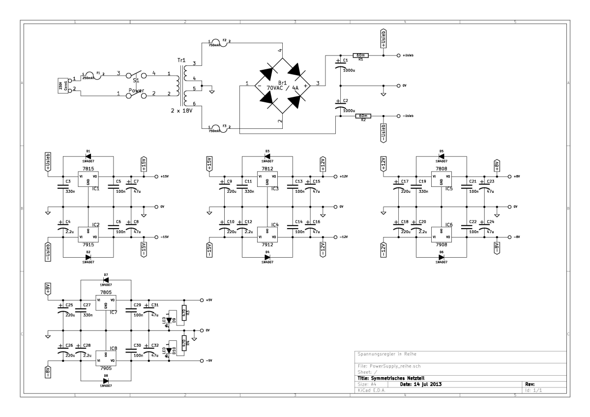

für meine Bastelarbeiten benötige ich ein Netzteil, welches mir
gleichzeitig verschiedene symmetrische Spannungen liefert. Ich will
damit OpAmps versorgen, aber auch uC's, Displays, etc. Meist benötige
ich +/-15V, +/-12V, +/-8V und +/-5V mit insgesammt max. 500mA.
Ich habe zwei Varianten eines Netzteils angehängt. In
"PowerSupply_parallel.png" werden die Spannungsregler jeweils mit der
Spiebspannung gespeisst, in "PowerSuppy_reihe.png" hängen die
Spannungsregler in Reihe.
Der Trafo hat 2x18V und 2x833mA. Alle Kondensatoren haben 50V. R1/2 sind
Messshunts. Die Kondensatoren habe ich nach den Datenblättern
dimensioniert, sowie nach der Beschreibung auf Elektronik-Kompendium.
Ich tendiere eher zu der Reihenschaltung, da hier die kleineren Regler
nicht soviel verbraten müssen, sondern sich die Verluste besser auf die
einzelnen Regler verteilt. Auch benötige ich nur 2 LEDs um die Grundlast
für die Regler zu erzeugen.
Allerdings können sich bei der Parallelschaltung die verschiedenen
Kreise nicht gegenseitig beeinflussen.
Jetzt meine Fragen an euch:
- Welche der beiden Schaltungen ist für meine Anforderungen besser
geeignet? Habe ich Vor-/Nachteile übersehen?
- Bei der Reihenschaltung bin ich mir bei der Dimensionierung von C9/10,
C17/18 und C25/26 nicht ganz sicher. Habe hier diverse "Empfehlungen"
finden können.
- Sind grundsätzliche (Denk-)Fehler in den Schaltungen?
Vielen Dank für eure Hilfe
Frank
von MaWin (Gast)
Parallel ist besser, weil da der eine Regler(dessen Last) nicht den
anderen stört, zudem sind 2 gleichschnelle Regler hintereinander
gefährdet zu schwingen.
Ja, du brauchst dann eine Grundlast pro Regler.
Da du positive und negative Spannungen hast, solltest du eine
Verpolschutzdiode an jedem Ausgang haben.
Schaltpläne zeichnet man übrigens mit Linien für die Verbindungen,
und nicht als Label-Suchspiel. Deine grundverschiedenen Schaltungen
unterscheiden sich nur durch ein paar Buchstaden. Labels sind für
Kontakte zu anderen Schaltplanblättern da.
von Kurt (Gast)
Parallelschaltung ist bei 18 V~ -> 5 V / 500 mA doof:
18 V * 1,4 = 25,5 V
- 2 * Uf (0,7 V) = 24 V
P = (24 V - 5 V) * 500 mA = 9,5 W
Im besten Falle (!) schaltet sich der 7805/7905 (thermal Overload)
nach kurzer Zeit ab.
Bei der Reihenschaltung wird die Last auf mehrere 78xx verteilt.
Du solltest aber immer nur einen +Ausgang und einen -Ausgang
belasten.
Blöd, wenn einer schwingt, aber das ist auch in der Einzelschaltung
doof. -> Nimm Qualitäts-ICs, keine dubiosen Nachbauten.
Allerdings sind alle Elkos, außer C1/C2 überflüssig.
100n-Vielschicht-Kerkos dicht (!) an Ein- und Ausgang sind wichtig
und bei Qualitäts-ICs auch genug. Manchmal regen diese Elkos erst
das Schwingen an...
Eine 1N4004 parallel zu jedem Ausgang (Anode an Minus, Kathode an
Plus), die falsch gepolte Rückspeisungen kurzschließt, ist auch
nicht vekehrt. Das meinte wohl auch "MaWin (Gast)".

von Stephan M. (Gast)
um die Verlustleistung im 5V-Zweig zu reduzieren könntest Du natürlich
einen eigenen Trafo mit niedrigerer Ausgangsspannung vorsehen. Oder Du
erzeugst die 5V per Schaltregler. Beides vergrößert bzw. verkompliziert
aber den Schaltungsaufbau.
Bei der Reihenschaltung belastet ein Kurzschluss am Netzteilausgang
mehrere Stufen, da würde ich mir z.B. sorgen machen, was mit den +15V
passiert, wenn man einen Kurzen am +5V-Ausgang hat. Solche
Verstrickungen würde ich beim Basteln nicht umbedingt gerne haben.
Ich persönlich würde jedem Ausgang noch ne Überstromwarnleuchte
verpassen (oder gleich ne einstellbare Überstromabschaltung mit
Warnleuchte). Zumindest mir hat das schon viel Frust erspart.
Zur Schaltung selbst: Ich würde die Elkos am Reglerausgang weglassen!
Der Stoßstrom eines 47u Elkos durch einen versehentlich im falschen
Signalweg liegenden PN-Übergang dürfte reichen, um manchen Halbleiter zu
töten. Setz die Elkos lieber in die Schaltung hinter dem Netzteil, dort
hat man sie eher vor Augen und damit im Gedächtnis.
LG Stephan.

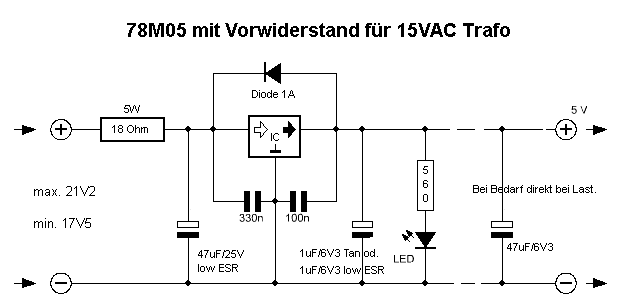

von Lothar S. (loeti)
> Die Elkos C7/8, C13/14, C19/20 und C25/26 werde ich weglassen und bei
> Bedarf der angeschlossenen Schaltung hinzufügen.
Ersetze sie besser durch 1uF lowESR.
> Was mir bei der Parallelschaltung noch Sorgen bereitet, ist der Verlust
> an den kleinen Spannungsreglern.
Du kannst bei den kleineren Ausgangsspannungen Vorwiderstände einsetzen.
Dann benötigst Du allerdings noch kleinere lowESR Elkos vor den Reglern.
Siehe Bild.

850mV sind stark idealisiert.
Laut DB:
1N400n: 1,0V bei 1A
1N540n: 1,2V bei 3A
Als Gleichrichter vor einem großen C bei 0,5A Ausgang fließen durch die
Diode locker der 5..6 fache Mittelwert. Nix mit 0,85V

von Frank S. (knarfs)
ich habe mir jetzt alle Varianten nochmals durch den Kopf gehen lassen
und folgende Varianten kann ich ausschließen:
- 2x18V Trafo wegen der zu großen Verluste an den 5V und 8V Reglern und
den damit doch ziemlich großen Kühlkörpern.
- 2x15V Trafo und 7x15-Regler scheidet aus, da ich zwar bei 5%
Netzunterspannung genau 17V Reglereingangsspannung habe (Uregler = 15V *
0,95 * sqrt(2) - 0,9V - (0,5A/(100Hz * 0,0022F)) = 17V ), aber da ich in
einer Altbauwohnung lebe, muss nicht ich für 95% Netzspannung den
Staubsauger anstellen, sondern mein Nachbar ;) 0,9V Spannungsabfall an
einer Gleichrichterdiode bei 0,5A lt. Datenblatt. Das ist mir persönlich
für die 15V-Regler viel zu knapp, auch wenn das manche so aufbauen.
- Die Lösung mit LM317/LM337 fliegt leider auch raus... Die Schaltung
hat es mir zwar angetan, aber da ich oft 2 verschiedene symm. Spannungen
benötige, müsste ich dieses Netzteil 2x aufbauen. Außerdem dürften dann
Panelmeter für U und (2x) I natürlich nicht fehlen. :)
- Einen Trafo mit z.B. 2x7V und 2x18V kann ich nicht finden, nur die
"Standardtrafos". Alternative wären 2 Trafos. Was mir bei der
Trafolösung nicht gefällt: Ich wollte ursprünglich den Gesamtstrom mit
R1/R2 (zwischen Siebelkos und Reglereingängen) messen und mit 2 analogen
Instrumenten anzeigen. So wären es dann vier, das würde wiederum nicht
in ein Gehäuse passen...
- Die Lösung mit dem OpAmp habe ich schon eingesetzt, allerdings habe
ich nur ein Netzgerät. Fällt also auch weg.
Im Moment bin ich bei folgender Lösung für meine eierlegende
Festspannungssau:
15V Trafo, LM2940/LM2990 LDO's für +/-15V, 7x12- und 7x08-Regler für
+/-12 und +/-8V. +/-5V fällt erst mal weg. Für +5V habe ich mein
Labornetzgerät, -5V wäre nur eine "Zugabe" gewesen.
Sollten mir die +/-5V irgendwann fehlen, dann werde ich dem Netzgerät
zusätzlich einen DC/DC-Konverter spendieren. Oder statt ~30 Euro für den
Wandler auszugeben, kann ich mir für das Geld dann auch gleich das
Netzgerät von oben mit den LM317-/LM337-Reglern bauen... :)
Den LM2990 habe ich jetzt übrigens bei Farnell gefunden. Die LDO's
würden bei der 15V-Trafo-Lösung und 90% Netzspannung mit 15,9V versorgt,
was für die zwei LDO's lt. Datenblatt ausreichend ist.
Spricht eurer Meinung nach irgendetwas gegen die zwei LDO's?
Über weiter Meinungen würde ich mich freuen!
Viele Grüße
Frank
