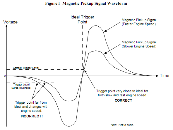

ich habe an meinem Motorrad zwei Pick-Up Spulen, deren Signal ich gern
auswerten würde. Das Signal der Pick-Ups sieht ungefähr so aus, wie im
Anhang dargestellt ( Bild ist aus einem anderen Beitrag:
Beitrag "Pickup Signal aufbereiten" )
Aufbereiten würde ich gern mit einem LM1815 machen, weitere Verarbeitung
mit einem uC. Dabei habe ich ein Problem: Motorrad steht in der Garage -
nur leider hat die Garage keinen Strom :) Ergo, ich möchte einen
Probeaufbau im heimischen Bastelkeller machen und nur selten am lebenden
Objekt testen (schont auch die Nerven der Nachbarn).
Gibt es eine einfache Möglichkeit, solch ein Signal zu simulieren?
Pick-Up und Rotor hab ich keinen übrig - Nachbau mit kleinem
Elektromotor fällt also aus :) Ein einfacher RC-Oszillator wird's ja
nicht tun, da das Ausgangssignal ja anders aussieht, heisst - ich habe
beim Pick-Up hin und wieder die Signale, beim Oszillator eine
kontinuierliche Schwingung. Vorerst wollte ich keinen extra uC zur
Signalgenerierung einsetzen.
Was ich also suche, ist ein einfacher Signalgenerator, der mir
periodisch das oben gezeigte Signal erzeugt. Leider bin ich in der
Analogtechnik nicht so bewandert, dass ich das aus dem Stehgreif selbst
hinbekomme.
Meine Idee bis jetzt: RC-Oszillator, um nen Sinus zu erzeugen. Dahinter
einen Trigger, der mir ab einer bestimmten Spannung erst freischaltet
(Analogschalter oder was auch immer), damit ich die Pausen zwischen den
Signalen habe. Am Ausgang des Schalters müsste dann ein Kondensator
geladen werden. Damit hätte ich wohl schonmal den ersten Teil des
Signals - wenn auch invertiert da. Nur, wie bekomme ich den (ich nenne
es mal) Rückschwinger hin? Ich wollte den LM1815 im adaptiven Modus
betreiben, d.h. Nulldurchgangserkennung und danach muss eine bestimmte
Spannung erreicht werden, damit er triggert.
Denke ich da zu kompliziert? Gibt es vielleicht noch eine einfachere
Möglichkeit, das Signal zu erzeugen?
Viele Grüße,
Rooney
OP #3253056
Das ist doch zuuuu einfach :)
Na klar, hätte ich selbst drauf kommen können... "Altes" Laptop steht ja
eh auf'm Basteltisch und mit 48kHz, oder was die können, sollte das
passen.
Da werd' ich heute abend gleich mal loslegen!
Andere Ideen sind rein aus Interesse natürlich weiterhin willkommen :)
Merci!
Rooney

Einen kleinen µC, der dir die Signale über einen DAC (z.B. per
R2R-Netzwerk) im gewünschten Zeitabstand aus seinem Flash abspielt.

Oder eine Spule mit vielen Windungen nehmen (z.B. aus einem Kammrelais)
und mit einem Magneten am Ende wackeln. Das kommt dann dem Original
schon sehr nahe. Gut geeignet sind Magnete aus kaputten
Leichtkopfhörerkapseln oder die Scheibchen von Gizeh Zigarettenpapier in
schwarzer Packung.
Wer faul ist, klebt so einen Magneten dann auf eine Seite einer Achse
und dreht diese mit der Bohrmaschine.
