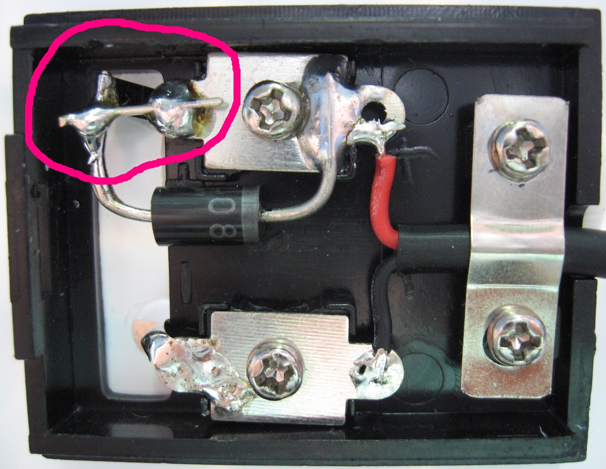

Frage mich gerade wozu die Verpolungsschutzdiode im Anschlusskasten des
Solarmoduls gut sein soll ?
Wahrscheinlich wie ich es bereits schreibe, geht das Panel defekt, wenn
dort eine Spannung die die Modulspannung überschreitet, umgekehrt
angeschlossen wird. Also Plus Akku auf Minus Panel und Minus Akku auf
Plus Panel.
Dies scheint mir der einzige Grund für diese Dummheitsdiode zu sein und
nicht was die Jungs hier dachten.
Ich hab jetzt mal die ca. 0,4W Verlustleistung ( Udiode x 1A )
überbrückt ;-)
https://www.youtube.com/watch?v=PlESfadN21g

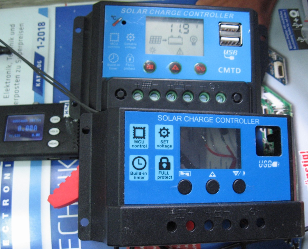

Nun kommt ein einfacher PWM-Solarladeregler mit 30A vom Chinesen ( Typ
Kw1230 ) für 11,11€ zum Einsatz. Wie ich erst später bemerkt habe ist
dies eine Kopie eines anderen chinesischen SolarChargers. Die 30A ist
der Ladestrom und 10A der Entladestrom. Dies erfährt man aber erst, wenn
man die mitgelieferte Beschreibung liest und generell eine Lupe hierzu
nutzt. Wenn ich das vorher gewusst hätte, täte es nämlich auch der
10A-Typ für 9,49€.
Von Vorteil ist bei dem Ding, das man die float charge voltage (
Erhaltungsladespannung ), die discharge stop voltage (
Entladeschlussspannung ), sowie die discharge reconnect voltage (
Entladewiedereinschaltspannung ) einstellen kann. Die charge reconnect
voltage ( Ladewiedereinschaltspannung ) ist jedoch fest bei 13V. Was das
soll - versteh ich nicht.
Ich habe die equalization ( Unverständliches China-Englisch ) B03 flood
( Also Bleisäure-Batterie ) genommen, um die 14,6V der 4 LiFePO4-Zellen
einstellen zu können.
Die 12/24V Erkennung funktioniert wohl automatisch. Hierbei gilt das die
Modulspannung bei 12V, 23V nicht überschreiten darf ( Schwein gehabt ;-)
) und bei 24V, nicht die 46V. Der Eigenstrombedarf lag bei
18V-Modulspannung etwas über 11mA, also etwas über den angegebenen
kleiner 10mA. Aber die Chinesen nehmen es nicht so genau oder die
Klimabedingungen sind dort halt anders. Die beiden USB-Ports sollen
zusammen 2,5A abgeben können. Das die angezeigte Spannung um mehr als
200mV abweicht, ist für LFP natürlich ein großes Problem, so dass die
float charge voltage und die anderen Spannungen unbedingt angepasst
werden müssen.
Ein anderes Problem ist, das die Akkus wieder vom Gerät entladen werden,
sobald keine Sonne da ist. Und dies Beispielsweise bei einer
Akkuspannung von 14,3V mit 12mA. Nerviger Weise schaltet sich das Gerät
seit einiger Zeit erst ein, wenn der Akku angeschlossen ist. Das
bedeutet, das eine angeschlossene Shottky-Diode am Batterieanschluss des
Gerätes, die den Rückstromfluß verhindert, erst einmal überbrückt werden
muss.
Desweiteren sinkt die Stromabgabe drastisch durch diese Diode. Bei mir
z.B. von ca. 50mA auf 20mA, wenn die Ladeschlussspannung annährend
erreicht ist.
Die float voltage ist auf 14,2V eingestellt, im Main Display wird 14,4V
angezeigt und trotzdem fließt der Strom munter weiter in die Akkus. Die
12/24V Erkennung ist ztw. fehlerhaft, vielleicht weil meine
Modulleerlaufspannung genau bis 23V geht. Für LFP-Zellen lassen sich
einige Werte nicht einstellen.

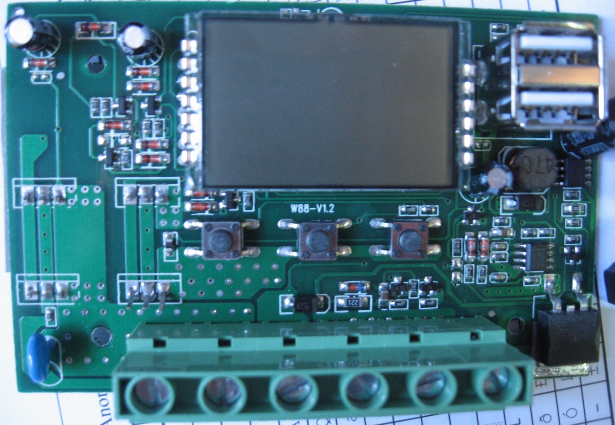

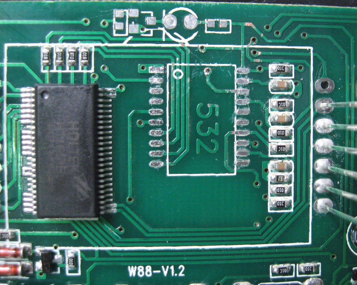

Habe inzwischen das " orginale " China Solarladegerät und die Kopie ist
unterhalb zu sehen. Wollte das Teil eigentlich auf einen ATMEL-AVR
20SOIC-300mil Gehäuse umrüsten ( ATtiny816 oder ATtiny40 auf dem Rücken
liegend ), aber das ist wieder nur ein Wunsch gewesen.
Als LCD-Treiber ist der HT1621B von HOLTEK verwendet worden.
Das der verbaute µC kein ATMEL-AVR ist, da bin ich mir ziemlich sicher,
da Pin1=GND & Pin20=Vcc ist.

von Bernd S. (Firma: Anscheinend Corner-Cases ;-)) (bernd_stein)
Habe inzwischen das " orginale " China Solarladegerät.
Wollte das " kopierte " Teil eigentlich auf einen ATMEL-AVR
liegend ), aber das ist die ganze Sache nicht Wert.

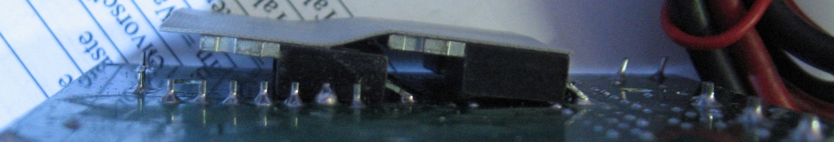

da Pin1=GND & Pin20=Vcc ist. Dummerweise ecken die beiden MOSFETs an den
anderen beiden an, so das alle keinen vernünftigen Kontakt zum Blech
haben.

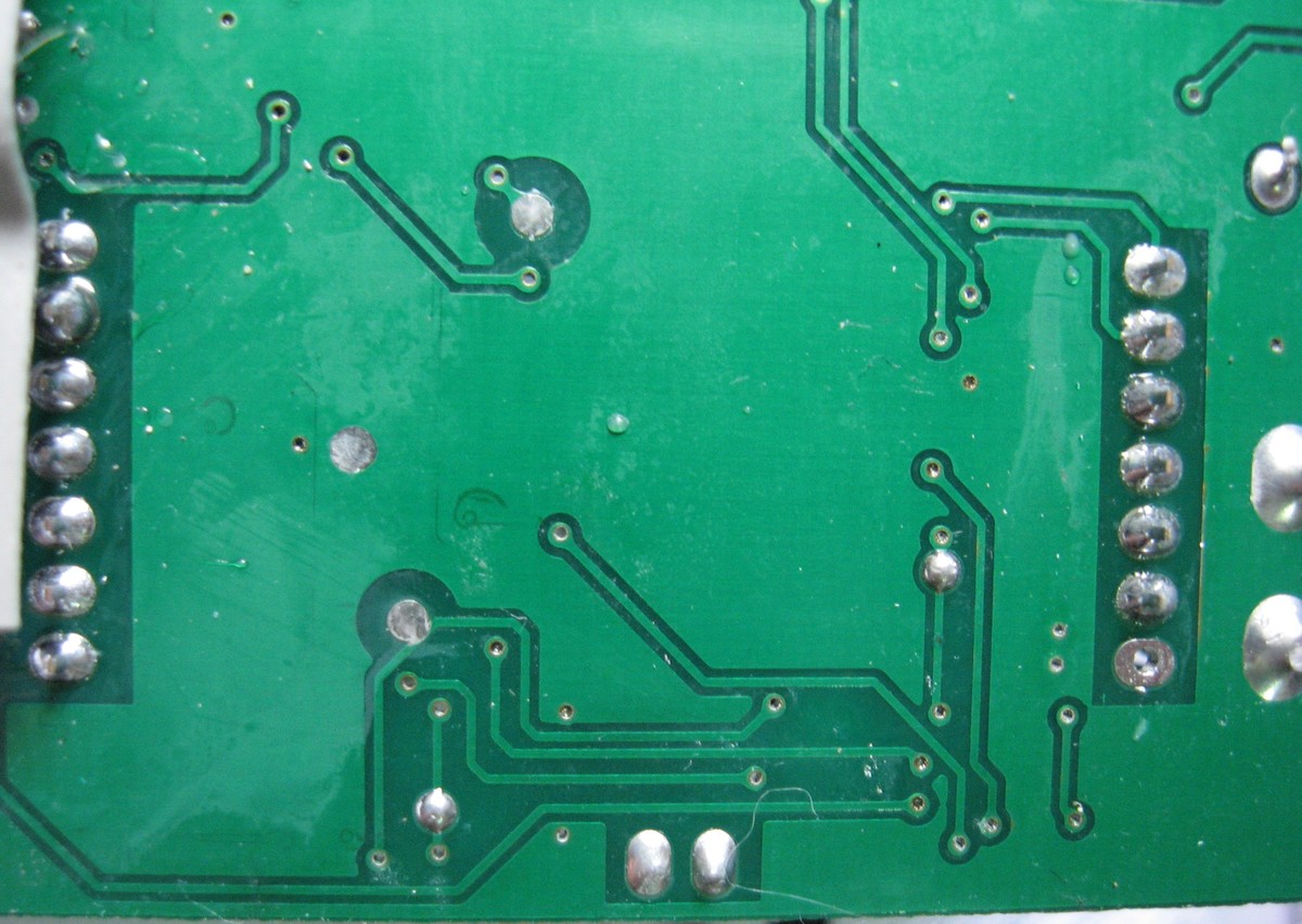

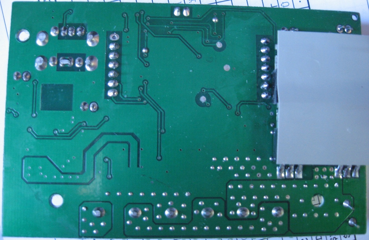

Ich habe angefangen zu gucken, was jeder Pin des µCs für eine Funktion
hat.
Rausgekommen ist folgendes :
Pin1=GND, Akkumasse bzw. fast die ganze Fläche von der Rückseite der
Platine
2= unbenutzt, da die Leiterbahn an einem nicht bestücktem 2Pol Baustein
endet.
3= NC
4= NC
5= Output
6= Output für XL1509 Pin4 ( ON/OFF )
7= IN/OUT für HT1621B Pin 12 ( Data )
8= Out    für HT1621B Pin 11 ( /Write )
9= Out    für HT1621B Pin 10 ( /Read )
10=Out    für HT1621B Pin  9 ( /CS )
11=NC
12=Out schaltet indirekt die Last
13=Out
14=ADC Taster einlesen ( keiner 5V; Enter 2,51V; + 0,0V; - 3,34V )
15=NC
16=NC
17= ?
18=Out
19= ?
20=Vcc
Jetzt hole ich mir noch ein Entladeschutzmodul für Bleiakkus vom
Chinesen und dann bin ich mit dieser Sache durch.
Ach, der µC war ziemlich einfach mit dieser Methode abzubekommen.
https://www.youtube.com/watch?v=jqBuCGB7FJM

Ein unbeleuchtetetes Solarmodul verhält sich wie eine Diode, legt man
eine Spannung an(Akku) fließt ein Strom und entlädt den Akku. Je nach
Verhältnis Akkuspannung<->MPP-Spannung ist dieser Strom nicht zu
vernachlässigen.
Gute Laderegler sollten diese Diodenfunktion aber eigentlich übernehmen.
Ansonsten klaut dir die Diode ein halbes Volt Solarspannung, in deinem
Fall also verschmerzbar.
Genau das stimmt ja nicht, denn die Solarzellen liegen ja in
Sperrrichtung an. Wie hoch diese Sperrspannung ist, weiß ich leider
nicht, aber der durch sie aufgeladene Akku, wird diese Sperrspannung
sicherlich nicht überschreiten. Das ist auch was die Jungs zeigen
wollten.
Jedoch vermute ich, das die Solarzellen zerstört werden, wenn ein Akku
mit höherrer Spannung in Flussrichtung angeschlossen wird, als es das
Solarpanel hat. Da jede Solarzelle ca. 0,5V " Flusspannung " besitzt und
bei meinem 18V Panel, in dem ja praktisch 36 Zellen verbaut sind, würde
also ein falsch angeschlossener 24V-Bleiakku das Solarpanel bzw. beide (
weil parallel ) schrotten. Oder halt irgendein falschangeschlossener
Akku mit über 18 Volt.

Komplett würde ich jetzt mal nicht sagen, denn erst ab einer bestimmten
Spannung fließt ja ein Strom bei der Dunkelschaltung. Egal wie rum der
Akku angeschlossen ist, wenn diese Rückstromflussdiode nicht da ist.
Danke für das Diagramm und dem Erfahrungswert, dass die Panels sogar bei
10fachen Nennstrom nicht defekt gehen.
Also ist diese Diode wirklich nur dazu da, um einen möglichen
Rückstromfluss vom Akku über die Solarzellen bei Dunkelheit zu
verhindern.
Dann werde ich hoffentlich heute Abend mal testen, ab welcher Spannung
bei meinen Panels bei Dunkelheit ein Rückwärtsstrom beginnt zu fließen.
Bernd_Stein
Der Akku hatte 12,4V und da ist dann wirklich knapp 1mA zurück in das
PV-Panel geflossen. Fazit : Blockdiode ist nötig.

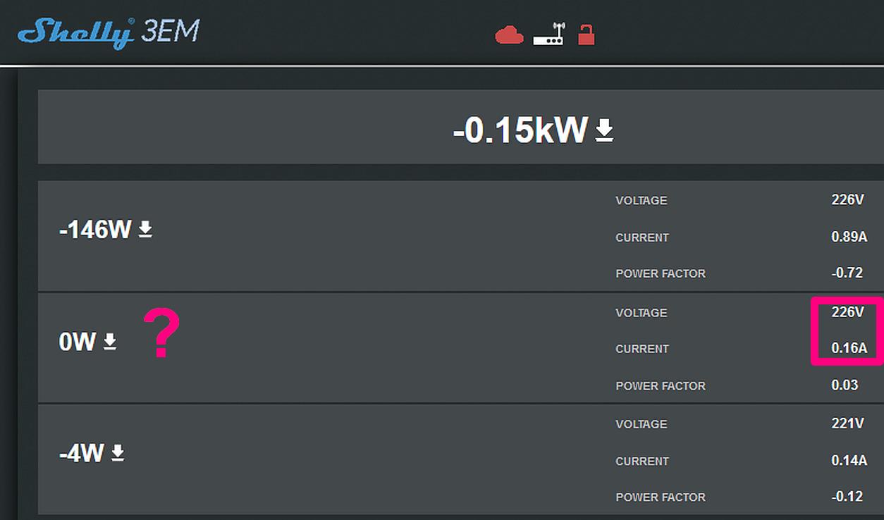

Ich war erst verwundert, aber der Shelly scheint erst ab 2W was
anzeigen.
226V x 0,16A x 0,03 = 1,08VA
Bernd_Stein
von Achim H. (pluto25)
Es zeigt die Wirkleistung. So werden aus den 30W unten (221x0,14)
angezeigte 4W

Das geben die ersichtlichen Daten nicht her, da ja alle Werte gerundet
sind.
Allerdings müssten rechten die Werte der mittleren Reihe mindestens zu
gut 0,8W führen, was gerundet natürlich 1W ergeben sollte.
Frage ist also lediglich, wann ggf. auf die 1W gesprungen wird.

Gar nicht, hin und wieder wird 2W angezeigt, deshalb bin ich ja
darauf gekommen, dass doch " alles " richtig ist.
Die Stromzangen sollten laut Anleitung mit den Pfeilen ( K -> L ) hinter
dem Zähler bzw. hinter dem FI hin zur Verteilung zeigen, was ich auch so
gemacht habe. Muss sie aber eigentlich alle 3 umdrehen, aber dass ist
jetzt erstmal egal.
Es gibt auch 50A Stromzangen, aber ob die sich mit dem Shelly 3EM
vertragen weiß ich nicht. Ich finde diese 120A Dinge zu klobig und
unnötig da die Wohnungsabsicherung nur 63A beträgt und der FI für 40A
ausgelegt ist.
