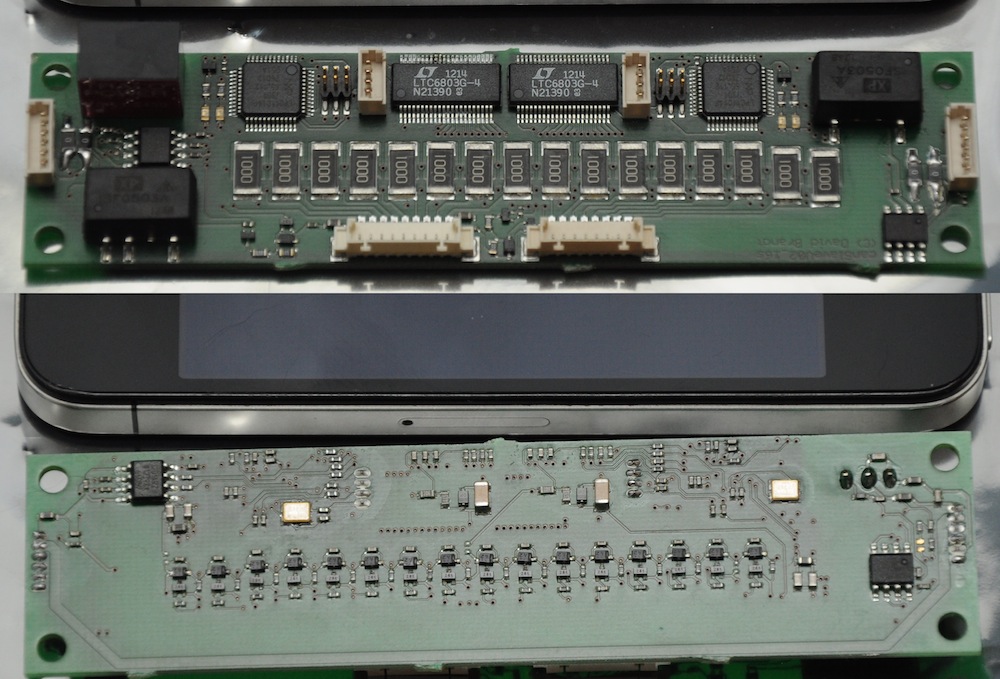

von Funko B. (funkobongrip)
Ich hab mal dashier gebaut:
http://uniworse.org/2013/06/01/battery-management-system-using-ltc6803-3-and-at90can128-2/
und das Design für die Lösung mit CAN Kommunikation zwischen Master und
Slave liegt hier auch noch herum, könnte ich bei Bedarf mal rausgeben.
Habe mal ein Bild angehängt, das ganze wurde so gebaut, dass es in 16er
Packs A123 AMP20 Zellen oben zwischen den Zellfahnen passt.
Beide Varianten sind schon im Einsatz gewesen.
Erfüllt zwar nicht unbedingt den "eine Platine pro Zelle" Ansatz, ist
aber genau und nicht allzu teuer (12 Zellen IC kost ~20€ + Kleinkram).
Naja, die Einzelcontroller Lösung ist zwar in allen Belangen unterlegen,
habe ich aber auch mal zum testen umgesetzt.
Verstehe das grundlegende Problem dabei nicht, jeder der mal irgendetwas
mit einem Microcontroller gemacht hat, sollte das hinbekommen.
Beliebigen uC mit 1V Referenz und 1.8V bis 5.5V Spannungsbereich nem ADC
und extern ein FET mit Widerstand zum entladen.
Mein Problem dabei war, dass es keinen Weg gab das ganze zuverlässig so
genau hinzubekommen wie vom Zellenhersteller normal vorgegeben. (+/-
20mV)
Dazu wäre eine genaue externe Referenz nötig gewesen und anderer
Krimskrams, schon hat es sich nichtmehr gelohnt.
Eine Platine für 12 Zellen kommt auf rund 50€ und das auch schon bei
einem Stück.
Ich habe genau das Alles durchgemacht und kann dir nur dringend raten
das selber machen lieber an einer anderen Stelle auszuleben.

Aber zum Thema. Ich habe hier auch schon Experimente mit einer
Einzelzellen-Elektronik gemacht und auch schon Software dazu geschrieben
(TinyAvr und PIC12F1840). Die Signale wurden mit einer Leitung durch die
Kette durchgeschoben. Am Ende haben ich das dann doch verworfen und bin
auf LTC6803 umgestiegen. Der ist zwar erst mal recht teuer, aber 12
Kanäle mit einzel MCs kosten in der Summe nicht weniger. Beim ersten
Prototyp waren noch ein paar Fehler im Layout. Nach dem Urlaub mache ich
damit weiter. Eventuell stelle ich das dann mal hier rein.
Ein alternativer Tip wäre:
http://www.bmsbattery.com/smart/330-lifepo4lithium-ion-smart-bms-for-513-cells-in-series.html
Der da verbaute Chip lässt sich prima per i2c steuern. Für den Preis
kann man es nicht selber bauen.

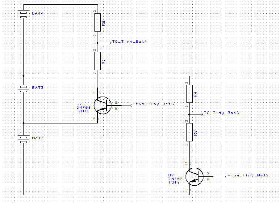

ein lustiges system das mir vor einiger zeit unter gekommen ist war:
ein tiny sitzt direkt auf der zelle und misst die versorgungsspannung
gegen seine interne referenz. die übertragung der daten erfolgte durch
eine "eimerkette" aus einem Transistor und einem Spannungsteiler von
stufe zu stufe.
nur der erste und letzte tiny hatten einen optokoppler. Das System hat
den VT: keine koppler, geringe HW Kosten
NT: versorgung aus der Zelle, viel SW, geringe Datenrate.
von MaWin (Gast)
> stufe zu stufe.
Den gigantischen Aufwand braucht man nicht, So lange der inaktiv-Pegel
high ist (durch den internen pull-up)
und die Übertragung seriell (also hochfrequent) reicht ein Kondensator
als Kopplung.
Der wirkt sogar in beiden Richtungen, man kann über ihn senden und
empfangen.
von MaWin (Gast)

Du hast dir weder durchgelesen was ich geschrieben habe, noch hast du
dir mal den LTC6803 angeschaut den ich verbaut hatte und der hier schon
mehrfach empfohlen wurde. Das IC löst genau das Problem und wohl besser
wäre die Lösung mit CAN Bus.

Ich habe mich auch am Ende für den LTC6803 enschieden. Aber die o.g.
Genauigkeitsanforderung kann ich nicht ganz nachvollziehen. Ich verwende
das an 100Ah LiFePo4-Akkus. Die sind mit 4V Ladeschlussspannung
angegeben. Wenn man sich die Lade- und Entladekurven ansieht, merkt man,
dass der Bereich zwischen 3.6 und 4V ziemlich schnell durchlaufen wird
beim Laden. Es macht eigentlich keinen Sinn das bis auf 4V auszureizen.
Wenn man bei 3.6V Schluss macht hat man vielleicht ein paar Prozent
weniger Kapazität im Akku aber der Lebensdauer kommt das sehr zu Gute.
Ein Entladen unter 2.8-3V bringt auch nur noch ein paar wenige Prozent
für die es sich nicht lohnt Lebesdauer zu Opfern. Und wenn man sich auf
diese Grenzen einlässt, dann sind Genauigkeiten von 100mV noch
vertretbar. Das schafft ein Avr oder Pic auch mit interner Referenz,
wenn er einmal! abgeglichen wurde, spielend.
von F. H. (Gast)
Ich find die Idee von "zoggl" garnicht schlecht!
Einen SPI-Bus zwischen den einzelnen µCs aufbauen, wobei die
Pegelwandlung zum Controller auf dem nächst höherem
Batteriespannungspotential jeweils mit Transistoren und Spannungsteilern
realisiert wird.
Ein ATtiny25 dürfte hier ausreichen
http://www.atmel.com/Images/Atmel-2586-AVR-8-bit-Microcontroller-ATtiny25-ATtiny45-ATtiny85_Datasheet.pdf
* kleiner 8-Pinner
* SPI
* 3x 10-bit ADC (ext. Temp über NTC  Spannung  frei)
* 1,8V ... 5,5V (eine ausreichende LC-Siebung halte ich für angebracht)
Anm.: den nicht genutzen Pin (des dritten ADCs) für eine LED nutzen, die

Zum eigentlichen Thema: nimm doch ein ASIC von Maxim, LT etc. das ein
paar Zellen überwachen kann und fasse immer ein paar Zellen zu einem
logischen Block mit jeweils einer eigenen Platine zusammen, dann musst
Du nur Kommunikationsleitungen durch die Batterie ziehen und keine HV,
außerdem muss keine von den Platinen für Spannungen >60V entwickelt
werden. Die ASICs funktionieren im Allgemeinen übrigens nicht wenn nur
eine Zelle dran hängt.
Das Stimmt definitiv, aber IMHO entsprechen bei seinem Akku Setup 5%
Kapazität über 300€ (34 * 200€ * 0.05), zumal ein BMS mit LTC6803 nicht
teurer ist als einzelne Controller finde ich die Ersparnis sollte man
mitnehmen. Aber da er sowieso nach der Packspannung regelt ist das viel
blabla um nix.

Hatte noch eine Variante vergessen, hatten mal einen rudimentären
Testaufbau mit einem ATmega8HVA, der ist dafür gemacht zwei Zellen zu
Überwachen und Balancen. Ist nebenher halt ein normaler ATmega mit ein
paar IOs die man für eine Daisy Chain Kommunikation nutzen kann.
Habe hier noch einige rumliegen, könnte da evtl. mal zum testen was
abgeben. (im TSOP Gehäuse)

@J.V.: Ein DC/DC wandler wäre natürlich eine Möglichkeit. Ist es denn
Realistisch an jeder Zelle einen eigenen Wandler zu verbauen?
Das ist natürlich  zu teuer. Würde das in Gruppen machen. Ein guter
Balancer ist natürlich nicht trivial. Guck dir mal bei Linear
Technologies den LTC3300 an. Der balanciert 6er Gruppen in beiden
Richtungen und man kann ihn bis 1000 Volt in Reihe schalten.
von Peter70 (Gast)
Habe mir Deine Seite angesehen, alle Achtung!
Ich habe keine Ahnung wie weit Du in der Elektronik eingstiegen bist.
Hier mal ein etwas anderer Vorschlag zur Lösung Deines Vorhabens.
Ich würde das Problem so lösen:
Die beiden Werte, Zellenspannung und Zellentemperatur werden in Strom
von 1..2mA gewandelt.
Dann spielen die Potentialunterschiede keine Rolle mehr.
Nachteil sind die vielen Leitungen, aber eine geschickte Konstruktion
mit Flachbandkabeln und
Steckverbindern mit Hilfsplatinen ist optisch und technisch gut lösbar.
Ein DC/DC-Wandler muß eine Spannug von z.B. 12V liefern.
Damit entsteht eine Betriebsspannung für den ATMEGA, dessen GND um 12V
unter dem Minuspol
des Fahrakkus liegen muß. Für die 34 Zellen werden 2 Gruppen von Shunts
nötig um den Messstrom in Spannung
zu wandeln. Dann folgen Analogmultiplexer. Zwischen den Muxern und
Analogeingang vom ATMEGA kommt
ein OP, der als Spannungslupe funktioniert damit die Ungenauigkeit des
integrierten ADW wurscht ist.
Die U/I-Wandler an den Zellen würde ich "zu Fuß" lösen. Pro Zelle werden
2 PNP-Transistoren benötigt.
Zum Beispiel BF423, die können bis 300V und kosten nur 7 Cent.
Der Emitter von Transistor #1 wird mit einen R mit den Pluspol der Zelle
verbunden. Die Basis über
einen Schutz-R an den Minuspol der Zelle. Der Kollektorstrom fließt nach
"unten" und ist abhängig
von der Zellenspannung und der Temperatur des Transistors.
Transistor #2 erhält ebenso einen R vom Emitter zum Pluspol der Zelle.
Die Basis wird über einen
Spannungsteiler, bestehend aus Temperatursensor und Widerstand, an den
Minuspol der Zelle verbunden.
Der Kollektorstrom nach "unten" enthält die Info über die
Zellenspannung, Transistortemperatur und der
Temperatur des Sensors.
Aus den beiden Stromwerten muß der ATMEGA die Zellenspannung und
-Temperatur selektieren.
Die Werte werden erstmal in LTSPICE berechnet um die optimalen
Widerstandswerte zu ermitteln.
Ist aber noch zu ungenau. Das muß mit einer fertigen Schaltung
labormäßig ermittelt werden.
Es sind 3 Temperature nötig, also Backofen mit 60°C, Werkstatt mit 20°C
und Gefrierfach mit -16°C.
Sobald die 3 Teile (Transen und Sensor) auf eine Temperatur sind, wird
der Strom bei
3 Zellenspannungen (min - norm - max)ermittelt. Und das ganze bei allen
3 Temperaturen.
Es sin 3 Werte nötig um die Linearität der Messwerte zu erkennen.
Weil die Temperaturspannungen von Halbleitern eine Naturkonstante ist,
vermute ich gute Linearität.
Das macht man nur mit ein einziges Muster. Für die anderen 33 Stück kann
man, muß aber nicht,
aus 100 Stück (kosten nur 7 Euro) selektieren.
Den Rest muß der ATMEGA machen. Eine Steckbrücke signalisiert den
ATMEGA: messe das Referenzteil
und ermittle die Abweichungen der Übrigen. Die Korrekturwerte kommen ins
EEPROM vom Atmega.
Die temperaturabhängigkeit der Transistoren wird rechnerisch kompensiert
weil der Sensor die
Temperatur mißt.
Das habe ich jetzt nur aus dem Stand beschrieben, ich hoffe, das es
verständlich war.
Gruß Peter
