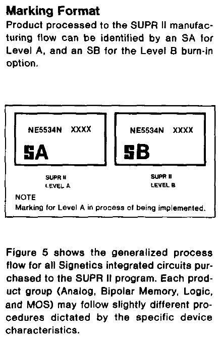

Die russischen Malzbonbon-TTLs sind auf Arcade-Platinen der 80er die
ersten Kandidaten für die Fehlersuche. Gleich danach kommen die
Signetics mit Kennung SA - das A steht für vorgestresste Bauteile, die
wurden von Signetics vor dem Verkauf gebacken, um in den vorderen
Bereich der Badewannenkurve zu kommen und Frühausfälle zu vermeiden.
Leider rückt damit der hintere Bereich der Badewannenkurve deutlich
näher und die Teile fallen heutzutage bevorzugt aus.
http://www.wolfgangrobel.de/arcadereps7/galaxian.htm
https://de.wikipedia.org/wiki/Ausfallverteilung
