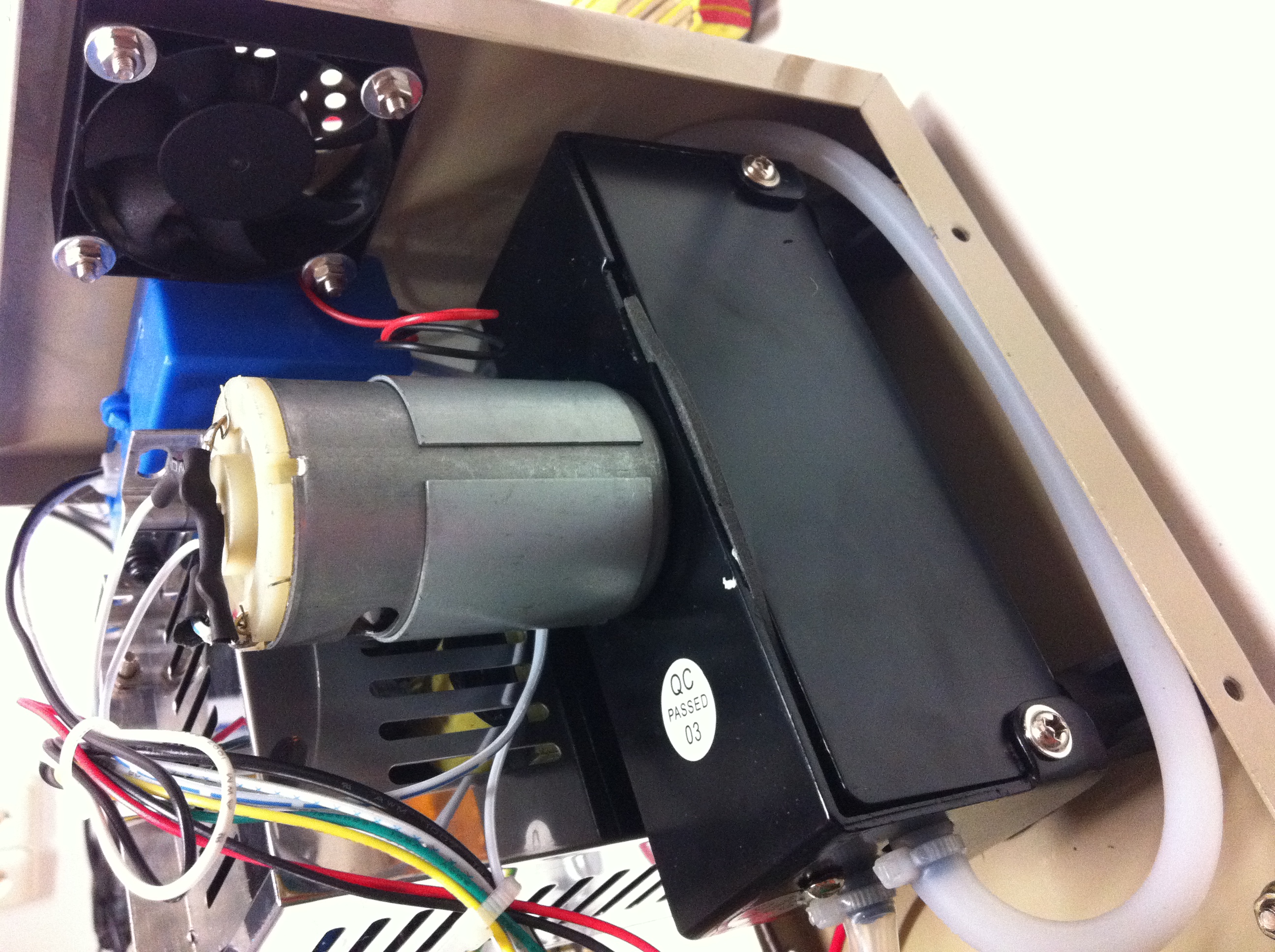

gestern suchte ich einige bestimmte OPVs (AD827) und ich wusste noch
eine Platine, wo davon ein Rudel drauf sitzt. Das Ding war dann auch
bald gefunden, also im Garten bei bestem Sonnenschein (Zeltdach drüber)
eine "Werkbank" eingerichtet, die Entlötstation vom Pollin (ZD
917)zurechtgerückt und los...
Wenn man schon dabei ist könnte man ja noch dies.... und das.... Kurz,
ich habe noch ein par Platinen aufgestapelt und von jeder einige gute
Teile runter gepusselt.

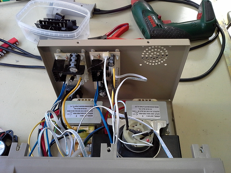

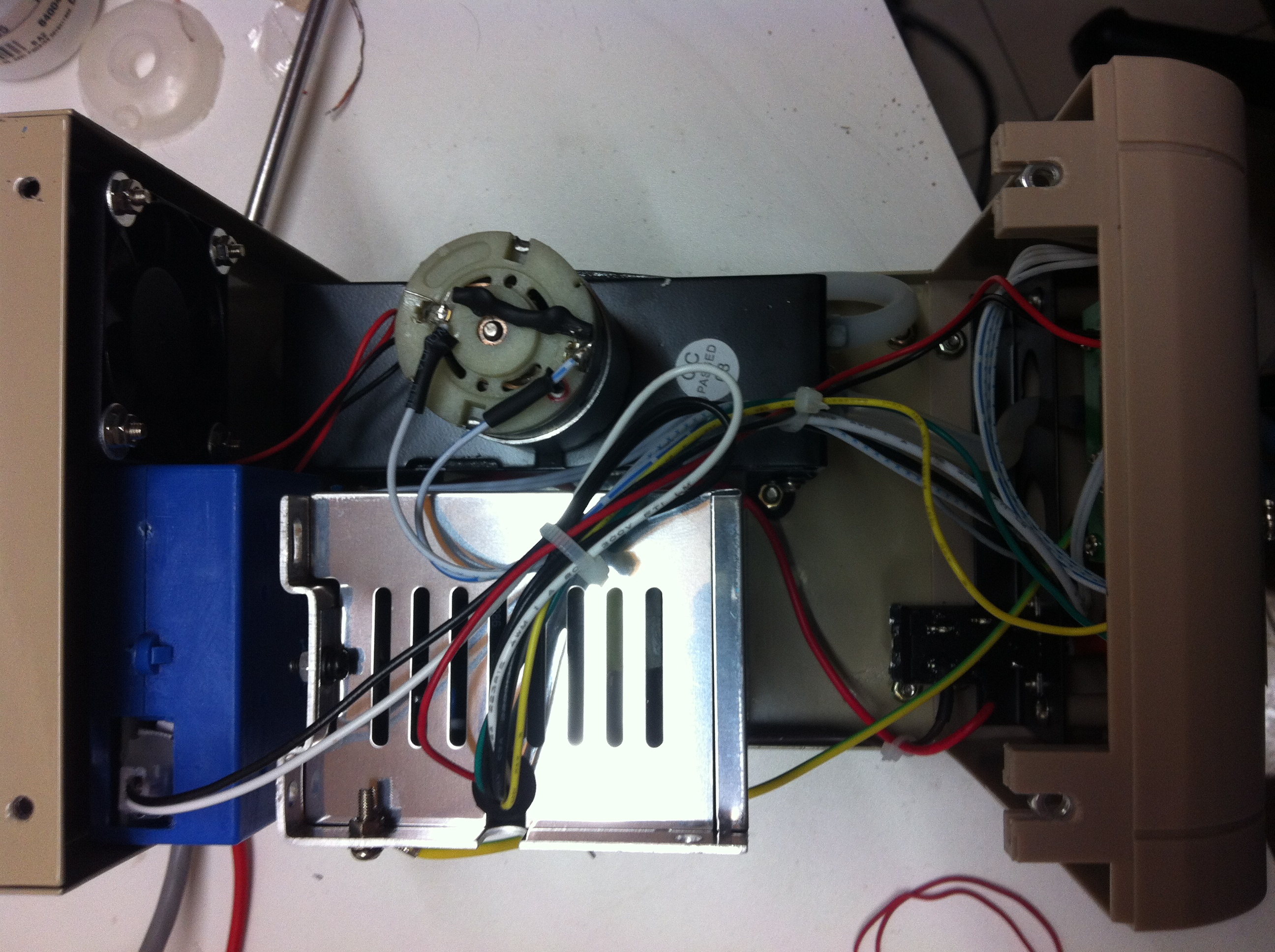

Plötzlich gurkt das nur noch rum, das Zinn schmilzt kaum noch. Display
zeigt noch 350C°, wat nu? Erstmal Power-Off, dann Power-ON. Oups,
Display zeigt nur noch 190C°. Das kommt auch hin, Zinn backt nur noch.
Zunächst habe ich eine Ersatzentlötpistole (hatte ich vorsorglich
mitgekauft) angestöpselt, nix, die heizt nun garnicht auf.

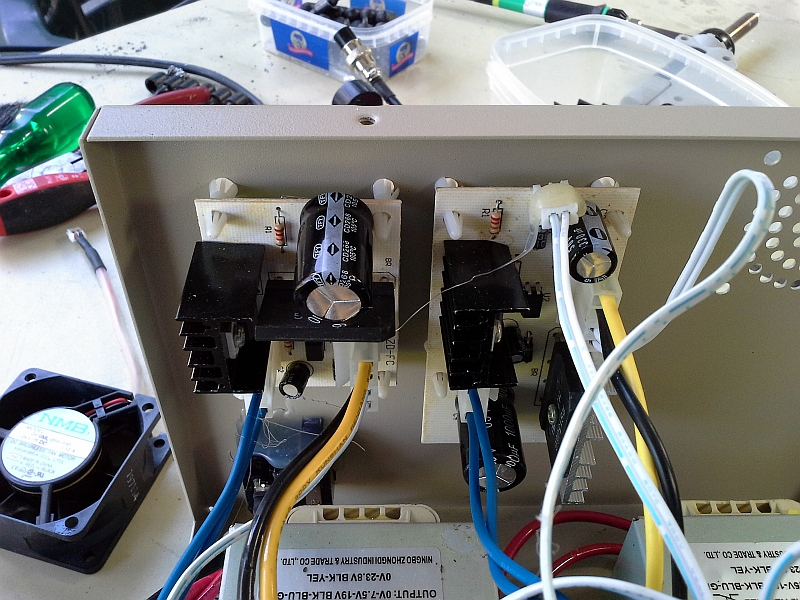

Also Akkuschrauber raus und die Kiste geöffnet. Der übliche chinesische
Kabelverhau, alle Stecker fest. Aaaaber, am linken Trafo habe ich mir
regelrecht eine Brandblase geholt :-( Der Miniatur-Kühlkörper vom linken
Brückengleichrichter war auch "gut warm", anfassen nicht möglich.
Ok, Außentemperatur so um die 35C°, doch das sollte ja wohl allemal noch
gehen.

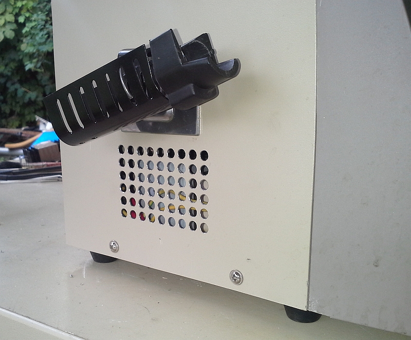

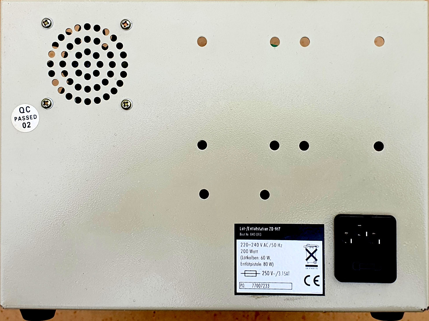

In der Kiste steckt ja ein Lüfter, der ist aber ganz offenbar damit an
der Kotzgrenze. Zu allem Unsinn haben die Inschenjöre die Bohrungen am
Luftaustritt arg klein ausgelegt. Der Lüfter bläst praktisch gegen fast
geschlossenes Blech.

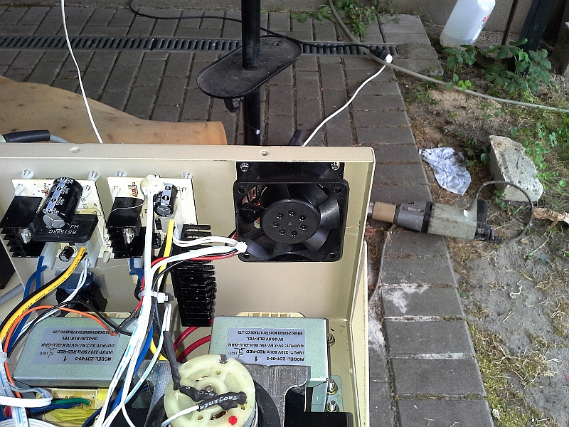

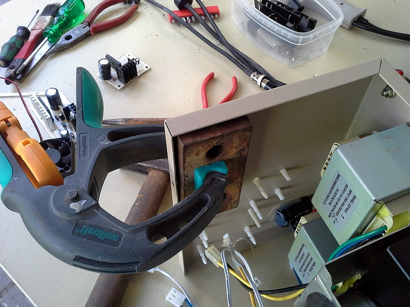

Wat nu? Garantie ist eh am Ende, also wird was ordentliches eingebaut.
In meinen Kisten liegen noch dutzende Lüfter aller Baugrößen, da findet
sich was.

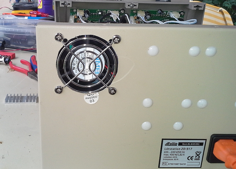

Zunächst also einen neuen Lüfter angepasst. Dazu nach Praktikerart
angeklemmt und dann die Bohrungen angerissen ;-) Dann erstmal die
vorhandenen äußeren Kreisbohrungen auf 4,5mm aufgerödelt, dass
Innenstück fiel fast alleine raus. Dann mit einem Turbofräser (alte
DDR-Technik) das Loch noch ordentlich vergrößert, entgratet und den
Lüfter montiert.
Der Brückengleichrichter bekam ein Stück eines alten CPU-Kühlers
spendiert, wird nur noch handwarm ;-)
Damit der potentere Lüfter auch was zum pusten hat, muss natürlich der
Lufteinlass auch noch verbessert werden. Dazu die vorhandenen
2,5mm-Bohrungen (Volldeppen!) auf 5mm aufgebohrt und sauber entgratet
(das Auge lötet mit ;-))
Nachdem alles wieder zu war, die nächste Pleite! Der Pumpenmotor dreht
nicht mehr :-( Also wieder auf und nachgesehen....
Blöd, wenn Kollege Chinamann den Anschlussdraht nur durch die Bohrung
der Anschlusslötöse steckt (aber Schrumpfschlauch drüber!), in
Old-Germany hätte man das gelötet ;-) Also so getan und er dreht wieder
(natürlich beide Seiten neu verlötet)
Nach dem Umbau hat das Ding heute gut 4 Stunden am Stück durchgehalten.
Dabei habe ich bestimmt einige Tausend-Pumpauslösungen gemacht.
Anbei natürlich einige Bilder....

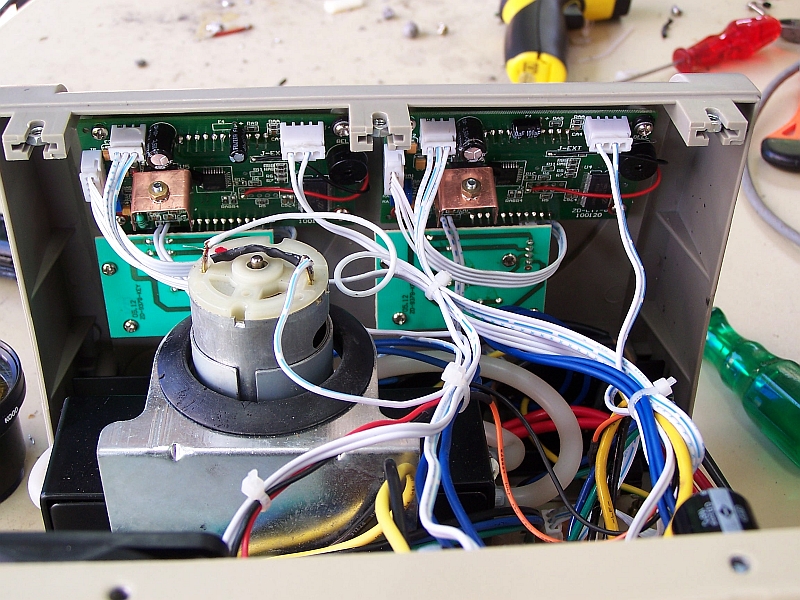

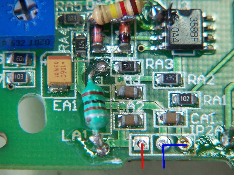

Gast #3266864

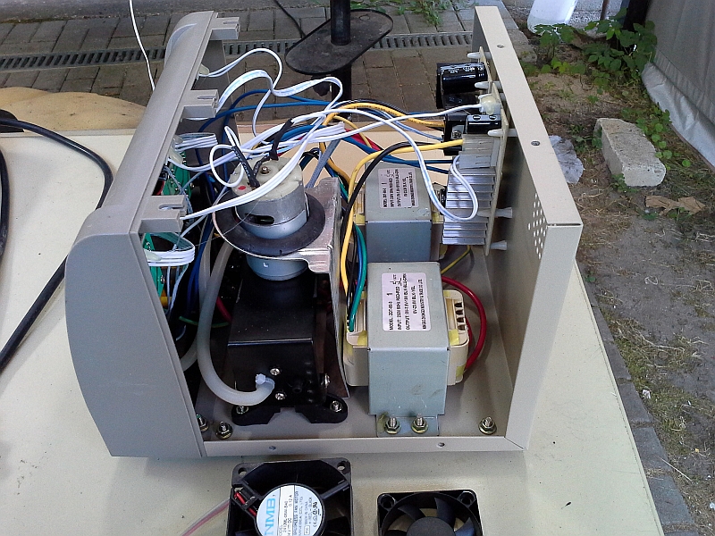

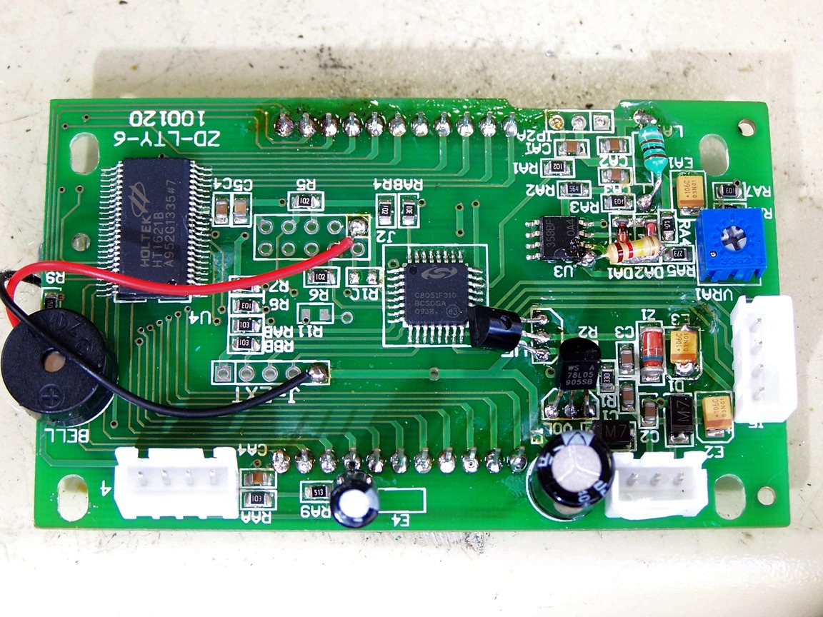

Und noch ein paar Bilder..

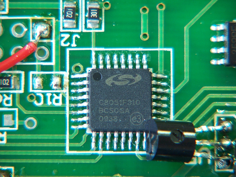

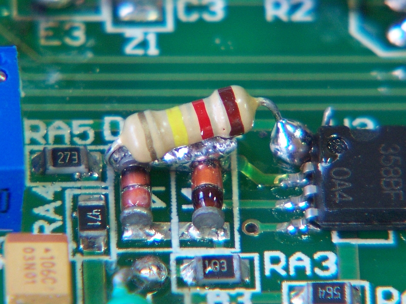

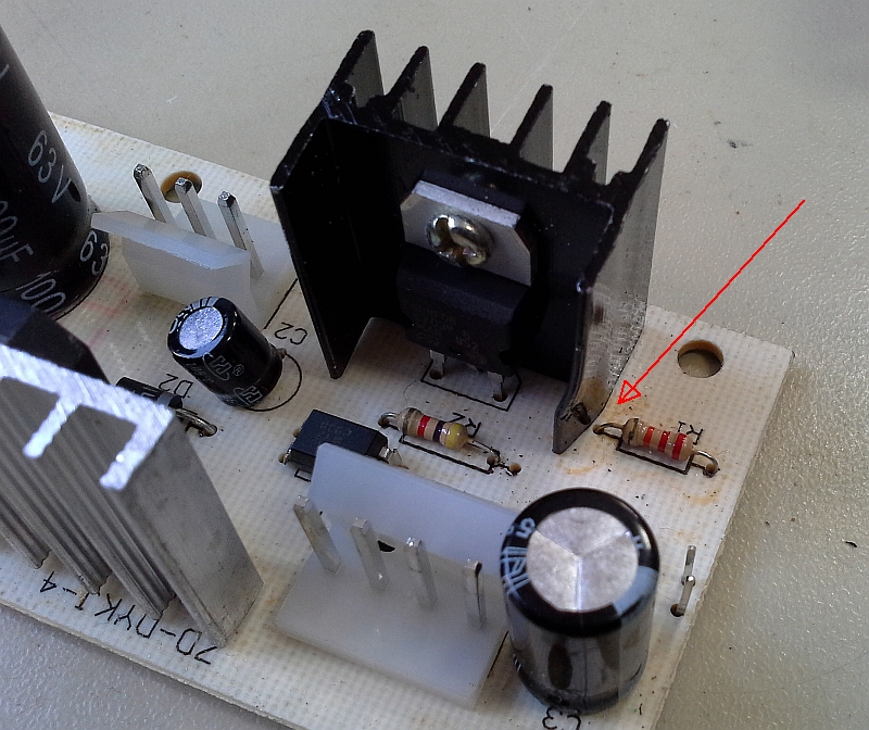

Zunächst noch der Trafotyp, dann ein Blick auf die Prozessorplatinen
(beide etwas unterschiedlich) und noch eine chinesische Frickelei (der
KK würde am R liegen)...
Wenn man keinen größeren Lüfter einsetzen will, sollten zumindest die
Bohrungen hinten auf etwa 3,5 bis 4mm aufgebohrt werden oder besser
noch, das ganze Innenstück raus.
Die Bohrungen an den Seiten sollten auf jeden Fall auf etwa 5 mm
aufgebohrt werden.
Warm wird übrigens nur die Entlötseite, da der Pumpenmotor doch schon
ordentlich Strom zieht. Betroffen also der Gleichrichter und der Trafo.
Old-Papa

Hier noch eine Sicht auf den KK vom Brückengleichrichter.

Gast #3267065
Naja, jeder Jeck ist anders.... Stimmt aber schon, im Leben trifft man
eben auch auf echte Labertaschen ;-)
Der rostige Eisenklotz oben im Bild ist übrigens kein Voodoo-Zauber, er
ersetzt den Ambos beim Ankörnen.
Kollege Gott hat sich ganz fieß geweigert, mir drei Arme/Hände bei der
Herstellung anzubauen. ;-)
Old-Papa

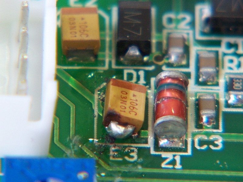

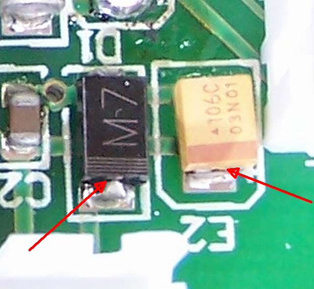

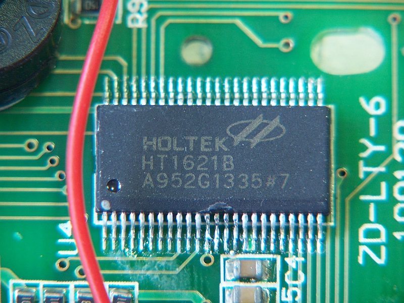

Gast #3267183

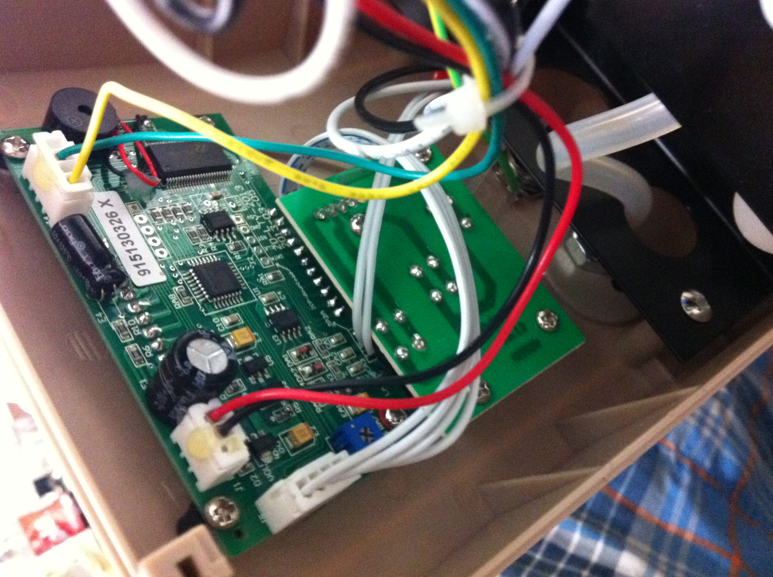

Weiter geht's....
Nachdem ich hier im Forum was von Displayausfällen, Wacklern und anderen
Macken gelesen hatte, habe ich das Teil heute nochmal zerlegt.
Der ganze "Vorderbau" ist schon arg serviceunfreundlich, und obendrein
halt schlampig gebaut. Aber ok, bei 99,- Ocken darf man wohl realistisch
auch nicht mehr erwarten ;-)

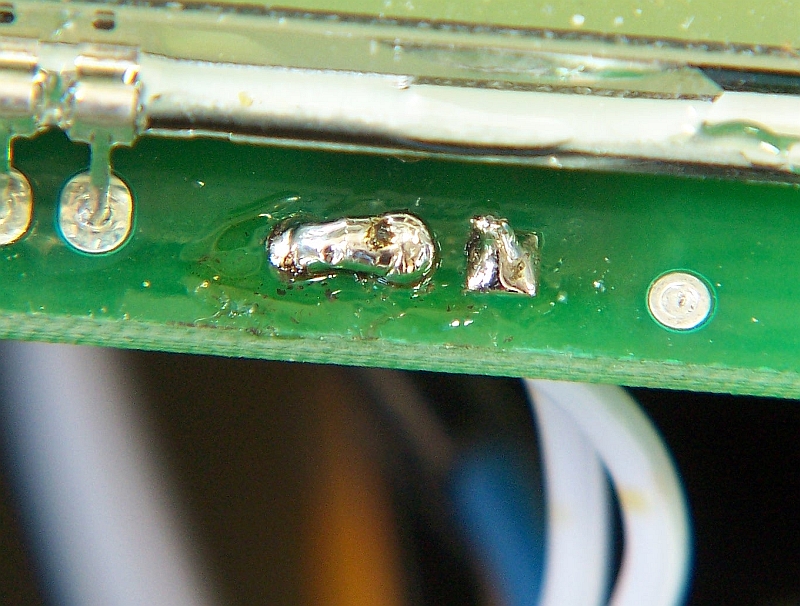

Zunächst fällt am linken Display (also Entlötseite) auf, dass da
nachträglich was gefrickelt wurde, die SMD-Löterei sieht auch eher nach
Mandschurischer Bauersfrau aus ;-) Ok, diese will auch leben, zumindest
hat alles Kontakt, da wo soll. Etwas ulkig ist der Anschluss des
Temperatursensors, irgendwie wird die Leitung zum µC letztlich auf Masse
gelegt. Die Lötbrücke war beim linken Display arg vermurxt, ist aber
rechts auch vorhanden (also gewollt)

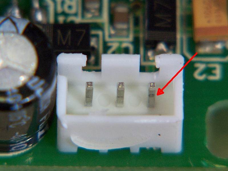

Aufgefallen sind mir schon gestern deutliche Oxydationserscheinungen
an/in den Steckverbindern. Besonders am Poweranschluss des linken
Displays ist ein regelrechter schwarzer Fleck. Das sind definitiv keine
Druckstellen der Kontaktfedern, es ist schwarz! Das erklärt auch, warum
es bei anderen Usern geholfen hat, an den Steckern zu wackeln.
Ich werde mal mit etwas Kontaktspray nachhelfen. Das Zeugs wird aber
nicht "wie Hanne" reingesprüht, sondern kommt auf ein kleines Stück
harter Pappe und damit werden die Kontakte abgerieben. Ein paarmal
gesteckt und nochmal sauber gemacht, das sollte reichen.
Wie immer sagen ja Fotos mehr....
Old-Papa
Mist, das erste Foto habe ich vergessen zu verkleinern - sorry....

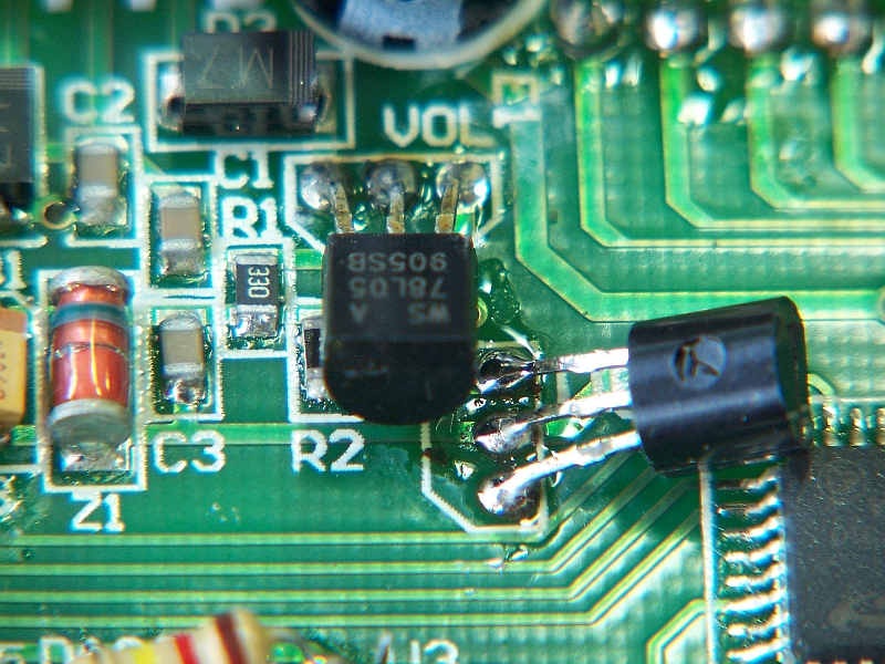

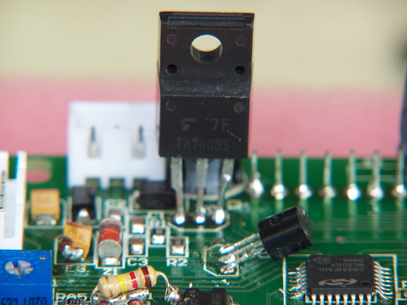

Ich habe noch die 78L05 durch 7805er ersetzt und da selbst diese noch
sehr warm wurden (anfassen unmöglich) habe ich denen noch ein paar
Kupferbleche spendiert.
Danach habe ich mal die Temperaturen gemessen, jeweils bei 350C°, beide
lagen nur um einige Grad daneben.
Die Idee mit dem Silikonspray ins Röhrchen war vollkommen gaga,
verstopfte viel schneller! Obendrein war der Temperaturübergang von der
Spitze zum Lötauge regelrecht unterbrochen. So als hätte man eine total
oxydierte Saugspitze eingebaut. Ich dachte zunächst, die Temperatur
stimmt nicht (deshalb gemessen) aber die war bei 478C°, bei 480
eingestellt.
Nachdemn ich die wieder gereinigt hatte, ging alles wie gewohnt.
Wieder was gelernt... ;-)

Gast #3267749
Paul Baumann schrieb:
> Ja, man sieht auf dem linken Bild, wie der Transistor sich so weit wie
> möglich von dem Regler weg neigt, weil es ihm zu warm ist.
> MfG Paul
Nix Transistor ;-) Das ist ein TL431, der erzeugt die Referenzspannung
für den µC.
Die Thermospannung (oder was immer für ein Sensor im Kolben sitzt) wird
mit einem OPV (358) aufbereitet und dann im µC ausgewertet (AD-Wandler?)
Old-Papa

nö, nur wenn Weller drauf steht ;-) Das ist der Originalhalter rechts,
als Zubehör gekauft (mitgeliefert wurde nur der linke)
OLd-Papa
Gast #3269212
manchmal sollte man seine Fotos mal besser ansehen....
Nachdem das nach dem ganzen Umbau nochmal gesponnen hat (oder ich...?)
ging es danach absolut fehlerfrei.
Aber! Eben habe ich nochmal ein Foto angesehen und irgendwas sieht da
sehr komisch aus.
Die µC-Platine wird direkt aus der AC-Spannung vom Trafo versorgt. Dabei
schiebt die eine Wicklung für die Positive Spannung (wahrscheinlich)
12,5V(AC) rein und die andere 7,5V(AC) für die negative. Auf der
µC-Platine erfolgen dann 2x Einweggleichrichtungen. So zumindest kann
man die Leiterbahnen verfolgen (s. großes Bild der Platine).
Und genau im negativen Zweig sehen die Pole vom Elko und Diode sehr
komisch aus. Das werde ich "die Tage" mal untersuchen, derzeit geht das
Ding ja wieder.
Old-Papa

Gast #3269452
Glücklicherweise habe ich gar kein Ardurino.... ;-) Ich werde mir ganz
sicher auch nie einen zulegen, experimentiere lieber mit "was Richtigem"
herum ;-)
(ist hier aber nicht das Thema....)
Es soll aber auch mit anderen AVR-Programmern gehen.
Old-papa

#5315004
Hallo!
Ich muss jetzt mal eine Frage stellen, ich bin kein Elektronik Profi.
Ich habe in meiner Lötstation ZD 981
praktisch den selben Trafo verbaut wie ihn Old Papa als Bild fast ganz
oben im Beitrag hier gepostet hat. Deshalb stelle ich meine frage hier!
Mein Trafo ZDT 80 3 (2) Old Papa hat (1) gepostet als Bild Ist aber der
selbe Trafo!
Die Elektrischen Werte sind die selben, auch wenn bei mir eine 2 am
Schluss steht!

Ich habe zwei dieser Stationen hier.
2002 ("QC") sieht dieser hier sehr ähnlich.
Zwei dicke schwere Trafos, und die beiden Platinen an der Rückwand.
Der Aufbau ist leicht unterschiedlich, der Brückengleichrichter der
Platine mit Kühlkörper ist nicht parallel zur Kante. Einen großen Kühler
kann man so schwer montieren.
Der Aufbau auf dem Saugmotor ist schwerer.
Kein einfacher runder kleiner Elektromotor wie hier im Foto zu sehen,
sondern eher ein würfelförmiger Block aus gestapelten Platten.
Dieser Motor macht beim Lauf auch ein ratterndes Geräusch.
Im Vergleich nicht wirklich lauter als dass einer modernerer Version mit
kleinem Motor, aber die moderne hat den angenehmer dumpfen Knatter-Ton.
Evtl. ist das ja normal. Dieser Motor hat auch unten noch vier Schrauben
zur Transportsicherung. Die hat es hier im Foto oben wohl nicht, da der
Motor nicht so schwer ist. Die vier Schrauben halten wohl das Blech dass
den Motor sichert.
Der Lüfter hinten an der Rückwand bekommt im Standby 5,6V, und wenn man
den Saugmotor an der Entlötpistole aktiviert geht die Spannung auf 10V
hoch.
Bei einem 12V Lüfter.
Ich kann Fotos machen, und auch eine Aufnahme des Motorgeräusch.
Ist die Frage, was sollte man hier verändern?
Dass der Lüfter nur mit 5,6V oder 10V läuft mag es ruhiger machen, aber
reicht das aus?
Ich werde noch Step-Down-Wandler erhalten, sollte einer den Lüfter
versorgen?
Und wo sollte ich die Energie abgreifen? Es sollte über 12V, aber max.
30V sein. Auf den Trafos sehe Ich nur Spannungs-Bereiche.
Noch ein Unterschied.
Hier im Foto erkennt man dass ein zweiter Lufteinlass nicht verwendet
wird.
Auf der gegenüberliegenden Seite ist sicher noch ein Auslass.
Hier ist es so, dass der ungenutzte Auslass mit dem Einlass mit einem
Schlauch verbunden ist.
Ist der Schlauch in der 917 im Foto eigentlich so nah am Rand, dass er
beim schließen geknickt wird Das ist hier so. Ist ja auch nicht ideal.
Da es verschiedene Versionen dieser einen Station ohne
Typen-Bezeichnung-Unterschied gibt, wären Ergänzungen für diese
Versionen für jeden Leser nützlich.
Ich kann gerne Fotos liefern.
Und dann gibt es noch eine Version nach der Version hier in den Bildern.
Da sind nicht mehr die schweren Trafos und die beiden Platinen an der
Rückwand, sondern zwei geschlossene Netzteile, ähnlich denen die man aus
den PC-Bereich kennt. Aber ohne eigene Lüfter.
Dafür ist eine zusätzliche Platine mit zwei Keramikbauteilen vorhanden,
die die Spannung auf 12V für den Lüfter und Motor reduziert.
Diese Platine kann man durch einen Step-Down-Wandler ersetzen, weil der
Lüfter und Saugmotor so besser und effizienter versorgt sind.
Auch von der Version kann Ich Bilder machen. Die ist viel leichter.
Aber auch schon von 2003 ("QC").
Sollte man den Saugmotor oben auf dem schwarzen Kasten auch tauschen?
Dann müsste man so ein Blech machen, dass den Motor sichert.
Im Foto hier oben sieht man hinten auch keinen Schalter.
Also hat die scheinbar noch vorne den roten Schalter ganz links.
Der wurde bei der späteren Version weggelassen, und hinten ein einfacher
I/O-Schalter verbaut. Dass Ich hinten keinen solchen sehe, gehe Ich
davon aus.
Was mir bei der alten Version auffiel, wenn ich den Daumen auf die
Ansaugöffnung an der Front halte, ist der Ansaugdruck viel geringer als
bei der neueren Version.
Ist das ein Defekt, oder tatsächlich normal gewesen?
Es ist ein sehr starker Unterschied, ich kann mir nicht vorstellen, dass
man mit den geringen Unterdruck vernünftig entlöten kann.
Auch wenn Ich es mal praktisch teste, der Unterschied ist wie erwähnt
sehr stark, und daher wäre es schon ungewöhnlich wenn das normal war.
Wenn gewünscht suche ich mir eine Schrott-Platine, und teste dass mal.
Gerne auch auf Video aufgenommen.

#6691514
Soll Ich dafür einen extra Thread eröffnen, oder kann mir evtl. jemand
konkret Hilfe geben wo Ich bei der Version vor dieser 12V oder mehr
(Step-Down-Wandler) für den Lüfter abgreifen kann, und wie Ich bei dem
Motor messen kann, was der bekommt, und was der braucht?
Ich habe jetzt nochmal den Finger fest auf die Absaugöffnung gedrückt,
es geht wohl doch was die Saugkraft angeht.
Wichtig ist aber dass Ich für den Lüfter stabile starke 12V oder mehr
(ich habe ein paar mehr dieser Step-Down-Platinen bestellt) finde.
Denn wie erwähnt, der bekommt ohne die aktive Pumpe 5,6V, mit laufender
Pumpe 10V. Das ist zwar schön leise, aber bei der moderneren Version
macht der ja dauerhaft Krach. Wenn das nicht nötig wäre, hätte man den
ja auch da langsamer laufen lassen können.
Es ist ja wohl nicht nötig, dass Ich da etwas Laienhaft ein
230V/12V-Netzteil reinfrickele O_o.
Das Foto mit den Schläuchen soll zeigen, wie nah die Pumpe am Gehäuse
ist.
Geschlossen ist der Schlauch leider etwas geknickt.
Anbei die ersten Fotos, gerne auch mehr Details als Foto.
Ja, da sind die alten Platinenhalter gebrochen.
Wird noch gerichtet.

#6691700
Hier noch ein Bild mit den beiden Transformatoren und den Spannungen die
sie angeblich ausgeben.
Ich habe mit dem Voltmeter an allen ausgehenden Kabel der
Transformatoren Spannung gemessen. Gegeneinander und gegen Masse.
Nichts.
Aber beide Lötkolben heizen, Displays funktionieren etc..
Der dicke ratternde Motor (ob er lauter klingt als der der modernen
ZD-917, da bin ich nicht sicher, aber "unangemehmer") scheint direkt mit
230V AC zu laufen.
Ich muss mich korrigieren, drücke Ich den Daumen fest auf den
Sauganschluss wirkt es bei diesem Gerät schwächer.
Warum läuft der dicke 230V-Motor schwächer, als der kleine 12V-Motor?
Ist etwas nicht in Ordnung?
Wäre da ein 12V-Motor-Mod sinnvoll und machbar?
Ich habe z.B. nicht erkennen können, wie der Motor der neueren Version
gehalten wird, und abnehmbar sein könnte.
Auch wenn der alte mit dem vier Sicherungsmuttern oben an scheinbar
Stehbolzen gehalten wird, ist ja nicht sicher, wie der neue Motor dann
gehalten wird (?).
Der hier hat z.B. sehr hohe Ähnlichkeit mit dem Motor der bei den
moderneren ZD-917 oben drauf sitzt:
http://de.aliexpress.com/item/4000552232793.html
Die Maße scheinen auch zu passen. Diesen Motor haben wohl viele in ihrer
ZD-917, und ist ganz oben in den Fotos zu erkennen.
Zwischen den beiden Polen dieses Motor ist in den modernen ZD-917 eine
Brücke die mit Schrumpfschlauch ummantelt ist. An einer Seite ist aber
so etwas wie ein kleiner brauner Kondensator zu erkennen.
