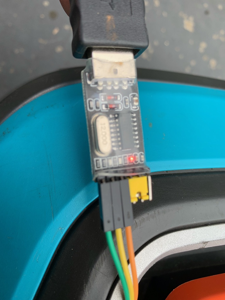

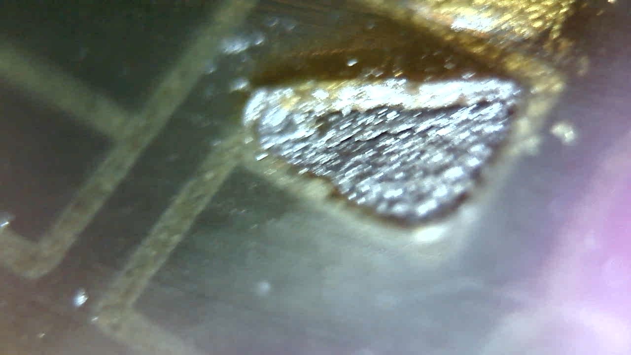

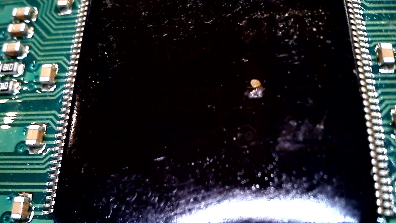

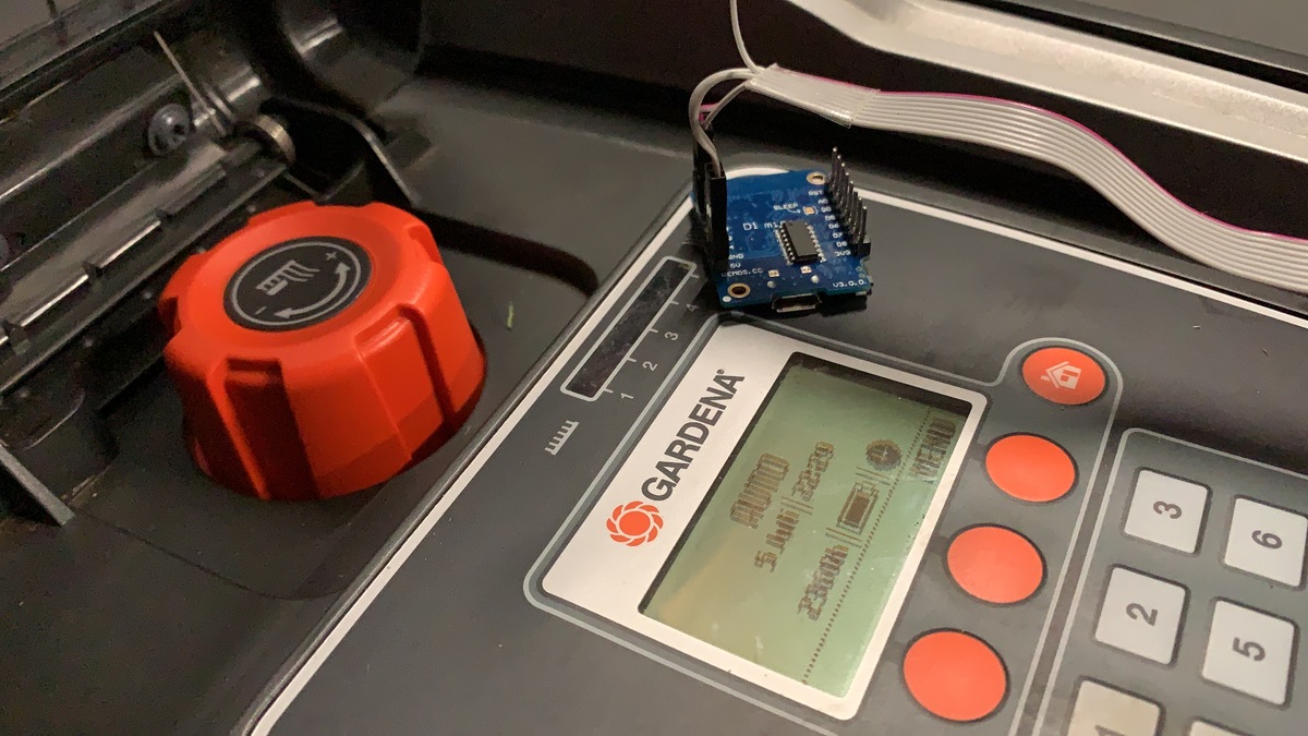

Moin,
ich habe versucht das ganze nachzubauen. Hat anfangs auch geklappt und
ich konnte mich kurzzeitig verbinden. Aber dann ging das Display
plötzlich aus und es fing vom Mainboard an zu stinken. :( Hab das Modul
dann wieder abgeklemmt, aber das Display geht trotzdem nicht mehr an.
Stattdessen ist mir aufgefallen, dass der Prozessor jetzt sehr heiß
wird. Hab das ganze dann mal unter dem Mikroskop betrachtet und
festgestellt, dass der wohl nu ein Loch hat. Ich könnte heulen!
Hat jemand zufällig noch eine Hauptplatine über, die er mir verkaufen
möchte?
(Wenn meine Frau das erfährt, bekomme ich richtig mecker. Die hat
gesagt, ich soll den Mäher in Ruhe lassen.... ;-)
LG
Manuel
#6241503
Das ist natürlich nicht so gut :(
Magst mal ein/zwei Bilder von deinem Aufbau schicken?
Steuerung habe ich leider nicht mehr...

ich habe meine Änderungen am developer-branch eingecheckt:
https://gitlab.com/nbrgmn/wall-e-esp8266-automower/-/tree/develop
- Variablen Mähernamen und Typ über Variable
- Fehlercodes des R70li ergänzt
- "(auto)"/"(man)" beim Status ergänzt beim Parken, etc.
- Automatische CRC-Berechnung über "/send?cmdAutoCrc" über die Webseite
- Ausgabe der Starttage für Timer2 über die Webseite (Starttage von
Timer 1 und 2 können unabhängig gesetzt werden)
- Setzen der Start- und Endzeiten für Timer1/2 über die Webseite
- Automatisierungs-Befehle über "/send?automation": MOWTODAY /
MOWNEXTDAY (z.B. bei Regen) / ABORTDAYS (entfernt die geplanten Tage bei
Timer2)
Meine Automatisierung mache ich so:
- Timer1 ist auf jeden Tag von 10:00-10:10 gesetzt
- Bei aktivem DEF "WITH_AUTOMATION" wird der Mäher als erste Aktion des
Programms auf STOP gesetzt
- Nach 17 Minuten (einstellbar) wird der Mäher wieder auf AUTO gesetzt
- Timer2 ist bei mir von 10:10-20:00 gesetzt, aber kein Tag beim Start
hinterlegt
- Mit dem Befehl MOWTODAY wird der Tag von Timer2 auf heute gesetzt und
die Automatik gestartet
- Wenn es zu regnen anfängt und der Mäher aktiv ist, setzt meine
Automatisierung (FHEM) ein "MOWNEXTDAY" ab, was den aktuellen Tag von
Timer2 entfernt und auf den nächsten Tag setzt - der Mäher fährt zurück
und startet am nächsten Tag.

Moin zusammen,
erstmal vielen Dank für eure tolle Arbeit hier!
Bei mir lief bis heute der wall-e Code in der Version 1.15 ohne
wifiMulti. MQTT ist sehr praktisch. Das ganze lief über Wochen ohne
große Probleme. Ab und zu hängst dich das Webinterface auf (Ping
funktioniert noch) und mein Gardena R70Li nimmt die Befehle nicht an.
Alles halb so wild.
Ich habe heute die Änderungen von Daniel (wall-e Version 1.16)
übernommen.
Der Mäher bleibt nun nach ein paar Sekunden einfach stehen. Scheint den
Befehl STOP vom esp (wemos d1 mini pro) zu bekommen. Man kann ihn wieder
über die Commands oder am Mäher starten, aber der bleibt wieder nach ein
paar Sekunden stehen.
Egal im welchem Modus er sich befindet. Ich hab schon alles mehrfach
überprüft. Im Code hab ich dann den Teil mit der Automatisierung
komplett rausgenommen und sogar ein aufspielen der zuvor installieren
Version 1.15 brachte keine Besserung.
Am Ende habe ich den esp ausgebaut und nun fährt der Kleine wie gewohnt.
Was mich wundert ist, dass auch ein aufspielen von alten Version keine
Besserung gebracht hat.
Ich werde mir mal den neuen Code die Tage mal genauer angucken und das
Ganze noch mal testen. Vielleicht hat einer von euch dasselbe Phänomen?
Grüße
Alexei
#6263529
Hallo Alexei,
dass der Mäher nach dem Aktivieren in STOP versetzt wird, ist so gewollt
- siehe auch die Info aus meinem vorherigen Beitrag:
"- Bei aktivem DEF "WITH_AUTOMATION" wird der Mäher als erste Aktion des
Programms auf STOP gesetzt"
Nach ~17 Minuten wird er automatisch wieder gestartet. Manuelles Starten
über die Weboberfläche oder das Bedienpad des Mähers funktionieren bei
mir ebenfalls problemlos. Ich habe übrigens auch einen Wemos D1 mini Pro
verbaut.
Das einzige was ich mir gerade vorstellen kann wäre ein Kabelbruch, der
bei der Bewegung des Mähers kurz zu einem Spannungsabfall und Neustart
des esp führt und damit regelmäßig den STOP-Befehl auslöst. Warum das
aber bei der Version 1.15 auch auftritt, kann ich mir dann nicht
erklären...
Gast #6264401
Hallo Daniel,
es muss am esp oder der Software liegen. Einen Kabelbruch kann ich
ausschließen. Das Problem trat direkt nach einem OTA Update auf Version
1.16 auf und der Mäher fährt mit ausgebautem Modul ohne Probleme.
Neustarten des esp fällt auch weg, dass würde ich in der Ping History
sehen. Bei einem Neustart gibt es bei mir immer 1-2 Paketverluste.
Ich muss es nun mit einem anderen esp testen. Melde mich dann noch
einmal.
Danke.
Gast #6268473
Nabend,
ich habe den Fehler in meiner Heimautomatisierung (Home Assistant)
gefunden. Ich habe mit der Rest API rumgespielt und dabei wurde alle
paar Sekunden STOP an den Mäher gesendet. Hab's jetzt durch Zufall
entdeckt. Facepalm
Sorry für meine letzten Beiträge. Der Code funktioniert super und auch
die Automatisierungserweiterung von Daniel ist eine feine Sache.
Alexei

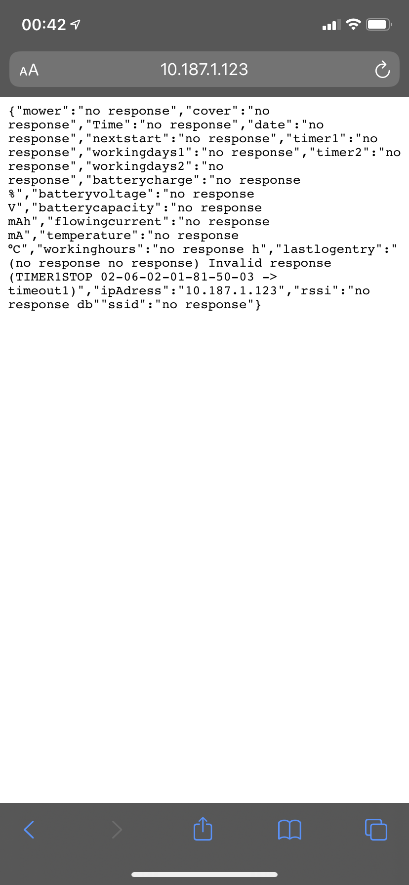

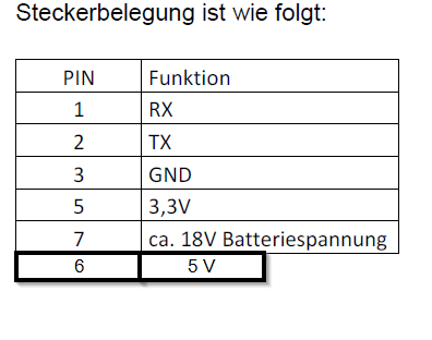

Hallo und besten Dank an alle Mitwirkenden ihr macht eine klasse Arbeit.
Ich habe einen AM 310 und das wall-e ino 1.17 auf meinen ESP geflasht,
ansich läuft der ESP supi, Weboberfläche funktioniert perfekt. Leider
bekomme ich immer eine "no response" Meldung.
 Mein AM hat 2 AUX Anschlüsse, an beiden bekomme ich diese Meldung. Ich
versorge den ESP8266 ESP-12F mit den 5V aus Pin 6 mit der Masse von PIN3
... zudem sind PIN1 mit TX am ESP und Pin2 mit dem RX am ESP verbunden.
Liege ich mit dem ESP-12F falsch, den hatte ich noch Zuhause? Ist der
Wemos D1 mini die bessere Alternative? RX und TX habe ich erfolglos
getauscht. Wenn ich am ESP RX und TX verbinde klappt der LOOP und er
meldet zumindest den Request als Response. Was kann ich noch tun?
Vielen Lieben Dank aus Berlin
Chris

Gast #6294986
Hello Kris,
I may be a bit late. But I'm so curious. Are you talking about these Aux
ports in the picture. I'm interested of the pinout of the AUX ports on
the mother board of the Husqmower 320. Would you have a diagram /
drawing with all the 8 different pins. The idea is to add an ESP8266
with WIFI. Thanks for your help,
Luc

@Christian M.: Nils B. hatte ein ähnliches Problem, dass er immer
fehlerhafte Antowerten erhalten hat. Bei ihm hat es mit einer kürzeren
Leitung von AUX zum ESP geklappt - siehe auch
Beitrag "Re: Automower G3 mit USB Diagnoseport fernsteuern?"
@Luc D.: Have a look at the following document Robomower which shows the
different pins on AUX1:
https://www.mikrocontroller.net/attachment/278555/Robomower_V0.8.pdf
Unfortunatelly, I am not aware of pin assignment of the other AUX-ports.
#6296207
Hallo Daniel, vielen Dank erstmal für die Antwort, ich werde mal das
Kabel einkürzen, vielleicht war es das schon.
Gibt´s denn noch ne Meinung zu AUX1 oder AUX2? Gibt es da gut und
schlecht oder macht das keinen Unterschied?
Ich versuchs weiter... ich melde mich wenn ich neue Ergebnisse habe.
LG Chris

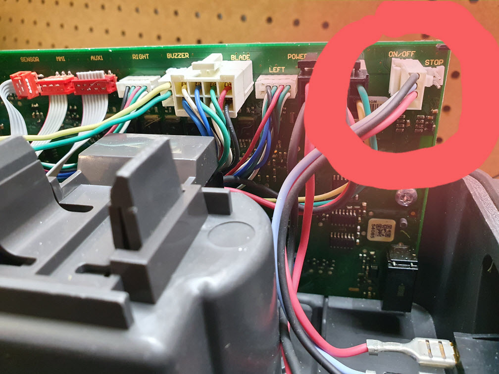

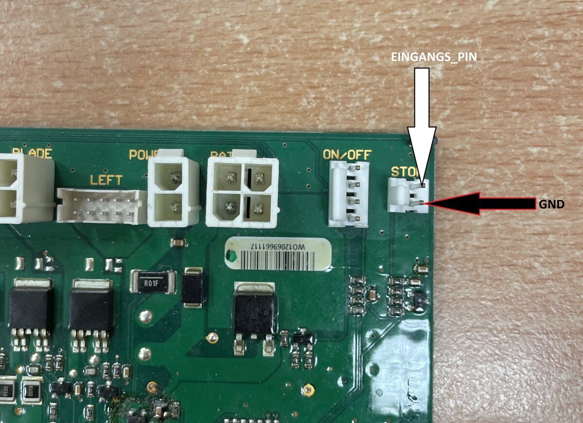

Gast #6300702
Hi Follow2000,
Danke für Deine Antwort. Also befindet sich der AUX1 da, wo ich den
Pfeil hingesetzt habe?
Ich habe den Mäher bis jetzt nicht geöffnet, da ich heute Abend erst auf
den Thread gestoßen bin. Deswegen bin ich erstmal alles "im Kopf"
durchgegangen.
Thx
Gast #6300706
Genau Auf der Platine,
Ist der normale Rote AUX Stecker. Graue Abdeckung einfach abziehen.
Abdeckung von dem Mäher einfach mit 2 Kuchengabeln lösen. Sind so 2
rastnasen jeweils. Und dann die Schrauben lösen. Es gibt keine Siegel.

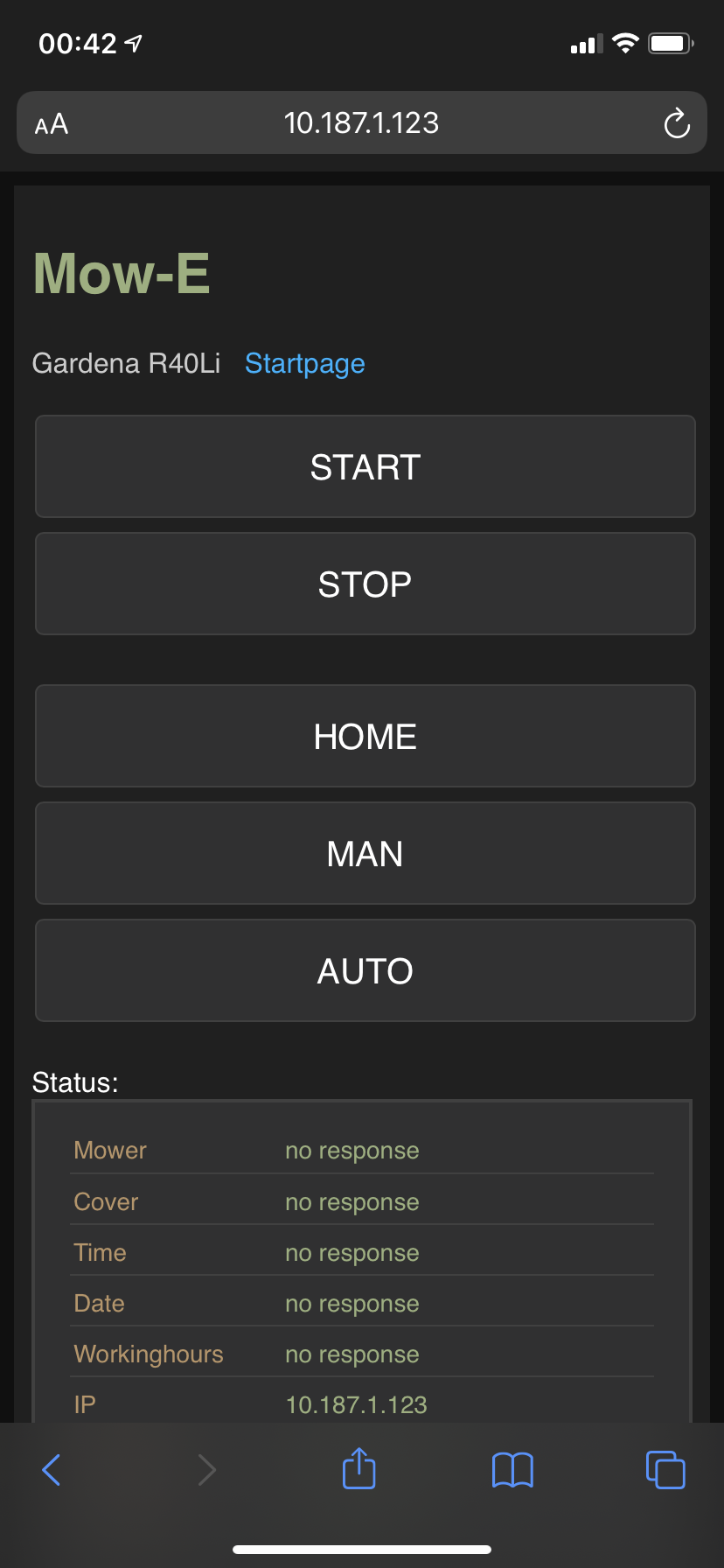

Hallo zusammen
Danke vielmals für das Projekt. Ich habe heute den WEMOS D1 mini
eingebaut in meinen Gardena R40Li. Ich kann über das Webinterface die
Modus (Auto/Man/Home) setzen, aber erhalte keine Antworten des Mähers
(Bsp Batterie Informationen, Zeit, etc). Da ich der Annahme war, dass es
etwas mit dem RX Pin des Wemos (oder Verbindung
Stecker-Flachbandkabel-Wemos) zu tun hat, habe ich das ganze nochmals
eusgebaut und die einzelnen Pins einer Durchgangsprüfung unterzogen.
Ebenso auch den Stecker etwas nachgepresst, soweit so gut aber ich
erhalte nach wie vor keine Antworten des Mähers, die Modus stellen geht
aber.... Wifi Signalstärke und SSID werden auf der Weboberfläche
angezeigt...
Ich benutze die neuste Version des Sketch, V.1.17, seit heute auch
V.1.18.
Kann mir jemand helfen das Problem zu lösen?
Danke und viele Grüsse Daniel

zwischengeschaltet und löst dort über das Triggern der STOP-Taste ein
Aufwecken aus (inklusive Piepen laut folgendem Beitrag):
https://www.heise.de/forum/c-t/Kommentare-zu-c-t-Artikeln/Maehroboter-von-Husqvarna-und-Gardena-ins-Netz-holen/Tolles-Modul-aber-noch-Verbesserungsbedarf/posting-34412471/show/
Entsprechende Nachforschungen haben Sigi B. und Follow2000 auch schon
dokumentiert:
Ich habe mich gar nicht mit der MMI-Schnittstelle beschäftigt und finde
wohl auch in den nächsten Monaten keine Zeit dafür.
#6303678
Felix schrieb im Beitrag #6303587
> @All
> Wer ist daran interessiert eine Lösung für die Stanby-Problematik zu
> entwickeln?
Die Batteriespannung ist ja immer da. 18V damit kriegt man den ESP in
den Dauerbetrieb.
Die Stoptaste ist doch einfach nur ein  Taster/ Schalter. Den kann man
mit einem Digital Output vom ESP ausführen lassen kann und dann
unterhalb der Deepstandyzeit halten <15 Min muss...
Das ist doch die Lösung?
Ich persönlich möchte keinen Dauerbetrieb daher finde ich die Lösung in
der Version 1.18 optimal, zumal sie in jegliche Automation eingefügt
werden kann.

Es hat mir keine Ruhe gelassen, dass ich keine Rückmeldung von meinem
R40Li erhalten habe und deshalb mal den Wemos getauscht und die Kabel
(Pins) neu verkabelt und gelötet. Das Problem bleibt bestehen >
Kommandos können gesendet werden, aber keine Rückmeldungen und
Informationen des R40Li. Ich vermute mal, dass meine Version des R40Li
zu alt ist und die Rückmeldung noch nicht auf der AUX Schnittstelle
ankommt, anders kann ich mir das nicht erklären.
Ich habe nun auch noch die 3.3V ohne die 5V getetstet am Wemos, das
Problem bleibt bestehen. Hat einer von euch ähnliche Erfahrungen gemacht
oder einen Tip?
LG Daniel E.
#6304902
Hallo Zusammen
Ich habe ähnliche probleme und auch einen alten RI-40LI und ein WEMOS im
3 Volt Betrieb.
Die Werte kommen am Webfrontend an, aber ich bekomme beispielsweise
keine Timer gesetzt oder kann kann Kommandos absetzen.
In der Version 1.6 lief es. Habe jetzt die neuste Version drauf geladen.
Was er auch macht, wenn ich den Mäher danach über Taste am Mäher manuel
starte, dann fährt der Mäher ohne zu mähen 10 Meter weiter und stoppt
einfach. Man bekommt den Mäher überhaupt nicht mehr gestartet.
Ich würde erwarten, dass man ihn zumindest weiterhin auch manuel
bedienen kann.
Irgendwas noch nicht ganz ausgereift.
Markus
> oder einen Tip?
> LG Daniel E.
Probier es mal indem du nur das nötigste aufspielst, z.B. die MQTT
Sachen auskommentierst.
Ein Gardena Software Update für den R40Li wäre mir neu und wird
definitiv nicht benötigt. geht auch nur wenn den in den Gardena Service
gibst.

Manuelle Bedienung funktioniert nach wie vor, das habe ich gestern
getestet.
Die Daten im Webfrontend kommen je nachdem welchen Browser du verwendest
zeitverzögert, weil der Webbrowser-Cache Probleme macht.
Evtl. ist dei WLAN Stärke nicht so gut, bei werten um die -95 hatte ich
ähnliches.
Was wird denn im Log angezeigt (ganz unten auf der Seite
http://IP-Adresse/web)? Ich habe hinterlegt, dass bei Befehlen von der
Automatisierung auch immer ein Log-Eintrag erstellt wird um eventuelles
Fehlverhalten nachvollziehen zu können.

#6305311
Guten Morgen,
ich habe jetzt mein Kabel auf 5cm eingekürzt und einen D1 mini Anstatt
des NodeMCU verbaut, aber leider erhalte ich noch immer kein Feedback
vom AM310.
Weder auf AUX1 noch auf AUX2, mach ich noch irgendwas falsch.
Spielt es für das Feedback eine Rolle das der Mower offen ist wenn ich
die Daten auslese? Gibt es eine Firmware in der die AUX Ports (RX/TX)
nicht mehr versorgt werden?
Liebe Grüße Chris

Moin,
nur kurz zu den Problematiken, dass keine Antworten vom Mäher kommen.
Über die Stolpersteine, über die ich gefallen bin, waren, dass der Mäher
nur antwortet, wenn er entweder gerade mäht oder aufläd.
Dann scheint das Flachbandkabel bzw. die Übertragung wohl störanfällig
zu sein. Timo hatte mir da den Tipp gegeben, das Kabel möglichst kurz zu
halten und den Bereich der Motoren zu meiden. Oben im Thread gibt es ein
paar Bilder, vielleicht guckt ihr euch das nochmal an.
Hoffe das hilft dem einen oder anderen vielleicht weiter.
Gruß Nils

#6305537
Hi Chris,
ich hatte mein Kabel nachher auch mal Testweise nur ein paar cm lang,
was aber leider dann auch nicht besser war, vermutlich weil das Modul
dann quasi direkt neben einem der Motoren positioniert war. Die scheinen
sich auch nicht zu mögen. Am Ende ist mein Kabel jetzt ca. 15-20cm lang
und das Modul und Kabel möglichst weit weg von den Motoren.
#6306035
Hallo zusammen
Mein Mäher mäht nun seit ca 40min, nach wie vor erhalte ich keine
Informationen von ihm, weder Batterie noch sonst was. Kommandos kann ich
senden, auch Start und Stop funktioniert. Mein Flachbandkabel ist ca
12cm lang und ich habe nochmals alles kontrolliert, die Kabel
durchgemessen und die Pins nachglötet beim ESP. Hmmm, ich glaube bald,
dass meine Platine im Mäher ein Problem hat mit dem RX...
Aber das wichtigste ist, dass ich Kommandos schicken kann. Falls sich in
der Ladestation was ändern sollte, resp er auf einmal Informationen
senden würde, gebe ich nochmals Bescheid...
Danke trotzdem allen für die wertvollen Tips.
LG Daniel E.
#6308178
Hallo Nils, leider bin ich keinen Schritt weiter. Habe das Kabel jetzt
von 40 in 5 cm bis 12cm runtergekürzt, nix keine Antworten oder
Reaktionen. Nachdem bei Daniel E. wenigstens Signale raus gingen, hatte
ich erneut Hoffnung, das es "nur" der Standort im Keller war. Aber
leider nein weder RX noch TX. Die nächste Aktion wird mal den FTDI an RX
/ TX anzuschließen und mal mitzulauschen. Gibts da n gutes Programm mit
dem ich das machen kann?
Hast du denn auch das MainBoard mit 2 AUX Anschlüssen? Welchen nimmst
du?
LG Chris
#6308423
Christian M. schrieb:
> Bitte sehr! Das mach ich gern...
> LG Chris
oh no... Jetzt sehe ich auf deinem Bild 4, dass ich meinen WEMOS am AUX2
statt am AUX1 angeschlossen habe... Ich habe AUX1 nicht gesehen, da ich
nur den Deckel des R40Li gelöst habe und dann durch das Loch wo das
Display-Kabel durch kommt den Wemos angeschlossen und verstaut
habe...Werde das am Wochenende richtig stellen. Spannend trotzdem, dass
am AUX2 senden geht, aber nicht empfangen...
LG Daniel E.
#6308429
>> LG Chris
> LG Daniel E.
Öhm meiner ist ein Automower310 von Husquarna... ich weiß nicht ob die
die selben Innereien haben. :) Nicht dass du dich da vertust.
LG

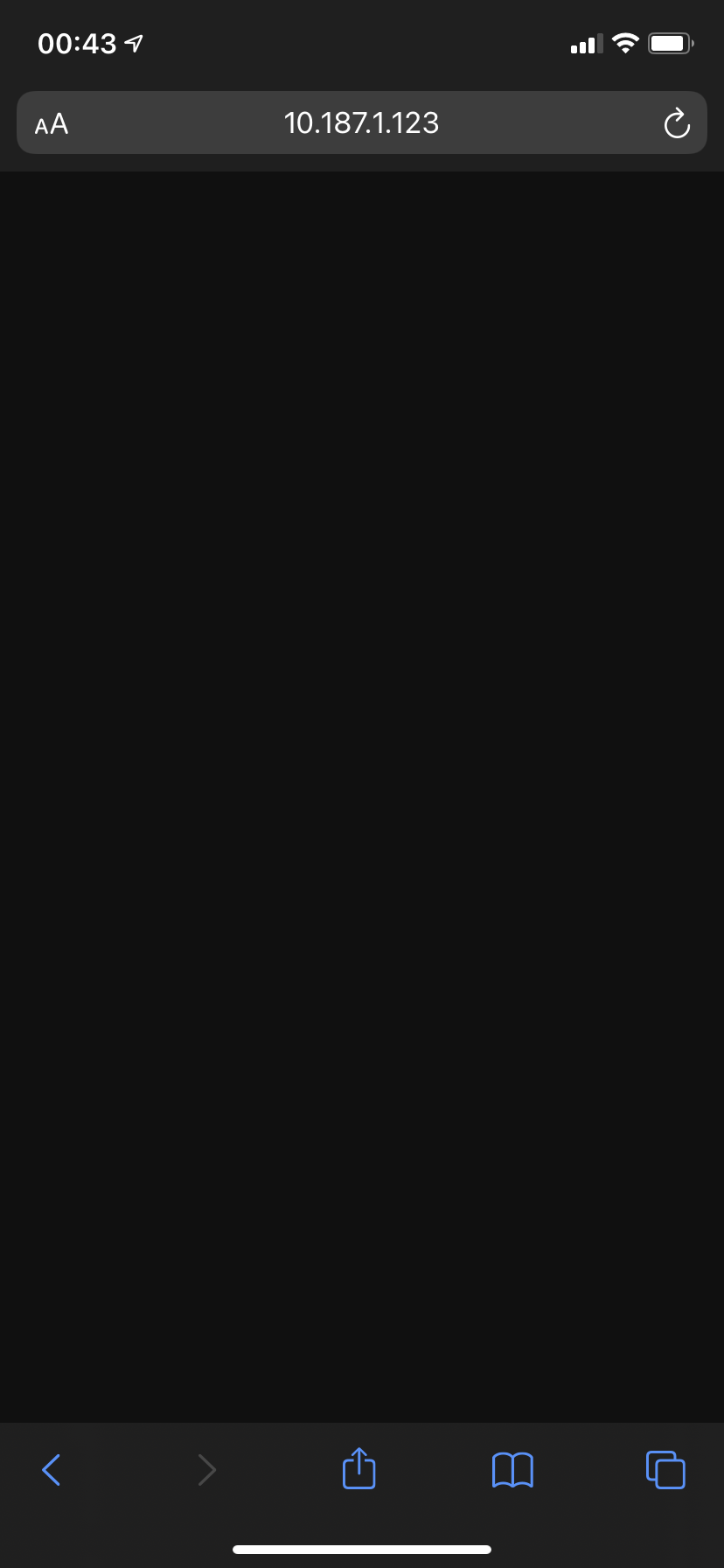

Hallo Zusammen,
erstmal ein großes Lob an die Entwickler der Software. :-) Ihr habt da
eine tolle Arbeit verbracht.
Allerdings bräuchte ich bei der Implementierung mal eure Hilfe.
Ich habe mir einen Wemos D1 mini Pro gekauft und die 1.18er Version per
Arduino IDE installiert/hochgeladen. Danach strahlt der Wemos ein WLAN
im AP-Modus aus und verbindet sich auch mit meinem WLAN. Die Webseite
ist ebenfalls per http://IP-Adresse/web aufrufbar, dies allerdings nur
für ca. 60 Sekunden. Danach kann man den Wemos zwar noch pingen aber die
Webseiten und Befehle liefern keine Rückmeldung mehr.
Verbauen möchte ich Ihn in einen Gardena R38Li (R40Li).
Habt ihr eine Idee, woran es liegen kann?
Danke und viele Grüße
Ben
#6312926
jackmaniels schrieb:
> Hallo zusammen,
> ich beschäftige mich auch seit einiger Zeit mit diesem Thema und
> folgendes ist mit noch zusätzlich aufgefallen.
> Status: 02 12 01 01 9F 03
> In der Antwort versteckt sich im Byte21 der Ladestand der Batterie in %
> z.Bsp:  25 -> 37%
> Batterie Status: 02 14 01 01 4E 03
> Hier ist ein ein Überlaufbyte für die Temperatur in Byte 11 versteckt
> damit auch Temperaturen über 25.5 angezeit werden können.
> somit: Temp = byte11 * 25.5 + byte10/10
> z.Bsp: byte11=01 Byte10=30 >> Temp. = 30,4°C
> LG
Danke für den Hinweis hab das mal zum Testen in meine Loxone Logik
eingebaut. Die Angabe ist fast identisch, Abweichung liegt bei 0,22 %.
#6312931
Probier mal nur das Nötigste zu aktivieren (Automatisierung und MQTT
deaktivieren) - siehe Tipps aus folgendem Beitrag:
#6312933
Tobias L. schrieb:
> Weiss jemand, wie ich den Akkustand abfragen kann? Das ist ja auf Seite
> 37 hier
(https://docs.google.com/viewer?url=http%3A%2F%2Fwww.mikrocontroller.net%2Fattachment%2F278555%2FRobomower_V0.8.pdf)
> beschrieben. Mich interessiert eigentlich nur die Betriebsspannung und
> evtl. noch bei der Gelegenheit die Temperatur. Das Kommando ist schon
> klar. Aber wie interpretiere ich die Antwort? Ich bin bisher - sehr
> erfolgreich - nach dieser Anleitung
> (https://www.loxwiki.eu/pages/viewpage.action?pageId=48137811)
> vorgegangen und alles funktioniert auch für einen relativen Laien ganz
> gut. Aber super wäre es doch, wenn auch der Akku-Status ausgelesen
> werden kann, damit der Mäher rechtzeitig in die Ladestation gerufen
> wird. Bin gespannt, ob jemand weiter weiss...
Ich habe hierzu eine Datei geschrieben es aber nie
veröffentlicht...Anbei die Komplette Version mit Batterie am Ende. Sehr
umfangreich da man jedes einzelne Byte interpretieren muss. Aber
funktioniert ;)
#6312964
> Gruß
Hallo Daniel,
danke für die schnelle Antwort. Habe es gerade mal probiert und es
scheint jetzt zu funktionieren.
Morgen baue ich ihn dann in den Mäher an und gebe dann eine Rückmeldung.
Danke und Grüße
Ben

#6317254
>> Gruß
> Hallo Daniel,
> Danke und Grüße
> Ben
Hallo Daniel,
jetzt hat es funktioniert :-)! Vielen Dank nochmal!
Grüße Benjamin

Ich habe auch einen Sileno und wäre an der Mainboard-Schnittstelle
interessiert.
Wie findet man am besten heraus, was welcher Pin ist (Rx, Tx, GND etc)?
Hat da jemand einen Tipp?
Danke.

danke für Euren Einsatz, ist eine super Sache geworden!
Leider hab ich ein Problem beim kompilieren (Version: 1.19).
Ich bekomme folgende Fehlermeldung:
'localtime' was not declared in this scope
Die Zeile wird markiert:
  1026 strftime(buff, 30, "%a. %d.%m.%Y - %H:%M", localtime(&rawtime));
Kann mir jemand helfen?
Danke im Voraus.
Was auch nicht schlecht wäre, eine Liste mit den benötigten Bibliotheken
und mit welcher Version.
Gruß bonsai

Aber bei Version 1.19 erreiche ich das Webfrontend nicht.
Der ESP wird mir im Wlan angezeigt und das verbinden klappt auch, aber
von der Webseite keine Spur.
Habe MQTT und die Automatisation schon auskommentiert.
Version 1.15 läuft.
> Version 1.15 läuft.
Das gleiche Problem habe ich ebenfalls!
Versucht habe ich es bisher mit einem D1 mini und einem D1 mini Pro.
Auf beiden erreiche ich das Webfrontend nur sehr sporadisch.
Ich würde sagen, nur in ca. 20% aller Versuche, klappt der Zugriff.
Ebenfalls bei schon mehrfach versucht, MQTT bzw. die Automatisation
auszuschalten. Bisherige Erkenntnis: sobald MQTT ein ist, dann klappen
nicht mal mehr die o.g. 20%. Dann geht gar nichts mehr.
Aber unabhängig davon, ist es so nicht nutzbar.

Ich habe die 1.19 auf einen esp01 direkt ohne weitere elektronik an den
mäher angeschlossen.
Habe natürlich den falschen Stcker gekauft, aber mit etwas kleber sollte
das halten.
In meinem FHEM habe ich alle Daten in MQTT die Automatisierung habe ich
im sketch auskommentiert, der Rest läuft prima.

Würde bei mir gerne über einen GPIO Kontakt die Stop Taste ansteuern.
Im Programm wäre hierfür eine Wake Funktion notwendig die dann den GPIO
Kontakt kurz ein schaltet.
Müsste doch gehen?

I have a Automover 315, where I try to get info out with
https://gitlab.com/nbrgmn/wall-e-esp8266-automower/-/blob/develop/Wall-E_ESP8266_automower.ino
using a wemos d1 on aux1.
I had to change the code to use Wifi instead of wifimulti, as it doesn't
support hidden ssid.
However. When its connected I get weird data. e.g. cover is always
closed. Battery info and date/time is not correct. No data seems
correct. Date is shown as 18.12.2015 (today is 20.12.2020) Voltage is
shown as 19.2, but it is 19.7 according to the menu on the mower.
note: The mower is placed on my workbench, not in charger.
So it looks like it get some data out, but its wrong.
Anyone had success with at 315?

Gast #6526789
> ansteuern.
> Müsste doch gehen?
Angenommen wir finden die Stop-Taste auf dem MMI-Stecker. Kann man die
bedenkenlos auf LOW setzen, ohne das einem das Board abraucht?

Switched to master branch. Was using developer before.
But still no luck. Connected wemos d1 with rx/tx pins to aux1, also
tried aux2. Tried swap the rx/tx pins, but no connection. The log says:
no response no response
Invalid response (STATUS 02-12-01-01-9F-03 -> )
Anyone had luck with an Automower 315?

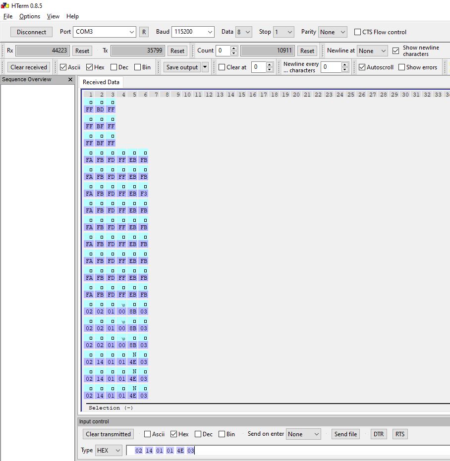

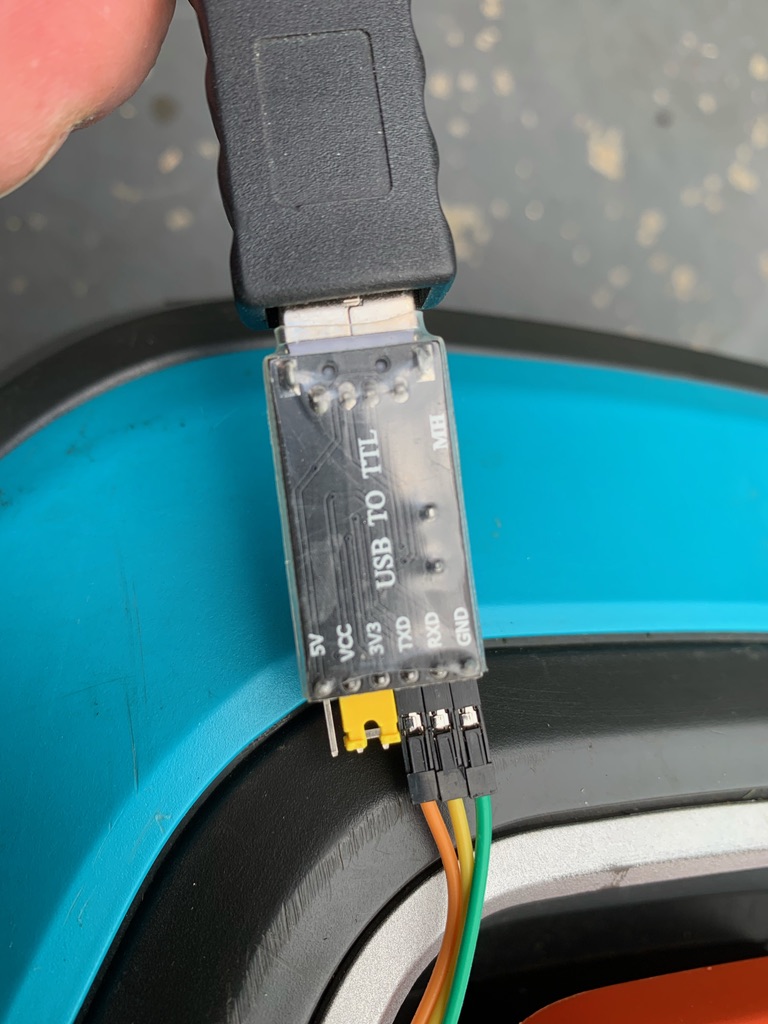

Gast #6532681
The AUX1 on the mainboard works. If using a FTDI adaptor and some
powershell I'm able to read the clock, by sending 0x02, 0x02, 0x01,
0x00, 0x8b, 0x03
I tried to upload the sketch to a nodemcu board, to rule out faulty
wemos. still no communication. So it looks like some software issue,
unless I'm so "lucky" to have two faulty boards.
Gast #6533880
Did some more testing and it now seems like some hardware compatibility
issue.
If I remove the RX wire from the board, I can see that the AM returns
something. If it is connected: nothing. So it cannot change the signal.
On the Wemos, there is a 470ohm resistor between the ESP and the CH340
on the RX line. On some of my other clone-boards its a 220Ohm. If I
remove that, I start to get some signals and the software can show
something, but it is rather flaky. (so might need a pullup on that).
I've tried 2 Wemos d1 mini clones. The 470ohms model is the same as the
original. Also tried on one original nodemcu board.
So why do I see this behavior, when you just connected it directly? And
what to suggest?
BTW I use the ESP library version 2.7.4
Gast #6555007
Finally i figured it out.
On the wemos d1 mini I had to remove the resistor at RX pin between esp
and the cp2104. Then I was able to get some results back. Drawback is
that I cannot flash it using the USB, before I add the resistor again. I
added some wires so its possbible without soldering
I'm using the version 1.19, but had to rewrite it back to wificlient
instead of wifimulti as wifimulti is not able to handle multiple hidden
ssid.
I get some weird cover status, but think it is related to any messages.
e.g. unknown (hex: 02-15-01-05-84-03) I think means "Enter Pin code"

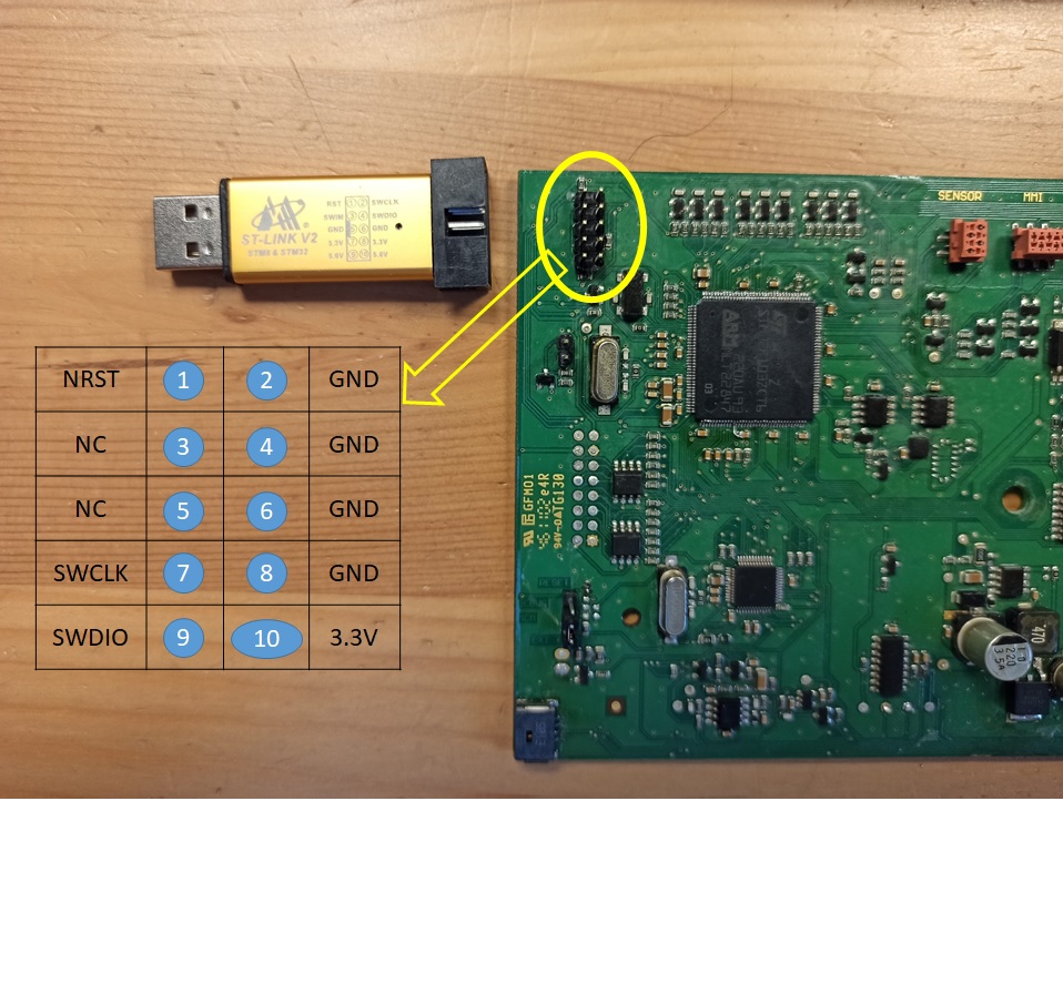

Gast #6600429
Hi everyone,
I started working on the development of a homebrew FW for my R40Li. I
have now a full mapping for the pinout of the MCUs and for almost all
testpoints on board. For some development purposes it would be very
helpful to observe how the original FW works on the board. Unfortunately
I had damaged the original STM32 MCU (when installing ESP8266 module)
and had to replace it with a new one, and since this accident occurred
quite early I did not manage to get a memory dump in order to restore
the original FW.
I'm wondering if anyone who has an R40Li or similar (R70, husqvarna,
etc) would be able to read the FW from the STM32 and put it available
for me. It would be also a good backup for themselves or anyone else
that has a MCU tragedy. As long as the boards are same type the FW
should be compatible.
The FW in the MCUs is non read protected so it can be easily backed up
with an ST-LINK adapter and "STM32 ST-link Utility" software. I easily
read the MMI board FW and the one for the small STM8 in the mainboard,
for which the STM8 version of the software is needed.
In the picture you can see the ST-link V2 adapter and the robot
mainboard. The headers for the board and adapter are not pin to pin
compatible so you need to connect the 5 lines accordingly. Do not use
5V!
Let me know if you have any questions.
CHeers,
Patricio

Gast #6609321
Hi Felix,
Someone got me a winner "trilogy" pack of FWs compatible for my model
and with a bit of patience and luck I got it working again. I learned
that the FWs in the "main" MCU, the MMI and the "aux" MCU have to be
compatible, so you can't just expect that if two mowers are identical
their FWs are compatible, since one might have been upgraded or sligtly
newer and the FWs in their MCUs won't work together. So you need the 3
FWs. The FWs I got were not a full memory dump and were missing some
"loader" section that I copied from the MMI. I had to try several
methods (using different flashers) several times and somehow
progresively I got to where I wanted, so in the end i dont really have a
precise recipie, but now I have a full memory dump for the 3 MCUs as a
backup, done with the ST-LINK. Lesson learned. The pinout for the MMI
"jtag" is the same as for the main MCU, and for the STM8 I mounted the
unpopullated ERNI 214012 connector as in the picture and accesed via
SWIM with the same ST-LINK. Everything is readable and the FW is not
encrypted.

#6746988
Nils B. schrieb:
> @Kim
> The mower responses only on commands when its mowing or charging. Just a
> remark, if you‘re trying to communicate with the mower in a disassembled
> condition.
Hello Nils and Daniel
Sorry for writing in English, my German isn't that good ;-)
I've got a Gardena R40Li, from 2012. Working perfect, but want to change
it to a Smartmower. Found your great work and Daniel's add-ons..
I bought myself a Wemos D1 Pro, loaded the arduino 1.19 sketch..., and
build it in the Gardena. Everything looked fine, but when mowing or in
charging:
1 http://192.168.1.123 is working
2 http://192.168.1.123/web is working but after 30 sec, screen turns
black.
3 http://192.168.123/web before going black shows no response, for
mower, cover etc.
I 3x double checked wiring, shortened the flat cable, kept out of the
motors..
Do I need to change some switch or something like that?
Thank you so much for this tollen project!
#6747083
> black.
> mower, cover etc.
The ip-adresses were examples. The real one is 10.187.1.123. hereby also
the screenshots.
Some help would be appreciated!
Thank!
#6748948
Hello Daniel,
Thanks for your quick answer. Yes, I changed the TX and RX. Even used a
second Wemos D1. Same result.
Every command I give on the website of the Mow-E, I get no response as
answer.
You see the same result when I call http://10.187.1.125/json. (see
picture).
Am I doing something wrong, or a switch I need to set?
Thank you again!
Pieter

Thanks Nils!
I made the flat-cable to come out on top of the keyboard. Works fine for
testing. Just hope no rain ;-).
When it work I will rebuild is inside the mower again!
Thanks, Pieter

Gast #6769044
Kennt jemand den Schaltplan des Sensoranschlusses auf dem Mainboard?
Ich würde gerne einen 2. Kollisionssensor montieren, aber ursprünglich
ist dies ein Hallsensor, ich wöllte gern einen Schließer/Öffner schalter
hinfügen

Hello Daniel,
I tried again to connect my Gardena R40Li (2012) to my MacBook Pro. I
use a Ch340 Module Usb To Serial. I tested the Usb to serial module by
connecting Tx with Rx. I see back what I type in the terminal, so I
assume that's working.
Then I tried to connect the R40Li with the USB to Serial module
directly, 115200 / 8-N-1, cablelength 10 cm:
Gnd <--> Gnd
Tx <--> Rx
Rx <--> Tx
Started the mower to start mowing on the grass, while connected. No
output in terminal. I also entered commands, like 02 02 01 00 8b 03, but
no response.
What could be wrong?
Another thought, is it possible to connect via the USB-B port in the
battery compartment?
Thanks, Pieter

Hallo Felix,
der Stop Taster sollte rausgeführt sein. Siehe Bild.
Könnte man mit einem BeispielCode auch mal testen. Der PIN muss auf GND
gezogen werden. Der PIN hängt über 470K an +5V. Das sollte für das Wemos
kein Problem darstellen, man kann einen pin des WEMOS direkt damit
verbinden.

So, heute Abend hab ich den mit "wall-e-esp8266-automower" V1.19
bespielten D1 mini mal probehalber angeschlossen und siehe da:
beängstigender weise scheint alles auf Anhieb zu klappen grossefreude.
Der Chip ist im WLAN, meldet sich am MQTT, wechselt die Anzeige der
Betriebsmodi im Display, zeigt die nächste Startzeit im Webinterface,
eine einzige Freude. Vielen Dank an dieser Stelle mal an die Entwickler,
wirklich eine super Sache.
Dabei ist mir aufgefallen, dass es auch einen freien Stop Steckanschluss
auf der Hauptplatine hat. Vielleicht liesse sich der Robi oder die
Schnittstelle ja auch über diesen Stecker aufwecken? Hat das schon
jemand probiert und wenn nein, wie gehe ich vor, um das gefahrlos zu
testen?

Also ich war mal etwas "mutig" und habe die Sache getestet. Bei meinem
R40Li BJ 13 lässt sich die Kiste über ein einfaches Verbinden der Stop
Kontakte auf dem Mainboard aus dem Dornröschenschlaf wecken. Die 18V
liegen übrigens - der Vollständigkeit halber - dauerhaft an, weshalb ich
noch einen Downstepper 18 -> 5V bestellt habe und damit den D1 neu
indirekt über Pin7 der AUX versorgen werde.
Daher noch einmal die Frage, ob mir jemand bestätigen kann, dass ich
einfach den oberen Stop Pin mit einem Pin XX auf dem D1 verbinden kann
und diesen dann mit digitalWrite(XX, LOW) im Code auslösen kann. Für

Da mir keiner bestätigen konnte, dass eine direkte Verbindung zwischen
D1 und Stop funktionieren würde und sicher ist, habe ich den von mir aus
gesehen sichereren Weg genommen und ein Relay an die Stop pins gehängt,
welches ich mit dem D1 ansteuere (klar gäbe es auch bessere elektrische
Bauteile, die das können, aber da kenne ich mich schon wieder zu wenig
aus). So sind die Stromkreise schön getrennt.
Das klappt nun auch alles und ich habe auch im Schlafzustand dauerhaft
5V auf dem D1 und kann somit den Robi aus dem Schlaf wecken.
Nun stehe ich aber denke ich am Grundproblem an, an welchem alle vorher
ebenfalls gescheitert sind. Nach dem Aufwachen wird der PIN abgefragt
und das geht nur über das Keypad und die Display-Platine. Steuerbefehle,
werden ohne Pin so wie ich das sehe nicht angenommen.
Wenn hier jemand noch eine Hilfestellung zur Lösung dieses Problems
bieten kann, wäre ich sehr dankbar. Ansonsten ist das Projekt für mich
leider auch am Ende.

Gast #6968630
Hallo Martín,
Die Pinabfrage sollte kein Problem darstellen. Wie der Pin zu senden ist
habe ich in der oben verlinkten PDF beschrieben. Das mit dem Relais ist
ja erstmal eine gute Lösung. Wie der Eingangspin beschalltet werden muss
habe ich oben auch erklärt. Er kann mit einer simplen Lösung aus NPN
Transistor z.B. BC337 und einem Basisvorwiederstand geschaltet werden.
Wenn du möchtest kann ich dir die einfache Schaltung hier zur Verfügung
stellen.
Aber erstmal Gratulation, damit hast du nachgewiesen das man den STOP
Taster vom Mäher nicht direkt braucht.
Jetzt muss man das ganze nur noch elegant in Software umsetzen.
Nicht das einer auf die Idee kommt den Mäher immer wieder aufzuwecken.
Es macht bestimmt auch Sinn warum Gardena  sich gedacht hat den Mäher
nach 5 Minuten in den Schlag zu versetzen (Stromverbrauch).

#6970212
@ Pieter G.: Ich habe einen R40Li von 2013. Ich denke somit müsste
deiner baugleich sein. Wo scheiterst du denn?
@von Follow2000: Das mit dem PinCode werde ich die nächsten Tage dann
mal noch in den Code einbauen, vielen Dank für den Tip. Vielleicht
schaffe ich es mit meinen begrenzten Programmierkenntnissen einen neuen
Menupunkt im Webinterface einzufüge, über welchen der Pin gleich
abgesetzt werden kann. Für den Wakeup habe ich auf jeden Fall einen
funktionierenden Webhandle hinbekommen. Die Aufwachfunktion wird ja
eigentlich nur benötigt, wenn man dem Robi was neues beibringen will.
Also z.B. neue Startzeit oder neuer Arbeitsstatus. Daher würde es ja
reichen beim Aufruf des Webinterfaces einmal ein Wake zu machen. Ich
habe eh vor die Intelligenz wenn möglich ganz ans HomeAssistant
auszulagern, um dort dann regenfreie Mähzyklen auszumachen, die nicht
mehr starr an Start und Stopzeiten gekoppelt sind. Dann kann ich gut
auch vor einem Start die Sequenz Aufwachen, Pineingabe, Start schicken.
Das mit dem Transistor wäre dann ein eleganter Ersatz für mein Relay,
korrekt? Also grunsätzlich funktioniert meine Lösung so ja, was wäre der
Vorteil vom Transistor? Nicht mechanisch und daher weniger anfällig? Und
sicherlich geringerer Verbrauch, da meine Relaybaugruppe ja immer an 5V
hängt. Korrekt?
#6999844
Hallo Zusammen,
ich habe den Thread hier nun schon seit einiger Zeit als Gast verfolgt.
Ich finde es sehr gut was hier aufgebaut wurde. Vielen Dank an alle
Mitwirkenden.
Ich habe nun dieses Jahr mich auch an diesem Projekt versucht.
Anders als hier empfohlen habe ich ein ESP-01M Modul genommen.
Ich habe auch die 1.19 Version raufspielen können. Für die
Stromversorgung habe ich den 3V Pin genommen. Der Webserver vom ESP ist
erreichbar sobald der Mähroboter seine Arbeit verrichtet. Ich kann ihn
auch starten und stoppen über das Webinterface aber ich bekomme kein
Response (no response) im Webinterface. Ich kann lediglich die IP, Wifi
RSSI und Wifi SSID sehen aber alles andere steht auf 'no response'. Kann
jemand von euch mir ein Tip geben woran es liegen kann?
Ich habe jetzt zur Sicherheit mal ein Wemos D1 Mini Pro bestellt.
VG
Mad
#7000316
Probier mal RX und TX zu tauschen. Siehe auch Beitrag:

@ Pieter G: Hier ein Foto meines Chip. Ich denke deine Beschreibung
passt auf vertauschte Tx und Rx Pin, wie oben schon mehrfach
beschrieben. Die markierte oberste Ader des Flachbandes geht auf Rx.
Lass dich von den zusätzlichen Kabeln bei mir nicht verwirren, die sind
zum Relay und Downstepper.
Mittlerweile hatte ich auch das mit dem PW hinbekommen und mein Modul
eingebaut. Dabei ist mir leider das dünne Kabel mit den 18V auf dem
Downstepper abgebrochen. Leider war ich dann zu faul alles noch einmal
auszubauen, um sauber löten zu können und habe dann versehentlich die
Vin mit Grund verbunden. Was dann beim Einschalten passiert ist brauche
ich glaub nicht weiter zu erklären. Mein Robi V1.0 schaut uns nun von
oben zu. Zum Glück sind die älteren Robis mittlerweile recht preiswert
zu ersteigern, so dass ich rasch einen V2.0 erstehen konnte, der sogar
noch 3 Jahre weniger auf dem Buckel hat, aber noch baugleich ist. So
habe ich dann auch gleich ein paar Ersatzteile an Lager.
Sobald mein neuer D1 mini ankommt (hat es natürlich auch gleich
verblasen), mache ich noch einmal einen Einbauversuch.

#7005201
> Gruß
Hallo Daniel,
ich habe nun einen neuen Wemos D1 Mini genommen und ihn entsprechend
verkabelt 1(rot/grau)>RX; 2>TX; 3>GND und 6>5V.
Mit dieser Verkabelung kann ich den Robi ansteuern. Sprich START,
STOP,HOME, AUTO und MAN funktionieren. Leider bekomme ich aber kein
Response. Immer timeout1.
Scheinbar empfängt er nichts.
bool WaitforSerial(unsigned int bytes, unsigned int timeout)
  unsigned long now = millis();
  while ( (millis() - now) < timeout)
    if (Serial.available() >= bytes)
      return true;
    server.handleClient();
  return false;
String ReadSerialResponse(String name)
  if (DebugOn)
    return GetTestResponse(name);
  String response = "";
  String separator = "-";
22
  if (!WaitforSerial(3, 1000) ) return ("timeout1"); // wait for first 3 bytes to come
23
24
  response =  int2hex(Serial.read(), 2); // start byte
25
  response += separator + int2hex(Serial.read(), 2); // command byte
26
  char payload  = Serial.read();
27
  response += separator + int2hex(payload, 2); // length
Wenn ich RX und TX vertausche, kann ich den Robi nicht mal mehr
ansteuern.
Kann es sein das RX vielleicht bei manchen Modellen woanders liegt?

auskommentieren, dann hat es funktioniert.
Ich habe noch eine Frage, hat Jemand versucht, ob es mit Modellen über
2016 Baujahr funktioniert? Mit diesen großen schwarzen Stecker für
Tastatur und LCD?
MfG
Jakub
Gast #7040384
Moin,
ich habe jetzt eure v 1.20 ausprobiert. Problem liegt lider in MQTT.
Wenn ich den MQTT anschalte, funktioniert er nicht.
Zusätzlich funktioniert auch die WEBßOberfläche nicht richtig. Z.B.
gehen die Arbeitsstunden verloren als auch die %Satz von Batterie.
Warum ist es so??
MfG
Jakub
