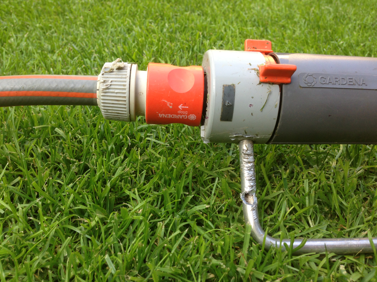

Anbei ein Foto von einem Rasensprenger den wir auf der Wiese vergessen
haben und der in einen Zweikampf mit dem Rasenmäher gehen musste.
Die 3 Klingen des Automower waren dann auch alle abgebrochen und mussten
getauscht werden.
Beim Zweikampf fuhr der Robo auf den Rasensprenger auf und steckte auf
ihm fest, durch weitere Versuche anzufahren fräste er bei jedem Rad 3 cm
tiefe und 10cm lange Furchen in den Rasen :-)
Der Schlauch hatte auch eine Menge kleiner Schnitte und war nicht mehr
dicht. Betraf zum Glück nur den letzten Meter, damit reichte
abschneiden, Kupplung neu drauf und fertig.
Also: Man muss aufräumen.

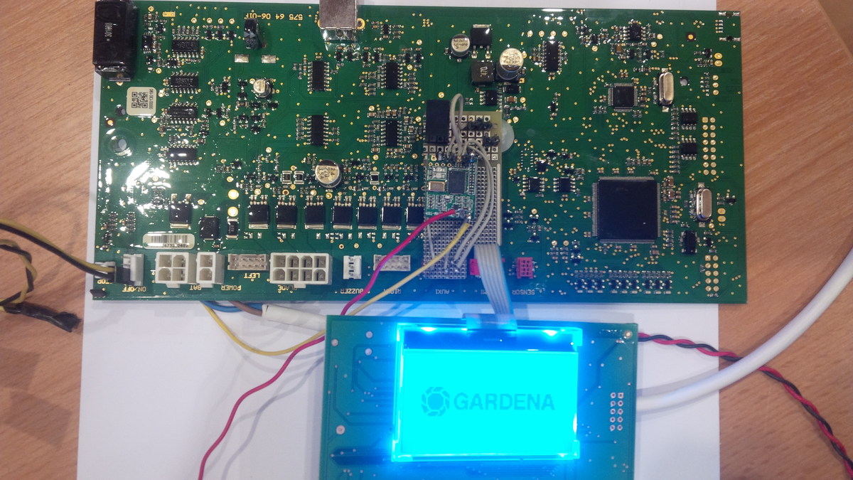

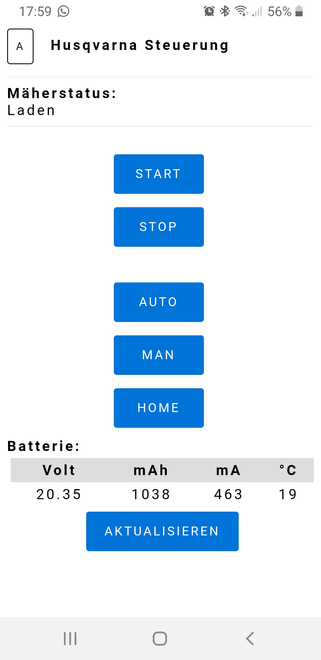

von Chris P. (ein-stein)
der G3 hat auch eine simple RS232 Schnittstelle. Ich hab in schon den
ganzen Sommer mit einer WLAN Schnittstelle betrieben und das Protokoll
ein wenig analysiert. Ich werde das Ganze bei Gelegenheit mal online
stellen.
Christian

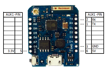

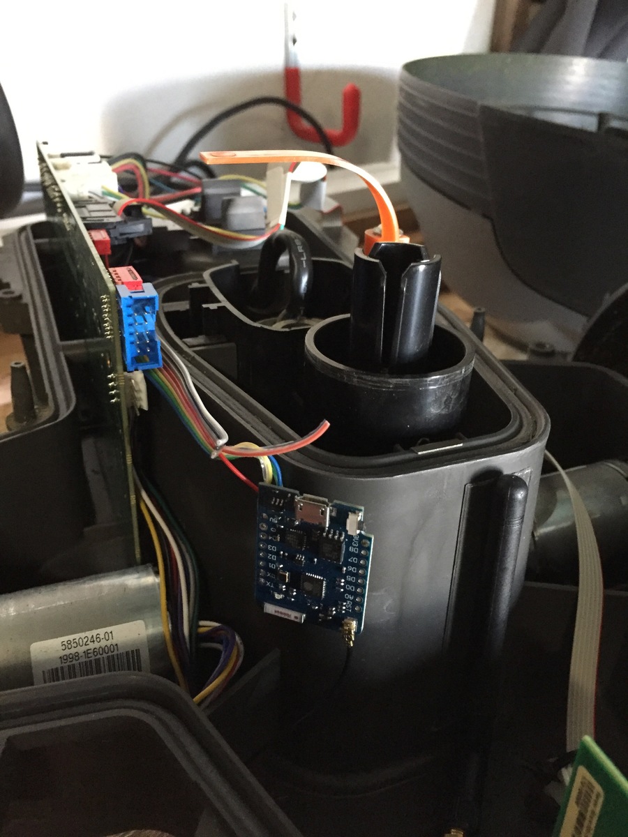

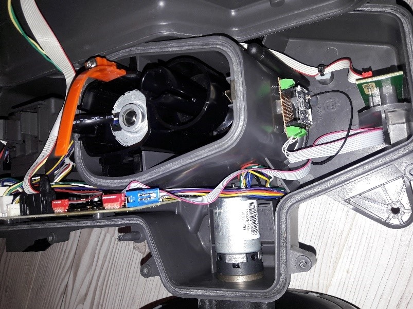

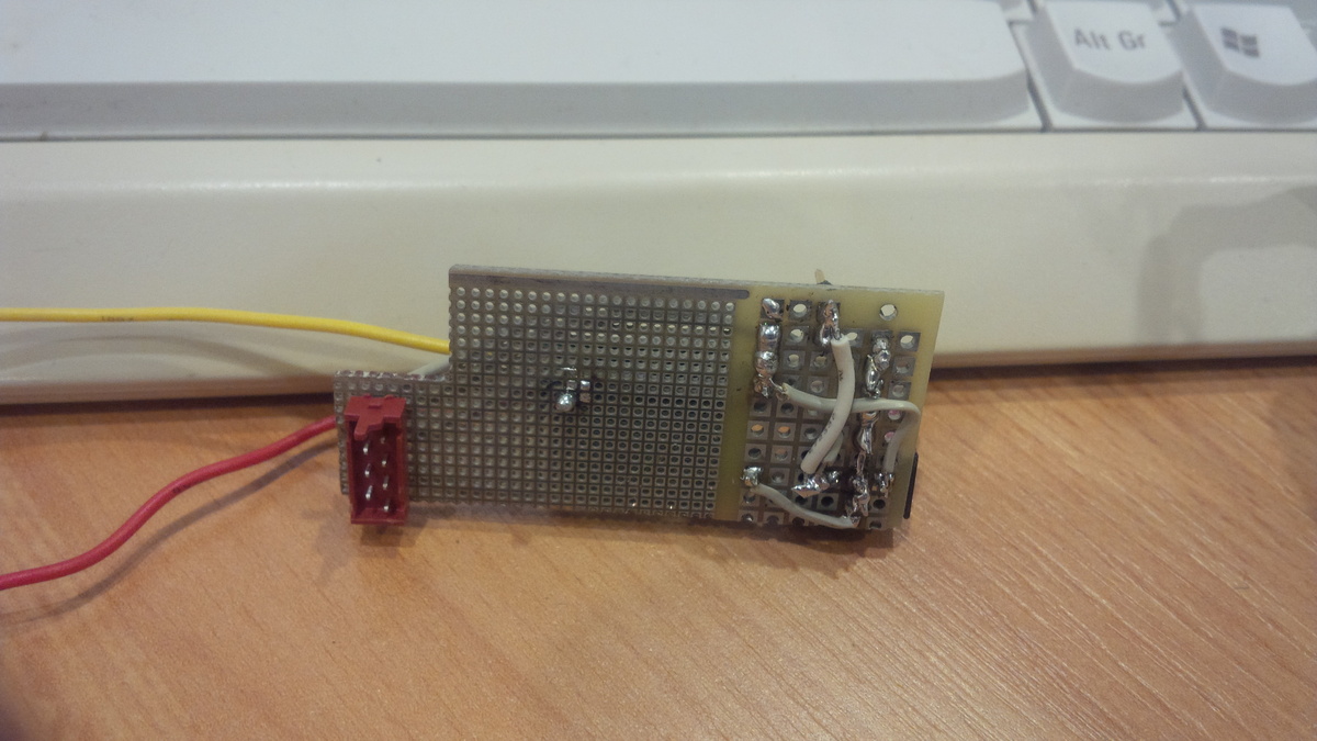

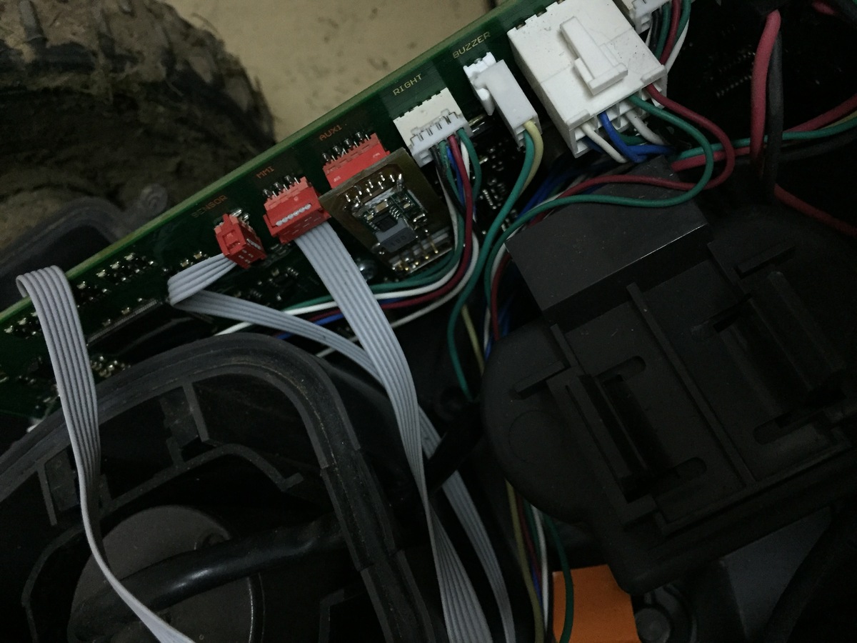

Auf dem MCB gibt es einen 8 poligen AUX Port. Da liegen RX, TX, GND,
3.3V, 5V, 18V und ein unbekanntes Signal. Die Datenrate ist 115200, 8N1.
Kommandos bestehen immer aus 0x02, Kommandobyte, Längenbyte, Daten,
Checksumme nach dallas-1-wire Standard, 0x03
Bit 0 im Kommandobyte ist Frage/Antwort. Die Antwort hat als 1.
Datenbyte einen Statuscode:
00 -> ok
03 -> no such variable?
04 -> ?
05 -> unauthorized (erst pin senden)
z.B. abfrage der Zeit:
Kommando:02 02 01 00 8b 03
Antwort: 02 03 04 00 15 0c 2a 29 03  ok, zeit: 21:12:42
Die Kommandos scheinen so ähnlich wie die Menüs gruppiert zu sein.
02 - Zeit, Datum, security level, ländereinstellung, eco
04 - Garten: Korridorbreite, Fernstart, Schleife überfahren
06 - Timer
08 - ?
0a - ?
0c - PIN senden
0e - HOME/MAN/AUTO, Test in/out, Kippsensor kalibrieren
10 - Motorentests
12 - nächste start Zeit
14 - sensoren: bat, radmot., messerm., kipp/stoss
16 - irgendwas mir versionsständen
18 - statistic bat, suchzeiten, mähzeiten, bat. cap., mitteilungen)

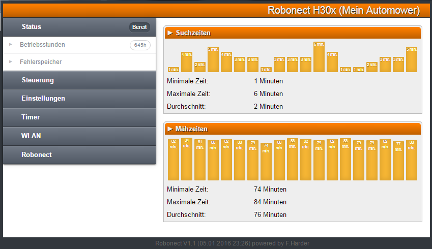

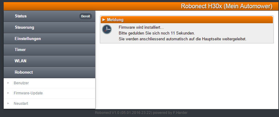

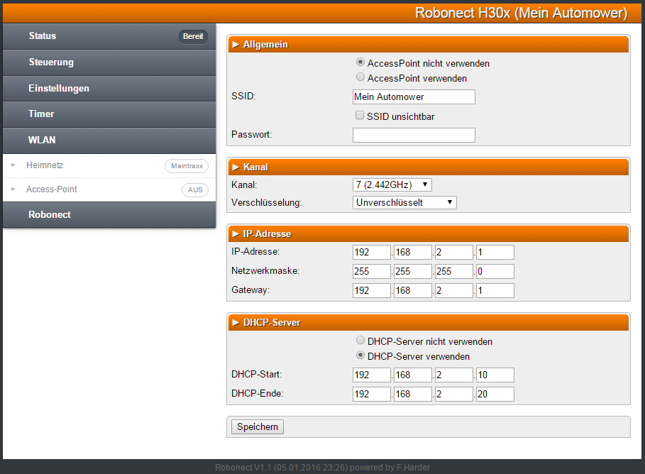

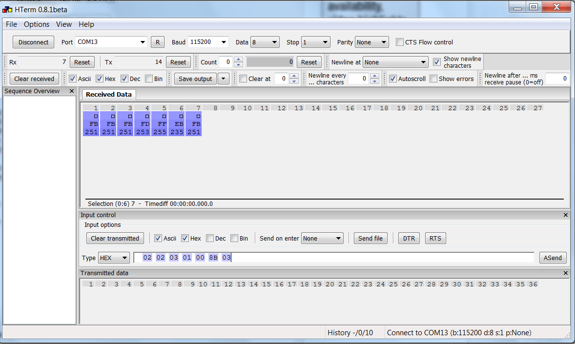

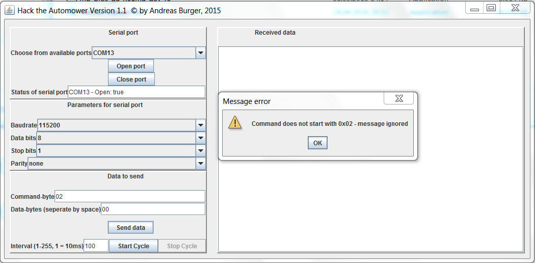

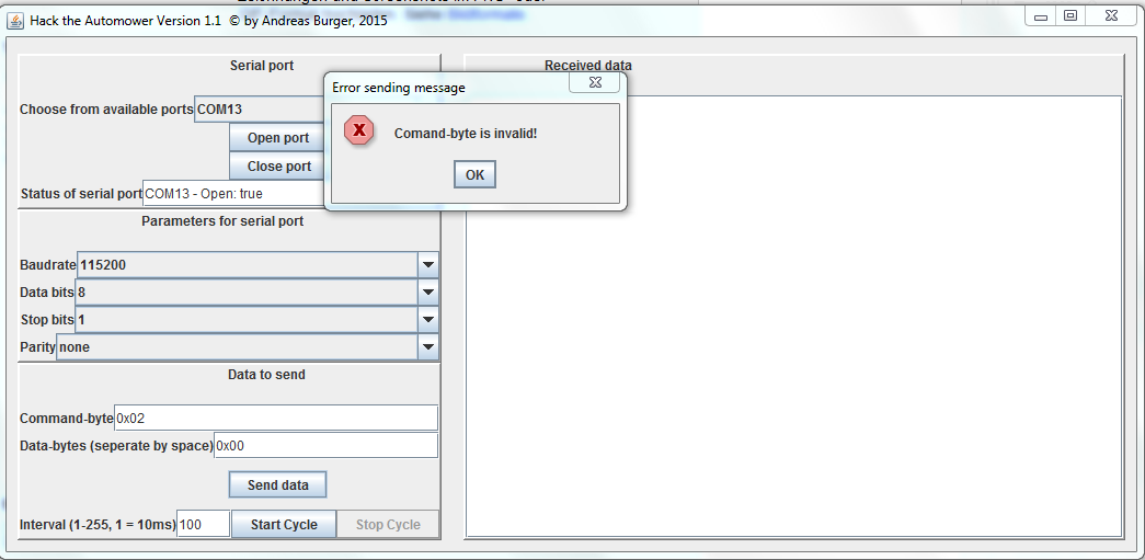

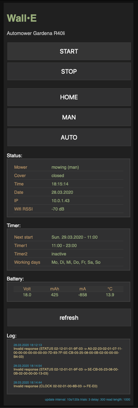

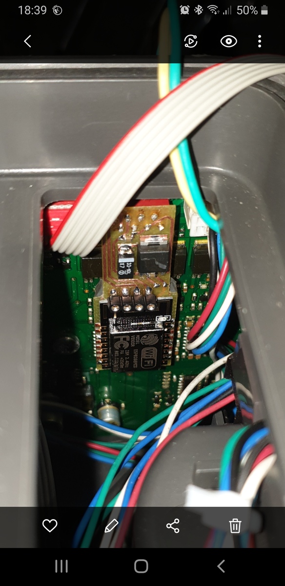

von David G. (Firma: 10.08.1985) (follow2000)
Hallo Zusammen,
ich habe jetzt meinen Mäher auch soweit und ihn mit einem WLAN Modul
ausgestattet.
Das Lesen verschiedener Werte ist mir jetzt klar.
Ich habe versucht die Uhrzeit umzustellen mit z.b.:
02 02 03 15 0c 2a 64 03
damit müsste ich die Uhr ,laut Anleitung, auf 21:12:42 stellen.
Es klappt aber nicht. Was mache ich falsch ?
Das Pin senden habe ich auch ausprobiert.
Hier mal ein Beispiel wenn der Code 1234 ist:
02 0c 04 01 02 03 04 96 03
Funktionier auch nicht:-(
Also für einen Tip wäre ich sehr dankbar.

von Andi291 (Gast)
Servus!
An einem debug-programm bin ich schon dran. Wird noch 1-2 wochen
dauern..
Grüße, andi

von Andi291 (Gast)
Abend!
ja, sehr gerne.
Ich hab schon seit längerem ein Java-Progrämmchen, welches ich für
solche Reverse-Engineering Aufgaben hernehme. Muss ich nur noch
anpassen.

Zum Analysieren hab ich einen 'Interceptor' eingebaut. Basis AtXMega, 4
UARTs: MCB, MMI, AUX, ESP-03
Auf dem ESP ein kleines LUA script zum steuern. Der XMega nimmt die
Pakete vom MCB/MMI entgegen, schickt sie weiter an MMI/MCB und sendet
sie auch über den ESP-03 zum Monitor. Es können auch beliebige
Bytefolgen über eine der Schnittstellen gesendet werden oder die
Kommunikation unterbrochen werden.
Bei Interesse sagt Bescheid.

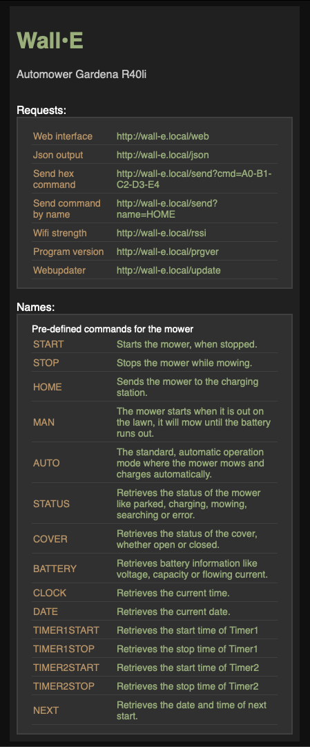

ich habe auf dem ESP-03 einen LUA telnetd laufen. Das ist zum
Experimentieren erst mal schön einfach. Den könnte man sicher auch
erweitern um ein wenig mehr Usability zu erreichen. Da könnte ja neben
eines binären API auch ein Text API eingebaut sein um z.B.
# telnet mower 1234
mode manual
ok
quit
Sollte machbar sein, da die binären Kommandos ja immer mit einem Byte <
65 starten und somit eine Unterscheidbarkeit gegeben ist.
Christian
nebenbei muss ich mich korrigieren: auf dem Board ist natürlich ein
ESP-01

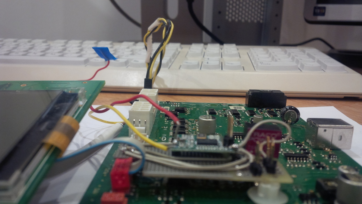

Hallo Zusammen,
ich habe Zugriff auf eine Professionelle Leiterkarten Fräse (Protomat).
Ich kann grössere Menge Leiterkarten herstellen. Ich bin
Elektrotechniker und entwickle Leiterkarten. Diese Leistungen kann ich
einbringen.
Ich würde mich erstmal an die Doku machen. Wobei sich erstmal die Frage
stellt was ist alles möglich ?
Batterie Zustand erkennen ?
Welcher Fehler gibt es alles ?
Wie starten ich den Mäher ?
Wie wechsle ich den Zustand AUTO/MAN/HOME ?
usw
Dafür benötige ich erstmal jede Menge Info´s. Die Frage ist ,muss das
noch herausgefunden werden? Oder können wir hier unser Wissen
zusammentragen.
Im Anschluss daran würde ich ein simple Layout machen mit einem Esp 05.
Der hat die Möglichkeit eine externe Antenne Anzuschließen. Also ein
direkter WLAN-UART Umsetzer ohne Mikrocontroller zusätzlich. So wurde
das auch schon bei einem ähnlichen Projekt der Generation 2 Mäher
umgesetzt, nur die verbauten Teile waren da viel teurer. Das ganze dann
als einfache HuckePack Karte. Das könnte ich als fertig bestückte Karte
für die Community anbieten. Das wäre dann vom Einbau her Plug and Play.

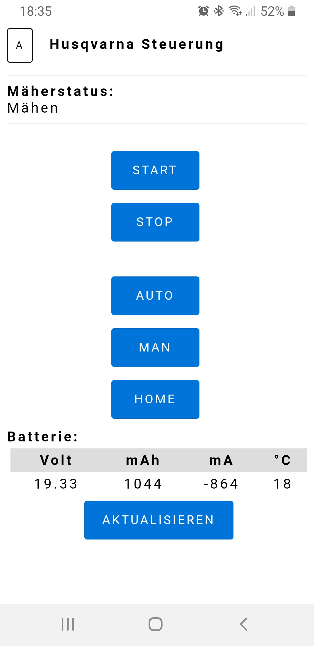

von Andi291 (Gast)
Mahlzeit!
Passt, konzentrieren wir uns auf eine Anbindung per WLAN. Wie das dann
ins Haus kommt, muss jeder selbst lösen :-)
Ich habe kein größeres Problem damit, wenn wir die Telegramme "nur" als
serielle Kommandos ohne weiteres Protokoll auf ein (W-)LAN legen.
Zwei Optionen, die ich anbieten kann, zu realisieren:
1. Anbindung direkt an ein KNX-Netzwerk
2. Integration in FHEM (Wers nicht kennt - bitte googlen. Kann einiges
und ist offen: http://fhem.de/Heimautomatisierung-mit-fhem.pdf)
Mir persönlich würden fürs erste die folgenden Möglichkeiten genügen:
- Fahre nach Hause
- Auto-Modus an/aus
- Aktueller Status (mäht  lädt  manuell aus / Fehler)
- Aktueller Fehlercode (idealerweise natürlich mit Beschreibung - auch
wenn das hart wird...)
Unterstelle ich einen virtuellen seriellen Port unter Linux ohne weitere
Protokolle könnte ich bereits auf Basis FHEM ein erstes Modul bauen...
Dieses sollte dann die obigen Kommandos im Klartext unterstützen und die
restlichen Telegramme mitloggen...
Das FHEM läuft dann auf einem Raspberry  Fritzbox  OpenWRT und stellt
die Informationen zum Einen als Logfile und zum Anderen per HTML-Seite
zur Verfügung...
Bei der von David beschriebenen HW-Lösung wär ich jedenfalls dabei -
Lösung gefällt mir (schön minimalistisch :-)).
Wollen wir so starten?
Grüße, Andi

jetzt habe ich erstmal ein kleines Problem. Ich hatte bei meinem Mäher
den Deckel abgeschraubt um ein USB-RS232 Kabel anzuschließen. Dadurch
das der Deckel nicht montiert ist kann ich manche Funktionen nicht
ausführen, wie z.b. Mähmotortest. Wenn ich mein WLAN Modul anschliesse
habe ich das Problem das die 3,3V nicht durchgehend anliegen (wie du
bereist geschrieben hast). Das heißt ich muss mit den Zeug was ich hier
rumliegen habe einen 3,3V Regler zusammenlöte, das schliesse ich dann an
Pin 7 an.
Zweites Problem ist das der Akku langsam leer wird. Ich habe die
Ladestation von meinem Mäher immer fest draussen stehen. Ich habe sie so
umgebaut das sie komplett auf Solar Läuft. Dadurch brauchte ich kein
Erdkabel legen. Dafür wollte ich nochmal eine Anleitung schreiben in
einem separaten Thread, wenn jemand Interesse hat. Für weitere Versuche
muss ich die erstmal rein holen.
David
Hallo Zusammen,
ich bin schon fleissig dabei und möchte hier mal einen kleinen
Vorgeschmack bieten.
David

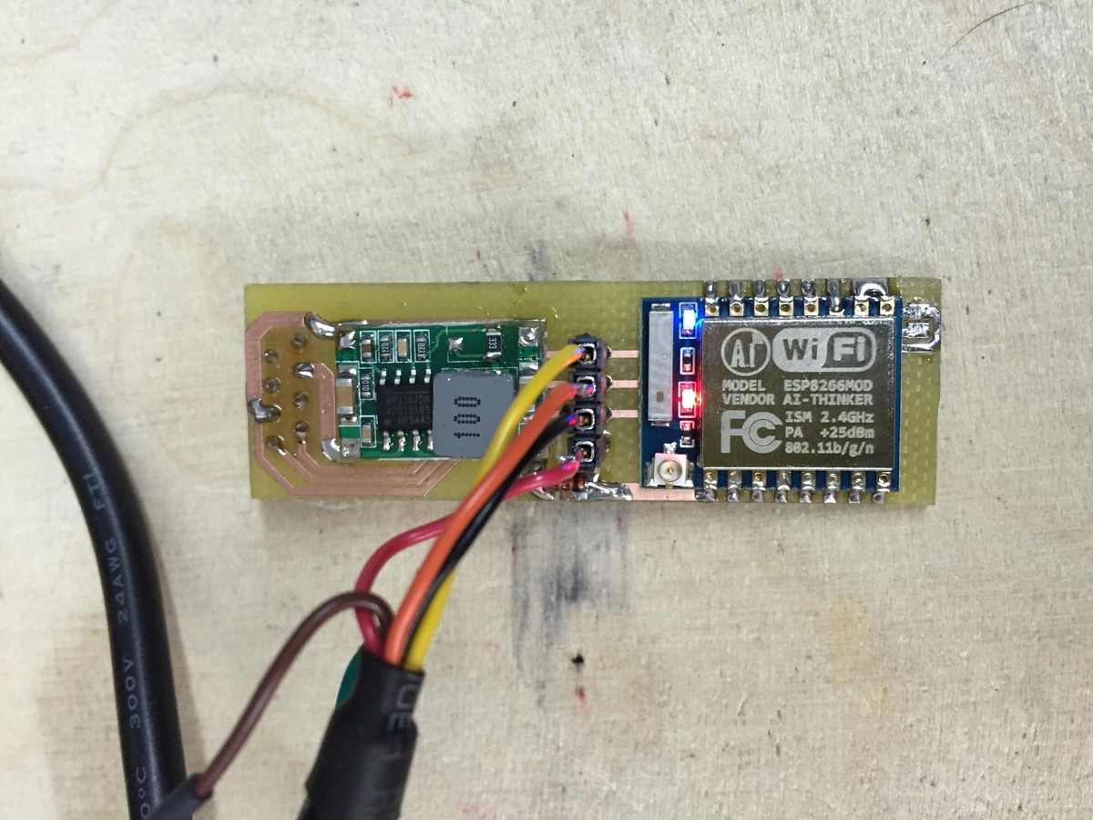

Hallo Andi,
die WLAN zu UART Schnittstelle kann man per UDP Paket ansprechen. Wenn
du ein Modul für FHEM schreiben möchtest muss du den Port für UDP
einstellbar machen. Ich benutze zum testen das Programm Packet Sender.
Wenn du fit im Programmieren bist kannst du vielleicht ein kleines
Testprogramm schreiben :-) ?
Momentan habe ich meinen r40 per USB-RS232 FTDI Kanel angebunden. Ich
arbeite mit dem Programm hterm. Ich muss jedesmal den String im editor
zusammenschreiben und gehe dann auf diese Seite :
http://tomeko.net/online_tools/crc8.php?lang=en
die mir den CRC berechnet.
Schön wäre es ein Programm zu haben wo man direkt das Kommando und die
Datenbytes eingibt und der automatisch die passende Zeichenkette daraus
bildet und abschickt.
z.B.
Kommando = 06
Datenbytes = FF FF FF
und gesendet wird dann:
02 06 03 FF FF FF 72 03
Das wäre 02 (muss immer zuerst gesendet werden). 06 für das Kommandobyte
und 03 weil 3 Datenbytes folgen. 72 ist die Checksumme aus 06 03 FF FF
FF .Und ganz zum Schluss noch 03.
Darunter ein Fenster was die Antwort in Hex Form darstellt und nach ca
20ms eine neue Zeile beginnt wenn eine Antwort Zeichenkette gekommen
ist. Das kann man bei hterm auch so einstellen. Das macht das ganze sehr
übersichtlich.
Ich bin derweil weiter fleißig und mache die Doku fertig. Ich lade sie
hoch wenn ich fertig bin um den Thread übersichtlich zu halten.
Im neuen Jahr habe ich wieder Zugriff auf die Fräse und mache eine
fertige Platine für den WLAN-UART Umsetzer, da muss zusätzlich ein
Spannungswandler mit drauf. Ich nutze dafür einen Sparsamen LT1934. Wenn
einer keine bessere Idee hat?
David
von Andi291 (Gast)
Morgen!
Anbei eine draft-Version zum Debuggen. Muss ich die Tage noch hübsch
machen und Logging hinzufügen.
Im Prinzip tut das Teil...
Feedback bitte am liebsten per PN...
Grüße, Andi
Hallo Andi,
ist das für Linux ? Wie startet man das Programm ? Ich kann keine exe
finden ????
David
von Andi291 (Gast)
Servus!
Sorry, ein wenig kurz gefasst...
Bitte eine Java-JRE 1.6 installieren. Die Jar kann dann wie eine exe
gestartet werden...
http://www.oracle.com/technetwork/java/javase/downloads/java-archive-downloads-javase6-419409.html#jre-6u45-oth-JPR
Hallo Andi,
erstmal Hut ab für deine Leistung. Programm funktioniert 1A:-)
DAUMEN HOCH.
Ich habe die JAVA Runtime Engine installiert und dann Rechtsklick auf
die .jar Datei. -> Öffnen mit -> JAVA.
Bei mir ist die Endung .jar mit WinRAR verknüpft.
David

von Andi291 (Gast)
Hallo Männer,
also beim 310er Husky scheint alles ähnlich zu funktionieren.
Mit einer Ausnahme - es muss der Aux-Port 2 hergenommen werden...
Hat schon jemand ein Statusbit für "in Betrieb" und "Mäht nicht wg.
Fehler" gefunden?
Zweites Thema: kann es sein, dass das gute Stück ohne Ladestation nicht
läuft? Bei mir steht dauernd "Kollision aktiv"
Im Anhang eine etwas aufgehübschte Toolversion...
Es wird nun ein Log und ein Trace angelegt. Im Trace werden alle Bytes
mitgefangen (raw).
Bei Problemen bitte das logfile zu meinen Händen...
Es handelt sich um eine Jar-Datei. Also bitte einfach mit einer JRE 1.6
öffnen und gut :-)
Grüße, Andi

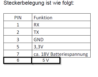

Hallo Chris,
ich habe jetzt alle Bauteile hier und kann nächste Woche die
Leiterkarten fertigen. Ich habe nur ein Problem. Wenn ich den Pin 7
anzapfe für die 18V dann ist die Spannung immer vorhanden. Das Problem
ist im Winter würde der die vollgeladene Batterie belasten. Das finde
ich keine schöne Lösung auch wenn die Schaltung fast keinen Strom
verbraucht.
Da ist ja noch ein Pin an dem im eingeschalteten Zustand +5V anliegen.
Weisst du ob die durchgehend anliegen oder so wie die 3,3V nach
einigerzeit nicht mehr vorhanden sind?
David
Hallo Zusammen,
ich habe die Leiterkarte fertig. Ich habe ein paar Bilder hochgeladen.
Ich nutze die 5V Spannungsversorgung.
Chris und Andi wollte ihr beide ein Modul haben ? Natürlich kostenlos
zur Funktionskontrolle.
Wenn ja PM an mich.
Der ESP muss vor der ersten Inbetriebnahme eingestellt werden. Doku
folgt. Es wird dazu ein RS232<->USB Kabel benötigt. Ich habe eins von
FTDI genommen. Die haben ein Kabel was direkt noch 3,3V liefert.
Belegung laut Bild.
Wenn sich das Modul im WLAN zu UART Modus befindet muss man um den Modus
zu verlassen das Modul neu flashen. Falls das erfordelich ist wenn man
z.b. das WLAN Passwort ändern möchte. Darum sind am ende 2 pads die kann
man brücken und wenn man dann das Kabel aufsteckt befindet er sich im
Prog Modus und lässt sich neu flashen. Er befindet sich dann wieder im
Auslieferungzustand.
David

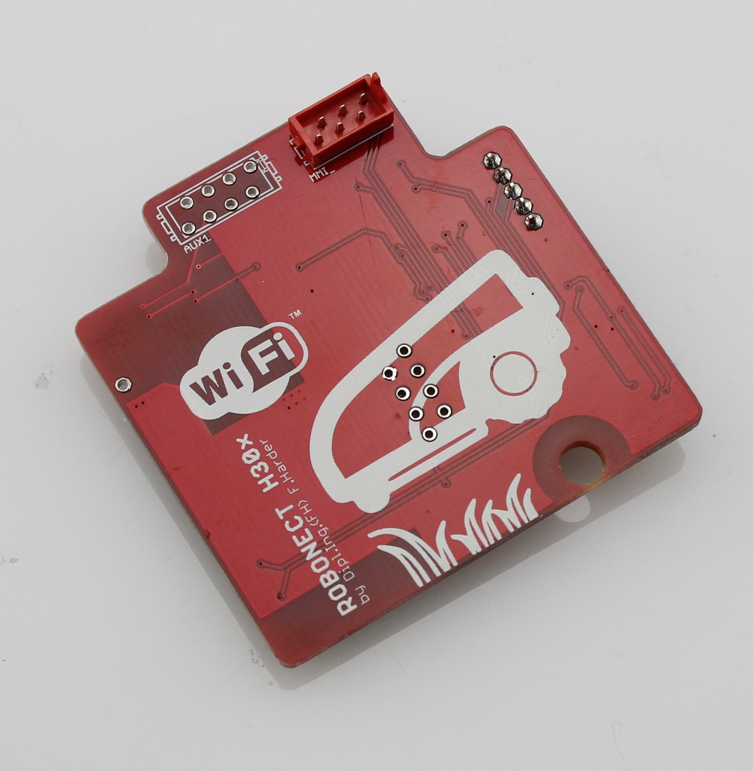

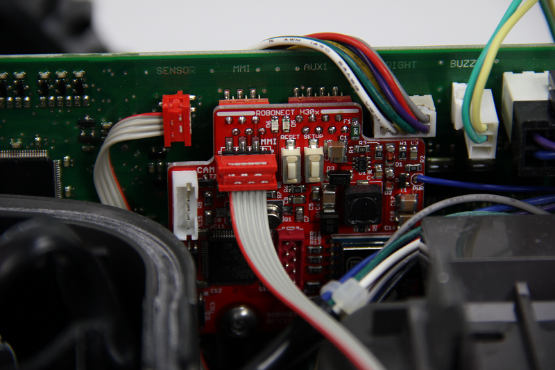

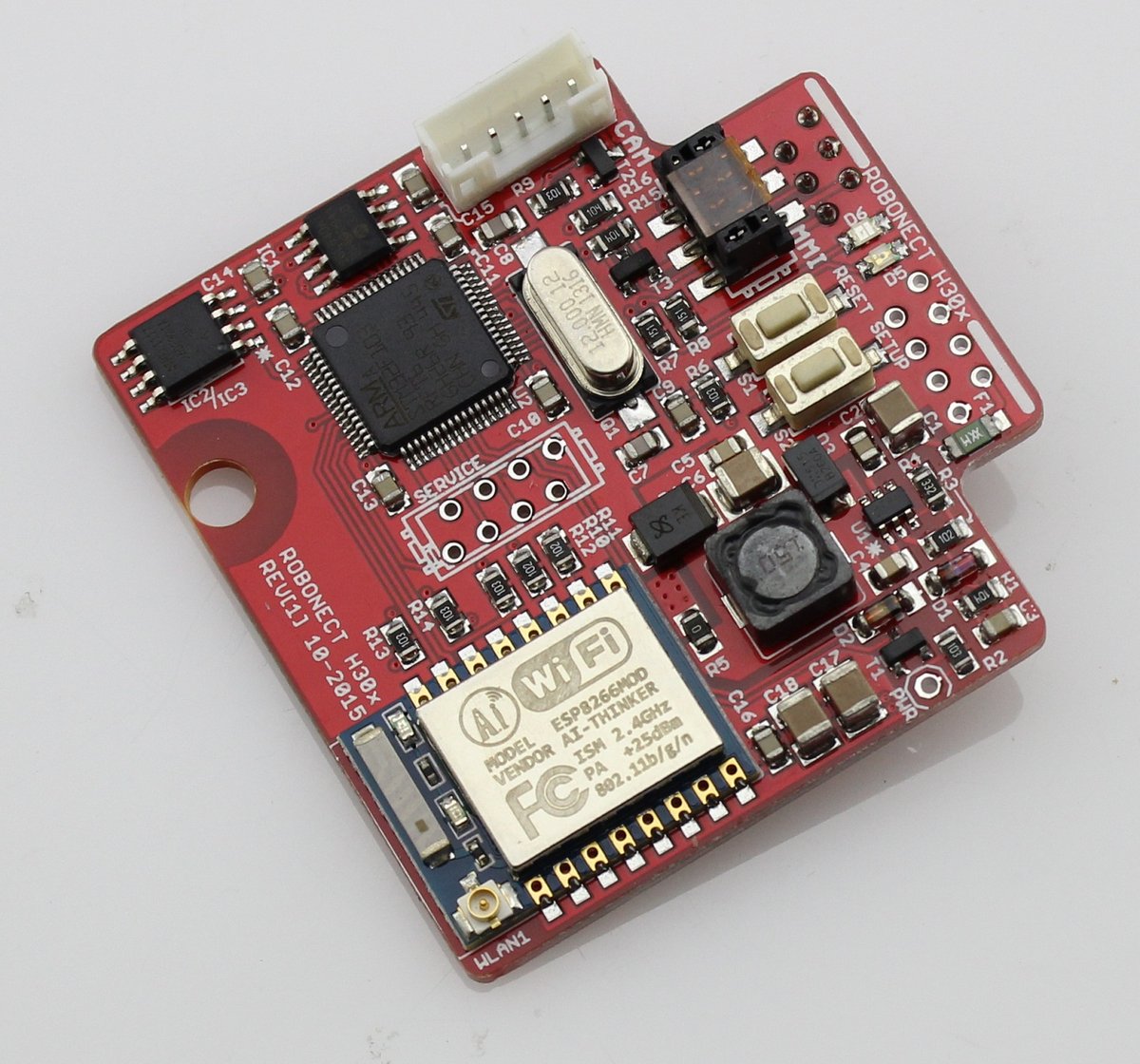

von Frederik (Gast)
von Frederik (Gast)
Hier mal das Robonect H30x Modul.
von Andreas B. (andi291)
Mahlzeit!
In der Tat ein hochinteressanter Thread! Nicht die schlechteste Idee,
noch ein paar Layer mehr im Mower zu kapseln.
Ich les mich da mal ein - nichtsdestotrotz bin ich auch hier weiter mit
dabei.
Wahrscheinlich bau ich das Modul dann nochmal komplett anders
(zweistufig). Dann bleibt der EInsatz flexibel...
@Frederik:
ganz einfach - das Projekt ausm Robi-Forum hat Google noch nicht
ausgespuckt, als hier schon Betrieb war :-)
Grüße, Andi
von Sascha K. (kuschelganxta)
wie kann man das kaufen und was ist ca. der Preis ?
Der Thread im Roboterforum ist schon echt lang ;-)
Danke & Grüße
Sascha
Hallo Sascha,
die Fragen gehören aber genau dorthin - die wird Dir hier keiner
beantworten können...
Grüße, Andi
wow, nicht schlecht, warum hat Google uns das vorenthalten?
Christian
von Sigi_B (Gast)
Der Thread ist zwar schon ein Zeit nicht mehr aktiv, aber vielleicht
hört noch jemand mit:
Das Problem:
Ich kann mit meiner Hardware die in der Doku beschriebenen Telegramme
nicht reproduzieren und möchte mal fragen mit welchen SW-Versionen die
beschriebene Lösung von Euch betrieben/getestet wurde.
Hintergrund:
Also ich habe seit 2013 einen R70Li und hatte vor einigen Wochen einen
Defekt an einem Servotreiber wodurch ein Rad nicht mehr angetrieben
wurde,
ansonsten hat der Mäher funktioniert.
Nachdem die Platine 250 EUR kostet dachte ich mir, wenn schon dann schau
ich ob ich mit der alten Platine wenigsten eine Testumgebung für eine
Fernsteuerung (ist das einzige was ich bei dem Gerät vermisse)aufbauen
kann. Dabei bin ich auf diesen Thread gestossen und die Doku die hier
bereits existiert (Credits an alle Beteiligten).
Ich habe mir dann beim Händler eine neue HaupPlatine und MMI-Platine
geholt jeweils mit aktuellsten SW-Stand (5.01 MSW,5.05 MMI).
Die alten beiden Platinen habe ich im Zuge dessen ebenfalls auf diesen
Stand bringen lassen.
Meine alten Platine (BJ 2013) gibt mir zwar eine Antwort auf ein
Kommando zurück, aber sowohl Inhalt als auch Länge entsprechen nicht dem
was in der Doku beschrieben ist.
Meine neue Platine (diese Woche geliefert bekommen) gibt mir auf keine
Kommando eine Antwort zurück (Mäher läuft aber problemlos).
Ich kann die Antoworten die ich bekommen gerne näher ausführen, falls es
hilft. Im Moment würde mich nur interessieren mit welchen
Versionsständen diese Lösung beich euch funktioniert, bzw, wie alt diese
Hardware ist.
Wäre dankbar für jede Rückmeldung.
Sigi
Abend!
Der meine ist ein Husky 310 aus Baujahr 2014. SW-Version schon ein wenig
was älter...
Ob der Gardena R70 hier baugleich ist - weiß nicht. Der R40Li scheint
das gleiche Protokoll zu haben.
Inwiefern sind die Längen denn unterschiedlich? Hast Du mein Java-Tool
mal probiert?
von Sigi_B (Gast)
Hi Andreas !
Also ich habe anstatt hterm mal dein Tool probiert:
Für das Kommando "Uhrzeit abfragen" gebe ich im Feld Commandbyte  den
Wert 0x02 ein und im Feld Datenbytes 0x00.
Wenn ich das sende bekomme ich ein rotes Popup "Command-byte is
invalid".
Habe ich die Anwendung des Tools richtig verstanden ?
Das gesamte Telegramm wäre ja 02 02 01 00 8B 03.
Ich gehe davon aus dass du den Rest automatisch ergänzt oder ?
Sigi
Lass mal 0x weg
von Sigi B. (sigi_b)
Hallo Adnreas !
Das aber genau fordert das Tool, denn ich bekomme dann diese
Fehlermeldung wenn ich 0x weglasse : "Command does not start with 0x002"
Zefix...
Mein Rechner ist neulich abgeraucht. Muss erstmal nachdenken...
Merde, heisst der Sourcecode zu deinem Tool ist verloren ?
Naja, nicht ganz. Ist in der Jar enthalten, aber leider ohne
Kommentare...
OK - 0x2 ist eigentlich richtig. Welche Java-Version nutzt Du? Probier
bitte 1.6, maximal 1.7
Hallo Andreas !
Erstmal danke das du dir hier Mühe machst mir weiter zu helfen.
Ich habe derzeit JRE 1.7 installiert, wenn das ok ist ?
Allgemein zu dem Tool wie sind die beiden Eingabefelder zu sehen.
Das ganze Telegramm besteht ja aus den beiden Frame-Bytes 0x02 am Beginn
und 0x03 am Ende. Fügst du diese automatisch ein ?
Dann würde es ja keine Sinn machen wenn ich sie im Kommandobyte mit
dazuschreibe ?
Im Kommandobyte steht immer nur genau ein Byte ?
Prüfst du ob das Telegramm für ein bestimmtes Kommando vollständig
syntaktisch richtig ist (Länge und Datenbytes) ?
Sigi
Ja
Ja
dazuschreibe ?
Ja
Ja
Nein, kann ich leider nicht
P.S.: wenn elektrisch alles richtig ist - dann klappt der Empfang
jedenfalls. Läuft da was rein?
Hallo Andreas !
Also die Meldung "Command does not start with 0x02" scheint erst zu
kommen nachdem vom Mäher eine Antwort eintrifft, es schaut also so aus
alsob dein Tool mit der Meldung das Antworttelegramm meint nicht das
Request-Telegramm.
Zumindest wenn ich den Mäher abhänge dann kommt die Meldung nicht weil
er in ein Timeout läuft. Sehe ich das richtig ?
Würde meine Beobachtung bestätigen die ich mit hterm gemacht habe, dass
die Antworttelegramme eine andere Struktur haben:
Ich schicke:
02 02 03 01 00 8b 03  (Uhrzeit abfragen)
ich empfange:
FB FB FB FD FF EB FB
Ich werde das Gefühl nicht los das hier die neue SW Version von Gardena
was geändert hat, aber kann mich natürlich auch täuschen (leider habe
ich mit der alten 3.01 nicht getestet, drumm fehlt mir der Gegenbeweis).
Sigi
Ja, ist leider ganz anders. Damit kann mein Tool nicht.
Sorry!!!
Hi Sigi,
ich würde hier eher von einem elektrisch/logischem Problem ausgehen. Da
sind einfach zu viele Einsen in der Antwort. Wenn du hast, dann könntest
du mal einen Logic Analyzer oder Oszi mitlaufen lassen.
Christian
Bingo !
Man glaubt es kaum:
Da habe ich doch bei einem renommierten Distributor, neben diversen
Kleinteilen, ein sündteures USB-TTL Kabel (mit original FTDI Chip)
gekauft und dieses (auf Christian seinen Tip) gegen ein anderes
getauscht (musste zuerst eineWandler von RS232/TTL ranlöten) und siehe
da
es funktioniert !
Somit kann ich schon mal These 1 widerrufen, These 2 muss ich nochmals
nachprüfen.
Danke Christian für den Tip.
Also, nehme alles zurück , auch die neue Platine antwortet nun mit den
Telegrammen, wie sie in der Doku beschrieben wurde. Sorry das ich hier
alles angezweifelt habe, aber auf die Idee das das USB-Konverter Kabel
defekt ist wäre ich zuletzt gekommen.
Hallo Sigi,
nachdem nun nachgewiesen ist, dass es funktioniert...
Wenn Du Dich dem Selbstbau hingeben möchtest, habe ich vollstes
Verständnis.
Ich selbst habe das NICHT fertig gestellt, sondern das Modul robonect
(robonect.de) erworben. Funktioniert hervorragend und war nicht
überteuert...
Grüße, Andi

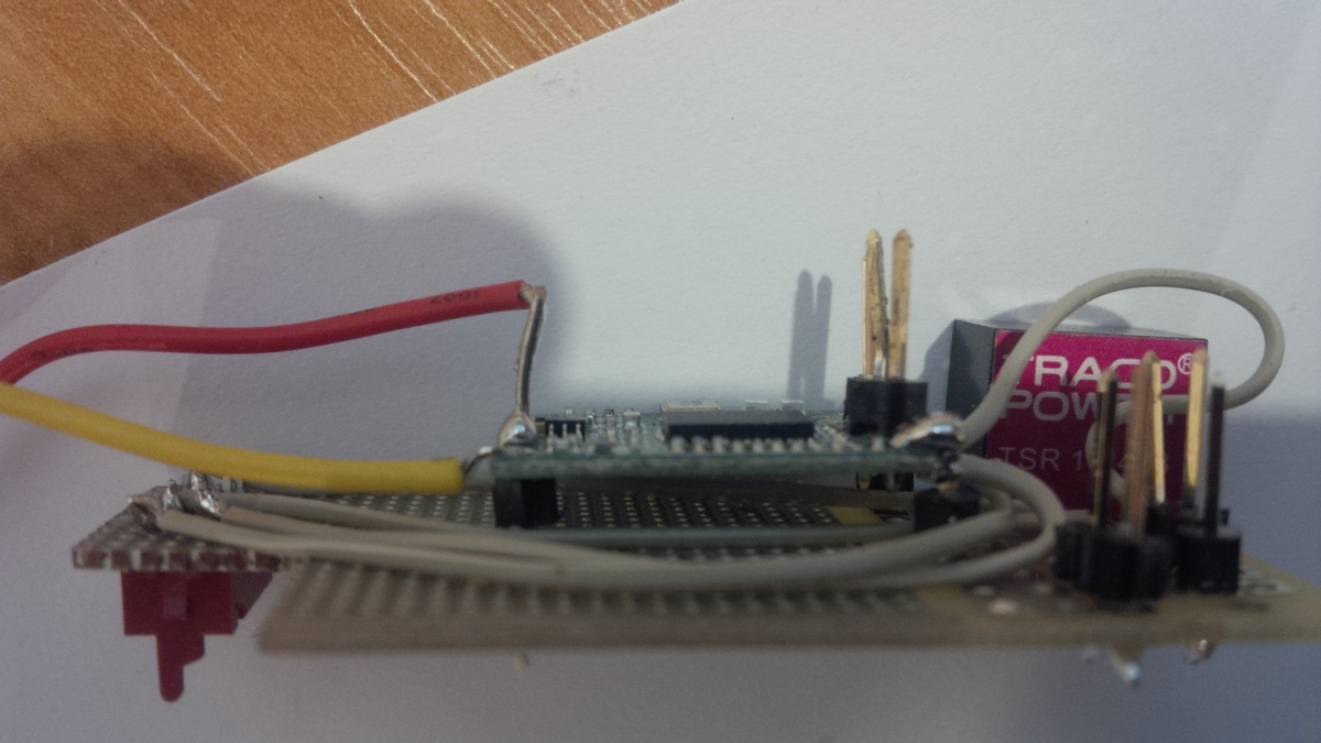

Hallo wiedermal !
Also ich wollte ja hier den Stand meiner Arbeit von zeit zu Zeit
preisgeben:
1. Ich habe mich für einen 433MHz Transceiver mit UART entschieden und
diesen mit einer kleinen Adapterplatine (mit 1.27 und 2.54er LochRaster)
direkt am AUX1 auf die MCB des Gardena R70Li aufgesteckt.
2. Ich verwende dafür einen HM Trp 433s. mehr dazu hier:
http://www.hoperf.com/data_link/HM-TRP.html
3. Nachteile: Das Modul kommt mit 2mm Pinabstand daher und passt somit
nicht sauber auf die Lochrasterplatine.
Weiters hat es einen Versorgungsspannungsbereich von 2.5-3.6V darum
brauch ich einen Spannungsregler da ich das Modul immer betriebbereit
haben möchte. Weiters  habe ich gleich mal aus Versehen ein Modul mit 5V
betrieben und verheizt.
4. Vorteil: Das Modul ist denkbar einfach zu konfigurieren und hat mit
100mW eine passable Ausgangsleistung (ok mit meinem Antennendesign mache
ich das wieder zunichte).
5. Auf der Gegenseite habe ich einen Raspberry PI3 mit demselben Modul
via
USB Serial Wandler.
Die gesamte Applikationslogik soll als Web-Applikation auf dem Raspberry
PI laufen, dort bin ich derzeit drann. Wenn es was zu sehen gibt, folgt
wieder ein Update.
Sigi

Ansonsten funktioniert das ganz passabel, ich habe ein Web-UI dafür
gemacht und kann bereits die Timer anzeigen und einstellen. Aktueller
Status anzeigen und Betriebsart wechseln sowie Start/Stop. Wenn
allerdings diese Funktionen nur innerhalb der Betriebszeit gehe wäre das
eich echter Showstopper ;(

was meintest Du mit "ein paar zusätzliche Sachen konnte ich noch
herausfinden". Ich arbeite nach dem Dokument "Robomower_V0.8.pdf". Die
seriellen Kommandos werden über einen ESP8266 per WLAN auf mein Synology
NAS übertragen, allerdings nur solange die Spannung anliegt. Hast Du
neue Abfrage-Befehle gefunden?
Falls sich jemand für die Auswertung interessiert, siehe Anhang.
Gruß,
Markus

3. Das WLAN Modul dass du meinst wird wohl das hier sein:
https://www.robonect-shop.de/shop/robonect-hx/
Hat damals nur 80EUR gekostet, musste ich aber nach 1 Jahr wieder
ausbauen da es ausgefallen ist. Allgemein hatte es das Problem dass der
WLAN Empfang durchwegs schlecht war und immer wieder mit
Stabilitätsproblemen zu kämpfen hatte da es sich zwischen das Bedienteil
und die Hauptplatine hängt. Zusätzlich hat es auch die ganze Logik aufm
Mäher selber.

Ich habe einen Wemos D1 und das DC Shield hierzu verwendet.
Hast ein fertiges Programm für die WLAN Konfig des ESPs Oder eine
Standard genommen?
Mit dem DC Shield kann man dann direkt an die 18V aus deiner
Beschreibung.
Da der Wemos einen USB Anschluss hat kann man ein 50cm USB Kabel oder
Buchse nehmen und sich somit einen aussen Anschluss erstellen damit man

Ich habe die Realisierung in meinem Fall abgeschlossen und wollte es
hier zur Verfügung stellen.
Die Anbindung erfolgt über die Loxone Software:
Link: https://www.loxwiki.eu/pages/viewpage.action?pageId=48137811
Have fun....

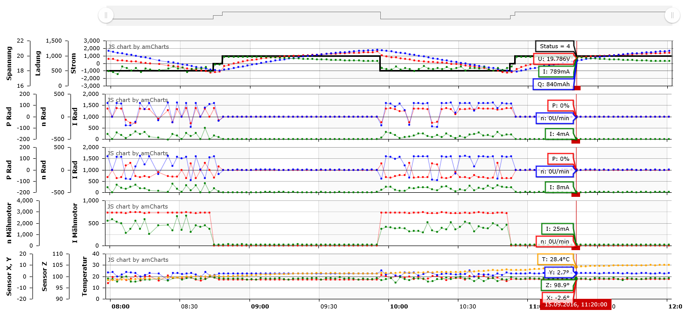

von Markus K. (der_markus)
Auf dem ESP läuft ein einfaches Arduino-Programm "ESP8266_Robi_v2.ino"
(siehe Anhang). So kann ich den ESP per Browser erreichen und die
Kommando-Abfragen testen (Hex-String senden, Hex-String empfangen).
Auf der Disk-Station läuft ein Python-Programm, das per Cronjob zyklisch
aufgerufen wird (aktuell alle 2 Minuten). Dieses Python-Programm
schreibt die Daten in die MySQL-Datenbank auf meiner Disk-Station.

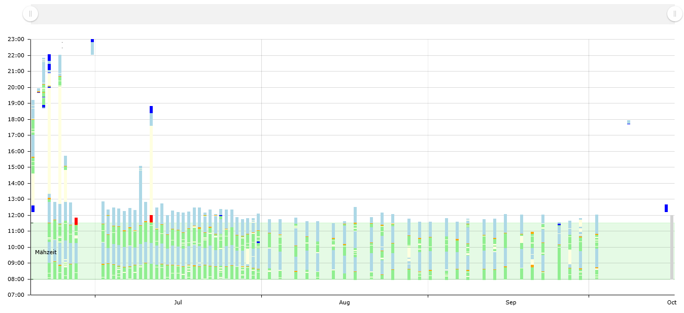

Zur grafischen Anzeige der Daten aus der MySQL-Datenbank nutze ich die
Software amCharts (www.amcharts.com). Damit lassen sich im Browser (also
z. B. auch auf einem Tablet) entsprechende Grafiken erstellen.
Vor Jahren hat mein Robi bei starkem Regel eine Ecke des Rasens
aufgewühlt. Daher kam die Idee, ihn bei Regen nicht fahren zu lassen.
Das habe ich aber nie umgesetzt. Der aktuelle Projektstand ist für mich
völlig ausreichend. Anhand der Aufzeichnungen konnte ich z. B. erkennen,
dass der Akku schlapp macht (Laufzeit ging zurück, Akku-Spannung ging
schnell in die Knie). Außerdem bekomme ich 'ne Mail, wenn ein Fehler
vorliegt. So etwa einmal pro Monat gibt es z. B. Probleme beim Einfahren
in die Ladestation. Ohne Mail-Benachrichtigung merke ich dass immer erst
nach ein paar Tagen. Ich mach' es wie Google: Daten sammeln und dann
gucken, was ich damit machen kann!

Ich greife mit dem ESP8266 auf die serielle Schnittstelle zu. Und
ermögliche so den Zugriff auf den Robi.
von Nils B. (nlz)

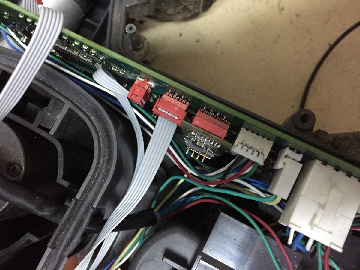

ich versuche derzeit, nach den tollen Vorarbeiten hier im Beitrag,
meinen Mähroboter (R40li Bj. 2017) per WLAN zu steuern. Ich habe es
jetzt soweit, dass ich ein ESP8266 (Wemos D1 Mini Pro) mit der Software
von Markus K. (ESP8266_Robi_v2.ino, vielen Dank an dieser Stelle an
Markus) geflasht habe und das Modul auch über WLAN ansprechen kann. Ich
habe testhalber mal RX und TX gebrückt und bekomme über z.B.
http://192.168.x.y/send?cmd=02-12-01-01-9F-03 im Browser auch wie
erwartet 02-12-01-01-9F-03 wieder ausgegeben. Danach würde ich sagen,
dass das Modul soweit funktionieren müsste.
Habe dann den Mäher aufgeschraubt und das Modul eingebaut. Bevor ich
alles wieder zusammenbaue, wollte ich das Modul wohl testen und habe den
Mäher einfach mal eingeschaltet. Das Modul taucht auch im WLAN wieder
auf, aber bei der Eingabe eines Befehl komme ich keine Rückmeldung im
Browser. Auf dem Display passiert auch nix, steht zunächst auf PIN
Abfrage. Habe die beiden folgenden Befehle probiert
PIN senden
http://192.168.x.y/send?cmd=02-0C-0C-04-00-01-E1-10-E5-03 (Pin ist 4321)
Statusabfrage
Der AUX sitzt bei mir etwas anders (mehr links aussen auf der Platine)
als auf den Bildern hier im Beitrag zu sehen. Hat sich vielleicht mit
dem Baujahr etwas geändert, meiner ist von 2017? Kann man das überhaupt
so testen, oder muss der Mäher samt Ladestation und Schleife installiert
sein? Frage, weil ich die Station noch nicht wieder angeklemmt habe.
Hat vielleicht noch jemand eine Idee, was ich falsch mache?

von Nils B. (nlz)
Vielen Dank für deine Rückmeldung. Ich habe den Mäher dann doch mal
zusammengebaut und einsatzbereit gemacht und siehe da, ich bekomme die
erwarteten Rückmeldungen. Ich habe es dann auch hier in einem Beitrag
von Sigi (07.06.2016) gelesen, dass der Mäher nur beim Mähen oder Laden
auf die Befehle antwortet.

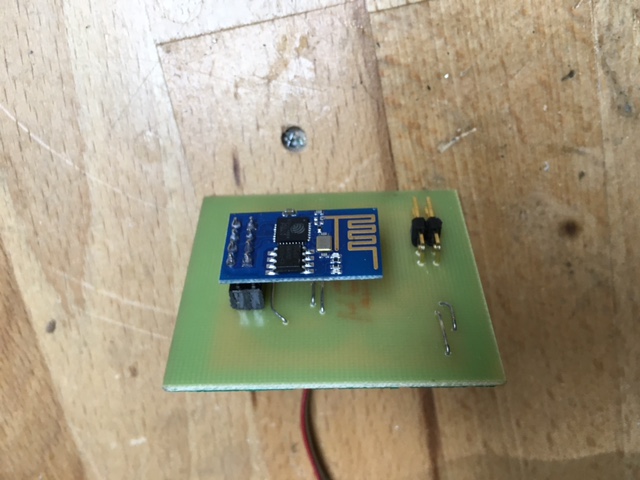

Ich erweitere gerade deine Version (ESP8266_Robi_v2.ino) um ein onboard
Webinterface. Werde die Tage mal meine Ergebnisse hier posten.

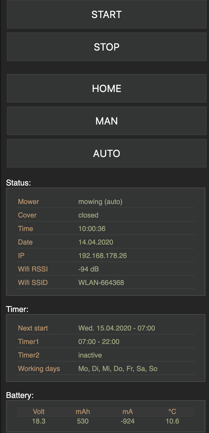

von Nils B. (nlz)
Wie schon kurz geschrieben, bin ich an einem Webinterface, wo ich einige
Informationen vom Mäher anzeigen möchte. Dazu schicke ich in einem
gewissen Interval die verschiedenen Commands (Status, Battery, Time,
Date, Timer1, Timer2, Next start, ...) an den Mäher und bereite die
Daten auf. Mit definierten Testanworten (hard-coded) im Debugmodus
klappt das auch soweit. Wenn ich das Modul allerdings in den Mäher
einbaue, kommen die Antworten auf die Commands leider relativ selten
über (der Mäher ist dabei am mähen). Dadurch, dass die Auswertung auf
dem ESP8266 passiert, kann das ja nicht am WLAN liegen. Batteriestatus
scheint immer zu antworten. Die anderen eher sporadisch. Hat jemand
Erfahrung, ob eine gewisse Zeit zwischen Commands liegen muss, dass der
Mäher vielleicht für bestimmte Commands nur in einem bestimmten
Zeitinterval erneut antwortet. Unten habe ich mal die Methoden zum lesen
und schreiben auf der seriellen Schnittstelle angefügt. Aktuell ist es
so, dass der Command versendet wird und anschließend etwa 1 Sekunde
(1000 mal mit Delay 1) Daten gelesen werden. Kam keine gültige Antwort
wird es bis zu 3mal erneut versucht. Der Parameter 'name' ist nur für
den Debugmodus, damit wird eine Testantwort ermittelt.

von Timo S. (timosch)
Hallo zusammen...
Wer ist denn aktuell noch an dem Thema dran?
Hab mit eurer und anderer Hilfe von verschiedenen Seiten mal angefangen
mein eigenes Modul zu bauen.
Deshalb an dieser Stelle ein Herzliches DANKE an alle mitwirkenden!

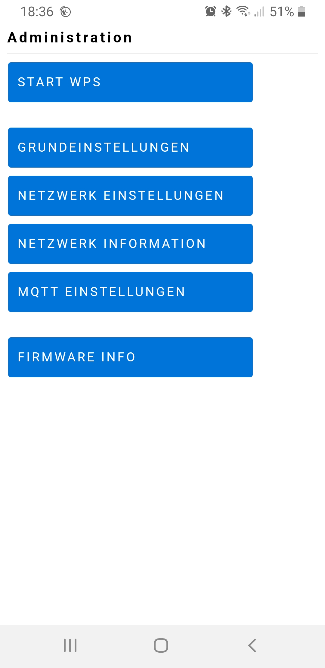

Bisher ein eher simpler Stand mit Web-Oberfläche.
MQTT folgt für meine OpenHAB Einbindung.

von Nils B. (nlz)
Hallo Timo,
vielen Dank für deine Rückmeldung. Ist das eine eigene Platine? Ich habe
ein Wemos D1 mini pro am Aux verwendet. Kannst du den Mäher auch Starten
und Stoppen? Dein Oberfläche sieht jedenfalls ja schon gut aus. Habe
meinen aktuellen Stand der Oberfläche auch mal angehängt. Nicht wundern,
mein Mäher heißt Wall-E.
Wollte das Ganze am Ende auch über eine Json-Ausgabe in mein FHEM System
einbinden.
Wollte die Timer und Intervalle jetzt noch über Web einstellbar machen,
hoffe es liegt irgendwie am timing. Bissl ärgerlich, dass man den Mäher
zum Life-Testen immer wieder komplett zusammenbauen muss.

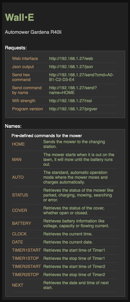

Ja, ist eine eigene Platine, der zweite entwurf.
Wenn er mäht, kann man ihn starten und stoppen.
Start: 02-0E-01-01-6E-03
Stop: 02-0E-01-00-30-03
Warum lässt du dein Modul nicht einfach eingebaut?
Schau dir mal das Beispiel "WebUpdater" an.
Einfach neue Firmware über Weboberfläche hochladen ;)
LG

von Follow2000 (Gast)
Hallo Timo,
erstmal Hut ab für dein Projekt.
Ich beobachte den Thread schon länger.
Ich habe damals die PDF mit der Protokoll erstellt.
Sowas ähnliches hatte ich auch vor. Ein relativ simples Modul was nur
auf dem AUX anschluss gesteckt wird. Das Problem ist das, dass Robonect
Modul zwischen MMI und Hauptplatine gesteckt wird. Ich hatte trotz
aktueller SW auf dem Robonect immer wieder mal das Problem das im
Display SERVICE MODE eingeblendet wurde. Dann hieß es nur aufschrauben
RESET drücken und wieder zu schrauben. Ich musste das so oft machen das
die Schrauben jetzt nicht mehr halten. Ich habe mein Modul deshalb
ausgebaut. Und wenn ich den Preis sehe für das neuste Robonect würde ich
mich in den Hintern beissen wenn ich das dafür bezahlt hätte.
Ich finde das die sinnvollste Funktion davon war das ich :
- den aktuellen Fehler abfragen konnte
- Einen Mähauftrag erteilen konnte. Heist-> Mähe jetzt für 5 Stunden
Ich bin zeitlich nicht in der Lage bei der Software zu unterstützen. Ich
könnte aber anbieten Hardware auf Basis deiner herzustellen falls es von
jemanden gewünscht ist. Einfach um dein Projekt etwas anzutreiben.
Follow2000

zunächst besten Dank für den Tipp mit dem WebUpdater, habe ich eingebaut
und funzt. Mega, jetzt kann ich das Modul eingebaut lassen.
Und Danke für die Commands Start Stop, hatte primär das PDF
Robomower_V0.8. An dieser Stelle auch besten Dank an Follow2000 für die
Erstellung.
Ich würde mein Modul erst nochmal testen wollen, dann kann ich gerne den

ich habe mein Modul wieder in den Mäher eingebaut, aber aus den
Antworten auf verschiedene Commands werde ich nicht schlau. Entweder
kommt gar keine Antwort, oder nicht das was man erwarten würde. Ich habe
zuletzt die Ursprungsversion von Markus (s. Anhang ESP8266_Robi_v2.ino)
dann wieder aufgespielt um meine Ganzen Änderungen auszuschließen, aber
leider auch ohne Erfolg. Hier ein paar Beispiele von Commands und
Antworten vom Mäher. Hoffe ihr habt noch irgendeine Idee, woran das
liegen könnte.
STATUS cmd: 02-12-01-01-9F-03 response: 81-22-23-04-0c-05-11-27-00-00-00-00-00-00-47-15-7d-5e-c7-05-2f-0a-00-07-02-00-00-00-6b-03
STATUS cmd: 02-12-01-01-9F-03 response: 81-22-23-04-0c-05-11-27-00-00-00-00-00-00-af-16-7d-5e-c7-05-39-0a-00-07-02-00-00-00-e4-03
STATUS cmd: 02-12-01-01-9f-03 response: a0-05-01-2a-03
BATT cmd: 02-14-01-01-4e-03 response: a0-05-01-2a-03
BATT cmd: 02-14-01-01-4E-03 response: 81-45-40-41-d8
BATT cmd: 02-14-01-01-4E-03 response: 02-15-01-05-84-03
NEXT cmd: 02-06-01-05-2A-03 response: 81-50-05-81-03
DATE cmd: 02-02-01-01-D5-03 response: a0-20-10-e4-07-03-1a-04-86-03
CLOCK cmd: 02-02-01-00-8B-03 response: a0-20-10-15-09-37-b6-03
CLOCK cmd: 02-02-01-00-8B-03 response: 81-20-10-15-10-06-08-03
von H.Joachim S. (crazyhorse)
nette Spielerei das Ganze, hätte mir früher auch Spass gemacht.
Ich habe alle Automatiken rausgenommen. Wenn schönes Wetter und Bedarf
starte ich den händisch. Und manchmal setze ich mich mit ner Tasse
Kaffee auf die Terasse und schau dem Kerlchen zu, sehr entspannend :-)
edit: nicht alles, was machbar ist macht auch Sinn :-)
Hallo Nils,
versuch mal kürzere Kabel, ESP nicht in der Nähe vom Motor positionieren
oder ein anderes Modul.
Sonst probiere USB-Kabel dran, HTerm auf, über Browser Kommando
absetzen.
Sollte dann sofort und richtig in HTerm auftauchen und dann SOFORT
selbst unten ein HEX String (Antwort) zurück schicken.
Wenn das klappt, immer, dann ist es wohl eine Störung im Robi.
LG
von Nils B. (nlz)
Guten Morgen Timo,
vielen Dank für deine Rückmeldung. Das Modul habe ich ähnlich im R40li
platziert wie in der Loxone-Anleitung von rob_r (siehe Foto). Ist die
Position eher ungünstig? Aber ich kann das Kabel trotzdem vielleicht mal
tauschen und dabei noch kürzen.
Meinst du USB-Kabel an das Modul oder direkt an die Platine vom Mäher?
Sorry, aber an der Stelle, auch mit HTerm habe ich wenig Erfahrung.
VG Nils
Würde das Modul eher von deinem Bild aus gesehen oben links plazieren.
Wichtig wäre die Leitung nicht parallel zu Moterleitung und evtl etwas
kurzer.
LG
von Nils B. (nlz)
Habe das Kabel gekürzt und wie vorgeschlagen weiter oben links
angebracht (s. Foto). Das scheint es wirklich gewesen zu sein, nochmal
aller besten Dank für den Ratschlag.
Ich meinte eig. ganz oben links in der Ecke, ganz oben links...
Aber wenn es so funktioniert...

Ahoi,
ich habe heute das Modul nochmal getestet und es scheint prinzipiell
schon mal zu funktionieren. Ich bekomme hin und wieder noch fehlerhafte
Antworten vom Mäher, vermutlich ist die Position immer noch nicht
optimal (sorry Timo, habe ich missverstanden). Anbei habe ich aber mal
meinen aktuellen Stand der Firmware hochgeladen. Vielleicht hat ja der
ein oder andere noch Tipps zur Verbesserung, auch gerne Code-technisch,
ist mein erstes Arduino-Programm. Die Krux ist hier ja vielleicht auch
der Speicherverbrauch.
Es ist so umgesetzt, dass das Modul alle 10s den Status und Battery und
alle 120s die Timer abfragt und zwischengespeichert. Beim Log werden die
letzten 15 Einträge gespeichert. Beim Aufruf der Webseite wir dann
einfach der aktuelle Stand der Zwischenspeicherung ausgegeben.
Soweit erstmal.
Gruß Nils

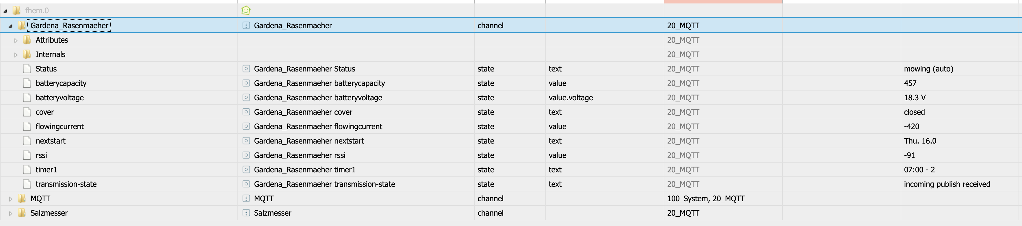

1. OTA-Update hinzugefügt  - Damit kann ich direkt aus der IDE ein
Update per  Wlan einspielen
2. MQTT-Client integriert – so bekomme ich die Daten einfach in meinen
IO-Broker
3. WifiMulti eingebunden – ich hab auf meinem Grundstück 3 AP. Somit
kann er sich den jeweils  besten suchen und falls die Verbindung
abreißt, nimmt er den nächsten. So zumindest die Idee.

von Nils B. (nlz)
Nosti E. schrieb:
> Jetzt wollte ich die HW in meinem Husqvarna Automower 310 einbauen.
> Musste jedoch feststellen, dass die 18V Versorgung von Pin7 auch bei
> ausgeschaltetem Hauptschalter Spannung  führt. Steht zwar hier irgendwo,
> aber ich hab es nicht gelesen. ;-(
> Ebenfalls hier im Forum steht, dass es auch einen Pin mit 5V geben soll.
> Diese werden wohl nur mit dem Hauptschalter ausgeschaltet. Kann mir
> bitte jemand sagen welcher PIN das ist?
Hilft dir da vielleicht die Anleitung von rob_r weiter? Zu finden unter
folgendem Link:
Danach müsste es Pin6 sein, siehe auch beigefügte Abbildung daraus.

Ich weiß das der Kollege der das Robonect Modul entwickelt wegen der
Einschlafproblematik deshalb die MMI Verbindung genutzt hat.

von Nils B. (nlz)
Also ich verwende PIN 1 (RX) ,2 (TX),3 (GND) und 5 (3,3V) an meiner
Wemos D1 mini Pro.
Die bool-Variable 'DebugOn' muss im normalen Betrieb auf false stehen,
ansonsten bekommt man Pseudo-Antworten auf Commands. War mehr zum Testen
der Software.
Kommt denn garkeine Webausgabe oder nur keine Werte ('no response')?
Ansonsten reagiert der Mäher auf die Commands nur wenn der Mäher am
Mähen oder Laden ist. Die Weboberfläche sollte aber trotzdem kommen,
solange das Modul im WLAN ist.
Gruß Nils

Es wird leider auf dem Web Frontend bei allen Werten "no response
angezeigt". Muss den Mäher morgen nochmal aufmachen und die TX und RX
checken. Irgendwie kommt dort nix an.
Br,  Markus
von Markus S. (schmeckm)
Hi Nils,
nur nochmal zur Bestätigung. Die Referenz am Flachbandkabel für den
Stecker auf das AUX Port ist der Rote Pin, richtig?
Rot wäre dann RX, dann
TxD -> 2
GPIO15,GND -> 3
RST,EN,VCC -> 5
Gruss, Markus
von Nils B. (nlz)
Ja genau, so zumindest hab ich das. Pin 6 und 7 benutze ich nicht.
von Nosti E. (nosti)
Hallo Markus,
ich hatte zuerst meinen Wemos auch falsch angeschlossen. Die Tabelle
oben ist aus Sicht vom µC und nicht vom Mower. Somit war RX und TX bei
mir vertauscht.
Anbei noch ein Bild vom Wemos mit den Aux Anschlüssen.
Bei der Suche nach einem Bild habe ich jetzt auch herausgefunden warum
mein WeMos D1 mini Pro einen schlechteren empfang als ein WeMos D1 mini
hat. Um den externen Antennen-Anschluss nützen zu können, muss ich noch
einen 0 Ohm Widerstand um löten. Ich muss immer wieder feststelle, lesen
macht doch Sinn.
Gruß Nosti
Hi Nosti,
danke für deinen Tip. Jetzt hat es funktioniert.
Ich kann jetzt die Werte über das Web Frontend einsehen. Super Tip mit
dem verdrehen von TX und RX das war die Lösung.
Hi Nosti
Ich konnte heute die MQTT Werte im Iobroker integrieren. Wie gesagt die
Werte sind irgendwie abgeschnitten.
Gruss, Markus
Hi Nosti
ich stehe gerade auf dem Schlauch. Wenn ich den Mäher per MQTT nach
Hause senden möchte, dann gehe ich auf MQTT topic:
Automower/cmnd/home
Was für einen Wert muss ich dann auf dem Topic setzen?
Normalerweise muss ich bei einer Lampe immer on oder Off setzen.
Gruss, Markus

ein paar Anmerkungen zum 320er:
1. Aux1 funktioniert wie beschrieben. Pin1 ist links an der Kerbe, dann
wird im zickzack durchgezählt.
2. Das Bild mit der Steckerbelegung oben stimmt. RX vom WemosD1 kommt an
Pin2 vom AUX Stecker.
3. der 320er hat ein sehr schwaches serielles Signal. Auf dem WemosD1
muss man daher den 470 Ohm widerstand vom RX pin zum Treiberbaustein
entfernen. Vorher aber noch programmieren und OTA testen ;-)
4. Messen auf der Platine vom Mäher ist schwierig. Das Teil ist
lackiert.
5. Das wall-e Programm nutzt multiwifi. Damit geht aber OTA aus der
Arduino IDE heraus nicht mehr.
6. Ich hab den Empfangsteil umgeschrieben. Der war ein wenig hakelig.
Hallo Markus,
ich habe "1" verwendet.
str == "1"
Du kannst dort natürlich auch "ON" oder etwas anderes eintragen.
Um zu erkenne ob der Befehl auch angekommen ist, wird dieser gleich
wieder auf "0" zurückgesetzt.
String("0").toCharArray(buf, 10);
client.publish(topic, buf);
Nosti
