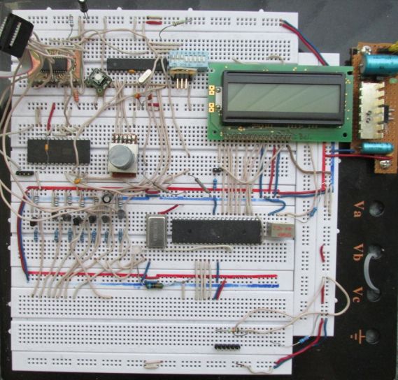

von Icke ®. (49636b65)
Ein Steckbrett ist im Hinblick auf Lerneffekt und Flexibilität
wesentlich besser geeignet als fertige Evalboards. Weil du alles selbst
verdrahtest, hast du den direkten Kontakt zur Hardware und kannst bei
Bedarf problemlos und schnell eigene Erweiterungen hinzufügen. Auf der
anderen Seite ist natürlich das Fehlerpotential höher, man muß mehr
aufpassen und vor dem Einschalten kontrollieren, ob auch wirklich alles
richtig verbunden ist.
Das Breadboard nicht zu klein wählen, lieber deutlich größer als
zunächst benötigt. Dann ist genügend Platz, um Schaltungen parallel auf-
und nicht ständig umbauen zu müssen. Aus diesem Aspekt würde ich dir
auch einen µC mit vielen Ports empfehlen, z.B. den Atmega16. Das ist
gerade am Anfang hilfreich, wenn mit Anschlüssen nicht gespart werden
muß.
Steckbrett:
http://www.reichelt.de/Laborkarten/STECKBOARD-4K7V/3/index.html?&ACTION=3&LA=446&ARTICLE=67683&GROUPID=3374&artnr=STECKBOARD+4K7V
Die Steckbrücken muß man nicht kaufen, sondern schneidet sie aus
Reststücken von Telefon- oder Twisted-Pair-Kabel selbst zurecht.
Brauchbare Programmer gibt es schon für um die 20€:
http://www.reichelt.de/Programmer-Entwicklungstools/DIAMEX-USB-ISP/3/index.html?&ACTION=3&LA=446&ARTICLE=110344&GROUPID=2969&artnr=DIAMEX+USB+ISP
Der arbeitet auch mit AVR Studio 4 zusammen, sodaß keine andere Software
zum Flashen gebraucht wird.
Vom verbleibenden Budget kannst du dann reichlich Controller, Kleinzeug
und Zubehör kaufen, z.B. LC-Displays oder auch einen besseren
Programmer.
Ich habe genauso angefangen und mir dann später mein eigenes Evalboard
gebaut. Das Breadboard nutze ich trotzdem noch oft.

Conny G. schrieb:
> Spar Dir das große Steckbrett und nimm 3-4 kleine.
Begründung? Einen Euro sparen? Im Anhang ein Foto von meinem Breadboard,
da sieht man deutlich, wie komfortabel ein großes ist. Der Atmega16, das
LCD und die Multiplex-Treiber bleiben dort immer drauf, das spart die
Arbeit, jedesmal wieder neu verdrahten zu müssen. Trotzdem ist noch
genug Platz für andere Schaltungen.
