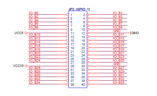

ich möchte eine Platine bauen wo eine kreuzung drauf ist wo die LED´s
(rot, gelb, grüen,.....) aufgelöttet sind. so das ich nicht die LED´s
auf dem altera board ansteuere sondern die auf der platine. da habe ich
gedacht da kann ich ja an das GPIO1 gehen oder?
hoffe habe es verständlich erklären können mit der Platine!? =) versteht
ich wie ich meine ? =)
das GIPO kann ich ja als ein und ausgänge nutzen. da kann ich ja dran
gehen oder? wieviel spannung kommt an den I/O´s des GIPO´s an?
Lg Robert
Gast #3314192
grüß dich.
ahhh ok.(keine ahnung wie viel aus der FPGA kommt) da nehme ich lieber
noch einen verwiderstand. sicher ist sicher.
aber mal ne dumme frage. welche pin namen/nummern nehme ich da? bei den
LED´s und bei den schaltern steht es ja drunter/dran aber bei der GIPO
stehen ein paar viele. hast du da eine ahnung?
einen masse punkt hat die GIPO oder?
#3314213
www.altera.com/education/univ/materials/boards/de2/unv-de2-board.html
Im  "Datasheets for DE2 ZIP" findest du die DE2_Schematic.pdf
Seite 16 und 17 => GPIO_0 und GPIO_1
In  Pin assignment sollst du die entsprechenden  Namen finden.
z.B GPIO_0[0] ist oben links,GPIO_0[1] ist oben rechts etc.

Gast #3314244
ahh cool danke.
in der PDF ist ja das GIPO bgebildet und da ist einmal ein 5Volt
anschluss dran und ein 3.3Volt anschluss dran. ist das relevant? oder
kommen an allein GIPO I/O´s 3.3Volt raus und die 5 Volt ist dauer
spannung?
Moderator (Firma: Titel) Persönliche Seite #3314586
Robert schrieb:
> oder kommen an allein GIPO I/O´s 3.3Volt raus und die 5 Volt ist dauer
> spannung?
Kein FPGA, das in der Zeit nach der Jahrtausendwende gefertigt wurde,
kann mit 5V Hochspannung noch was anfangen. Wenn du da 5V anlegst, geht
es einfach kaputt.
Ob am IO-Pin 3,3V herauskommen, das hängt davon ab, wie die
entsprechende BAnk versorgt ist. Einfach mal die Doku zum FPGA und
EVAL-Board befragen.
Und dann schauen, ob die Pegel der 5V-Logik und der 3V-Logik irgendwie
zusammenpassen...
Falls nicht: siehe Pegelwandler

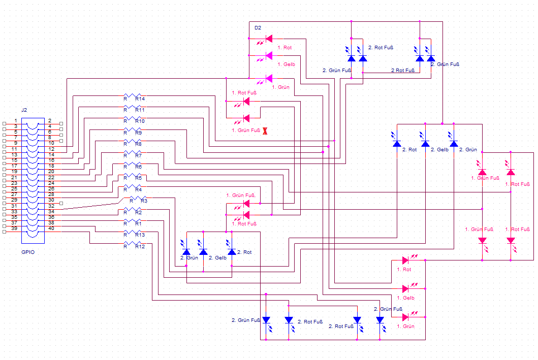

Gast #3359951
Hallo Leute,
so endlich ist es soweit. nach dem ich ein paar wochen nichts an dem
programm machen konnte ist jetzt die Platine fertig und das programm
auch. habe das programm auf dem Altera Board ausprobiert und hat super
funktioniert. habe dann die Platine geätzt und zusammen gelötet. habe
immer für 2 LED´s einen I/O von GPIO genommen. habe da programm auf
gespielt, immer stück für stück und es hatte fast funktioniert. jetzt
hab ihc aber ein komisches problem. Ich habe die beiden Fußgängerphasen
vertauscht. das heißt ich habe auf der gerade wo die grüne ampelphase
ist auch die grüne Fußgängerphase gebracht g also alle menschen würden
umgefahren werden. habe es im programm einfach getauscht. aber jetzt
kommt das problem. wen ich es tausche geht bei der einen Ampelphase die
grünen LED´s nicht mehr. leuchtkraft nur noch um die 10% mehr aber auch
nicht. aber warum? und was noch komisch ist das wenn alle ampeln rot
sind oder auch gelb dann sind immer 2 fußgänerampeln gedimmt ( die
beiden sind zusammen auf einem I/0 geklemmt). sobald aber von der ampel
die grünphase kommt werden Sie hell. hmm was könnte das sein?
ich weis nicht ob ich es gut rüberbringen konnte. wenn nicht sagt es mir
da stelle ich ein bild oder vielleicht auch ein video rein =)
danke =)
Lg Robert
#3360168
Schaltplan wäre nützlicher.

Gast #3360210
Klaus Falser schrieb:
> Warscheinlich hast Du die LEDs direkt an die Ausgänge geklemmt und diese
> ziehen zuviel Strom, sobald alle leuchten.
> Oder die Versorgung bricht zusammen....
> Und bitte, beschreibe nicht die Ampel, sondern die Schaltung (Grüne LED
> leuchtet/leuchtet nicht).
ahh ok alles klar =)
stehhe schaltplan so 15/16 uhr rein =) hab es gerade nicht dabei.
ne zuviel Strom können die LED´s nicht ziehen. habe extra welche gekauft
mit nur 2mA stromfluß so das ich an jedem ausgang 4mA strom ziehe. jedes
LED paar habe ich mit einem 330 Ohm vorwiderstand abgesichert um auf
nummer sicher zu gehen. aber bin ja noch dummer Student. ausfehlern
lernt man =) aber vielen danke das ihr so lieb helfen tut =D
also so 15-16 uhr ist das zeug drin. aber ich schaue nochmal schnell
nach ob ich es irgendwie anders in die uni bekomm.
Danke, Lg robert

Gast #3361258
So habe den schaltplan gefunden. habe es im anhang mit rein getan.
Mein problem ist das wenn ich es am Altera board simuliere dann
funktioniert alles super. tuhe ich es aber auf die platine über das GPIO
( die verbindung zur platine musste ich selber bauen aus den beiden
pfostensteckern und dem flachbandkabel, sollte aber richtig aufgepresst
sein) dann funktioniert alles soweit. bloß wenn die ampel (1.Grün)
angehen sollte geht sie nicht an. tausche ich aber die Fußgängerampeln
(1.) mit den Fußgängerampeln (2.)  dann geht es wieder. also wenn ich
die beiden Fußgängerampelphasen tausche. bloß dann würde die
Ampelstuerung kein sinn machen da alle leute überfahren werden würden
g .
was auch noch komisch ist das wenn das programm durch läuft die Rote Led
der Fußgängerampel 1 nicht richtig leuchtet sondern glimmt/dimmt. also
die (1. Rot Fuß X). wenn aber das programm an dem punkt ist wo die
beiden Grünen LED ´s (1.Grün) angeht dann leuchtet die  Rote
Fußgängerampel (1. Rot Fuß X) normal Stark auf. aber nur solange die
Grüne an ist. komisch das die mit der ( 1. Rot Fuß X) LED ja auch die
(1. Rot Fuß) gleichzeitig geschaltet ist aber diese ganz normal
leuchtet. komisch.
Habe es bestimmt sehr kompliziert geschrieben. aber vielleicht kann mal
es etwas herraus filtern g wenn nicht dann schreib ich es nochmal
stück für stück auf um schritt für schritt vor zu gehen =)
#3361555
Robert schrieb:
> Ich habe elektriker
> gelernt und da verwechel ich immer mal was g
Diese Begründung kappier ich nicht, wenn du doch schon gelernter
Elektriker bist, solltest du doch gerade dann sowas nicht verwechseln...
Naja, zum Thema:
Sind die Kathoden der LEDs direkt auf GND gelegt?
Ich sehe in dem Schaltplan zwar dass alle Kathoden miteinander verbunden
sind und auf Pin 12 der GPIOs geht, aber wie ist dieser Pin auf deinem
Alteraboard angeschlossen?
Gast #3361822
naja Elektriker. also Strippenzieher! =)da hatten wir mit bauelementen
sogut wie garnichts am hut =)
ja sind alle genau auf das GND des AlteraBoard GPIO geklemmt. im anhang
habe ich aus dem Datenblatt des Alterboards mal die GPIO raus kopiert.
#3364962
@ Robert (Gast)
Fuer morgen schreibst du 100 mal "Jede LED bekommt ihren eigenen
Vorwiderstand".
Man kann LEDs nicht direkt parallelschalten. Wie oben schon mal erwaehnt
wurde sind LEDs stromgesteuerte Bauelemente mit einer nichtlinearen
Kennlinie. Wenn du die so wie in deinem Plan direkt parallelschaltest
bekommt die eine mehr und die andere weniger Strom ab. Das Ergebnis
kennst du. Abhilfe gibt es nur wenn jede LED ihren eignen Vorwiderstand
bekommt.
