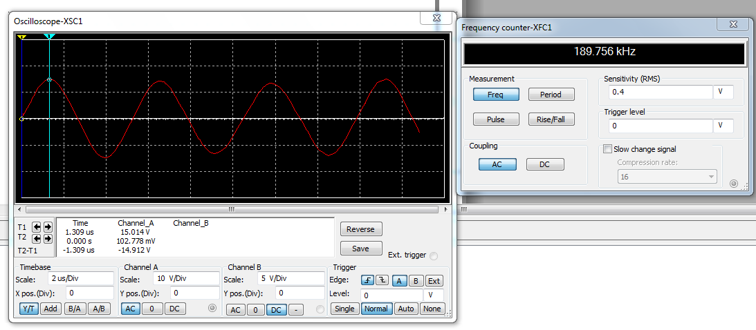

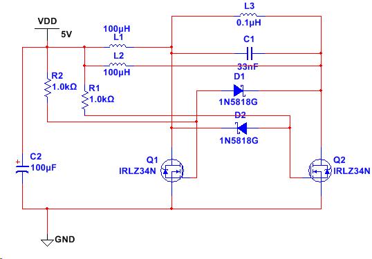

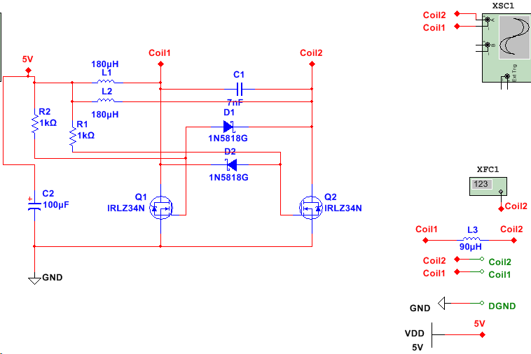

Hab hier gerade mal das Design übernommen. Ich wollte alles direkt in
SMD herstellen. Als Mosfets habe ich die IRLZ34N genutzt, dies sind auch
Logic level Mosfets.

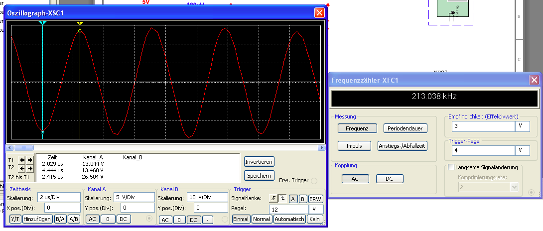

Primär und Sekundärspulen sind beides 100uH. Nach Berechnungen (mit den
Formeln auf der Royer Converter Seite) komme ich auf 277khz. Habe es
jedoch mal durch den Simulator laufen lassen (NI Multisim) und komme auf
107khz. Ich denke mal das ist auf die andere Schaltung zurück zu führen
Wenn ich nun den Wert von C1 auf 10nF ändere komme ich auf 190Khz bei
einer Amplitundenspannung von knapp 15V.
Naja, ich denke mit der Frequenz muss ich dann wohl etwas spielen sodass
ich an der Empfängerseite eine Maximalspannung von 6V habe (für den Lipo
Charger)
Grüße
Patrick
von Falk B. (falk)
@ Patrick (Gast)
Dein L3 ist um Faktor 100 zu klein . . .

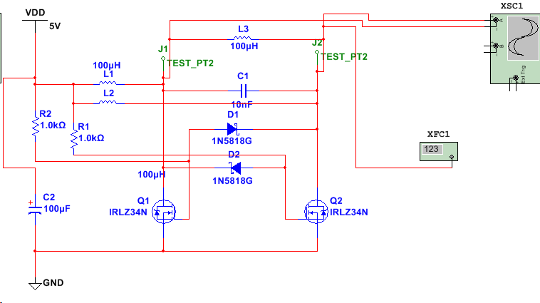

von Patrick (Gast)
Ach, da ist mir ein Fehler unterlaufen, habe da den falschen Screenshot
hochgeladen.
Hier der richtige.
von Patrick (Gast)

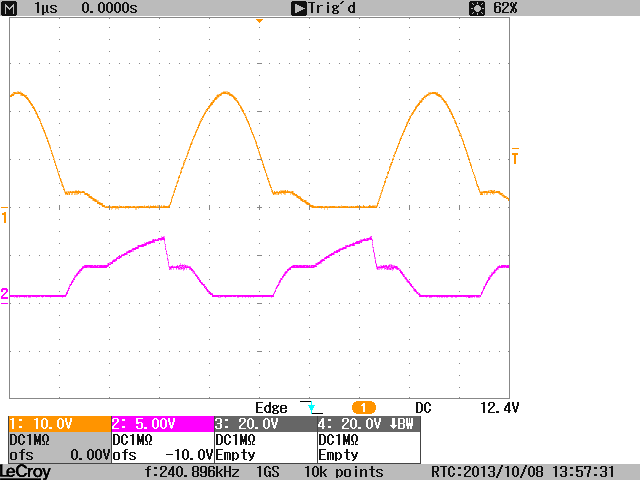

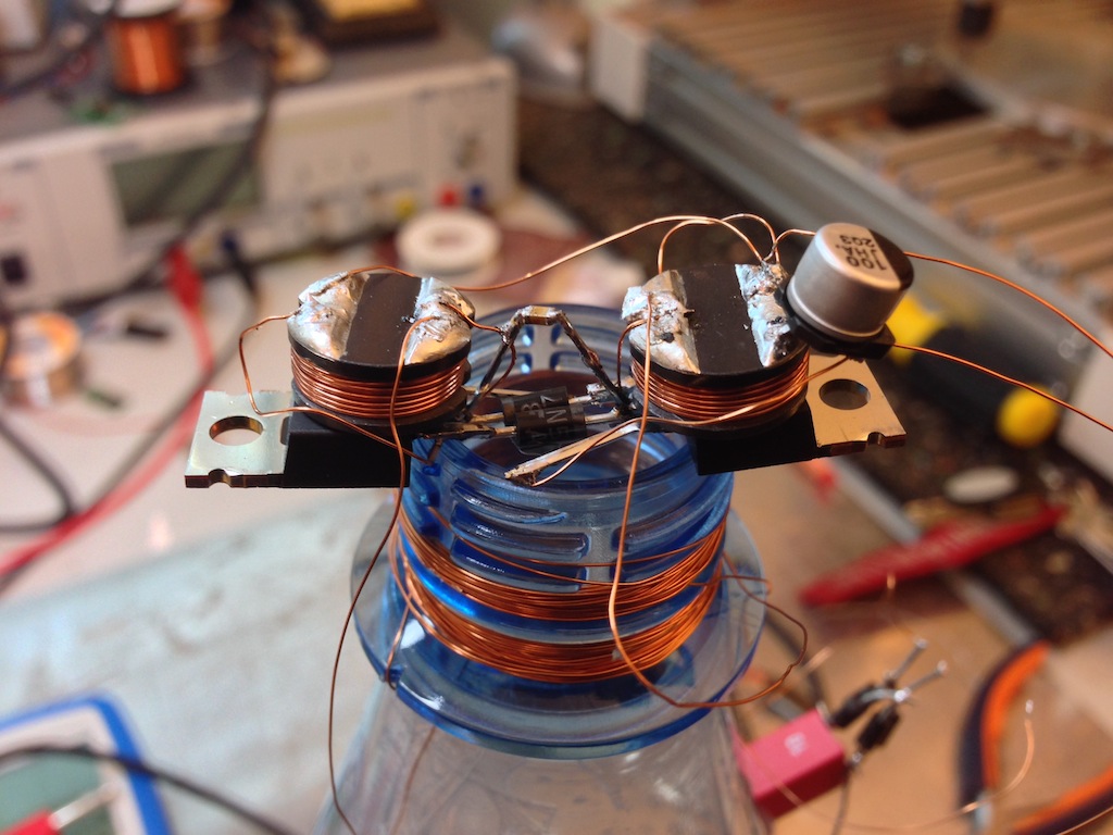

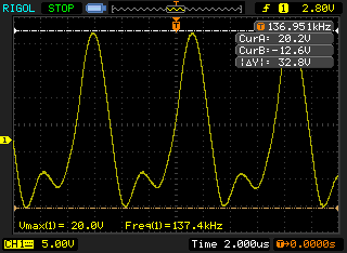

von Patrick (Gast)

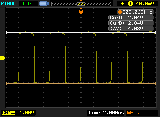

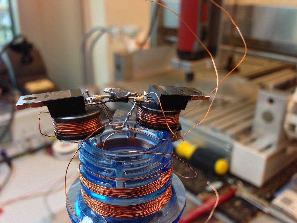

So, habe das ganze mal aufgebaut. Leider kommt am anderen Ende (Royer
Converter Empfänger, also eigentlich nur der Gleichrichter) nur knappe
0.8V an.
Ich habe noch ein Oszi-Bild angehangen. Es zeigt den Spannungsverlauf in
der Transmitter Spule, nicht ganz optimal, oder?
Bei Spulen, Sender und Empfänger, haben eine Induktivität von 0,083mH
also 83uH.
Die Versorgungspannung des Senders beträgt 5V, der Leerlaufstrom 40mA,
bei "Last" (also wenn der Empfänger aktiviert wird) sind es 60mA, also
alles nicht optimal. :-/. Ich habe beide Spulen mit 0,22mm
Kupferlackdraht gewickelt.

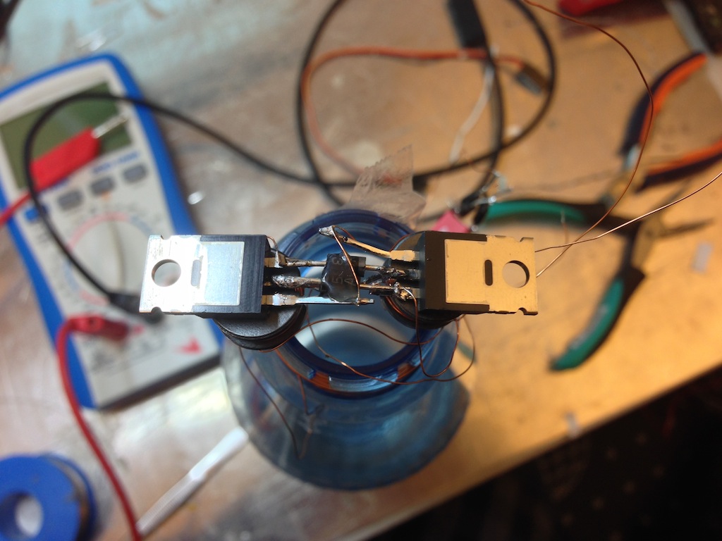

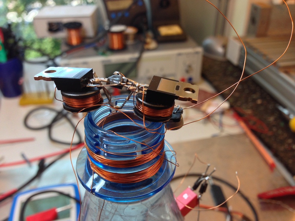

Anbei auch noch ein paar Bilder vom Aufbau. Wegen der einfachheit habe
ich die Spulen einfach auf einen Flaschenhals aufgewickelt der ungefähr
die spätere größe der "richtigen" Spule hat.
Als Last habe ich 20 Ohm Widerstände am Empfänger.
Als Widerstände habe ich SMD Widerstände genutzt (die hatte ich noch
herum liegen, 0603), also nicht Wunder wenn man sie auf den ersten Blick
nicht findet :D Sie befinden sich direkt am Beinchen des Transistors.
Was könnte ich nun noch tun um das ganze ans laufen zu bringen?
Grüße
Patrick
von Patrick (Gast)
Ich drösel das ganze hier nochmal auf.
Kleine Spulen: (maximal 24mm Durchmesser).
Luftspalt ist, später, auch knappe 10mm.
Die Spulen habe ich mir aus 0,22mm Lackdraht selber gewickelt, diese
haben einen Wert von 90uH.
Habe nochmal den (korrigierten) Schaltplan angehangen
Simuliert sah es auch schon ganz ordentlich aus.

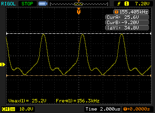

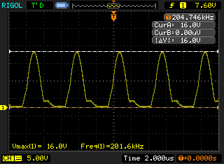

Nun habe ich das ganze aufgebaut und angeschlossen. Eigentlich schon
ganz schick, wenn denn nicht dieser kleine Knick in der Negativen
Spannung hätte. Diese geht leider nur bis -9V herunter.

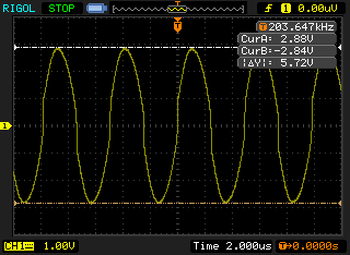

Hier die Spannung Empfängerseitig. Hier nutze ich eigentlich nur die
selbe Spule, Seriell mit einem 5nF Kondensator (erhöht die Kopplung doch
drastisch). Gleichgerichtet wird das dann mit 4 Schottky 1n5818 Dioden
(Brückengleichrichter) und einem 6,8uF Kondensator zur Glättung.

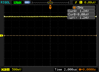

Hier das Bild vor dem Gleichrichten. 4,0V, eigentlich das was ich
(gleichgerichtet) anstrebe.
Nach dem Gleichrichten sind es leider nur noch 1.24V, zu wenig.
Ich benötige am Ausgang 4V. Ich hoffe wenn ich den Knick in der Kurve
des Transmitter raus bekomme, das ich meine 4V am Ausgang erhalte. Weiss
eventuell jemand wie ich das anstellen kann?
Das zweite ist das die Schaltung (Senderseitig) gerade einmal 70mA
aufnimmt. Mein Ziel ist es am Empfänger 200-300mA zu entnehmen. Wie kann
ich also die Leistung der Schaltung erhöhen?
von Falk B. (falk)
@ Patrick (Gast)
Klingt OK.
Von welchem Bild redest du? Die Spannung auf der Primärseite sieht nicht
so doll aus.
>drastisch).
Falsch, die Kopplung verändert er nicht, aber er kompensiert die
Streuinduktivität, welche durch die schlechte Kopplung entsteht.
Aber du hast gerade mal 3V Amplitude auf der Sekundärseite, das ist
nicht sehr viel, erst recht mit Kompensationskondensator.
Welche jede ca. 0,5V Spannungsabfall hat . . .
Welches denn?? Sollen wir hellsehen? Nenn das Kind, ähh Bild, beim
NAMEN. Siehe Netiquette.
Logisch, wis sollen aus 3V Amplitude 4V gleichgerichtete Spannung
werden?
Dein Sender scheint unsauber zu schwingen. Das kann an den relativ
großen MOSFETs liegen, muss es aber nicht.
Erstmal muss deine Schaltung überhaupt richtig laufen, ehe man über
Leistungssteigerung nachdenkt.

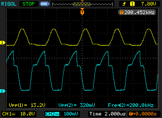

von Falk B. (falk)
Also, mal auf die Schnelle was aus der Ramschkiste. Die Schaltung ist
sehr ähnlich zu deiner, aber mit IRFZ24N. Das sind KEINE Logic Level
Typen, darum musste ich auch mit 8V Eingangsspannung arbeiten. Siehe
Anhang. Kanal 1 ist das Drainssignal eines MOSFETs, Kanal2 das Gate.
R1/R2 sind bei mir 1,2k, also vergleichbar. Der Oszillator schwingt
sauber, auch mit dicken MOSFETs. Stromaufnahme ist 50mA im Leerlauf.
Also ist bei dir was faul. Oder du hast einen ordentlichen Messfehler.
Wie misst du? Mit 10:1 Tastköpfen? Ordenliche Masseverbindung?
von Patrick (Gast)
Hi, Danke für die Mühe :)
Das Bild des Senders : Transmitter.png
Empfänger, Gleichgerichtet, Mit (Glättungs-) Kondensator:
Empfänger, nicht Gleichgerichtet, mit (Glättungs-) Kondensator:
Empfänger, nicht Gleichgerichtet, ohne (Glättungs-) Kondensator:
Simulierte Schaltung am PC: Oszilloskop.png
Der Schaltplan: Schaltplan.png
Ich habe als Kondensatoren (C1 und Kompensationskondensator) X7R und X8R
SMD Kondensatoren genutzt, könnte es daran liegen? Hab im Royer
Conferier Artikel gelesen das bei solchen Sachen immer von denen
abgeraten wird, hatte sie aber noch herumliegen.
Geplant ist später das ganze in SMD aufzubauen. Da mir die Mosfets für
einen neuen Versuch ausgegangen sind werde ich mir mal neue bestellen,
zusammen mit NPO Kondensatoren, dieses mal in SMD. Sind die Mosfets
IRLML2502 für den Aufbau geeignet?
Bisher habe ich für L1 und L2 1.5A genutzt, 0.8 sollten aber auch
reichen, oder?
Als Tastkopf nutze ich einen Hameg 10:1 Tastkopf (HZ 254), ja :) Das
Hameg ist zwar Analog, konnte mir aber für die obigen Bilder ein China
Oszilloskop ausleihen.
Das Bild oben ist Gemessen zwischen Coil1 und Coil2. Werde morgen aber
mal ein Bild ähnlich deinem (Gate und Drain) Hochladen.
Danke
Patrick
Wozu ein Glättungskondensator wenn nicht gleichgeritet wird?
Glaub ich eher nicht, kann man aber mal mit den passenden Kondensatoen
probieren.
> Hab im Royer
Ja, sie sind nicht optimal, sthet ja auch im Artikel Sie werden
wahrcheinlich recht warm bis heiß.
Ja.
>reichen, oder?
Sicher.
Reicht vollkommen aus.
Beim Sender? Dann ist ganz sicher was faul, denn das ist alles andere
als ein symetrisches Signal!
Ach ja, klemm nicht die Masse vom Tastkopf an Coil 1 oder 2, das ist
schlecht.  Das könnte die schlechte Signalform erklären. Miss lieber
Drain gegen Masse.
Weil sich durch die (Last?) die Amplitude des ungleichgerichteten Signal
abflacht, auch wenn der Kondensator hinter den Dioden hängt (2.88V vs
2V).
Drain gegen Masse.
Gesagt getan, habe es mal angehangen, das sieht schon besser aus :) Das
erklärte wohl die Kurve.
Nun das Bild mit drain und Gate. Channel 2 ist Gate, Channel 1 ist
Drain.
Was mir auffällt ist, obwohl die Kurven gleich aussehen, Du bei einer
Skalierung von 5V beim Gate so eine Kurve hast, bei mir musste ich es
auf 100mV stellen, habe daher auch nur ein VPP 320mV. Aber soweit sieht
das Signal des Senders erstmal gut aus, oder?
Ich habe auch die letzten Tage mit dem Versuch verbracht eine Flachspule
zu wickeln, mehr oder weniger vergebens :D.
>Drain.
Das sieht OK aus.
Falsche Einstellung am Tastkopf oder Oszilloskop. Da fehlt der Faktor
10.
>Aber soweit sieht
Ja.
http://www.mikrocontroller.net/topic/goto_post/2937446
von Falk B. (falk)
Noch ein Tipp. Wenn du bei der Geometrie 1W übertragen willst, sind 90uH
aus dem Gefühl heraus etwas viel und 0,2mm dicker Draht zu dünn. Versuch
es mal mit 0,5mm Drahtstärke und 10-20 Windungen für Primär - und
Sekundärspule. Das erleichtert auch das Wickeln.

von Pat P. (tsag)
Hätte jetzt gedacht um mehr Leistung übertragen zu können, müsste ich
eine höhere Induktivität verwenden. Wieder was gelernt. Warscheinlich
müsste ich sonst eine die Spule (geometrisch) vergrößern, richtig?
spule schrieb:
> Patrick Bihn schrieb:
>> Spulen.com
>> scheint im Moment Offline bzw. geschlossen zu sein.
> insolvent
Ah, gut zu wissen. Und ich warte immer darauf das sie wieder liefern
können :)
von Falk B. (falk)
@ Patrick p. (tsag)
Das Gegenteil ist der Fall. Kleine Trafos mit wenig Leistung haben viele
Primärwindungen mit dünnem Draht, richtig große sehr wenige
Primärwindungen mit dickem Draht.
