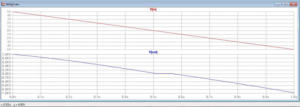

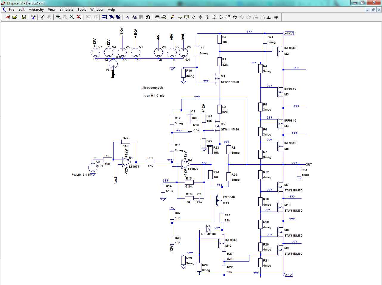

Ich habe die Schaltung mit LTSpice simuliert und nach bestem Wissen
angepasst [2, Anhang]:
Eingangsspannung +-5V liefert die gewünschten +-1kV
 ABER Spice ist geduldig: die Verlustleistung der FETs beträgt zum Teil
6kW! Die sperren nicht wie gewünscht.
Kannst du mir helfen?
Kann mich wer auf einen anderen "Designvorschlag" schubsen?
Danke und gute Nacht,
Felix

Da fließt ein irrer Querstrom in der Endstufe, dadurch
Megaverlustleistung. Irgendwas ist falsch. Mal mit den
Originalbauelementen simuliert?
R2 und R31 (Bezeichner DEINES Schaltplans) sind parallelgschaltet?? Ist
das Absicht oder ist falsch. LTspice hat die vermutlich automatisch
verbunden.
strg-F benutzen.

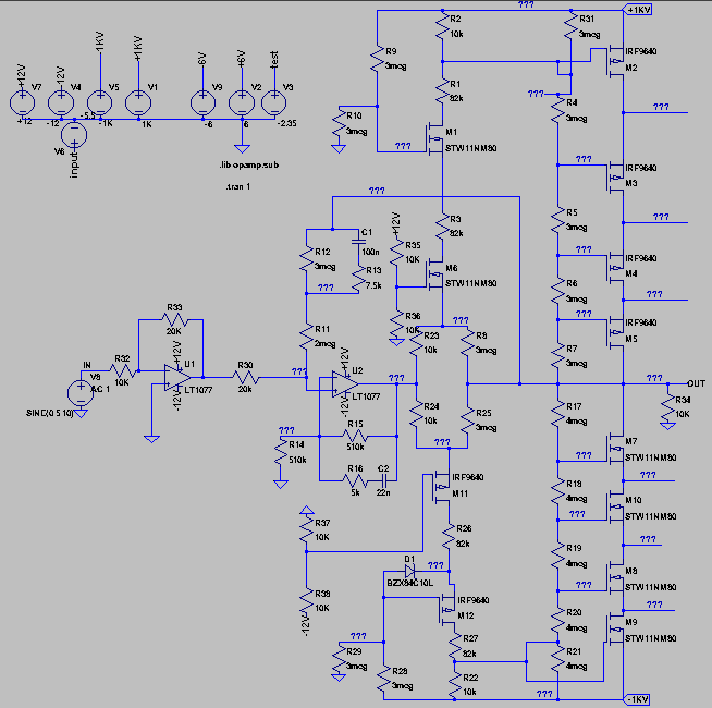

Hier die Version sollte funzen. Nicht komplett kontrolliert.
Die Version ist soweit fehlerfrei. Störend sind aber noch die
Übernahmeverzerrungen.
Gehe jetzt aber erstmal ablegen.
Irgendwer noch Kommentare/Verbesserungen? Ich hänge mal die Schaltung
als pic an für die ohne LTspice (wie Arno ;-)
Leider ist das Original ohne Last beschrieben worden. Vielleicht war das
ein Pockelzell-Treiber?

Den Fehler mit der Junction zwischen R23 und Q11 (Im original pdf bzw.
M1 und R3 in meinem Schaltplan) hab ich auch vermutet, nur war meine
"Idee" die Verbindung ganz rauszuschmeißen Mist!
Du mußt die Schaltung funktional analysieren. Diese Leitung ist die
Frequenzkompensation. Die kann nur symmetrisch zum Ausgang sein.
> Ich muss gleich nochmal weiter fragen:
> Die Übernahmeverzerrung bekomme ich durch Biasing (Vorspannung) raus,
> richtig?
> Bei einer  B-Verstärker-Endstufe habe ich das mittels Dioden gesehen.
> -Ist dafür in der Schaltung die Diode D1 gedacht?
> (wenn ich sie rausschmeiße ändert sich nichts!)
> Wofür ist sie sonst?
Diese ZENERdiode ist zur Vorspannungserzeugung für den MOSFET, der dann
als Stromquelle fungiert. Vermute ich mal ohne lange rumzudenken.
Warum das nicht symmetrisch angelegt ist, weiß ich nicht momentan.
Der OpAmp wird den Konstantstrom auslenken und dies wird dann über die
Kaskade auf den obersten MOSFET gespiegelt. Von da regelt sich die Reihe
der Ausgangs-FETs dann die Gesamtspannung gleichmäßig auf alle Partner
aus.
> -Wie bekomme ich die Verzerrung heraus?
Soweit bin ich mit der Schaltung noch nicht. Der Schlüssel scheint mir
die Widerstandsbrücke im Zentrum zu sein. Erinnert mich an TTL
Schottkydioden-Bridge.
