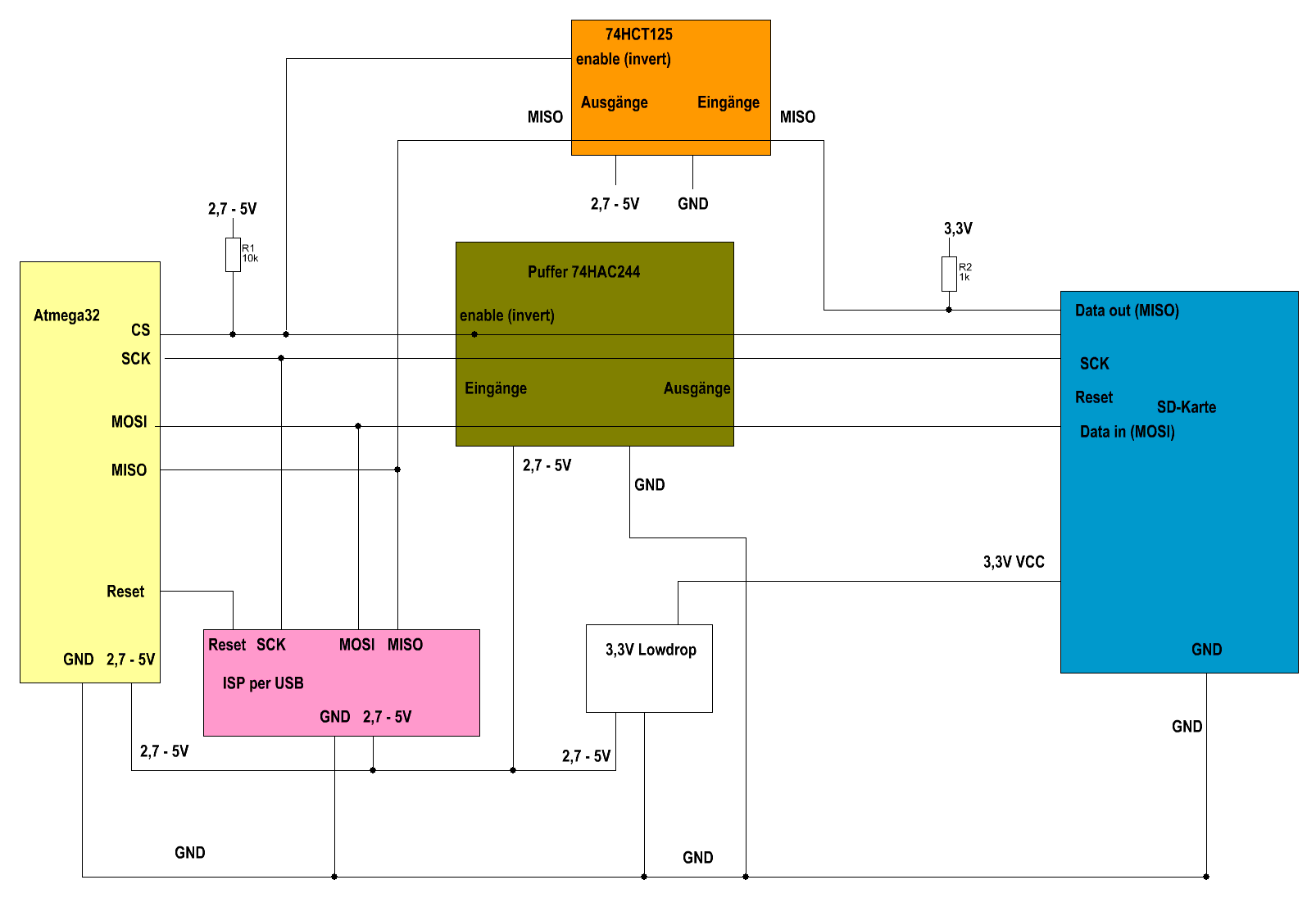

Ich möchte einen Atmega32 eine SD-Karte beschreiben lassen.
Die ISP-Schnittstelle vom PC soll erhalten bleiben, so dass ich direkt
auf das Board programmieren kann, ohne den Atmega32 zu entfernen. Da
ergibt sich wieder das leidige Problem, dass der Atmega 5V nutzt, die
SD-Karte aber nur 3,3V.
Wichtig ist in diesem Falle, dass der Aufbau mit drei oder vier
Batterien betrieben werden soll (und das möglichst lang, also auch bei
sinkender Spannung). Die Spannungsversorgung per Spannungsteiler fällt
also aus, da die Spannung dann an der SD-Karte nicht mehr konstant wäre.
Meine Idee lautet deshalb, einen Puffer mit einem 3,3V-Low-Drop-Regler
zu betreiben, um tatsächlich nur 3,3V an der SD-Karte zu haben.
Eine Skizze hänge ich an.
Dazu habe ich folgende Fragen:
- Fällt euch eventuell eine Alternative ein, um die Spannung an der
SD-Karte über einen Bereich von 5V (USB) bis runter zu 2,7V (3 schwache
Batterien) konstant zu halten?
- Ist es sinnvoll, den Enable-Pin des Puffers an die SCK-Leitung zu
hängen, damit der Puffer deaktiviert wird, sobald SCK auf 5V liegt (also
während der µC beschrieben wird)? Der Puffer benötigt als Information
das Gegenteil dessen, was passieren soll (5V auf enable-Pin bedeutet
disable, 0V auf enable-Pin bedeutet disable)?
Ich freue mich auf eure Ideen,
Martin

von Falk B. (falk)
@ Martin Zippel (Gast)
Kein Problem.
>also aus,
So einen Unsinn macht auch kein vernünftiger Mensch.
Sicher, wie sonst soll man konstante 3,3V erzeugen?
Schaltregler.
Nö. Der gehört an CS von der SD-Karte.
Mach es richtig. Mit ZWEI ICs. 74AHC244 für die Richtung 45V -> 3,3V für
SCK, MOSI und CS. 74HCT125 für die Richtung 3,3V -> 5V für MISO.
Siehe Pegelwandler.
OK, der 244er ist für 3 Signale etwas groß, muss man halt einen anderen,
nichtinvertierenden IC der AHC Familie suchen. 74AHC125 wäre einer.
Das Enable vom 74HCT125 kommt mit an CS vom AVR, welches gleichzeitig
per externem Pull-Up (10k) während der Programmierung inaktiv gehalten
wird.
Am Data out Ausgang der SD-Karte müssen 10K Pull-Up nach 3,3V dran, denn
der Ausgang ist während der Initialisierung ein Open Drain Ausgang.
Dann wird das was. Been there, done that.
Finger weg von bidirektionalen, neumodischen Pegelwandlern ohne
Richtungsumschaltung, die machen hier regelmäßig Probleme!

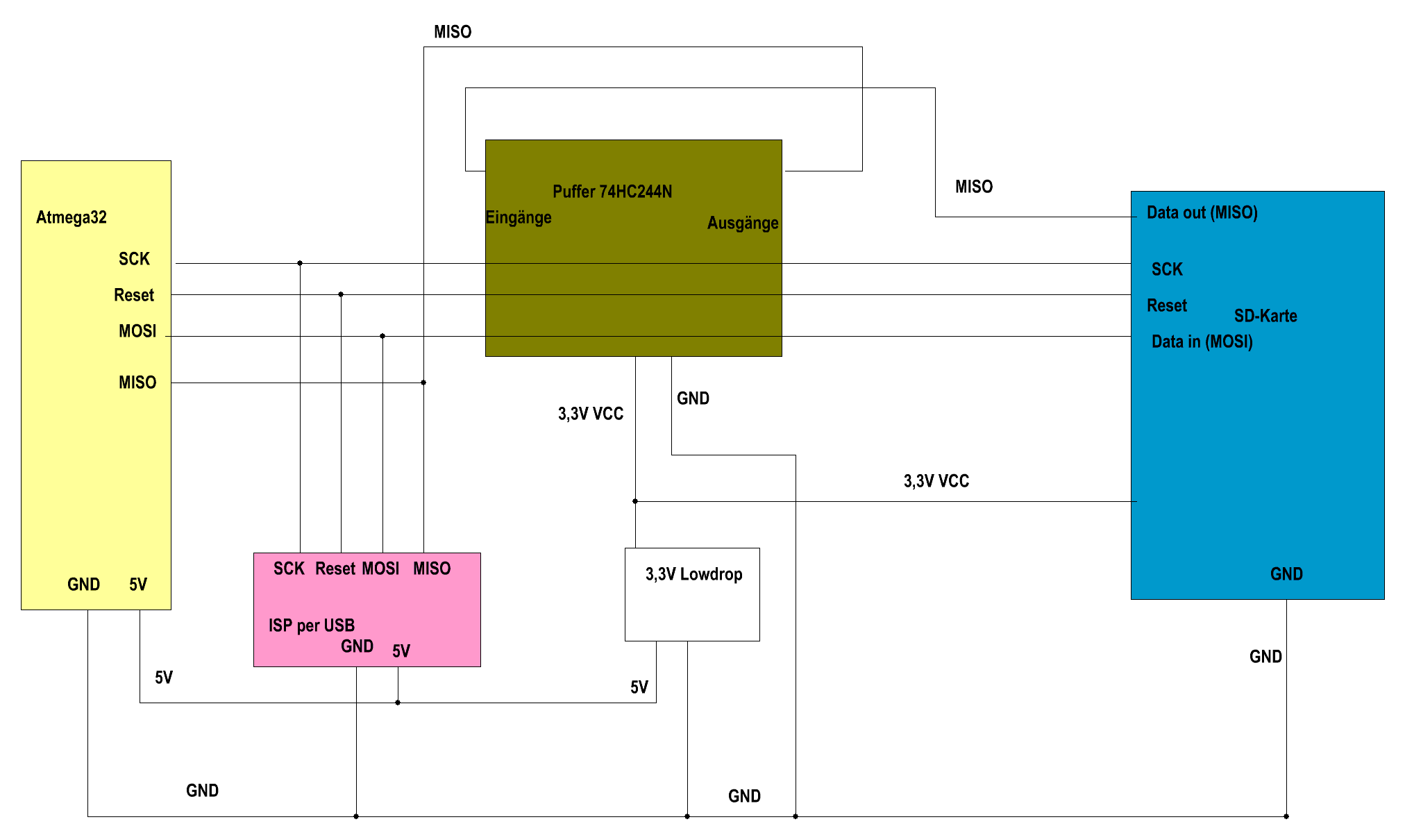

von Frank K. (fchk)
Wie wäre es denn, wenn Du mal zur Abwechslung aktuelle Technik verwenden
würdest? Der pinkompatible Mega324PA funktioniert bis 1.8V und ist
energieeffizienter. In die USB-Versorgung einen LDO zu setzen sollte
wohl kein großes Problem sein.
Und ein 3.3V oder 2.5V Design über USB zu programmieren ist überhaupt
kein Problem. Zumindest nicht mit einem Qualitätsprogrammer wie dem
Original von Atmel.
Außerdem funktioniert Deine Schaltung so nicht. Ein 74HC verträgt an
seinen Pins nur Spannungen bis zur Höhe seiner Versorgungsspannung. Du
bräuchtest einen 74LVC126 für die 5->3V Wandlung und einen 74HCT1G126
für die 3->5V Richtung. Die Gate-Eingänge der Gatter hängst Du an !RESET
vom Prozessor, dann sperren die Gatter, wenn der ISP Programmer !RESET
auf Low zieht.
fchk

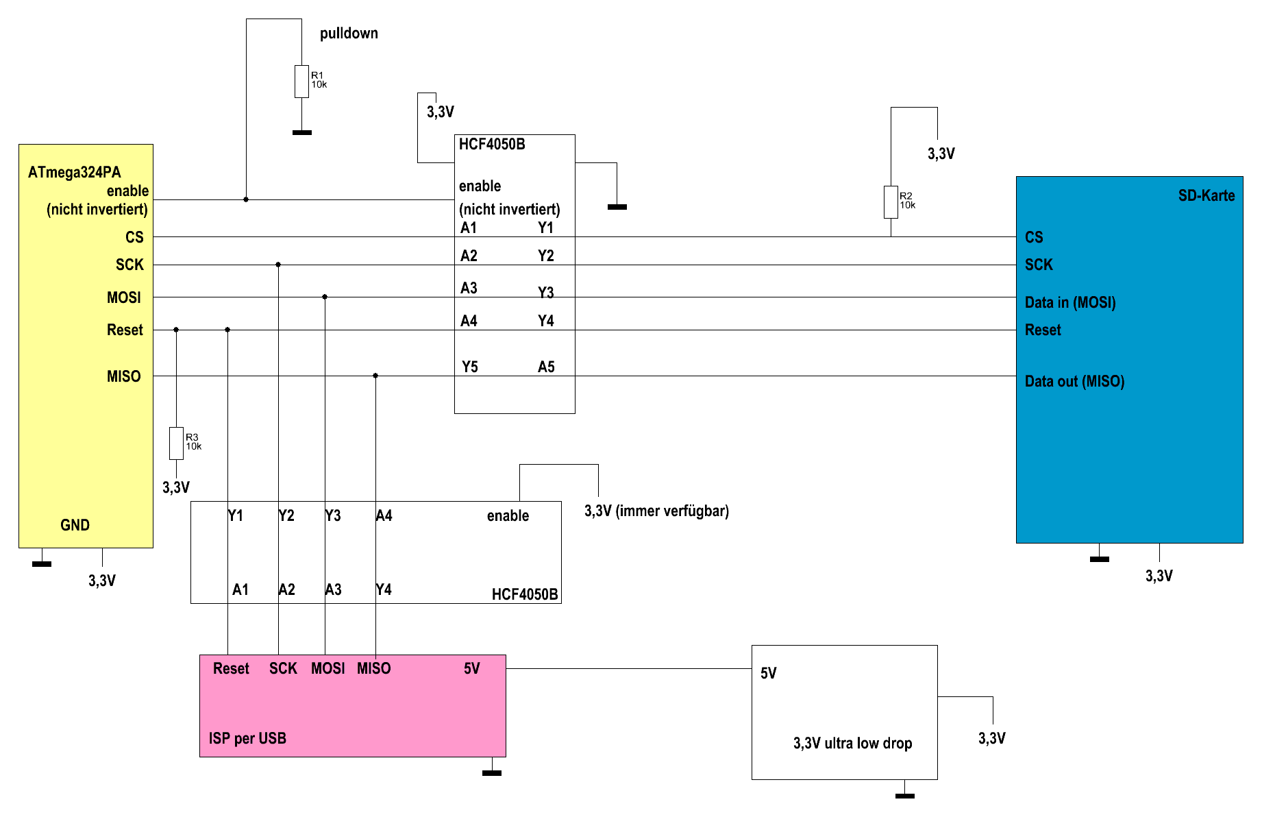

von Martin Zippel (Gast)
Nun, ich danke euch für eure Antworten. Ich habe meine Skizze noch
einmal nach euren Vorschlägen überarbeitet und hänge sie diesem Post an.
Zum wiederholten Auftauchen des 3,3V-Vorschlages: Die Schaltung muss mit
Batterien betrieben werden. Ich möchte gern den großen VCC-Bereich der
µC nutzen, um sie ebenso über USB während der Aufbau- und Bastelphase,
als auch später über drei volle bis leere Batterien nutzen zu können.
Bei der Verwendung von 3,3V-Reglern für alle Bauteile gefällt mir die
Vorstellung nicht, Energie zu verheizen. Außerdem kann ich dann keine
Spannungen von unter 3,7V mehr nutzen, was schade wär.
Ich möchte euch bitten, noch einmal einen Blick auf die Schaltskizze zu
werfen und eure werte Meinung abzugeben.
Einen schönen Abend wünsche ich,
Martin
PS: Als ich das letzte Mal was lötete, was mit weniger als 230V
betrieben wird, WAR der ATmega32 tatsächlich aktuell.

von Falk B. (falk)
Aber soooo einfach geht das nicht. Du musst aus deiner recht variablen
batteriespannung KONSTANTE 3,3V erzeugen und dann dennoch variable
5-2,7V für den Rest? Nee, vor allem die einfachen Pegelwandler mögen das
gar nicht.
SCHALTREGLER! Wenn man den richtigen nutzt, kann der aus 2,7-6V
konstante 3,3 für ALLES machen.
Funktioniert nicht. Denn der Pegelwandler für MISO müsste bei 5V wie bei
2,7V funktionieren, das tut DER IC nicht.

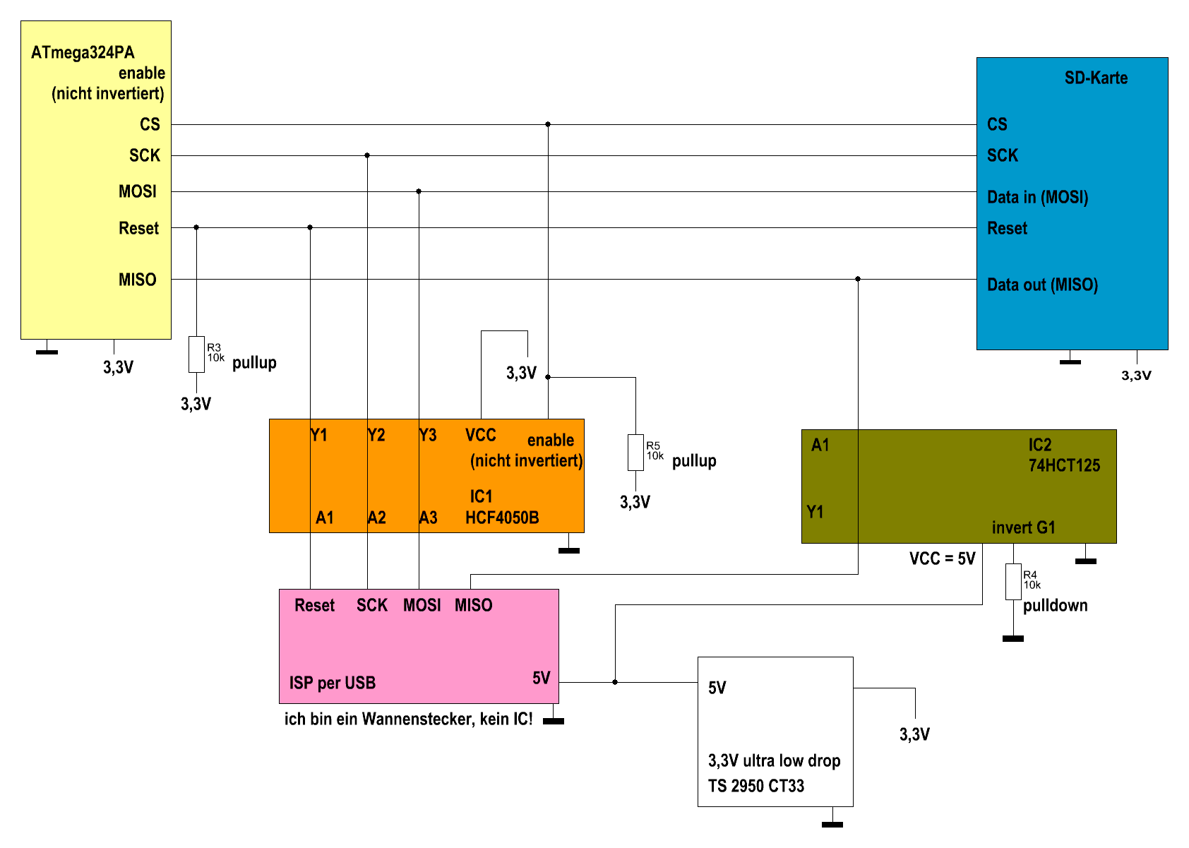

Na nun hängt euch doch mal nicht so an dem ATmega32 auf. Wollte damit
doch nur andeuten, dass ich tatsächlich nicht auf dem neuesten Stand
bin. Eure Hinweise werde ich beachten und einen Mega324PA verwenden.
Mittlerweile bin ich vom Niedergang der abendländischen Spannung auf
3,3V überzeugt. Wenn ich also einen "Ultra Low Drop Voltage Regulator"
in die Spannungsversorgung einbaue und für den USB-Programmer einen
Pegelwandler nach 3,3V einbaue, arbeitet alles mit 3,3V. Die SD-Karte
wird sich nicht beschweren und bei dann 4 zu verwendenden Batterien
würden die von 1,5V bis 1V funktionieren, viel tiefer sollten sie ja
sowieso nicht kommen.
Ich verstehe allerdings noch nicht, wie der 74HC4050 als Pegelwandler
USB - 3,3V funktioniert, wenn er doch nur ein Puffer ist?
Eine geruhsame Nacht wünsche ich.
Aaaaaaaaaaaaaha:
Hier steht, dass das Datenblatt bei Reichelt falsch ist:
Beitrag "74HC4050 Datenblatt-verwirrung"
Dieses kleine Gerät kann also, wenn ich das richtig verstehe, so
betrieben werden: 3,3V VCC für den 74HC4050, so dass nur noch 3,3V
durchkommen. Tatsächlich verträgt er aber bis zu 15V Eingangsspannung
(und nicht, wie viele andere Puffer nur VCC + 0,5V), so dass er bei den
5V-USB-Signalen nicht gleich zusammenbricht.

Na dann führ ich doch mal meinen Monolog weiter:
Dieses Gerät verträgt
http://www.produktinfo.conrad.com/datenblaetter/150000-174999/172642-da-01-en-C_MOS_IC_HCF_4050_BEY_DIP16__STM.pdf
Absolut max ratings:
VDD = 22V
Vinput = 18V
I input = 10mA (ganz schön wenig, aber für die Signale wird es reichen)
recommended:
VDD 3 - 20V
Vinput  15V
Da der enable-Eingang nicht invertiert ist, kann ich den gleich an 3,3V+
legen, so dass ein Beschreiben über die ISP immer möglich ist.
Damit das Programmieren nicht auch immer die SD-Karte verwurstet, würde
ich so ein Ding nochmal zwischen ATmega und SD-Karte kleben und die
enable-Leitung über einen beliebigen freien Pin hochziehen, wenn die
SD-Karte beschrieben werden soll.
Eine neue Skizze hänge ich an.

Martin Zippel schrieb:
> Welcher, "der Pegelwandler"?
Der, der in deinem Bild rosa ist.  Der funktioniert so nämlich auch
nicht, denn je nachdem, welche der Leitungen er treibt, muss er den
Pegel entweder auf 3,3 V herabsetzen (/RESET, MOSI, SCK) oder von
3,3 V auf den vom Programmer benötigten Wert anheben (MISO).  Das
lässt sich mit einem einzelnen 4050 nicht bewerkstelligen.
Der zweite 4050 ist ja nun kein Pegelwandler mehr, sondern trennt
nur noch die SD-Karte vom ISP-Interface ab.  Kann man so machen.
Wenn du aber einen moderneren AVR benutzt, dann kannst du dir den
auch sparen: die neueren USART-Blöcke kann man als SPI-Master
benutzen, dan kannst du die SD-Karte dann an so einen SPI-Master
hängen, während das „klassische“ SPI-Interface für ISP reserviert
bleibt.
Das rosafarbene Bauteil ist kein IC, es ist lediglich ein Symbol für den
Stecker vom USB-Programmer. Ich hab's jetzt deutlicher gekennzeichnet.
Im Prinzip dient IC1 jetzt nur noch dazu, vom Billigscheiß ankommenden
5V bzw. vom Atmelqualitätsprogrammer ankommenden 3,6V auf
sozialverträgliche 3,3V abzudämpfen. Enable (nicht invertiert) hängt
jetzt mit an CS zur SD-Karte. Das heißt, wenn der Mega mit der SD-Karte
sprechen will, schaltet er den HCF4050B aus.
Für den Rückweg (MISO) habe ich jetzt den 74HCT125 vorgesehen.
Den zweiten HCF4050B hatte ich tatsächlich nur dazwischengeschaltet, um
die SD-Karte während ihrer Nichtbenutzung mehr oder weniger physisch von
der ISP zu trennen, um zu vermeiden, dass bei ISP-Benutzung (USB-Atmega)
ständig auch die SD-Karte zuhört. Dabei hatte ich wohl vergessen, dass
die ohne Aktivierung der CS-Leitung gar kein Interesse hat, zu
gehorchen. IC2 ist jetzt rausgeflogen.
Erneut hänge ich dieser Nachricht eine aktuelle Skizze an.
> Naja, ich weiß aber nicht, womit in Zukunft programmiert werden wird,
> wer da aus versehen welches Gerät dranhängt.
Naja, wenn du das nicht weißt, woher weißt du dann, dass niemand
die Schaltung am Ende unter einem Autoreifen platziert oder in einem
Teich versenkt?
Ein ISP-Stecker gehört doch nun nicht gerade zum standardmäßigen
user interface, d. h., wer ihn benutzt, sollte auch wissen, was
er da tut.
> und später auch vor den 6V der 4 neuen Batterien
Bislang waren es immer 3, die haben zusammen, wenn sie neu sind, um
die 4,9 V.
> Würde
> denn die Schaltung, die ich in meinem letzten Post angehängt habe, so
> funktionieren, wie ich es beschrieben habe?
Ja, sieht so aus.  (Allerdings hast du die SD-Karte nun wieder direkt
am ISP-Port dranhängen.  Ich dachte, die wolltest du sicherheitshalber
entkoppeln?  Dann müsste sie an RXD0, TXD0, XCK0 sowie für /SS an
einen x-beliebigen GPIO-Pin.)
'tschuldigung, ich meinte auch den 4050 oberhalb deines Steckers.

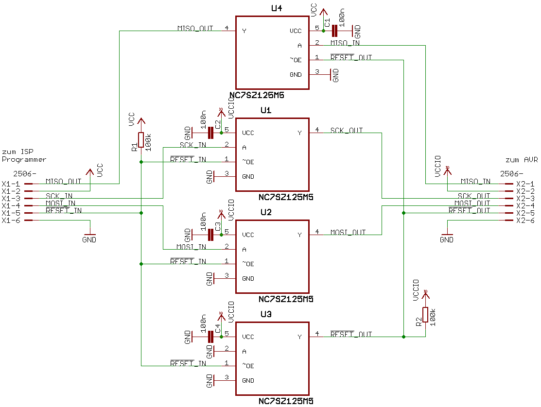

von Frank K. (fchk)
So, mit dieser Schaltung kann Dein Billig-Programmer alle
Target-Spannungen von 1.65V bis zu 5.5V. Der verwendete
Level-Shifter-Baustein NC7SZ125 kann am seinen Eingängen bis zu 5.5V ab,
auch wenn er mit 1.65V betrieben wird. Er wird auch in vielen JTAG
Programmern eingesetzt, zB bei Amontec. Kostenpunkt so um die 30 Cent
bei den üblichen Verdächtigen (Digikey, Farnell, Mouser).
Daran denken, dass beim ISP-Programmer an Pin 2 Spannung anliegen muss,
sonst funktioniert der Levelshifter für MISO nicht.
Datenblatt: http://www.fairchildsemi.com/ds/NC/NC7SZ125.pdf
fchk

Ich möchte, für den Fall, dass nach mir jemand nach einer Lösung für
dieses doch recht weit verbreitete Problem sucht, meine Ergebnisse
notieren. Auf die Misserfolge und langen Fehlersuchen werde ich nicht
eingehen, das dürfte jedem bekannt sein.
Dank an Frank K. für die Schaltung, aber als ich diesen Plan sah, waren
die Teile für meinen eigenen Vorschlag schon bestellt.
Letztendlich läuft der von mir vorgeschlagene Schaltplan, um den Atmega
zu programmieren. Allerdings muss ich den 4050BE jedes Mal entfernen,
wenn die Schaltung arbeiten soll, da sonst undefinierbare Dinge
geschehen.
Allerdings kann ich bisher keine bessere Alternative für einen
Pegelwandler 5V - 3,3V finden. Die Liste vom µC-Forum hilft mir nicht
weiter, keiner der dort genannten Bausteine ist bei Conrad erhältlich.
Außerdem scheint mir dort der genannte 74AHC126 falsch eingeordnet, da
er an den Logikeingängen nur 0,5V mehr als Supplyspannung verträgt.
Der 74HCT125N macht keine Probleme, der kann auch im normalen Betrieb
verbleiben.
Zusammengefasst: Den 4050BE zum Betrieb rausnehmen, dann funktioniert
der Aufbau.
Ich danke euch für Eure Vorschläge.
