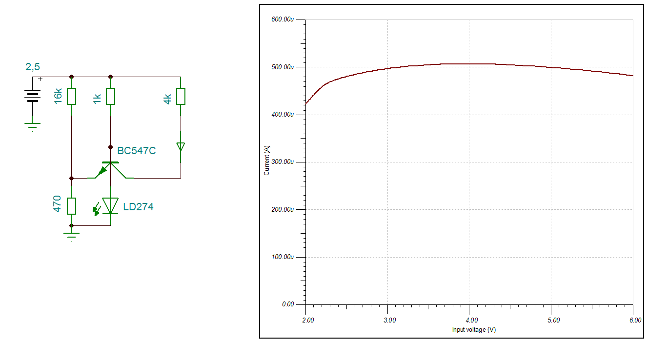

Gast #3337593
Kurt schrieb:
> Wenn sie sich mit 0,5V zufrieden gibt dann hab ich mein Ziel, den
> Verbraucher mit 0,5 mA, bei einer Versorgungsspannung von 2,5V zu
> versorgen, erreicht.
Die Schaltung im Anhang kann das, wenn du mit 5% Stromänderung über den
Spannungsbereich und etwas an zusätzlichem Stromverbrauch leben kannst.
#3337606
@ ArnoR (Gast)
Ach so, wenn man die Versorgungsspannung anzapfen kann ist es natürlich
einfach. Da kann man ggf. sogar noch was deutlich besseres und
sparsameres bauen, mit einem R2R OPV.
Gast #3337636
> einfach.
Sag ich doch, und da er es nicht ausgeschlossen hat, hab ichs halt
gemacht.
Na klar wirds mit richtiger Referenz und OPV besser, aber einfacher
dürfte schwer werden. Viel sparsamer gehts natürlich auch noch,
schließlich ist der "Referenzstrom" größer als der Laststrom.
Bloß was soll man denn vorschlagen, wenn wie hier üblich, viele wichtige
Angaben fehlen und mühsam erfragt werden müssen (Spannungs- und
Temperaturstabilität, Last an Masse?, verfügbarer Platz,
Energieverbrauch...).

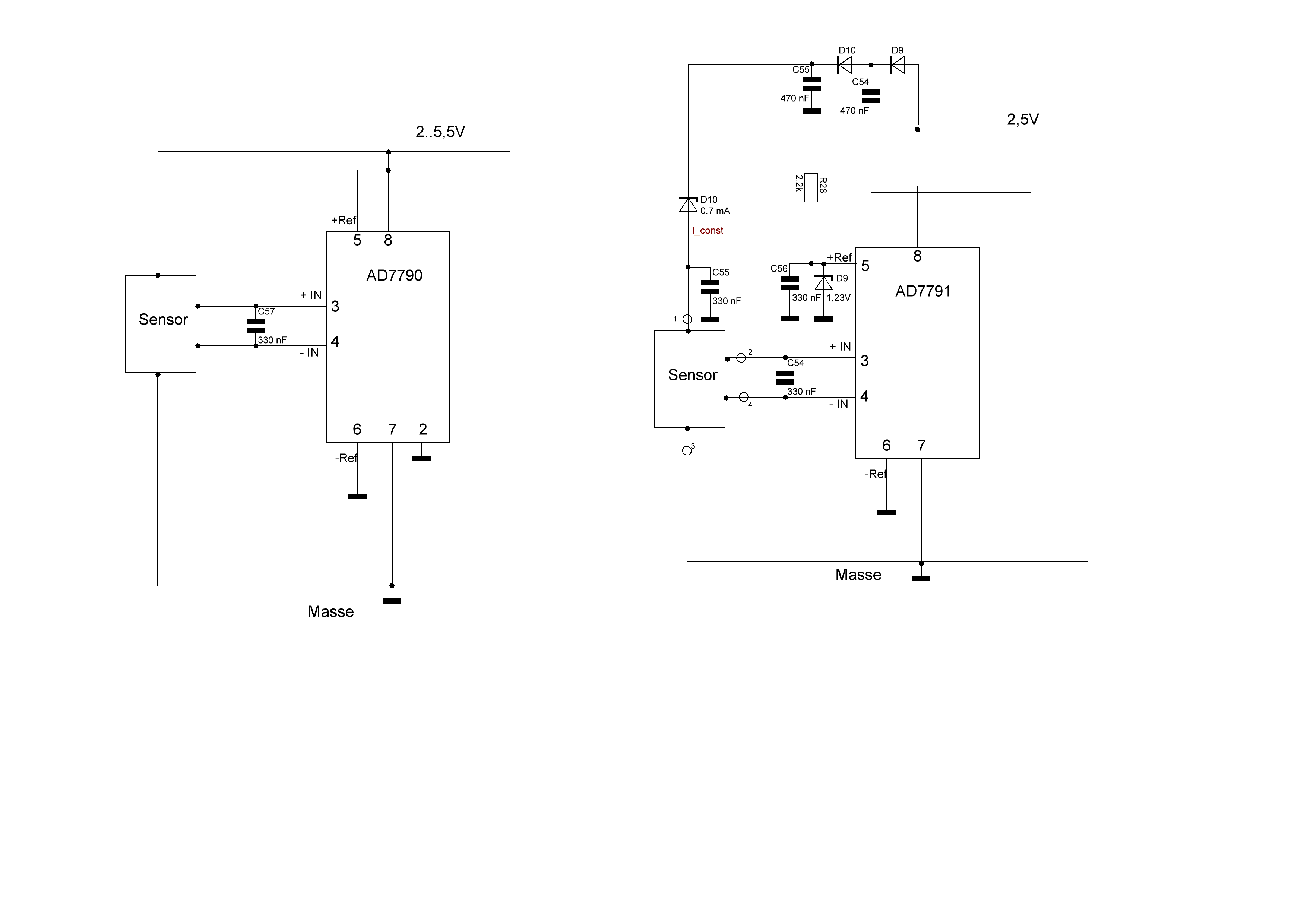

Es ist eine Versorgung mit 3 Zellen a 1,5V vorhanden, die möchte ich bis
auf <1V/Zelle nutzen, denn der angehängte AVR kann bis 2,xx runter.
Der "Verbraucher", eine Brückenschaltung, hängt an Masse, die
Brückenspannung wird vom externem A/D Wandler umgesetzt.
Das "Problem" ist die Temperaturabhängigkeit der Brückenschaltung, der
Lieferent hat einen eingeprägten Strom empfohlen weil dann die
Tempänderung nicht mehr ins Gewicht fällt, ist dann aber nicht weg.
Darum mein Anliegen eine Stromquelle zu finden die mir in Bezug zu
meinen angestrebten 2,5V Schlussspannung der Batterien nicht weh tut.
Die mit den 0,8V hatte ich schon im Visier, will aber genau wissen obs
nicht noch was -besseres- gibt.
Andereseits ist gerade diese Stromquelle selber temperaturabhängig,
somit habe ich mir wiederum diese Abhängigkeit eingehandelt.
Und von einer Kompensation der Sensordrift gehe ich nicht unbedingt aus.
Natürlich könnte ich mit dem AVR eine Spannungspumpe aufbauen, aber das
-kostet- Batkapazität.
Ich werde den Hersteller fagen wieweit die Temperaturänderung sich auf
den Messwert auswirkt, ist das gering dann wird die Brücke einfach mit
der Referenzspannung des A/D-Wandlers versorgt.
Das probier ist gerade aus und es klappt ganz gut, allerdings muss erst
noch der Föhn und Kältespray dran.
Kurt

OP #3339029
noreply schrieb:
> oder einen Step-Up-Konverter, der aus 2 Zellen 3 Volt liefert.
Das ist nicht so einfach, der Platz auf der Platine ist begrenzt, und
eigentlich schon ausgelastet.
Es handelt sich um eine Druckmessung zur Wasserhöhenbestimmung.
Der Sensor ist eine Differenzdruckmesszelle mit einem Bereich von 1 Bar.
Diesen Sensor hatte ich schon mal eingesetzt, nun, da ich wieder welche
brauche wurde genau der gleiche wie damals bestellt.
Nunja, es kam halt anders, dieser Typ wird nicht mehr hergestellt.
Der Ersatztyp ist auf "Stromspeisung" ausgelegt weil sich dadurch die
Temperaturkompensation vereinfacht.
Meine Schaltung ist aber für den "Spannungstyp" ausgelegt (linker
Schaltungsauszug).
Bei dieser Beschaltung (AD/Wandlerrefenz geht mit der
Versorgungsspannung mit) kommt immer die gleiche -Zahl- raus.
Ging perfekt.
Ich habe nun den neuen Sensor so angeschlossen, die Spannung variiert
und schon wars klar, das geht nicht.
Naja, deswegen nicht weils ein stromgesteuerter ist.
Ich hab ihn, und die Referenz für den Wandler, mit einer konstanten
Spannung versorgt, das geht, aber die Tempkompensation ist nun nicht
mehr gegeben.
Heute Nacht habe ich ein "Temperaturprofil" aufgenommen.
Im interessierendem Bereich 5...15 Grad C war die Nullpunktdrift ca. 7
mm.
Ich muss nun noch schauen wie sich die Sache bei 1 Bar verhält, obs da
auch so gering ist.
Wenn ich damit leben kann dann ists OK, wenn nicht dann halt der wurmige
Apfel und der Versuch mit der/einer Konstantstromquelle und der festen
Referenz für den AD.
Da ich bis auf die 2,5 runter, den 334 einsetzen, keine grosse Schaltung
integrieren kann/will, hab ich mich mit der Pumpschaltung angefreundet.
Die kann ich notfalls in die Zuleitung zum Sensor reindrücken und sogar
dann noch die Kompensationsdiode mit dazu setzen.
Es schmerzt ein wenig wegen den höherem Stromverbrauch, aber naja, man
kann nicht alles haben.
Kurt
#3339082
Wäre der ADS1220 statt des eine AD7791 eine Option? Der arbeitet ab 2.3V
und hat interne Stromquellen die auch zusammengeschaltet werden können.
Wenn's auch ein anderer Controller sein darf:
ADuCM360/361 ab 1.8V, u.a. zwei/ein 24-Bit-AD-Wandler, Stromquellen und
einen DAC (wenn mit einem externen OpAmp etc. eine Stromquelle aufgebaut
werden soll) integriert...
