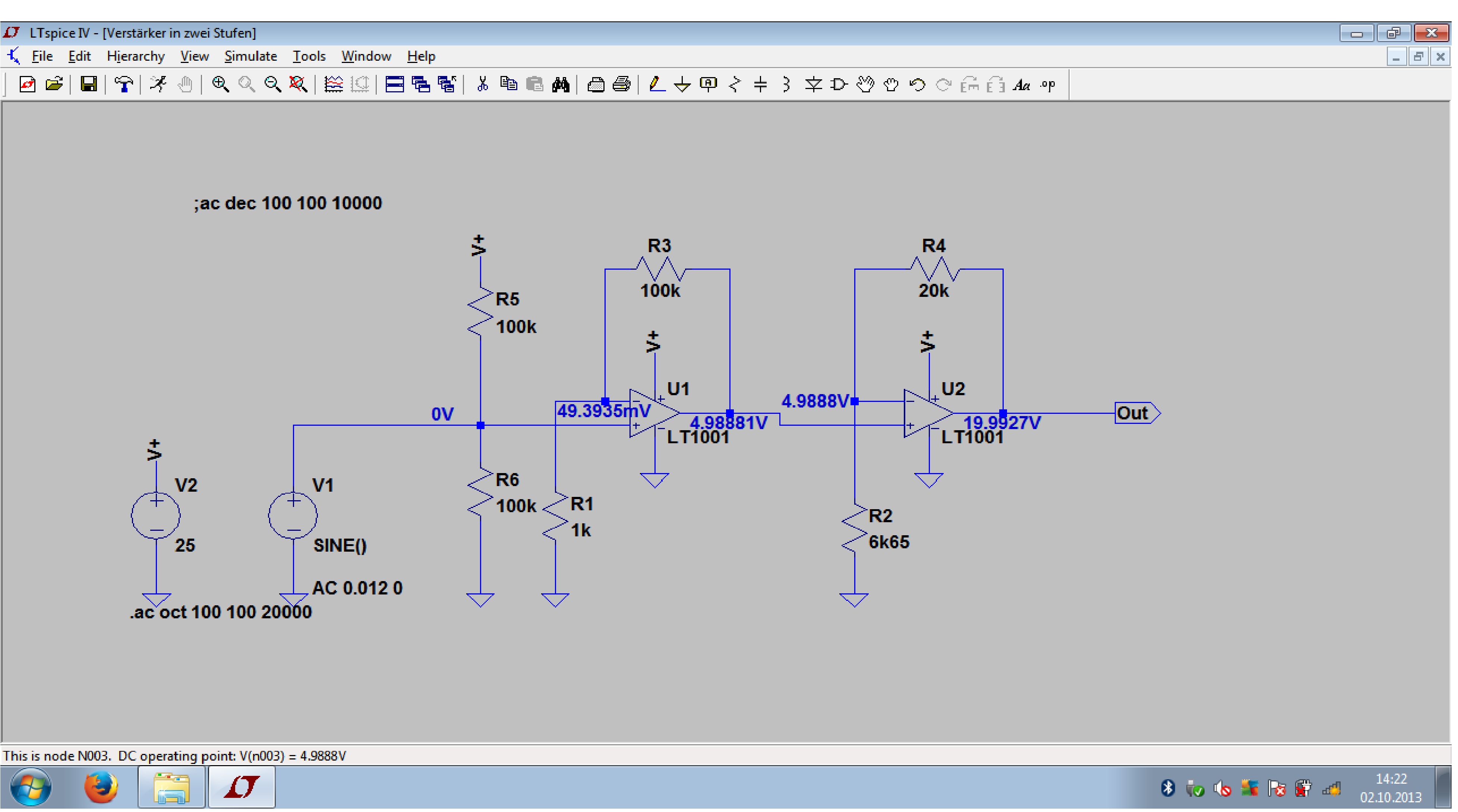

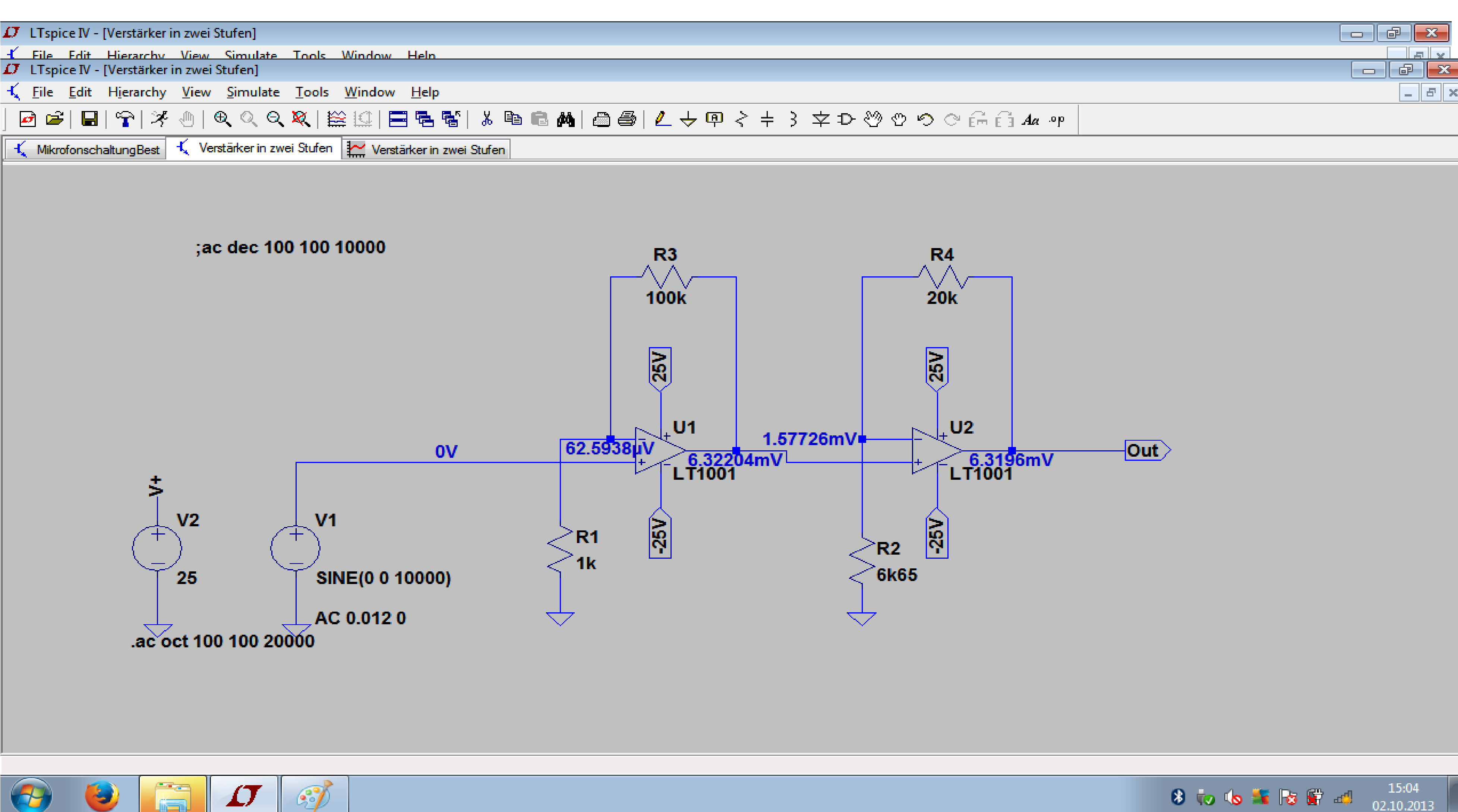

Hallo

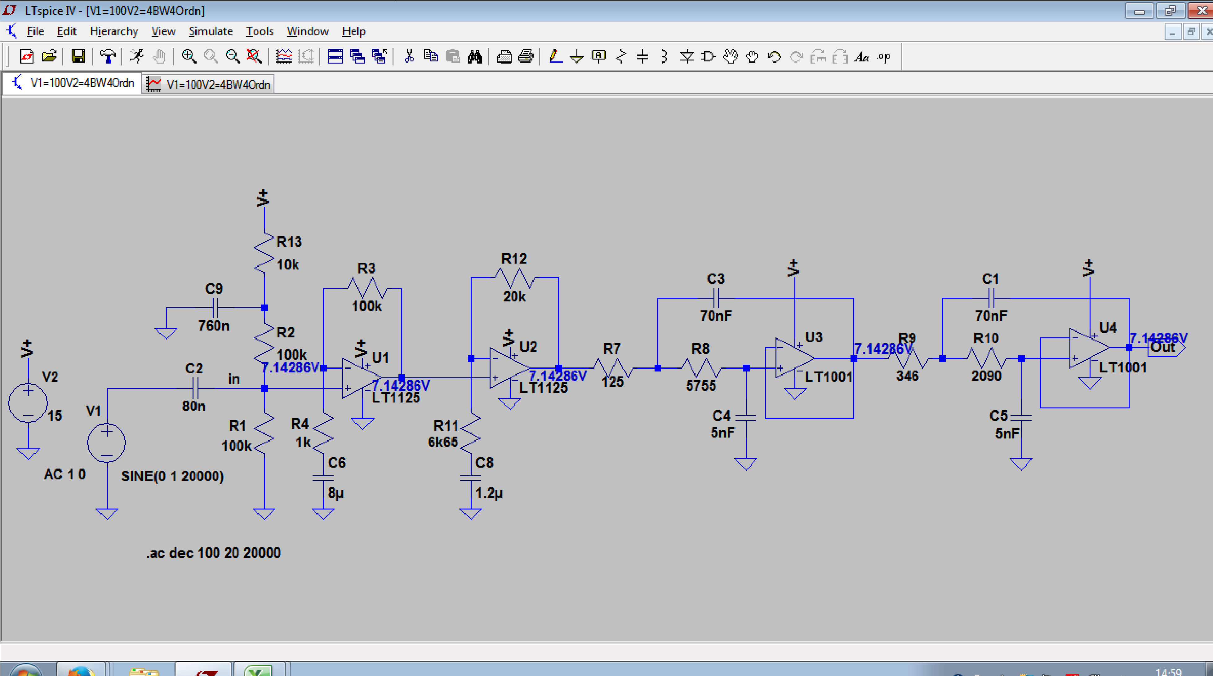

ich habe eine Frage zum nachstehenden Schaltplan. Die Spannungsquelle
soll ein simuliertes Mikrofon darstellen mit einem Pegel von 12mV.
Danach soll es erst ein Mal um den Faktor 100 verstärkt werden und im
Anschluss um den Faktor 4.
Schließlich sollte das Signal am Ende des Schalplans beim Ausgang eine
Stärke
von 0.012V*100*4, sprich 4.8 Volt aufweisen. Das ist leider nicht der
Fall.
Stattdessen hat es ein Spannung von 19.9927V. Warum ist das so?
Füre eine verständliche Erklärung wäre ich sehr dankbat.
von Hagen R. (hagen)
Die Schaltung ist falsch, soweit die einfachste Erklärung.
Dein Problem sind die falschen Arbeitspunkte an U1 und U2.
Entweder versorgst du U1,U2 aus einer symmetrischen Spannungsversorgung,
dh. U1/U2 müssen aus +25 und -25 Volt versorgt werden. Dann noch R4,R5
raus. Dann würden R1 und R2 mit ihrem Bezugspotential nach GND auch
korrekt sein.
Oder du möchtest mit einer Spannungsversorgung auskommen. Dann müssen
aber R1 und R2 von GND an V+/2 = 12.5V angeschlossen werden. Denn am
Eingang von U1 erzeugst du mit R4/R5 ein virtuelles GND.
Gruß hagen

von HildeK (Gast)
Auch das ist falsch - der OPA ist dann tot. Im Datenblatt werden +/-15V
für die spezifizierten Daten verwendet. Und natürlich ist Single-Supply
mit 25V auch möglich. Siehe unten.
Es fehlen nur ein paar Kondensatoren. Deutlich wird es am Eingang: du
wolltest am +E von U1 eigentlich UB/2 haben, hast aber 0V. Das liegt an
der Wechselspannungsquelle. Die hat nun mal keinen Gleichanteil.
Also: in Serie zur Quelle einen Kondensator legen.
Ebenso müssen zu den Widerständen R1 und R2 Kondensatoren in Reihe
gelegt werden, damit die DC-Verstärkung zu 0 dB wird. Sonst gehen die
OPAs wegen der Offsetströme und -spannungen sofort an den Anschlag - was
bei dir auch passiert ist.
Die Größe der Kondensatoren hängt von deinen gewünschten Bandgrenzen ab.
> Den ersten Lösungsvorschlag kann ich nachvolziehen, wenn du R6 mit R4
> verwechselst. Diese Variante habe ich als png. angehängt. Allerdings
> funktioniert das nicht.

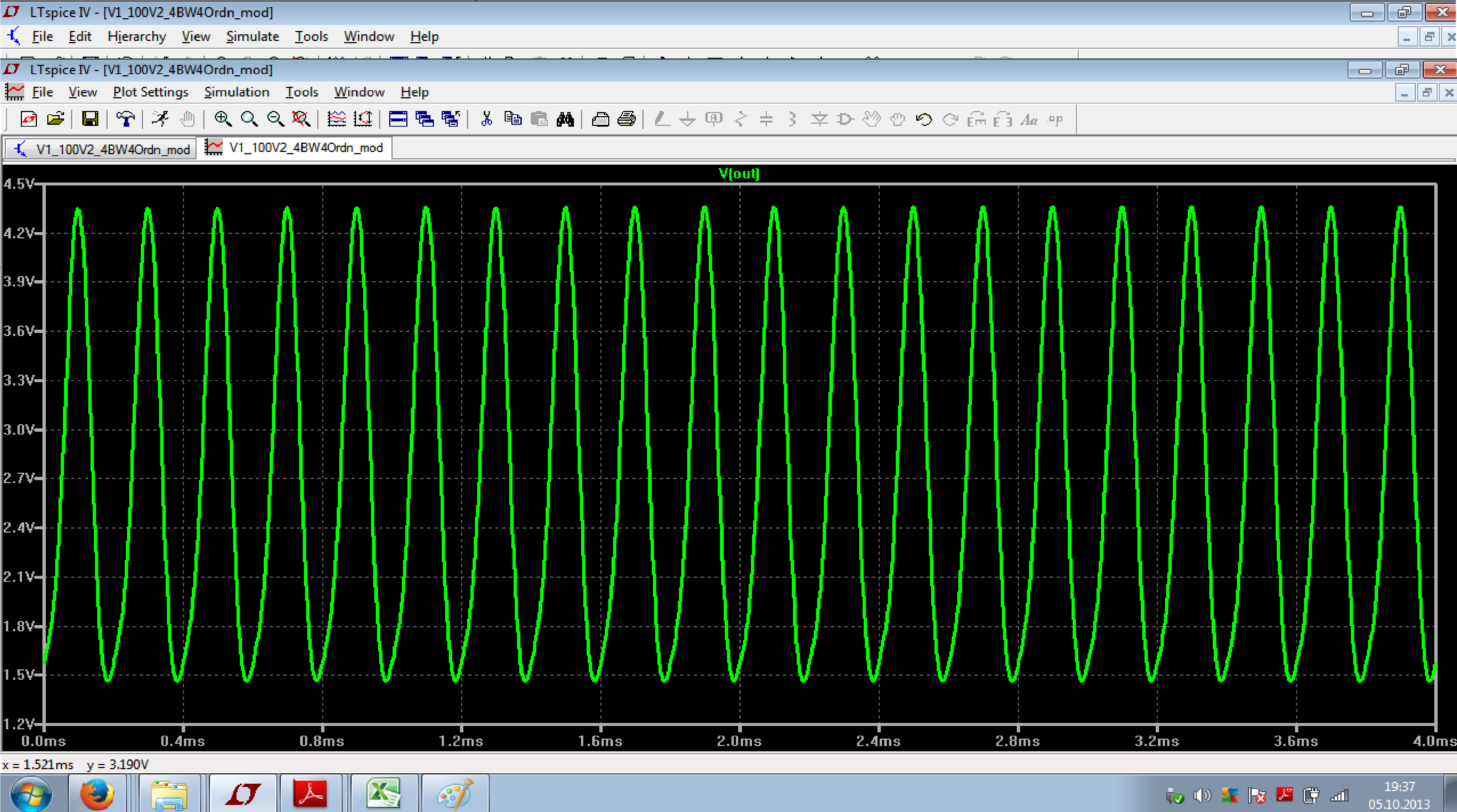

Nachdem was du zeigst, funktioniert es doch! Man sieht im Schaltbild nur
die DC-Arbeitspunkte und bei 0V DC-Eingang und ca. 6mV DC-Ausgang ist
doch alles im grünen Bereich.
In der Transientanalyse macht es wenig Sinn, einen Sinus mit 0V
Amplitude anzugeben. Willst du eine AC-Analyse machen (Frequenzgang)
dann reicht es vollkommen, AC 1 zu spezifizieren.
Hänge doch einfach mal deinen *.asc-File mit an.

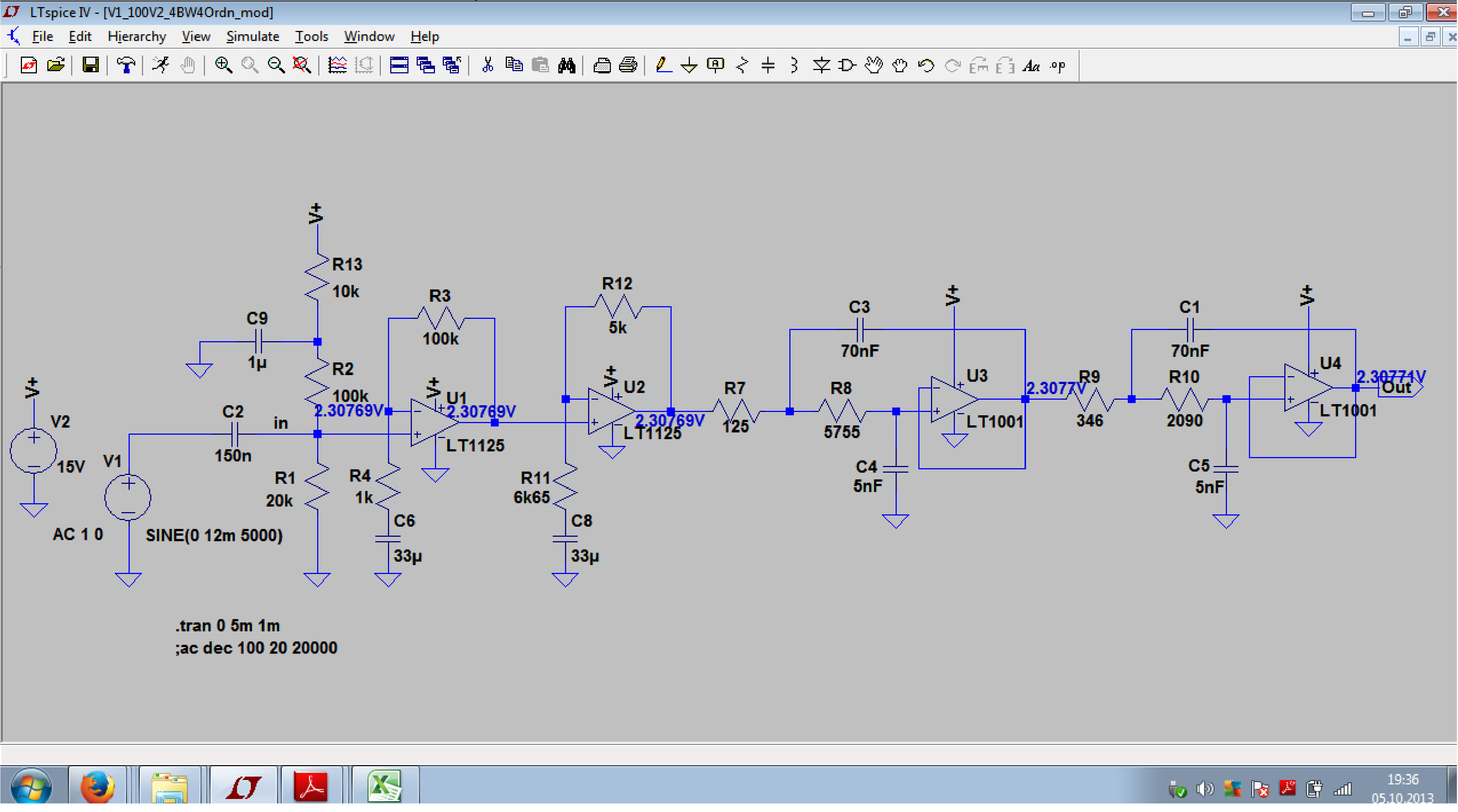

von Claude J. (berus)
Hallo
danke für deine umfangreiche Erläuterung hinsichtlich des Schaltplans.
Ich habe ein ganz neuen Schaltplan als .asc file hoch geladen.
Ich habe am Anfang des Threads nur mit einem einfachen Verstärker mit
zwei Stufen (siehe oben) gearbeitet, weil ich den komplexen Schaltplan
(neuer) nicht nachvollziehen konnte. Ich dachte mir, dass ich zu erst
den einfachen Verstärker mit zwei Stufen verstehen muss bevor ich einen
komplexeren Verstärker mit zwei Stufen verstehen kann. Deshalb habe ich
den komplexen vereinfacht und dazu hier im Thread Fragen gestellt. Diese
Fragen hast du mir weitgehend beantwortet.
Die Arbeitspunkte der Verstärker U1 und U2 haben mich irritiert. Ich
wollte an den Stellen der Arbeitspunkte den verstärkten Eingangspegel
sehen. Das heißt vor dem Verstärker U1 12mV und dahinter 1200mV. Beim
zweiten Verstärker U2 wollte ich 1200mV davor und 4800mV dahinter sehen.
Da das aber nicht gegeben war, dachte ich, dass da etwas falsch sein
müsse.

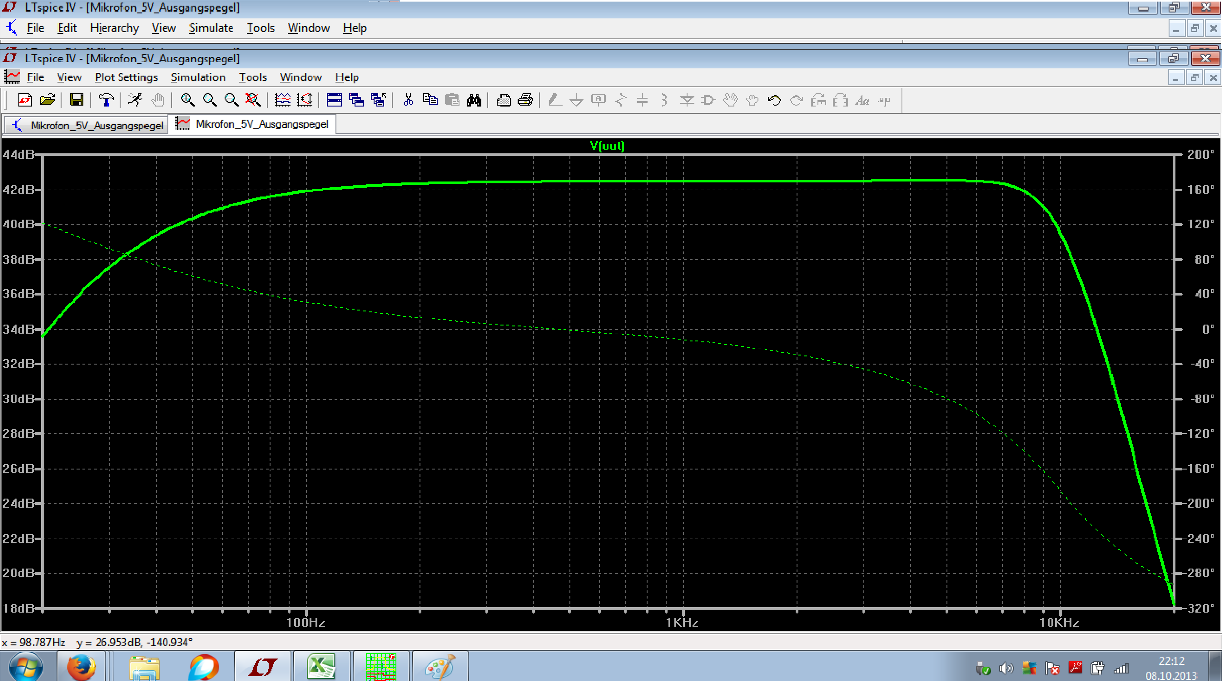

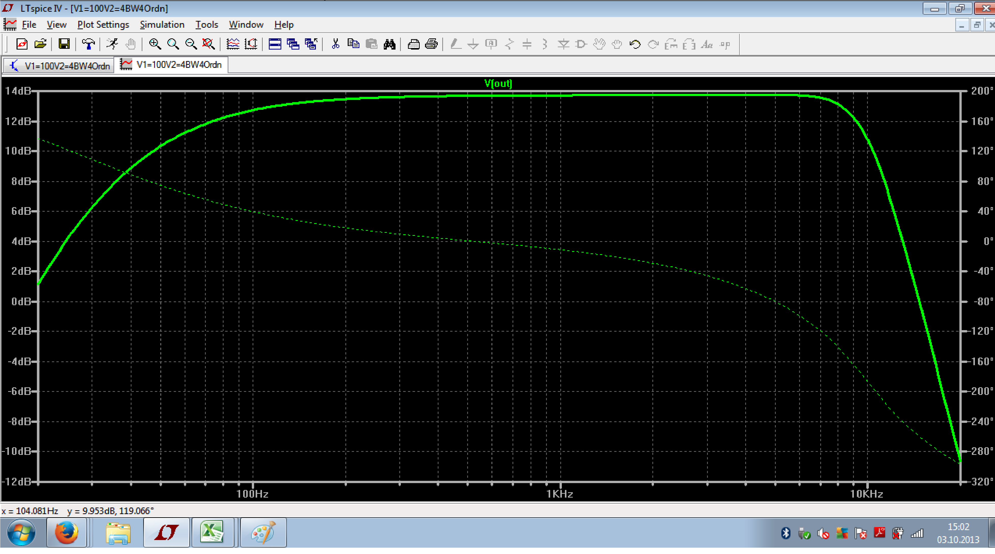

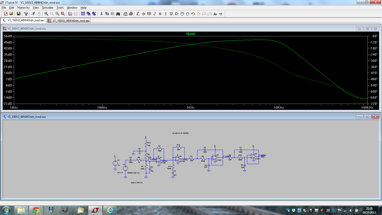

Stelle ich AC=1 ein, dann simuliert LT Spice den Frequenzganz so wie ich
es mir vorstelle. (Verstärkung bis zu 48dB (400fach), siehe Anhang Bild
"Frequenzgang SP AC=1)
Wenn ich hingegen AC=0.012 einstelle, dann simuliert LT Spice den
Frequenzgang so wie ich es mir nicht wünsche. (Verstärkung bis zu rund
14 dB (5 fach), siehe Anhang Bild "Frequenzgang SP AC=0.012)
Ich hätte es gerne, wenn auch ein Spannungssignal von 12mV um 48 dB
verstärkt werden würde)
Wieso wird nur das starke aber nicht das schwache Spannungssignal um 48
dB verstärkt?
Freundliche Grüße
Berus
von HildeK (Gast)
> Dass dort ein Kondensator hingehört, wusste ich zwar, aber nicht mit
> Sicherheit den Grund dafür. Danke!
Bitte!
Man kann sie weglassen, wenn man mit symmetrischer Versorgung arbeitet.
Damit geht die untere Grenzfrequenz auf Null.
Den am Eingang würde ich aber trotzdem einbauen, denn man weiß ja nie,
ob die angeschlossene Quelle wirklich gleichstromfrei ist. Jeder kleine
DC-Offset am Eingang wird ja auch 400fach verstärkt: bei nur 100mV
Offset sind dann die OPAs längst im Anschlag!

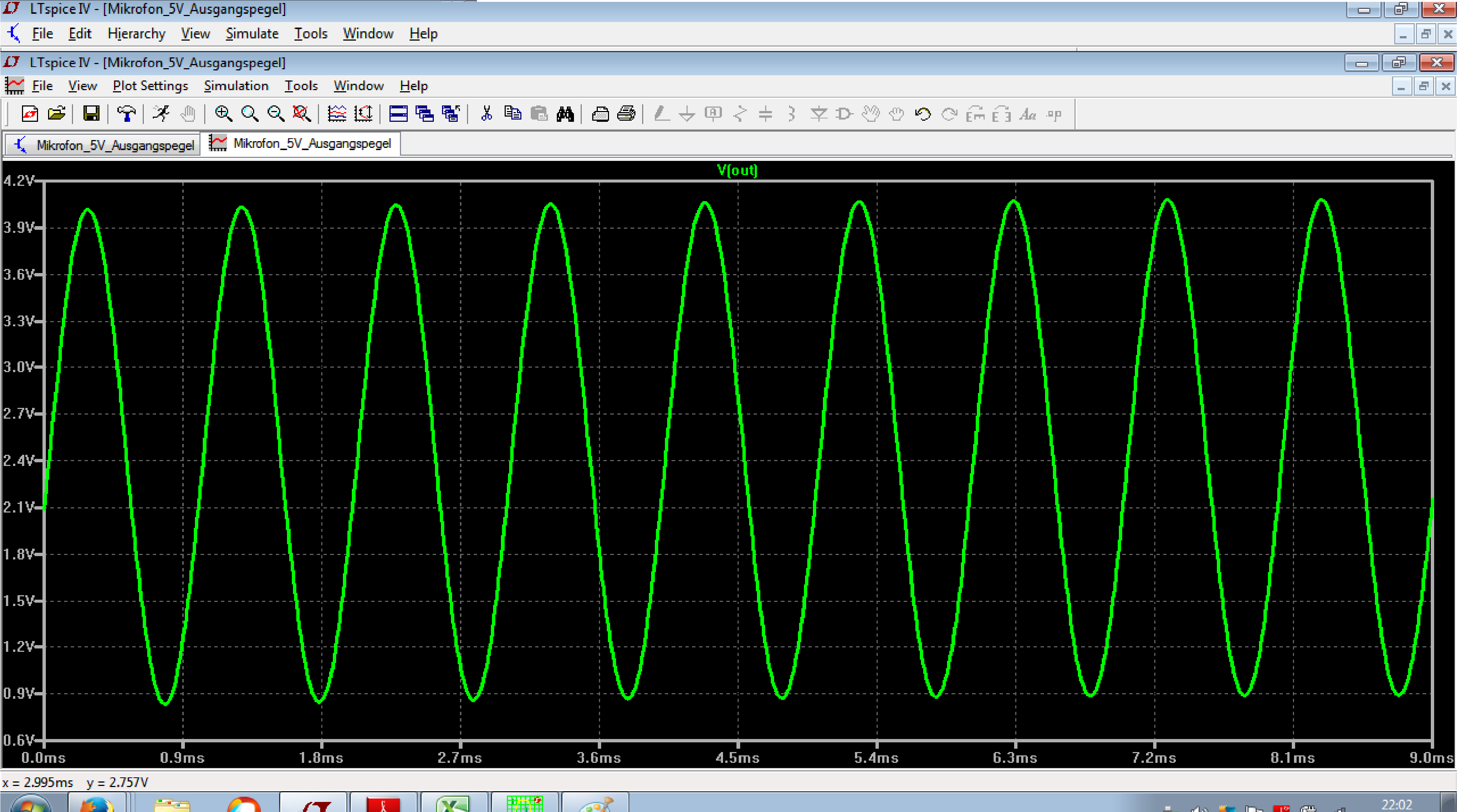

Du solltest jedoch die Sinusamplitude von V1 (SINE(0 12m 1000)) auf die
12mV einstellen. Das ist aber nur für die Transientanalyse relevant.
Um den Frequenzgang zu berechnen, benötigt Spice die AC-Angabe und um
das Zeitsignal zu sehen, muss man Eingangsamplitude, Signalform und
Frequenz angeben. Das sind zwei unabhängige Angaben für die
unterschiedliche Simulationsart.
Spice rechnet nur. AC=1 ist der Bezugspunkt und liefert 0dB: mess mal
den 'Frequenzgang' der Quelle!
Wenn du AC=0.012 angibst, dann ist das Eingangssignal eben -38dB (20*log
0.012), deine Verstärkung noch immer 52dB (20*log400) und am Ausgang
hast du 52dB-38dB=14dB. Alles richtig! Auch dein kleines Signal wird um
Faktor 400 verstärkt.
Ansonsten sieht dein Schaltplan ganz gut aus, wenn man davon absieht,
dass man 80nF, 760nF, 8µF, 70nF, 1.2µF nicht kaufen kann. Bei den
Koppelkondensatoren nimmt man den nächst größeren erhältlichen Wert:
100n, 1µ, 10µ, 4.7µ. Besser noch: den übernächsten, weil jeder Koppel-C
ja für Hochpassverhalten sorgt und wenn du bei jeder Stufe (C2, C6, C8)
jeweils  z.B für 50Hz den C wählst, dann sind das bei drei Stufen
hintereinander schon 9dB Dämpfung an der gewünschten Grenzfrequenz bzw.
deine Grenzfrequenz geht entsprechend nach oben.
Für die Filterkondensatoren wird es schwieriger, aber auch würde ich
z.B. 82nF nehmen und die Widerstände neu berechnen. Die gibt es auch in
der E96-Reihe und das sollte hier allemal ausreichen. U3 und U4 bilden
ja einen Tiefpass bei 10kHz - war das wirklich Absicht? Audio
dimensioniert man normalerweise eher mit einer Frequenzgrenze von 20kHz.

> Pegel der Signalspannung werden nicht direkt angezeigt. Man macht dann
> eben eine Transientenanalyse mit z.B. einem Sinuseingangssignal schaut
> sich an jedem Knoten den Signalverlauf an. Wie mit einem Oszilloskop.
Das habe ich gesucht und auch gemacht.
welche Einstellungen ich jeweils für die Transientanalyse und die
Analyse des Frequenzgang vornehmen muss, weiß ich jetzt dank dir. Das
war mir nicht ganz klar.

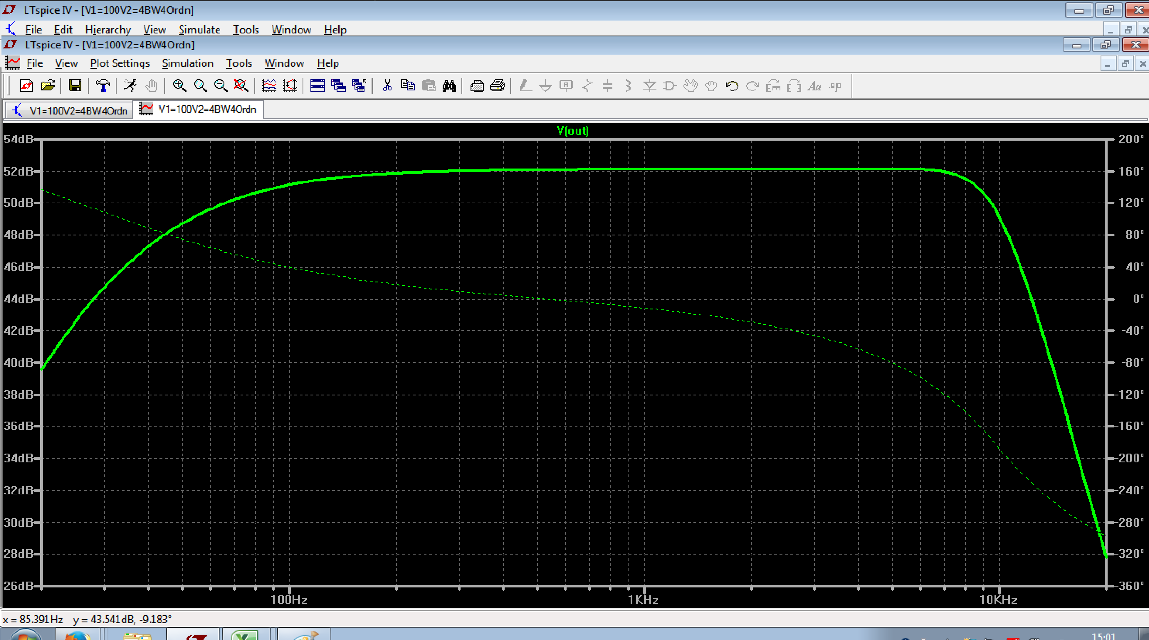

Auch diese Aussage war sehr einleuchtend.
Das werde ich auch auf jeden Fall in meinem Nachbau des Schalplans
berücksichtigen.
Auch diese Idee werde ich wohl übernehmen.
> U3 und U4 bilden
Ja, es war mit Absicht. Ich möchte dieses Mikro nicht für
Sprachaufnahmen verwenden, sondern zum Messen des Schalldrucks, der von
einem Lichtbogen eines Schweißprozesses ausgeht. Wenn man sich die
Geräusche eines Lichtbogens anhört, dann klingen die alle sehr tief.
Deshalb die 10kHZ als obere fg.
Ich weiß noch nicht, ob ich die obere Grenzfrequenz auf 20kHz nach oben
korrigieren werde. Das könnte zu Problemen mit dem Verstärker führen.
Der LT1125 weißt eine Transitfrequenz von 12.5 MHz auf. Man hat mir
deshalb empfohlen die Verstärkung von 100 nicht zu überschreiten (Hier
ein Gruß an ArnoR und Helmut S.). Wenn ich also eine höhere obere fg
auswählen würde, dann müsste ich die max. Verstärkung auf 50 halbieren.
Diese Einbuße auf Seiten der Verstärkung möchte ich nicht in Kauf
nehmen.

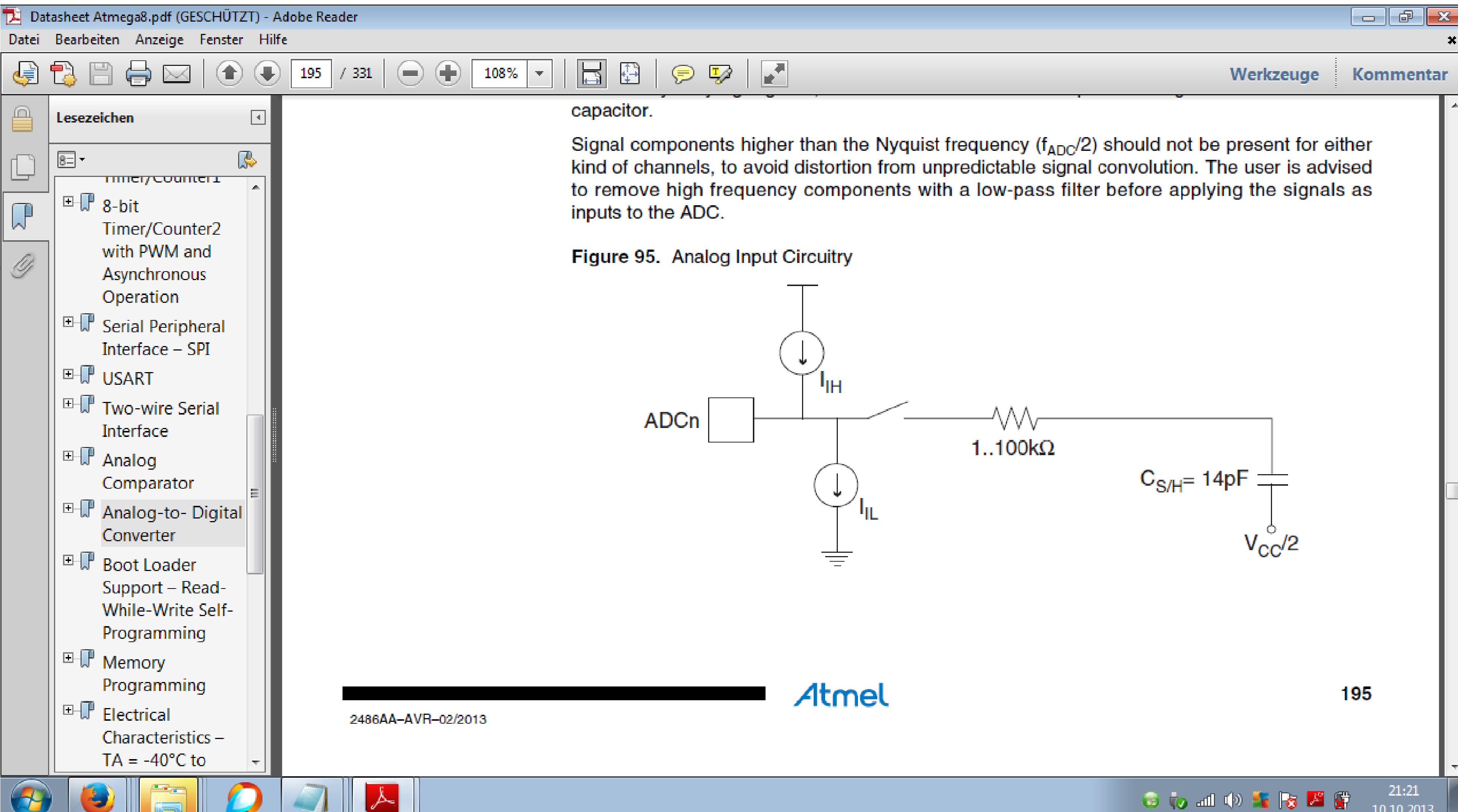

Ich plane das Anschließen dieses Mikrofons an ein Miniboard mit einem
Atmega8 und einem USB-Port. Der USB Stecker kann also das Miniboard mit
einem PC verbinden und somit die Übertragung der digitalisierten
Schalldruckpegel an den PC ermöglichen. Ja genau - der Atmega8 soll als
ADC hinhalten. Mir ist klar, dass durch den Atmega8 mit seinen 10 bzw. 8
Bit keine genaue Digitalisierung möglich ist.
Der Atmega8 kann bekanntlich eine Eingangspannung von ungefähr 5V max.
ertragen.
Da ich den Pegel der Signalspannung bei einer Betriebsspannung von
15V(Ub) durch den Spannungsteiler auf ca. 0.5*Ub anhebe, scheint das
Spannungssignal zu groß für den Atmega8.
Deshalb habe ich den Spannungsteiler auf 100k zu 20k eingestellt.
Dadurch ergibt sich bei der Transientanalyse eine Abbildung wie in
angehängter SP Transientana bei ST 100k zu 20k.png. Das entsprechende
Schaltbild schicke ich dir auch noch zu (SP ST 100k zu 20k). Das ist bis
auf die Kondensatoren und dem geänderten R1=20k im Vergleich zu den
Screenshots von vor ein Paar Tagen gleich geblieben. Übrigens noch ein
Dank für die .asc von dir. Wie gesagt, den TP 4.Ordnung und die
Kondensatorwerte ändere ich noch.
Würde der Spannungsteiler mit dem Atmega8 hinsichtlich dem verstärkten
Spannungssignal so gehen. Ich weiß nicht warum, aber ich nehme an, dass
du dich auch mit uC auskennst.

In deinem neuen Bild hast du die Verstärkung von U2 ja noch weiter
reduziert. Wenn du schon weniger Verstärkung benötigst, dann hätte ich
das am ersten Verstärker gemacht.

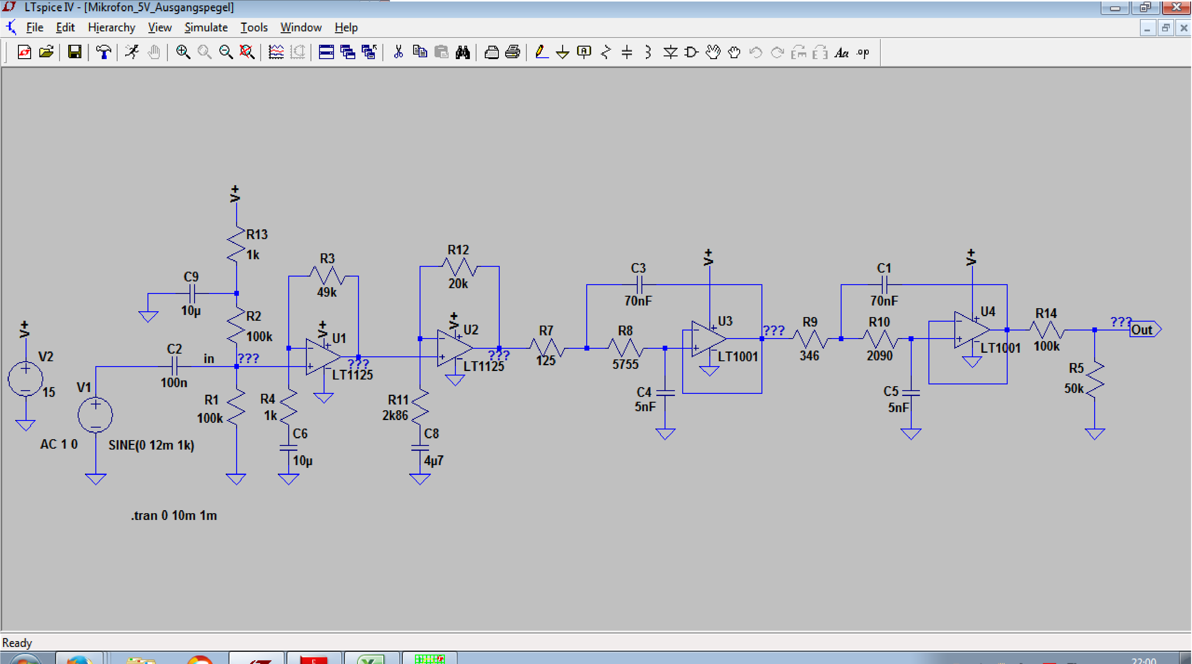

R1 zu reduzieren ist keine so gute Idee, weil die OPAs meist nicht bis
Null aussteuern können, sondern oft mehr als 2V Abstand von GND oder VCC
haben müssen. Außer man nimmt spezielle Rail-to-Rail-OPAs. Die erreichen
die Versorgungsgrenzen bis auf wenige zig mV. An deinem zweiten Bild
kann man ja schon die Verzerrung der unteren Halbwelle erkennen.
In dem Fall, dass du das Signal innerhalb der 5V-Grenze halten willst,
solltest du dir einen OPA suchen, der mit 5V arbeiten kann und als
Rail-to-Rail ausgeführt ist.
Oder: du lässt die Offsetspannung etwa in der Mitte und teilst das
Signal am Ausgang von 15V auf rund 5V herunter. Einfacher
Spannungsteiler 2R:1R, dann bewegt sich dein Ausgangssignal nur zwischen
0 und 5V.
In dem Zusammenhang würde ich sogar vorschlagen, R13 auf 1k zu
reduzieren und dafür C9 auf 10µ zu erhöhen.

Bis zum Eingangspin des µC schon, ob die Digitalisierung aber so ohne
Weiteres mit einem ATMega8 machbar ist, kann ich nicht sagen. Du
müsstest den ADC mit mindestens 20kHz laufen lassen (eher bei 40kHz) und
erhältst dann Daten mit mindestens 160 ... 200kBit/s (eher das
doppelte). Die musst du ja auch weiterverarbeiten. Und ich meine, für
USB-Anschluss gibt es andere Typen, die dafür schon vorbereitet sind.
Hier gibt es aber eine Menge Leute im Forum, die dir da helfen könnten.

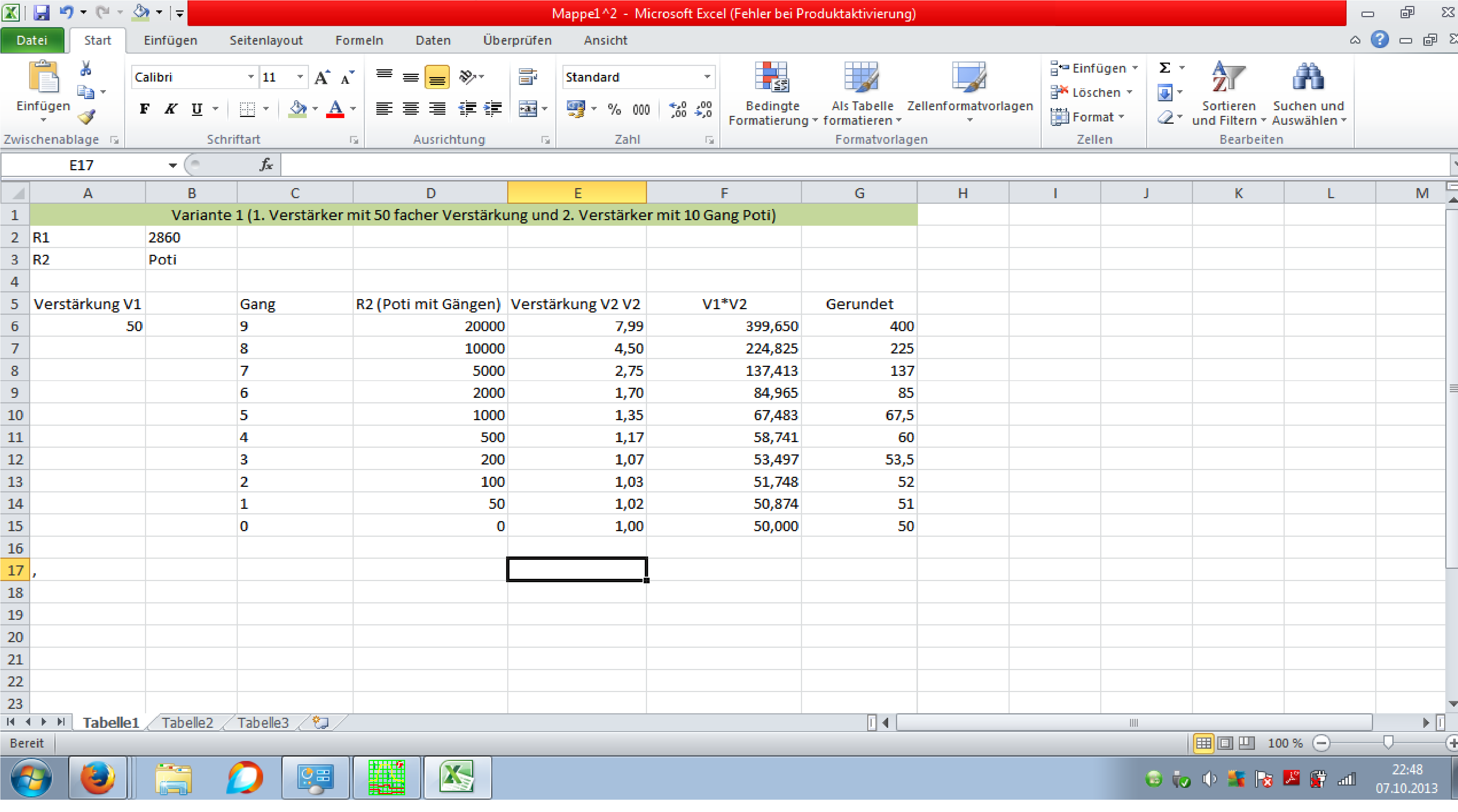

Das sehe ich ein. Ich habe dazu mal einen Screenshot einer Excel File
erstellt und angehängt. Darin kann man sehen welche Werte die
Gesamtverstärkung der Verstärker mit zwei Stufen hat. Dabei habe ich
jetzt den 1.Verstärker wie von dir vorgeschlagen auf eine 50 fache
Verstärkung eingestellt. Die zweite Stufe soll mit Hilfe eines Poti
einigermaßen variabel sein. Ich komme somit wieder auf die 400 fache
Verstärkung.
Ich versuche die Tage mal einen OPV mit Rail-to-Rail und 5V
Betriebsspannung zu finden.
> 0 und 5V.
Das habe ich mit 100k und 50k versucht. Das hat aber nicht den
gewünschten Erfolg erzielt.
Warum ? Ich habe zugegebener Weise darüber noch nicht nachgedacht.

Mal sehen. Ich halte deinen Einwand für berechtigt. Allerdings heißt bei
einer oberen Grenzfrequenz von 20kHZ eine Abtastrate von ca. 60kHZ (laut
Abtasttheorem min. 40kHz - klar). Das wiederum erfordert einen besseren
Mikrocontroller hinsichtlich des AD Wandlers. Der ATMega8 und auch
feinere ATMegas wie der 328 haben eine empfohlene max Abtastrate von
15kSPS. Ich gehe also sogar mit einer oberen Grenzfrequenz 10kHz und
einer Abtastrate von 40kHz über die Empfehlungen hinaus. Da würde eine
Samplingrate von 60kHz noch mehr Wandlungsgenauigkeit kosten. Ich weiß
Am Ausgang der Gesamtschaltung? Was war das Problem?
> Schande über mich!
Nur, um den Arbeitspunkt einigermaßen gut in der Mitte zu halten - für
eine gleichmäßige Aussteuerbarkeit in beide Richtungen zu haben. Da die
Zeitkonstante gleich ist, ist auch die Filterwirkung gleich.

Ich habe mich für den ersten von deinen beiden Lösungsvorschlägen
entschieden, i.e. den Operationsverstärker mit Rail-to-Rail Ausgang und
Single Supply Voltage. Dennoch wollte ich auch noch den zweiten
Lösungsvorschlag (Spannungsteiler am Ende der Schaltung) wenigstens
theoretisch umsetzten.
Deshalb bin ich heute dieses Problem angegangen. Die Lösung dafür habe
ich als Screenshots angehängt. Die Datei heißt
SP_Augangspegel_in_5V_Grenze. Den entsprechende Frequenzgang und die
Transientanalyse habe ich auch als Screenshots angehängt.
Wie aus dem Abbild des entsprechenden Frequenzgang zu entnehmen ist,
schrumpft die Verstärkung von Faktor 400 (ca 52dB) auf etwa 125 (42dB).
durch den Spannungsteiler am Ende des Schaltplans. Das scheint mir ein
wenig redundant zu sein - erst auf 52dB verstärken um im Anschluss auf
42 zu verstärken.
Hättest du den Spannungsteiler am Ende der Schaltung auch so realisiert
bzw. hast du dir das so wie im Screenshot zu sehen ist vorgestellt?
Verstehe.
Ich habe die Filter immer noch nicht dimensioniert, weil ich erst wissen
will, welche fgo ich für dieses Mikrofon festlegen möchte.

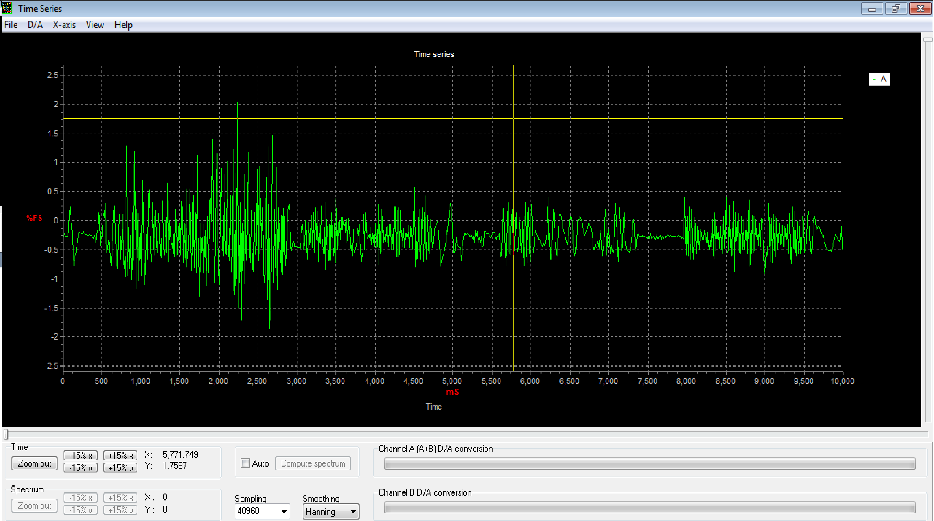

Die folgende Frag betrifft das Screenshot "Visual Analyser Screenshot"
im Anhang. Wie soll ich die Beschriftung der Ordinate lesen? Was soll
"%FS" heißen? Ich nehme mal an, dass es sich hierbei um eine Angabe für
die Lautstärke handelt.
> Das scheint mir ein
> 42 zu verstärken.
Ja, ist richtig. Aber du erreichst ja damit, dass der Eingang das ADC
nicht überfahren wird.
Im Signalweg von Audiostufen (Beispiel Mischpult) passiert das mehrfach.
Da ist es hauptsächlich aus Sicht des Rauschens nachteilig.
Ja, nur nicht so hochohmig. Du musst dir die Spezifikation des
AD-Wandlers genau anschauen. Das Signal bekommt ja durch den Teiler
einen recht hohen Innenwiderstand (bei dir ca. 33k) und da musst du im
Abtastintervall den Holdkondensator im ADC wieder ausreichend aufladen
können. Ich hätte eher was im Bereich 2k/1k genommen.
> "%FS" heißen?
FS steht für "Full Scale", also der ADC-Aussteuergrenze. Es ist also
keine absolute Größe. Gib mal soviel Signal auf den Eingang, dass das
System klippt. Dann stehen da die 100%.

von Lutz H. (luhe)
Hier mein Vorschlag zur Schaltungsänderung,
hab mal etwas am Eingang geändert. Ist es so besser?
Es ist ungewöhnlich die Wechselspannungsquelle direkt anzuschließen.
An C8 wird so ein Symetrischer Arbeitspunkt eingestellt.
von HildeK (Gast)
Was ist jetzt der Vorteil an deiner Variante?
- C8 hat mit dem Arbeitspunkt nichts zu tun. Den bestimmen R1 und R2.
- R13 und C9 kann in deiner Variante konsequenterweise auch entfallen.
Dafür braucht man dann C6 (der nicht so groß sein sollte, sonst dauert
es beim Einschalten ja Sekunden, bis der AP stimmt).
- C2 ist in der Schaltung viel zu klein, denn die Schaltung hat jetzt
einen Eingangswiderstand von 1kΩ, die andere Variante hatte rund 50kΩ (≈
R1 // R2). Üblicherweise haben Audioeingänge einen höheren
Eingangswiderstand. Mit 1kΩ und 100n steigt die untere Grenzfrequenz auf
1,7kHz an. Ist das gewollt?
- Durch den invertierenden Verstärker am Eingang geht der
Innenwiderstand der Quelle direkt in die Verstärkung ein; je höher der
ist, desto kleiner ist die Verstärkung. Das will man meist nicht haben,
deshalb ist die nichtinvertierende Variante besser.
- Den Eingang schützen durch R5 (1k) ist gut, das kann man auch in
meiner Variante, ohne dass das Eingangs-C verändert werden muss. O.K.,
das Eingangssignal wird dann um rund 2% gedämpft, was hier belanglos
ist.
Ich würde sagen: nein!
@ Claude Juncker
In 'unserer' Schaltung fehlt eher noch eine Einstellmöglichkeit für die
Verstärkung. Bei einem Signal von einem Mikrofon sind ja die 12mV, die
für die Vollaussteuerung angesetzt wurden, nur bei einem ganz bestimmten
Schallpegel, einem ganz bestimmten Mikrofon und einem festen Abstand
zutreffend. Real sind die Schwankungen u.U. sehr groß.
Haben wir schon mal über den Einsatzzweck deiner Schaltung diskutiert?

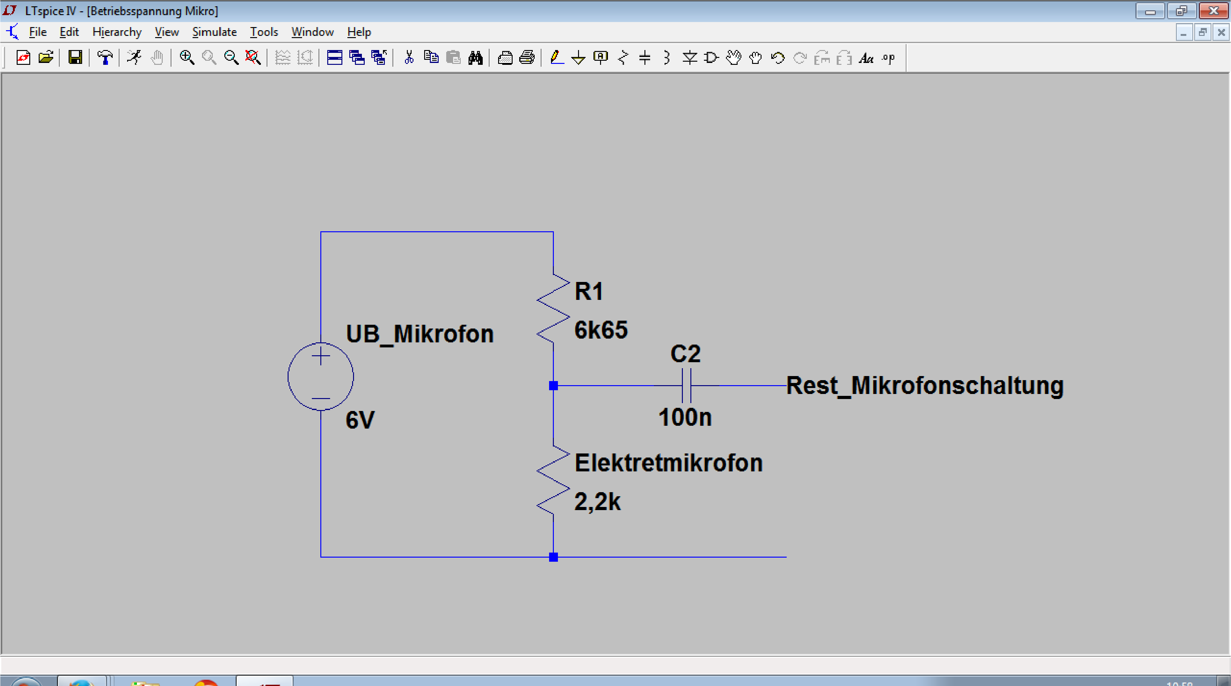

> 1. Mikrofonkapsel:
> http://www.mercateo.com/p/139-1192992/MICROPHONE_OMNI_LEADS_6MM.html
> 2. Selbstgebautes Mikrofon (siehe oben)
> (auf OV haben wir uns ja schon geeinigt)
Gut, das ist ein Elektretmikrofon. Das benötigt zumindest noch einen
Pullup auf die Versorgungsspannung.
Auch wenn wir uns auf die 0V geeinigt haben, das Mikro liefert sein
Signal mit einem deutlichen DC-Offset ab. Der hängt sehr stark vom
Arbeitswiderstand ab. Trotzdem, auch deshalb ist der Eingangskondensator
unbedingt notwendig.

Das sehe ich ein. Den Spannungsteiler am Ende der Schaltung können wir
uns aber sparen, wenn wir den R2R OV mit 5V Betriebsspannung nehmen und
die "Nulllinie" des Mikrofonsignals auf UB/2 durch einen Spannungsteiler
am Eingang der Schaltung anheben. Ich halte das nur fürs Protokoll fest.
Ich habe deshalb mal ein Screenshot von der S/H-Schaltung aus dem
Datenblatt des ATMega8 hier hoch geladen.
So wie ich diese Abbildung deute, schließe ich noch eine S/H-Kondensator
(14pF) und einen Widerstand mit 1...100k (eher 100k) zwischen den
Schaltplan und dem Atmega8.
Den Schaltplan, den ich in diesem Kontext meine, der ist hier im Thread
noch nicht gepostet worden. Das mache ich morgen noch.
Das müsste doch, wenn ich richtig liege, mit der neuen Schaltung (i.e.
unsere Schaltung mit neuen OV) und dem oben bereits erwähnten 100k
Widerstand und dem S/H-Kondensator mit 14pF entfallen. Liege ich damit
richtig?

> Ja, das ist ein ideales Teil für die Anwendung! Sehr hohe Bandbreite,
> rauscharm, Rail-to-Rail (R2R). Damit könntest du die v=400 auch mit
> einer Stufe erledigen!
> Übrigens, auch bei mehrstufigen Audiofiltern benötigt man meist auch
> OPAs mit hoher GBW.
Das zu lesen hat mich gefreut. Ich weiß aber noch nicht, ob die
Schaltung mit einer Stufe einer Schaltung mit zwei Verstärkerstufen
vorzuziehen ist. Das habe ich leider auch noch nicht zu Ende gedacht.
Aber ich habe eine Rechnung zum Vergleichen angestellt. Die
entsprechende File findest du im Anhang. Die zweite Variante sieht auf
den ersten Blick schöner aus, weil die Verstärkungsfaktoren rund sind.
Allerdings halte ich hierbei nur die drei größten Verstärkungsfaktoren
(400,200,100) brauchbar. Bei der zweiten Variante sind die
Verstärkungsfaktoren zwar nicht rund, aber vermutlich besser. Da hier
mindestens 5 Gänge brauchbar sind - 400, 225, 137,85, 67,5.
Ich glaube, dass eine Verstärkung von weniger als 50 nicht zum Einsatz
kommen würde.
Deshalb tendiere ich für Variante 1. Was meinst du dazu HildeK?
heute war ich ja wie schon angekündigt in der Werkstatt. Dort habe ich
mal mit einem einfachen Audiomikrofon die Schallemission des Lichtbogen
gemessen. Ich habe herausgefunden, dass der LB vorallem tiefe
Frequenzen, insbesondere unter 2kHz aussendet. Aber auch Frequenzen
unter 20kHz habe ich bemerkt.
Jetzt kommt natürlich die Frage auf, welche ober fg, das Mikrofon haben
soll. Natürlich sollte die Bandbreite so breit wie möglich sein. Da der
ATMega8 seine maximal mögliche Samplingrate ca. bei 71kSPS hat, halte
ich 20kHz als ober Grenzfrequenz für zu viel. Ich werde morgen noch
einen Thread etwa Nachmittags eröffnen, um herauszufinden, welche
Erfahrung die Mitglieder hier hinsichtlich der max. Samplingrate eines
ATMega8 gemacht haben. In Abhängigkeit davon soll die o.fg festgelegt
werden. Ich tendiere heute zu 15kHz. Das nur am Rande.
Ok, lass mich mal morgen noch zum Pull-Up Widerstand recherchieren,
damit ich da mitreden kann :-) Danach können wir uns ja noch darüber
unterhalten.
Ja. Passt.
Die Angabe ist ungewöhnlich. Bei 100k und 14pF hast du ein tau=1,4µs,
das sollte bei Audio reichen. Mir kamen die 100k zuviel vor, naja, da
hat mal das Bauchgefühl getäuscht :-).
Kein Problem.
Wenn du mit einer bestimmten Zahl von Potiumdrehungen schöne runde
Verstärkungsfaktoren haben willst, dann kannst du dir die Variante
aussuchen, die dir am besten gefällt.
Mit 'zweite Stufe einsparen' habe ich direkt an 'Sparen' gedacht. Muss
natürlich nicht sein. Mehrere Stufen nimmt man dann (zwangsweise), wenn
das GBW-Produkt des einzelnen OPA zu gering ist. Hier wäre es groß
genug, um nur einen zu nehmen.
Die wirklich notwendigen Verstärkungsfaktoren kann ich von hier aus
nicht beurteilen. Ich kenne die Lautstärke der Quelle nicht, das Signal
vom Mikrofon ist auch stark von der Entfernung abhängig, von der
mechanischen Montage, selbst vom Winkel mit dem es zur Quelle angebracht
ist.

Zum Elektretmikro gibt es viel im Internet. Mit Pullup meinte ich den
Arbeitswiderstand.
Hier hatte ich mal was geschrieben:
Beitrag "Re: Elektret-Mikrofon Anschließen"
Du musst aber das Datenblatt des Mikros auch genau anschauen. Sie
vertragen oft nicht viel Versorgungsspannung.

Jetzt gerade fällt mir die Frage ein, warum heißt der Widerstand
zwischen +Pol und Mikrofon eigentlich Arbeitswiderstand.
> Arbeitswiderstand.
Also handelt es sich vermutlich um den Widerstand, der dafür sorgt, dass
die Mikrofonkapsel ausreichend mit Strom versorgt wird. Ich habe zwecks
Veranschaulichung wieder mal ein Screenhot "Versuch_UB_Mikrofon" hoch
geladen. Dabei habe ich die eigentliche Mikrofonkapsel durch einen
Widerstand ersetzt, der aber die Mikrofonkapsel sein soll. Das geht aus
dem Bild ganz gut hervor.
Ich habe also die Serie Arbeitswiderstand und Mikrofonkapsel als einen
einfachen Spannungsteiler betrachtet.
Auf der Seite
steht, dass die Mikrofonkapsel mit max. 2V versorgt werden soll.
Daraufhin habe ich die Festlegung getroffen, dass die MK mit 1.5 V
betrieben werden soll. Für den Widerstand der MK habe ich die Impedanz
angenommen (2.2k). Außerdem kann man die Spannungsversorgung von einer
6V Batterie bereitgestellt werden.
1. UB=U1+U2 --> U2=UB-U1 = (6-1.5)V=4.5V
2. Spannungsteilerreegel ist bekanntlich U1/R1=U2/R2 -->R1=U1/U2*R2
   ---> R1=3*2.2k= 6.6k
Danach habe ich die von dir empfohlene E96 Reihe zu Rate gezogen und
habe für R1 den nächst höheren Wert 6.65k genommen.
Das ist also die Grundlage für den Screenshot oben. Ich weiß allerdings
nicht, ob das stimmt. Ehrlich gesagt zweifle ich daran.
Außerdem konnte ich auf der gleichen Seite von mercateo (siehe Linke
oben) kein Datenblatt finden. Deshalb habe ich Google gefragt und bin
fündig geworden. Der Link dafür ist hier:
http://www.alldatasheet.com/datasheet-pdf/pdf/403482/PUI/POM-5238L-R.html
Allerdings sind die technischen Daten aus dem DB anders als auf der
Internetseite von mercateo (Siehe oben). Im Datenblatt soll UB in [2:10]
V liegen. Ich habe den Angaben von mercateo Glauben geschenkt.
Ich sehe Zusammenhang zwischen DC-Offset und dem Arbeitswiderstand
nicht.
Ich kenne DC-Offset auch nur im Zusammenhang mir OV. Heißt das etwa,
dass sagen wir mal nur 95% der von der Versorgungsspannung
bereitgestellten Spannung zum Versorgen der Mikrofonkapsel verwendet
wird? Oder sehe ich den Zusammenhang doch...?
Ist also der DC-Offset einfach nur der Anteil der Betriebsspannung, der
am Arbeitswiderstand abfällt?

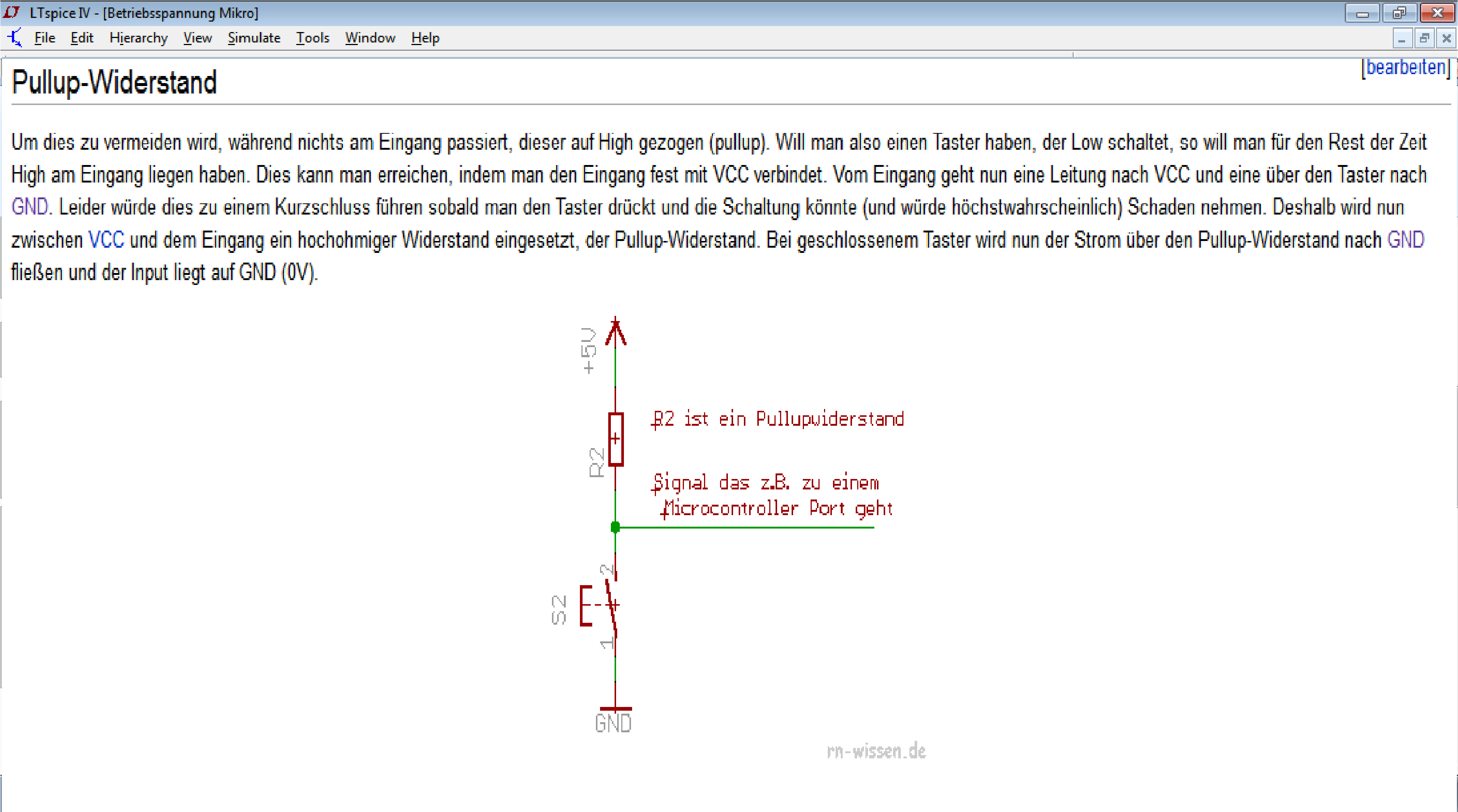

Des Weiteren habe ich auch noch zu Pull-Up Widerständen recherchiert.
Dazu das zweite Screenshot. So wie es da geschrieben steht, habe ich es
auch verstanden. Kurz zusammengefasst: Ist der Schalter offen, dann
nimmt der Eingang des uC beinahe das Potential des +Pols an ( beinahe
nur deshalb, weil die Spannung um den Spannungsabfall am Pull-Up
Widrstand veringert wird).
Ist der Schalter zu, dann fließt ein Strom zwischen +Pol und -Pol und
der Eingang "geht leer" aus.
Den Eingangskondensator habe ich so verstanden, dass er Gleichspannungen
unterdrückt, da er theoretisch einen unendlichen Widerstand für
Gleichstrom darstellt. Das heißt also, dass er hier nur das
AC-Spannungssignal durchlässt aber nicht den DC von UB.
Beste Grüße
Berus
von HildeK (Gast)
Ob den alle so nennen, weiß ich nicht mal.
In der Elektretkapsel ist ein JFET eingebaut, dieser ist eine
spannungsgesteuerte Stromquelle. Der wechselnde Strom führt zu einer
Spannungsschwankung an diesem Widerstand.
Siehe oben.
> angenommen (2.2k).
Das ist aber vage! Weil wir eine Stromquelle haben, wird ohne
Schallsignal eben ein Gleichstrom fließen. Wie groß der ist, weiß man
meist nicht, außerdem dürften die Schwankungen auch innerhalb der
Mikroserie dueltich unterschiedlich sein. Deshalb ist deine
Spannungsteilerberechnung nicht brauchbar. Die Angabe im Datenblatt
lässt ja max. 10V zu, Arbeitspunkt sei bei 2V. Es ist ein max. Strom mit
0,5mA angegeben. Also: probier mal 3V/2mA = 1,5kΩ als Arbeitswiderstand
an 5V. Ev. auf 1k reduzieren, wenn die 0,5mA nicht erreicht werden.
Der Spannungsteiler aus FET und Arbeitswiderstand, wie oben beschrieben,
führt ja zu einem DC-Anteil am Mikrofonausgang. Im Idealfall 2V, wie im
Datenblatt empfohlen. Das ist für mich ein DC-Offset, den man vom
nachfolgenden Verstärker abtrennen muss. Sonst verschiebt er dessen
Arbeitspunkt.
> Heißt das etwa,
Wenn ich das richtig verstehe, dann nein.
Dein Beispiel ist der typische Einsatzfall.
Ein Pull-Up ist einfach ein Widerstand, der nach +U geht. Das ist meist
am Eingang einer Schaltung, wenn dieser offen sein kann, aber nicht
darf. Oder er ist an einem Ausgang, wenn dieser z.B. vom Typ 'Open
Collector' ist. Je nach Funktion nennt man ihn vielleicht auch mal
Arbeitswiderstand :-).
Die unterschiedlichen Bezeichnungen sind nicht 'genormt', werden auch
mal nicht ganz richtig verwendet. Ich bin da manchmal auch unsauber, was
leider auch mal einen Anfänger verwirren kann.
Ja. Es gibt immer einen kleinen Eingangsstrom und der wird natürlich am
Pull-up einen Spannungsabfall zur Folge haben. Für normale CMOS-Eingänge
wähle ich irgendwas zwischen 1k und 10k. Je nach dem, ob ich Strom
sparen muss, ob der Eingang kritisch ist, welche Werte in der Schaltung
sowieso vorhanden sind, was man dem Treiber zumuten kann/darf/will, usw.
Ja, gut. Aber es ist nicht der Strom in den Eingang, sondern einfach die
Spannung am Pin, was interessiert. In erster Näherung kannst du den
Eingangsstrom auch mit Null ansetzen.
Ja, das hast du richtig verstanden.
Aber wenn der Wert zu klein ist, dann dämpft er auch die mittleren
Frequenzen; er wirkt immer als Hochpass.
> Beste Grüße
Beste Grüße zurück!

> Würde das ohne Eingangskondensator konkret so aussehen, dass die
> "Nullinie" von 2,5 V, die wir durch unseren am +Pol des OV (Single
> Supply 5V) anliegenden Spannungsteiler erzeugt haben, um 2V auf 4,5 V
> anheben würden?
Nein. Die Spannungen addieren sich nicht, sondern die von R1 und R2
vorgegebene Mitte würde durch den deutlich kleineren Arbeitswiderstand
einfach weitgehend überstimmt werden. Aber:
Du würdest den DC-Anteil vom Mikrofon einfach über die
Operationsverstärker weitergeben. Da die Verstärkung für Gleichspannung
über die Stufen hinweg auf 1 bleibt, würde das auch gehen. Das
Hauptproblem ist aber, dass dieser DC-Anteil vom Mikrofon nicht sehr
stabil sein wird bzw. etwas schwierig einzustellen ist. Da ist es
leichter, die DC abzutrennen und selbst eine zu erzeugen - wie am
Eingang des ersten OPAs mit R1 und R2 geschehen.
Das Mikrofon funktioniert sicherlich bei 1.5V oder auch bei 4V DC an der
Drain - du brauchst ja nur ein wenig Luft, dass die 12mV (woher kommt
der Wert eigentlich?) vom Mikrofon nicht anecken. Aber bei den OPAs
würde der Offset ja auch so ankommen und nach der Verstärkung will man
zwischen VCC und GND möglichst gut in der Mitte liegen.
Deshalb würde ich auch nur grob rechnen (gut ich war zu grob) und ggf.
den Arbeitswiderstand danach ggf. noch anpassen. Also: Startpunkt
(5V-2V)/0.5mA = 6kΩ. Nimm 5k6Ω oder besser 6k8Ω. Wahrscheinlich fließen
die 0,5mA gar nicht - im DB steht max. 0,5mA, dann wird der Widerstand
größer sein müssen. Außerdem: je größer der Arbeitswiderstand desto
größer das Ausgangssignal.
Wenn das nicht in Serie gehen soll, dann mach einfach ein paar einfache
Messungen mit verschiedenen Widerständen zwischen 2k und 10k und finde
so den richtigen Wert.
Wenn es in Serie gehen soll, dann muss der Hersteller nach den
Toleranzen seines Bauteils befragt werden.

Sind die Widerstände zwischen GND und Source und GND und Gate nicht
normalerweise in der Mikrofonkapsel integriert?
Ich habe also in meinem letzten Beitrag die Versorgungsspannung mit der
Drainspannung verwechselt.
Das habe ich nicht ganz verstanden. Wie hängt den der Arbeitswiderstand
mit dem Ausgangssignal zusammen?
Was genau meinst du damit?
von HildeK (Gast)
Ja, sind sie. Aber in deinem Bild waren sie überhaupt nicht vorhanden.
Also: entweder die Elektretkapsel als Black Box zeichnen oder auch diese
Bauteile andeuten. Ja, ist ein wenig akademisch, der jFET braucht den
aber ...
Außerdem gibt es auch Elektretkapseln mit drei Anschlüssen, da ist die
Source direkt herausgeführt und muss mit einem Widerstand und ev. C
parallel dazu beschaltet werden.

>. Dann ist der Spannungsabfall an diesem
> eben größer, wenn der Widerstand größer wird.
Ja klar...Darauf hätte ich auch selber kommen können. Danke hierfür.
