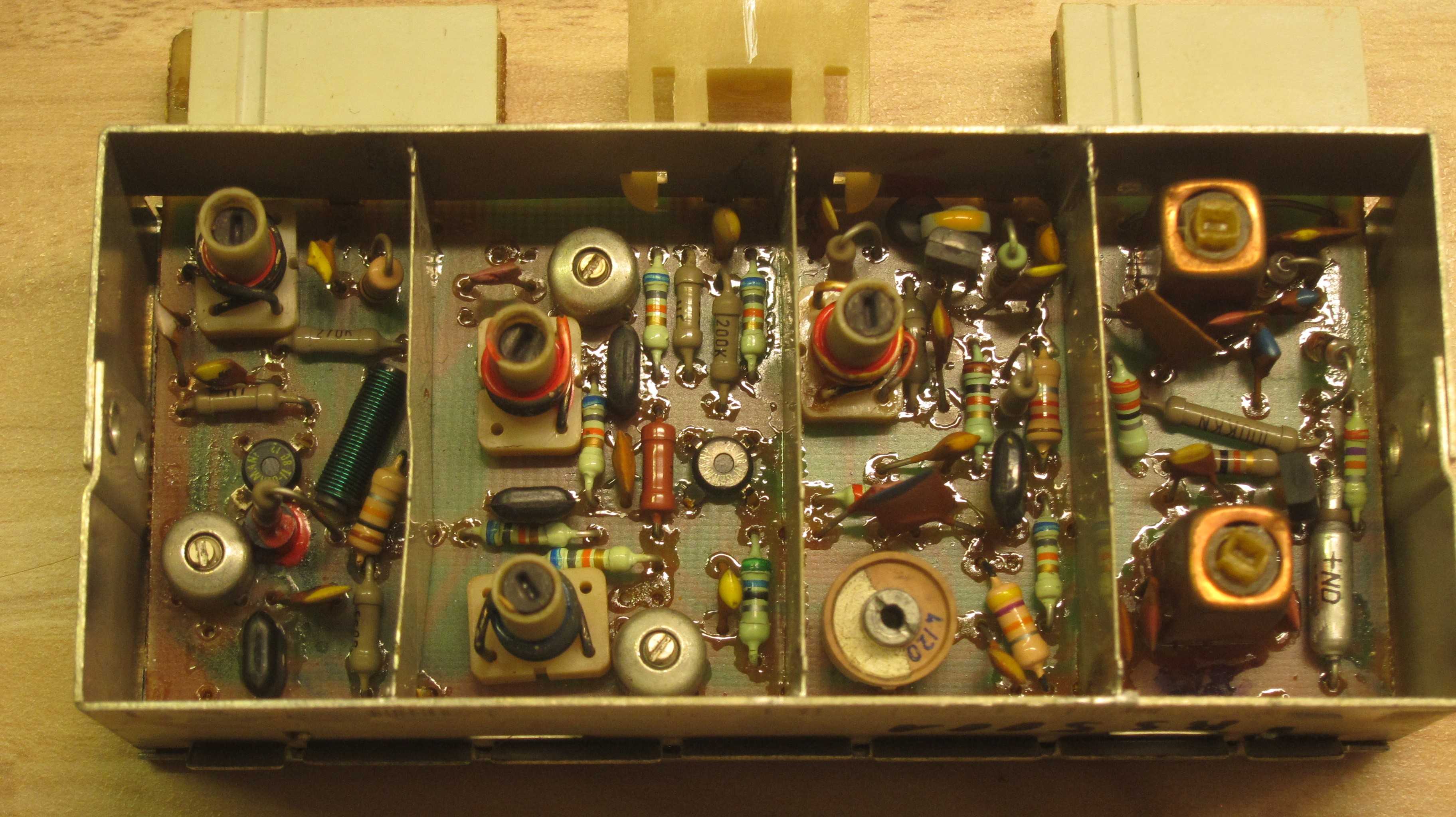

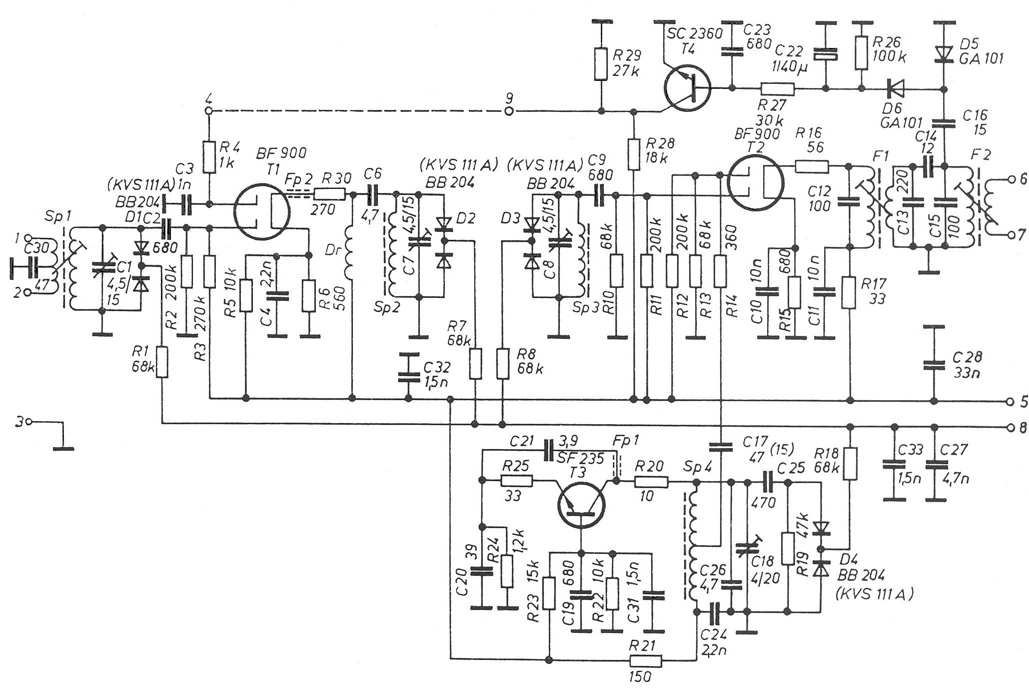

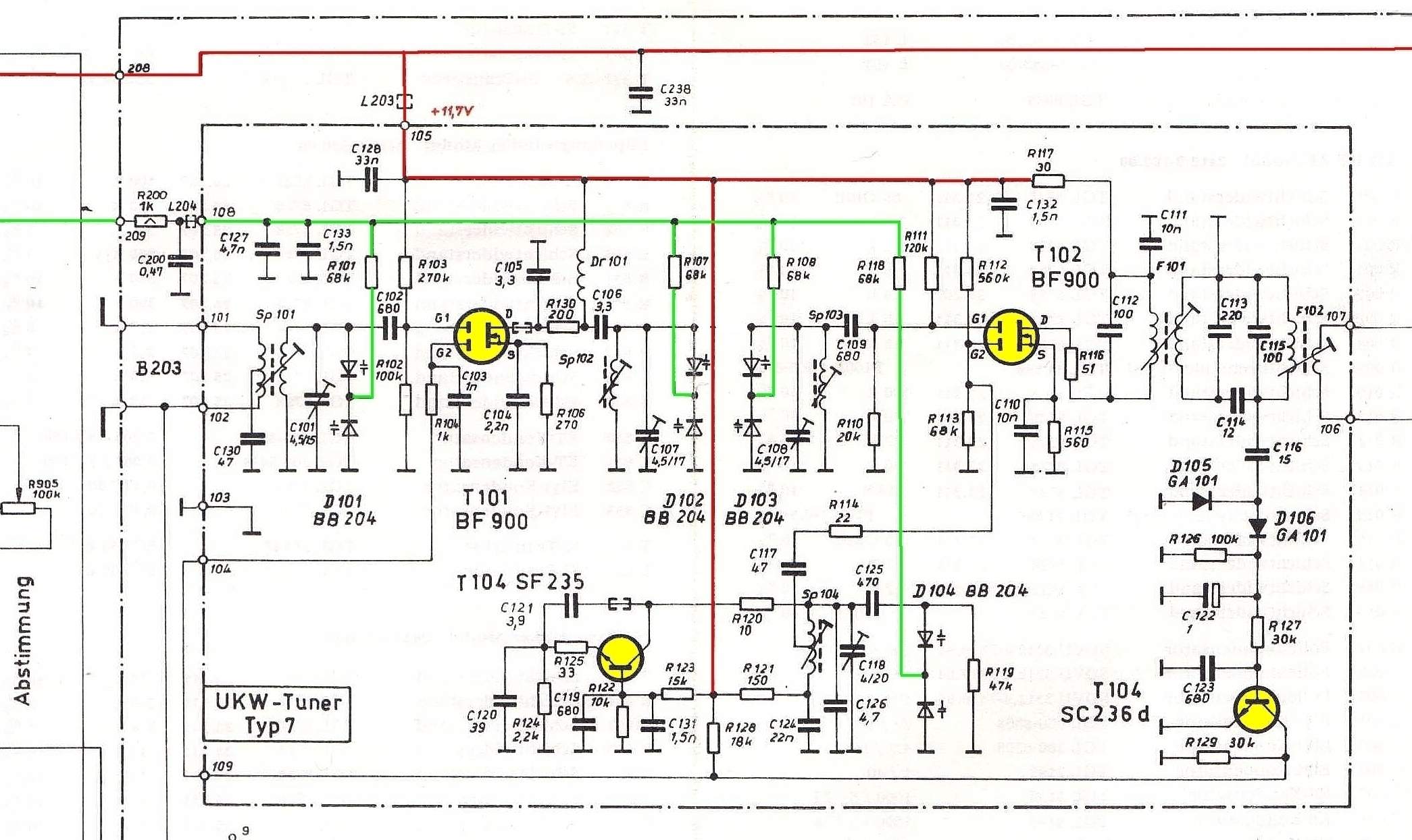

Geschätztes Forum,

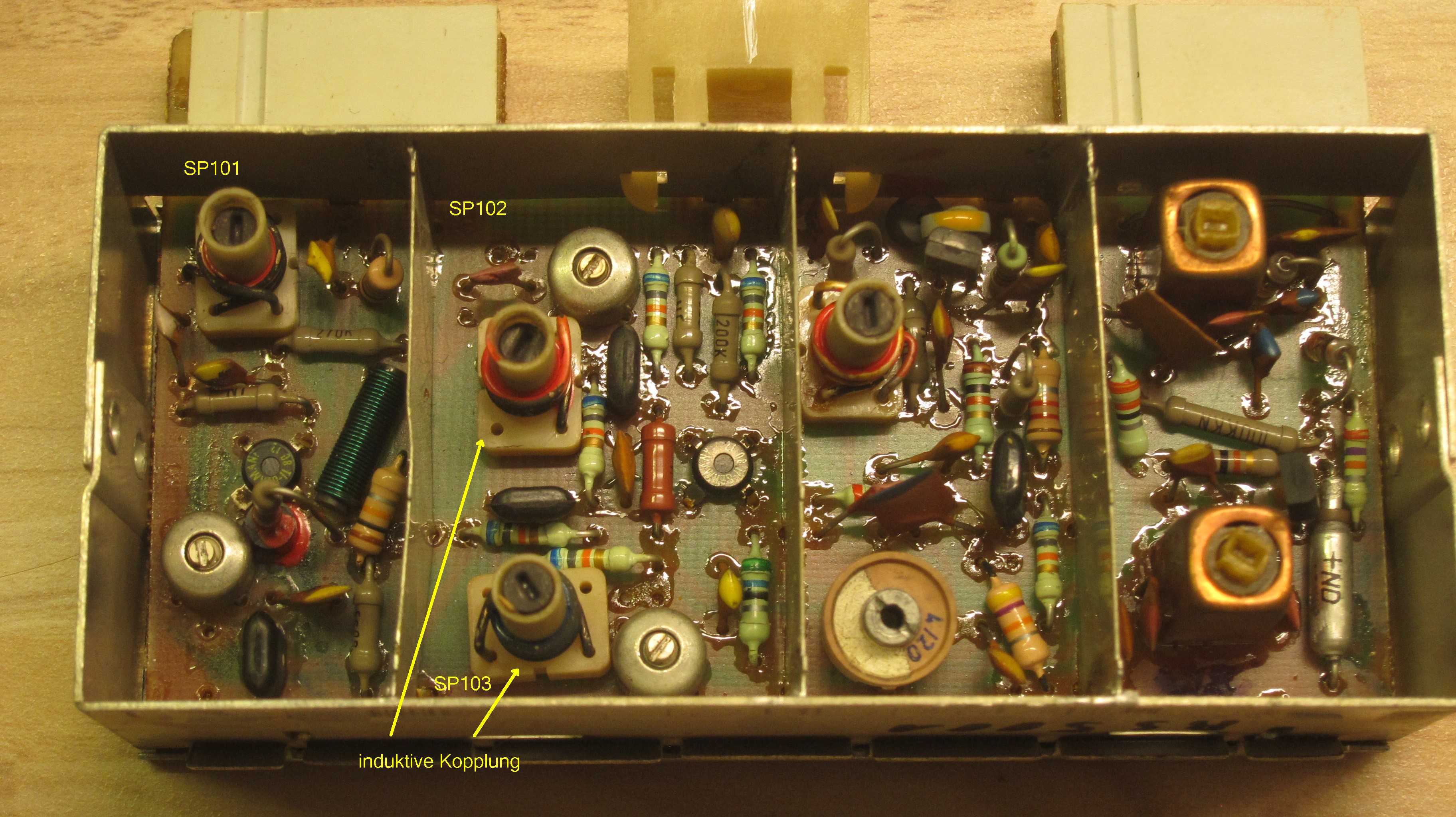

mein DDR RFT Carat-S empfängt etwas schwächere Sender nur stark
verrauscht, trotz FET-Tuner Typ-7.

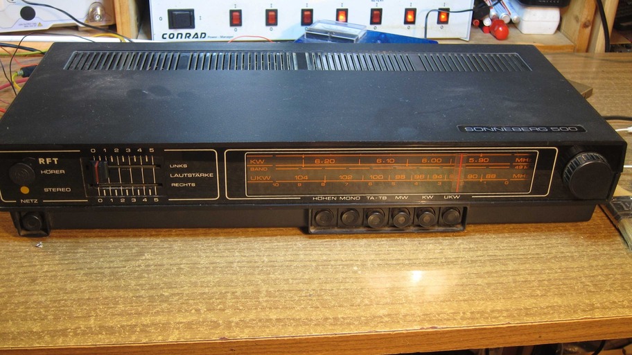

Stecke ich den Antennenstecker (240 Ohm) in ein anderes Radio
"Sonneberg500" (Tuner mit SF235) ist der Empfang der gleichen Sender
rauschfrei !!!
Große Verwunderung.

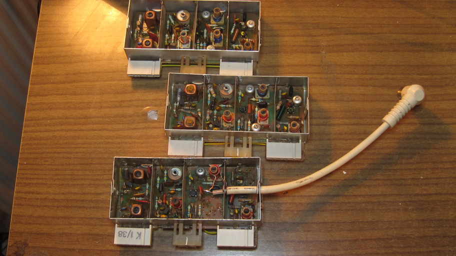

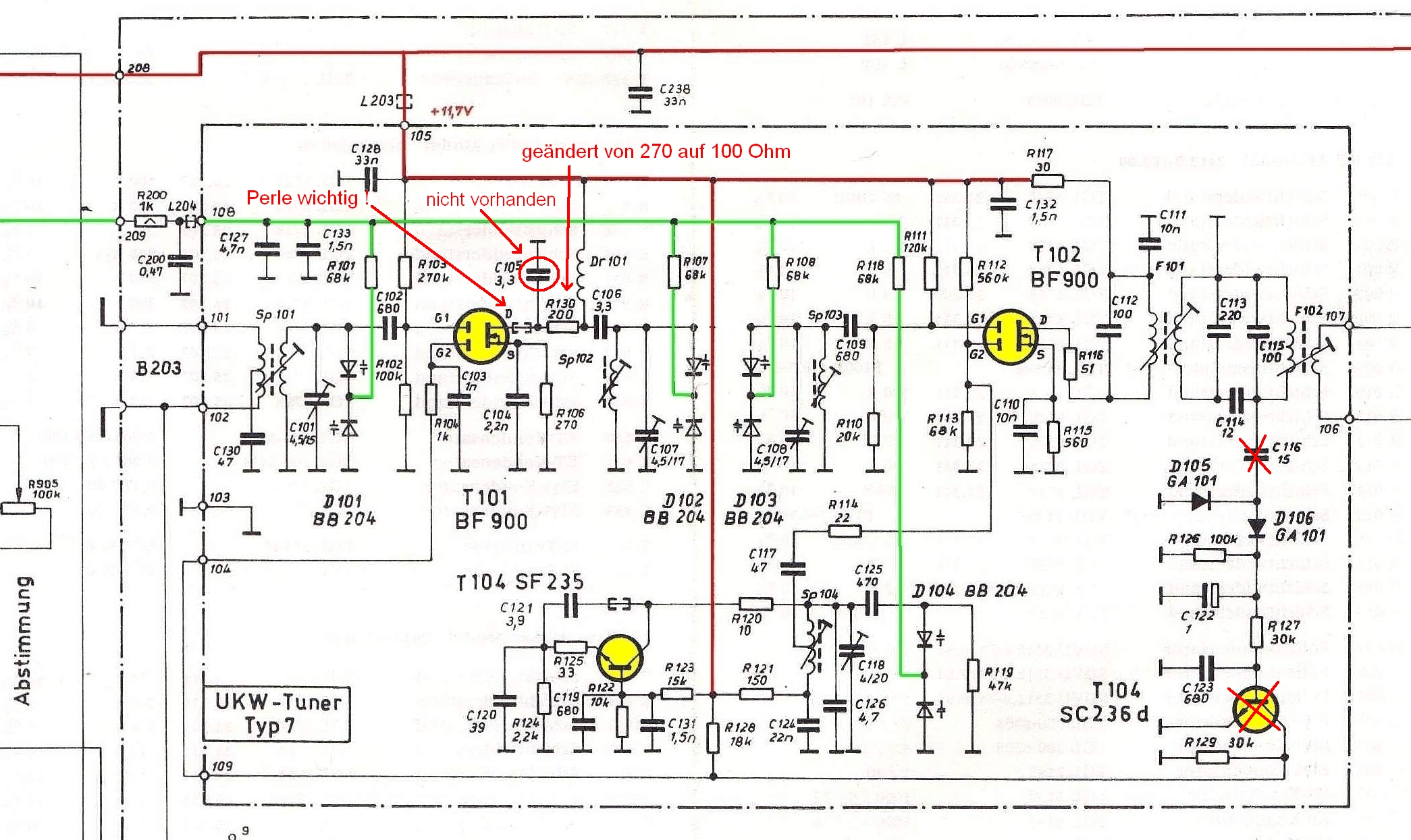

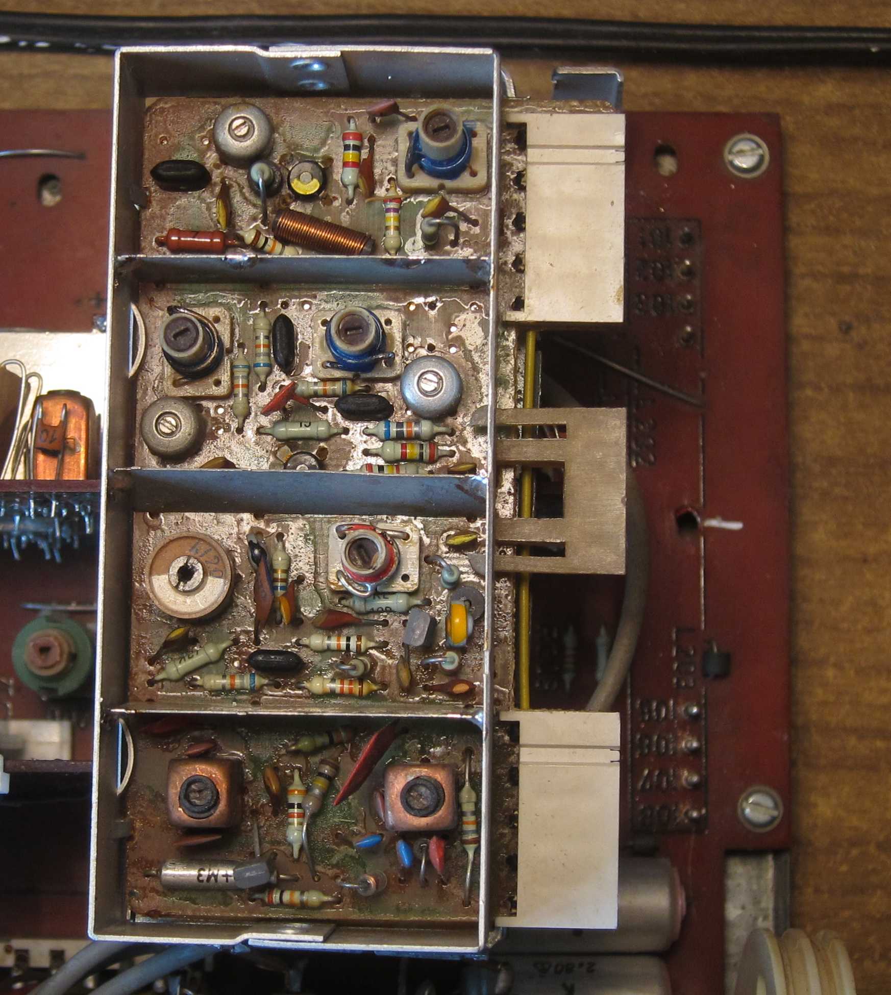

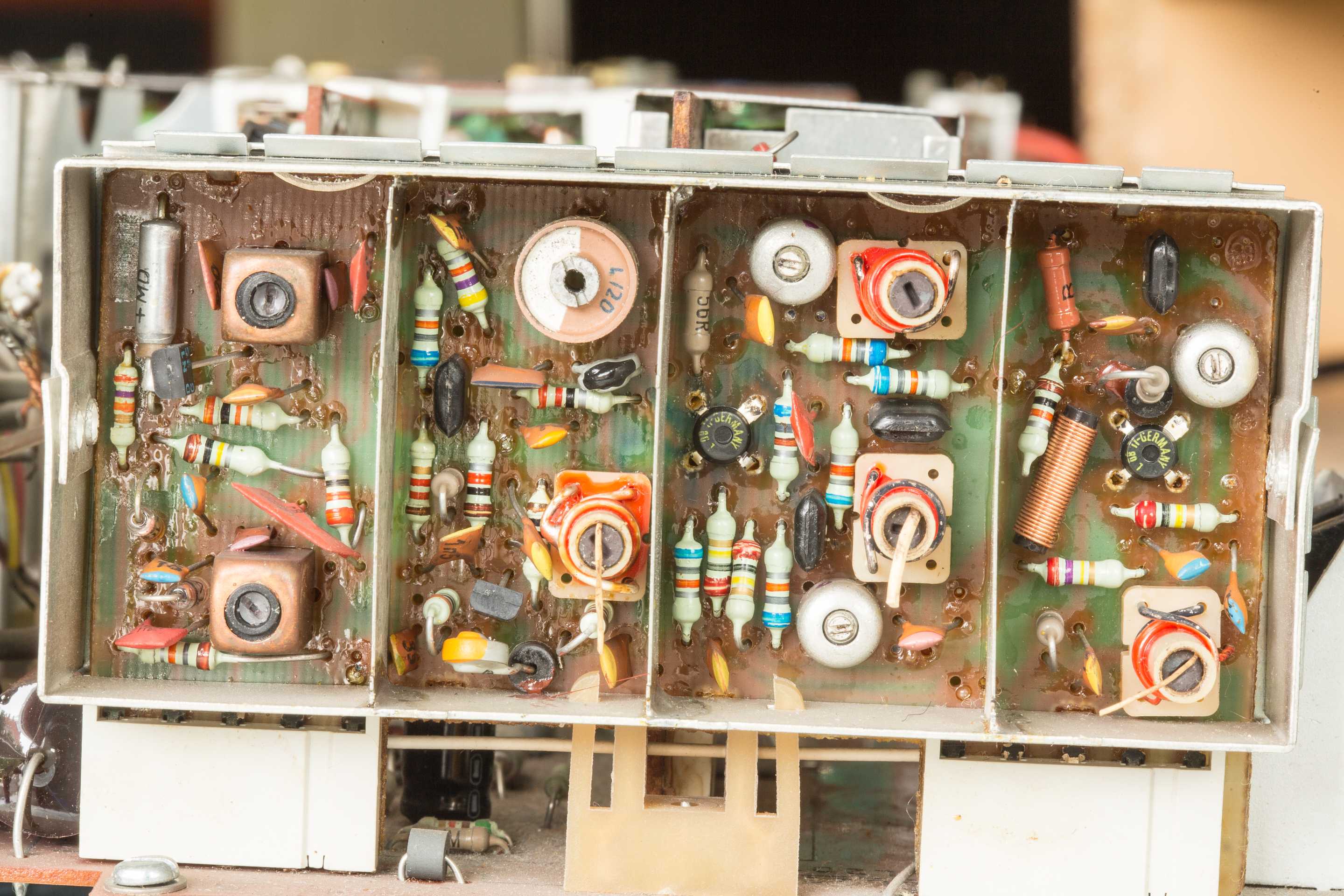

Zwei weitere Tuner vom Typ7 steckte ich drauf... Abgleich... und alle
Tuner rauschen gleich.
FET-Tausch auf BF960 Eingangsstufe und Mischer .... keine Verbesserung.
Andere ZF angeschlossen... keine Verbesserung.

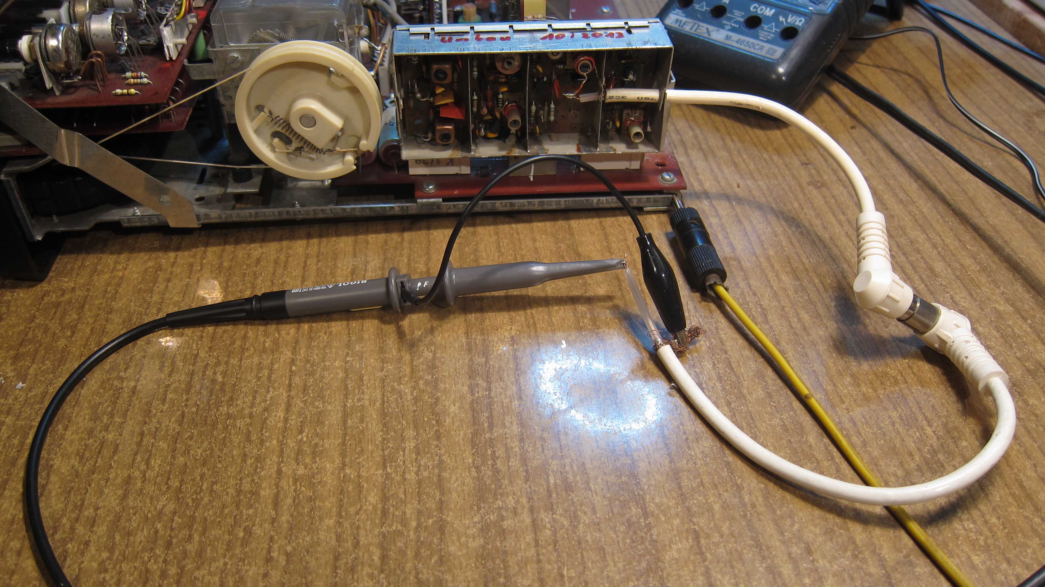

Durch "Zufall" speiste ich das Antennensignal über eine kleine Luftspule
(3 Windungen) in den Kreis vorm Mischer ein (75Ohm).
Engangsstufe eliminiert.... plötzlich ein rauschfreier Emfang.
Wie ist das möglich?
Ich finde keine schlüssige Erklärung für dieses Phänomen
Ist der FET in der Eingangsstufe nicht geeignet, rauscht er zu stark?
Ist der FET nicht optimal angepasst?
Rauschen die Kapazitäsdioden im Eingangskreis zu stark?

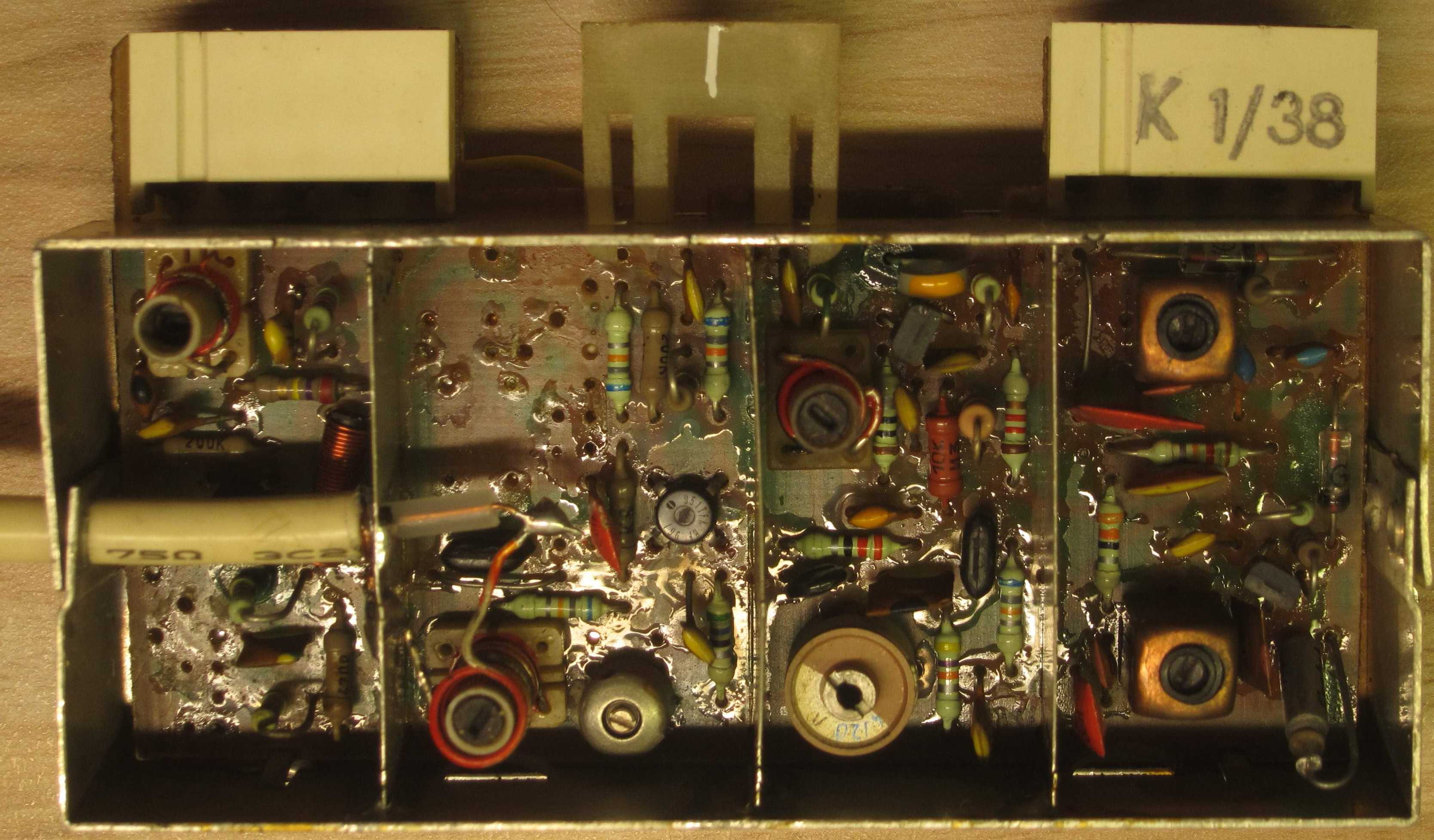

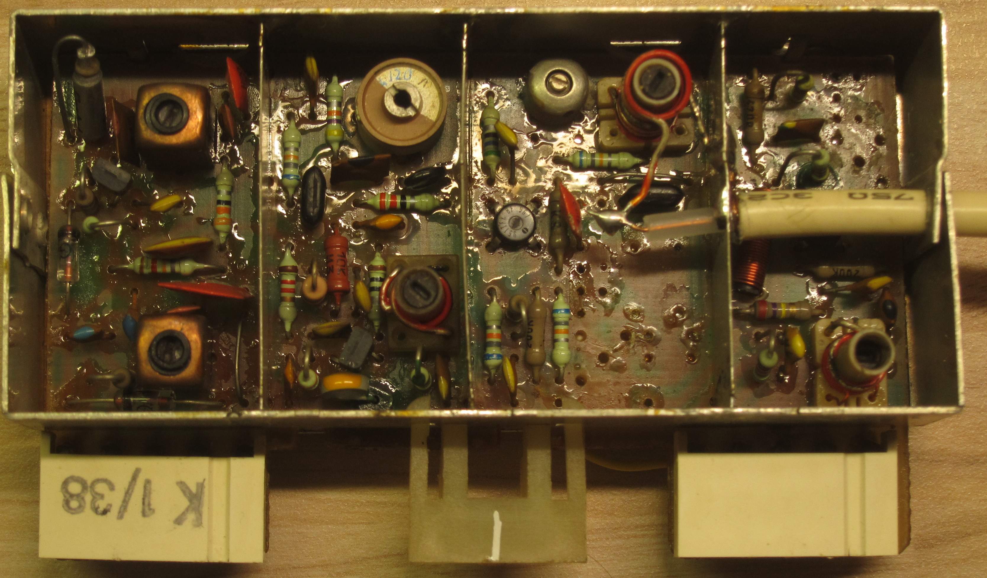

Habe zwei Tuner nach diesem Prinzip umgebaut und beide arbeiten
wesentlich rauschfreier und besitzen nun einen 75 Ohm Eingang.
Durch die fehlende Eingangsstufe zeigt zwar das Feldstärkeinstrument
weniger ZF-Pegel an, aber, ich denke, das ist verschmerzbar.
Bernhard

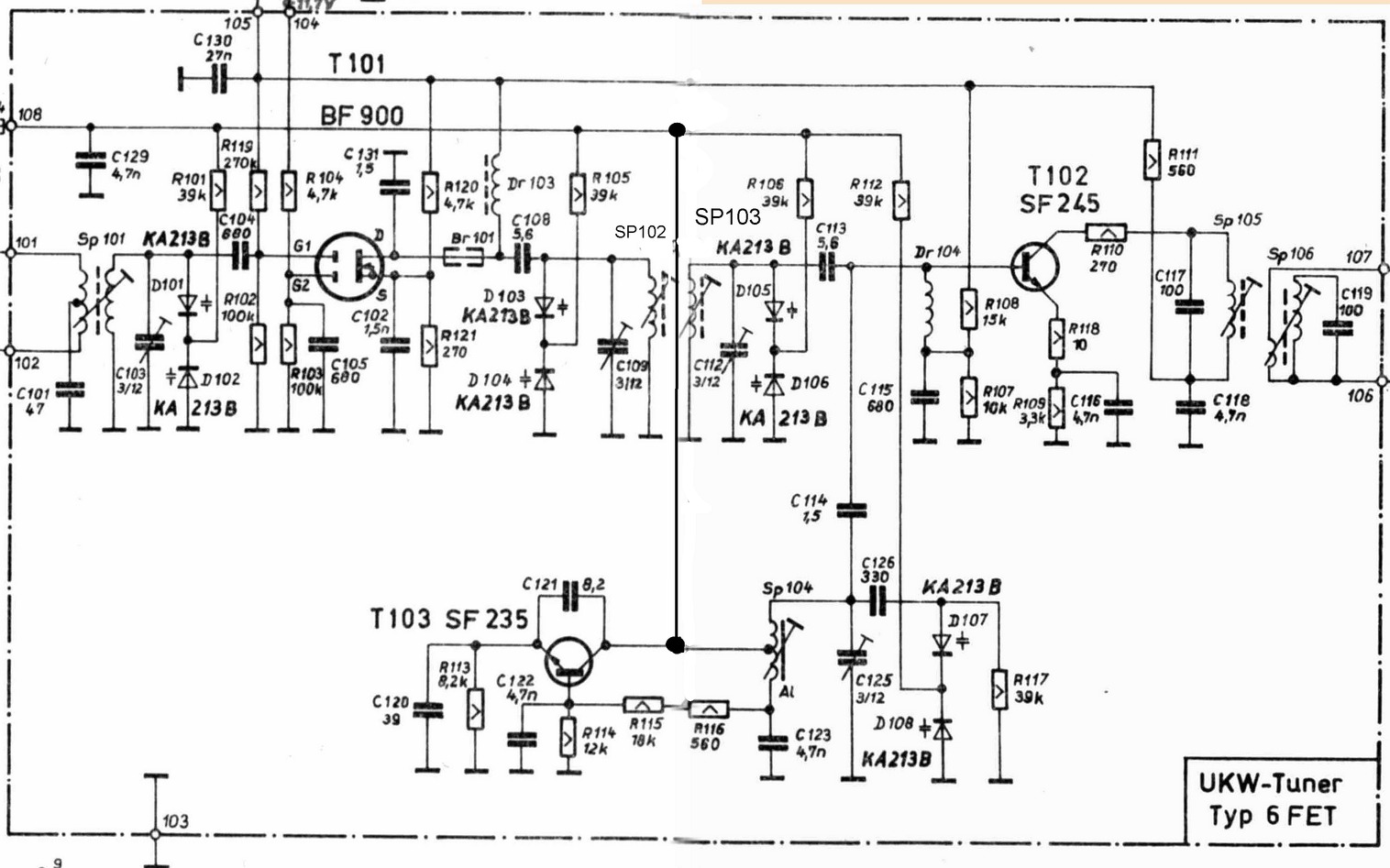

von Georg A. (georga)

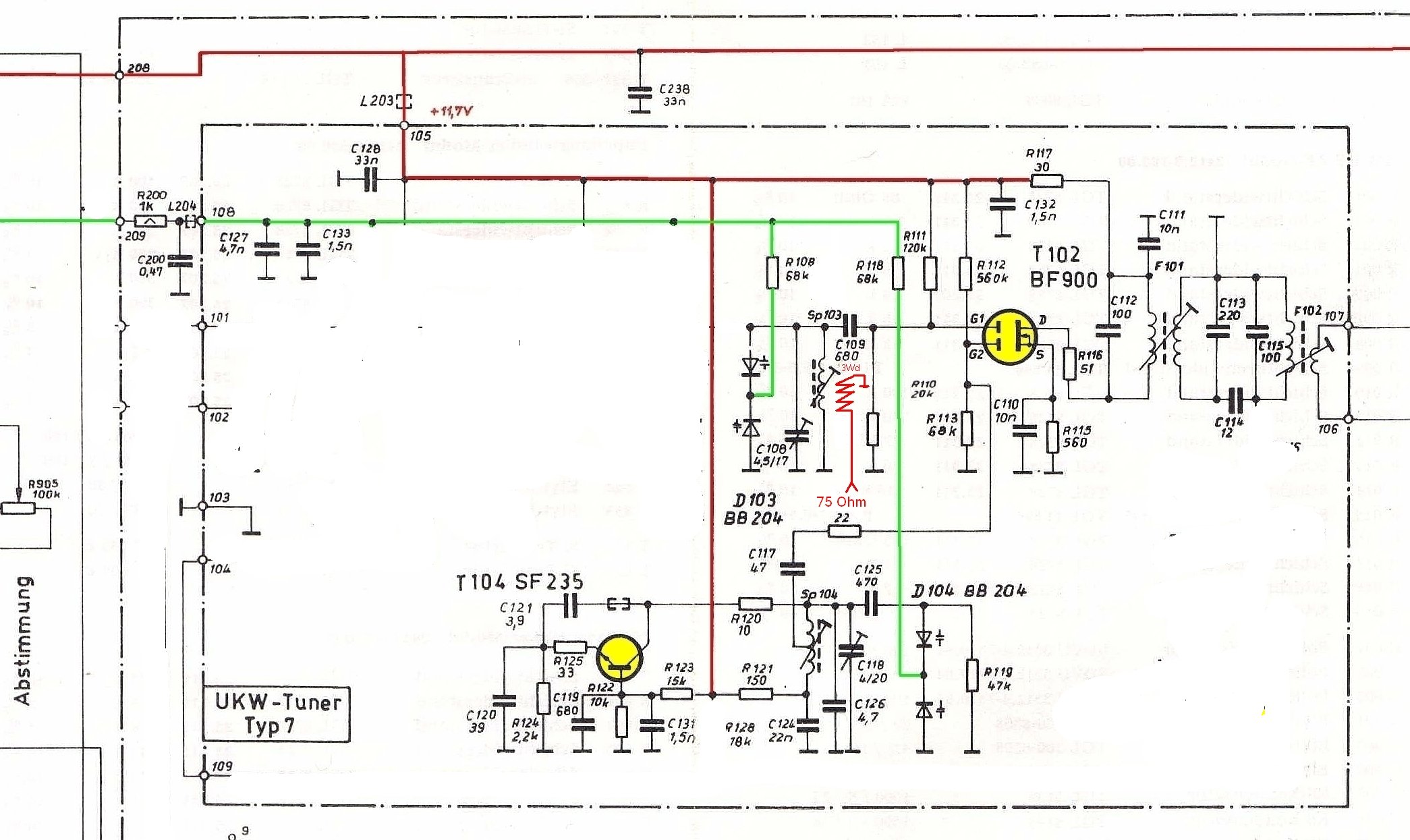

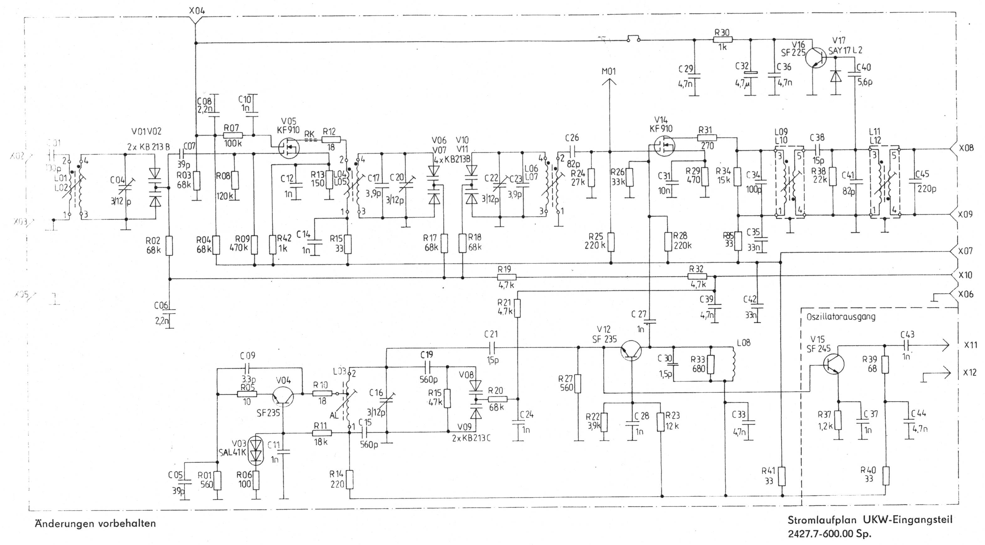

Evtl. stimmt was mit der AGC über T104 nicht? Müsste man ja am G2 vom
T101 sehen, ob der Steuerpegel vom Eingangssignal abhängt oder
festklemmt...
von Thorsten S. (thosch)
Der BF900 sollte problemlos in einer Vorstufe funktionieren.
Die Umgehung der Vorstufe (der Umbau auf Induktive Ankopplung an der
Mischstufe) ist keine so gute Idee, weil damit der Tuner
höchstwahrscheinlich zuviel Störstrahlung am Antenneneingang liefert.
Die Vorstufe soll ja nicht nur das im abgestimmten Vorkreis selektierte
Antennensignal puffern, sondern auch umgekehrt die Rückwirkung das
Oszillatorsignals aus der Mischstufe reduzieren.
Aber woher kommt das Rauschen?
Der Vorstufen FET könnte durch Überspannung beschädigt/zerstört sein.
Ist hier aber eher unwahrscheinlich, weil ja sowohl ein zweiter
baugleicher Tuner getestet, als auch in einem Tuner die BF900 gegen
BF960 getauscht wurden.
Kommt die Vorstufen-Regelspannung an G2 an?
Eventuell ist die Brücke von Pin 109 nach Pin 104 vom Tuner unterbrochen
bzw. einer der beiden Steckkontakte fehlerhaft.
Ohne Eingangssignal muß an Pin 104 und damit am G2 des Vorstufen-FET
etwa 7,3V anliegen, die erst bei stärkeren Eingangssignalen (und damit
größerem ZF-Pegel am Ausgang) über T104 reduziert wird.
Kommt diese Regelspannung am Gate2 nicht an, ist die Vorstufe voll
abgeregelt, was den verrauschten Empfang erklären würde.
Miß mal die Regelspannung am Kollektor von T104 und prüfe, ob die auch
am Gate2 von T101 ankommt.
Wenn die Regelspannung ankommt, würde ich mal die Anpassung vom 75-Ohm
Antennenkabel auf den 240 Ohm Eingang überprüfen.
Hast du ein Balun verwendet?
Im Zweifelsfall einfach ein 1:4 Balun mit einer
Lambda-Halbe-Umwegleitung aus einem Stück 75-Ohm Koaxkabel bauen.
Lambda für Bandmitte ist 3,05m. Verkürzungsfaktor für 75Ohm Koaxkabel (a
la RG59) ist 0,66. Also einfach genau einen Meter Koaxkabel für die
Lambda-Halbe Umwegleitung nehmen.
Gruß,
Thorsten
von Bernhard S. (bernhard)
> festklemmt...
Das war auch meine erste Vermutung, hatte den Pegel G2 vom T101 im
Bereich 0 auf 15V variiert.... Pegel am G2 ist durch R128 und R129
optimal gewählt worden.
Selbst eine Spannungsänderung am G1 vom T101 brachte keine Verbesserung.
Vermutlich ist der Arbeitspunkt vom T101 otimal eingestellt.
Bernhard
@Thorsten S.
Er funktioniert auch, bei allen verwendeten Tunern, er verstärkt das
HF-Signal um einige dB
Da hast Du natürlich Recht. Bin mir aber nicht ganz sicher wie stark die
Störstrahlung ist, denn das Oszillatorsignal wird am G2 vom T102
eingespeist (einige mV), es gibt sicherlich eine kapazitve Kopplung
zwischen G1 und G2 vom T102.

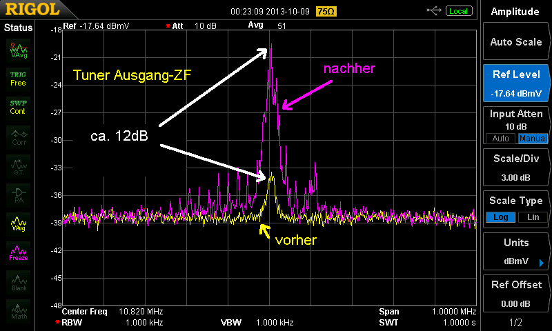

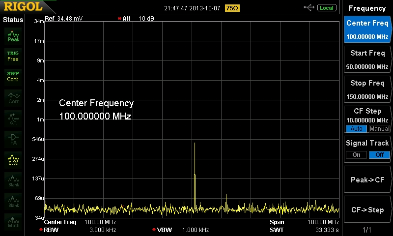

Ich werde mal mit einen Spektrumanalyser Rigol DSR815 an G1 vom T102
Messungen vornehmen.
Das ist die Frage, Ursache unklar.
Eine Signalverstärkung von T101 ist nachweisbar mit beiden BF Typen.
Die Regelspannung kommt am G2 an und ist optimal.
Die Regelspannung betrug bei einem Exemplar 8,3 V. Verringert man die
Spannung am G2 vom T101, dann nimmt sofort die Signalverstärkung ab,
eine Erhöhung der Spannung bringt keine Verbesserung... ist demnach
optimal.
Die Regelspannung kommt an: 8,3V.
Ist ok, ist der gleiche Pegel.
Habe ich durch ein anderes Radio (mit Silizium-Tuner) geprüft....
rauschfrei.
An einem anderen Radio RS5001 (Tuner Typ7)...verrauscht.
Ja. Ein gekauftes Symmetrierglied, scheint auch zu funktionieren.
Das werde ich mal testen.
> Gruß,
> Thorsten
Danke
Gruß Bernhard
von Ralph B. (rberres)
Kontrolliere mal ob über dem Drainanschluss, wie im Schaltbild
vorgesehen,
eine Ferritperle steckt.
Wenn nicht, ist es durchaus möglich, das der BF900 im GHz Bereich
schwingt, und deswegen rauscht.
Notfalls kann man auch ein SMD Widerstand von etwa 10 Ohm in Reihe zum
Drainanschluss schalten.
Der BF981 wäre noch ein wesentlich besserer Kanidat in der Vorstufe,
denn dieser ermöglicht ein Rauschzahl von um die 1db.
Wennst du dein Koaxkabel mit der Sehle an nur einen Anschluss des
Eingangs und die Abschirmung an Masse anschließt, kannst du dir den 4:1
Baloon am Eingang sparen, denn dann hast du so auch Anpassung.
Ralph Berres

von piet (Gast)
Die 6 oder 12 dB, die ein falsch angeschlossener Balun ausmacht, würden
nur bei einem Signal an der Empfangsgrenze einen merkbaren Effekt
bringen. Schließlich ist bei FM im Normalfall ausreichend
Verstärkungsüberschuss vorhanden, damit die Begrenzer AM-Störspannung
unterdrücken können.
Sich da über den balun den Kopf zu zerbrechen macht doch keinen Sinn.
Da dürfte eher die Verstärkung durch die Eingangsstufe weggefallen sein:
- falsche Versorgung des BF... (Regelung) Stimmt Spannung an S von
BF...?
-Abblockkondensator defekt(unterbrochen, abgetrennt C103,C104)
- Schwingkreis ohne Resonanz (defekter Schwingkreis, defekte Kap-Diode,
falsche/keine Abstimmspannung.
gerade noch empfangbaren Sender einstellen, an den Trimmern 101,107,108
drehen. Wirkung? (Stellung der Trimmer vorher merken, nach dem Drehen
wieder herstellen).
Oder R101, R107, R108 einseitig auslöten ( an der Seite an der die
Steuerspannung ankommt) und externe Steuerspannung anlegen. Wirkt ein
Verstellen der Steuerspannung sich deutlich auf den Schwingkreis bzw.
Empfang aus?

Hauptplatine des Tuners liegt und nicht am Tunermodul...
von old man (Gast)
Ich hoffe doch das Ding ist auf Mono geschaltet bei deinen Tests? Nicht
dass das angebliche Rauschen bei Stereo auftritt (was normal ist bei
kleinem Pegel). Und wenn der Pegel noch kleiner wird schaltet das Ding
auf Mono um und das Rauschen wird erst mal deutlich weniger....
von piet (Gast)
Ich war da mehr auf die Diskussion um balun oder nicht konzentriert.
Deshalb hab ich nicht vor den Augen gehabt, dass der Fehler bei gleich
zwei Tunerbausteinen auftritt
Da kann es eigentlich nur an Steuer- bzw. Versorgungsspannung der
Eingangsstufe liegen.
Mess mal die Spannung an R106. Bei 1...3mA  Source-Strom müsste da die
Spannung 300mV bis 900mV betragen.
von Thosch (Gast)
Hmm, Versorgungsspannung gibts ja nur eine fürs gesamte Tunermodul, da
wundert mich dann aber wieder, daß Mischer und Oszillator korrekt
funktionieren. Aber vielleicht ist die Versorgung ja nicht sauber und
die Vorstufe reagiert da empfindlicher drauf?
Und die AVR-Spannung hatte Bernhard ja schon durchgemessen, die kommt am
FET der Vorstufe an.
Abstimmspannung geht ja an alle Kapazitätsdioden parallel, da kann bei
mehreren Tunern auch nix im Argen liegen.
Wäre höchstens noch die Möglichkeit, daß der Eingangskreis L101 / C101
grob verkurbelt ist und nicht mehr annähernd abgeglichen.
Aber da Bernhard ja schrieb, daß er die Tuner nach Draufstecken jeweils
abgeglichen hat...
@Bernhard: hast du den Vorkreis mal auf Maximum abgestimmt, um
sicherzugehen, daß der nicht komplett daneben liegt?
Also, das muß irgendwas ganz blödes sein... ;-)
Und zwar höchstwahrscheinlich außerhalb des Tunermoduls.
Deshalb nur hatte ich ja den Balun und den Angennenanschluß hinterfragt.
Neue Idee:
Kommt die Antennenspannung eventuell gar nicht von den Eingangsbuchsen
des Empfängers bis zum Tunerbaustein?
Ist da vielleicht ein Kurzschluß oder eine Unterbrechung im Gerät,
ein Zinnspritzer oder 'ne kalte Lötstelle?
Oder die Antennenbuchse ist schadhaft, z.B. einer der Kontakte
gebrochen...
Ich würde die Verbindung von den Antennenbuchsen bis zum Tunermodul mal
visuell inspizieren und durchklingeln...

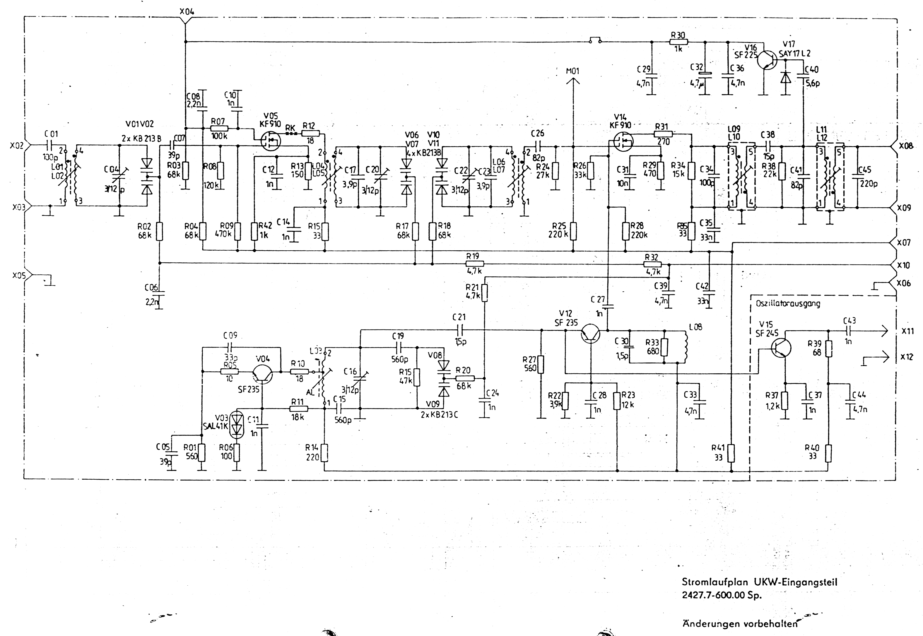

Mal ne blöde Frage... Die Kopplung Eingang/Mischer geht über SP102/103,
oder? Hätte man im Schaltplan auch etwas enger zusammenrücken können ;)
von Thosch (Gast)
> SP102/103,
Hmmm. Im Originalplan ist da noch eine Verbindung drin zwischen den
oberen Anoden von D102 und D103 (die Bernhard anscheinend
rausretuschiert hat).
Demnach wäre das Filter galvanisch gekoppelt, nicht induktiv.
Was mir noch spanischer vorkommt. Warum sollte man denn dann 2*2 der
teuren Varicaps verbauen, wenn die eh nahezu direkt zusammenhängen? Oder
klebt da ein 0.1pF-C dazwischen?

von Barnie Geröllheimer (Gast)
Fred Feuerstein schrieb:
> Da waren russische Germaniumtransistoren im Eingang der NF Endstufen.
Und genau diese sind auch massiv daran beteiligt wenn der Tuner bereits
ein verrauschtes Signal liefert?
Träum mal weiter.

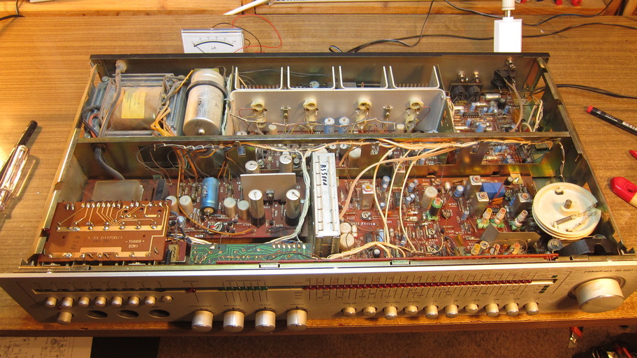

von René S. (thebit)
Also wenn ich mir so das Foto ansehe und mich an meine Ausbildung bei
RFT erinnere könnten die roten Scheiben C's die Ursache sein. Das sind
russische Ausführungen, die gelblichen dürften aus Gera sein (VEB
Elektronik Gera), die waren haltbarer als die Roten russischen. Die
roten C's, vorallem wenn da 33nF und 47nF dabei sind, waren auch im
Stern Radio Recorder RR160(der mit dem Holzgehäuse) der Grund für den
kompletten Ausfall des UKW Teils. Da waren 3 oder 4 in der ZF Stufe. Die
hab ich gefühlte zig Millionen mal gewechselt und danach gings wieder.
Die Scheiben altern und machen Feinschluß, Übergangswiderstände im 2 - 4
MOhm Bereich die nach Erwärmung kurz weg sind aber immer wiederkommen.
Schnelltest könnte sein wenn man mal kurz mit der heißen Lötkolbenspitze
die Scheiben seitlich berührt. Mitunter merkt man dann welcher es ist,
aber ich würde dennoch alle roten rauswerfen.
Gruß René
von Winfried J. (Firma: Nisch-Aufzüge) (winne) Benutzerseite
was mir im 1. Plan(original auffält ist die frage wie das Signal) von
der Vorstufe in die Mischstufe eingekoppelt wird
von Michael_ (Gast)
Ich glaub, da sind zwei drin. Die würde ich auf alle Fälle tauschen.
Einer scheint auch angesplittert.
Diesen Mistdingern konnte man eigentlich nur beikommen, wenn man alle
eines Gerätes getauscht hatte.
Achja noch ein Nachtrag:
Auch die Aufbereitung der Abstimmspannung anschauen. Evtl. mal abhängen
und extern ne saubere Gelichspannung einspeisen. Auch hier könnten die
berühmten roten c's drin sein... auch in der ZF-Stufe schauen. Der Carat
S kommt auch von Stern Radio Sonneberg und die haben fast überall die
russischen roten eingebaut. Wohlmöglich konnte Elektronik Gera nicht
genügend liefern oder es war politisch gewollt. Ich hatte damals ein
Robotron SR2410, das war mit gerarer C's bestückt.
Gruß René
Tante Edit sagt: Duden kaufen
jup sehe ich auch so die Geräte von Stern Radio haben bei uns in der
Werkstatt immer eine Generalsanierung bekommen. War auf alle Fälle
"nachhaltig"
Gruß René
von Fred Feuerstein (Gast)
Induktiv, über Sp102 und Sp103.

von Michael_ (Gast)

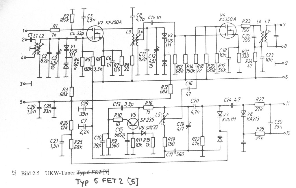

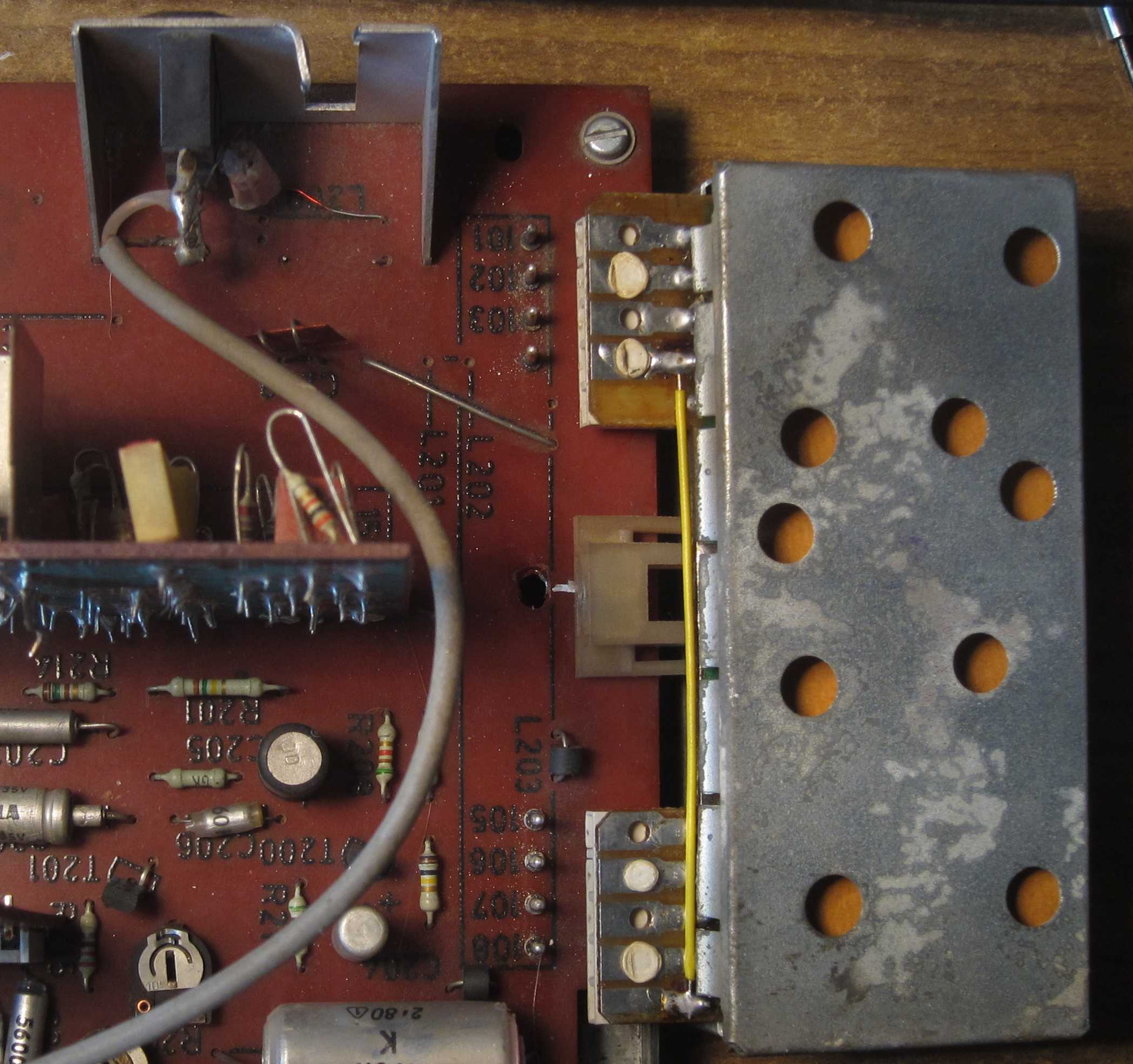

Hallo Bernhard!
Ich habe mir jetzt länger das Bild von deinem Tuner angesehen und mit
dem Schaltplan versucht zu vergleichen. Da sind mir Zweifel gekommen.
Es passte nicht zusammen.
Im Carat-S ist kein Typ7, sondern ein Typ6FET.
http://ifatwww.et.uni-magdeburg.de/~madaus/downsteu.html
Überprüfe noch einmal alles, auch die Außenbeschaltung.
Und austauschen kann man die sicher auch nicht.
TYP6 - 8 Anschlüsse
TYP6FET - 7 Anschlüsse
TYP7 - 9 Anschlüsse
Quelle: electronica Heft 237
Nur warum steht das so nicht im Schaltplan? Eingangs/Ausgangstrafos sind
ja auch gekoppelt gezeichnet. Auf dem Foto vom verbastelten (Rest)Tuner
ist auch nicht wirklich erkennbar, wie das mechanisch passieren soll.
Auf den verlinkten Schaltplänen beim Typ7 ist tatsächlich eine
Verbindung (aka Draht) zwischen D102/103. Aber das macht auch überhaupt
keinen Sinn, weil "links" und "rechts" dann einfach parallel geschaltet
wären. Also IMO ein Doku-Bug. Beim Typ6-Tuner siehts schon sinnvoller
aus, da sind die Spulen auch zeichnerisch nah aneinander, aber auch
nicht als gekoppelt gekennzeichnet...
Muss wohl alles über den Subraum gehen. Kein Wunder, dass das so
rauscht...
von Michael_ (Gast)
René S. schrieb:
> Richtig im Carat S ist ein Type6FET, der TO hat jedoch einen HIFI 100
Wie kommst du darauf? Er hat es nie genannt.
Das Bild passt nicht. Wo sind Sp102 und Sp103, ich seh nur eine. Und
auch nur einen Trimmer usw.
@alle
ein großes Dankeschön für die rege Beteiligung und für die sehr
interessanten fachlichen Anregungen.
Ich möchte nochmal die Ausgangsposition genauer erklären, damit die
Diskussion nicht in die falsche Richtung abtriftet.
Zwei DDR Geräte (Carat-S und RS5001) und drei Tuner vom Typ7 sind
vorhanden.
Kleine Anmerkung: Der Carat-S kostete in den 80er Jahren ca. 1.400 Mark
(Ost), bei einem durchschnittlichen Monatseinkommen von ca. 800 Mark
bedurfte diese Anschaffung eine Menge Überzeugungsarbeit mit der
"besseren Hälfte".
Zum eigentlichen Problem:
Ein preiswertes Radio "Sonneberg500", 70er Jahre Baujahr (mit Silizium
Transistoren bestückt), empfängt einen relativ schwachen Sender (NDR2 in
der Innenstadt von Erfurt) im MONO-Betrieb rauschfrei.
Bei gleicher Empfangsantenne ist beiden HiFi-Geräten ist ein leichtes
unangenehmes Rauschen und Zwitschern unüberhörbar.
Im Betreff formulierte ich es als "starkes" Rauschen.
Diese Formulierung ist etwas übertrieben, ich bitte um Verzeihung.
Ich tauschte die Tuner untereinander... anschließender Abgleich... keine
Verbesserung.
Ersetzte den eingangs-FET durch einen BF960 / BF961... anschließender
Abgleich... keine Verbesserung.
Speiste das ZF-Signal vom Sonneberg500 (Silizium-Tuner) in den Carat...
rauschfrei !!!
Fazit: Es könnte ein Tuner-Problem sein.
Warum rauschen diese HiFi-Geräte mit dem Tuner Typ7 ?
Durch Zufall speiste ich das Antennensignal über eine Luftspule an der
SP103 ein (Eingang Mischstufe), eliminierte die Eingangsstufe (C106
entfernt).... rauschfreier Emfang.
Wie ist das möglich, ohne "hochwertige" Eingangsstufe ein besserer
Empfang?
Bernhard
verwendeter Tuner-Typ:
Bitte verzeiht, dass ich nicht jeden persönlich anrede, ich versuche die
Problematik zu klären, einige Fragen beantworten sich dann sicherlich
von alleine.
Im meinem Carat-S war der Typ7 eingebaut, ich vermute, man hatte damals
die Produktion der Geräte geändert, aber nicht die Schaltpläne.
Carat-S und HiFi100 sind sehr ähnlich, nur das Netzteil und die
Endstufen sind anders, da der HiFi-100 eine höhere Ausgangsleistung
besitzt.
Vielleicht besitzt jemand von Euch einen Carat-S und kann mal
nachschauen, welcher Tuner-Typ dort verbaut wurde?
Eine weitere Möglichkeit wäre, dass der Typ7 nachgerüstet wurde.
Auf der Rückseite vom eingebauten Typ7 ist eine industrielle Drahtbrücke
vorhanden, sie ist nötig, da auf der Grundplatine vom Carat-S die
entsprechenden Kontaktstifte und Verbindungen fehlen.
Die Kopplung zwischen SP102 und SP103 geschieht induktiv. Der
Originalschaltplan ist an dieser Stelle nicht korrekt.
Übrigens, im Original-Schaltplan sind einige Bugs vorhanden (z.B. NPN un
PNP-Verwechselung, aufpassen)
Bernhard

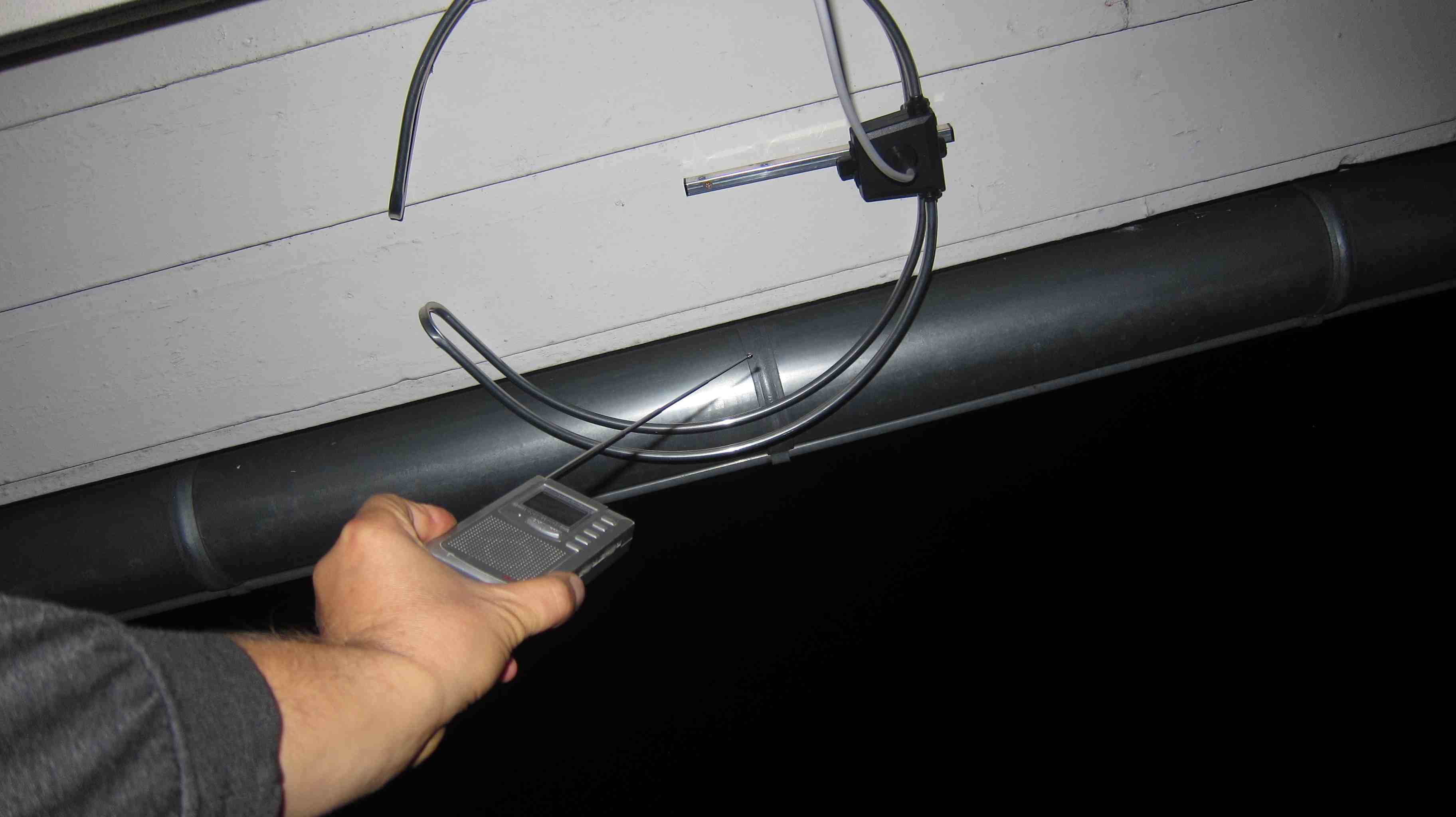

Der Tunerumbau:
Das Antennensignal speiste ich über eine Luftspule (3 Windungen) direkt
an der SP103 / G1 vom T102  ein... danach war ja der Empfang wesentlich
besser, sogar rauschfrei, aber...
Das Oszillatorsignal strahlte kräftig rückwärts in den UKW-Dipol mit ca.
20 mV, das sind bei 75 Ohm schon einige µW, Reichweite ca. 5m im
Gebäüde.
Ist diese Stör-Strahlung noch zulässig (EMV-Verträglichkeit)?
Beim Original Tuner Typ7 war keine Störsignal an der Antennenbuchse mit
meinen Messmitteln nachweisbar.
Daraufhin untersuchte ich ein kleines Taschradio, die Oszilatorspannung

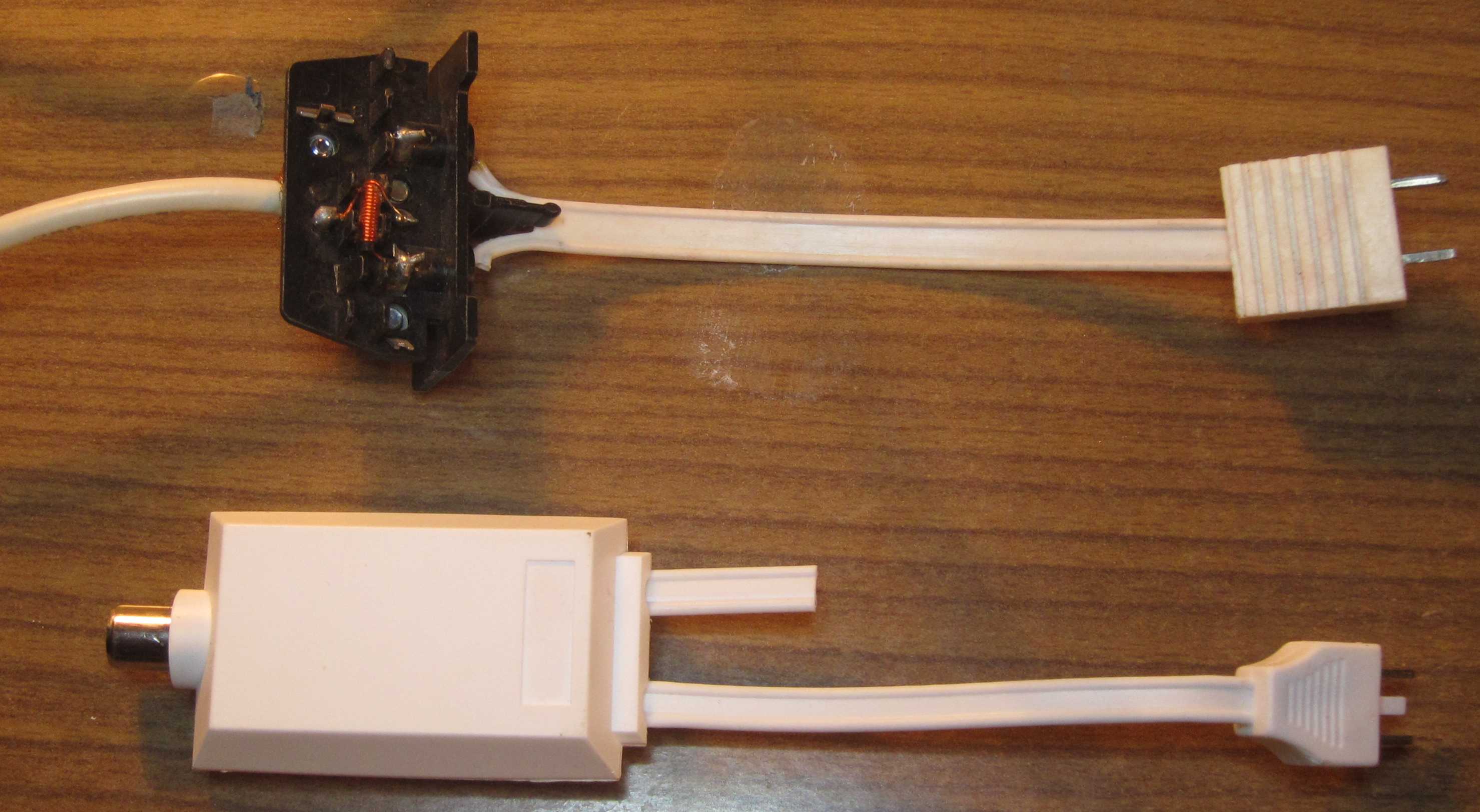

an der Antenne betrug ca. 0,5mV (nicht exakt gemessen, ist nur ein
Ablesewert/Schätzwert), aber dennoch ist das Störsignal wesentlich
geringer.
Die Symetriegleider arbeiten korrekt mit angemessener Dämpfung.
Habe zwei Symetrieglieder unterschiedlicher Hersteller in Reihe
geschaltet 75->240 --> 240->75 Ohm.
Also die Fehlerquelle 240 Ohm Anpassung ist demnach ausgeschlossen.
Bernhard

Speiste das Antennensignal direkt beiden Geräten über ein Flachbandkbel
an SP101 ein.... keine Verbesserung
Die Spannung beträgt bei allen Tunern am R106 ca. 6,1V bei 270 Ohm ca.
22mA.
Vermutest Du einen zu hohen Stromfluss ??
Lässt sich gut abstimmen, steht auf Optimum
Hab das Antennensignal direkt an Sp101 angelegt... keine Verbeserung
Ist niederohmig und gegen GND hochohmig, bei beiden Geräten
Bernhard
Genau diese Frage hat mich stundenlang beschäftigt, zumal der
Original-Schaltplan an dieser Stelle zusätzlich noch fehlerhaft ist.
Im Schaltplan hätte man die die L auch etwas zusammenrücken können, da
gebe ich Dir Recht.
Beide Schwingkreise sind voneinander räumlich getrennt, die
Induktivitäten
liegen ca. 2cm auseinander.
Vermutlich dominiert die induktive Kopplung.
Denn eine Luftspule mit dem eingespeisten Antennensignal brauch nur in
die Nähe der SP103 kommen und das Radio dudelt fröhlich los.
Korrekt, diesen Zeichnungsfehler musste ich rausretuschieren, würde
ansonsten nur Verwirrung stiften.
Vermute ich auch, aber parasitäre Kapazitäten im pF-Bereich wären auch
Kopplungen der beiden Filter.
Man hatte damals keine anderen Kapazitätsdioden zur Verfügung, die
Kapazität einzelner Dioden waren zu hoch... durch die Reihenschaltung
verrigert sich die Kapazität. Das Kapazitätsänderungsverhältnis bleibt
auchbei einerreihenschatung bestehen. So würde ich es begründen.
>Zum Testen einfach Basis - Emitter kurzschließen, ist das Rauschen weg,
>ist der Täter entdeckt.
Das reimt sich sogar :-)
Interessant! Hatte letztens einen R160 auf dem Flohmarkt für 15 Euro
erbeutet.
Dafür brauchte ich eine Woche, um eine Unmenge an heimtückisch Fehlern
zu beseitigen, Fehler die nur manchmal auftreten, das sind die
schlimmsten... rote fehlerhafte Kondensatoren waren auch mit dabei,
fällt mir gerade ein.... muss das Gerät nochmal öffnen, danke für den
Hinweis :-)
Vermutlich dominiert die Induktive Kopplung zwischen SP102 und SP103
Bei mir ist ein Typ7 mit 2 x unipolar und 2 x bipolar verbaut worden,
Ursache unklar.
Das ist der Schaltplan vom DDR Tuner Typ6 FET. Leider fand ich nirgens
ein vernünftiges Bild.
Vielleicht kann jemand von Euch ein Bild zur Verfügung stellen.
Ein Zeichnungsfehler.
Bernhard
von Axel S. (a-za-z0-9)
Da ist auch ein Fehler drin. Die Verbindung vom Kollektor T103 nach oben
(die mit den beiden fetten Punkten, anscheinend nachträglich
eingezeichnet). Das obere Ende muß noch eine Leitung weiter nach oben,
zur Betriebsspannung. Und nicht wie jetzt zur Abstimmspannung.
XL
Hier noch ein paar Tuner7 (etc) Schaltpläne aus meinem Fundus. Die
beiden Typ7 aus dem HMK-T200 und SR3930 stimmen überein. RS5001 ist
geringfügig ander, da fehlt im Vergleich eine Trennstufe zwischen dem
Oszillator und Mischer.
Schließlich noch ein Schaltbild, das angeblich den Tuner Typ6FET zeigt.
Die stammt aus electronica Heft 237 "UKW-Tuner". Referenz [7] ist die
Serviceanleitung für Carat S 2412.00. Allerdings habe ich da selber mal
nachrecherchiert daß es wohl eher der Tuner 5FET2 ist, aus dem SKR500.
HTH, XL
von Michael_ (Gast)
Nein, nach dem electronika ist es der Typ5 FET.
Der Typ6 FET hat 2x KP350A und 1x SF235.
Du mußt auch die Anschlüsse beachten. Die Abstimmspannung liegt auf
verschiedenen Kontakten.
Und unten zwischen R115 u. R116 enden.
Versuch doch das electronica 237 zu kriegen. So wie du bastelst ist das
Gold wert.
von Michael_ (Gast)

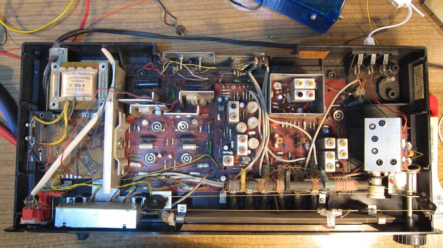

An deinem "modifizierten" Tuner fehlt doch der Eingangstrimmer. Er ist
sicher ein verbasteltes Exemplar.
http://www.mikrocontroller.net/attachment/193341/TYP7_SAMMLUNG.JPG
von Thosch (Gast)
da fehlt nicht nur der Eingangstrimmer, sondern deutlich mehr, z.B. der
komplette Ausgangskreis der Vorstufe.
Aber das spielt ja hier keine Rolle, da mit der Modifikation die Antenne
sowieso erst am Eingangskreis der Mischstufe Induktiv angekoppelt wird.
Bernhard schrieb ja auch, daß er für den Umbau die Vorstufe lahmgelegt
hat.
Michael_ schrieb:
Steht doch sogar im Topic
>>>DDR RFT Tuner Typ7 / Typ 7 Eingangsstufe rauscht stark - Carat-S HIFI100 <<<
möglicherweise ist es ja wirklich ein Hifi 100 bei dem mal die Front bzw
die Klappe mit der Typenbezeichnung ausgewechselt wurde. Wie gesagt der
Carat-S und der HIFI 100 unterscheiden sich nur in Tuner, Endstufe und
Gehäusetiefe sowie Schaltbares Rumpelfilter anstatt Pegel-Taste.
@Bernhard
wie gesagt schmeiß mal alle roten Scheiben C's raus vorallem die 33nF,
das sind die Topkandidaten für den Fehler (auch die außerhalb des
Tuners!!! (C128, C238 im Schaltbild aus 1. Post stehen ganz oben auf der
Liste). Rauslöten und messen bringt nix weil die bei Erwärmung kurzeitig
wieder funktionieren. Das sind Erfahrungswerte aus 4 Jahren Tätigkeit
(incl Lehrzeit) von 1987 - 1991 beim RFT Industrievertrieb
(Audiowerkstatt). Möglicherweise ist es ja wirklich ein HF-Rauschen auf
der Betriebsspannung, nur hörst du das ohne Vorstufe nicht unbedingt
T102 ist die Mischstufe da wird kaum verstärkt, T104 ist der Oszillator
da wird auch nichts verstärkt, zumindest nicht das Eingangssignal.
Weitere mögliche Ursachen (alles alterungsbedingt, auch 1987 waren das
quasi schon "alte" Geräte):
1. Eine der Kapazitätsdioden
2. der SC236(T104) und alles drum herum, das ist die AGC und die wirkt
nur auf die Vorstufe. Der SC 236 gilt allgemein nicht unbedingt als
rauscharm verstärkt hier aber glücklicherweise keine NF.
3. Alles was an der Grünen Schiene (Abstimmspannung) dranhängt, wenn da
ein HF-Rauschen drauf ist wird das durch die Vorstufe mit verstärkt.
Gruß René
>> Das ist der Schaltplan vom DDR Tuner Typ6 FET...
> Da ist auch ein Fehler drin....
Stimmt, sorry, das war mein Fehler. Ist mir versehentlich unterlaufen,
als ich zwei Schaltplanseiten zusammenfügen und anschließend
retuschieren musste.
Im Anhang die korrekte Schaltung.
>Hier noch ein paar Tuner7 (etc) Schaltpläne aus meinem Fundus...
Oh Danke, somit hast Du auch meine Sammlung erweitert :-)
Ich hefte mal Schaltpläne von anderen Tunern mit an, könnte ev. jemanden
helfen:
Typ2
Typ3
Typ5 FET
Typ5 Si
Bernhard

MfG Paul
Nein, es kein HiFI100, auch kein Carat IR, es ist ein Carat-S mit
einigen Modifikationen, die in den Originalschaltplänen nicht
dargestellt sind.
Damals war der Schaltplandruck, Spezialformat ca. einen halben Meter
Breit, ziemlich aufwändig. Eine Druckerei druckte einige Tausend
Exemlare davon und diese mussten erstmal aufgebraucht werden.
Bei der Auslieferung wurden die Standardschaltpläne beigelegt, mit etwas
Glück gabs noch ein Änderungsblatt, aber nur, wenn's vorrätig war.
Diese Formulierung kommt bestimmt einigen von Euch bekannt vor:
"Änderungen, insbesondere solche, die den technischen Fortschritt
dienen, bleiben vorbehalten!"
Es ist ein Carat S, man erkennt es am Endverstärker und am Netzteil.
Die Endstufen vom HiFi 100 sind diskret aufgebaut.
Danke für den Hinweis, ich werd's nochmal genauer untersuchen.
>Bernhard schrieb ja auch, daß er für den Umbau die Vorstufe lahmgelegt hat
ja, die Versorgungsspannung für die Eingangsstufe wurde abgeklemmt.
Bernhard
@René
>wieder funktionieren. Das sind Erfahrungswerte...
Sehr guter Hinweis, werd's auch bei anderen Projekten beachten.
Das Argument ist plausibel.
Und die verwendeten Bauelemente waren eventuell auch nicht gerade
1.Wahl.
Das ist durchaus möglich, da die Varicabs eine Rauschspannung erzeugen,
und diese Rauschspannung liegt dann auch noch direkt am empfindlichen G1
der Eingangsstufe an.
Ein relativ schwaches Antennen-Eingangssignal und etwas Rauschen von
diversen Varicabs erklärt einiges.
Mal sehn, ob ich mit meiner Messtechnik einen entsprechenden Nachweis
erbringen kann. Nicht ganz einfach, denn man tummelt sich jetzt schon im
nV-Bereich herum.
Interessanter Hinweis.
Der Kollektor (T104) ist mit G2 der Eingangsstufe verbunden.
Der C103 blockt das HF-Rauschen nicht 100%-ig.
Etwas Rauschspannung vom T104 kann am ebenfalls empfindlichen G2 der
Eingangsstufe gelangen... und wird natürlich auch mit verstärkt.
Das stimmt
Gruß Bernhard
Da fällt mir doch glatt noch was ein.
Ein weiterer Dreckfuhler ähm Druckfehler in der Schaltung des Typ7 ist
die Bezeichnung des SF235 das müsste eigentlich T103 sein
Gruß René
von Thosch (Gast)
> Das stimmt
Naja, Rauschen auf der Abstimmspannung wird ja vor allem die
Schwingkreise mit dem Verlauf des Rauschens verstimmen. Auf die Vorstufe
und die anderen Empfangssignal-Kreise dürfte der Einfluß deshalb eher
gering sein, da es sich in erster Linie als AM äußern wird (die im
Demodulator unterdrückt wird).
Die Hauptwirkung dürfte eine verrauschte Abstimmspannung auf den
Oszillatorkreis haben, weil der Oszillator mit der Rauschspannung
frequenzmoduliert wird. Und damit auch die ZF!
Und diese FM liefert der Demodulator am Ende unvermindert als
überlagertes Rauschen im NF-Signal.
Eien verrauschte Abstimmspannung hätte sich also auch beim modifizierten
Tuner ohne Vorstufe gleichermaßen auswirken sollen.

von Thosch (Gast)
ja schon...
Nur führt das zu einer Rauschmodulation der Vorstufenverstärkung.
Das ergibt eine AM-Störung im Signal, die im Begrenzerverstärker /
Demodulator unterdrückt wird.
Mal ein anderer Ansatz: Ist es ausgeschlossen, dass die Eingangsstufe
nicht durch einen anderen, deutlich stärkeren Sender überlastet wird?
Gegenprobe wäre: Recht starken Sender suchen, dann die Antenne
pessimieren und dies an beiden Tunerarten überprfüen.
@alle
ein zufriedenstellendes Ergenbis brache folgender Tunerumbau:
1. Ich entfernte den C116, entkoppelte somit die
Germanium-Gleichrichterschaltung vom ZF-Ausgang.
2. Eliminierte den SC236.
Nun war der Empfang des relativ schwachen Referenz-Senders (NDR2) schon
etwas besser.
Ich hoffe es war nicht nur ein subjektiver Eindruck meinerseits, denn
messtechnisch war mit meinen Messmitteln keine Verbesserung nachweisbar.
3. Der Drain-Widerstand R130, in der Schaltung mit 200 Ohm angeben, 270
Ohm wurden aber verbaut, änderte ich auf 100 Ohm.
Bei "Null" Ohm, also bei einer Drahtbrücke mit Feritkern neigte die
Eingangsstufe mit dem T101 zu sehr starken Schwingneigungen.
Der R130 bestimmt sehr die Verstärkung der Eingangsstufe.
4. Alle roten (russischen) Kondensatoren wurden duch andere ersetzt.
Der Zeiger der Abstimmanzeige kletterte nach dem Umbau von 4 auf 6, das
schaut zwar gut aus, ist aber kein Messwert, sondern nur ein
Anzeigewert.
Mit einem Speki untersuchte ich das ZF-Ausgangssignal, ca. 12db
Pegeländerung ergab die Messung.
Die MONO-Wiedergabe hat sich deutlich verbessert, der Stereo-Empfang ist
aber noch sehr verrauscht, allerdings war vor dem Umbau Stereo total
verrauscht.
Werde bei Gelegenheit die BF900, teilweise auch SM200 verbaut, durch
BF961 austauschen.
Im Funkamateur-Online-Shop fand ich diesen Typ.
Bernhard
>was ist beim tuner typ2 (4422.13)anderss als beim tuner typ2 mit der
>nummer 4412?
Öffne bitte die oberen Abdeckungen, ich hoffe, sie sind nicht verlötet
und stell uns mal gaussagekräftige Bilder vom Innenleben der Tuner zur
Verfügung.
Hier im Forum sind einige Experten, die genaueres dazu sagen können.
>ja schon...
Was hältst Du von folgenden Argumenten?
Die Eingangsstufe vom Typ7 ist ein ganz simpler Geradeausempfänger.
Ein Einkreiser.
Spannungsänderungen am Gate G1 des  T101 ändern den
Drain-Source-Stromfluss und somit die Spannung bzw. das Potential am
Drain des FET.
Spannungsänderungen am G2 bewirken absolut das Gleiche, demnach werden
die Gate-Spannungen G1 und G2 nach der gleichen Art verstärkt. Auf die
dabei zusätzlich entstehenden Modulationen gehen wir jetzt nicht ein,
würde den Rahmen sprengen.
Du könntest auch die Empfansantenne mit ein Rauschsignal (Störsignal)
bestrahlen.
(leg mal Dein Handy bzw. Dein Smartphon in die Nähe einer Antenne... das
typische Störgeräusch kennt jeder)
Der Mischer und die nachfolgende ZF mit Demudulator kann dann nicht mehr
zwischen Nutzsignal und Störsignal unterscheiden.
Würde Deine Aussage stimmen, wäre jeder FM-Empfang rauschfrei, ist er
aber nicht bei schwachen und verrauschten Emfangssignalen.
Michael_ schrieb:
> Hä, die Mischstufe? Da brauchst man keinen FET.
Was heißt braucht? Natürlich geht es auch ohne FET. Hat man ja auch
Jahrzehnte lang so gebaut, siehe Typ 2 oder Typ 5 Si. Man hat sogar mal
eine Zeit lang selbstschwingende Mischstufen gebaut wie in Typ 3 zu
sehen, weil man da einen Transistor spart. Das heißt aber nicht, daß das
von den Daten her das Optimum ist. Additives Mischen erzeugt das
gewünschte Mischprodukt mit geringerer Amplitude als multiplikatives
Mischen. Letzteres ist daher besser wenn man einen empfindlichen Tuner
bauen will.
> Ist auch im TYP7 nicht so.
Dann schau nochmal hin. Der zweite Dualgate-FET ist die Mischstufe.
XL
@alle

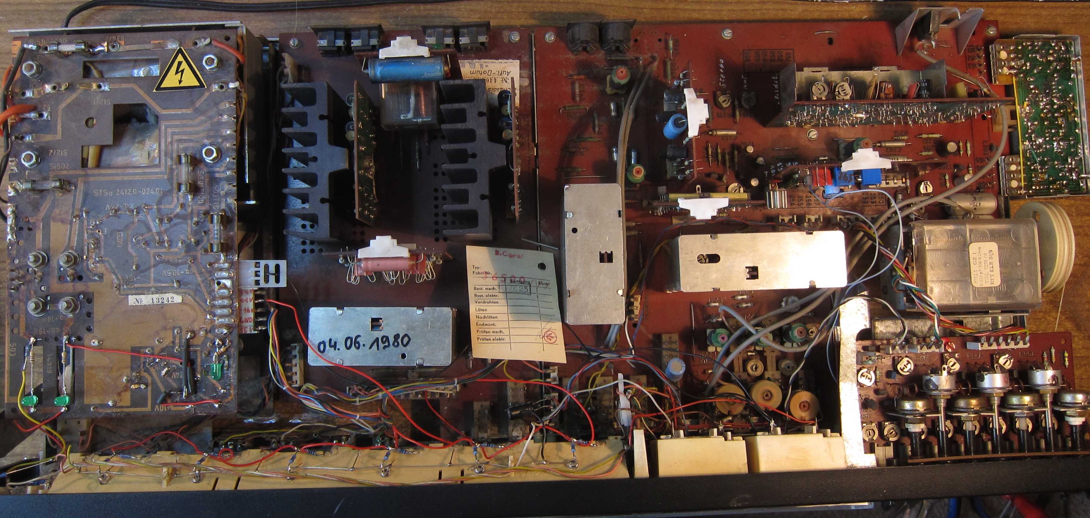

ein weiteres Bild vom Tuner Typ7, verbaut in einem Carat-S.
Ich danke dem Fotografen für die gelungene Aufnahme.
Bernhard

von Michael_ (Gast)
> @alle
> Bernhard
Geht dieser wenigstens oder hat er auch deine TYP-7 Krise?
Da kannst du ja schön vergleichen, warum dein Basteltuner nicht geht.
>Kann es sein, das du eine Antennenanlage hast, welche die Eingangsteile
>deiner FET-Tuner sterben lässt?
Die Antennenanlage besteht nur aus einem Runddipol einem Symmetrierglied
und ca. 4m Koaxialkabel.
Alle FET-Eingangsstufen aller Tuner funktionierten, schwächelten nur
etwas.
Erst die Veränderung des R130 erhöhte deutlich die
Verstärkungseigenschaften der Eingangsstufe.
Bernhard

von ede (Gast)
Ewig her das hier. Aber in dem Wirr-Warr von Schaltplänen erkenne ich
öfters folgende Fehler. In den Schaltplänen geht es drunter und drüber.
Weiß der Teufel welcher Pfuscher die gepinselt hat.
1. Die G1 und G2 Anschlüsse des BF900 sind oft "verkehrt" bezeichnet,
manchmal sind auch die Schaltzeichen nicht normgerecht. Laut Hersteller
bezeichnet G1 das Eingangsgate also Signalinput, G2 ist das Steuergate
für die Verstärkung UND die kapazitive Entkopplung zwischen G1 und Drain
(genau wie bei Tetrode) Das ist besonders wichtig, weil sonst die
Rückwirkung viel zu groß ist. Wenn man die Anschlüsse G1, G2 vertauscht
hat man alle Vorteile des Dual Gate Prinzips verloren.
2. Das Gate G2 ist der Regeleingang und braucht beim BF900 unbedingt
eine positive Vorspannung damit überhaupt irgendetwas verstärkt wird! In
den gezeigten Schaltplänen wird dort das AGC Signal von einem Transistor
eingespeist. ABER leider fehlt der Arbeitswiderstand zur pos.
Versorgung! So wie gezeichnet kann das auch niemals funktionieren, der
Kollektor dümpelt auf 0V und mit ihm G2, der völlig abschnürt und nicht
verstärkt sondern abschwächt! Ich vermute mal, dass die externe
Schlaufe/Brücke nebenbei einen Widerstand zur pos. Vers. Spannung haben
sollte. Aber wer weiß, was die Schwerelöter der ehem. DDR
zusammengebastelt hatten, die Dokumentation ist jedenfalls schon
grauenhaft genug.
3. Besorgt euch die Pläne vom Valvo FD11 oder das Teil gleich selbst. Da
stimmt alles von Anfang an und er funktioniert ohne jede Murkserei.
Motzen kannst du ja ganz gut.
Schaltpläne lesen nicht ganz so.
Nur dafür musstest du die Leiche wieder ausbuddeln?

2. Die alten RFT- oder sonstwas- Schaltpläne sind oft nicht normgerecht.
Hier zeigt sich das an den G1 G2 Bezeichnungen und teilweise
unorthodoxen Schaltzeichen.
Kunststück. Als diese Schaltpläne gezeichnet wurden, galt die TGL
https://de.wikipedia.org/wiki/Technische_Normen,_G%C3%BCtevorschriften_und_Lieferbedingungen
Da waren die DIN-Normen noch Zukunftsmusik.
grauenhaft genug.“
Da kommt einem einfach mal die Galle hoch.
Deine Bemerkungen bezüglich des BF900 gingen außerdem noch vorbei:
die sind im ersten Schaltplan ganz oben völlig korrekt gezeichnet.
Das aber zusammen mit deinem nicht erkannten Pullup war die Substanz
deines Postings, von der dann außer Motzerei und „besorgt euch den
Valvo-Schaltplan“ nicht mehr viel übrig bleibt – der Thread ging aber
nicht um einen Tuner von Valvo.

>3. Der Pullup-R ist, da gebe ich Dir Recht, als R128 enthalten. Das
>hatte ich zu später Stunde leider übersehen.
Genau - Schaltpläne lesen wollen, aber nicht verstehen ...

Alle Daten und Bilder darin zeigen eindeutig, dass G1 der Signaleingang
ist und G2 das Steuergate für die Steilheit. G1 liegt näher an Source,
G2 liegt näher an Drain. Wirklich immer. Das hat denselben, schon
genannten, Grund, wie man ihn von alten Röhrenschaltungen, speziell
Tetroden, kennt. Auch das wird im Buch eingehend erklärt. Bitte keine
weiteren Argumente dazu, TI kennt sich mit den eigenen Bauteilen und der
Physik dazu gut genug aus.
Dies bedeutet aber, dass entweder einige Schaltpläne der hier
diskutierten Tunermodule falsch gezeichnet sind, oder ggf.(?)noch
schlimmer, dass die MOSFETs falsch angewendet wurden:
1. Im ersten gezeigten Schaltbild oben
Beitrag "DDR RFT Tuner Typ7 / Typ 7 Eingangsstufe rauscht stark - Carat-S HIFI100" ist die
Anschlußreihenfolge verkehrt: Das Signal muss an das untere Gate nahe
Source und dieses heißt nach TI (und anderen) G1. Der Regeleingang ist
das obere Gate in Nähe zum Drain und das heißt G2.
 Weiter unten hier, bei
Beitrag "Re: DDR RFT Tuner Typ7 / Typ 7 Eingangsstufe rauscht stark - Carat-S HIFI100" sind dann einige
weitere Schaltungen zu sehen:
2. Typ7_RS5001 zeigt ein irreguläres Schaltsymbol (das ist trotz aller
Regulierung wohl nicht TGL-konform, nehme ich an), aber immerhin
erscheint die Lage/Reihenfolge der Gate Anschlüsse korrekt.
3. Typ7_HMK-T200, Typ7_SR3930, Typ5_FET2 zeigen dann das richtige Symbol
und die richtige Reihenfolge aber ohne G1 und G2 zu bezeichnen.
Ich überlasse es Jedem, aus dieser Vielfalt seine Schlüsse zu ziehen
bzw. seine Lieblingsvariante auszuwählen. Eindeutig geht jedenfalls
anders.
Ach, und G1 und G2 sind im Plan nicht lesbar?
Du hast echte Probleme mit dem Schaltplan lesen.
Ist typisch für Leute wie dich: Erscheinungsbild wichtig und nix
dahinter.
von Jens G. (jensig)
Das zeigen die Bilder oben auch. Nur daß eben G1 und G2 ihre Plätze
getauscht haben - angeschlossen ist es aber trotzdem richtig.

Also nochmal: Das Schaltzeichen wurde falsch verwendet. Die teilweise
fehlende Beschriftung bei anderen Beispielen ist wieder eine andere
Sache. Ist doch auch schon alles im Detail erklärt.
Ich gebe es hiermit endgültig auf.
@ ede (Gast)
>Prima, dass Du das Beispiel, leider ohne klare Referenz, auch noch
Wo das Beispiel wirklich her ist, weis ich leider auch nicht. Es war
eben gleich eins der ersten Bilder, welches mir Tante Google präsentiert
hatte ...
>zeigst. Das ist wieder ein Fall, bei dem die Beschriftung G1 G2 verkehrt
>ist. Der Rest, insbesondere die Anschlußreihenfolge im Schaltsymbol, ist
>dagegen richtig.
>Aber was macht ein schlechtes Beispiel nun besser an dem anderen
>schlechten?
Gar nix. Es ging nur darum:
Wenn ich mir Schaltpläne aus anderen Regionen so anschaue, dann waren
Schwerelöter offensichtlich nicht DDR-spezifisch ...
Kann sein ..
Wieso fehlend? Da ist doch G1+G2 richtig herum - da muß man nichts
weiter beschriften.
Gut so ...
>Gruß in die ganze Runde, schöne Weihnachten und frohe Ostern gleich mit.
So lange willst Du dem Forum fernbleiben? Schade ...

von Holm T. (Gast)
Habe aus meinen Beständen noch einen Typ7 vom 30.04.1984 ausgegraben,
einen 4417.16, 87,5-104Mhz bestückt original mit 2 Stück BF961. Einige
Widerstände rund um die FETs sind auch anders als bei BF900 Bestückung,
ich reiche das noch nach.
Einen Tonica Tuner vom 18.01.1989 habe ich auch noch hier, bestückt sind
a offensichtlich Tesla KF910 (nur gelber Streifen).
Gruß,
Holm
PS: Ja, ich weiß der der Thread alt ist, deswegen ist er aber noch lange
nicht uninteressant.
von Thomas F Amplimofan (Gast)
Hallo Leute, ich stolpere immer wieder über diesen Threat, obwohl er
schon alt ist. Deshalb will ich mich erstmal kurz anonym vorstellen. Ich
murkse auch gern mal an elektronischen Schaltungen rum und war in Jogis
Röhrenbude als "Amplimofan" unterwegs. Bei den DDR-Tunern, die den BF900
oder den BF961 verwenden, ist mir aufgefallen, daß dort relativ hohe
Source-Widerstände verbaut waren. Den Drain-Widerstand hat man auch
recht hoch gewählt, wie hier schon mal Jemand, erwähnt hat. In einem
Beitrag über einen BF981-Antennenverstärker las ich, daß Dieser am
rauschärmsten bei 10 mA Stromaufnahme zwischen Source und Drain
arbeitet, bei 10V Betriebsspannung und 4 Volt G2-Spannung. BF900 und
BF961 arbeiten bei 15 Volt optimal, bei auch 10 mA Stromaufnahme und 4
Volt G2-Spannung. Bei 6 Volt G2-Spannung haben sie die höchste
Verstärkung. Meine Vermutung ist, man wollte die Import-Transistoren aus
dem NSW, schonend "fahren", damit es an dieser Stelle nicht zu
frühzeitigen Materialausfällen kommt. Denn beim russischen KP350A, der
im SKR 500 verbaut war, haben sie alles richtig gemacht. Ein
DG-Mosfet-Tuner arbeit ähnlich wie ein Röhren-Tuner am Optimalsten mit
einer Außenantenne, bei UKW am Besten mit wenigstens
3-elemente-Antenne(Yagi). Zur Not muß es auch mal eine UKW-Zimmerantenne
mit Verstärker, eine ausreichend (!) grosse Wurfantenne oder der
Kabelanschluss tun. Aber ein Mosfet-Tuner braucht halt ausreichend
Antennenspannung. Man hat DG-Mosfet´s in UKW-Tunern verbaut um angenehme
Gebrauchseigenschaften bei wenig Bauelementeaufwand zu erzielen. Das
sind vor allem Großsignalverträglichkeit, leicht zu realissierende
Verstärkungsregelung der Eingangsstufe, möglichst wenig Mitzieheffekte
des Oszillators usw.
Dann schönen Sonntag noch!
Wer in diesem langen Text einen Schreibfehler findet, darf ihn behalten!
Grins!
So ein Quatsch. Warum sollen ein BF900 oder 981, die 20mA oder mehr
aushalten, vorzeitig ausfallen, wenn die mit 10mA betrieben werden?
Seit wann stellen bestimmte Transistoren oder Tuner Ansprüche an genz
bestimmte Antennentypen?
Ach - nun reicht doch schon eine Wurfantenne ...
Ausreichend Antennenspannung braucht jeder Tuner, egal, ob mit Mosfet
oder BJT. Im Gegenteil, DG-Mosfet-Tuner galten eher als die rauschärmere
und empfindlichere Sorte, warum also sollen ausgerechnet die auf
reichlich Antennespannung angewiesen sein?

von Thomas Frindte (Gast)
Hallo Bernhard,
hier ist noch einmal Amplimofan! Ich bin zu der Erkenntnis gekommen ,
den Tuner7 gegen einen Typ7/3 zu tauschen . Ein Bekannter hat den 7/3
mal testweise an ein SKR700-ZF-Teil angeschlossen. Der Empfang damit ist
richtig gut . Die Hauptsache ist, man bekommt den richtig ans vorhandene
ZF-Teil angeschlossen. Ich hatte noch keine Zeit zu schauen ob die
Anschlüsse genau so liegen , wie beim Typ 7. Wenn es platz- und
Anschlussmässig möglich ist das Eingangsteil gegen das 7/3 zu tauschen,
dann wäre es eine Empfehlung. Holm hatte es Dir angeboten und bei
rft-ersatzteile. de gibt es die Dinger auch noch! Die Möglichkeit zum
Abgleich scheinst Du zu besitzen. Ansonsten abgleichen lassen. Der
Steffen Enke von rft-ersatzteile macht das bestimmt . Man sagt
ihm,welche Farbpunkte das FM-ZF-Piezo hat und dann kann er das Ganze
schon mal vorabgleichen. Den Rest bekommt man dann selber hin. Das
wichtigste ist , wenn man so Eingangsteil abgleicht, als Erstes die
Oszillatorfrequenzen mit Hilfe eines Oszilloskopes zu messen, die der
Oszillator erzeugt. Danach werden die ZF-und HF-Kreise auf Durchgang
abgeglichen. Am Besten mit HF-Generator plus NF-Ton. Die Rundfunkleute
kennen sich damit aus und Du vielleicht auch.
Ich habe den Eindruck, dass der Tuner 7 ursprünglich nicht technisch
voll ausgereift war. Das kann die Dimensionierung sämtlicher Widerstände
rund um den Eingangs-DG-Mosfet betreffen, sowie auch das Platinenlayout.
Der 7/3 hat zahlreiche Abänderungen, so auch einen Oszillator mit extra
Trennstufe ! Man kann so der Mischstufe auch mehr Oszillatorspannung
zuführen. Wir haben ein piksauberes Sinussignal am Ausgang dieser
Trennstufe gemessen.
mfG
Amplimofan
Hallo Bernhard, ich sehe gerade, die Anschlüsse beim Typ7/3 sind doch
anders als beim Typ7. Um das dann richtig anzuschliessen, müsste man mit
zwischengeschalteteten Kabeln arbeiten. Ob das geht? Ansonsten mal den
Steffen Enke von rft-ersatzteile fragen, ob man den Typ7 noch etwas
optimieren kann. Die RFT-Werkstätten hatten oft Servicehinweise für
Verbesserungen bekommen! Vielleicht kann man die Spannungsteiler an G1
ung G2 des Eingangsmosfet etwas ändern. Und vielleicht auch den
Sourcewiderstand. Im Valvo-Eingangsteil FD11 ist der Sourcewiderstand
z.B. nur 180 Ohm.
Ansonsten , wenn das alles nicht geht verkauf das Teil bei eBay und kauf
Dir einen neuen Receiver . Am Besten gleich mit DAB+. Bei Media-Markt
hab ich einen von Pioneer gesehen, für 389 €. PIONEER SX-N30AE
Stereo-Receiver heisst der, ok, die haben den Preis jetzt auf 395,-
erhöht. Tut mir ja leid.
mfG
Amplimofan
