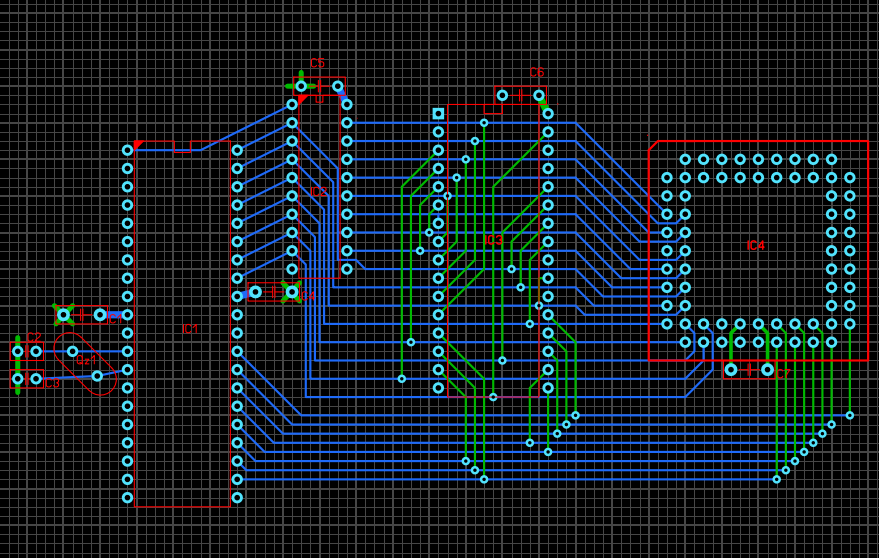

Ich bin grad an einem Leiterplattenentwurf, in der Phase "Rattennest".
Und es wird grad sehr sehr unübersichtlich, d.h. ich verlier so langsam
immer mehr den Überblick, welche Verbindungen womöglich noch fehlen.
Gibts eigentlich Techniken um in dieser Phase des Entwurfs den Überblick
zu behalten?

Gast #3353561
Vielen Dank für die umfangreichen Hinweise!
Ich hab zumindest zwei Dinge mitgenommen: ich werd die Arbeitsfläche für
mein Projekt erst mal größer anlegen als die Leiterplatte. Bisher war
mir der Grund für diese Option nicht klar, jetzt verstehe ich dass man
bei Platzierversuchen zunächst mehr Übersichtlichkeit hat, wenn man die
Chips zunächst weiter ausbreitet.

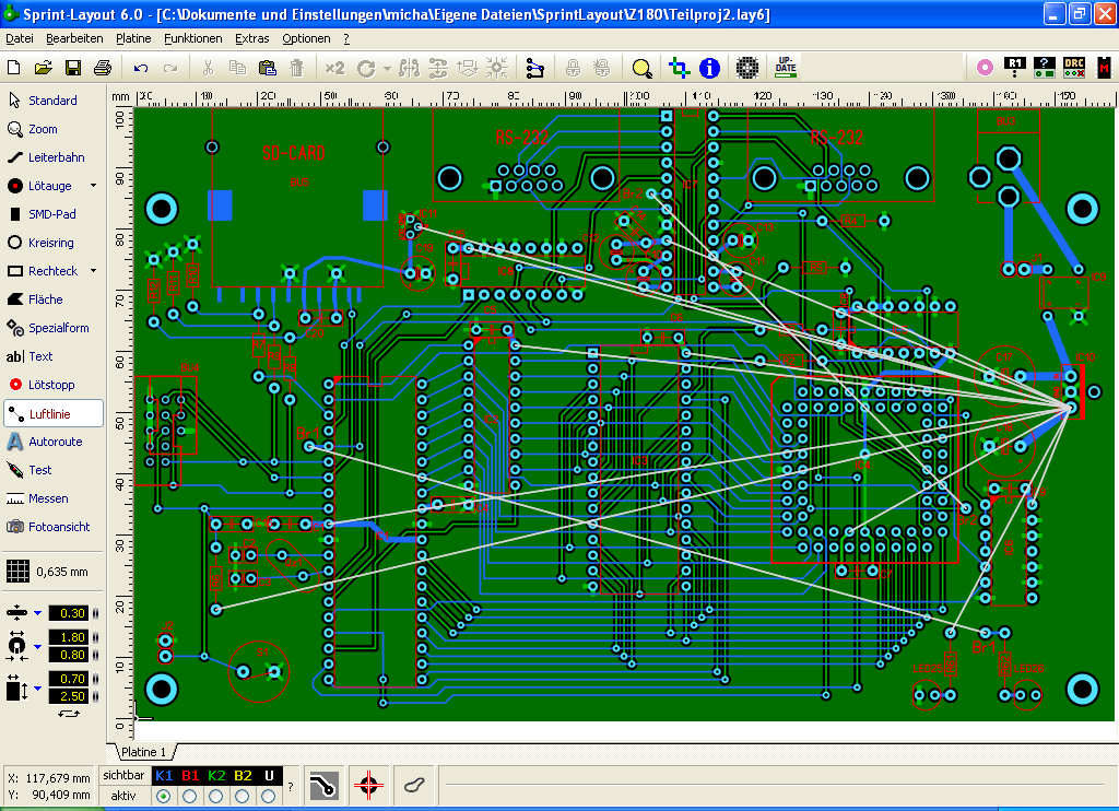

Mit "Rattennest" meinte ich tatsächlich das Verbinden der Leiterbahnen
gemäß Schaltplan mit Gummibändern. Ich hab grad etwas den Überblick
verloren, ob schon alle Verbindungen gemäß Schaltplan durch so ein
Gu8mmiband repräsentiert sind. Wenn ich alles weiter auseinanderziehe
wird das bestimmt übersichtlicher.
Ausserdem hab ich den Hinweis mitgenommen, Chips und deren zugehörige
Abblockkondensatoren eventuell zu gruppieren, so dass sie gemeinsam
verschoben werden.
Und dann hab ich eventuell noch einen "Joker", nämlich einen Atmega mit
an Bord. Dessen Pinbelegung hab ich zunächst mit dem Schwerpunkt
überschaubarer Software zugewiesen, also z.B. alle Pins eines Ports in
direkter Reihenfolge einem Datenbus zugeordnet. Hab jetzt woanders den
Tip aufgeschnappt, dass man ggf. die Pinzuordnung fürs Routing optimal
zuweisen sollte, der Preis dafür ist dann eben eine wirre Umsortierung
der Bits in der Software...

ich denk ich hab im Eröffnungsbeitrag eine Sache vergessen zu erwähnen,
die den Beitrag sicher auch ziemlich missverständlich macht: ich hab
kein integriertes Programm für Schaltplan + Layout, bei dem die
Gummibänder automatisch vom Schaltplan übernommen werden sondern ein
"standalone" Layoutprogramm. Und da muss ich eben die Gummibänder von
Hand anlegen und zusehen, dass ich keine vergesse. Am Anfag ist das noch
einfach, je mehr Gewirr vorliegt umso schwieriger wird es, nichts zu
übersehen. Ich denk aber der Tipp, die Chips zunächst weiter
auseinanderzuziehen als Leiterplattengröße wird mir da sehr helfen.
Zu Eagle konnte ich mich bisher nicht aufraffen, deren
Preis/Leistungs-Politik ist nicht sehr Hobbyistenfreundlich, KiCAD hab
ich mal eine Weile probiert, bin aber überhaupt nicht damit
zurechtgekommen.

Gast #3353913
Davon kann ich nur abraten, ausser bei ganz einfachen Sachen wie einem
linearen Netzteil. Schreib lieber eine Netzliste, die dein System
versteht. Die sind ganz einfach, z.B.
Ic1 15 Ic2 9 C1 1
Das kannst du schreiben (.txt) und im Stromlaufplan die Pins mit
Bleistift abstreichen und auch nachher noch mal das Ganze prüfen. So hat
man früher mal gearbeitet, da waren bei Layout-Dienstleistern
Schreibknechte/innen im Einsatz, meistens hat man 2 dieselbe LP tippen
lassen und dann die Netzlisten erstmal verglichen, um Tipp- und sonstige
Fehler auszuschliessen. Dann durfte der Designer ran.
Gruss Reinhard

Ich hab tatsächlich meine erste Leiterplatte mit Target designed und bei
PCB Pool anfertigen lassen. Das Design war ziemliche Stümperei (meine
Schuld), aber die LP hat sogar funktioniert.
Von daher muss ich zugeben, dass die intelligente Verbindung von
Schaltplan und Layout durchaus was für sich hat. Eine meiner ersten
Lernerfahrungen war allerdings auch, dass die Autorouter, die bei Target
dabei sind, erbärmlichen Murks fabrizieren. Aber das lese ich hier auch
immer wieder, dass man das Routing besser von Hand machen sollte.
Die meisten Tips hab ich im Laufe der Zeit hier auf mikrocontroller.net
erfragt bzw. aufgeschnappt. Z.B. hab ich bei den ersten Designs mir
selber das Leben schwer gemacht mit Masse-Leiterbahnen. Geht natürlich
mit ner Massefläche einfacher und eleganter. Als nächstes kam dann die
Massefläche, mit entsprechend problematischen Lötpunkten
(Wärmeableitung) bis ich hier über den Begriff "Thermal Pads" gestolpert
bin. Das Problem als Autodidakt ist immer, dass man nicht nach etwas
fragen kann, von dem man noch nicht mal eine Idee hat... gibts
eigentlich ein brauchbares Buch das Leiterplattendesign von der Pike auf
konzeptionell beschreibt?
Inzwischen hab ich mir irgendwann Sprint Layout zugelegt - mit dem
Nachteil dass keine Schaltplan+Layout Integration dabei ist, erscheint
es mir als Hobbyist trotzdem sehr intuitiv und wenig restriktiv.
Eigentlich lote ich gerade aus, wie weit man mit so einem Programm ohne
Schaltplan-Intelligenz kommt. Falk Brunner hat mich weiter oben
diesbezüglich komplett falsch verstanden. Das sollte kein sinnloses
Gejammer werden, ich will auch nicht alles zum Nulltarif. Tatsächlich
bin ich grade am ausprobieren wieweit man mit einem "schlanken" Programm
kommt. Eines hab ich schon begriffen inzwischen - eigene Fertigkeiten
und Kenntnisse bestimmter Design-Regeln kann auch das tollste Programm
nicht ersetzen.

Um das Ganze nicht garzusehr theoretisch zu machen, häng ich mal
Unterlagen von dem an, was ich konkret gerad bastel:
Es ist ein Z180 Experimentiersystem, allerdings ohne konventionellen ROM
(weil das Neubrennen eines Eprom bei jedem neuen Entwicklungsschritt der
Software nervt). Sondern mit einem Atmega Steuerprozessor. Das Konzept
basiert auf einer Anregung hier aus dem Forum.
Heute hab ich den Kern der Schaltung in ein Layout umgesetzt und ich
denke es ist gelungen. Mal schauen ob ich den Rest auch noch
hinbekomme... ;)

Kurze Anmerkung zur Anbindung eines statischen RAM: die Adressleitungen
lassen sich beliebig untereinander vertauschen, da ja sowohl beim
Schreiben als auch beim Lesen "falsch" adressiert wird.
Das selbe trifft übrigens auch auf die Datenleitungen zu.
Bei einem EPROM/FLASH müsste man die Daten entsprechend vertauscht
speichern.
Gast #3357123
stimmt, man kann die Reihenfolge der Leitungen dem Routing unterordnen.
In diesem konkreten Beispiel muss ich allerdings sicherstellen, dass die
beiden Prozessoren die temporär Kontrolle über den Bus haben jeweils die
selben Bits in gleicher Sortierug bekommen...

Gast #3358549
inzwischen sieht mein Layout so aus (Anlage). Der Kern der Schaltung war
eigentlich gut gelungen, bei der Peripherie hab ich etwas geschlampt,
geht aber auch noch.
Mein Problem, auf dem Screenshot deutlich zu sehen: ich hab mir vorher
gedacht die Stromversorgung mache ich ganz zum Schluss, wenn alles
andere fertig ist. Jetzt, wo ich soweit bin, fällt es mir wie Schuppen
aus den Haaren: da ist kein Platz mehr! Und eigentlich dürften die
Leiterbahnen für die Stromversorgung gerne etwas breiter sein.
Ok, ich lerne eben die Sachen auf die harte Tour.
Plan A: die ganze Platine noch mal neu designen
Plan B: Stromversorgungen per "Bridges". Vielleicht garnicht mal so
dumm, da die ordentlich Querschnitt haben...

#3360245
Schau Dir noch einmal die Platzierung der Bauteile an. Das SRAM könnte
auch in die Mitte.
Der MAX232 sitzt zu hoch.
Bauteile bitte nicht im 45° Winkel anordnen. Das sieht nicht so toll
aus.
Und Leiterbahnen immer nur 90° oder 45° abknicken lassen und hier auch
im Raster bleiben (siehe SD-Card)
Gast #3360892
nachdem ich dann noch mal drüber geschlafen hatte hab ich am nächsten
Tag entdeckt, dass der Platz doch noch für ausreichend dicke
Masseverbindungen ausreichte.
Zwei Verbindungen sind am Ende offen geblieben - allerdings hab ich mal
irgendwo gelesen (eventuell sogar ein Artikel hier?) dass man nicht
unbedingt allen Ehrgeiz dransetzen muss, alle Verbindungen bis zur
letzten auf der LP unterzubringen, das kostet dann am Ende unnötig Zeit
und Nerven. Ein paar Drahtbrücken dürfen es schon mal sein - eine
Einstellung mit der ich mich sehr gut anfreunden kann.
>> Bastelmurks^3
>Nein.
Doch ;-)
>Seh es mal so. Auf einer einseitigen Platine hast Du keine Möglichkeit,
>auf die andere Seite einer Leiterbahn zu gelangen,
Er hat und redet aber von einer zweiseitigen!
Beitrag "Re: Gibts eigentlich Techniken um ein "Rattennest" systematisch zu prüfen?"
Das man besondes bei einseitigen Platinen mit Drahtbrücken arbeiten
muss/darf ist doch unbestritten. Er sagt aber, "keine Lust mehr, zieh
ich halt quer über die Platine ein fliegendes Kabel". DAS ist Murks.
>Situation theoretisch. Aber im allgemeinen steigt die Anzahl der Lagen
>erst dann, wenn es wirklich nicht mehr anders geht.....das heisst, ich
>hänge immer irgendwo am Limit.
Der OP muss ersmal die Grundlagen lernen. Seine Platine ist noch lange
nicht an den Grenzen einer zweiseitigen Platine angelangt. Er findet nur
blumige Erklärungen für seinen Wissenstand, anstatt sich reinzuknieen
und so zu machen wie der Rest der Welt.
>Eine einzelne Brücke kostet nicht viel. Darum ist es nicht sinnvoll, für
>ein paar dutzend Platinen eine solche Brücke weg zu optimieren.
Eine normale Drahtbrücke ja, das was der OP uns "verkaufen" will, nein.
Schau dir sein Layout an.
Richtig.
> Er findet nur
Er will halt "fertig" werden.
Ok. Er hat wirklich reichlich Platz. Aber ich kenne Sprint nicht.
Vieleicht  ist es sehr wirklich fummelig in der Bedienung.
Was mir gerade am Layout auffällt: Wenn er von seinem Grundsatz:
Horizontal auf der einen Seite, und Vertikal auf der anderen Seite
Ausnahmen macht, bekommt er seine beiden Verbindungen noch locker
verlegt, ohne am Restlayout was zu ändern. Und das vermutlich sogar in
weniger als 20 Minuten. Dann ist er auch "fertig" und hat keine
Fädeldrahtleitungen.
