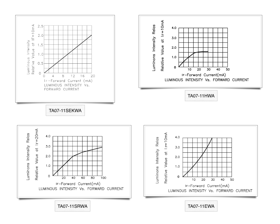

Johny_D94 schrieb:
> Dort steht im Datasheet unter Absolute Maximal Ratings dass bei einem
> Impuls ein Strom von bis zu 195 mA möglich ist sofern 1/10 Duty Cycle
> und Pulse With  0.1ms.
Die Angaben unter "Absolute Maximal Ratings" geben nur die Werte an, die
Du nicht überschreiten solltest. Danach sollte man nicht seine Schaltung
dimensionieren.
Du hast einen Strom von 120mA ausgewählt. Im Datenblatt gibt es leider
keine Angaben darüber wie sich die LEDs bei einem Strom >20mA verhalten
(Helligkeit/Farbe). Wie Du an den angehängten Diagrammen erkennen
kannst, kann das sehr unterschiedlich sein.
Bei der TA07-11SRWA geht das Diagramm immerhin bis 100mA und es ist ein
deutlicher knick in der Kennlinie bei 40mA und noch einer bei ca. 60mA
zu erkennen. Ich halte es für unwahrscheinlich, dass deine LEDs bei
120mA viel heller leuchten als bei 80mA-100mA. Du kannst bestimmt
einiges an Strom sparen, weil es nichts (oder nicht viel) bringt die
LEDs mit einem höheren Strom zu betreiben. Und wenn kein ausführlicheres
Datenblatt für deine Anzeigen verfügbar ist, solltest Du es vorher
testen, wie hell die LEDs bei welchem Strom leuchten.

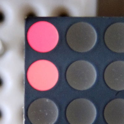

Ich hab hier die billigste Version dieser Anzeigen (TA07-11HWA), die
gibt es bei Reichelt und Conrad.
   DC Forward Current:    25mA
   Peak Forward Current: 150mA
Bild leuchtende LEDs:
 oben: 1mA Gleichstrom
 unten: 15mA, 1/7 Duty Cycle, 115Hz
Für diese Anzeigen ist ein Strom von mehr als 15mA nicht sinnvoll, und
bei diesem Strom leuchtet die LED schon in einer etwas anderen Farbe.
