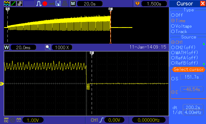

(Firma: Anscheinend Corner-Cases ;-)) #3482212
Thomas R. schrieb:
>>... Es passiert halt meistens wenn ich was im
>> Dual Window -Modus mache.
> wenn du es schafst zu reproduzieren dann poste es bitte hier
> Beitrag "VOLTCRAFT DSO-3062C 60 MHz = baugleich mit?"
Das will ich nun tun.
Wie beschrieben kam es immer wieder mal bei meinem VOLTCRAFT DSO-1062D
im DUAL-WINDOW-Mode dazu, das das DSO sich resetet hat. Nun habe ich
dieses Problem wieder beim Untersuchen der im Screenshot gezeigten
NiCd/NiMH-Ladeschaltung gehabt und habe nun mal eine Prozedur
herausgearbeitet wie man dieses Reseten reproduzierbar machen kann.
Aber alles weitere schreibe ich in den oben genannten Thread.
Bernd_Stein
