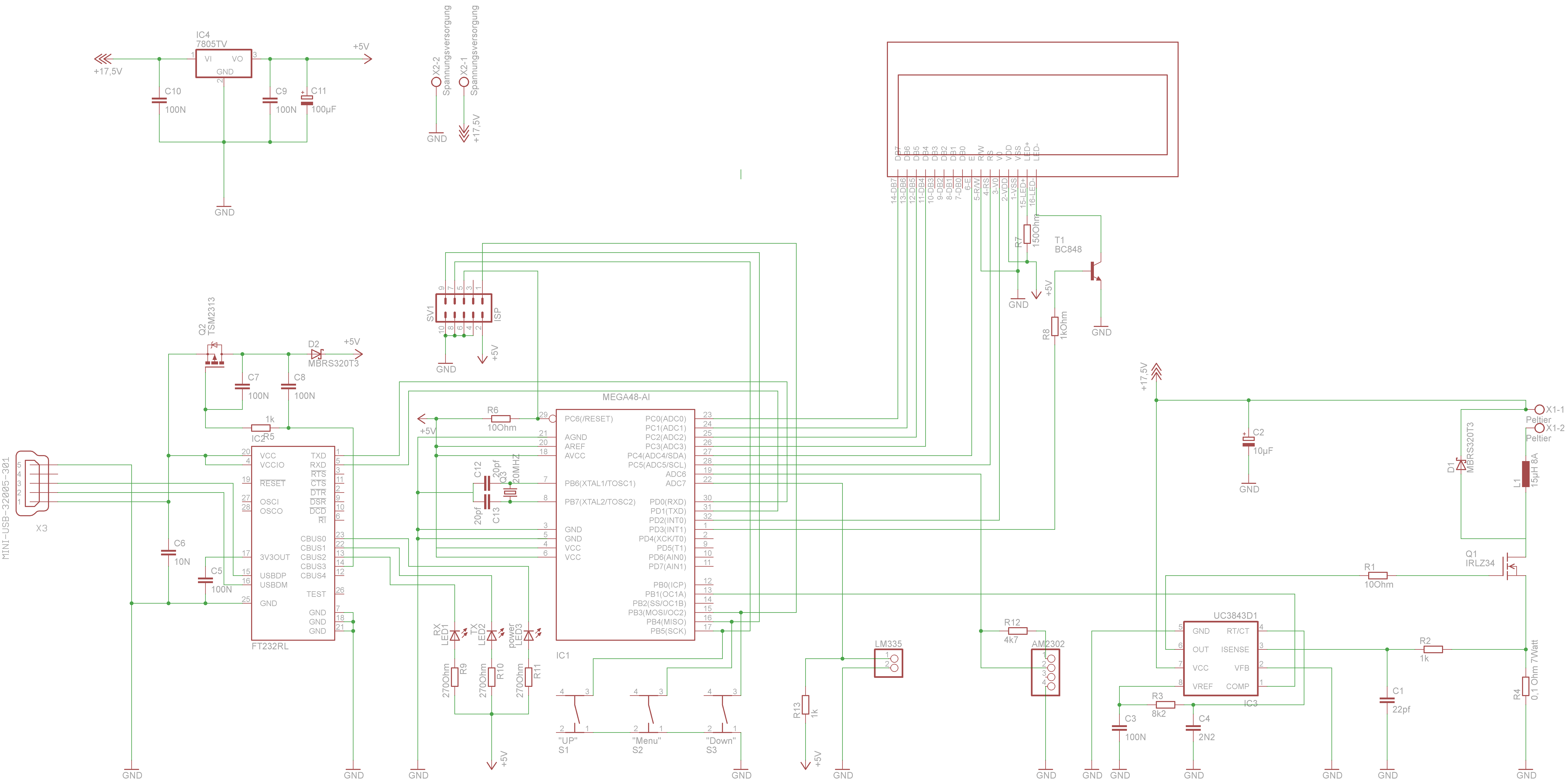

von Markus B. (Firma: Home) (sukramb)
Hallo ihr Lieben
Ich bin gerade dabei, meine Canon EOS 1000DA mit einer Kühlung zu
versehen.
Ich würde gerne ein Peltierelement mit einem Kühlfinger in die EOS
einbauen
um das Chip-rauschen bei Langzeitbelichtungen deutlich zu vermindern.
Dabei dachte ich an eine PWM Regelung des Peltiers, abhängig vom
Taupunkt, um Eisansatz zu vermeiden. Die Berechnungswerte für eine
Taupunktberechnung liefert mir ein AM2302 , zudem liefert mir ein LM335
die Cmos Temperatur.
Alles soll in einem kleinen Gehäuse mit 3 Tastern und einem 4x20 LCD
verpackt werden. Die Betriebsspannung von 17,5 Volt liefert mir ein
Externes Netzteil.
Die Software existiert bisher nur in meinem Kopf :)
Ich habe mal einen Schaltplan angehängt und wollte vorsichtig fragen,
was ihr dazu sagt :) Ohne mich gleich in der luft zu zereissen bitt.
mfg
Markus
von herth (Gast)
PWM und Peltier vertagen sich nicht. Die erzeugte Tempertaturdifferenz
gleicht sich in der off-Zeit wieder aus. Mache eine Spule dran oder
gleich einen Linearegler.
von hmm (Gast)
Ein Pelztier mit PWM zu betreiben ist nicht gut, da beim off_Zustand die
Wärme wieder zurück fließt. Du musst den Strom regeln.
Beachte das bei dir auch der CMOS beschlagen kann.
jo, ich mache Astrofotografie ;) Spule ist drin :D
http://tmg.themilkyway.de
http://www.themilkyway.de
Jo, ich weis, das PWM nicht so toll ist, aber ich wollte mit >20khz
takten um es erträglich zu machen...
Gibt es denn eine einfachere Möglichkeit, die ähnlich kompakt aufzubauen
ist ?

von Gerhard W. (gerhard86)
Ist denn mit 20kHz Wechselstrom in/an der Kamera herumrotzen so eine
gute Idee? Oder wo kommt der Kühler hin?
Zur Schaltung:
* AREF an die Betriebsspannung anzuschliessen, ist keine gute Idee.
Erstens kannst du das auch intern per Referenzquelle auswählen und
zweitens fängst du dir schön die Spikes auf der Vcc des Controllers ein.
Leg also lieber nur einen 100nF von AREF gegen Masse als externe
Siebung.
* Wenn es dir auf genauere ADC Messungen ankommt, versorge AVCC über ein
LC Glied (100µH-470µH, 100nF). Wird auch im Datenblatt erwähnt. Damit
bekommt der ADC eine saubere Versorgung und misst besser.
* Ein 100µF Elko am Ausgang eines Spannungsreglers ist meistens
kontraproduktiv, da er die Regelung aushebelt. Verkleinere ihn und bring
ihn in die Nähe des MC - so nahe wie möglich an VCC und GND.
Noch ein Tipp: Wenn du die Hintergrundbeleuchtung an einen OC Ausgang
des Controllers anschliesst, kannst du über PWM sehr schön die LCD
Helligkeit dimmen. Das kann bei Nacht recht hilfreich sein.

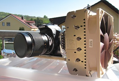

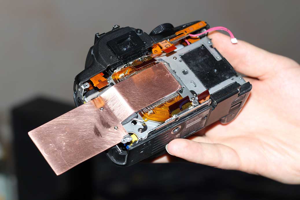

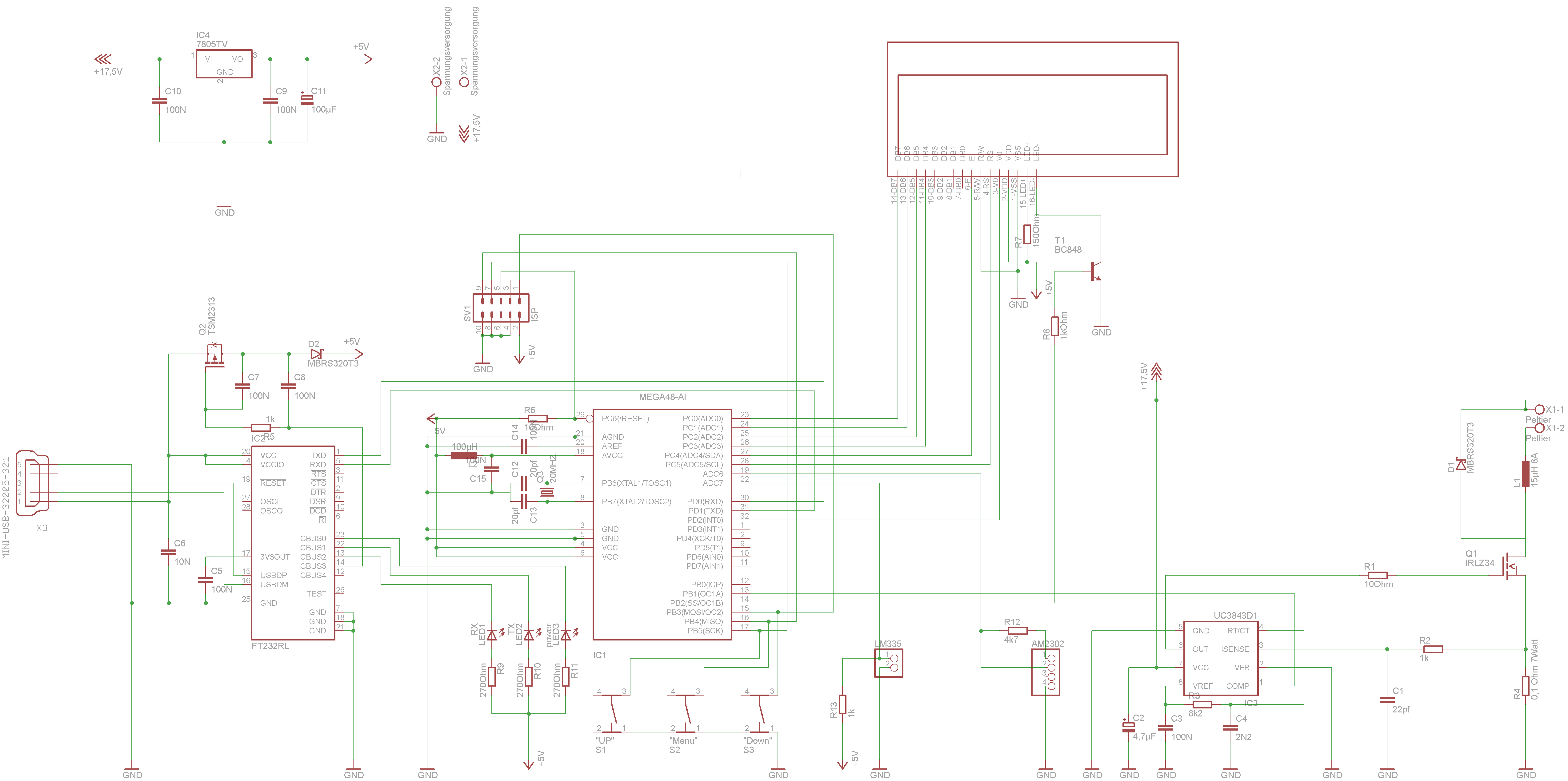

@ Wolfgang , das mit dem Tau dürfte selbst in der Kamera kein Problem
sein, da ich mit einer beheizbaren Taukappe arbeite, ansonsten bekommt
die Kamera auch noch eine Heizung ( dürfte 150mW reichen )
@Gerhard W. Die Kühlung befindet sich außerhalb der kamera und die Eos
als solches, wird nicht groß verändert, aber ich denke man sollte den
Kühlfinger
mit auf Masse legen, bzw mit ans Gehäuse der Cam.
@matthias Sch. Ich weis auch nicht was mich geritten hat ;) natürlich
gehört da ein LC-Glied vor den AVR, gerade bei 20MHz. Der AREF ist mit
100nF gegen masse.
der 100µF Kondensator war nur ein 10µF, habe ihn jetzt aber auf 4,7
reduziert und Nahe an VCC angebracht.
und Die Helligkeit per PWM zu regeln , war eigentlich auch so gedacht,
deswegen ja auch der BC548, wer auch immer den an den falschen PIN
angeschlossen hat, ICH WAR ES NICHT ;) PFEIF nach oben Schau...
Blöden Flüchtigkeitsfehler ... so ist das , wenn man schon ein paar Std
davor sitzt.
Vielen Dank für die nette Hilfe, habe mal eine überarbeitete Version
angehängt, die Bilder der Eos sind ausm Netz, nur um die Theorie mal zu
verdeutlichen.

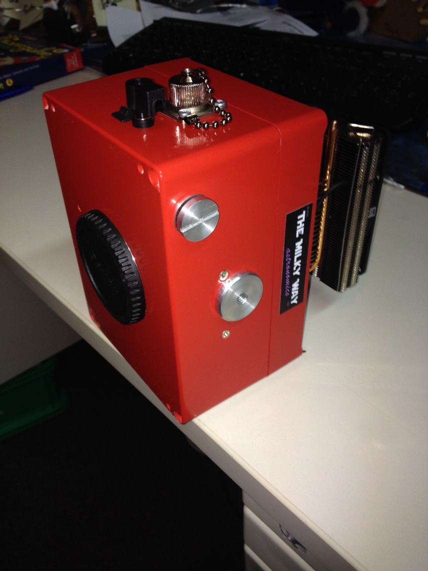

Hallo
Nach langr Zeit, bin ich nun soweit, das eigentlich alles läuft... nach
einigen Rückschlagen ;) so ist z.B. der UC3843 den ich fälschlicherweise
als Treiber für den Fet verwenden wollte aus der Schaltung raus
geflogen.
