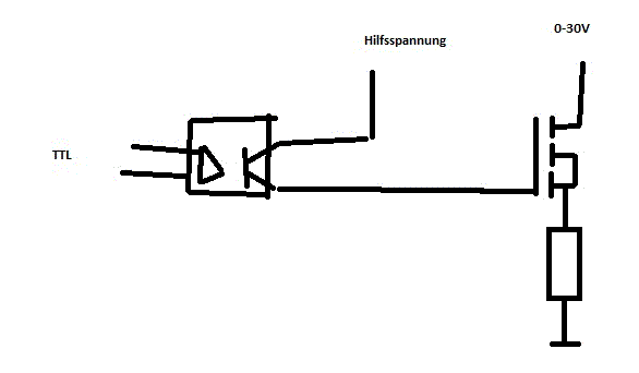

ich brüte schon ein wenig länger über einer vermeidlich einfachen
Schaltung aber irgendwie bin ich festgefahren.
Es soll eine ohmsche Last an einstellbare 0-30V geschaltet werden mit
einem TTL Signal.
Das TTL-Signal (1Hz-2kHz) widerrum soll durch einen Optokoppler getrennt
werden.
Die ohmsche Last wird variabel sein von 5 Ohm - 100 Ohm.
Mir geht es darum das ich die Last auf GND habe damit ich mit normal mit
dem Oszi messen kann.
Kann ich diese Ohmsche Last mit einem Highside Treiber oder anderem bis
auf fast 0V runter stellen so das die Spannung noch sauber geschaltet
wird?
Ich hoffe ich habe alle relavanten Daten und meine erbärmliche Skizze
gegeben :)

Ich vermisse noch ein paar Pfeilchen um NPN von PNP und N-Kanal von
P-Kanal Mosfets unterscheiden zu können.
Meine Glaskugel sagt: NPN im Optokoppler und n-Kanal Mosfet mit pos.
Hilfsspannung deren Masse Source vom Mosfet liegt.
Es fehlt aber noch ein Widerstand zum sicheren und schnellen Entladen
des Gate wenn der Optokoppler sperrt.

@ Kanni (Gast)
>einem TTL Signal.
>werden.
Es gibt fertige High Side Treiber ala BTS555 & Co.
Kein Problem.
DAS wird ein Problem, denn die meistent Treiber brauchen ein
Mindestspannung.
Ein Photomos Relais ist für 2kHz zu langsam. Da muss wohl was eigenes
her. Ich empfehle das hier.
Beitrag "Re: +-150V mit 1kHz schalten"
Beitrag "Re: 8x NMOS galvanisch getrennt schalten"
