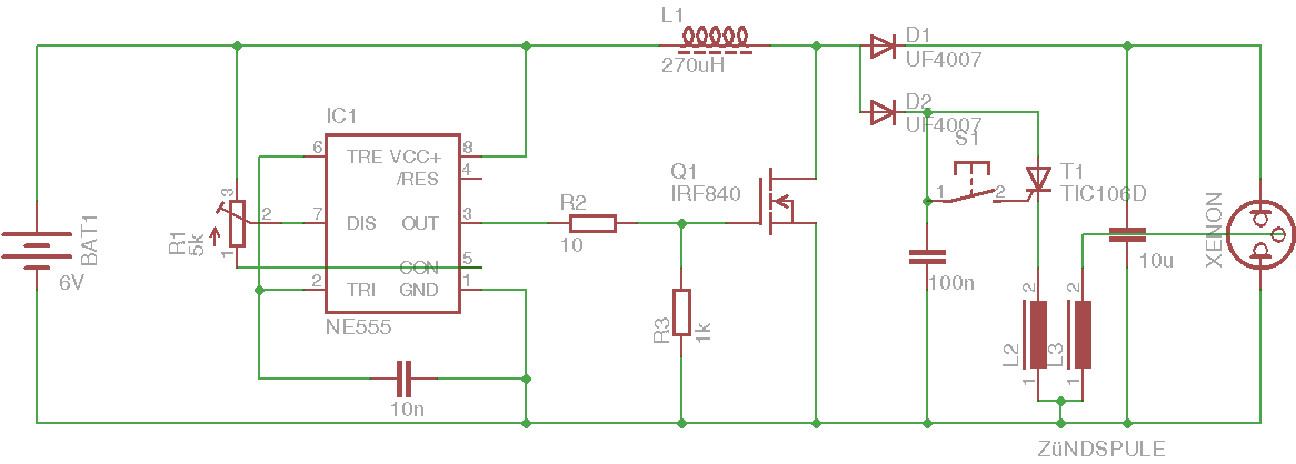

Hi Forum,
ich hab auf dem Steckbrett ne kleine Schaltung gemacht für einen
Xenonblitz. Da ich das später mit einem uC steuern will hab ich zu
testen zunächst einmal einen NE555 benutzt. Das Problem ist das der
NE555 nach dem Zünden/Blitz abraucht. Im Anhang hab ich die Schaltung
mal schnell zusammengeschustert. Ich benutze 2x IRF840 parallel
(Hitzeentwicklung etc. wird wahrscheinlich gegen IRFP450 ausgetauscht).
Die Boostconverterspule ist eine Luftspule aus dem Audiobereich (für
Boxen ohne Kern). Meine Frage wäre, was mache ich falsch und wie kann
ich das Abrauchen verhindern? Die Schaltung soll später einmal ein
kurzzeitiger Strobo für ein paar Sekunden werden mit einer variablen
Frequenz von 2-15Hz.
Gruß Equi
Edit: Kondensatoren werden auf ca 400-450V aufgeladen und der Zündimpuls
sollte 4kV+ sein.

Ich würde jetzt mal wetten, daß bei der Zündung eine schöne negative
Spannungsspitze mit ein paar zig Volt in den 555 rauscht....
von Gerd E. (robberknight)
Vermutlich hebt der Blitz das Massepotential soweit an daß der 555er
zerstört wird.
Wie sieht Deine Masseführung genau aus? Ich würde es hier mal mit
sternförmiger Masseführung probieren, also Masse von 555+Transistor von
der der Blitzröhre/Thyristor trennen und erst direkt an der Batterie
zusammenführen.
Außerdem noch dem 555er direkt zwischen vcc und gnd nen 100nF
spendieren.
Und dann schönere Schaltpläne zeichnen, Leitungen sollten keine Bauteile
durchqueren.

von A-Freak (Gast)
Du hast das Poti falsch angeschlossen.
Wenn der Schleifer ganz oben steht wird der Entlade-Ausgang (Open
Collektor) direkt mit Plus verbunden.

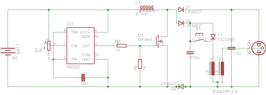

von Patrick S. (equinitry)
Momentan betreibe ichs noch am Labornetzteil.
Das mit der negativen Spannungsspitze hab ich mir auch gedacht, ich weiß
nicht wie hoch die sein wird. Reicht eventuell nicht schon eine weitere
Diode in der Masseleitung aus?
von Otto (Gast)
besser wäre es,  die Versorgung und des 555 über eine Diode zu speisen
und zusätzlich noch ein paar Kondensatoren zu spendieren.
von Wilhelm F. (Gast)
Ein Labornetzteil ist nicht immer für Stromspitzen geeignet. Es regelt
ja zumindest an der Strombegrenzung bzw. am Maximalstrom ab, und ein
kurzer Impuls bricht die Spannung in die Knie. Das Problem hatte ich
auch schon mal, und mußte da einen Ladeelko parallel schalten.
von Otto (Gast)
vergessen: und des Potis
Jup hast recht, die Verdrahtung stimmt net aufm Papier, habs aber
korrekt aufgebaut für ungefähr 20kHz. 2te Diode hilft nichts?
von Falk B. (falk)
@ Patrick S. (equinitry)
Deine Schaltung hat keine Spannungsbegrenzung. Die läuft endlos hoch.
Warum? Es reicht, wenn man EINEN MOSFET richtig ansteuert.
>Boxen ohne Kern).
Nicht sinnvoll.
Der NE555 ist dafür nicht sonderlich geeignet. MC34063 ist deutlich
besser. So etwa.
Beitrag "Re: Stepup 180V - sackt völlig zusammen"
Kann man natürlich auch auf mehr Leistung dimensionieren.
Die zusätzliche Diode in deinem 2. Entwurf bringt nix. Eine sternförmige
Masseverdrahtung ist besser.

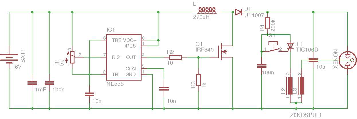

Vielen dank für die Infos, denke ich hab meinen Fehler. Wie ihr schon
erwähnt habt ist da momentan noch keine Spannungsbegrenzung drinne und
da ich Speicher und Zündkondensator seperat mit je einer Diode geladen
wurde ist die Spannung nach abschalten/messen beim Speicherkondensator
zwar bei 400-500V, die vom Zündkondensator >800V und erzeugt einfach
einen viel zu hohe Spannung nach Zündung. Die Spule hab ich genommen,
weil sie zur Hand war. Die nächste Spule werd ich selber auf einen
Ferritringkern wickeln.
Die Spulendaten hab ich mir hier idealerweise ausrechnen lassen
(http://schmidt-walter.eit.h-da.de/smps/aww_smps.html).
Nachdem ich die Schaltung wieder zurückgebaut hab funktioniert sie
wieder wie gewohnt. Hab zuätzlich noch 1mF+100nF für die
Spannungsversorgung hinzugefügt und das ganze Sternförmig aufgebaut.
Der NE555 war nur zum testen gedacht, ich will später mit einem
"billigen tiny13 ein 20kHz PWM Signal machen und mit Spannungsabgriff
auch die Spannung messen/ggbf abschalten, vlt auch die Zündung steuern.
Ich glaub für Spannungen von 450V aus 4-6V ist der MC34063 nicht so
geeignet (max DC 85%).

von Magic S. (magic_smoke)
Stimmt nicht, der FET begrenzt dank Avalanche-Effekt die Spannung. Daher
wohl auch die Wärmeentwicklung.
Allerdings ist das das falsche Wandlerkonzept, sowas baut man nicht als
step-up, sondern als transformatorischen Wandler mit Sekundärwicklung
für die HV-Seite. Dadurch bekommt man auch keine Rückschläge in die
Stromversorgung, weil die Masse versorgungsseitig die einzige Verbindung
zwischen LV- und HV-Seite ist. Der Blitzstrom kann dadurch die
Spannungsquelle nicht mehr erreichen.
Übrigens ist die Leistung im Moment des Blitzes enorm. Je nach
Blitzröhre und Kondensatoren erreicht man problemlos mehrere 100 kW.
Professionelle Geräte liegen im Megawatt-Bereich. Darüber sollte man
sich Gedanken machen, weil dann wird klar, daß bei jeder noch so kleinen
Induktivität beträchtliche Energiemengen einschlagen oder gespeichert
werden können, bevor sie sich in irgendwelche Teile entladen. Wenn Du
sagst das Ganze ist ein Drahtwirrwarr auf dem Steckbrett, wundert mich
das überhaupt nicht.

Diode aufpassen, diese muß die Blitzspannung während der on-Zeit des
Schalttransistors nicht gegen Masse sperren, sondern noch etwa 200-400V
mehr. Wahrscheinlich ists besser, zwei Dioden in Reihe einzusetzen, wenn
Du so hohe Spannungen willst. Bei Schaltreglern müssen das auch schnelle
Dioden sein, normale 1N4007 würde verbrennen.
Das ganze könnte man auch als geregeltes Netzteil z.B. mit einem TL494
auslegen. Dann brauchst Du die überschüssige Ladeleistung nicht im FET
zu verheizen.
