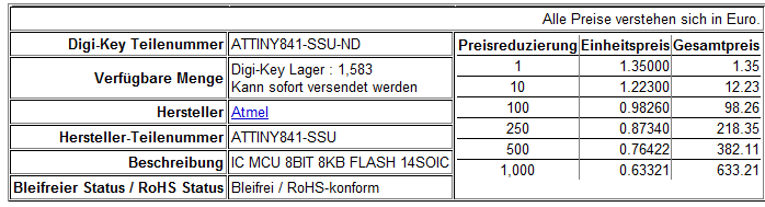

squirrel schrieb: > Hat von euch mal jemand genauer nachgehakt wann er gut lieferbar sein > wird? Atmel behauptet die Serienbausteine im Januar zu haben.
Tim schrieb: > Atmel behauptet die Serienbausteine im Januar zu haben. Hä? Ich hab hier 5* Attiny841 von Digikey. Sind das dann Muster? LG, Sebastian
Tim schrieb: > Atmel behauptet die Serienbausteine im Januar zu haben. Welcher Januar? Die Ticker sagten im November 2013, die Typen wären bereits in grossen Stückzahlen verfügbar.
Sh*t, was hab ich dann die letzte Zeit verbaut?
#3438033

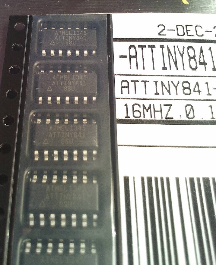

Sebastian Wangnick schrieb: > Also die lieferbaren Attiny841 SOIC sind m.M.n. keine Muster. > > Anscheinend sind die Attiny441 noch nicht erhältlich? > > LG, Sebastian Ich lese 2. Dezember auf deinem Bild. Noch kein Projekt hochgezogen ;)
Davis schrieb: > Ich lese 2. Dezember auf deinem Bild. Noch kein Projekt hochgezogen ;) Nee, der Conrad Adventskalender nimmt mich völlig in Beschlag ;) LG, Sebastian

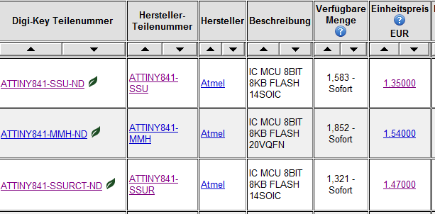

Farnell hat Dinger und noch dazu sehr preiswert: http://de.farnell.com/atmel/attiny841-ssu/mcu-attiny-8kb-16mhz-soic-14/dp/2396716 Sollte dann auch demnächst für private im hbe-shop auftauchen.
old man schrieb: > Farnell hat Dinger und noch dazu sehr preiswert: > > http://de.farnell.com/atmel/attiny841-ssu/mcu-attiny-8kb-16mhz-soic-14/dp/2396716 > > Sollte dann auch demnächst für private im hbe-shop auftauchen. Ich bestelle die seit Monaten bei Digikey....
cyblord ---- schrieb: > Ich bestelle die seit Monaten bei Digikey.... Zurzeit nicht auf Lager. Gut, dass ich mir ein paar auf Vorrat geholt habe. :-)
Konrad S. schrieb: > cyblord ---- schrieb: >> Ich bestelle die seit Monaten bei Digikey.... > > Zurzeit nicht auf Lager. Gut, dass ich mir ein paar auf Vorrat geholt > habe. :-) 1500 Stück SSU 1800 Stück MMH. 1300 Stück SSUR
