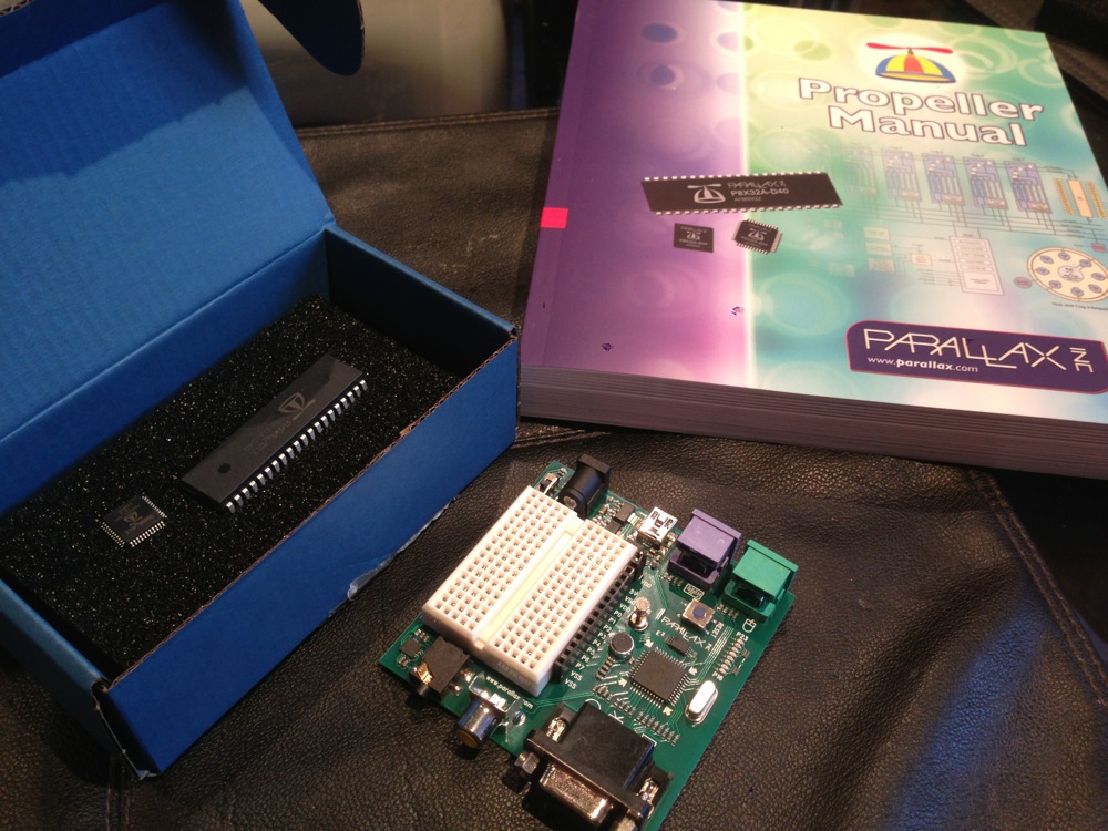

Mein Starter Kit kam heute an, freue mich schon darauf demnächst mal
damit zu spielen.
Muss allerdings erstmal noch eine andere Schaltung fertig routen und
produzieren.

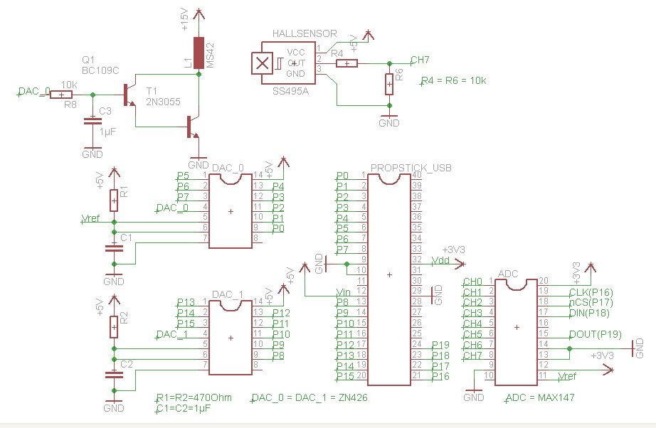

Der Propeller zusammen mit gcc ist ein sehr schönes Spielzeug.
siehe Anhang.
