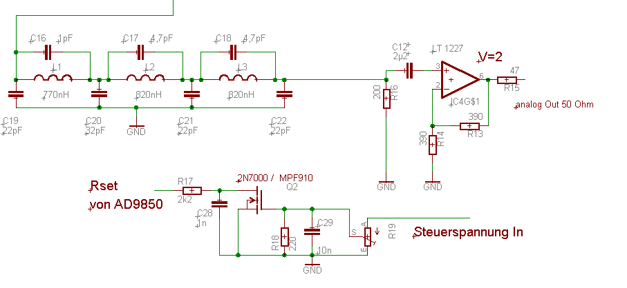

von Stephan H. (stephan-)
Hallo Leute,
@Gerhard,
ich kenne Deinen Entwurf. Ist echt eine geile Nummer.
Vor allem das Display macht ja richtig s her. Hut ab !
Und immer noch viel Arbeit. Was macht die Umsetzung des LCD Buffers ?
Die UKW Berichte 4/1999 habe ich ja schon.
Da ran und an der AN 423 von AD habe ich mich letztlich orientiert.
Ich nehme die Variante ohne DA mit VGA oder Abschwächer.
Ich mache das so wie von AD propagiert und in UKW Berichte benutzt.
Plan anbei.
Ich denke das ist die minimal Lösung mit etwas "Spuriouse" die aber bei
-50 bis -70 dB gegenüber dem Nutzsignal liegen sollten. Laut
UKW Berichte 4/1999. Was auch immer das ist.......
Es scheint aber ein guter Kompromiss zu sein.
Da die DDS max. 0 dB aus gibt und der OPV mit 2
eingestellt ist, sollte das für mich reichen. Sinus brauche ich eh
selten. Wenn dann für Reparaturen an Home Verstärkern. Denen reichen 1V.
AD redet in der AN von 1,5V für den FET als Maximum.
Ist das beim MFP910 dann auch so ? Dann würde ich als Spannungsquelle
einfach eine LED nehmen.
Danke und Gruß
Stephan
von Gerhard O. (gerhard_)
Hallo Stephan,
habe gerade wenig Zeit wegen QRL. Gut von Dir zu hoeren.
Deine LCD Bufferung finde ich gut habe sie aber noch nicht getestet.
Die 1.5V bezieht sich auf den Arbeitsbereich der I[set] Schaltung. Der
AN423 nach, um im linearen Amplitudenbereich zu bleiben, darf die
Modulationsspannung/Steuerspannung scheinbar nicht unter 1.5V DC sinken.
Deshalb der Begrenzungswiderstand R2 in der MOSFET Schaltung.
Ich fürchte dass diese einfache Schaltung aber relativ
temperaturabhängig ist und man versuchen sollte anstatt des MOSFETS mit
einer OPV Konstantstromsteuerschaltung zu arbeiten die wesentlich
präziser sein dürfte so dass nur der MOSFET Arbeitsstrom dem AD9850
zugänglich ist. Damit ließe sich der Arbeitsbereich der Schaltung genau
definieren und eingrenzen. Zum ersten Testen sollte allerdings die AN423
Schaltung sehr nützlich sein.
Muss schon wieder weg,
Gerhard
@Gerhard,
ich will keinen Präzisionsgenerator bauen.
Da würde ich von HP eine gebrauchte Kiste für 50 EURO bekommen.
Die Temperaturabhängigkeit haben die in den UKW Berichten mit einem LM75
kompensiert. Ich denke ich lasse mal die Kirche im Dorf.
Die Nutzung meines IA338 kann ich in 20 Jahren an 2 Händen abzählen.
Dann mache ich mal einen Testaufbau.
Stephan
Hallo Stephan,
das verstehe. Lasse mich wissen wie es gut es arbeitet und viel Erfolg
noch. Der AN423 nach ist die Modulation/Einstellung schön linear. Ich
baute mir vor Jahren eine AD9851 DDS Schaltung wo ich es auch so machte.
Nur kann ich mich im Augenblick nicht an die Details erinnern weil ich
schon so lange nichts mehr damit gemacht hatte.
Gruss,
Gerhard

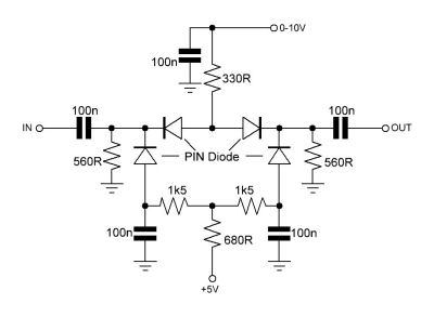

von Wolfgang H. (Gast)
Hi, Stephan,
> Beitrag "DDS Amplitudenregelung"
Hans Körner hatte mit dem Preh-"Poti" die richtige Antwort.
Eine Alternative oberhalb einer unteren Grenzfrequenz wäre ein Pi-Glied
aus PIN-Dioden. Der H-Widerstand einer PIN-Diode sinkt mit steigendem
Strom durch sie. Mit einer kunstvollen Schaltung nehmen mit steigendem
Strom die Widerstände in den Querzweigen ab und im Längszweig
gleichzeitig zu, so dass die Impedanz einigermassen konstant bleibt.
Die "minority carrier lifetime" der PIN-Diode bestimmt die untere
Grenzfrequenz der Diode, der DC-Steuerstrom wird über Drosseln
zugeführt, die mit ihren Resonanzen auch stören.
Ich meine, mal eine HP-Applikation dazu gelesen zu haben.
Ciao
Wolfgang Horn
Hallo Wolfgang,
ich denke Du meinst so was hier.
Stammt von hier: http://www.vk5tm.com/homebrew/dds/dds.php
Allerdings ohne Ergebnisse. Schade eigentlich.
Ich weiß das der Abschwächer oder die VGA Lösung besser wären.
Da ich aber meist TTL benötige kann ich gut damit leben.
Danke
Stephan
Hi, Stephan,
> ich denke Du meinst so was hier ... dds.php
Im Prinzip ja. Die Schaltung, an die ich mich erinnere, kommt mit drei
Dioden aus, der Steuerstrom ist trickreicher geführt.
Wenn ich suchen wollte, würde ich einen Stapel ukw-Berichte
durchblättern.
Oer bei HP suchen, bei Alpha-Industries und andere.
Ciao
