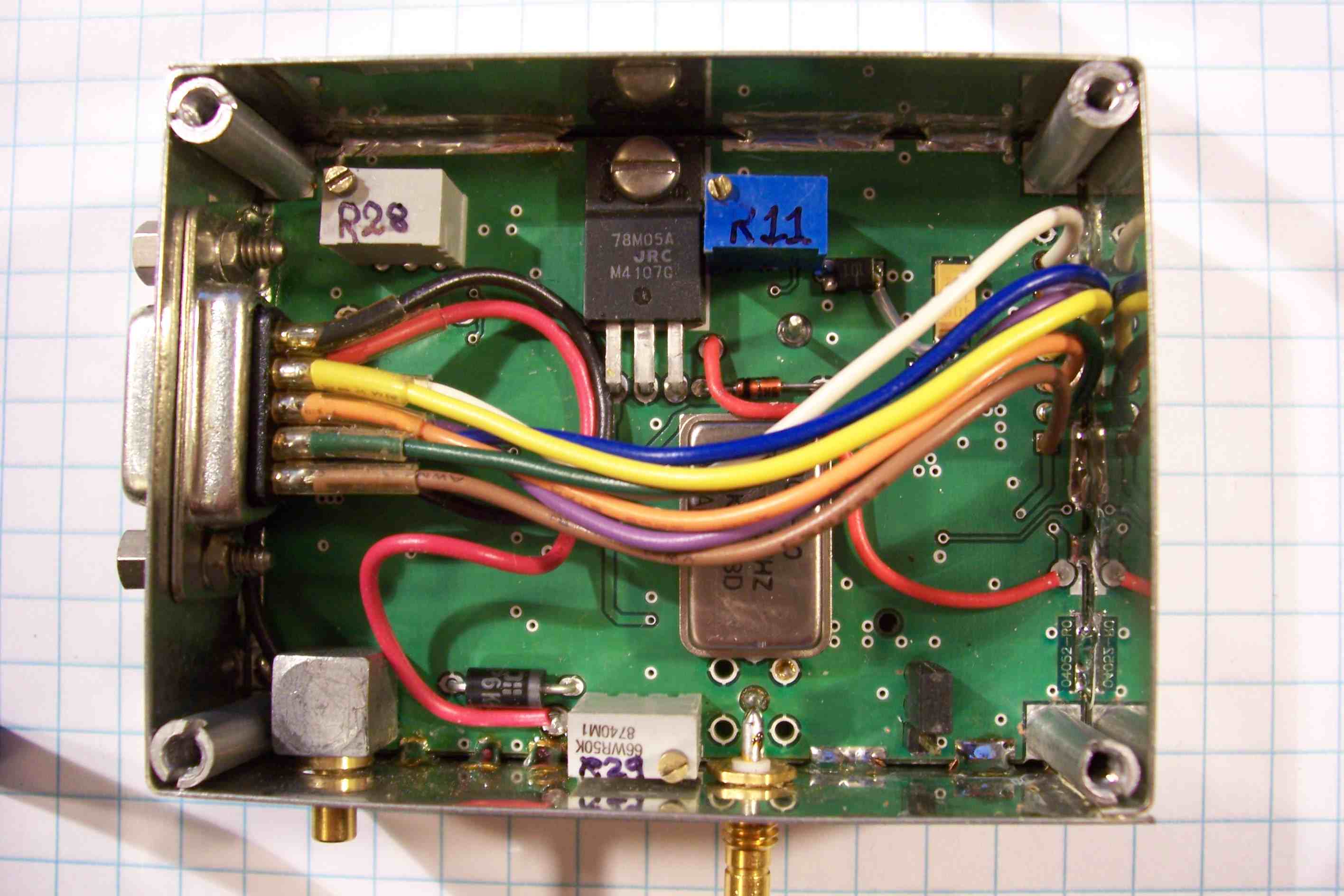

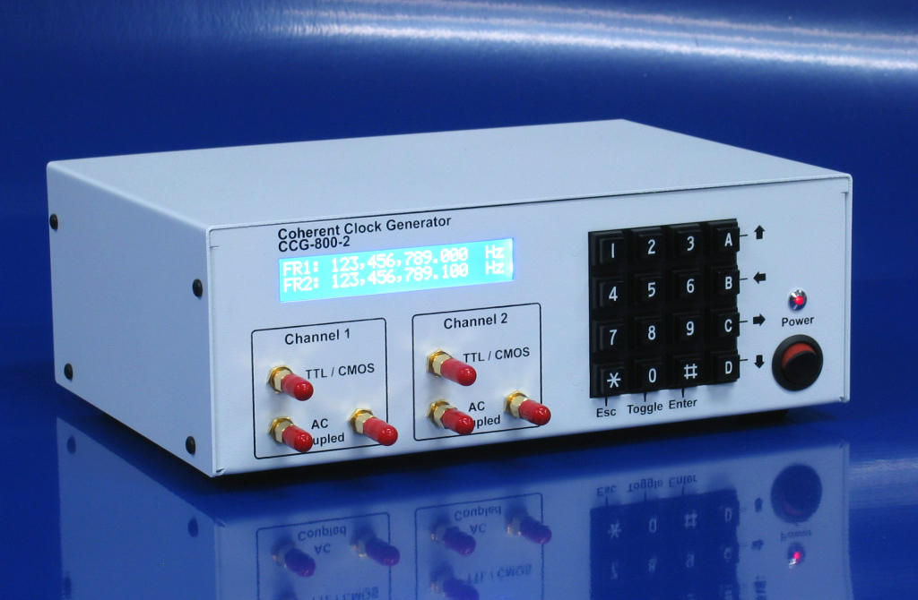

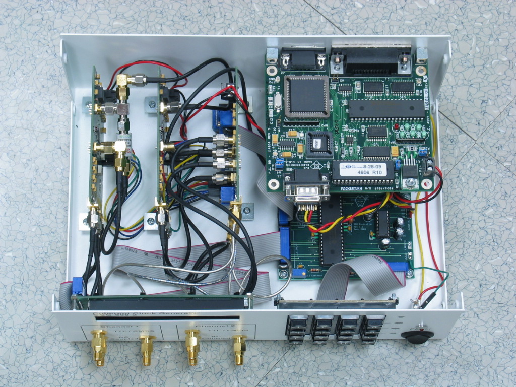

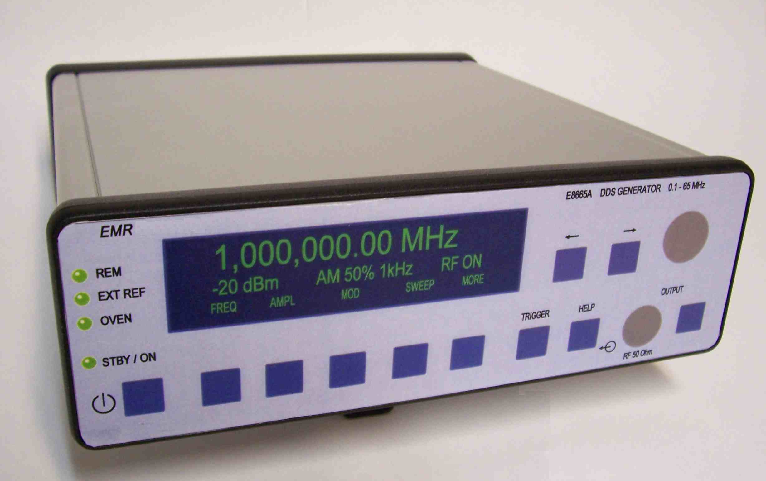

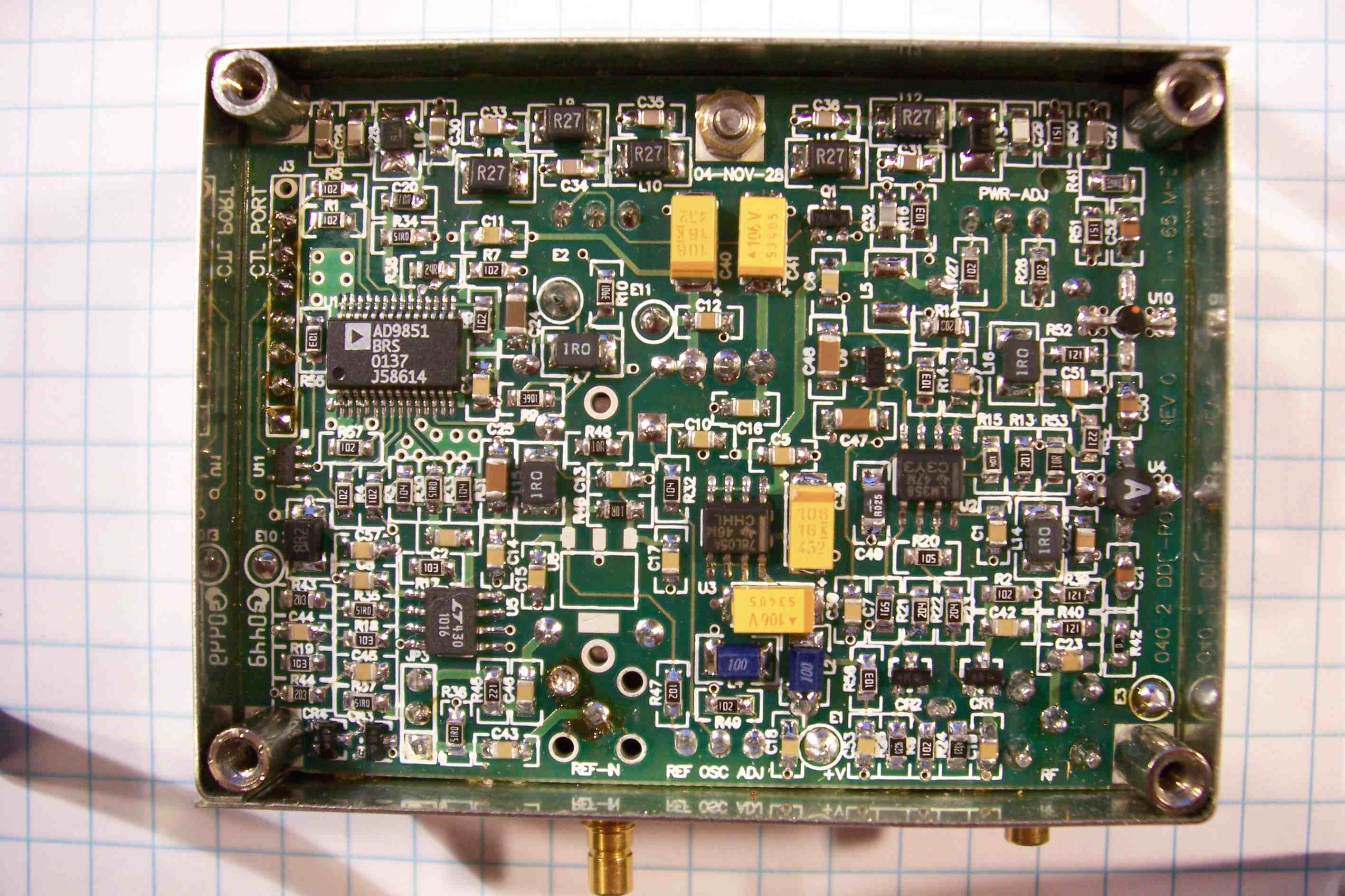

Sowas habe ich grade fertig entwickelt und in Kleinserie. Bilder,
Beschreibung und Handbuch ist hier:
http://www.testtechniques.com/ccg.html
Kann ein bisschen mehr als gefordert - z.B. bis 800 MHz, zwei
Ausgangskanaele, Ansteuerung ueber Frontpanel (Keypad), RS-232 und GPIB,
variable Ausgangsamplitude (70 - 750 mV). Das ganze kostet allerdings
deutlich(!) ueber 100 Euro, man koennte die Kosten aber senken, wenn man
z.B. nur einen Kanal braucht, auf das lackierte Edelstahlgehaeuse
verzichtet, kein GPIB braucht, usw. Das ganze ist modular aufgebaut, wie
man an der Innenansicht erkennen kann.
Basiert auf dem AD9912-DDS-Chip, Controller ist ein PIC18F4520.
Wolfgang

von Jan (Gast)
@Wolfgang
Interessantes Gerät. Eine Frage dazu: machst du GPIB mit dem PIC?

von Wolfgang M. (womai)
Jan schrieb:
> @Wolfgang
Nein, fuer den PIC ist's einfach eine serielle Schnittstelle. Die Karte
rechts oben in der Innenansicht ist ein Konverter
seriell-zu-GPIB&seriell, den kaufe ich einfach zu (kostet nicht die Welt
und zahlt sich daher nicht aus, selber zu entwickeln).
Wolfgang

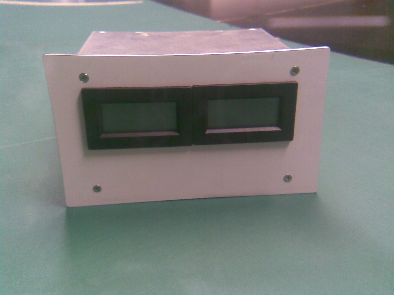

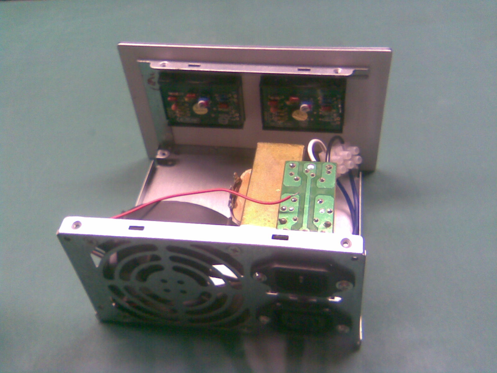

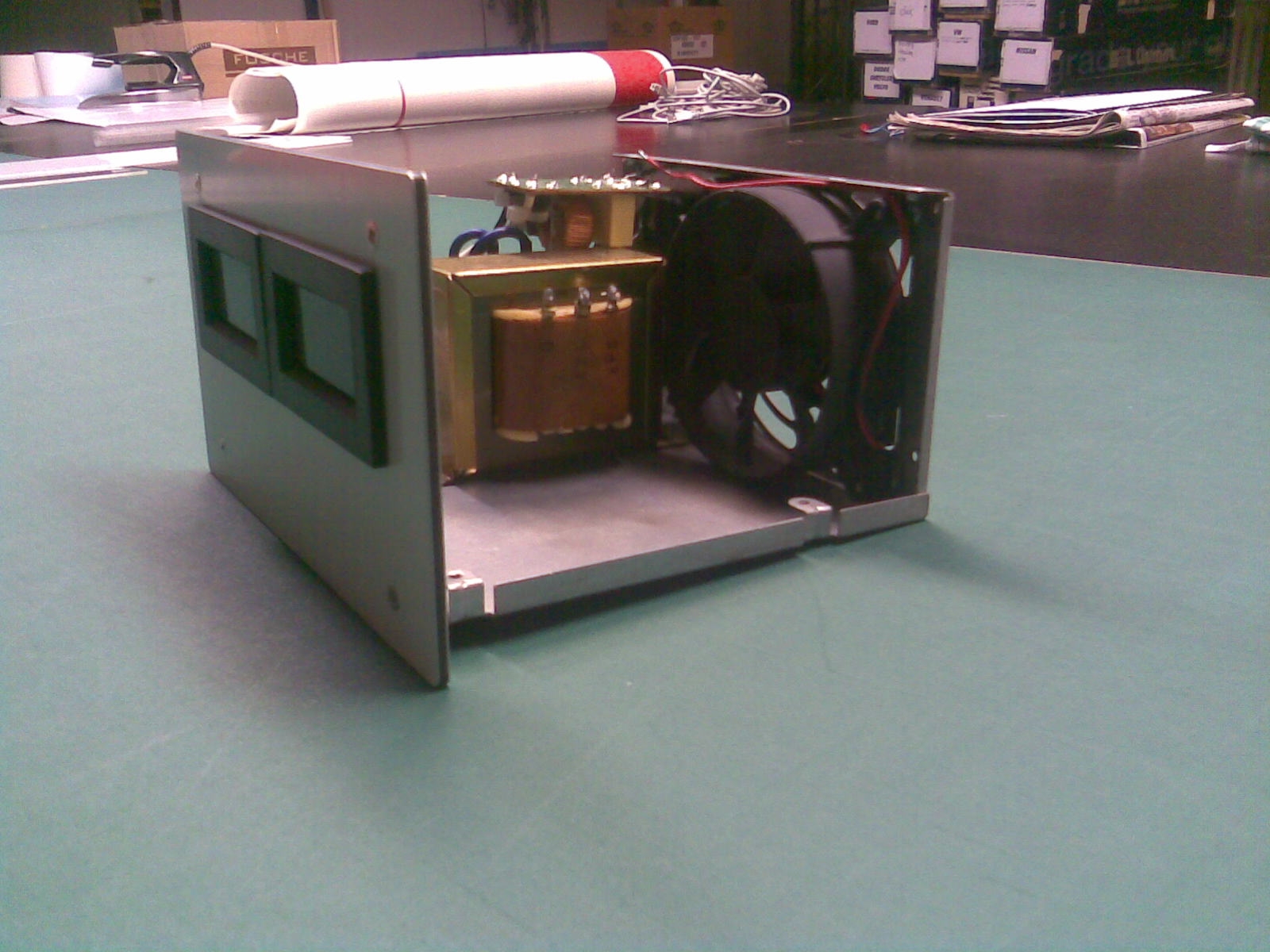

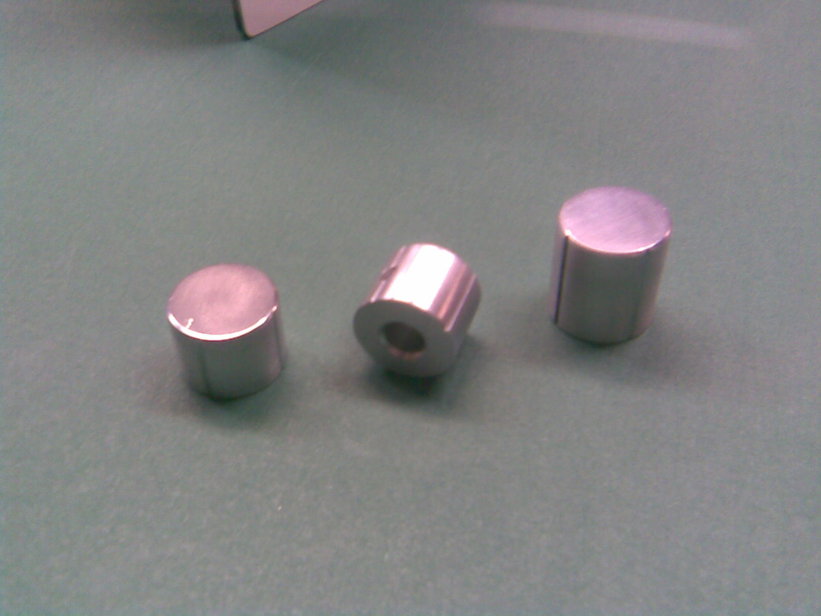

Da habe ich wegen dem Gehäuse und den evtl. Knöppen ein Vorschlag zu
machen, den Jeder mit einfachen Bordmitteln für sehr kleines Geld
umsetzen kann.
Für das Gehäuse käme vielleicht ein ausgeschlachtetes SNT in Frage.
Die Maße für das von mir vorgeschlagene Gehäuse wären:
B:150 x H:85 x T:140mm  gegenüber dem auf der Projektseite:
B:180 x H:70 x T:200mm
Ich denke, das da genügend Platz vorhanden ist.
Für eventuelle Schalter oder Drehknöppe, habe ich auch mal selbst welche
hergestellt. Ich setzte mal ein paar Beispiele in form von Bildern
hinein, da freut sich bestimmt der 'Kurt'...
Gruß Michael

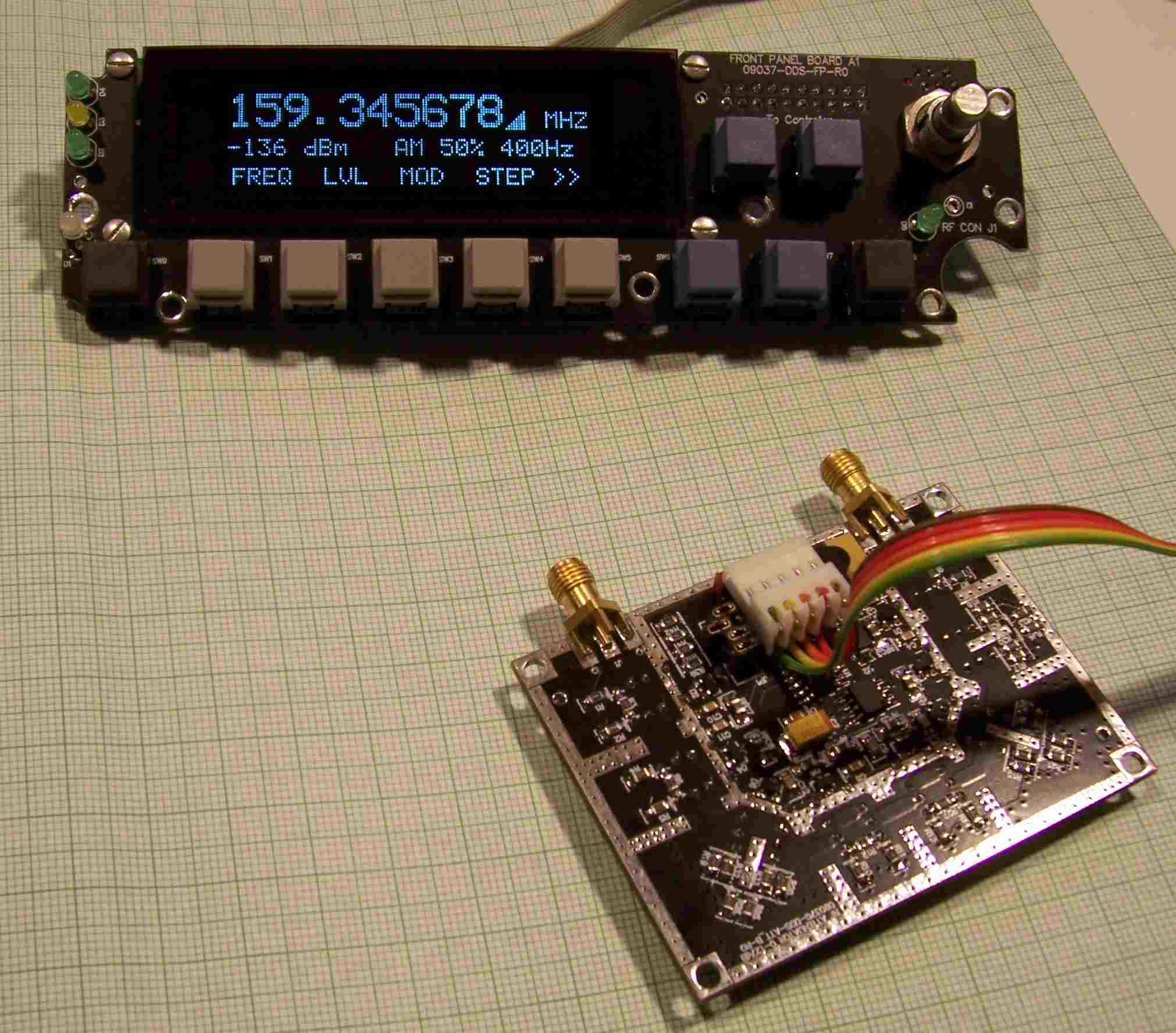

Anbei sind ein paar Bilder. Das DDS Modul habe ich schon aufgebaut und
getestet und funktioniert. (Programmierung via PC printer port und
Analog Devices Windows Programm.)Der Frequenzbereich ist 0.1-70Mhz
(-3dB) und gereglete +10dBm Ausgangsleistung in 50 Ohm. Unter 0.1Mhz
gibt es Schwierigkeiten mit der Ausgangsregelung. Auch bedarf die
Oberwellenunterdrueckung einer Verbeserung. Zur Zeit sind die
harmonischen Oberwellen nur um 40dB abgeschwaecht. Das DDS Anti-Aliasing
Filter hilft hier nicht.

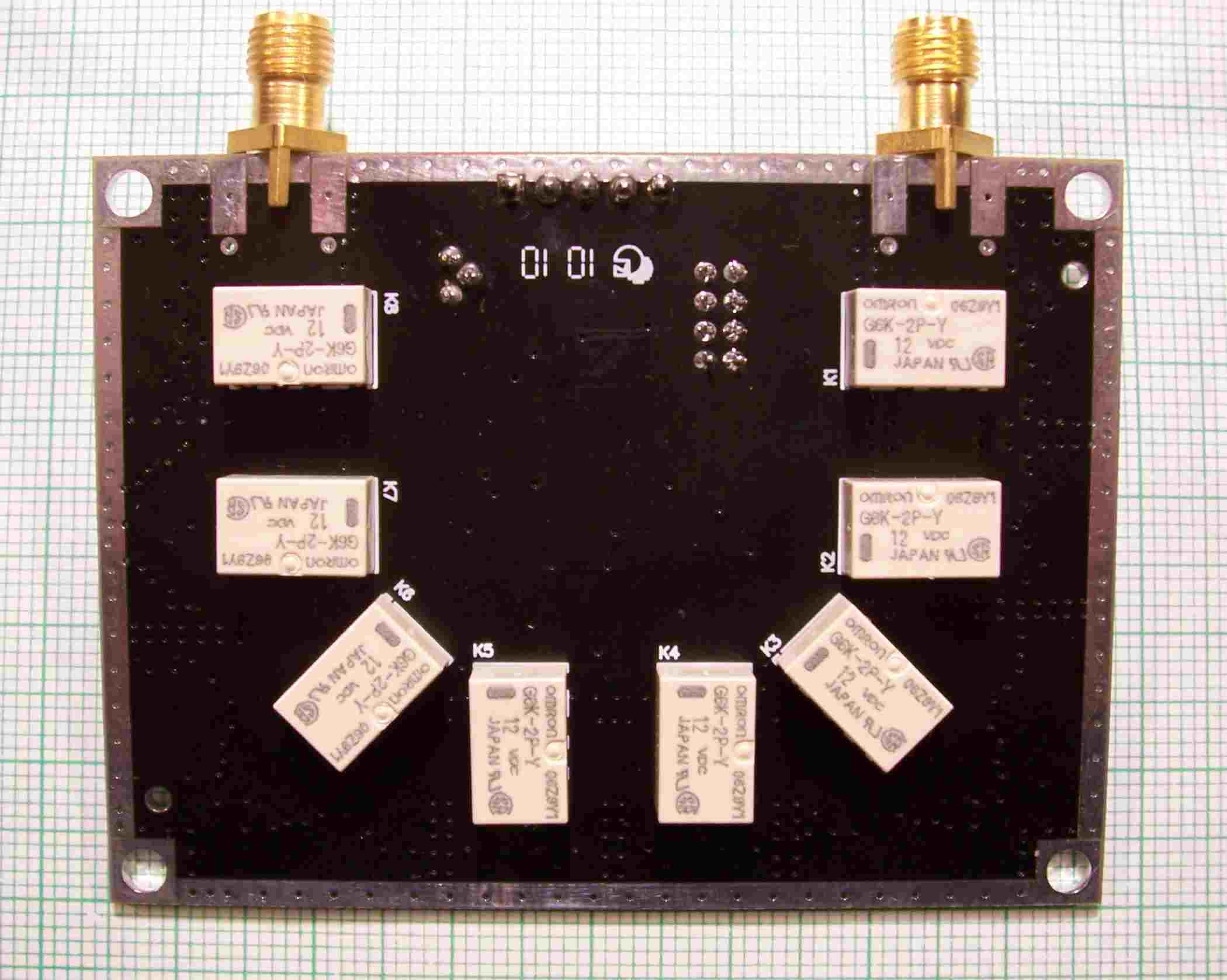

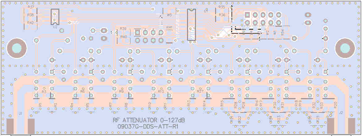

Ein programmierbarer Eichteiler schwaecht das Signal um bis maximal
127dB. Der Eichteiler wird mit Relais des Typs G6K-2P von Omron
aufgebaut und SMD 0805 Widerstaenden um in der Reihenfolge "1 2 4 8 16
32 32 32" dB zu erhalten. Das Interface ist ueber I2C. Dieser Teil ist
noch im Planungstadium. Ob die 32dB Glieder machbar sind weiss ich noch
nicht. Da koennte es Probleme mit unerwuenschten Frequenzabhaengigen
Verkopplungen geben. Vielleicht finde ich einen erschwingbaren
kommerziellen Eichteiler.
Das ganze soll in ein kleines eloxierten Alu Gehaeuse von Hammond
integriert werden. Das Instrument soll mit einem VFD Display mit 144x44
Pixel Aufloesung ausgestattet werden. (Siehe Mockup Bild der
Frontplatte).
Ein Drehgeber erlaubt bequeme Einstellung aller Parameter. Mit Soft Keys
lassen sich alle Einstellungen leicht vornehmen.
Die Frontplatte wurde mit Frontdesigner erstellt und wird spaeter mit
einem matten Klebefolie geschuetzt werden. Das gibt der Frontplatte ein
aehnliches Aussehen wie kommerzielle Messgeraete und hat sich bei
frueheren Projekten durch die Dauerhaftigkeit sehr bewaehrt. Leider ist
die Frontplatte zur Zeit mechanisch noch nicht fertig.

von Guido (Gast)
@ Gerhard O.: 32 dB sind sicher nicht in einem Rutsch zu machen. Ich
habe hier eine leicht defekte Eichleitung, da sind die 20-dB-Stufen
(max. Abschwächung pro Stufe) schon durch Reihenschaltung zweier
10-dB-Abschwächer (Üi-Glieder) realisiert.
von Guido (Gast)
Oops, doch noch mal nachgeschaut. So ist es korrekt:
Ma. Abschwächung 40 dB/Stufe, realisiert durch zwei
20-dB-Pi-Glieder in Reihe. Da könntest Du die 32 dB
doch schaffen.
Sorry für Doppelpost, Guido

Hallo Guido,
vielen Dank fuer Deine Stellungsnahme. Ich habe deswegen das 32dB Glied
in zwei Teile gespalten. Obwohl das Relais bei 60Mhz eine
Uebersprechdaempfung von 50dB haben soll ist es erst nach dem Aufbau
moeglich, festzustellen inweit sich das erzielen laesst. Richtige HF
Relais sind einfach tu teuer. Durch gezielte Abschirmungen wird man
sehen muessen wie man am Besten einen flachen Frequenzgang bekommt.
Sonst muss ich mir was anderes einfallen lassen. Geringe Abweichungen
lassen sich solange sie reproduzierbar sind mittels Software
Korrigierung verbessern.
Der Abschwaecher ist natuerlich ein Projekt fuer sich;-)

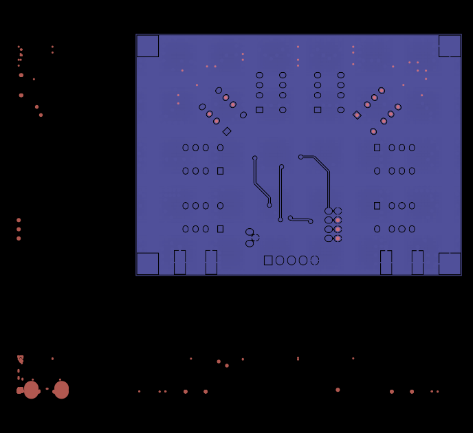

Im Anhang der Schaltbildmaessige Ansatz zur Information. Das Interface
ist entweder fuer I2C mit TPIC2810 ausgelegt oder direkte Steuerung
mittels Parallelsteuerleitungen.
Das Layout ist zur Kritik noch nicht fertig (;-) und bedarf noch einiger
Arbeit um noch mit einigen konstruktiven Fragen fertig zu werden. Mit
Amateurmitteln ist man zu vielen Kompromissen gezwungen. Da ich bei
kommerzieller Fertigung der PCB nur Zugang zu 1.5mm FR4 habe sind die
Microstripdimensionen der 50 Ohm Leiterbahnen im Verhaeltnis zu den
Teildimensionen recht unguenstig. Es waere besser dass Ganze auf einer
viel duenneren PCB aufzubauen damit die 50 Ohm Leitungen nicht breiter
wie die Widerstaende sein muessen. Inwieweit Impedanzwidrige
Konstruktion die idealen Eigenschaften verschlechtert wird man sehen
muessen.

von branadic (Gast)
Hallo Gerhard,
normalerweise bekommt man Leiterplatten doch in allen gängigen Dicken
0.5mm, 0.8mm, 1mm, 1.2mm und 1.5mm in jedem Standard-Pool, da sollte das
impedanzkontrollierte Leiterlayout doch kein Problem sein.
In Deutschland ist ein relativ preiswerter Anbieter bei dem ich immer
mal wieder bestelle ist Haka-LP.de
Letztlich kann man aber in der ganzen Welt beim Günstigsten bestellen,
auch als Privater. Daran sollte es also nicht unbedingt scheitern.
Gruß, branadic

von Gerhard O. (gerhard_)
Hallo branadic,
branadic schrieb:
> Hallo Gerhard,
Ich bestelle meine Platinen immer in Vancouver wo eine Firma fuer einen
guenstigen Preis ($200 fuer zwei 5x8", 2-layer, einseitiger
Silkscreen/Beschriftung)Protoplatinen herstellt. Leider geht das nur mit
Standardmaterial. Sonst kostet es ein Vermoegen.
Vielen Dank fuer den Hinweis. Das waere super wenn die mehr
Moeglichkeiten bieten. Ich werde mir die Firma naeher ansehen.
Das stimmt.
> Gruß, branadic
Gruss,
Gerhard
branadic schrieb:
> Übrigens Gerhard,
> was mir da noch einfällt, es gibt einen monolithischen, programmierbaren
> Abschwächer mit der Bezeichnung RF2420. Keine Ahnung ob der für dich
> interessant ist?
> branadic
Hallo branadic,
Danke ! Sieht interessant aus. Ich kenne die AT220 von MA/COM. Muss mal
sehen ob das vielleicht brauchbar ware. Allerdings besteht auch hier
konstruktiv die Herausforderung die PCB richtig auszulegen und Substrat
zu finden.
Vielleicht aetze ich mir die Platine selber weil ich richtige
Mikrowellensubstrate habe. Damit wuerden die 50 Ohm Leitungen mit der
richtigen Breite kein Problem. Nur sind mir die Hand
Durchkontaktierungen mir ein Greuel. Kommerziell gefertigt sieht das
schon anders aus.
Gerhard

Hallo Guido,
Vielen Dank fuer diese Informationen. Deine Erfahrungen sind sehr
ermutigend.
Anbei ist mein vorlaeufiges Layout. So gut es ging sind die 50 Ohm
Microstrip Leiterbahnen fuer 50 Ohm ausgelegt. Fuer etwaige Kritik des
Layouts bin ich Euch dankbar.
Ich werde die Platine in ein Weissblechgehaeuse mit Trennwaenden
einbauen. Bei den 32dB Gliedern habe ich vor Trennwaende zwischen IN/OUT
der Relais einzubauen.
Gruss,
Gerhard

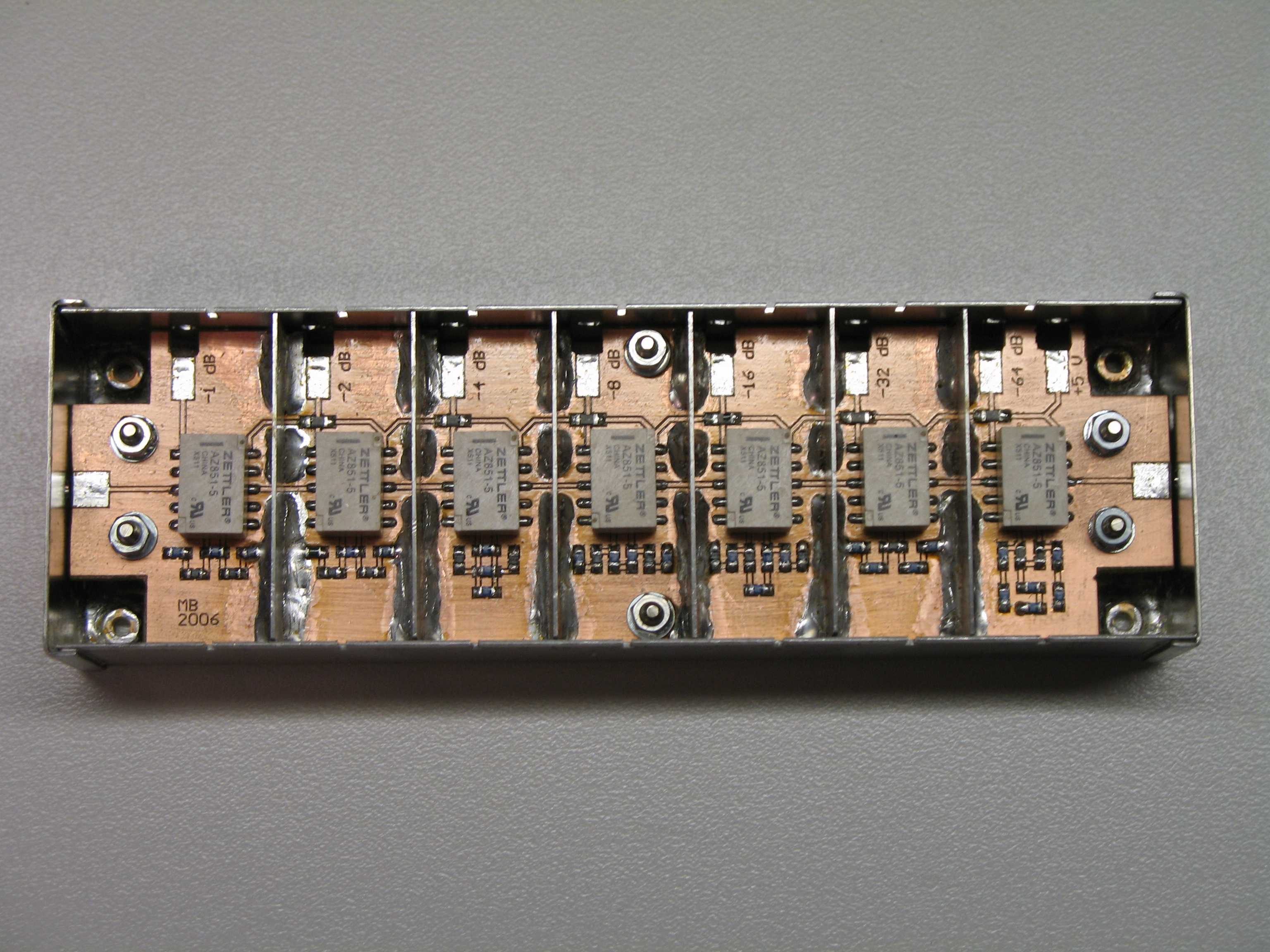

von Marco Bauer (Gast)
das ist ein sehr interessantes Projekt, das hier grad besprochen wird.
Bezüglich einstellbarem Ausgangspegel und dafür notwendigem
Attenuator:
Ich habe vor ein paar Jahren mal einen Step Attenuator für
einen Rauschgenerator aufgebaut, die dazugehörigen Dateien
befinden sich im Anhang. Vielleicht kann hier im Zusammen-
hang mit dem Projekt irgendwer was damit anfangen.
Geplant waren ursprünglich ein Deämpfungsumfang von 0 bis 127
dB in 1dB-Schritten, binär angesteuert als Kombination von
1-2-4-8-32-64 dB. Die Widerstände für die Einzeldämpfungsglieder
sind Standard 0805 SMD. Als Relais habe ich welche des Typs
AZ851 von Zettler genommen (SMD-Relais). Leider weiß ich gerade
nicht mehr, wo ich die damals her hatte, es gibt aber ähnliche
Relais auch von anderen Herstellern, z. B. die Omron G6K-Reihe
wurde hier ja auch schon erwähnt. Zwischen den einzelnen Stufen
sind Trennwände aus Weißblech eingefügt.
Da ich eine Platinenfräse zur Verfügung hatte und keine spezielle
Leiterplatte ätzen lassen wollte, sind die Leitungen leider nicht
als 50-Ohm-Microstrips ausgeführt.
Da ich damals noch fast keine Erfahrung auf dem HF-Gebiet hatte,
habe ich den Fehler gemacht, den 64dB-Dämpfungsschritt mit einem
Pi-Glied erschlagen zu wollen, obwohl fast alle kommerziellen
Hersteller das mit 2x 32dB lösen. Dementsprechend mußte ich dann
feststellen, daß es so nicht funktioniert und die 64dB nicht
erreicht werden - so wurde dann halt ein 0 bis 95dB-Dämpfungsglied
daraus, indem ich die letzte Stufe auf ebenfalls -32dB umbestückt
hatte und die fehlenden -32dB extern dazuschaltete...
Aus den beigefügten Plots kann man sehen, daß die Einfügedämpfung
0.8dB beträgt und die -3dB-Grenze bei ca. 360MHz liegt. Die Abweichung
von der eingestellten Dämpfung liegt bei jeweils 100MHz bei 0.2dB
für -40dB, 0.4dB für -50dB und schon 4dB für -60dB. Da liegt also
irgendwo die Grenze von dem Aufbau. Mann kann das sicherlich um
einiges besser hinbekommen, aber das war wie gesagt der erste blau-
äugige Versuch eines Anfängers. Heute würde ich so etwas wohl aber
nicht mehr selbst aufbauen, sondern versuchen, bei eBay einen fertigen
Attenuator von Texscan, HP oder R&S zu schießen.
Hallo Marco,
vielen Dank fuer Dein "Messpaket";-) Das gibt mir einiges Gefuehl was
bei meiner Konstruktion zu erwarten ist. Ich hoffe meine Version der
Eichleitung in den naechsten zwei-drei Wochen zu bauen und werde dann
berichten.
Ich bin schockiert uebr die hohe Einfuegedaempfung. Das haette ich nicht
erwartet. Bin mal gespannt wie das bei meiner Version sein wird.
@Gerhard:
Da bin ich dann mal gespannt auf die Ergebnisse Deines
Aufbaus. Das Layout sieht zumindest schon mal sehr sauber
aus.
Über die 0.8dB Einfügedämpfung war ich bei meinem Aufbau
auch erstaunt. Für die G6K-2P werden laut deren Datenblatt
bei 100MHz ca. 0.2dB für 10 Relais (in Serie !?) angegeben.
Das Datenblatt für die AZ851 gibt dazu leider nichts her,
deshalb bin ich mir nicht sicher, wieviel von der Dämpfung
von den Relais selbst und wieviel vom restlichen Aufbau
kommt.
Korrekturwerte in einem EEPROM abzulegen ist natürlich
ein nettes Feature, professionelle Eichleitungen haben
so etwas natürlich standardmäßig mit eingebaut, z. B.
Marconi 2186 oder R&S RSG. Da ich meinem Aufbau nur für
Frequenzen mit max. 6MHz einsetzen wollte, war das bei
mir noch kein Thema, ich wollte nur rein interessehalber
mal schauen, wie hoch man mit der Frequenz gehen kann.
Bermerkenswert bei R&S fand ich, daß die die Eichleitung
nicht mit binär abgestuften Dämpfungsgliedern bestücken,
sondern in der Kombination 4-40-10-20-40-4-2-20-1 dB,
wobei die 1-2-4dB-Stufen als T-Glied, die 10-20dB-Stufen
als Pi-Glied und die 40dB-Sufen als Doppel-Pi-Glied aus-
geführt sind. Die dafür verwendeten Widerstandswerte passen
weder in die E96- noch in die E192-Reihe, sondern sind wohl
eigens angefertigte Widerstände in Dünnfilmtechnik auf
Keramiksubstrat. Das ganze sitzt zur Temperaturstabilisierung
noch zusätzlich auf einer dicken Kupferplatte. Interessant ist
auch, das die inneren Glieder 20-40-4dB primär gesetzt werden
und die äußeren dann zur Dämpfungserhöhung. Eine ähnliche
Kombination von Dämpfungsgliedern hab ich auch schon mal
bei einer Eichleitung von HP gesehen. Mich würde da einmal
interessieren, warum man dies so macht; irgendwelche Vorteile
scheint es wohl zu haben (besserer Schutz gegen Übersprechen
benachbarter Glieder, Einstellwiederholgenauigkeit ?), anderer-
seits gibt es ja aber auch wirklich binär gestufte Abschwächer
von diversen Herstellern.
Marco
Hallo Marco,
vielen Dank fuer Deinen interessanten Bericht.
Marco Bauer schrieb:
> @Gerhard:
> aus.
Danke ! Seit dem Bild habe ich noch ein AT24C08 EEPROM vorgesehen.
Ich werde voraussichtlich bald meine Eichleitungsplatine mitfertigen
lassen um den ersten Prototypen testen zu koennen. Leider ist nicht viel
Zeit zur Diskussion vorhanden weil ich das Layout bis zum Freitag fertig
haben muss sonst verliere ich die Gelegenheit in der Firma. Ich stelle
Euch nach dem Testen alle Gerber Files und Unterlagen zur Verfuegung wen
Ihr Interesse habt.
Die Zielkennwerte bis jetzt sind:
Frequenzbereich: DC-200MHZ oder hoeher
Einfuegedaempfung: < 2dB
Unkorrigierte Genaugigkeit bis 200Mhz: +/- 0.2dB per Glied
Maximale Eingangsleistung: 200mW
Schaltzeit: < 10ms
Relaissteuerung:
Relais: G6K-2P je nach Typ 5-24V Spulenspannung
Steuerung nach Wahl direkt ueber 5x2 Header Interface oder
I2C mittels TPIC2810 Open Drain Treiber mit waehlbarer Addresse
(Die TPIC2810 sind bis 40V geeignet).
Ein AT24CXX EEPROM ist mitintegriert um die Moeglichkeit zu haben eine
Korrekturtabelle mitzuspeichern. (Moeglich dass isch das bei dem
Frequenzbereich nicht lohnt.)
Als Gehaeuse ist entweder ein Blechgehaeuse geplant oder ein gefraestes
Alugehaeuse (Overkill?) Es ist moeglich dass ich die Platinenmasse noch
fuer ein Standardblechgehaeuse anpasse.
Zur Verbesserung der Ubersprechdaempfung and Abschirmung sind interne
Abschirmwaende vorgesehen (Noch nicht eingezeichnet).
Es ware toll wenn jemand das Teil spaeter mit Professionellen
Messmitteln durchmessen koennte.
An Eure Kritik/Kommentare bin ich interessiert. Wenn es die Zeit erlaubt
werde ich es nach Moeglichkeit beruecksichtigen. Wie gesagt ich habe nur
bis zum Donnerstag Abend Zeit zu etwaigen Aenderungen.
Gruss,
Gerhard
René D. schrieb:
> Jetzt habe ich den Sinn verstanden.
> Eichleitung.
> Weil für so ein Dämpfungsglied gibt es bereits fertige Chips.
> Es geht dir um Genauigkeit.
Hallo René,
ich habe mir die Kenndaten diverser Abschwaecher ICs durchgesehen. Das
Problem ist dass alle eine viel zu grosse Einfuegedaempfung aufweisen.
Mit den G6K-2P komme ich bei 8 Stueck auf unter 2dB. Bei den Chip
attenuators hat ein einzelner schon 1.5-2dB Daempfung. Abgesehen davon
sind viel nur 30dB (5-bit) Typen. Um mit solchen Typen 127dB zu
erreichen braucht man also mindsten 3 Stueck. Das sind dann mindestens
6dB Grunddaempfung. Da ich aber +10dBm Ausgangsleistung will ist mir die
Daempfung zu hoch.
Ehrlich gesagt ist das mir Augenblick zu viel Sucherei nach brauchbaren
Typen. Aus Zeitgruenden versuche ich mein Glueck mit der altmodischen
Methode. Da der Abschwaecher ein Modul ist, kann man es ja speater mit
etwas modernerem auswechseln.
Ich verstehe unter Eichleitung = Step Attenuator. Vielleicht ist das
nicht das richtige deutsche Wort dafuer.
Gruss,
Gerhard

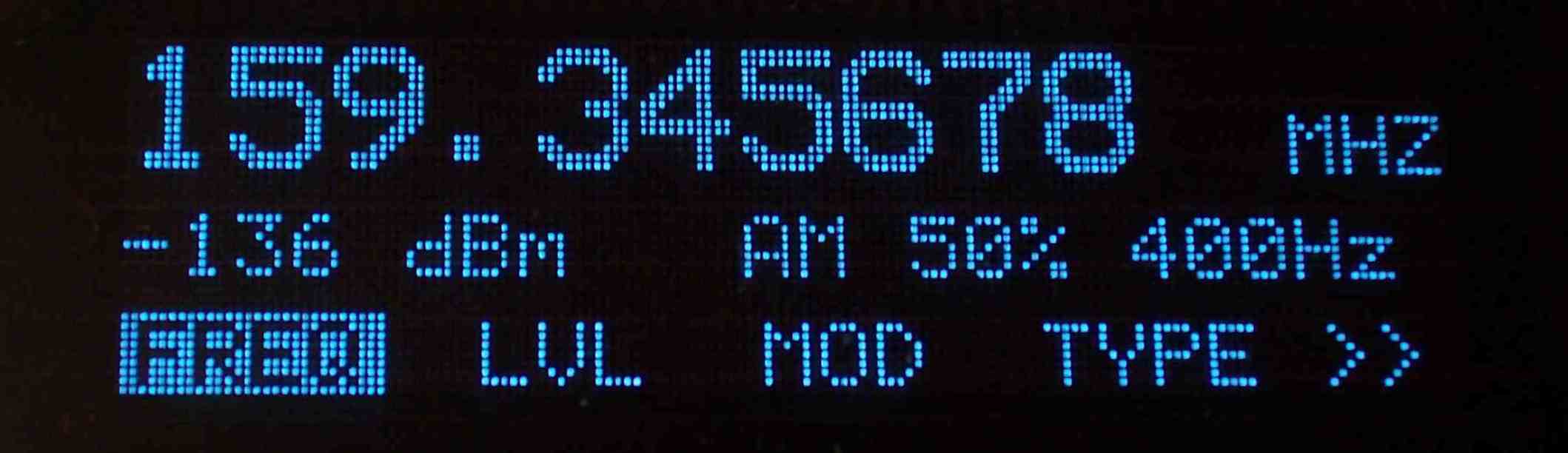

von Gerhard_ (Gast)
Hallo Allerseits,
Im Anhang ist ein Vorstellungsdisplaybild des geplanten DDS Generators
gezeigt. Das VFD ist ein Noritake GU144X40D von einem PIC18F8722 via SPI
getsteuert. Die untere Testreihe sind ein Bestandteil des Softmenu
sytems.
Mit dem Druckschalter des Abstimmdrehencoders kann das Displayformat vom
User gewechselt werden, so dass z.B. nur die Frequenz und der
Ausgangspegel in Grossbuchstaben angezeigt werden.
Zur Zeit habe ich die Abschwaecherplatine in Arbeit und werde
warscheinlich ab Ende naechster Woche am Aufbau arbeiten. Die
Platinenmasse wurden angepasst um den Aufbau in ein handelsuebliches
Blechgehaeuse mit den Massen 72mm x 54mm x 27mm zu ermoeglichen.
Zur HF dichten Abschirmung der Kammern und des Deckels wird eine
Gummimatte mit einem duennen versilberten Kupferblech sorgen welches
sich tief in die Kanten der vertikalen Blechwaende einschmiegt. Als
erster Versuch wird das dienen muessen um festzustellen wie HF dicht das
ganze sein kann. Sollte es hiermit noch Probleme geben muss man diese
dann systematisch zu beseitigen zu versuchen.
In der Zwischenzeit arbeite ich jetzt an der Verwirklichung der
400-450Mhz Referenzfrequenzaufbereitung. Als Clock source dient bei mir
ein 100 oder 106.25 MHz SAW (Surface Accoustic Wave)
(EG-2121-100.00MHz). Zur Aussiebung der 400MHz harmonischen dient ein
Toko Helical Filter mit BFR92P Zwischenverstaerker und Ausgangsfilter.
Mit diesem Konzept ist das Phasenrauschen viel besser als das von der
internen AD9951 PLL.
Zur Frequenzanbindung dient eine eingebauter Frequenzzaehler mit 1Hz
Aufloesung welcher von einer genauen externen Referenzfrequenz arbeitet.
Die Frequenzdrift des Clock Oscillators wir dann rechnerisch im 10 S
Takt kompensiert und ist in der Frequenzinfomation des DDS Datenwort
enthalten.
"Das DDS Projekt ist tot - Hoch lebe das DDS Projekt"
Schon lange nichts mehr von Euch gehoert;-)))
Was gibt es Neues von Eurer Front?
mfg,
Gerhard
Gezeigt hier ein Bild und die CAM Dateien vom Abschwächer den ich ab
nächste Woche aufbauen werde. Die Gerber Dateien wurden mit PR99SE
hergestellt.
mfg,
Gerhard

> Ich bin dafür. Sieh mal meine Abschwächer Gerberdaten an. Die sollten
> ohne weiters lesbar sein.
gerbv stellt die Bohrdaten nicht richtig dar.  Mit welchen Parametern
hast du die denn gespeichert?
von Frank B. (frankman)

Frank B. schrieb:
> Ich schau mir die Gerberdaten immer mit GC-Prevue an.
Ich nicht, und nun?  (Was natürlich schon daran liegt, dass ich
kein Windows habe...)
> Kann man umsonst runterladen.
gerbv kann man nicht nur "umsonst" runterladen, sondern man bekommt
sogar kostenlos den Sourcecode. ;-)  Da gerbv viele andere Dateien
ordentlich mittels "auto guessing" darstellen kann, würde mich
schon interessieren, mit welchen Paramtern Gerhard diese Excellon-
Datei erstellt hat.
Der CAM-Viewer von BAE misinterpretiert die Excellon-Datei übrigens
in gleicher Weise wie gerbv.
Beide von dir gemachten Interpretationsvorschläge ergeben übrigens
keine sinnvolle Darstellung.
Jörg Wunsch schrieb:
Hallo Joerg,
danke fuer den Hinweis. Ich habe bei mir die GERBER Daten in GCPREVUE
13.4.4 und CAMTASTIC 2000 geladen und die Bohrdaten sind dort OK.
Die Einstellungen sind bei mir:
UNITS: inches
FORMAT: 2:5
SUPPRESS LEADING ZEROES
ABSOLUT ORIGIN
Was fuer ein Format funktioniert bei Dir normalerweise? Ich verwende
immer dieses Format bei meinen Platinenbestellungen.
Gibt es irgendwelche Warnungen?
Die R1 version der CAM daten hat ein paar Kleinigkeiten verbessert.
(Designators und ein paar zusaetzliche VIAs zwischen den
Abschirmwaenden)
Gruss,
Gerhard
> Datei erstellt hat.
> UNITS: inches
> FORMAT: 2:5
> ABSOLUT ORIGIN
Damit bekomme ich zumindest eine einigermaßen sinnvolle Darstellung,
wenngleich es mir trotzdem seltsam vorkommt, dass da so viele
Bohrungen außerhalb der Platine liegen, andererseits eine Reihe
von offensichtlich vorhandenen Bohrungen in der Platine fehlen.
Ich hänge mal den PNG-Export von gerbv an.  BAE's CAM viewer sieht,
wenn man ihm das 2.5-stellige Zoll-Format vorgibt, praktisch genau
so aus.
Deine sind nach langer Zeit die ersten, die nicht funktionieren.
Problem bei deinen Dateien scheint zu sein, dass darin kein
Formatkennzeichen enthalten ist.  Damit funktioniert das Ratespiel
eher schlecht.
Diese Dateiformate sind leider so strohdoof, dass es da kaum
Möglichkeiten gibt für Warnungen.
>> UNITS: inches
>> FORMAT: 2:5
>> ABSOLUT ORIGIN
> so aus.
> eher schlecht.
Gerhard O. schrieb:
> In GCPREVUE sind alle Loecher
> dort wo sie sein sollen.
Kannst du mal einen Screenshot machen?  Eventuell finde ich Zeit,
deine Excellon-Datei daraufhin mal zu analysieren.  Ich habe vor
einiger Zeit mal den Excellon-Parser von gerbv überarbeitet und
habe mich damals ziemlich in die Excellon-Dokumentation reinlesen
müssen.
Btw., bitte Bildformate beachten.  Screenshots oder Platinen-
Exporte in JPEG sind nicht sinnvoll, sie sind größer als PNG oder
GIF und strotzen nur so vor JPEG-Artefakten.
Hallo Joerg,
anbei ist ein png screenshot von der Platine.
Gruss,
Gerhard
habe heute die Abschwächerleiterplatte bestückt und erste explorative
Messungen mit der HP8444+HP8554A Kombination durchgeführt. Diese erste
Überprüfung ergab dass der Abschwächer ohne im Abschirmgehäuse eingebaut
zu sein bis mindestens 500MHz brauchbar ist. Durch die Induktivitäten
der Relaisschaltkontakte ist ein leichtes Tiefpassfilterverhalten ab
600MHz sichtbar. Das habe ich erwartet und stört im Frequenzbereich des
DDS Generators nicht. Resonanzenerscheinungen konnten im Messbereich von
0.5 bis 1250MHz nicht festgestellt werden. Die dB Abstufungen sind auf
dem S.A. Display genau dargestellt was auf ordnungsgemässes Verhalten
der einzelnen Abschwächglieder schliessen lässt. Rückflussdämpfung habe
ich auch noch nicht gemessen. Sobald der Abschwächer richtig in seinem
Abschirmgehäuse eingebaut ist werde ich genauere Messreihen mit anderen
Instrumenten durchführen. Das wird aber noch eine gewisse Zeit brauchen
weil mir aus beruflichen Gruenden recht wenig Zeit zur Verfügung steht.
Vorerst möchte ich auch erst den I2C Treiber schreiben damit die
Steuerung des Abschwächers bequemer sein wird.
Im Anhang sind zwei Bilder von der bestückten Leiterplatte zu sehen.
Grüsse,
Gerhard
Hier noch ein Bild von der Frontplatteneinheit mit allen
Bedienungselementen. Ausser der Ein/Aus Taste arbeiten die übrigen
Taster im Analog Modus mit 500mV Unterschied zwischen jeder Taste. Der
Drehgeber ist ein optischer Typ von Grayhill (Series 62) mit Drucktaster
und 20 Schritten per Umdrehung. Die Frontplatte und deren Beschriftung
ist noch ausständig.
ich habe inzwischen die Rückflussdämpfung gemessen und war mit 16dB
anfänglich schockiert. Mit einem uralten TDR (Time Domain Reflectometer,
HP1413) habe ich dann mir das ganze näher angeschaut und es hat sich
herausgestellt dass die unabgeschirmten Relais die Ursache sind. Die
Induktivität der Relaiskontakte muss durch sehr kleine Kapazitäten
kompensiert werden. Das geht am leichtesten durch Anbringung dünner
Kupferfolie um die Relaisgehäuse herum. Dadurch verbesserte sich die
Rückflussdämpfung im gesamten Frequenzbereich beträchtlich.
Die Impedanz der auf FR4 dimensionierten Microstripleitungen ist wegen
praktischer Gründe auch nicht ganz optimal und liegt bei ca. 60 Ohm; ist
aber für den gewünschten Frequenzbereich wegen der kurzen
Verbindugslängen durchaus noch tragbar. Idealer wäre natürlich dünneres
Material oder spezielles HF Substrat.
Die frequenzabhängige Dämpfung des FR4 ist zwischen 0.5MHz und 200MHz ca
2dB und linear. Das kann man leicht durch entsprechende
Pegelvoreinstellung in der DDS Pegelsteuerung je nach Frequenz
korrigieren.
Ich werde den Abschwächer bald in das vorgesehene Gehäuse einbauen und
dann wird man sehen ob es unzulässiges Übersprechen gibt die einen
Bereich bis 127dB unmöglich machen. Im offen Aufbau sind jetzt ungefähr
80dB bis 200MHz ohne Übersprechen möglich. Darüber hinaus ist
Übersprechen natürlich ein Problem. Jedes Abschwächerglied ist für sich
selber bis mindestens 500MHz brauchbar und hat einen flachen
Frequenzgang. Ohne ausgewählte Widerstände ist die Genauigkeit der
einzelnen Pad Glieder bis jetzt zwischen 0.05 - 0.2dB genau. Durch
Selektierung oder Padding lässt sich das wahrscheinlich durchaus noch
verbessern.
Würde mich freuen wenn Ihr irgendwelche Ratschläge zu Verbesserungen
habt von Euch zu hören. Da dieser Abschwächer ein Erstlingswerk für mich
ist, muss man da erst Erfahrungen sammeln.
Sollten die Resultate nach Fertigstellung immer noch positiv sein werde
ich zum Nachbau dann ein komplettes Dokumentpaket posten.
Die I2C Steuerung des Abschwächers ist recht bequem und man braucht nur
vier Anschlussleitungen (12V, GND, SDA, SCL). Die PIC C Steuerfunktion
ist schon fertig und getestet. Die Umstellung auf AVR sollte aber keine
Umstände machen.
mfg,
Gerhard

von Gerhard_ (Gast)
"Sind die "Herren" DDS Entwickler etwa schon an ihre Grenzen gelangt
und haben keine Lust mehr, oder kann man weiterhelfen???"
Wer ist denn hier schon wieder so ungeduldig? ;-)
Gut Ding braucht eben Weil!
Im Anhang eine Kostprobe was zur Zeit im stillen Kaemmerlein gebraut
wird.
(DDS Hauptplatine)
mfg,
Gerhard
P.S. Manche Leute muessen neben dem Hobby auch arbeiten;-)

Den Abschwächer könnte ich jetzt schon gebrauchen, hast Du schon
versucht die Relais mit Weißblech zu trennen statt Kupferfolie ?
von Freund.H (Gast)
900ss D.schrieb:
>...............hier hat er schon jemand vergrault.
Petze !!!!!
Hallo Thomas,
Thomas R. schrieb:
> Gerhard_ schrieb:
>> Auch moechte ich spaeter mit DSP FM Modulation experimentieren um auch
>> FM und FM Stereo digital erzeugen zu koennen. Hierzu findet sich bei
>> Analog Devices eine interessante APP note mit source code.
> für den AD9954 ?
Die Appnote wurde fuer den AD9850 geschrieben. Im Prinzip sollte diese
Methode auch auf den AD9951/54 anwendbar sein. In meinem Geraet ist
dafuer fuer die Zukunft ein Einbaumodul vorgesehen dass diese Funktion
erfuellen soll. Leider habe ich im Augenblick keine Tools fuer die AD
DSP Prozessoren. Ich muss mir das alles erst mal ansehen. Die Demoboard
die dafuer verwendet wurdee gibt es auch nicht mehr. Diese Option ist
voerst noch nicht wichtig.
>> Dann ist auch die Frage welches CAD Program verwendet wird. Ich habe
>> EAGLE nicht aber dafuer Zugang zu PR99. Aus diesem Grund koennte ich nur
>> jene Dateien und die CAM files ueberlassen. Es wurde aber gewuenscht
>> alles mit EAGLE zu erstellen. Das hilft wiederum mir nicht.
> Protel / CAM sind doch perfect.
Freut mich sehr;-)
>> Auch ist die Wahl des Steuerungsprozessors eine Sache die nicht jeden
>> passen werden.
> Ich persoenlich habe alle Tools um mit 18F-33DSPICS
>> erfolgreich arbeiten zu koennen und Libraryfunktionen die mir Arbeit
>> ersparen. Andere wollen lieber einen AVR oder ARM verwenden. Im Prinzip
>> macht das wenig aus und Code lasst sich zum grossen Teil portieren wer
>> sich nicht die Arbeit machen will.
> eben, das sehe ich eher unproblematisch.
>> Lasst mich halt wissen ob meine Arbeit fuer Euch von Interesse ist.
> auf jede fall !
Nein. Sollte aber keinen Unterschied machen. Duenne Kopferfolie legt
sich warscheinlich leichter an die Relaisgehaeuse an.
Geht in Ordnung, werde sobald wie moeglich ein Datenpaket
zusammenstellen.
Die Platinengroesse ist fuer ein Standard Weissblechgehaeuse vorgesehen
mit den Massen 71x52x28mm wie is in D handelsueblich ist.
Di Platine ist fuer SMA Steckverbinder ausgelegt. Ich werde allerdings
warscheinlich SMC Steckverbindungen wegen der Groesse verwenden.
Um HF Dichtigkeit zu gewaehrleisten will ich eine duenne Gummifolie mit
anliegender Metal(Kupfer)Folie unter beide Deckel einpassen die dann
durch Schraubendruck den HF Teil "wasserdicht" abschirmen soll.
Auf der Oberseite sind dann noch Trennwaende zwischen HF Teil und
Steuerteil und zwischen den Abschwaechgliedern einzubauen die genau
passend zugeschnitten werden um mit dem Deckel ein gute Verbindung zu
ermoeglichen. Auf der Unterseite will ich aehnliche Abschirmbleche
einbauen.
Zur Impedanzverbesserung der Relais soll noch die erwaehnte Kupferfolie
um die Relaisgehaeuse herum angelegt werden und mit der Masseflaeche der
Platine verloetet werden. (Die neuen PR99 Dateien werden dafuer
Loetflaechen haben die meine Platine noch nicht besitzt. Diese
Abschirmung ist auch fuer die Ubersprechdaempfung von grossem Vorteil.
Moeglicherweise sollte das Steuerkabel durch Ferritsleeves gefuehrt
werden um eine Mantel HF Sperre erhalten da ich noch nicht weiss ob noch
eine Restuebersprechung zwischen HF und Steuerteil existiert. Dass wird
sich erst spaeter herausstellen. 127dB ist schon eine grosse
Abschirmherausforderung.

wenn du die Platine schon überarbeitest denke daran, dass die
Trennwände nur dann optimale Wirkung bringen, wenn sie als
Kurzschlusswindung funktionieren. D.h. auf allen vier Seiten
mit GND verlötet sind, also auch auf der Platine.
Gruß, Guido

Hallo Guido,
danke fuer den Hinweis. Werde ich beruecksichtigen. In meiner ersten
Version uebersah ich diese Massnahme auf der Rueckseite mit den Relais.
Gruss,
Gerhard

Im Anhang sind die PR99 Design Files und PDF für den DDS Abschwächer.
Sobald alle ausständigen Messungen abgeschlossen sind wird es noch
einen Abschlussbericht geben und einige Konstruktionsbilder meines
Testaufbau. Bin für alle gute Anregungen und
Kritik/Verbesserungsvorschläge dankbar.
Auf Vorschlag von Guido hat diese Version zusätzliche Masse streifen auf
der Rückseite um leichter Abschirmbleche einlöten zu können. Einige
Teile auf der Oberseite habe ich etwas verschoben um einige Leitungen
auf der Unterseite zwecks besserer Abschirmung zu vermeiden.
Wenn jemand professionelle Messmittel zur Verfügung hat sollte man nach
Möglichkeit davon Gebrauch machen um meine Messungen zu
substantiieren.

"Sneak Preview" der DDS Generatorplatine:
Im Anhang ist der erste Entwurf der DDS Generatorplatine. Einige
Layoutoptimierungen sind noch notwendig bevor die Platine gefertigt
wird.
Der Hauptzweck fuer diesen Versuchsaufbau ist festzustellen ob eine
einfache zweilagige Platine fuer die Funktion des DDS Bausteins
zulaessig ist.
Ein kurzer technischer Steckbrief dieses Versuchsaubaus:
Frequenzbereich: 10Hz - Fmax (180Mhz)
(Kanaltrennung 10Hz-10Mhz(LF), 10Mhz-180Mhz(HF), HF Relais)
Rechteckausgang: 10Hz - 10MHz oder hoeher
Ausgangsleistung: -10 bis +13dBm (SBF-4089)
Digitale Pegelregelung mit 12-Bit DAC und Stromspiegel
Temperaturkompensierte HF Pegelmessung mit ADC
AM Modulation durch Steuerung des DDS-DAC Stroms
Externe Referenzfrequenzaufbereitung mit 400MHz Eingang
1.8V und 3.3V und -5V Regler
12V fuer HF Leistungstufe, 5V fuer DDS und Logik, -5V fuer LF-Kanal
Speisung
Datenpufferung fuer DDS - 3-5V Eingang
SPI Bus fuer DDS Steuerung
I2C Bus fuer Systemfunktionen
I2C Bausteine:
PCA9554A - Systemsteuerung und extra GPIO Funktionen
AT24C256 - Optionale Parametrierung der Platine
TMP101 - HF Detector Temperaturmessung
MCP4725 - HF Pegel DAC
MCP3425 - HF Detector ADC
Diese Platine ist ein etwas "ueberzuechteter' Testaufbau. Die
Nachbauversion wird hoechstwarscheinlich einfacher sein und es ist
moeglich dass die 400Mhz Aufbereitung mit integriert wird. Der
Rechteckausgang kann moeglicherweise auch eingespart werden.
Gruss,
Gerhard
P.S. Steine werfen ist nicht erlaubt;-)

Anbei ein Bild der zur Fertigung eingeschickten AD9954 Generatorboard.
Hoffe in zwei Wochen mit der Bauteilebestueckung anfangen zu koennen.
Muss aber noch ein paar Teile bestellen.
Gruss,
Gerhard
von Michael X. (Firma: vyuxc) (der-michl)
Sieht doch gut aus. Und wenn du der Platine zwei zusätzliche GND-Lagen
spendierst dann sind die 200MHz sicher.
Hallo Michael,
Danke fuer Deine Ratschlaege. Obwohl die Platine fuer zweiseitiges
HF-Layout optimiert wurde, lasse ich sie in der Firma als 6-layer board
mitfertigen - Deine vorgeschlagenen GND Lagen sind tatsaechlich

Gezeigt hier sind ein paar Bilder meiner bisherigen Untersuchungen des
Abschwaechers.
DDS_ATT_0_TO_70DB.jpg zeigt das Einfuegedaempfung im Bereich von 0-70dB
bis 500MHz.
DDS_ATT_0dB_RL.jpg zeigt die Rueckflussdaempfung bei 0dB bis 500MHz. Die
5Mhz untere Frequenzgrenze ist nur durch die Konstruktion der
Messbruecke bedingt.(Symmetrierbalun)
DDS_ATT_0-10-20-30dB_R.L.jpg und DDS_ATT_0-60-70-80dB_R.L.jpg zeigen die
Rueckflussdaempfung bei verschiedenen Einstellwerten des Abschaechers.
DDS_ATT_Before Impedance Correction1(2).jpg zeigt Messungen die mit
einem TDR durchgefuehrt wurden um das Impedanzprofil physikalisch auf
ein mm Aufloesung untersuchen zu koennen. Der Messaufbau bestand aus
einem HP1415 TDR(1960!) mit einer 30cm langen Luftdielektrik(GR874) 50
Ohm Messleitung zwischen TDR und dem Abschwaecher. Der Abschwaecher
wurde zur vertikalen Eichung des TDR mit einem 75 OHM
Abschlusswiderstand terminiert um den Unterschied zwischen 50 Ohm und 75
Ohm abschaetzen zu koennen. (Die Risetime des Stepgenerator im TDR ist
uebrigens 50ps.)
Man sieht auch dass die Impedanz der 50 Ohm Mikrostripleitungen durch
die konstruktionsbedingte Unterbreite (1mm anstatt 2.9 fuer FR4/1.5mm)
nicht optimal ist. Es waere besser 0.8mm Substrat und nach Moeglichkeit
ein verlustaermeres Material zu verwenden. Auch sind die SMB
Steckbuchsenuebergaenge nicht ganz optimal.
Im unabgeschirmten Zustand der Relaisgehaeuse kann man die induktive
Komponente der Kontakte sehr schoen erkennen. Durch die
Kupferfolienabschirmung war es moeglich das induktiver Verhalten der
Kontaktkonstruktion zu verbessern (Siehe DDS_ATT_After Impedance
Correction1.jpg)
Leider hat sich herausgestellt dass die hoeherwertiegen PAD Glieder ein
Uebersprechverhalten haben welches bei ueber 100dB und >150MHz sehr
stoerend in Erscheinung tritt. Das Uebersprechen scheint nicht
Kammerabschirmungsempfindlich zu sein und ist moeglicherweise von den
Widerstaenden selber verursacht. Vielleicht sollten die 16 und 32dB
Glieder im Serienzweig auf 2 Widerstaende aufgeteilt werden. Das
Uebersprechen wird vom Aufbringen des Deckels absolut nicht beinflusst.
Um den Fortschritt des DDS Projekt nicht unnoetig aufzuhalten werde ich
spaeter versuchen die Natur der Uebersprechprobleme besser zu verstehen
und durch eine Neukonstruktion zu beheben. Vorerst duerfte der
Abschwaecher fuer die ersten DDS Generatorversuche durchaus brauchbar
sein.
Es zeigte sich jedenfalls dass die richtigen Konstruktion eines UHF
tauglichen Abschwaechers doch einer Menge Erfahrung bedarf die ich mir
zum Teil erst noch erarbeiten muss.  (Bin an Verbesserungsvorschlaegen
dankbar)
Wuensch Euch allen noch einen guten Wochenanfang.
Gruss,
Gerhard
von Martin L. (Gast)
Das ist eines der ganz wenigen Layouts hier im Forum das mal wirklich
gut und professionell aussieht. Ich wünsche Dir viel Erfolg!
Viele Grüße,
 Martin L.

von René D. (Firma: www.dossmatik.de) (dose)
Hallo Gerhard,
> Abschwaechers.
Ich hätte beinahe die Bilder übersehen. Dein TDR Testaufbau ist
raffiniert,
so kannst du die Übertäter noch qualifizieren.
Dein Vorgehen war sehr lehrreich.
Kannst du noch verraten wie du die Impedanzen angepasst hast?
Du wirst doch keinen zweiten Aufbau in so kurzer Zeit aufgebaut haben,
sondern mit weiteren Aktionen an der Schaltung gefummelt haben.
Nur was?
René D. schrieb:
> Hallo Gerhard,
>> Abschwaechers.
> raffiniert,
> Nur was?
Hallo René,
bin zur Zeit recht eingespannt und komme deshalb erst jetzt dazu Dir zu
antworten. Bis jetzt habe ich nur die Impedanz der Relaiskontaktzüge
durch Anbringung von selbstklebender geerdete Kupferfolie verbessert.
(Siehe Bilder). Da die Relais herstellermässig kein Abschirmgehäuse
aufweisen um die Impedanz der Kontaktarmaturen auf 50 Ohm zu halten
musste ein Weg gefunden werden ohne solche teure Relais auszukommen.
Deshalb die Kupferfolie. Die Kupferfolie ist eine Weiterführung der
Mikrostripgefüge auf der PCB im Bereich der Relais. Es ist natürlich
nicht perfekt. Wie aber die Messergebnisse zeigen, doch ziemlich
effektiv.
Bis weitere Erkenntnisse da sind habe ich nicht die Absicht einen neuen
Abschwächer aufzubauen. Später werde ich dann eine modifizierte Platine
entwerfen die alle notwendigen Änderungen beinhaltet.
Im Prinzip wäre es natuerlich auch sicherer einen geraden Signalweg zu
haben. Deshalb wird ein Zukunftsmodell höchstwarscheinlich gerade sein.
Weiter werde ich eventuell die SMB Koaxübergänge durch Anbringung von
kleinen Kupfer "Stubs" kompensieren um die Rückflussdämpfung nach
höheren Frequenzen hin noch weiter zu verbessern. Ich will 35-40dB bis
500MHz erreichen.
Die höherfrequente Übersprechdämpfung der 16/32dB Glieder bei Frequenzen
über 200Mhz hoffe ich durch Aufteilug der Serienwiderstände in zwei
Teile in Form eines "A" zu verbessern. Durch diese Massnahme reduziert
sich das parasitäre C der Widerstande und wird (hoffentlich) die
frequenzabhängige Dämpfung zu höheren Frequenzen hin verbessern.
Ich bin ziemlich optimistisch dass diese Massnahmen letzten Endes zum
Ziel führen werden.
Noch eine gute Neuigkeit: Die DDS Generatorplatine wurde gestern
geliefert. Dem Aufbau steht ausser Mangel an Zeit (und  Energie) nichts
mehr im Wege.;-) Ich muss auch noch ein paar Teile bestellen. Bitte also
Geduld haben. Ich hoffe in vier Wochen einen Probeaufbau fertig gestellt
zu haben. Ich plane dazu anfänglich die Analog Devices Evalsoftware zur
Steuerung des DDS IC zu verwenden. Ansonsten muss noch ein uC
programmiert werden.
mfg,
Gerhard
