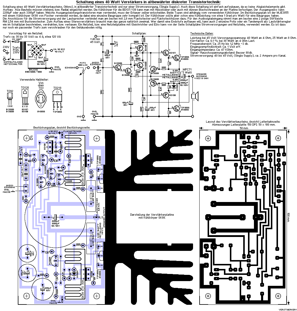

was haltet ihr von dem verstärker, bzw kann man vielleicht einfach noch
die qualität verbessern. Und vorallem, meint ihr er wird als großes
Einstiegprojekt in sachen Verstärker auch schnell funktionieren?
(Ich habe schon kleiner Verstärker aufgebaut)
MFG
Sebastian Neusch
von Sebastian (Gast)
PS: Ich habe gründe solche alte Transen zu verwenden, aus Kostengründen,
die meisten anderen Transen im Audiobereich sind scheissteuer, für nen
Schüler.
Nichts. Die Schaltung ist nicht nur alt, sie ist auch schlecht.
Die Darlington-Schaltung am Eingang ist unnötig und verschlechtert das
statische, dynamische und thermische Verhalten. Besser ist hier ein
Differenzverstärker, der mit dem gleichen Aufwand ein viel besseres
Verhalten ergibt.
Der Kollektorwiderstand 6k8 ist schädlich, weil durch ihn der
Miller-Effekt an der Eingangsstufe stark zur Wirkung kommt und sich mit
der Frequenzgangkorrektur (10p) der VAS-Stufe (BD138) ein zweipoliges
Verhalten der Schaltung ergibt, was die dynamische Stabilität bzw. den
Frequenzgang verschlechtert.
Die Endstufe ist als quasikomplementäre Schaltung ausgelegt. Dadurch hat
die Schaltung in den Halbwellen jeweils ein vollkommen unterschiedliches
Verhalten, das verschlechtert sowohl den Klirrfaktor als auch die
dynamische Stabilität. Besser ist hier ein echt komplementärer Aufbau,
entweder mit npn-Darlington/pnp-Darlington oder Komplementär-Darlingtons
(Sziklai-Paare).
Endstufen baut man heute auch nur noch mit symmetrischer
Betriebsspannung, weil dann der Einschaltknall entfällt. Der
Ausgangselko wandert dann ins Netzteil, man hat keinen zusätzlichen
Aufwand. Dann ist aber eine driftarme Schaltung (Differenzverstärker)
notwendig.
Die Bootstrapschaltung zur Versorgung der VAS-Stufe ist ungünstig, sie
funktioniert nur oberhalb einer bestimmten Frequenz und bringt
aussteuerungsmäßig keinen Vorteil.
Interessant und für einen Anfänger gut ist die Tatsache, dass die
Schaltung ohne Endstufenruhestrom arbeitet und daher nicht so schnell
thermisch zerstört wird. Allerdings erkauft man das mit etwas Klirr.
> kann man vielleicht einfach noch die qualität verbessern.
Hier findest du eine Schaltung, die die genannten Punkte berücksichtigt:
Beitrag "Re: class ab - verstärker"
Die Methode zur Ruhestromvermeidung kann man da genauso anwenden.

von Ulrich (Gast)
Das Problem bei der Schaltung ist, dass die high Side als Darlington
aufgebaut ist, die low Side als Sziklai-Schaltung. Das hat man früher so
gemacht als es kaum gute PNP Leistungstransistoren gab heute ist das
aber nicht nötig und hat die beschriebenen Probleme - vor allem das der
Stabilität, wo man dann auf die beide verschiedenen Hälften Rücksicht
nehmen muss. So ganz ohne RL Gleid zur HF mäßigen Abkopplung des
Ausgangs ist das z.B. schon etwas kritisch. Eventuell übernimmt die
Funktion ja der Elko mit, über die parasitäre Induktivität.
Ob es wirklich negativ für die Verzerrungen ist, müsste man noch sehen.
Es ist aber relativ leicht den TIP3055 durch einen TIP2955 zu ersetzen.
Wenn es irgend geht würde ich auch eher die symmetrische
Spannungsversorgung vorziehen.
Bei der Leistungsklasse nimmt man heute auch eher IC Verstärker - zum
lernen taugt das aber weniger.
von ArnoR (Gast)
Ingolf O. schrieb:
> Allerdings solltest Du Deine Aussage nochmals überdenken
>> Besser ist hier ein echt komplementärer Aufbau, entweder mit
>> (Sziklai-Paare).
> Ich meine nämlich, genau diese Sziklai-Schaltung findest Du in der
> Schaltung vor. Das diese keine echten Darlingtons, sondern nur
> Kombinationen aus 2xNPN und NPN/PNP sind, ändert doch nichts am
> Schaltungsprinzip von Sziklai!
Da hast du das wohl falsch verstanden. Jetzt ist in der Schaltung oben
eine npn-Darlingtonschaltung (BD137/TIP3055) und unten ein Sziklai-Paar
(BD138/TIP3055). Besser wäre entweder Darlington oben und unten (also
z.B. oben BD137/TIP3055 und unten BD138/TIP2955) oder Sziklai-Paare oben
und unten (also z.B. oben BD137/TIP2955 und unten BD138/TIP3055), aber
nicht gemischt.
von MaWin (Gast)
?!? Genau so schnell wie jede andere Schalrtung mit ähnlich vielen
Bauteilen. Der Schaltung fehlt der übliche Differenzverstärker in der
Eingangsstufe, und dennoch braucht die 2 Transistoren. Sie spart also
nichts an Bauteilen, aber an Qualität. Daher ist es eher unsinnig, diese
Schaltung aufzubauen. Es gibt ähnliche die besser sind.
Immerhin hat die Schaltung einen Kurzschlusschutz.
Aber keinen Übertemperaturschutz, keinen Anti-Plopp, keine Schutz des
Lautsprechers vor defekter Endstufe, das Relais und dessen Schaltung
muss also noch dazu.
Der fette Ausgangselko ist nicht mehr zeitgemäss, dazu kommt der
Siebelko der Versorgungsspannung. Besser man verwendet eine doppelte
Versorgungsspannung (dann hat man auch 2 Elkso, aber keinen am Ausgang)
aber eine ordentliche Masse.
Meinst du ? Wozu ist sonst der Ube Multiplikator ? Er ist nur fest
eingestellt.
von ArnoR (Gast)
> eingestellt.
Aber er steht auf nur ~3xUbe, benötigt werden aber 4xUbe weil der
Spannungsabfall an dem 10R-Widerstand mit der parallelen Diode auch wie
oben am Transistor ~Ube sein muss damit die Endstufentransistoren zu
leiten beginnen.

Nun kann mir einer von euch eine Schaltung empfehlen? Ich will so um die
2x 40-80W.
Mfg
Sebastian Neusch
von MaWin (Gast)
> Ich will so um die 2x 40-80W.
Quasi alle Audioverstärker sind sehr ähnlich.
Bekannt gut ist der NAP250
Beitrag "Audioverstärker reparieren. Endstufentransistoren werden zu heiß"
weil er einen recht guten SOA Schutz hat
und ansonsten ziemlich Standard ist
Für die guten Werte des Originalverstärkers gehört aber noch ein
geregeltes Netzteil dazu
http://www.acoustica.org.uk/t/naim/power_amps.html
(Dort steht auch was zur Bauteilauswahl.)
und ein Lautsprecherschutzrelais.
http://www.audiocreativ.com/download/D-10-V.pdf
von Sascha (Gast)
Besorg dir den LM3886. Einen besseren, billigeren und einfacheren
Verstärker wirst du nicht hinbekommen.

von Ulrich (Gast)
Eine der 1. Version ähnliche Ausführung, aber mit Symmetrischer Endstufe
und Versorgung findet man z.B. hier:
http://sound.westhost.com/project03.htm
Das ist nichts besonderes, sondern halt mehr Standard nach Lehrbuch. Für
Weniger Leistung ggf. einfach weniger Spannung nutzen. Der
Kurzschluss-schutz sollte aber noch dazu, wenn man den Verstärker nicht
gleich in der Box hat.
von Ingolf O. (headshotzombie)
...die verbesserte Variante von oben ->
http://sound.westhost.com/project3a.htm

Die Zusätze als High Efficiency Schaltung muss man nicht haben, es geht
auch ohne. Sofern der Trafo das anbietet wäre auch eine Umschaltung der
Versorgungsspannung von Hand möglich, je nachdem ob man viel Leistung
(z.B. Party) oder lieber weniger (z.B. die Hälfte) Wärmeentwicklung
haben will.
Der "Vorverstärker" ist vor allem so etwas wie die Umschaltung der
Eingänge und Einstellen der Lautstärke, ggf. auch ein Klangregler.
Früher war da auch noch die Verstärkung für den Plattenspieler mit drin
- heute aber eher nicht mehr.
=> eig nur nen klangregler davor, den ich eh wollte und schon habe (bzw
gerade im bau ist)
Umschalten meinst du dann z.B. zwischen 12V und 24V ?
=> dazu: kann ich LM78xx paralell schalten?
Danke an alle.
von MaWin (Gast)
Nein, das ist nicht sinnvoll.
naja wegen der geringen stromstärke, aber dann wohl über n paar 2N3055
oder ?
von Ulrich (Gast)
Eine Umschaltung der Spannung macht nur Sinn, wenn der Trafo auch
zusätzliche Abgriffe bietet. Eine Linearregler verschiebt im
wesentlichen nur die Verluste zwischen Verstärker und Regler. Bei einem
einfachen (nur 2 Windungen für die +- Spannung) Trafo muss die
Umschaltung dann halt entfallen.
Der Leistungsverstärker kommt ohne geregelte Spannung aus, also nur
Trafo, ggf. ein kleine Drossel, Gleichrichter und Elkos. Die Umschaltung
wäre dann über die Abgriffe vom Trafo für z.B. ca. +-20 V und ca. +-40
V.
ok
von Jobst M. (jobstens-de)
Also:
Der TDA2030(A) ist nicht sinnvoll, weil nicht genug Leistung - oder?
Der TDA7294 ist eigentlich auch Blödsinn, da er so viel drum herum
benötigt, dass Du schon fast einen diskreten Verstärker aufbauen kannst.
Alleine die Stromversorgung ist ein Knaller.
Der TDA1562 liefert Dir als Brücke an 4Ω 70W, benötigt jedoch 2
Bootstrap-Elkos.
Hast Du Dir den LM3886 schon mal angesehen? Der Aufwand ist ähnlich
lächerlich, wie beim TDA2030, nur mit mehr Leistung und in besserer
Qualität.
Er gibt 68W an 4Ω ab.
Oder als Brücke geschaltet 200W an 8Ω. Dokument hängt an ...
Edit: Dann ist er allerdings nicht mehr billig ...

von Ulrich (Gast)
In der normalen Beschaltung ist kein großer Unterschied zwischen LM3886
und TDA729x. Gut der TDA729x braucht einen Bootstrap Elko und hat einen
zusätzlichen Eingang für Standby, den man aber wohl mit Mute parallel
schalten kann.
Die komplizierte "Versorgung" kommt erst in der Beispielschaltung für
einen sparsamen Verstärker bis ca. 180 W (ohne Brücke). Ob die Schaltung
und so viel Leistung wirklich sein muss ist was anderes.

von Axel S. (a-za-z0-9)
Kommt drauf an. Für eine Verdopplung der Lautstärke (nach Gehör) braucht
man die zehnfache(!) Leistung. Ein Faktor von 3 oder 4 bei der Leistung
macht also viel weniger aus als man denkt.
Wenn es besonders laut werden soll, ist es viel sinnvoller, Boxen mit
hohem Wirkungsgrad (aka Kennempfindlichkeit) zu verwenden.
Was hast du denn geraucht? Die Standardschaltung mit dem TDA7294 braucht
im wesentlichen Abblock-Kondensatoren, Bootstrap-Kondensator,
Rückkopplung und eine Minimalbeschaltung an Mute/Standby.
Wenn du die "High-Efficiency" Schaltung aus dem Datenblatt meinst: das
ist ein Applikationsvorschlag nach dem Motto "guck mal, was noch geht".
Kein Mensch braucht, oder will das.

@TE: Falls du zu viele BD130/2N3055 hast, kann ich dir gerne mal eine
Schaltung des Beomaster 3000 von 1970 raussuchen. Die ähnelt sehr deinem
Ausgangsposting, hat aber die von den Fachleuten kritisierten Probleme
nicht und läuft in meinem Gerät seit nun über 40 Jahren. Frecherweise
musste ich allerdings vor ein paar Jahren ein/zwei Elkos wechseln.
Und ja, die Schaltung ist in einem Briefumschlag in den Deckel geheftet
- das nenne ich Service.
> Das waäre schon toll, da ich diesen Verstärker nur wegen dem Verstärker
> bauen wollte, aber demnächst noch einen um zu verstehen wie das ganze
> funktioniert, und da wäre ein Transistorverstärker nicht schlecht.
Jo, ich werde mal zusehen, das ich das in den nächsten Tage hinkriege.
Da ich nur einen Einzugscanner habe und ich den B&O aufschrauben muss,
lass mir ein wenig Zeit.
Das schöne bei dem Plan sind die vielen eingezeichneten Spannungen und
Messpunkte.
Übrigens sieht die Schaltung dieser hier ähnlich:
http://www.electroschematics.com/269/audio-power-amplifier-60w-with-2n3055/
Diese Schaltung tritt dutzende mal im Netz auf, schade ist eigentlich
nur, das sie auf die klassische Differenzstufe verzichten und die
Gegenkopplung über den Emitter des BC212 ziehen - B&O nimmt den echten
Differenzverstärker vorne, wenn ich mich recht erinnere.
Wenn du auf der Seite runterscrollst, sieht du noch 2 andere, davon
einer mit einem OpAmp in der Vorstufe und 2955 als Komplementär zum
3055.
