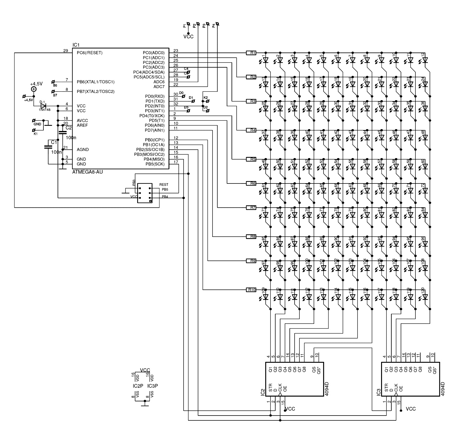

Hallo Forums Mitglieder,
Erstmal einen Schönen 1. advent euch allen.
Ich habe folgendes Problem
und zwar wollte ich mit meiner pingPong Platine einzelne LED's leuchten
lassen z.B. Led 7 Led 15 und Led 35(siehe Schaltplan) leider weiß ich
nicht wie ich das in C Programmieren muss da ich blutiger Anfänger bin
in Microcontroller Programmieren und auch in C ( nur paar Grundkentnisse
). Wie würde der Code aussehen damit ich die Angegeben Leds Leuchten
lassen und die anderen aus sind ??
Außerdem wie müsste ich die Platine "umstricken" um eine Matrix mit 7
Zeilen und 30 Spalten zu bauen ?? Normalerweiße bräuchte ich ja nur 2
Schieberegister zusätzlich oder ?
Mit Freundlichem Gruß und bestem Dank für alle Hilfreichen Antworten.
Raucher91

Ebenfalls schönen Sonntag :-).
Du Taktest via SPI das Bitmuster in die Schieberegister. Dabei soll an
jenen Stellen eine 0 stehen, die der gewünschten Spalten entsprechen, in
denen eine LED leuchten soll. Danach gibst Du einen kurzen Impuls auf
die STR-Leitung, womit das Bitmuster an die Schieberegisterausgängen
geschaltet wird. Nun liegen die ausgewählten Spalten auf GND. Zuletzt
musst Du nun eine Zeile auswählen, indem Du den zuständigen Portpin auf
1 legst. Nun leuchten die LEDs an den Kreuzungspunkten.
Und das ganze widerholst Du nun zyklisch für alle Spalten.
Gast #3427244
Ein fertiges Programm für Deine Hardware wird Dir kaum jemand schreiben.
Das musst Du schon selber erledigen. Wenn Du noch nicht weisst, wie das
geht, dann musst Du es eben lernen. Das Netz ist voller LED-Matrizen
nebst Code.
Grundsätzliches Vorgehen:
Timer/Counter löst regelmäßig Interrupt aus, in dem folgendes gemacht
wird:
   - Spaltenmuster aus
   - Nächste Reihe an (falls letzte, erste anwählen)
   - nächstes Spaltenmuster ein
Spaltenmuster bedeutet, alle LEDs, die in der aktuellen Reihe an sein
sollen, kriegen eine 0, die anderen eine 1.
Falls Dir Begriffe unklar sind, mal in die Tutorials schauen, da wird
alles erklärt.
Schreib nicht alles auf einmal, mach kleine Schritte:
Erstmal eine beliebige LED einschalten, dann eine blinken lassen, dann
zweite Reihe dazu nehmen,... usw.
Wenn Du irgendwo nicht weiterkommst, den eigenen Code hier zeigen und
konkrete Fragen stellen.
Noch ein Hinweis: Bei LED-Matrizen werden die LEDs immer nur ganz kurze
Zeit eingeschaltet, damit das für das menschliche Auge hell genug ist,
werden sie oft mit einem Pulsstrom betrieben, der als Dauerstrom der LED
schadet. Darauf achten, daß die LEDs immer nur kurz mit Strom versorgt
werden. Das wird mit dem Timer/Counter und seiner richtigen
Konfiguration gewährleistet.
Gruß und gutes Gelingen
Mullwark

Bei Andreas Schaltung kann den LEDs nicht viel passieren, da er keine
"richtigen" Treiber hat. Er kann höchstens den µC und die 4094
schädigen.
Ob allerdings die Helligkeit bei dem in seiner Schaltung max. möglichen
bzw. erlaubten Strom hell genug ist, muss er selber herausfinden.
Gruß Dietrich

OP #3428008
Heyy Also ich hab es etz hinbekommen dass ich Einzelne Zeilen Anschalten
kann nun müsste ich nur noch wissen wie ich die Spalten schalten kann.
Hier mein Code bisher:
#include <avr/io.h>
#include <util/delay.h>  // Warteschleife /Library)
int main(void)
  DDRC =  0xff;
  DDRB = 0xff;
  DDRD = 0xff;
    while(1)
        PORTC = (1<<PC1)|(1<<PC3);
        PORTD = (1<<PD5) | (1<<PD7);
            _delay_ms(3000);
    PORTC = (0<<PC1) | (0<<PC3);
    PORTD = (0<<PD5) | (0<<PD7);
    _delay_ms(1000);
return 0;}
Somit hab ich nun 4 Zeilen am Blinken nur wie funktioniert dass nun mit
den Spalten Steuern ??? des kapier ich nicht ganz obwohl ich jetzt schon
mehrfach im i-net gesucht habe wegen Schieberegister Steuern.

#3428139
Ja immerhin, ein Anfang ;-).
Nun, die Schieberegister mit Daten füllen ist auch nicht weiters
schwierig. Da die Schieberegister 12 Bit haben, musst Du also 12
Datenbits hineinschieben. Dazu ist es notwenigt, am Datenpin das Bit
anzulegen und mit einem Impuls am Clock-Pin dem Schieberegister den Takt
zum speichern dieses Bits zu geben. Diese Prozedere muss nun für alle 12
Bit widerholt werden. Als C-Pseudocode würde das etwa so aussehen:
void GenClock(void)
  Wait();
  SetClkPin();
  Wait();
  ClrClkPin();
void GenStrobe(void)
  Wait();
  SetStrPin();
  Wait();
  ClrStrPin();
void ShiftBits(int Data)
  for(int i = 0; i < 12; i++)
    if(Data & 0x01) SetDataPin();
22
    else ClrDataPin();
23
24
    GenClock();
25
26
    Data >>= 1;
27
28
29
  GenStrobe();
30
