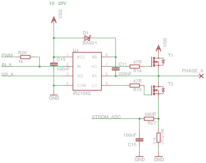

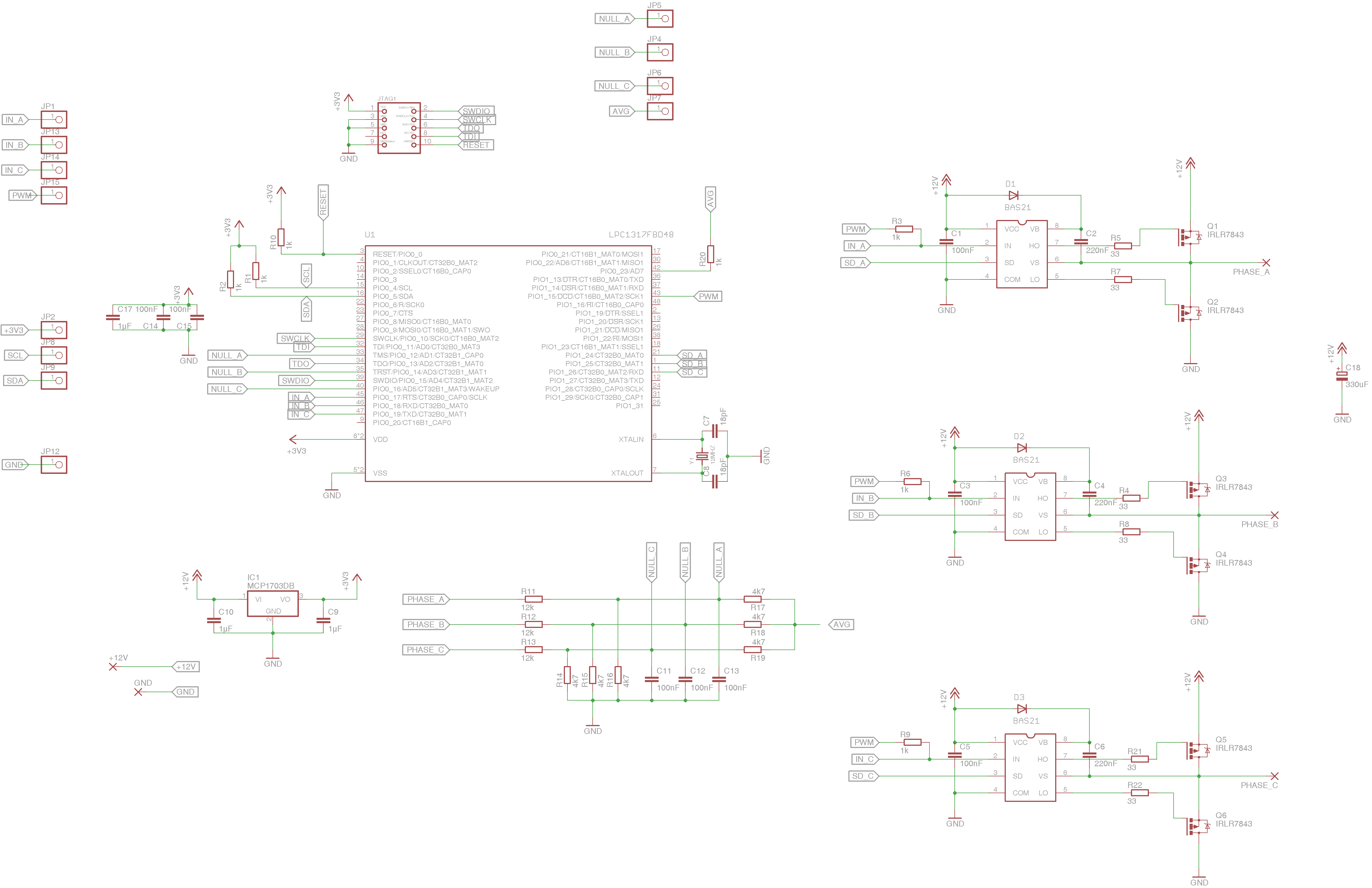

Dann ne weitere Fragen, versuche mir das ganze gerade zu erarbeiten.
Habe eine Schaltung die ich im Anhang angehängt habe.
Habe jetzt mal eine Phase bestückt und soweit läuft das auch.
Allerdings messe ich per Oszi eine Spannung bei eingeschalter PWM an der
Phase_B zwischen 12V und 17V wollt. Das kommt mir doch sehr komisch vor.
Kann mir das jemand erklären?

Gast #3429079
Danke Kai.
Eigentlich soweit ähnlich bis auf die Diode parallel zu deinem Gate
Widerstand wozu ist die gut?
Folgende Fragen hätte ich.
Was passiert wenn ich für den Bootstrap Kondensator entweder sehr
niedrig setze (18p) oder sehr hoch (1uF)
Was passiert wenn ich den Gate Wiederstand hoch setzt bis sagen wir max
1k
#3429126
Kappos schrieb:
> Danke Kai.
Die soll dafür sorgen, dass das Gate schnell entladen wird. Habe den
Ladestrom durch den Gatewiderstand so begrenzt, dass das Rating des
Ir2104 nicht überschritten wird. Ist aber denke ich eher konservativ
gewählt.
Zu hoch sollte kein Problem sein (die Diode sollte dann aber nicht zu
schwach sein, evtl. Strom begrenzen), wenn zu niedrig kann in der PWM
Off Zeit nicht genug Ladung reinfließen, so dass in der PWM On Zeit
nicht genug PS zur Verfügung steht. Dein FET verglüht?
In einer App Notes von IR war eine Formel um den zu berechnen. Dann soll
man noch Faktor x draufhauen. So kam ich auf die 1u. Der "Abblock" Kerko
wird empfohlen 10x größer zu machen (10u).
Denk daran, nie 0% PWM oder 100% PWM fahren. Ich habe das bei mir von 8%
auf 98% Duty begrenzt, wobei ich die obere Grenze noch nie ausgetestet
habe ;).
> 1k
Dein FET wird langsamer schalten und warm werden. Meine FET's erwärmen
sich nicht merkbar (IRFR3707ZPBF) mit den 68R und einigen A Strom.

Gast #3429464
Ok Danke für die Antworten.
Allerdings kann ich mir immer noch nicht mein Verhalten erklären.
Platine nach oberem Schaltplan erstellt.
Phase B bis auf die MosFets bestückt. Auf dem Oszi sieht man die PWM,
die ist auf jeden Fall richtig! SD_B wird ebenfalls richtig geschaltet.
So jetzt habe ich folgendes Verhalten.
Ich lötet die zwei Mosfets für die Phase B. Wenn ich nun Strom anlege
bekomme ich sofort einen Kurzschluß. Habe auch schon alle Möglichkeiten
probiert.
Hatte den Pin für SD_B auch schon auf Ausgang gesetzt und eine logische
0 gesetzt dann müsste der ir2104 ja in den Shutdown gehen. Trotzdem
gleicher Effekt! Kurzschluß.
Ich versteh es einfach nicht...
#3429580
Ich muss jetzt nochmal Fragen: Sind die MOSFETs richtig eingebaut? Und
mit richtig meine ich jetzt nicht so richtig, dass sie mit dem
Bestückungsdruck übereinstimmen!
In Deiner Schaltung mit den PMOSs ist Drain vom unteren MOSFET auf GND,
und Source vom oberen MOSFET auf Vcc, was ja bei einer PMOSs-Halbbrücke
passen würde. Wenn jetzt aber NMOSs so eingebaut werden, dann ist der
Kurzschluss nur ein logisches Ergebniss.

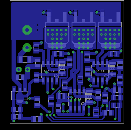

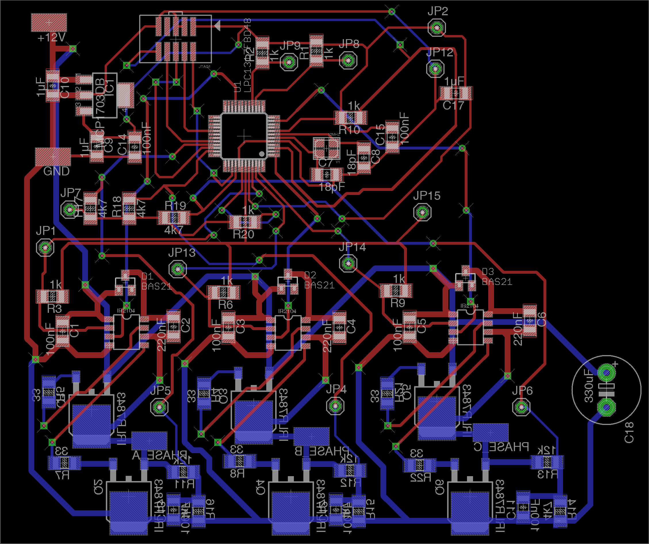

Also habe nochmal die Anschlüsse der Mosfets geprüft. Müssten richtig
angeschlossen sein.
Anbei noch das Layout der Platine. Da müssten ja sonst die Anschlüsse
verdreht sein was sie aber nicht sind.
Vielleicht sieht ja jemand aber trotzdem ein Fehler.
Gast #3430469
Danke Roland!
Das ist das Problem. Ich kanns mir nicht erklären wie mir das passieren
konnte!!
Naja zumindest ist mein ganz aktuelles Layout das gerade auch beim
Platinensammler ist richtig!
Dann kann ich wenigstens ohne Mosfets jetzt mal weiter machen und die
Software weiter treiben!
