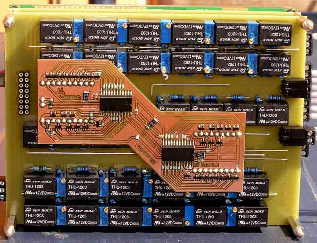

Ich hab das mal mit den PCA9555 gemacht. Auf dem Foto sind 32 Relais.
von Harry (Gast)
.... achja und 32 SMD-NPN-Transistoren BC817
