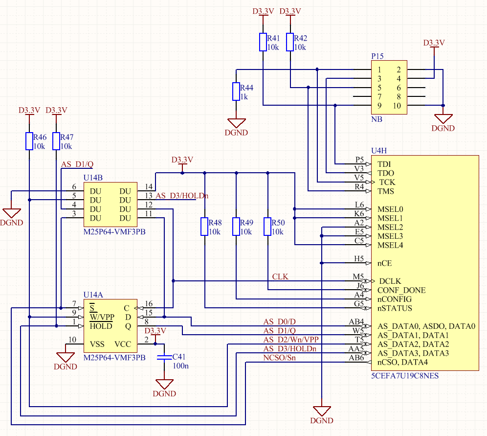

Ich habe mir ein Evaluationsboard mit einem Cyclone V erstellt. Ich habe
nun jedoch ein Problem, dass ich ihn über das Quartus2 mittels JTAG
nicht finden kann.
Bei genauerer Analyse habe ich festgestellt, dass der FPGA vermutlich im

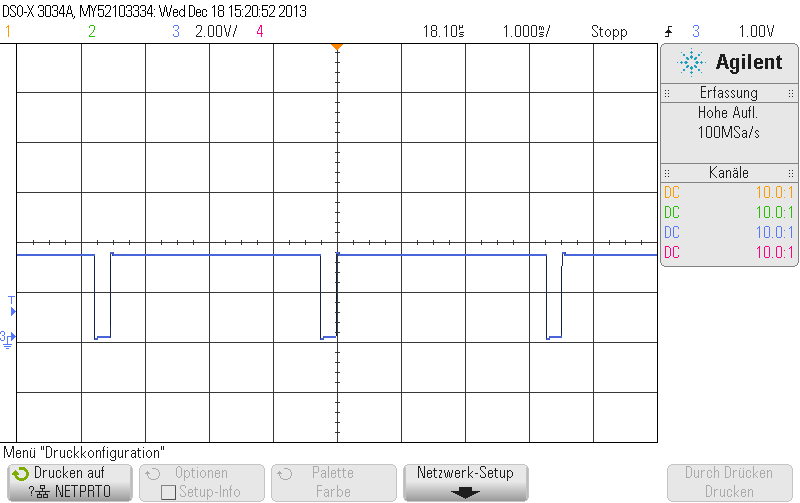

"Configuration Error Handling" Status ist. Ich sehe folgendes Signal
nSTATUS

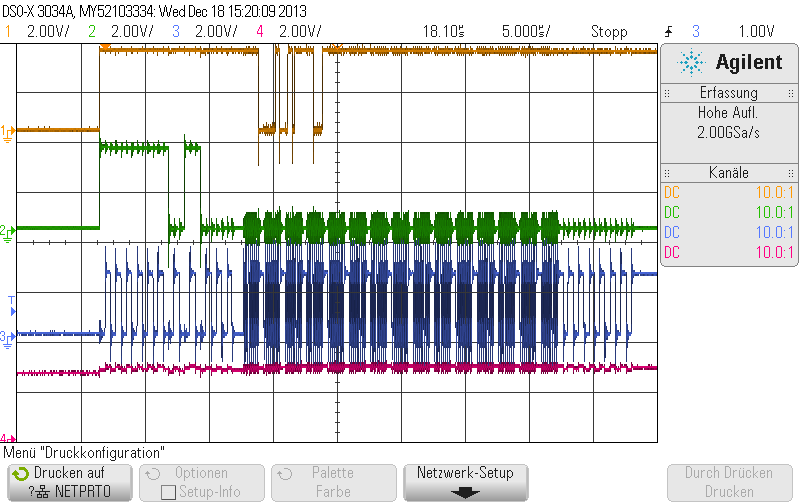

Es ist high, wird für eine kurze Zeit low und geht dann wieder auf high,
und geht wieder auf low und und und
Meiner Meinung nach kann er die Konfiguration nicht aus dem
angeschlossenen FPGA laden. (Da ist ja aber auch keine drin, da er noch
nie programmiert wurde) Das Clock-Signal vom FPGA zum Flash habe ich
geprüft. Dieses wird wunderbar vom FPGA erzeugt.
Wenn ich die JTAG anschliesse, sind zwar meine TDI TMS und TCK ok,
jedoch antwortet der FPGA nicht. Dies ist mir auch klar, da er auch
während der JTAG-Kommunikation die ganze zeit das Signal nStatus
toggeld.
Falls mir jemand ein Tip geben könnte, wäre ich sehr glücklich

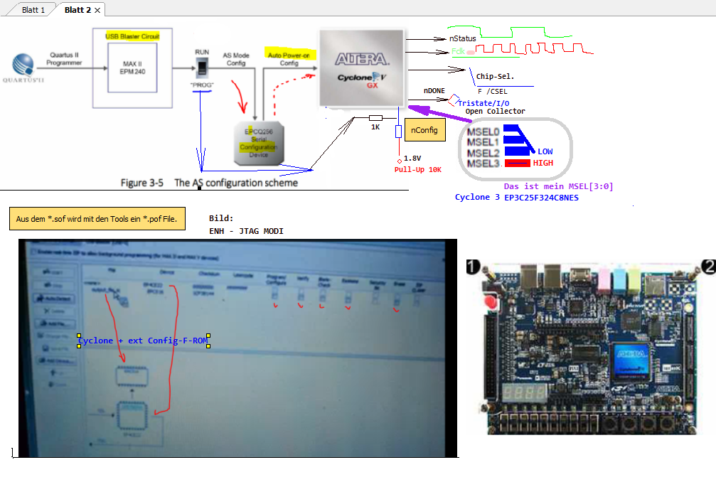

Persönliche Seite #3451191
Tip: Altera Factory default enhanced image
Die Mode Pinne sind richtig zu beschalten.
Als FPGA ist ein EP3C25F324C8NES verbaut.
Siehe bitte Daten-Blatt für dein Derivat.
Hier der Link: mit Bild:
Link zum Board. Als FPGA ist ein EP3C25F324C8NES verbaut.
Beitrag "ALTERA The Low Power Reference Platform (LPRP) = 19,99€!!"
Bild: Mode Pine
http://www.mikrocontroller.net/attachment/193745/altera_config.PNG
Tip:
Unter dem Button wo JTAG steht…
Da ist eine Dialog-Box die kann man einstellen.
JTAG-MODE
SERIAL MODE & ENH-SERIAL-MODE usw. Boot-Lader,
Altera Factory default enhanced image.
Tip: ein Video Tutorial
Bitte ca. 1h:52 vorspulen.
Biem Video Tutorial in Türkisch,aber du erkennst die Modis sehen.
Link:
SOPC Builder ile SOC Tasarımı
https://www.youtube.com/watch?v=XtpjxPTx1YY
Hint:
JTAG indirect, JTAG Active Serial Mode. ALTERA FPGA
ALTERA FPGA Config via JTAG Modes eg. EPCS4 PROM
*.jic *.pof File Converter from *.sof File.
ByteBlaster for different Modes: eg. Active Serial, JTAG
TITLE. SOPC Builder ile SOC Tasarımı
Active Serial Mode. jic = JTAG indirect Config.
Altera Factory default image

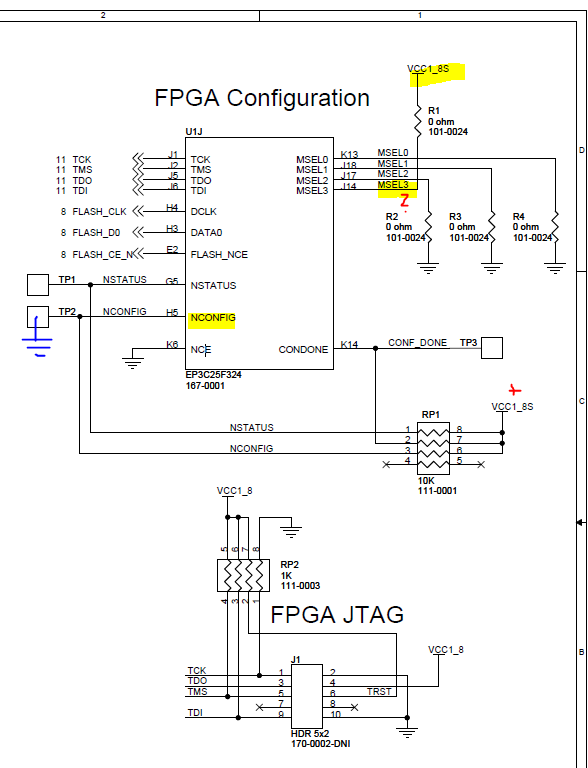

Tip: Test-Point TP2
Halt mal an TP2 den NConfig Pin Low.
Somit ist das FPGA Tristate, und der Chip kann nicht extern an den
Pinnen via
z.B Ext-Oszi oder MCU usw. in der JTAG Download-Phase beharkt werden.
Gruss Holger.
Ps. Die 4 Pinne MSEL 0..3 sind nicht JTAG konform. (MSEL3 muss doch auch
auf LOW)
Siehe Bild.
CONF_DONE signal stays low.
Siehe TP3

Konfiguration.
Wie bei den Altera Terasic Boards ist doch da der dicke schwarze
Schiebe-Schalter RUN/PROG
Der nConfig Pin muss an LOW gehen.
Der nConfig Pin macht den PROG Modus
erst möglich bzw  auch das JTAG scharf.
Einfach über einen 1K Resistor to GND.
Der Pull-Up ist 10K an 1,8V.
M0 M1 M2 M3 auch noch mal genau auf dein Derivat via DataSheet
kontrollieren.
Die sind alle unterschiedlich ausgebondert auch die Low Voltage Teile.
Viel Erfolg
Gruss Holger.
Ps. Wenn der nConfig Low ist sollte der Clock bzw Status still sein.
