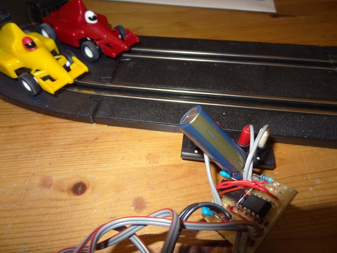

ich versuch hier gerade eine billige "Autorennbahn" zu tunen, die für
meine Nichte und den Neffen bis Weihnachten fertig werden soll. Daher
wären schnelle Antworten gut...

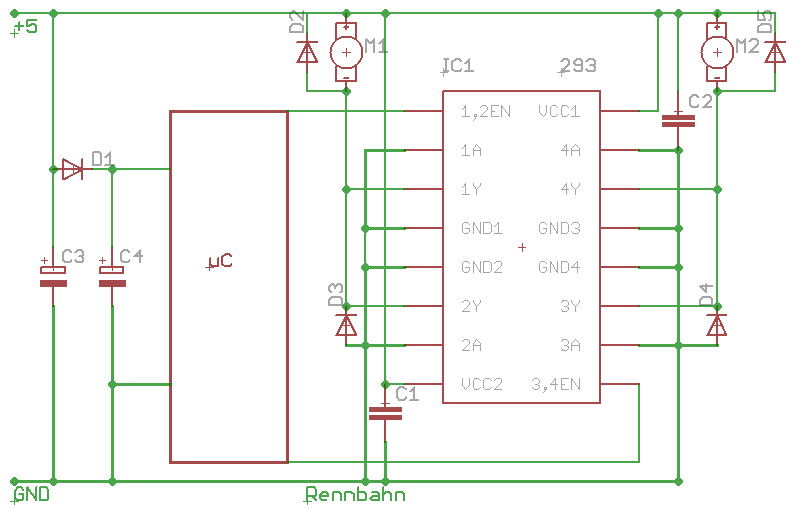

* Spannungsversorgung über Netzteil (5V, max. 1.5A)
* ein ATTiny85-20PU zur Erzeugung einer PWM
* von Handgeräten wird nur der Taster benutzt
* ein L293D(NE) als Motortreiber
Problem:
Die Schaltung und Software funktioniert prinzipiell solange man den AVR
an einer getrennten Spannungsversorung hängen hat. Direkt am Netzteil
angeklemmt, scheint die Versorgungspannung des AVRs kurzzeitig
einzubrechen sobald eine Last am Ausgang des L293D ist. Bei Versorung
des AVR über 9V-Blockbatterie + Spannungsregler (78L05AC) scheint alles
super zu funktionieren.
Beschreibung der Schaltung:
Da die Schaltung recht wirr aussieht, gibts die Beschaltung als
Beschreibung...
1. L293DNE:
* mit VCC2 + GND direkt an das Netzteil angeschlossen
* VCC1 an VCC des Attiny45
* Eingang "1A" direkt an VCC1 (Logical: HIGH)
* Eingang "1,2EN" bekommt PWM-Signal vom ATTiny45 (pin 0)
* Motor hängt an Ausgang "1Y" + GND
* selbes Spielchen für zweiten Motor (über "4A" = HIGH, "3,4EN" = PWM
von ATTiny pin1, Motor an "4Y" + GND)
* GND ist mit GND vom Netzteil verbunden
* Keine Kondensatoren oder weitere Dioden.
2. ATTiny45:
* hing vorher auch direkt am Netzteil, jetzt: Netzteilspannung VCC2 mit
100µF Elko gepuffert, dann Spannungsregler (78L05AC) dran und dahinter
ein 1500µF Elko == VCC1
* pin 3 und pin4 sind auf INPUT_PULLUP gesetzt und bekommen über die
Taster (mit GND und jeweil pin3 oder pin4 verbunden) ihr Steuersignal
* An den pins 0 und 1 wird dann in Abhängigkeit des dazugehörigen
Steuersignals (vom Taster) PWM-Signal erzeugt; dieses ist 0% duty cycle
am Anfang (Stillstand) und springt von 0% direkt auf 25% sobald der
Taster betätigt wird. Danach steigt es an bei weiterer Betätigung und
fällt 3 mal so schnell beim loslassen des Tasters (nachlaufen). Eingänge
werden aller 10ms ausgewertet. Der PWM-duty-cycle wird aller 100ms
aktualisiert.
* pin0 und 1 werden mit je einem 100kOhm-Widerstand auf GND gezogen,
damit beim "StartUp" die Pins nicht wegen "floating input" vom L293D als
HIGH gewertet werden und dann die Autos wie ein Geschoss von der Bahn
fliegen.
* GND ist mit GND vom Netzteil verbunden.
* RESET-Pin ist "floating" (Verbindung hart an VCC bringt keine
Verbesserung) für Programmierbarkeit in der Schaltung.

Ja, ich habe eine Lösung gefunden, die so irgendwie funktioniert.
Allerdings hab ich das Gefühl, dass der 1500 µF Elko nicht ganz
ausreicht (gefühlt: noch ganz leichtes Ruckeln beim Anfahren) und in
folge von Alterung irgendwann nicht mehr ausreichen wird. Außerdem habe
ich es nur mit einem Auto probiert und weiß nicht, wie sich das verhält
wenn da zwei Fahrzeuge gleichzeitig anfahren...
Leider habe ich kein Oszilloskop, um den Spannungsverlauf zu messen.
Möglicherweise fehlt mir aber einfach nur eine Entstörung an anderen
Bauteilen (Motoren, ICs oder ähnliches). Die zwei aufgezählten
Kondensatoren am Spannungsregler sind die einzigen. Die Fahrzeuge habe
ich noch nicht geöffnet. Ich gehe aber davon aus, dass da einfach
Mabuchi-Motoren drin sind die direkt am Gleis hängen.

Stefan K. schrieb:
> Kann man das Problem evtl. einfacher lösen?
Öh, wie wärs einfach mit zwei Batterien (3V) statt 1,5V? :-)
Deine kleinen 1,5V Motoren ziehen natürlich einen schönen Strom beim
Anfahren und das 5V 1,5A Netzteil ist da an der unteren Kante. Denn die
Motoren können mit Sicherheit schon mal 800mA-1A ziehen und bei zwei
Autos ist dann mal die Strombelastbarkeit des Netzteiles schnell
erreicht (gerade beim Anfahren).
Du fährst besser, wenn die Tinys komplett aus einem anderen Netzteil
gespeist würden, da tuts dann schon ein Kleindings a là Handylader.
von Helge A. (besupreme)
Laß den Spannungsregler weg, der hilft dir nit.
Aus dem L293D kommen eh nur vielleicht 2V an den Motoren an, der Rest
wird verheizt.
Nimm einen Elko, "gefühlt" (weil ich kenn die Motorströme nicht) 1000uF
oder größer, direkt an die 5V und versorge den L293 damit. Ein paar
100nF Kondensatoren direkt über die Versorgungspins vom 293 sind auch
eine gute Idee.
Von diesem Punkt mit einer Diode oder besser Skottkydiode auf einen
zweiten fetten Elko ab 2200uF, der deinen uC versorgt.
Oder, falls du sowas noch rankriegst vor Weihnachten, steuer die Autos
direkt mit je einem logik-level Mosfet an. Die fahrn ja eh nur vorwärts.
Du sparst die Verlustwärme im 293 ein und brauchst dafür höchstens auf
30% PWM ansteuern. Dann reicht auch deine Wandwarze aus zur Versorgung.
Bevor ich viele Worte verlier, mal ich lieber ein Bildchen.. ;)
Auf meiner Werkbank würde ich das ungefähr so aufbauen. Wenn du nur
1500uF Elkos hast, nimm die. 1N4148 ist auch OK zum Ausprobieren.
C1 und C2 halten schnelle Störungen nah am L293. C3 schützt dein
Netzteil und fängt energiereiche Transienten. C4 stützt deine uC -
Versorgung.
Da nur 2 Motoren geschaltet werden, kannst du je 2 Treiber parallel
verwenden. Dann kommt ein wenig mehr Spannung an den Motoren an.
Alternativ läßt sich der 293 hier durch 2 logic level N-Mosfets
ersetzen, dann kommt noch bissel mehr an. Dabei dürfen's ruhig auch
etwas kräftigere sein, das macht am Preis fast nix aus.
Gegen die gleichzeitige Belastung durch 2 Motoren brauchst du ja nur die
PWM - Pulse auf höchstens 50% begrenzen und im Programm immer
abwechselnd einschalten.
von Stefan K. (sdwarfs)
Danke! Damit ists viel einfacher zu verstehen ;-)
Anmerkung: Du ziehst alle Ausgänge des L293D auf GND (über PWM an den
EN-Pins). Die Motoren hängen dann an VCC + Ausgang (negatives Potential)
des L293D. Das ist aktuell bei mir genau umgekehrt... dürfte aber an
sich kaum was ausmachen.
Das hab ich anfangs probiert und schlechte Erfahrungen gemacht. Ich
glaube die Treiber haben leicht unterschiedliche Zeitverzögerungen und
dann gibts bei den HIGH/LOW-Übergängen nen temporären Kurzschluss
zwischen den Treiber-Ausgängen und jede Menge Verlustleistung.
Jedenfalls ist das Ergebnis mit zwei Treibern zusammen schlechter als
mit einem Treiber pro Motor gewesen.
Offene Fragen:
D2 und D5 (direkt am Motor) sind wohl gegen Spannungen, die beim
abschalten der Treiberspannung induziert werden (Vermutung)?
Wofür sind die Dioden D3 und D4? Soweit ich sehe, sind die zwischen
Treiberausgang und GND. Negative Spannungen (relativ zu GND) am
Treiber-Ausgang ableiten?
Das entspricht doch eigentlich den Freilauf-Dioden, die schon im L293D
integriert sind, oder nicht?
Ok, hab mit MOSFETs noch nicht viel gespielt. "Logic-Level" ... macht
aber vom Namen her Sinn (zumindest werd ich wohl Logic-Level-Input mit
dem µC produzieren).
Das is ne -sehr- gute Idee! Zumindest Summe der duty-cycles unter 100%
liegt geht das. Aber ich kann durchaus schauen, dass ich die duty-cycles
180 Grad phasenverschoben halte. Ich muss aber bis etwa 75-80% pro Motor
kurzzeitig freigeben (kurze Peak-Beschleunigung ab Kurvenausgang), sonst
isses nicht flott genug ;-).

Die Dioden D2-D5 sind nicht unbedingt notwendig, der Schaltplan ist
adaptiert aus irgendwas mit L293 ohne D.. ;)
Soweit ich mich erinnere, sind die Schalter nach Masse in den Dingern
ein klein wenig besser, daher sind die Motoren nach gemeinsamem Plus
geschaltet. So, vermute ich mal, dürften die Verluste etwas geringer
ausfallen.
Der Baustein kann durchaus Schaltverluste durch Parallelschaltung haben,
wenn man den PWM in die normalen Eingänge (A1-A4) einspeist. Das wird
besser, indem der Enable als PWM-Eingang verwendet wird. Dadurch wird
nämlich statt zwischen "High - Low" nur zwischen sondern "Freilauf -
low" umgeschaltet.
Übrigens ist der Baustein (bei ST) für "nur" dauerhaft 0,6A
spezifiziert, auch daher scheint mir die Parallelschaltung Sinn zu
machen. Es könnte ja sein, daß mal irgendwas blockiert.
> low" umgeschaltet.
Ich hab glaub drei Varianten probiert:
EN1,2 auf HIGH, A1+A2 zusammen geklemmnt und gemeinsam HIGH/LOW (PWM)
geschalten um zwischen Freilauf und HIGH zu schalten.
=> ganz schlecht, weil sofort gebremst wird wenn die PWM auf LOW
schaltet
EN1,2+A1+A2 zusammen geklemmnt und gemeinsam HIGH/LOW (PWM) geschalten
=> Eher schlechte Leistung
Und A1+A2 auf HIGH, EN1 an PWM ... das hat gut funktioniert.
PS: Bei den Dioden überleg ich, ob die evtl. die Freilauf-Eigenschaften
kaputt machen. D.h. dass der Motor, der ja nach dem Abschalten des
Zustroms als Generator arbeitet sehr stark gebremst wird. Ich bin nur
grad unsicher in welche Richtung die Spannung dann induziert wird...
Lässt sich aber heraus finden...
Die eingebauten Dioden bekommen nur kurze Spitzen ab. Das ist vom
Leistungsverlust her gut zu verschmerzen. Andernfalls wird der
Treiberbaustein gefährdet.
Die EMK der Motoren erzeugt eine Spannung, die irgendwo zwischen 0 und
5V liegt. Die Freilaufdioden fangen nur die Spitzen ab, die durch die
Induktivität der Motoren und der Zuleitung erzeugt werden.
Böse gebremst wird nur, wenn der Ausgang wirklich hart UMgeschaltet
wird. Dann bekommen auch die etwas unterschiedlichen Schaltverzögerungen
mehr Gewicht. Das deckt sich mit deinem Versuch.
Läßt sich ein Unterschied feststellen, wenn du die Motoren an Plus oder
an Minus schaltest? - Mir ist irgendwie im Hinterkopf, daß die low-Seite
'besser' schaltet. Und hier dürften schon ein paar Millivolt mehr gut
merklich sein, die Motorspannung ist recht klein und geht quadratisch in
die Leistung ein.

Die Lösung ist wie von mir anfänglich beschrieben mit 2 Modifikationen,
die Du mir empfohlen hast:
1. Statt den 2 fetten Elkos + Spannungsregler gibts nur noch einen Elko
(1500 µF) und ne Diode. In meinen anderen Versuchen mit ähnlicher
Beschaltung war der Elko wahrscheinlich einfach zu klein... D.h. es gibt
nur noch einen Elko der Energie zwischenpuffert für den Mikrocontroller
und die Diode, die die Versorgungsspannung nur in eine Richtung
"ankoppelt" (nur Stromfluss vom Netzteil zum Elko und nicht zurück,
falls die Spannung einbricht).
2. Die VCCs (VCC1 und VCC2) des L293D sind gegen GND mit 100 nF
Keramik-Kondensatoren gepuffert (dicht am IC).
Ich hab das ganze aufm Steckbrett ne Weile getestet und dann auf ne
Experimentier-Platine gelötet (die Variante mit den parallelen
Leiterbahnen).
Hab nicht viel Löterfahrung und deswegen riesige Lötzinn-Kleckse auf der
Rückseite, die im ersten Versuch teilweise zusammen gepappt waren. Gab
entsprechende Fehlfunktionen (und zum Glück keine Schäden an den ICs).
Nachdem ich dann alle nicht zusammengehörenden Leiterbahnen wieder
"getrennt" hatte, hats dann auch funktioniert... Phew!
Ist mein erstes komplexeres Lötprojekt gewesen... und es hat am Ende
funktioniert! Bin ein klein wenig stolz drauf... ;-)
Im Anhang ist ein Foto vom Ergebnis... die Unterseite der Platine zeig
ich besser nicht vor ;-)
Morgen gibts noch ein paar Kleckse Heißkleber an den Kabelansatz (zur
Zugentlastung) und nen Gehäuse um die Platine... und dann kanns
eingepackt werden!
Danke für Eure Hilfe... besonders Dir, Helge!
