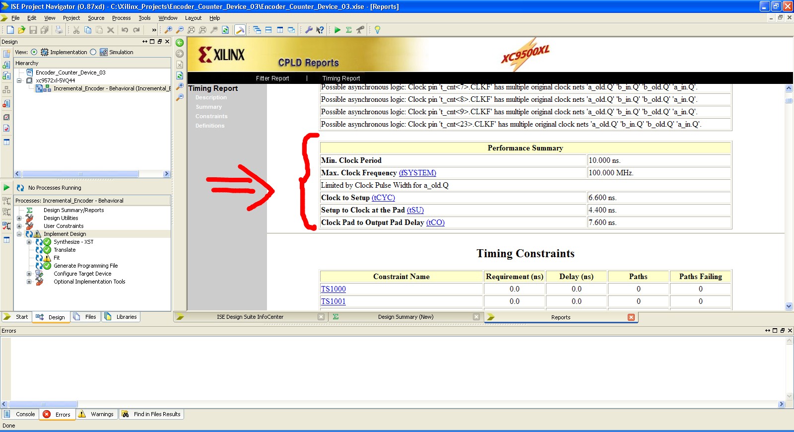

Meine Frage lautet nun: Wo kann ich in der Xilinx Design Suite die
maximal mögliche Frequenz der clock ablesen?

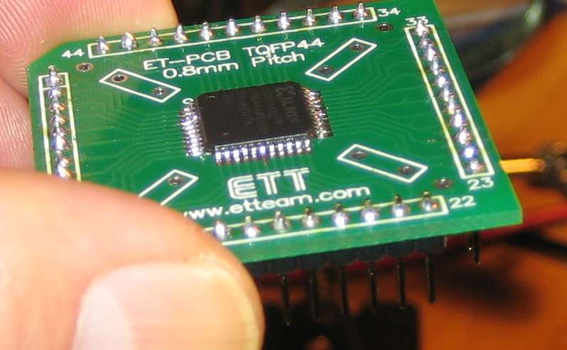

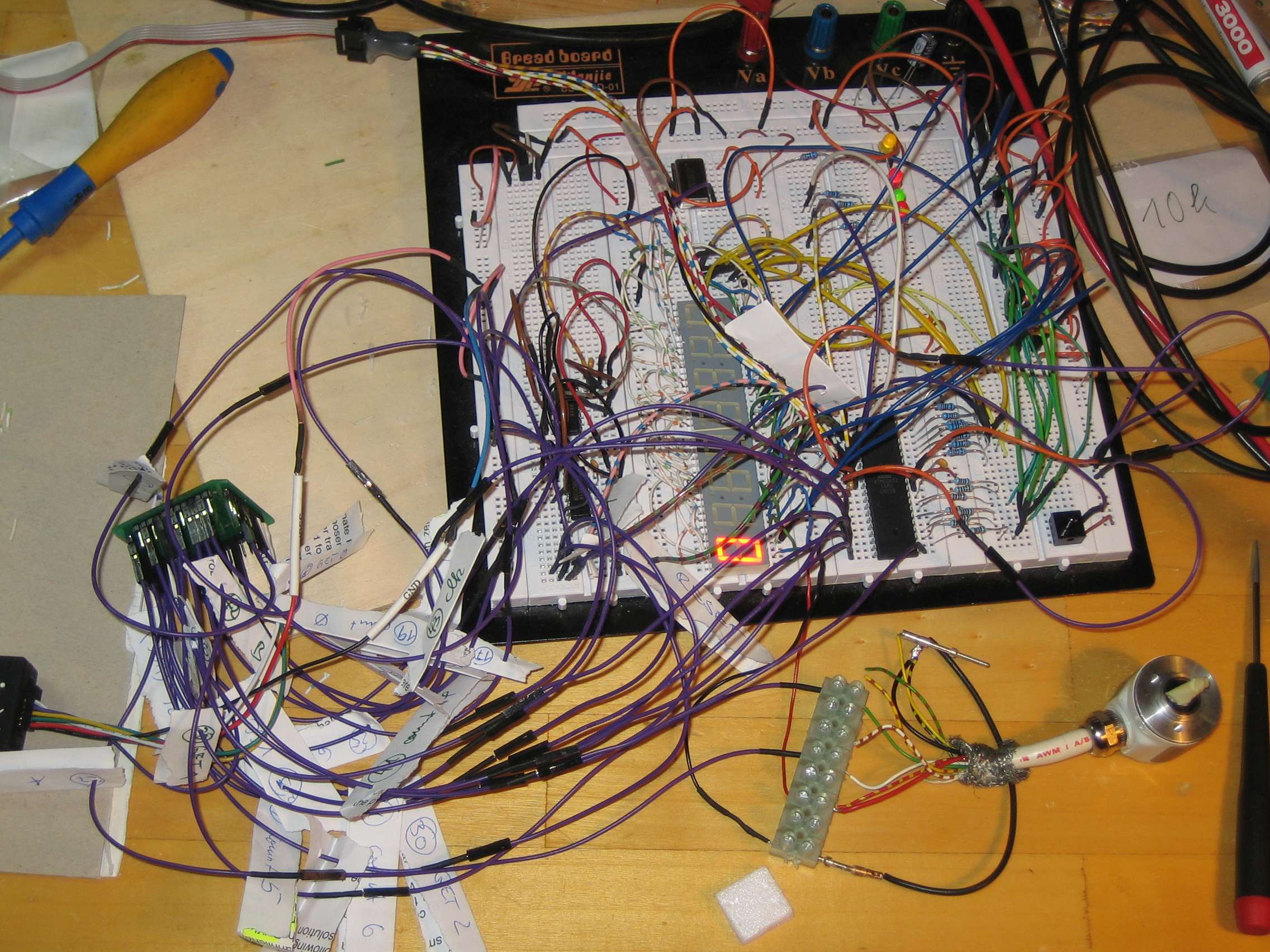

Mein derzeitiger Aufbau befindet sich auf einem Steckbrett (siehe
Bilder). Kann es sein, dass ich mir durch die lanhen Kabel Ärger
einhandele? Wird der Aufbau auf gefädeltem Lochraster stabiler?

Unter Design Summary findest du alle Reports.

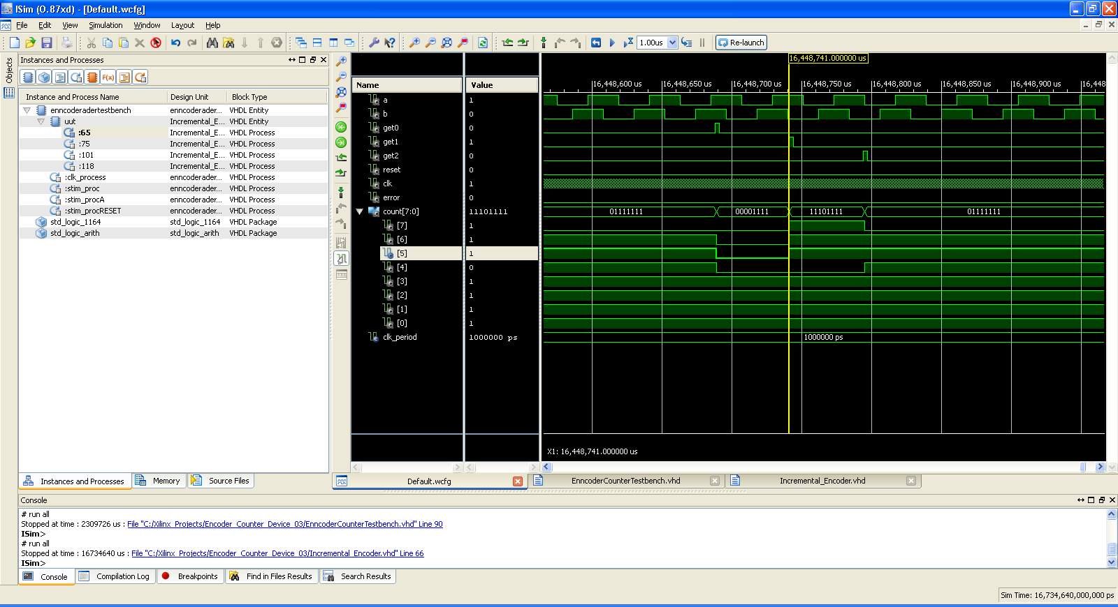

Eine Testbench für den Simulator habe ich auch. ich habe meinen VHDL
Code dort vor dem Stecken überprüft. Sieht gut aus. Ich habe mal einen
Teil der Simulation abfotografiert. Ein Puls get0 erzeugt den
Schnappschuss und legt das least significant Byte der 24 Bit Zahl nach
count. Nach dem nächsten Puls namens get1 geht das mittlere Byte auf
count und nach dem Puls get2 das most significant Byte nach count. Der
Zähler läuft währendessen immer weiter, so dass auf count nur der
Schnappschuss zu einem bestimmten Zeitpunkt ausgegeben wird.
Die Design Summary Reports hab ich schon gelesen. Leider habe ich nichts
zur maximalen Taktung gefunden. Kannst Du bitte meinen Blick auf die
entscheidende Passage richten?

so wie es aussieht hast du NULL Kondensatoren am Chip?
Wenns nicht anderst geht dann würde ich erstmal an JEDEN Versorgungspin
direkt am Chip einen 100nf löten.Ohne irgenwas geht so was nicht korekt.
Vielleicht postest du noch deinen vhdl code?
Mfg
Gast #3463817
Das bei DEM Antennenwald da Fehler passieren wundert nicht ;-)
Und zusätzlich auf der CPLD Platine noch einen 10 - 100µF Elko für die
ganze Versorgung (muss nicht direkt an den Chip, kann ein paar cm weit
weg).
Die Pins der 100nf Kondensatoren so KURZ wie möglich halten! Nicht so
wie auf dem Breadboard da so lange Beinchen lassen sowas muss so Nahe an
den Chip ran wie möglich... beim 100µF Elko hingegen ists egal.

In den TIming Reports. Gibt man sinnvollerweise ein Constraint für den
Takt an, hat man es direkt schwarz auf Weiß.

Ja. Denn die CPLDs sind SAUSCHNELL, wenn der Takt nicht WIRKLICH sauber
ist, kann es sein, dass du dir hin und wieder doppelte Taktflanken
reinziehst, wo nur eine ist. Siehe Wellenwiderstand.

Und in der Testbench/Simulation ist alles wunderbar synchron ;)
In der Simulation (Cursor) sieht es aus wie wenn die Daten an der
Anstiegsflanke vom AVR übernommen werden sollen. Das macht der AVR aber
erst (synchron) bei seinem nächsten Takt und da können die Datenausgänge
des CPLD schon wieder etwas ganz anderes zeigen.
Ohne ein echtes Handshake wird das zur Glücksache.

Hochfrequenz-Bauteil und will deshalb auch so behandelt sein. Also ne
HF-gerechte Leiterplatte machen und erst dann weitermurksen.

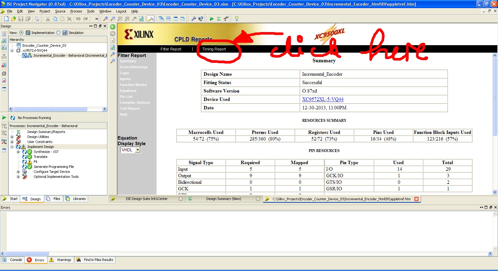

Ich habe den Eintrag gefunden und den Bildschirm für andere Leser
abfotografiert (siehe Bilder). Danke dden!
