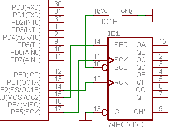

ich habe folgenden Artikel gelesen:
http://www.mikrocontroller.net/articles/AVR-Tutorial:_Schieberegister
Ich möchte nun über mehrere Chip-Select Leitungen mehrere
Schieberegister parallel über den gleichen SPI-Bus verwenden. Bei der
gezeigten Schaltung für die "Ausgangserweiterung" denke ich sollte es
keine Probleme geben wenn beim zusätzlichen Schieberegister einfach nur
eine andere Chip-Select Leitung für RCK verwendet wird.
Wenn gerade der andere Chip ausgewählt ist, werden zwar die Daten in
beide Schieberegister getaktet, aber nur ein Chip übernimmt die Daten am
Ende wegen der Flanke bei RCK ins Ausgangsregister.

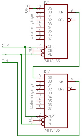

Wenn zwei Schieberegister für "Eingangserweiterung" gleichzeitig
verwendet werden funktioniert die gezeigte Schaltung aber glaube ich
nicht. Müsste man hier nicht den CE (Clock-Enable) Pin des
Schieberegisters mit dem invertierten Chip-Select Signal verbinden?
Ansonsten würden egal welche der beiden Register selektiert sind beide
mit jedem Takt auf den Bus schreiben.
Hat von euch soetwas schon jemand versucht? Ist mein Gedankengang
korrekt?
PS: Ich möchte die Register NICHT kaskadieren, sondern gezielt über
Chip-Select auswählen können!

#3464787
Hmm - Du schreibst, daß Du die Schieberegister nicht kaskadieren willst,
die Schaltung, die Du zeigst, macht aber genau das.
Um das ohne kaskadieren hinzubekommen, gibt es mehrere Möglichkeiten:
*  Du nimmst (falls es das gibt (*)) Schieberegister mit
Tristate-Ausgängen, dann kannst Du die Ausgänge direkt zusammenschalten
und mit dem Eingang des µC verbinden, solange immer nur einer der
Ausgänge per entsprechendem Chipselect bzw. Output-Enable aktiviert
wird.
*  Du Nimmst einen Demultiplexer, um festzulegen, welcher der Ausgänge
auf den Eingang des µC gelegt werden soll.
*  Du nimmst stattdessen (falls es das gibt) externe, einzeln schaltbare
Tristate-Puffer.
*  Du nimmst stattdessen jeweils einen Analogschalter.
@fchk: Damit kann man am µC Leitungen sparen, das Problem, daß die
Ausgänge der Schieberegister gegeneinander arbeiten löst es aber nicht.
Dazu bräuchte man das Gegenstück zum 74238 mit entsprechend vielen
Eingängen und einem Ausgang.
*)Edith sagt, es gibt Schieberegister mit seriellen Tristate-Ausgängen,
z.B. das 74HC589.

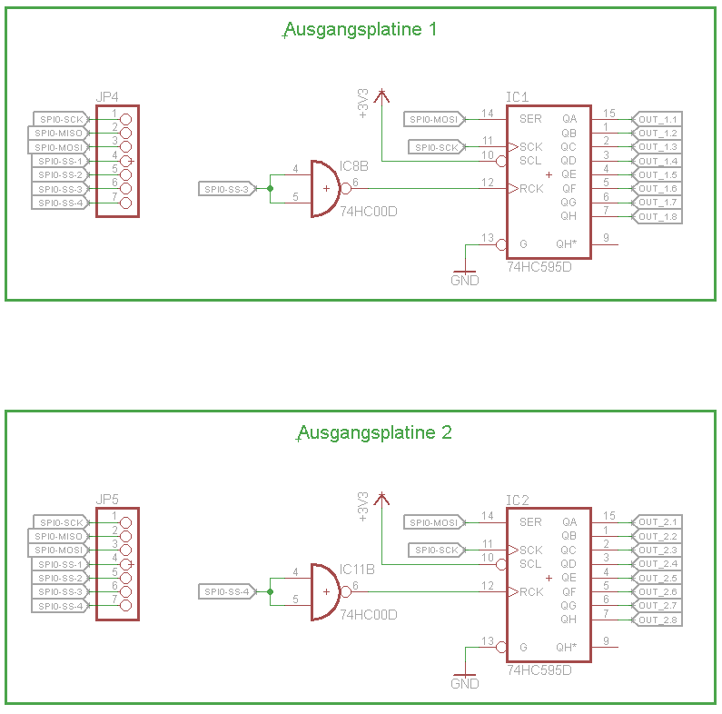

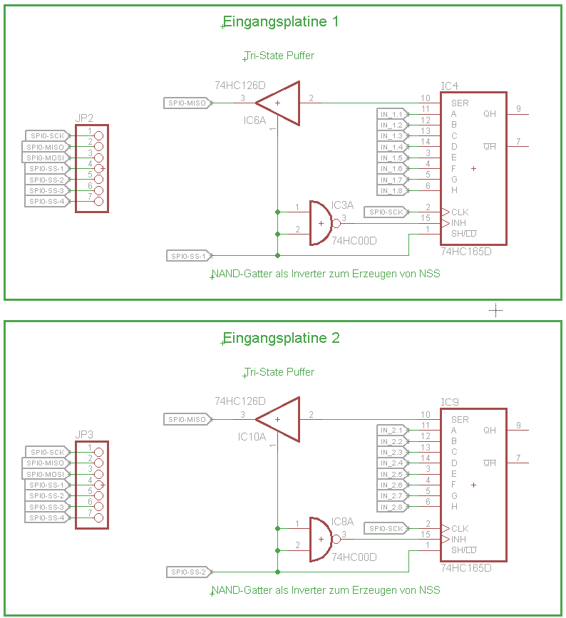

Also so wie angefügt soll das ganze funktionieren. Leider konnte ich
nicht wie usprünglich gedacht mehrere SPI Instanzen verwenden, da ich
die noch für was anderes benötige.
Am SPI-Master habe ich nun einen Multiplexer, wo über 2 Port-Pins der
Slave ausgewählt wird. Der Multiplexer wird durch die NSS Leitung der
SPI-Peripherie aktiviert. D.h. in der Software wählt man zuerst über die
2 "Adress-Port-Pins" den Slave aus, danach verwendet man das SPI-Modul
wie gehabt.
Dann habe ich bei den Eingangserweiterungen die INH (Clock inhibit)
Leitung mit dem invertierten SS Signal verbunden --> Clock wird nur
benutzt, wenn die richtige SS Leitung HIGH ist. Außerdem habe ich einen
Tri-State-Puffer hinzugefügt, welcher ebenfalls mit der SS Leitung
aktiviert wird. Dank des Multiplexers beim Master kann es nie passieren,
dass mehrere Slaves gleichzeitig selektiert werden.
Bei den Ausgängen ist meiner Meinung nach keine zusätzliche Maßnahme zu
treffen. Der Wert des Schieberegisters wird sowieso nur übernommen, wenn
die korrekte Flanke beim SS Signal detektiert wird.
Könntet Ihr euch die Schaltung bitte mal kurz ansehen, ob das so
funktionieren könnte?
Danke :)
#3465527
Den Tanz mit den Inhibit-Eingängen an den Eingabe-Registern kannst Du
Dir meines Erachten sparen, denn solange der entsprechende
Tristate-Buffer nicht durchgeschaltet ist, stört es nicht, daß jeweils
alle Register die Daten übernehmen und durchschieben.
Falls Du genügend Portpins frei hast, würde ich auch den Multiplexer
weglassen und lieber über Längswiderstände verhindern, daß das
versehentliche Aktivieren mehrerer Eingangsplatinen zu einem Defekt
führen kann.
Außerdem läßt sich die Wahrscheinlichkeit für so einen Fehler durch
geeignete Programmierung (alle vier Select-Leitungen auf einen Port
legen und immer nur mit vordefinierten Bitmasken arbeiten, bei denen
höchstens eines der vier Bits gesetzt ist) bereits nahezu ausschliessen.
Gast #3465564
Peter Dannegger schrieb:
> Nochmal, wozu?
Stimmt da habt ihr natürlich recht, das kann man sich sparen...
Das Problem das ich sehe ist beim Einschalten oder beim
Software-Einspielen etc. Ich finde es sollte einfach Softwaremäßig immer
unmöglich sein, die Hardware zu zerstören.

Dann würde ich bei jedem Schieberegister mit MISO Ausgang einen
Serienwiderstand von 1k platzieren. Ok?  Beinflusst das die
Datentransferrate?

Gast #3465919
Theoretisch kann natürlich trotzdem der Kurzschluss auftreten, wenn
nämlich 2 Devices die gleiche Adresse haben und versehentlich beide !CS
Leitungen auf Low geschalten werden (z.B. wenn kein SPI-Master verbunden
ist, die Slaves aber miteinander verbunden sind; dann wären alle !CS
Leitungen low).
Mich würde interessieren, ob das mit dem Serienwiderstand wirklich
funktioniert wie vorher gepostet wurde? Dann würde ich einfach
sicherheitshalber bei jedem Slave auf der MISO Leitung einen platzieren
und schon kann nichts mehr passieren.
Gast #3465939
> Leitungen low).
Allerdings wird in diesem Fall natürlich keine gültige Adresse gesendet
wodurch der Treiber nicht aktiviert wird. Also eigentlich kann außer
durch einen Programmierfehler nichts passieren. Den kann ich aber durch
die Verwendung des Multiplexers beim SPI Master verhindern.
Trotzdem würde ich es interessant finden, ob das mit dem Widerstand gut
funktioniert?
