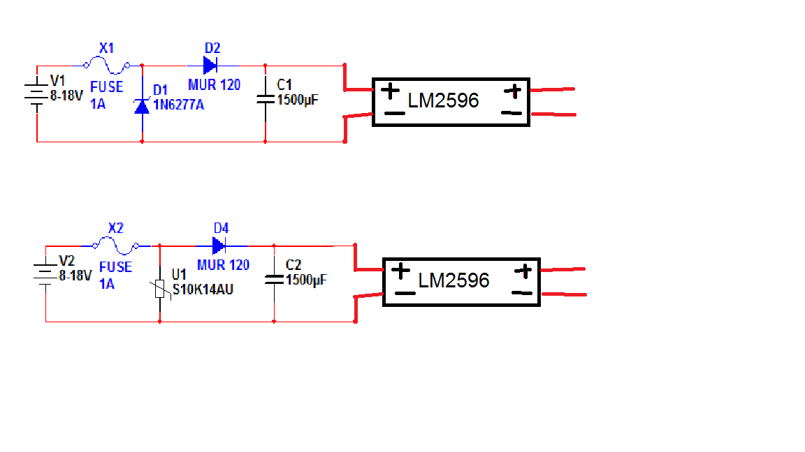

>I nutze einen 7805 um aus 10 bis ~15 V (Auto) ...
Im Auto musst du mit ganz anderen Spannungen rechnen (Anhang).
MfG Spess

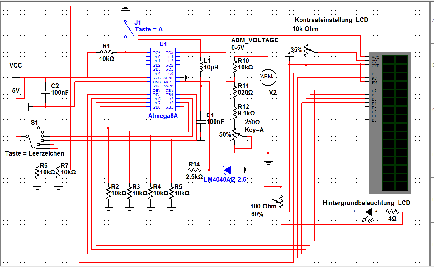

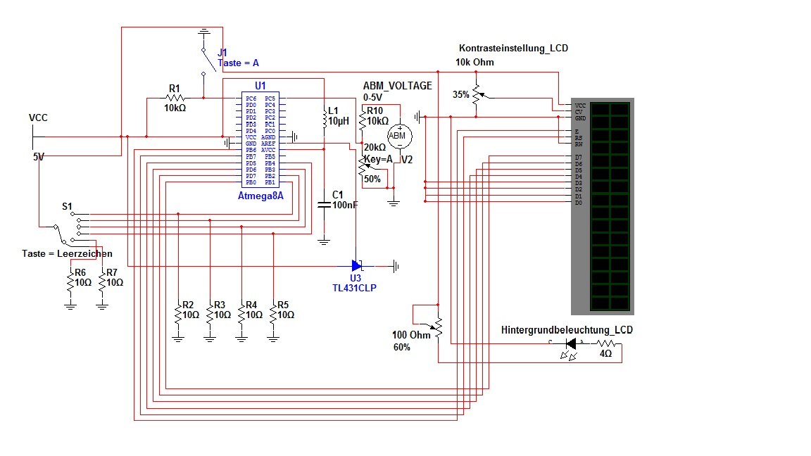

Ich habe mich jetzt mal eine Schaltung für den Atmega8 gemacht. (siehe
Anhang)
Zur Erklärung:
VCC: wird durch die 5V gespeißt,welche durch einen Spannugnsregler oder
ähnlichem vom Dordnetz des AUtos kommen.
ABM_Voltage: zu messende Spannung, welche von einer externen Schaltung
zur Verfügung gestellt wird
S1: Schalter zur Wahl von vier verschiedenen Messbereichen, die nur
softwaretechnisch umgerechnet werden müssen
LCD: wird mit 4bit angesteuert und
LCD Hintergrundbelecuhtung: wird extra aufgeführt, da LCD-Bauteil kein
Anschluss dafür vorgesehen im Programm
Ich bitte um Meinungen und ANregungen.
Was willst du mit 10 Ohm Widerständen?
Der TL431 ist vollkommen falsch angeschlossen.
D0 bis D3 des LCD werden nicht ge-grounded.
Im KFZ braucht man LCD mit erweitertem Temperaturbereich (dafür wurden
die erfunden) also VEE bis in den negativen Bereich einstellbar
(ICL7660).
von Dietrich L. (dietrichl)
Zusätzlich zu MaWins Liste:
- die Schaltung mit dem Poti im Spannungsteiler der "ABM_VOLTAGE" ist
schlecht: das Poti sollte nur die max. möglichen Toleranzen von
Widerständen und Referenzspannungsquelle abdecken. D.h. unten kommt noch
ein Festwiderstand hinzu und der Wert des Potis wird deutlich kleiner.
Grund: ein Poti ist kein Präzisionsbauteil, der Wert ist nicht sehr
stabil und kann leicht "weglaufen" (Erschütterung, Temperatur, ...).
Gruß Dietrich
von Albi P. (albiknalltuete)
MaWin schrieb:
> (ICL7660).
Das sollten 10k Ohm Widerstände sein. Wurde geändert. Die LCD D0 bis D3
habe ich auch geändert. Eine neue Schaltung reiche ich nach.
Mit dem TL431 muss ich mich nochmal beschäftigen. Gestern war es schon
spät. ^^
Die Schaltung verbleibt nicht immer mit Auto,sondern wird nur zu
bestimmten Zwecken eingebaut und verbleibt auch nicht über Nacht oder im
Winter im Auto. Temperaturbereich sollte für diese kurze Zeit nur wenig
Schwankung (10 - 35 grad Außentemperatur) ausgesetzt sein.
> Gruß Dietrich
Ist es so besser oder sollte ich lieber 9,1K Ohm + 820Ohm + 100 Ohm Poti
nehmen?
> nehmen?
Wie groß der Wert des Potis sein muss, hängt von der Genauigkeit der
Widerstände und des TL431 ab, denn Du willst ja den max. möglichen
Fehler abgleichen können. Da musst Du mal etwas rechnen bzw. abschätzen.
Beispiel: Widerstände +/-1%, TL431 +/-2,2%
Das ergibt bei 2 Widerständen + Referenz im Worst-Case eine max.
Abweichung von ca. +/-4,2%, die das Poti mindestens abdecken muss. Und
so sollte der Spannungsteiler mit dem Poti dimensioniert werden.
Nebenbei: Es gibt auch genauere Widerstände und genauere TL431.
Gruß Dietrich
danke für den hinweis,
Ich würde Widerstände mit 0,1% Tolerant nehmen und das Poti hat 20%
Toleranz laut Datenblatt bei der Größe.
wenn man davon ausgeht,dass R10 (in meiner Schaltung) zwischen 9990 und
10010Ohm liegen kann und die anderen zwei Widerstände (9100 Ohm und 820
Ohm) zwischen 9910,08 und 9929,92 Ohm liegen können, dann reicht das 100
Ohm Poti nicht aus, wenn es im worst case fall nur 80 Ohm hat. Also muss
ich wohl ein 250 Ohm Poti nehmen, welches zwischen 200 und 300 Ohm
liegen kann. Damit decke ich bei den Widerständen jeden Fall ab.
Ich habe mich jetzt doch für den LM4040AIZ-2.5 entschieden. Wenn ihr
wissen wollt, die ich auf den Vorwiderstand R14 komme:
Der LM4040AIZ-2.5 braucht IQ zwischen 60uA und max 15mA und der Eingang
ARef brauch IL bei 5V 170uA. Deswegen habe ich einen Strom von 1mA
angekommen. Der Vorwiederstand berechnet sich aus (Vin - Vout)/ (IQ+IL)
laut Datenblatt.
Und wie versprochen der überarbeitete Schaltplan. Ich habe auch noch den
Kondensator zwischen VCC und GND ergänzt.
Eure Meinungen sind wie immer erwünscht!
So ich habe mich jetzt mal wieder rangesetzt und die Schutzschaltung
überarbeitet. Ich habe zwei Varianten.(siehe Bild)
X1/2: Sicherung 1A
V1/2: Bordnetz
D2/4: Ist eine Diode, die negative Spannungsspitzen abfangen soll
C1/2: Soll kurzzeitige Spannungsspitzen ausgleichen
und jetzt kommen wir zu den Unterschieden:
D1: Soll als Freilaufdiode dienen und hohe positive SPannungsspitzen
ableiten gegen Masse. Die Diode schaltet bei 18V durch.
U1: Ist ein spezieller Varisotr für die Autobordnetze. Bei über 18V
schaltet auch dieser kurzzeitig durch.
Der LM2596 ist wie gesagt nicht das einzelne Bauteil,sondern der
Regler,wie man ihn über die Bucht bekommt. dieser wandelt 3,2-40V in
1,25-37V um. (Stepdown Converter)
Ideen und Ratschläge sind weiterhin willkommen.
