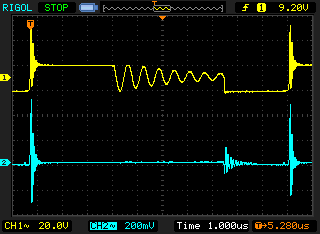

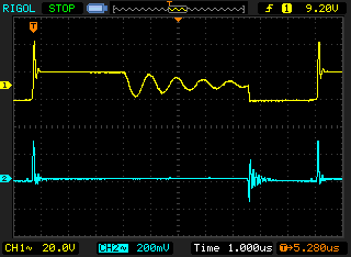

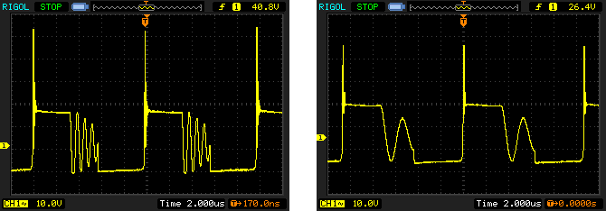

Mein Röhrenprüf-Equipment macht mir Kopfzerbrechen: da werden mit einem
Flyback-Wandler aus 12V bis zu 300V erzeugt, im "Testkoffer" befinden
sich zwei solcher Module, neben einem Schaltwandler für die Heizung, und
einer Gitterspannungsquelle.
Nachdem sich das Ding heute verdächtig benommen hat, bin ich
draufgekommen, dass der Flyback-Wandler die Versorgungsspannung extrem
"verseucht". Um das genauer zu dokumentieren, habe ich ein solches modul
isoliert, und mit  einem Lastwiderstand 100V bei 100mA belastet.
Die Versorgung habe ich über einen 2R7 Shunt geführt (hatte nix anderes
bei der Hand) und die Spannung über dem Shunt oszilloskopiert.

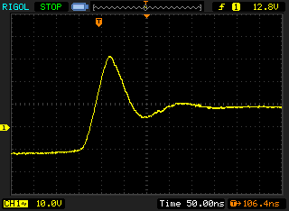

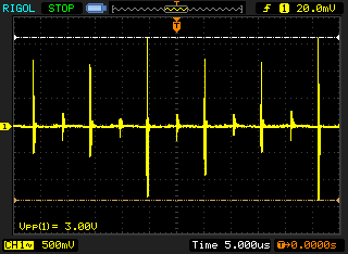

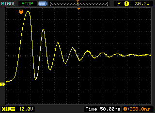

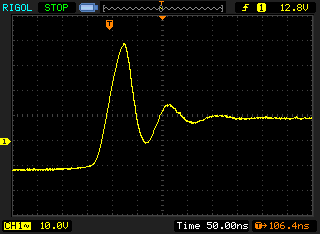

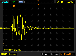

Das erste Bild zeigt die Spizen im Abstand von 10 uS, entspricht den
100kHz des Wandlers, soweit wie erwartet. Allerdings mit solche
Spitzen habe ich nicht gerechnet.... das zweite Bild zeit einen solche
Spitze im Detail. 3Vpp bei 2R7 entspricht 1.1A, und das macht meine
Versorgung so nciht mit, ohne entsprechend einzubrechen.

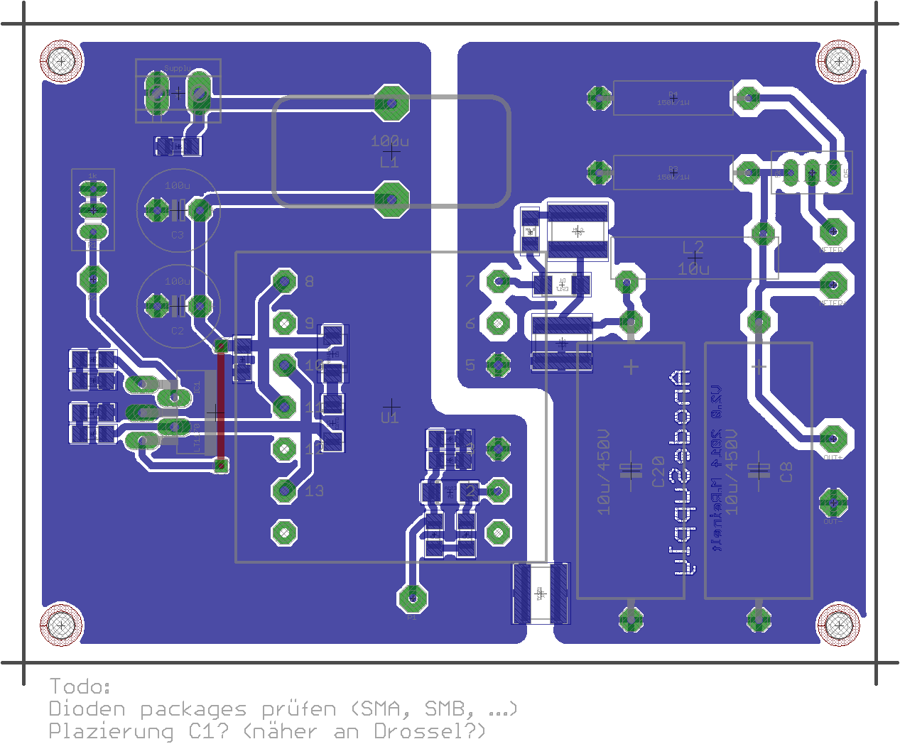

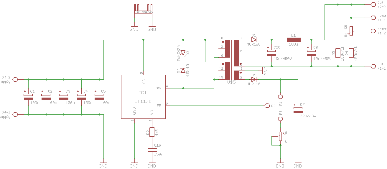

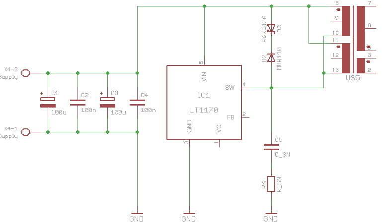

Der Schaltwandler basiert auf einem LT1170, dahinter ein (galvanisch
getrennter) Flyback-Übertrager mit einer Hilfswicklung für die Regelung.
Snubber ist eine MUR110 in Serie mit einer P6KE47
Eingangsseitig ist das ganze mit 5 Stück 100uF Low-ESR parallel
abgeblockt (ich hatte gehofft das würde dicke reichen...)
Ausgangsseitig sind 10uF/450V - 100uH Drossel - 10uF/450V verbaut.

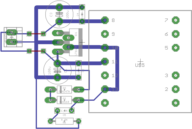

Wie sieht der Schaltungsaufbau aus (Lochraster oder sauber designte
Leiterkarte)
von Michael R. (Firma: Brainit GmbH) (fisa)
Helmut Lenzen schrieb:
> Ist der Tastkopf des Skopes auch auf moeglichst kurzen Wege mit GND
> verbunden also nicht ueber das uebliche Massekabel an der Tastspitze.
> Sondern der Gndring vorne an der Spitze ueber nur wenige cm Draht an GND
> der Schaltung.
GNDRing - 5cm dazugehöriges Kabel - nächstmöglicher GND-Punkt (beim
Shunt einfach quer drüber)

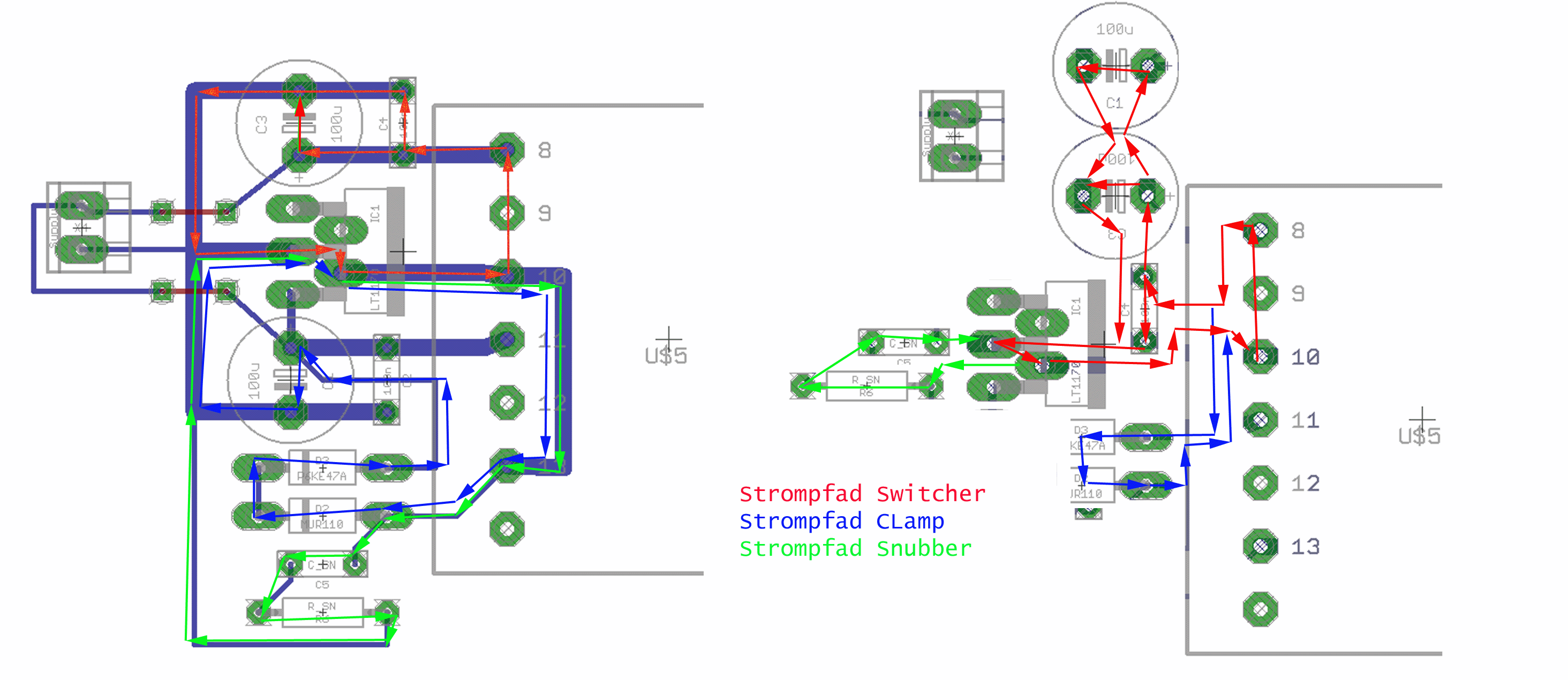

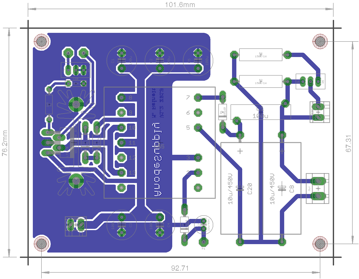

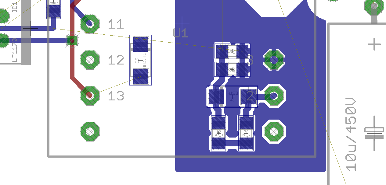

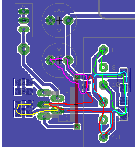

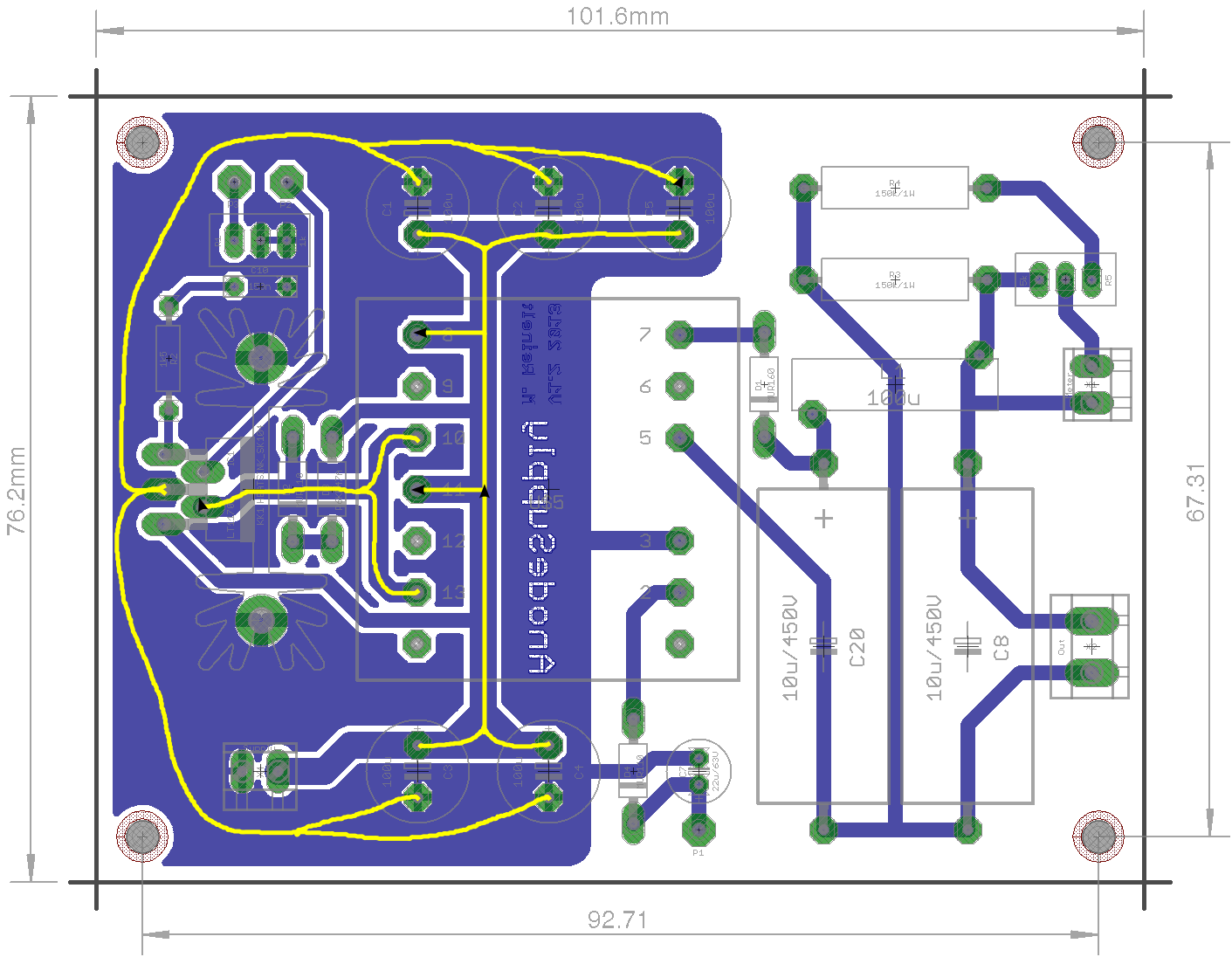

> Leiterkarte)
Vermutlich irgendwo dazwischen :-) Selbst entwickelte LP, ich hab
zumindest versucht das sauber zu machen (siehe Bild)
Nachtrag zu den Oszi-Bildern: Der "große" peak ist der Einschaltpunkt,
der kleine danach offensichlich das Abschalten der Spule. dürfte bei der
Last also gerade so 50% duty-cycle haben...

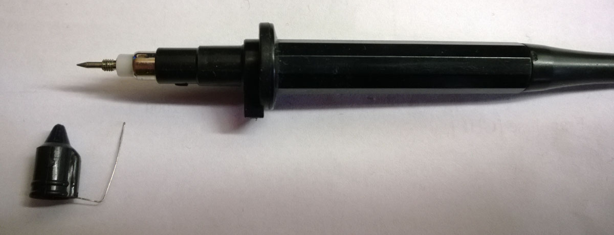

Zieh von Deiner Oszi-Spitze die Zange ab und miss wie dick der Massering
dort ist. Jetzt nimmst Du etwas (Bleistift, Stab, was auch immer) was
ca. 2-3 mm dünner ist. Da wickelst du jetzt stramm einen dickeren,
stabilen, abisolierten, nicht oxidierten Kupferdraht drum, so vielleicht
5-6 enge Wicklungen. Am Ende vielleicht nen cm geraden Draht lassen.
Dann dort abziehen und auf den Massering an der Oszi-Spitze stecken.
Muss richtig stramm sitzen. Die Spitze jetzt so ausrichten, evtl.
kürzen, dass Du damit an Masse kommst.
Damit kannst Du jetzt sauber ohne Masseschleifen messen.
Und am Oszi kontrollieren, daß das 20MHz-Limit aus ist.

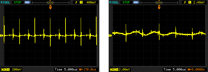

Er sollte zumindest nicht extrem induktiv sein, da bifilar gewickelt.
Aber ich denke nicht dass die Induktivität des Shunts mein Problem ist:
Ich hab heute ohne Shunt direkt die Versorgungsspannung ans Oszi gehäng
(mit möglichst kurzen Anschlüssen direkt an den Schraubklemmen) und im
Wesentlichen zeigt sich das selbe Bild: 12V Pegel mit den Peaks 1Vpp
(also 11.5 - 12.5V)
Versorgung kommt von meinem Labornetzteil, keine Ahnung wie "gut" dieses
ist, ist aber egal weil ich damit das Auslangen finden möchte.

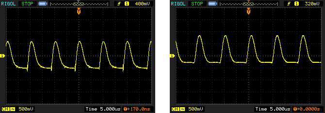

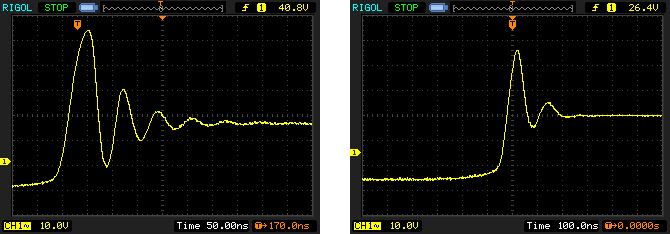

Hmmm... langsam bin ich mit meiner Weisheit am Ende: jetzt hab ich einen
einfachen Pi-Filter "zusammengezangelt", also quasi als Laborigel
aufgebaut. Elko 100uF (Low-ESR mit 0.05Ohm), 100nF parallel, eine
Drossel 10uH, und nochmal 100u//100n. Dieses in die Versorgung
eingeschleift, und direkt am laborigel eingangs- und ausgangsseitig mit
dem oszi abgegriffen (2 kanäle)
Der Frust: Es gibt nur einen minimalen Unterschied zwischen vor und
hinter dem Pi-Filter.

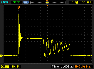

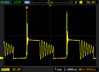

Ich hab dann versucht so einen Peak "herauszuzoomen", die Schwingungen
haben eine Periodendauer von ca. 40nS, das entspräche 25 MHz.
Zum einen könnte mein Oszi da einfach an seine Grenzen stoßen, zum
anderen könnte die Drossel bzw. deren parasitäre Kapazitäten mir auch
einen Strich durch die Rechnung machen....
Ferritperlen wären noch einen Versuch wert, nur leider hab ich grad
keine da...
Nebenbei hab ich das versucht, statt dem mitgelieferten Massekabel der
Prüfspitze selber einen versilberten 1mm-Draht stramm rumzuwickeln und
dann so kurz wie möglich abzugreifen: macht genau gar keinen
Unterschied....

Und wenn du nun diesen Draht und die Spitze direkt kurzschliesst und in
die naehe haelst?
> die naehe haelst?
Dann messe ich... nichts. Nullinie.
Und dann mess ich mit der "Selbstbau-Spitze" doch nochmal.... und fall
fast vom Sessel: gigantischer Unterschied. Keine Ahnung was da beim
ersten mal schiefgelaufen ist. Ich nehme alles zurück und behaupte das
Gegenteil! (jetzt weiss ich wieder warum ich schon damals in der
Ausbildung HF gehasst habe!)
ich hab aber einen Verdacht: vorher war eine Messung mit zwei Kanälen,
eine "original" und eine mit der modifizierten Spitze. Dabei war aber
die original-Spitze auch mit Masse verbunden. Klassische
"Brummschleife"? (und "dummer Anfängerfehler"?)
Allerdings bin ich nun noch mehr verunsichert:
zum einen: die selbstgebaute Spitze liefert zwar gute Ergebnisse, ist
aber etwas "unpraktisch". gibts sowas in a) praktischer und b) in fertig
zu kaufen? Warum liefern die beim original dann so einen Schrott mit?
Was nimmt man da als profi? (abgesehen davon dass der Profi kein recht
günstiges Rigol im Einsatz haben wird...)
Weiters: Wie misst man damit zweikanalig? Nur eine Spitze an Masse? oder
beide? Was wenn die Messpunkte etwas voneinander entfernt sind?

Was mir vorschwebt ist eine kleine "Stromversorgungs-Platine"
(eigentlich "Verteilungs-Platine") im gehäuse, die die hauptversorgung
entgegennimmt, verteilt auf vier Module, und dabei entkoppelt. Quasi 4
Filter nebenenander. Den Eingangs-Kondensator könnten sich die Filter ja
"teilen", aber halt vier Drossel, und vier C am Ausgang. Nur - welche
Drossel verwende ich am besten?
> zu kaufen?
Messen ist aufwendig. Man muss selbst dafür sorgen, dass man wirklich
"misst" und sich keine Störungen einfängt.
Niederinduktive Messspitzen gibt es z.B. von LeCroy (siehe Anhang). Da
ist bei jedem Tastkopf ein ganzes Sortiment an Zubehör dabei. Leider
sind diese Spitzen auch nicht sehr praktisch. Die Massenadel ist aus
einer Art Federstahl gefertigt. Sie ist nach dem Biegen also nicht
verformt. Man kann sie aber nicht gut/gar nicht anlöten.
Für viele Messungen ist die Masseanbindung unkritisch. Ob ein AVR-Pin
zappelt oder nicht siehst Du auch mit dieser Masseschleife noch sehr
gut. Die Schleife ist sehr praktisch, wie Du selbst festgestellt hast.
Selbstgewickelte Spiralen um den Tastkopf. Es gibt auch High Speed
Tastköpfe, die mechanisch schon mal viel kleiner sind. Für Messungen in
der Leistungselektronik kommt man aber mit diesen Spiralen aus.

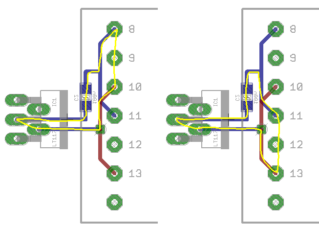

Du musst das Problem am Ursprung angehen. Und das ist die
Zuleitungsinduktivität zum Schaltwandler-IC. Ich erlaube mir die
Vermutung, dass die Spannung am VSW-Pin ziemlich starke Überschwinger im
Schaltzeitpunkt aufweist.
Wenn Du Dir mal ansiehst, wie weit Deine Elkos (die ohnehin viel zu viel
Induktivität haben) vom Wandler-IC weg sind und Dir die Anbindung im
Layout ansiehst, wirst Du feststellen, dass das eine riesige Schleife
ist.
Abhilfe: Folien- oder Keramikkondensatoren so nah wie möglich am IC
platzieren und niederinduktiv anbinden, d.h. zweilagige Platine und
übereinander routen. Oder eben einlagig und möglichst kurze Pfade. Das
wird aber nie so gut wie zweilagig.
> Wäre es einen Versuch wert, einen (oder mehrere) der 100uF-Elkos am
> Eingang auszulöten und durch einen Kerko (welcher Wert?) zu ersetzen?
> (Problem: Platinen eigentlich fertig, fertig verdrahtet und fertig
> verbaut. Zum "Zurück an den Start" hab ich im Moment keine Zeit...)
Du musst die Platine nochmals neu layouten. Auf die bestehende Platine
Kondensatoren draufzuflicken hilft nur wenig.
Wenn Du keine Zeit dafür hast, dann versuch es mal mit Folie oder
Keramik.
Den Kommutierungspfad machst Du dadurch aber nicht niederinduktiver. Das
ist sicher auch ein Problem, wenn ich mir das Layout so ansehe.

von K.M. (Gast)
Ein paar Anmerkungen:
1. Störungen beseitigt man an der Quelle. Ein nachgelagerter (pi-)Filter
dient eigentlich nurnoch zum glätten des Schaltfrequenzrippels.
2. Spulen oberhalb der Resonanzfrequenz sind werlos für einen pi-filter.
Die Streukap. ist im Längszweig dann offen wie ein Scheinentor.
3. Will man 25MHz Filtern so nimmt man dafür z.B. HF-Ferrite Drosseln
06H-75 bei Reichelt oder noch besser die EMI Suppression Filter BLM18PG
BLM21xx und verwandte bei Reichelt + SMD Kerkos. Das ganze gibt es auch
fertig zusammengabeut als 3-Terminal Bauteile.

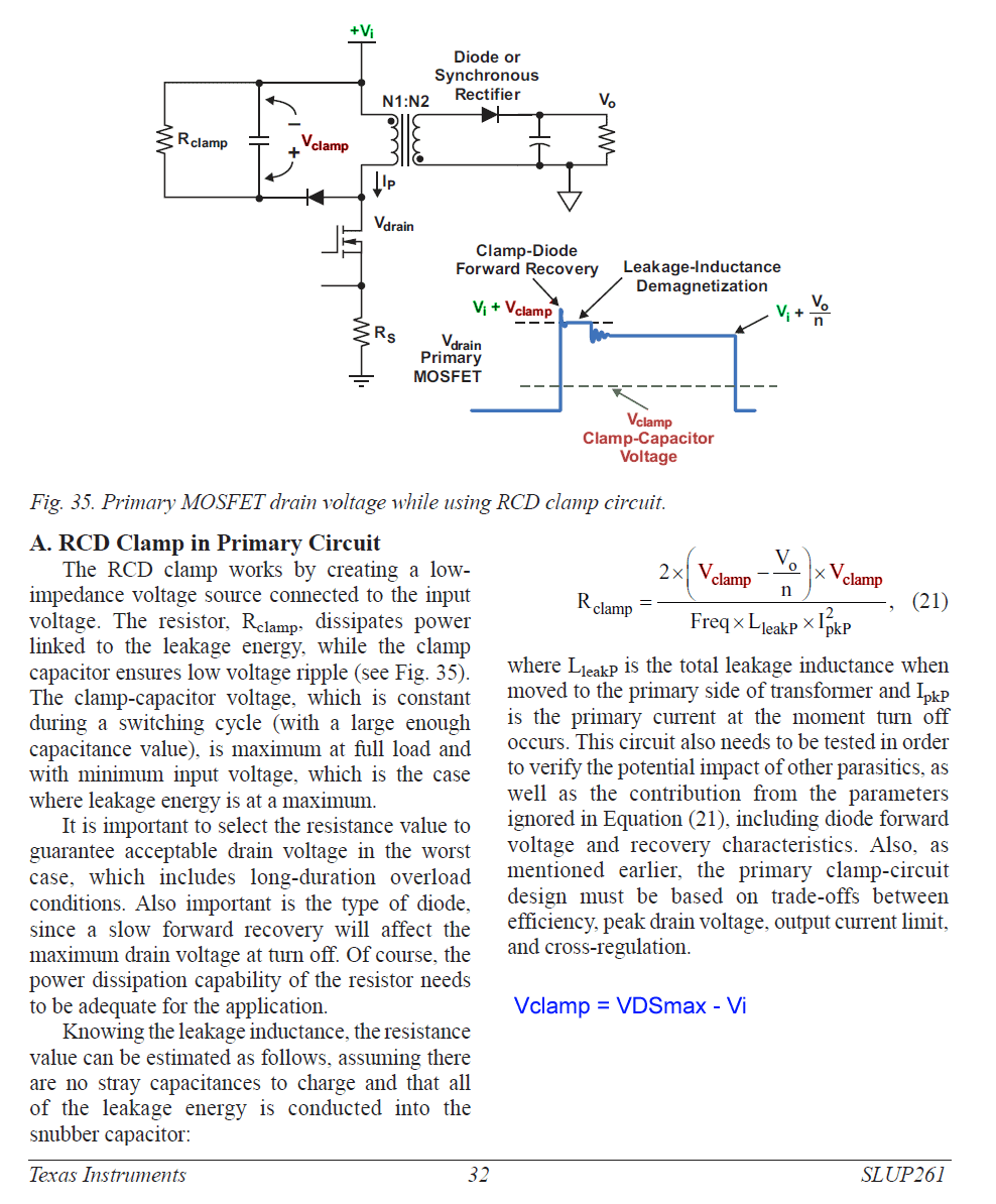

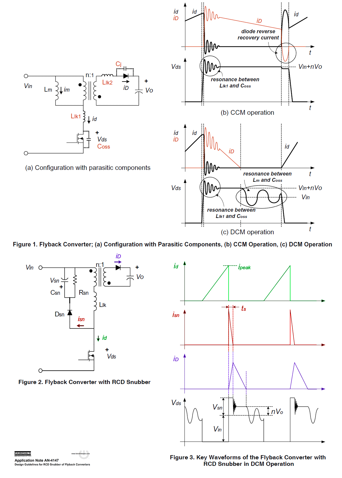

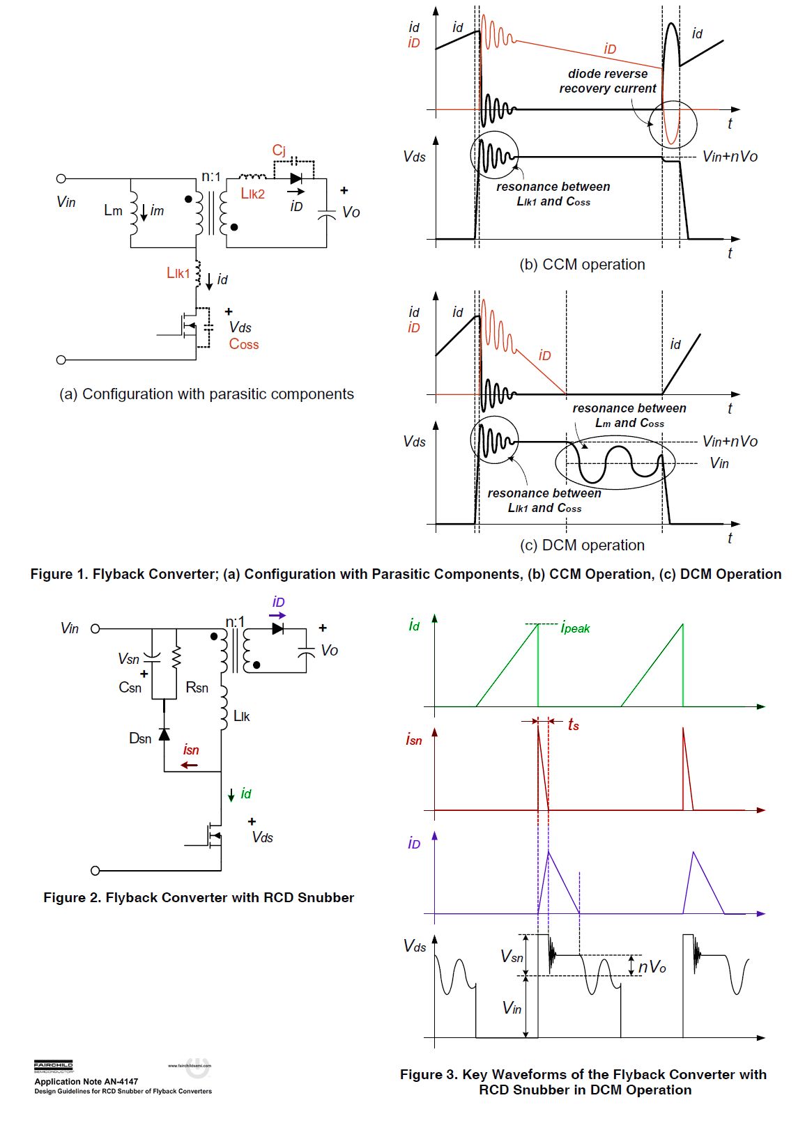

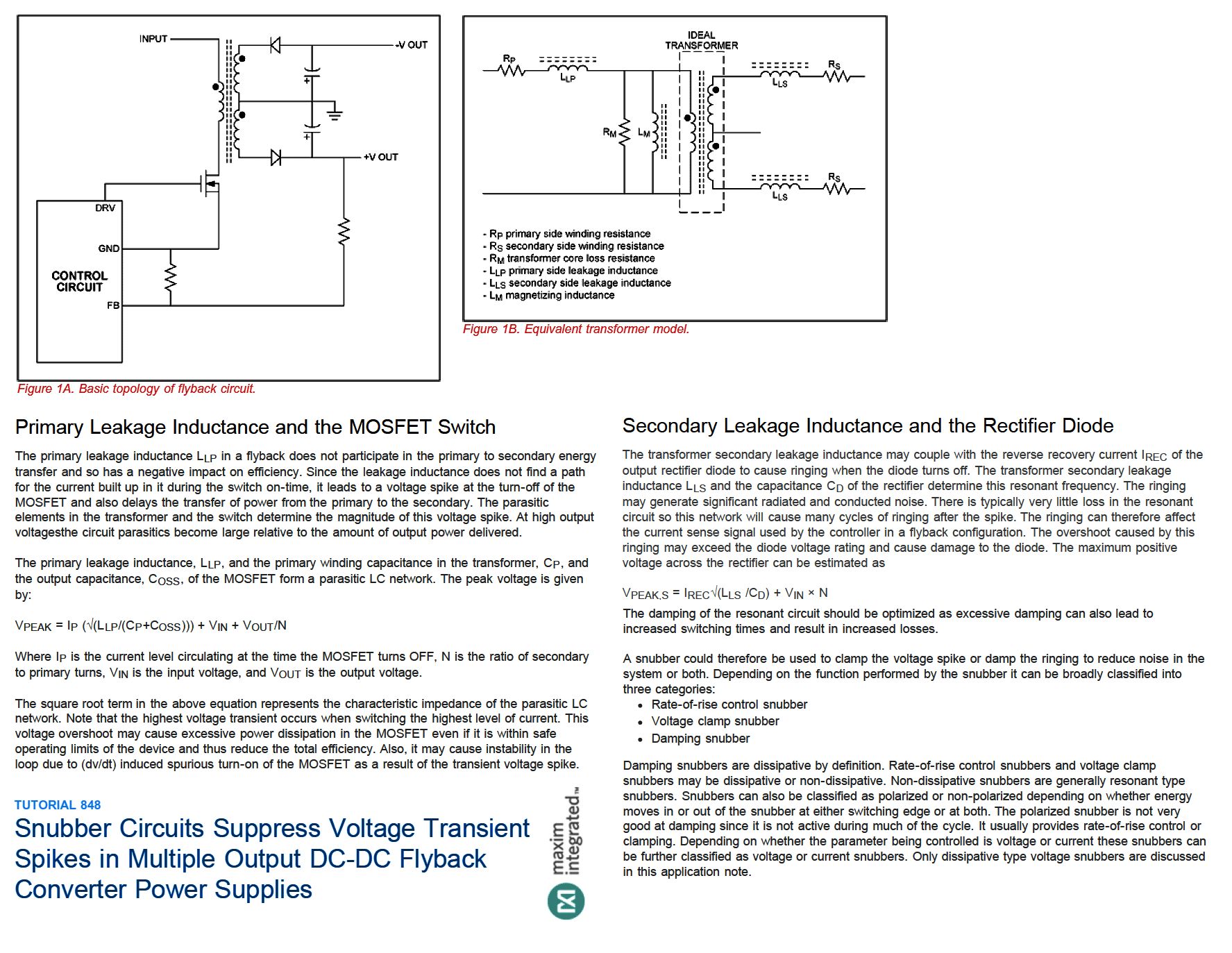

4. Deine D2 D3 Combination wirkt eher wie ein Clamp und vernichtet nur
die Spannungsspitze aus der Streuind.. Im OFF zustand hast du nachwievor
einen Schwingkreis aus der OFF Cap D2 (~50pF) und deinem Trafo. Ein RC
Snubber kann daher u.U. zusätzlich erforderlich sein, oder gleich RCD.
5. Wenn deine Signalabnahme selbst nicht mehr das Problem ist mach dich
systematisch auf die Such nach der Störquelle.
Hierfür kommen u.A. in Frage:

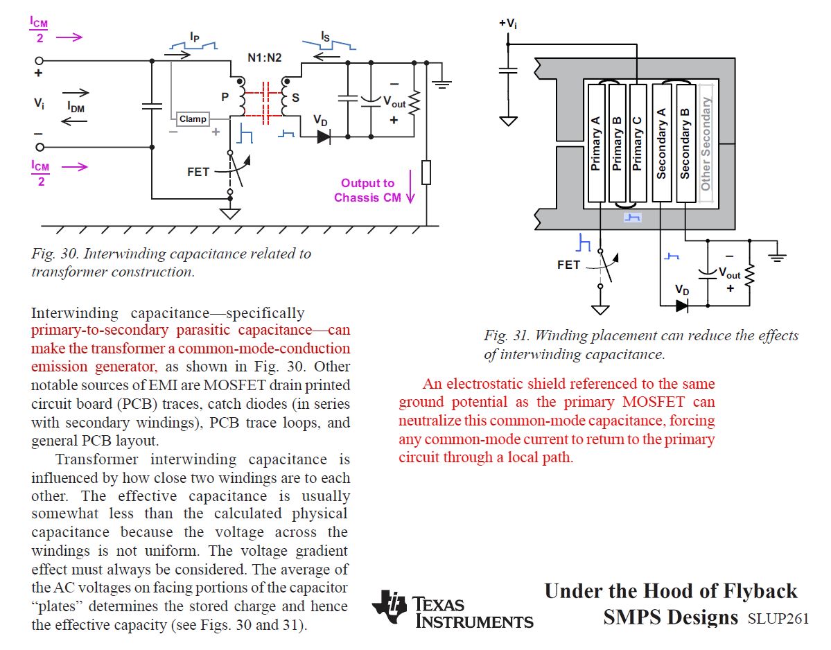

A - Kommen Mode Störung durch Streukap. im Trafo zwischen Prim. und Sek.
B - Primärseite Parallel Resonanz L-Prim - D2 - D3
C - Primärseite Serienresonanz L-Prim - Schalttransistor (OFF Phase)
D - Sec.Seite Resonanz Lsec D1 (Off Cap) C20
Probier daher folgendes:
- Eliminiere Common Mode Störung Testweise in dem hart Eingans- und
Ausgangs-GND verbindest (Anschluss 10/13 - 5 am Trafo), alternative 1nF
2kV Kerko wenn du Floting Output brauchst.
- Setze einen 100nF+1µ Kerko(Spannungsfestigkeit!)  direkt zwischen
Anschluss 5 und Kathode D1.
- Stelle fest welcher Spike von Switch ON und welcher von OFF kommt.
- bau dir testweise ein RC Snubber aus SMD 1nF 100Ohm in Serie mit
kurzem Drahtstummel.
Halte ihn testweise || zu Lprim, LT1170 SW Ausgang und GND,  Lsec 7-5,
|| zu D1 und schau welcher Teil der Spikes reduziert wird.
Für die genaue Berechnung des Snubbers siehe dann AN11160 oder slup261
Wenn dann alle Störungen an der Quelle beseitigt setze am Ausgang ein PI
Filter wie unter 3. beschrieben für den noch verbleiben HF Schmutz> 1MHz
und nachfolgend ein PI Filter mit einer konv. Spule für die
Grundfrequenz des Schaltreglers.
Ansonsten "AN 70 A Monolithic Switching Regulator with 100µV Output
Noise"
von Williams/Linear Tech. inlk. Appendix1 durchlesen, schadet in diesem
Zusammenhang auch nicht.

Zur "Spirale": gut, habe verstanden. Nachdem meine Spitzen 4.5mm
Durchmesser haben, ist mit dem Schaft eines 4mm-Bohrers und meinem
versilberten Lötdraht so eine Spirale in nullkommanix gemacht. Besser
etwas ärgern und dann g'scheit messen, als komfortabel Scheisse messen

der Gitterspannung)stören.
- die D2 D3 Kombination ist wirklich mehr ein Clamp als ein Snubber, da
hab ichs mir aber leicht gemacht und filtere nur die Spitze > 65V weg,
um den Schaltregler selbst nicht zu beschädigen. in der Praxis spricht
der Clamp selten (nur bei Ausgangsspannung nahe 300V) an, und ich beweg
mich meistens drunter. Aber sicher wäre ein RCD besser...

- Layout: Eigentlich hab ich mir durchaus Mühe gegeben, aber
offensichtlich nicht genug... ich habe versucht den IC so nahe wie
möglich an die Induktivität (den Übertrager) zu bringen, um die
VSW-Leitung so kurz wie möglich zu halten, der Übertrager braucht jede
Menge Platz und schränkt die Layout-Möglichkeiten dramatisch ein, dann
noch der (wahrscheinlich überdimensionierte) Kühlkörper... dazu kommen
dann noch meine persönlichen Vorgaben an mein Hobby: kein SMD, sondern
THT (ich will das nun mal so, ist ja schließlich mein Hobby) und wenns
irgendwie geht, einseitig. Wenn jemand zeit und Muße hat, mir zu
skizzieren, wie man das besser hätte lösen können, gebe ich gerne ein
(virtuelles) Bier aus!

Aber dein Problem ist nicht der Spannungseinbruch durch die 5-10A die du
bei jedem Takt ziehst, sonder die 25MHz Schwingung die durch die
Schaltflanken angeregt werden.

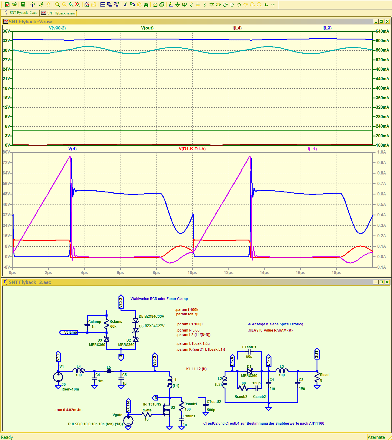

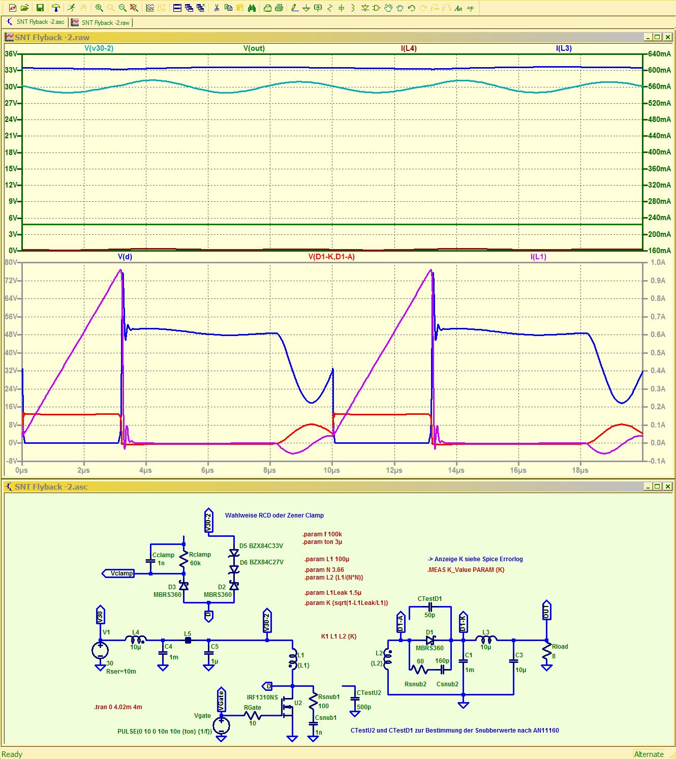

> Solche Fragen über Ströme und Filterverhalten beantwortet am einfachsten
> LTSpiceIV mit vernünftigen ESR ESL Werten.
> Eine LT1170 Simulation haben die auch mit dabei.
ich hab eh einiges durchsimuliert, bin dabei aber auch an gewisse
grenzen gestoßen: ursprünglich wollte ich den "fully isolated flyback
mode" nutzen, der scheint aber im Spice-Modell zu fehlen, ich konnte
zumindest kein sinnvolles Ergebnis erreichen.

von Daniel R. (daniel_r)
Schau mal in den Anhang. Das ist der Strompfad, wenn der LT seinen
internen MOSFET einschaltet. Die zwei Flächen, die vom Strompfad
eingeschlossen sind ergeben einiges an Induktivität. Vermutlich gut
300...500nH.
Nach dem Einschalten baut sich in diesem Pfad ein Strom auf. Der LT
schaltet irgendwann ab. Sagen wir mal bei 3A.
Seien wir gutmütig und nehmen 300nH und eine Schaltzeit von 200ns an.
Ergibt mit U = L*dI/dt eine Überspannung von 4.5V.
Das bekommst Du nur durch ein vernünftiges Layout weg. Du musst die
eingezeichneten Schleifen verkleinern.
Was die Kapazität anbelangt: Die musst Du mit dem maximal zulässigen
Ripple berechnen. Habe es schnell grob überschlagen: 100µF reichen aus.
Du kannst es mal mit einer Kombination aus Elko und Folie/Keramik
versuchen. Strombelastbarkeit beachten. Eventuell musst Du aus diesem
Grund mehrere Caps parallel schalten.
Daniel
Sodala, nächster Schritt der Analyse: genaues Oszilloskopieren am
VSW-Pin gegen GND: NewFile[0..2].png
Das sagt mir folgendes: "Schuld" ist der Ausschaltzeitpunkt, hier tritt
das "Ringing" auf. Die Spannungswerte sind noch einigermaßen friedlich,
mein Clamp sollte gar nicht in Aktion treten. Am Einschaltzeitpunkt
tritt kein solches Ringing auf. Frequenz liegt bei grob 15 - 20 MHz.
Der niederfrequentere Schwinger deutet auf Discontinuous Mode hin, ist
aber in meinem Fall "normal", hängt einfach von Ausgangsspannung und
Last ab (so eine variable Spannungsversorgung lässt sich nicht auf CCM
hin auslegen).
Vom eigentlichen 100kHz Schaltripple ist versorgungsseitig praktisch nix
zu sehen, da dürften die Elkos gute Dienste leisten.
Nächster Versuch: vorsichtig den Clamp entfernen, zur Sicherheit
Ausgangsspannung/Laststrom etwas verringern (damit die 65V am VSW nicht
überschritten werden), um die Diodenkapazität als Ursache für das
Ringing auszuschließen: NewFile3.png => praktisch kein Unterschied.
Datenblätter und Literatur geschmökert: Ursache aus meiner Sicht ist
eine Resonanz zwischen der Induktivität des Übertragers und
Sperrschicht- Kapazitäten des Switchers. Kurze kontrollrechnung: f = 20
MHz, L = 10uH => C = 6 pF erschiene mir realistisch.
Allerdings wird in der AN11160 nicht mit der primärinduktivität
gerechnet, sondern mit der Streuinduktivität. Die weiss ich nicht...
aber dort ist ein genialer Trick beschrieben, wie man durch Hinzufügen
eines (bekannten) C und messen der (neuen) Frequenz L und C ermitteln
kann, werd ich ausprobieren.
Ich würde mich freuen, wenn jemand meine Gedanken bestätigen (oder gerne
auch korrigieren) könnte!
Als nächstes werd ich versuchen einen RCD zu dimensionieren, und den mal
dazupfriemeln. Das heisst aber wieder mal lesen, lesen lesen...

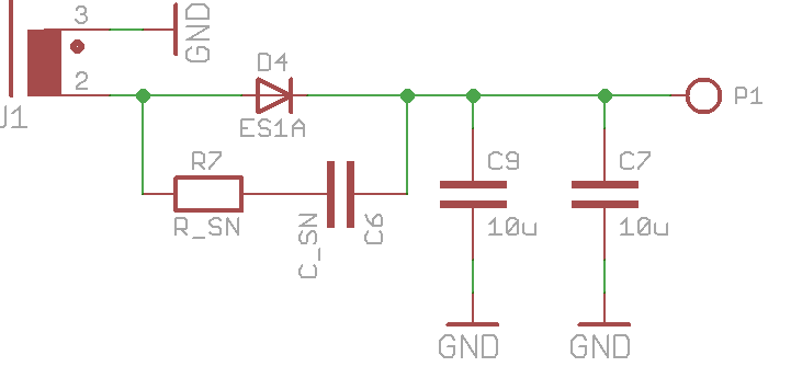

Erster Versuch:
nach AN11160 mal Streu-Induktivität und -Kapazität ermittelt (geniale
Vorgehensweise!)
Frequenz "normal": 17 MHz
Kondensator 100pF zwischen VSW und GND: Frequenz ändert sich auf 14 MHz
nach den Formeln in der AN ergibt sich C_LK=210pF und L_LK=417nH
Dämpfung mit Zeta=1 (aperiodischer Grenzfall) ergäbe einen
Dämpfungswiderstand von 22Ohm. Kondensator in Serie abgestimmt auf 17MHz
=> 425 pF
Ergebnis: man sieht schön die Dämpfung, aber der Peak ist noch da...
Zweiter versuch: Dämpfungsfaktor 2 => R=10Ohm; C auf 10MHz => 1.5nF
(zweites Bild). Besser, aber noch nicht gut...
Frage dazu: wäre es denkbar und sinnvoll, das ursprüngliche Clamping
beizuehalten, und einfach parallel zu D2/D3 das beschriebene R/C-Glied
zu setzen? Würde die "Reparatur" meiner Platine massiv vereinfachen...
von Helmut L. (helmi1)
Wenn schon dann parallel zur Z-Diode. Aber probier es aus.
An den beiden Dioden D1 , D4 solltes du auch noch ein kleines RC-Glied
parallel schalten. Die Sperrschichtkapazitaeten bilden auch mit der
Streuinduktivitaet kleine Schwingkreise.
Bei den Streuinduktivitaeten kann man grob mit einen 1/10 .. 1/20 der
Hauptinduktivitaet rechnen was in deinem Fall ja auch in etwa hinkommt.
ok, aber: was mich sowieso verwirrt: normalerweise kenne ich den
RCD-Snubber als Diode in Serie mit R//C. Mein momentaner Snubber nach
AN11166 ist aber R und C in Serie...
Danke, werd ich versuchen.
Das freut mich zu hören!
Unglaublich wie viel ich in den letzten zwei tagen gelernt habe :-)
Die Energie der Streuinduktivitaet wird durch die Diode in den C
geleitet. Dadurch laedt er sich auf. Der R parallel zum C endlaedt in
wieder langsam.
Dadurch stellt sich nach einiger Zeit ein Spannung ueber dem RC-Glied
ein. Das ist dann die Klemmspannung auf der die Spannung ueber der
Wicklung geklemmt wird. Es soll ja schliesslich nicht die gesammte
Spannung kurzgeschlossen werden dann wuerde der Sperrwandler nicht mehr
funktionieren.
kleines Vorher-nachher-Bild:
gelb = VSW, cyan = Versorgung.
offensichtlich schlägt sich das Ringing immer noch stark auf die
Versorgung durch, und offensichtlich hab ich auch ein Problem beim
Einschalten (dieses Ringing ist aber am VSW nicht feststellbar).
Hmmm... ich werd mal versuchen, das Spiel mit "Frequenz messen,
Kondensator dazu, nochmal Frequenz messen" an den Versorgungspins zu
spielen...
Nachtrag: Was mir grad noch auffällt: Gegenüber meiner allerersten
messung im 1. Beitrag ist der Ripple auf der Versorgung ohnehin massiv
kleiner, auch im "Vorher"-Bild. Das dürfte auf die "Spirale" am tastkopf
zurückzuführen sein... muss ich mir bei 12V Versorgung und 300-400mV
Ripple überhaupt Sorgen machen?
Nachtrag #2: leider funktioniert das Spiel mit "C dazu, andere Frequenz"
an der Versorgung gar nicht. Frequenz des "kleinen" Ringings beim
Einschalten ist 10 MHz (also anders als die 17MHz am VSW), und ändert
sich nicht merklich mit zusätzlichem 100nF, 1000nF (Kerko) und 100uF
(Elko)
Ich fürchte dieser Mist kommt wirklich von den dämlichen Schleifen in
meinem dämlichen Layout.
Ob Du Dir Sorgen machen musst, hängt von Deinen Anforderungen ab. Mich
stören solche hässlichen Spitzen immer.
> (Elko)
Dass der DC-Link nicht mitschwingt ist klar. Dafür ist seine Impedanz zu
klein.
Ein Grossteil der Überschwingerei kommt vom Layout. Eine vernünftige
DC-Link Anbindung ist das Alpha und Omega. Bei einem sauberen Design
bleibt Dir noch ein kleiner Zacken, der von der Trafo-Streuinduktivität
kommt.
Ich bin jetzt nochmal K.M.'s Tipps durchgegangen:
Ändert leider gar nix.
Gebaut, allerdings ohne SMD...
> Halte ihn testweise
> || zu Lprim
ändert nix.
ändert nix
>  Lsec 7-5,
Wow!
> || zu D1
auch Wow!
In beiden Fällen sinkt die Einschalt-Schwingung stark ab, allerdings
erhöht sich auch der Stromverbrauch. Das könnte aber am recht hart
dimensionierten Snubber für die dort anliegenden 185V liegen...
Komischerweise messe ich über D1 auch so ein "Klingeln", allerdings mit
ca. 8 MHz.
Soll ich hier das "C parallel schalten und aus Frequenzänderung L_CK und
C_CK berechnen" Spiel spielen? Wird etwas schwieriger, muss erst schauen
ob ich Hochvolt-Kerkos finde... (meine "blauen" gehen nur bis 50V)

Trotzdem noch eine Frage: Auch wenn ich weiss dass mein Layout
besch*ssen ist: Diese Klinglerei ergibt sich aus Sperrschicht- und
anderen parasitären Kapazitäten und Streuinduktivitäten. Inwieweit
verhindert jetzt ein optimales Layout diese Störungen?

Langer Rede kurzer Sinn: Das richtige Layout ist sehr wichtig.

von K.M. (Gast)
So, nachdem das wichtigste inzwischen geklärt ist, noch ein paar
Nachbemerkungen:
1. Die Streuinduktivität eines Übertragers kann man einfach messen:
Sekundärwicklung kruzschliessen, damit sieht man bei einem idealen Trafo
auch an dem Primäranschluss einen Kurzschluss und übrigt bleibt das
ungekoppelte Lstreu an der Primärseite -> Messen mit L Meter (bei
Betriefsfrequenz).
Der zugehörige Koppelfaktor K für LTSpice ergibt sich dann zu
K=sqrt(1-Lstreu/Lprim)
2. Beim Klingeln an Lsec - D1 - C20  kann man zwei Ursachen
unterscheiden:
a - DCM Fall, D1 ist gesperrt und stromlos, die Schwingung wird von der
Primärseite durch das einschalten des Transistors angeregt.
Dies ist der mittlere Spike in obigen Vorher/Nacher png.
b - CCM Fall, D1 leitet noch durch den vorhergehenden Zyklus,
Primärseite schaltet ein und zwingt D1 hart von Vorwärts in
Rückwartsbetrieb -> Snap Recovery.
Dieser Abreissspike kann je nach Diode und Strom sehr giftig sein.
-> Diode entsprechend aussuchen.
3. Bei Idealer Blockung ist die Vsupply Seite von Lprim AC-mässig mit
Masse kurzgeschlossen.
Damit liegt CStreu.VSW || C.D1 - CD2. Aus Sicht des VSW Pins wäre es
also egal ob man "nach oben" snubbert oder "nach unten".
Im realen Fall ist dies jedoch nicht der Fall und man sollte daher beide
Pfade getrennt behandeln.
Bei mir hat es jedoch meistens gereicht wenn ich nach oben clampe (wegen
der geringeren Vsupply Störung) und nach unten snubbere.
4. Im Anhang nochwas zum Lesen.
Deine Resonanzen verschieben sich zu höheren Frequenzen :-)
Die kann man dann leichter und effizienter Snubbern.
Snubbern ist ja immer ein Kompromiss zwischen Störunterdrückung und den
dabei auftretenden Verlusten im Snubber, die ja zulasten der
Wandlereffizienz gehen.
Wahnsinn, ich bin dafür diesen Thread für den "informativsten thread des
Jahres" vorzuschlagen (obwohl das Jahr noch so jung ist)
bevor ich mich wieder in den keller verziehe, um das Klingeln an D1 zu
Nochmal für die langsamen im Geiste: "Clampen" heisst hart begrenzen
(mit Z-Diode), "snubbern" heisst "wegknabbern von Störungen", wobei man
einen Snubber zum Clampen verwenden kann, aber nicht umgekehrt? Und der
Snubber immer Verluste bringt, der Clamp aber nur wenn er aktiv wird?
Zufällig (eigentlich versehentlich) hab ich nämlich einmal meinen
RC-Snubber "falsch rum" reingehängt, also VSW gegen GND statt parallel
zum Clamp (VSW - V_in), und mich noch gewundert warum es trotzdem
funktioniert...
Nächste Frage: ich hab schon ein paarmal den Begriff C_OSS gelesen. ich
vermute das ist die Sperrschicht-kapazität, aber was heisst OSS genau?
(Tante Google spuckt nur Open Source Software aus)
letzte Frage: Nachdem so ein RC-Snubber etwas schwer vorhersehbar ist
(Leak-L und C sind oft unbekannt), ist es eine vertretbare
Vorgehensweise, die Bauteile im Layout vorzusehen, vorerst nicht zu
bestücken, nach der "f0 - C hinzfügen - f1" Methode C_LK und L_LK und
weiters R_S und C_S zu berechnen und dann zu bestücken?
so, und jetzt geh ich löten...
siehe Anhang
... erlaubt ist was zum  Erfolg führt, jetzt weist du ja die kritischen
Stellen wo mann eingreifen muss und welches Layout du dort brauchst.
von K.M. (Gast)
...kam vorhien nicht mit.
von K.M. (Gast)
wer selber etwas spielen will, hier mein vereinfachtes Flyback Modell.
Benutzung:
- das Modell hat keine Regelung und dient daher nur zum Studieren der
einzelnen Komponenten.
Daher wird gewartet bis zum eingeschwungenen Zustand.
- Als Mosfet kann man den beigefügten oder natürlich jeden anderen der
LTSpice eingebauten benutzen.
- Man bestimmt L1 und N=N1/N2  (z.B. nach Schmitt-Walter
http://schmidt-walter.eit.h-da.de/smps/spw_smps.html )
- man schätzt L1leak oder wickelt den Übertrager und mist wie oben
angegeben
- alles in die .params eintragen und laufen lassen.

Eine weitere möglichkeit diese Common Mode Störungen zu unterdrücken
wäre eine Shield Wicklung um den Trafo bzw. zwischen Prim. und Sec.
Wicklung
und Ableiten der Störung nach Prim. GND wie im Anhang beschrieben -
hab ich jedoch noch keine Erfahrung.
Bei der HF-Grounding wie oben angegeben gibt es nämlich bei meheren Sec.
Outputs ein Problem:
Die schwimmenden Sec.GNDs sind dann ebenfalls untereinander über die
GND-Caps gekoppelt.
Solch zusätzliche Caps zwischen den verschiedenen schwimmenden
Potentialen können dann in einer gemeinsamen Schaltung zum Problem
werden.
Übrigens die in AN70 angegeben H-Feld Sniffer Probe hab ich mir mal
gebaut:
sehr Empfehlenswert für EMI Probleme,
 da mann mit normalen Probes immer selbst eine Störung einbringt und man
mit dem Sniffer Ströme direkt berührungslos mit Ortsauflösung sehen
kann.
So, "weils eh schon wurscht is"....
Ich werd neue Prints machen. Die Entklinglerei per Drahtverhau ist
nämlich auch nicht wirklich das Gelbe vom Ei.
Dabei hoffe ich auf eure Unterstützung.
Wenns sein muss, mach ich die sogar doppelseitig, aber ungern. Nachdem
ich meine Prints selbst ätze, kann ich nicht durchkontaktieren (außer
mit Drahtstückchen und bei den Bauteilen wo ich von oben löten kann,
aber z.B. beim Übertrager oder bei Elkos nicht)
ich hab mal versucht den Primärteil neu aufzubauen und zu layouten, ist
noch unvollständig (R/C am FC-Pin fehlt noch, Feedback-netzwerk
ebenfalls)
Die Drossel am Eingang hab ich auch vergessen, seh ich gerade.
Meine Überlegungen dazu:
- nur mehr zwei Elkos
- zusätzlich zwei Kerkos, parallel zu den Elkos, und möglichst nahe am
Übertrager.
- Clamp mit Z-Diode gegen VCC, um den VSW-Eingang gegen Überspannung zu
schützen.
- Snubber gegen GND, um das Klingeln zu unterdrücken
- Layout ist nur mal ein grober Entwurf. Den meiner Meinung nach
kritischen Strompfad habe ich fett gemacht. Ich habe versucht die
Schleifen so klein wie möglich zu halten.
- am kritischen Teil des kritischen Pfades (Elko - Kerko - Übertrager)
ist nix mehr angeschlossen, hier treten ja die stärksten HF-Ströme auf.
Angekoppelt (z.B. VCC) wird erst am Elko.
- Frage dazu: macht mir eine GND-Plane obige Überlegung (kurzer,
exklusiver HF-Pfad) wieder zunichte?
- ich glaub ich hab grad einen Fehler gesehen: Der Kerko gehörte nicht
nur möglichst kurz an den Übertrager angebunden, sondern auf der anderen
Seite auch möglichst kurz an den GND-Pin des Schaltreglers. Richtig?
- Für weitere Anregungen und Kritik wäre ich sehr dankbar!
> Übertrager.
Auch wenn du es nicht besonders magst, nimm SMD Kondensatoren die sind
den bedrahteten um Lichtjahre vorraus und mach es Doppelseitig.
ich bin in mich gegangen, hab aber beschlossen, es weiterhin "old
school" mäßig bedrahtet zu versuchen. Ich hab Null Erfahrung mit SMD,
und vor allem Null Ausrüstung und Null Bauteile (THT dagegen einiges auf
Lager) und auch keine vernünftige Bezugsquelle (ich bin einer von denen
die bei der Apotheke mit dem großen C einkaufen :-(
ich lege aber trotzdem sehr großen Wert auf deine Meinung, und würde
mich freuen wenn du mir trotzdem mit Rat zur Seite stündest...

von K.M. (Gast)
> Scahau'mer mal... irgendwie weiss ich nicht so recht wo und wie ich
> anfangen soll
Ich möchte dich ja nicht in deinem Schwung hin zu Doppelseitig & SMD
bremsen, denke jedoch vorher solltest du noch ein paar Grundlektionen in
HF Layout & EMI lernen, sonst macht man weiterhin beliebig viel
HF-murks.
Der Wink mit dem Zaunpfahl von Daniel_r bezüglich Stromkreise weiter
oben scheint noch nicht so ganz verinnerlicht zu sein, ist jedoch das A
& O.
Im Anhang Vergleich der AC/HF relevanten Stromkreise (jeweisl getrennt
für Switch,Clamp & Snubber) von deiner 2.ten Version
und einer minimierten Version.
Die Pfeilrichtungen sind nicht immer richtig herum gezeichnet, es kommt
jedoch nur auf das Prinzip an. In den Caps fliest natürlich der AC
Verschiebestrom.
Fällt dir bei den Eingeschlossenen Stromflächen was auf?
-> Impedanz & EMI Abstrahlungsfläche!
HF-Grundregel Nr.1:
Kein HF-Strompfad(~>=100kHz) ohne den ZUGEHÖRIGEN Rückstrompfad gleich
neben dran (~1-2mm max) !
Bei doppelseitig liegt selbiger ja in der GND Plane 1.5mm unter der
Oberleitung.
Keine Umwege - Unterbrechungen - Ausflüge in die Pampa - Ausreden -
nichts, sonst gibts soffort EMI Ärger.
Schau mal hierzu hier rein
http://www.signalintegrity.com/Pubs/edn/thewayhome.htm
http://www.signalintegrity.com/Pubs/news/8_08.htm
(bzw. viele weitere Artikel zu dem Thema dort)
Ich würde den rechte Anordnung sowieso mittels Lochraster und CuLack
Draht Layouten.
Ist man viel flexiebler und kann HF-gerechter vorgehen als mit einer
1Seitigen PCB und THT. Da braucht es noch lange nicht 2Seitig mit GND
Plane.
Für C4 würde würde ich mehere 1µ 1206 XR7 50V SMD stacken, bzw. 10µ wenn
vorhanden.
Die 100nF sind viel zu klein. Das ist was für die Milchbubies von der
74HC Front mit ihren 10-100mA Schaltströmen, wir haben hier 1-10A!
Den D2 D3 Zener Clamp würde ich stehend montieren und und am Kopfende
Verbinden. Spart jede menge Platz.
Aber eigentlich würde ich den sowieso direkt auf der Rückseite zwischen
Pin 8/10 des Trafos Löten.
Den RC Snubber wieder in 0805 SMD (Verlustwärme beachten!) und direkt
über die GND VSW Pins des LT1170.
Und schon schnurrt das ganz auf 1/5 des Ausgangsplatzes zusammen und
alle relevanten Stromschleifen sind kompakt und kurz!
Wenn du die beiden Primärwicklungen || schalten willst, solltest du auf
symetrische Leitungsführung achten, sonst gibts unterschiedliche
Stromaufteiling mit allen möglichen Effekten.
> HF-murks.
Genau die Art deutlicher Kritik mag ich, und dein beitrag war sehr
deutlich :-)
> & O.
Krieg ich wenigstens 1/2 Punkt für den guten Willen?
Ja, jetzt wo ich's sehe...
> vorhanden.
'Vorhanden' ist noch gar nix, danke für den Hinweis! 10u dann aber
alleine, oder? Gibts sonst welche 'general Purpose' die man einfach
haben sollte (so wie die 100n der Milchbubis)?
LOL YMMD!
1206 oder 0805? Nicht das mir nächste Woche wer sagt, deine 1206er
Bauklötze sind was für Mädchen...
Phew... ja, da werd ich mir wohl nochmal Rat (und einen Einlauf mit
Sand) holen müssen...
D A N K E !
ist ja genial!
Ein paar Fragen noch:
darf ich (weil mit SMD könnte ich) mit Bauteile unter den Übertrager?
Oder ist der Bereich eher tabu? Wenn ja, würde mir das das Leben (und
das Layouten) doch massiv erleichtern...
Clamp: an die zu schützende Stelle (LT1170) oder an die "ursache des
problems" (Übertrager)? ich hätte a) gedacht, doch jetzt erschiene mir
b) logischer...
Snubber: warum direkt an GND/VSW vom Switcher? "entsteht" hier das
Problem?
Dioden: a) sind die MUR110/MUR160 überhaupt die richtige Wahl für das
was ich hier vorhabe?
b) wäre es auch hier sinnvoll auf SMD zu wechseln, wenn ja, wohin?
(gibts eine MUR110 als SMD?) Würde natürlich auch ganz neue
Möglichkeiten eröffnen...
selbe frage für die P6KE...
> Du koenntes die Loetaugen deines Schaltreglers etwas kleiner machen,
> koennte beim Layouten helfen.
Klaro, die sind noch einem (übertrieben großen) Restring geschuldet, als
ich noch nicht so zielgnau bohren konnte ;-)
Was mich gleich zur nächsten frage führt: Leiterbahnbreite... ich rechne
mit max. 5A Dauerstrom, und 10A Ripple. Mindestbreite speziell bei
kurzen Stückerln (wenn ich zwischen den beinchen des LT1170 durch muss)
Ist nicht tabu, zumindest fuer nicht kritische Leitungen/Bauteile. Tabu
allerdings fuer die Feddbackleitung.
Und jetzt hast du die optimale Mixture fuer das Zielwasser gefunden :=)
Die Stromtragfaehigkeit der Leiterbahn haengt ja auch davon ab wie man
die Waerme wegbekommt. Das Stueckchen Leiterbahn zwischen den Beinchen
geht ja nach der Engstelle an flaechigere Bahnen, von daher seh ich das
nicht so kritisch.
Ja, heist glaube ich MURS110, zumindest ist das bei der MUR120 so in SMD
heist die MURS120.
Auch die gibt es in SMD.

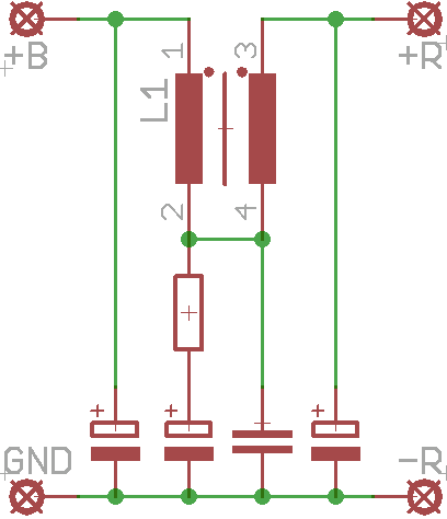

Bitte um Kontrolle ob ich das einigermaßen richtig verstanden habe:
- ich betrachte jeden Stromkreis getrennt. In diesem Fall der
Entladestrom über den Kerko (noch mit 100n eingezeichnet, wird aber
10u), nochmal getrennt für die beiden Primär-Windungen
- Hin- und Rückweg sollen möglichst nahe beieinander liegen, oder anders
gesagt: die eingeschlossene Fläche soll minimal sein.
- wenn ich eine (nicht unterbrochene!) GND-Plane auf der anderen Seite
habe, brauch ich mich um den Rückweg nicht zu kümmern, hier stellt sich
von alleine der richtige ein (der Strom sucht sich selbst den weg
nicht des geringsten Widerstandes, sondern der geringsten
induktivität) Natürlich nur wenn der Rückweg über GND führt :-)
- Ich habe versucht die beiden windungen auf zwei symmetrische
"Sternpunkte" zu führen. Irgendwie sieht das für mich aber noch nicht
wirklich symmetrisch aus...
- das gleiche Spiel spiele ich dann mit den "großen" Elkos, mit dem
Clamp und dem Snubber?
- spiele ich dieses Spiel dann auch für die Ladeströme der
Kondensatoren?
- das Spiel ist ein reines HF-Spiel, wird also nur dort gespielt wo hohe
Ripple-Ströme mit hoher Frequenz auftreten?
- irgendwann (wahrscheinlich viel zu bald) wird man Kompromisse eingehen
müssen, und solche Schleifen "priorisieren". Priorität hat Frequenz
(oder "Flankensteilheit") und Strom (wobei Frequenz vor Strom geht?).
meine Prioritäten wären:
1. Entladestrom über die Kerkos (niedriger ESR, hoher Spitzenstrom)
2. Entladestrom über die Elkos (höherer ESR)
3. Clamp (Diode macht hart und schnell zu => hohe Spitzen)
4. Snubber
5. Ladestrom Kerko
6. Ladestrom Elko
stimmt das so? Was mir da fehlt sind Resonanzen der Schwingkreise...
von K.M. (Gast)
Sieht doch schon gut aus.
Was ist den das für ein Kern (zeig mal)?
Wenn der offenliegende  Anschlusslötungen hat, vielleicht kannst du die
Drähte dort schon um/zusammenlöten, würde Unten dann schon wieder was
einfacher machen.
Nun nicht gleich ins andere Extrem verfallen und päpstlicher als Papst
werden.
Aber wie gesagt, solche Fragen kann ich mir mit einem Lochrasteraufbau
mit CuLackverdrahtung durch einfaches Experimentieren schnelller
beantworten als du die Frage hier gepostet hast - an einem Draht zupfen,
verschiedene Leitungsführungen, zusätzliche Bauteile - alles im
Handumdrehen und ich kann soffort am Oszi die Auswirkungen sehen: so
bekommt man quantitative ERFAHRUNG und lernt HF.
PCBs haben für einen Anfänger VIEL zu lange Turnaround Zeiten.
> Kondensatoren?
Wenn die vorgelagerte Blockung wírksam ist kommt bei denen nur noch die
100kHz Grundwelle des Switchers an und manches ist entspannter...
Wegen Bauteilstreuung wird mann sowieso unterschiedlich Stromaufteilung
haben.
> - das gleiche Spiel spiele ich dann ..., mit dem
vorallem mit denen!
in der Tat. Bei denen beginnt das Layout.
Kompromisse werden in die 2.te und 3.te Liga abgedrückt.
Desswegen benutzen Profis >4Lagen PCBs oder Lochraster, in beiden Fällen
steht einem die 3te Dimension offen um das Problem zu lösen ;-)
> Priorität hat Frequenz  (oder "Flankensteilheit")
Flankensteilheit, denn die hat den dominierenden Frequenzgehalt
(beliebtes Anfängermissverständniss).
Dein Störungen entstehen ja zu den Umschaltzeitpunkten.
Ist eine Induktivität im Spiel so wird Strom quadratisch böse: E=1/2 L
I**2
Generell je höher die Frequenz und je grösser die Ströme umso kleinere
Diomensionen erzeugen Störabstrahlung und spätestens wenn du im UKW
Bereich gelandet bist und z.B. Polizei oder Flugfunk etwas vorpfeifst
werden die Spielverderbe ganz schnell sauer!
> 4. Snubber
> 5. Ladestrom Kerko
> 6. Ladestrom Elko
3 & 4 vor 2. Ideal ist wenn sich 1 3 und 4 sich nicht in die Quere
kommen.
Danke, das beruhigt mich, oder, um ein Wortspiel zu gebrauchen: ich
glaub bei mir hats geklingelt, aber ausnahmsweise nicht in meiner
Schaltung, sondern in meinem alten kleinen Gehirn :-)
> einfacher machen.
Es wäre der hier:
https://at.rs-online.com/web/p/transformatoren-fur-schaltnetzteile/4185559
Theoretisch könnte man da rumpfriemeln. Möchte ich aber eher vermeiden,
wenn ich (oder jemand anders) das Modul in 1 Jahr nochmal bauen will...
> werden.
Ah ja, ist ja wie zuhause: Wie mans macht, ists verkehrt :-)
Naja, die liegen bei mir bei 2 Stunden (mit Ätzen bin ich echt schon
schnell...)
> vorallem mit denen!
ok, danke.
klar
>> 4. Snubber
>> 5. Ladestrom Kerko
>> 6. Ladestrom Elko
> kommen.
Danke, werd ich berücksichtigen.
Eins muss ich noch loswerden: Die Geschichte wiederholt sich! ich ätze
selbst seit ca. 1 1/2 Jahren, vorher hab ich mit Lochraster rumgeplagt
(allerdings "einfache" Digital-Schaltungen). Ich hab immer gemeint, "die
Sauerei mit Ätzen tu ich mir nicht an". Als ich dann meine ersten
Platinen hatte, musste ich feststellen, dass man mit Platine  im
Endeffekt nicht wirklich langsamer ist, und das Ergebnis qualitativ
nicht vergleichbar ist. Heute sag ich "was war ich doch für ein Trottel,
dass ich nicht früher geätzt habe".
Nun mache ich meine ersten Gehversuche mit SMD, beginne zu verstehen was
Helmut mit "Lichtjahre voraus" meint, sehe wie viel schöner, kleiner und
HF-tauglicher das Zeug wird, und in wenigen Tagen werde ich sagen "was
war ich doch für ein Trottel..."
von K.M. (Gast)
> Es wäre der hier:
Die betreibst ihn also "rückwärts" mit S2||S4 als Primär.
Die DB Angaben sind etwas spärlich, bist du dier sicher dass die bis zu
10A des LT1170 den Kern nicht schon in die Sättigung treiben (2x1.5ADC
vs. 10Apk)?
(solche Fragen messe ich einfach ohne viel Nachrechnen mit sowieso nicht
vorhandenen Bauteil Specs mit meinem L-Cecker:
Beitrag "Re: Verhalten Überstrom Ferrittrafo, Selbstbau?" )
>> Es wäre der hier:
Yepp.
> vs. 10Apk)?
Ich bin mir bei überhaupt nix sicher :-(
Ich bin froh, überhaupt einen Übertrager gefunden zu haben. Aber nachdem
mein Modul (abgesehen von den Störungen) eigentlich brav funktioniert
hat, sollte der grundsätzlich passen...
Cooles Ding, coole Idee! Kommt auf meine Liste der nächsten Baustellen!

Schon wieder mein Verlangen nach konstruktiver Kritik: ich hab mal den
Hilfs-Sekundär-Teil auf SMD umgestellt. Ursprünglich war dein ein
(mieser) 22uF-Elko drinnen, ist aber nicht kritisch, die Hilfsspannung
geht nur über ein Poti an den Feedback-Eingang. Jetzt sinds 2x 10u/100V
Keramik, zusätzlich noch ein kleiner R/C-Snubber über der Diode.
Irgendwie "rausrouten" zu einem Lötanschluss muss ich noch. Alles
befindet sich unter dem Übertrager. nach rechts ausweichen möchte ich
nicht, da beginnt gleich der 300V-Teil (zu dem ich so viel Abstand wie
möglich halten will)
Frage 1: wieviele schwere HF- und sonstige Fehler hab ich diesmal
gemacht?
Frage 2: ich hab noch überhaupt kein Gefühl dafür, wie eng man das
Hühnerfutter setzen soll/darf. Mit der Lötspitze sollte ich halt noch
zwischen reinkommen :-) Gibts da irgendwelche Daumenregeln?
Generell ist alles etwas schwer zu erkennen, weil ich die Bauteile auf
der Lötseite positioniere, daher spiegeln muss, und Eagle den Font mit
spiegelt (was ja für einen etwaigen Bestückungsdruck sinnvoll ist, aber
hier natürlich weniger...)
> gemacht?
Hallo Michael, so wie ich das sehe hast du keine Fehler gemacht. Die
Ecke ist wie ich das sehe optimal geroutet. Kuerzere Wege sehe ich da
nicht. Aber wie immer nur meine Meinung ...
Diese Abstaende solltes du loeten koennen. Einfach mal ein paar von den
Kruemeln auf den Layoutausdruck drauf legen dann sieht man das.
Und wieder 1000 Fragen...
Zwischenstand, Sekundärteil bitte noch ignorieren
Eingangs-Induktivität: "gerade" anschließen (blau) oder versuchen die
Leitungen nahe aneinander zu führen (rot)?
Drahtbrücke für die Versorgungsspannung des LT1170: geht das so durch?
(Generell: gehe ich recht in der Annahme, dass über den VIN-Pin nur
wenig Strom fließt, und auch keine HF zu erwarten ist?)
GND-Anbindung des LT1170: kommt jetzt nur von rechts, ich könnte aber
links mit dem R/C für den FC-Pin nach oben gehen, damit auch von links
GND reinkommt. Soll/kann/muss?
An die zwei Lötaugen kommt ein externes Poti zur Spannungseinstellung.
Irgendwie hab ich Angst dass ich mir hier Störungen einfange... ist es
egal wo die beiden Anschlüsse liegen, oder sollten die eher
nebeneinander sein? (und vielleicht sogar eine abgeschirmte leitung
verwenden?) ist beim Trimmer (Einstellung der Maximalspannung) etwas zu
beachten? Masse-Anbindung des FB-Pins? Soll die FB-Spannung noch
irgendwie mit einem C abgeblockt werden?
zum Sekundärbereich:
Die beiden Elkos 10u/450V haben natürlich einen ziemlich großen ESR.
Sollte auch hier ein Kerko (und der möglichst nahe an die Diode)?
Kerko's mit 450V sind nur mit recht kleinen Kapazitäten (bis ca. 330nF).
Was nehm ich hier am besten? zwei/drei/viele parallel?
Snubber über der Sekundärdiode: auch hier brauch ich natürlich hohe
Spannungsfestigkeit. macht es überhaupt sinn hier SMD einzusetzen, oder
besser einen "stinknormalen" bedrahteten Folien-C? Für den Widerstand
werd ich eh schlimmstenfalls einen bedrahteten mit 1W nehmen müssen...
von K.M. (Gast)
>> (Vielleicht später noch was zum Layout, hab keine Zeit)
> Bitte darum (auf Nadeln sitzend....)
Du machst doch ein doppelseitiges Layout, nutz den 2. Top-Layer mehr.
Sodala, nach unzähligen Verirrungen wäre das mein vorläufiges Resultat.
Wenns keine groben Einwände gibt, geht das am Wochenende ins Ätzbad.
von muggel (Gast)
Hallo Michael,
ich halte die Massefläche (Primär) für "zerstückelt".
Meine den Zweig neben C2 + C3.
Kannst du mal die Eagle Files hochladen ?
Ja, sie ist zerschnitten, allerdings sollten die relevanten bereiche
(GND vom LT1170, Primärspule, C4, Snubber, Clamp) für ausreichend kurz
angebunden.
Bitte gerne.
Hier noch meine seit neuestem heiss geliebten "stromschleifen-Bilder".
ich denke die zerschnittenen GND-Bereiche sind nicht betroffen, die
relevanten HF-Ströme spielen sich rechts (Snubber links) vom LT1170 ab
von K.M. (Gast)
noch ein paar Anmerkungen:
1. Sind Pin 1/14 des Trafos N.C. oder liegt da u.U. ein Wicklungsschield
drauf? -> Anschliessen wie oben ziziert.
2. L1 sollte so weit wie möglichg von U1 entfernt sein (Einstreuung)
(z.B. nach links oben),  ausserdem sollte man die Orientierung
ausprobieren.
3. L1 ist nur wenige mm von von deiner schlimmsten E-Feld Quelle mit
einem 600V Spannungshub entfernt!
4. Bist du dir sicher dass deine MUR160 im Sec. Zweigt mit ihren 600V
ausreicht.
Ich bekomm da bei deinen 300V und je nach Streuinduktivität sehr schnell
über 600V in der Simulation zustande.
5.  Den Kond. für das Common Mode /HF GNDing würde ich intuitive weiter
nach oben in die Mitte ziehen (alternative pads vorsehen und
ausprobieren)
6. bei deine RC Snubber würde ich für die Rs alternativ Pads für
Miniaturtrimmer (~500Ohm) vorsehen.
 Abgleich geht so viel schneller: Ein 1/2 Cs ausprobieren, am Trimmer
derhen fertig. Danach kann man ja den entgültigen R Wert einlöten.
von K.M. (Gast)
> angebunden.
Der Einwand von muggel ist durchaus berechtigt.
Deine Begründung stimmt zwar, ist aber nur die halbe Wahrheit.
7.  Mach noch ein paar Drahtbrücken an den "heissen" Stellen zwischen
dem linken und rechten Teil der Primär-Massefläche rein.
(für eine Begründung bin ich jetzt schon zu müde).
Leider kamen K.M's Anregungen etwas zu spät, Platine war schon geätzt.
Ein paar Sachen hatte ich ohnehin berücksichtigt (sekundäre HF-Erdung
anders plaziert). Drahtbrücken habe ich nachgebohrt.
leider ist mir die zeit anderweitig davongelaufen, sodaß ich noch keine
echten Meßergebnisse habe, nur soviel: Ohne jeglichen Snubber (die muss
ich erst abgleichen, momentan sind die R_Sn/C_Sn gar nicht bestückt!)
hab ich jetzt schon eine sehr saubere Versorgung, kleine Spitzen mit 2-3
mVpp!
Sobald ich das Ding final "entklingelt" habe, werd ich nochmal ein paar
nette Vorher-nachher-Bilder machen. Ich hab ja zwei solche Module, eins
davon werd ich temporär im alten zustand lassen, für den Vergleich.
Das liegt vermutlich daran, dass du mir erst die HF-Grundregel #1
beigebracht hast, und die Grundregeln #2..#317 noch fehlen :-)
ich würde mich freuen wenn du dir bei gelegenheit die Zeit nimmst, das
zu begründen/erklären.
And finally...
wie versprochen, ein paar Vorher-nachher-Bilder:
Grundsituation: Versorgung 12V aus (billigem) Labornetzteil.
Stromaufnahme ziemlich genau 1A, ausgangsseitig 100V, belastet mit
1kOhm, also 100mA bzw. 10 Watt. Effizienz 83%. Diese Werte sind
vorher/nachher zeimlich (im rahmen meiner Meßgenauigkeit) gleich.
Ausgangsspannung: kein großer Unterschied, Ripple 100kHz ca. 1V
(allerdings bei 100V, also nur 1%). Hier dürften einfach die
Ausgangs-Elkos mit 10uF unterdimensioniert sein. Noch dazu sind das
"billige" Hochvolt-Elkos mit 450V, ESR 5.6Ohm (Ohm, nicht milliOhm!)
Wenn man genau schaut, sieht man allerdings, dass im Nachher-Bild die
kleine Störung am Beginn der steigenden Flanke fehlt.
Spannung am primärseitigen Schaltpunkt (V_sw vom LT1170): Der Peak der
Streuinduktivität ist immer noch da, aber etwas kleiner. Das
"Ausschwingen" aufgrund des diskontinuierlichen Betriebs hat eine
wesentlich kleinere Frequenz, dafür fehlt mir momentan die Erklärung
(bzw. bin ich zu faul zum nachdenken).
Die Detailansicht des Peaks (leider in unterschiedlicher Zeitauflösung,
sorry!) zeigt, dass der Peak nicht nur kleiner ist, sondern auch viel
besser bedämpft. Das führe ich auf den vorher fehlenden Snubber zurück
(wobei es hier noch Optimierungspotential gäbe)
bis jetzt müsste ich sagen, also dafür eine neue Platine???  Dafür der
(für mich mühsame) Umstieg auf SMD????
Ha! Wenn da nicht noch die Versorgungsspannung wäre... der Ausgangspunkt
meines ganzen Problems.
Vorher ist das keine Versorgungsspannung mehr, sondern ein Störsender.
Nachher krieg ich die "Unruhe" kaum mehr aufgelöst (man beachte die
vertikale Auflösung: vorher 200mV/Div, nachher 2mV/Div). Verbesserung um
mehr als Faktor 100!
Ich würde sagen: Ziel erreicht bzw. übertroffen!
letztendlich habe ich damit unglaublich viel gelernt, hab mich mit SMD
angefreundet (und beginne es zu mögen), und das nur aufgrund der
wirklich großartigen Unterstützung hier in diesem Forum! Ich danke euch
allen nochmal herzlich!
Gibts hier irgendwo eine Kaffeekassa, wo man eine Runde ausgeben kann?
(Nein, es muss kein kaffe sein, ich zahl auch ein Bier, einen
Jägermeister, einen Bruichladdich)

Die Nadel beim Abschalten (V_sw.png) hast du von ca 70V auf 55V
gedrückt.
Wie bekommt man die noch kleiner wenn ich nicht begrenzen will ?
Das dürfte doch die Streuinduktivität des Speichertransformator sein und
deshalb nicht vom Windungsverhältnis Primaär / Sekundär abhängen ?
Die ganze Energie im Snubber zu verheizen dürfte nicht so toll sein ?!
> gedrückt.
Soweit ich (der ich mit Induktivitäten auf Kriegsfuß stehe, und mit
Streuinduktivitäten im besondern) das verstehe, ist diese nadel
"normal", weil sich eben die Streuinduktivität nicht vermeiden lässt.
Kleiner kriegte man sie, indem man den Clamp anders dimensioniert. Dann
läuft man aber Gefahr, nicht nur die Streuinduktivität abzuleiten,
sondern die "normal" von sekundär zurückschlagende Spannung (hatte ich
schon mal, und mir butal den Clamp abgefackelt).
oder vielleicht statt des Z-Dioden-Clamps einen RCD-Snubber zu
verwenden. Der hat dann halt den Nachteil, dass er immer Energie
vernichtet, auch wenn es nicht notwendig wäre (während die Z-Diode nur
eingreift wenns brenzlig ist, dann aber halbwegs verläßlich,
schlußendlich gehts ja primär darum, Spannungen > 65V vom V_sw
fernzuhalten, um den LT1170 zu schützen)
ABER: nachdem diese Nadel weder am Eingang noch am Ausgang auftaucht:
who cares...

Angenommen ich baute so einen Sperrwandler und wollte einen FET
einsetzten der bei z.B. 55V schon einen Avalanchdurchbruch hat.
Gibt  es nicht die Möglichkeit "regenerativ" zu Snubbern ?
Ja, ich glaub die gibt es. Da bin ich vor kurzem drüber gestolpert.
Irgendwas mit einer zusätzlichen Induktivität... entweder extra oder
eine Hilfswicklung am Übertrager. Aber ich kann mich beim besten Willen
nicht mehr erinnern, wo... bei den gefühlten 10.000 Datenblättern,
Application Notes usw. die ich in den letzten zwei Wochen gelesen habe
(gelesen, nicht unbedingt verstanden ;-)
Beim einfachen Sperrwandler nicht.
Beim Flusswandler gibt es sowas. Da gibt es eine "Entladewicklung".
Will man so etwas verbesseren geht man am besten auf einen
Halbbrueckenwandler. Dann kann man dann sowas in die Ladeelkos
zurueckspeisen.
Der Sperrwandler ist halt einfach und hat dafuer seine Nachteile halt.
Stimmt, aber das was ich gesehen habe war mit ziemlicher Sicherheit
nicht der Flußwandler. Obs ein Sperrwnadler war, kann ich allerdings
auch nicht mit Sicherheit sagen.
von muggel (Gast)
Auf Seite 46 im Anhang wird so ein Snubber beschrieben.
Ablauf :
-Schalter sperrt
-Streuinduktivität entlädt in den Kondensator, Rückweg über Diode und
Plusleitung.
-schalter schliesst, kondensator wird über die Induktivität Minusleitung
und Diode entladen.
- Schalter sperrt, C wird wieder geladen, und L treibt den ehemaligen
Kondesatorstrom zurück in die Quelle.
von muggel (Gast)
L kann wohl auch eine gegensinnige Wicklung auf dem Speichertrafo sein.
