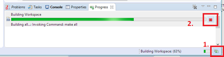

Oliver J. schrieb: > Stimmt, aber irgendwie haben die bei Eclipse in neueren Versionen die > Möglichkeit entfernt die laufenden Buildprozesse über die IDE zu killen. Also, bei mir geht das indem ich ganz unten rechts auf das "Show Background operations" Symbol oder auf den "Progress" tab klicke, und dann auf das rote Viereck. Auch in der aktuellen Oxygen.2 Version. Bei mir hat aber auch noch nie der Compiler blockiert...

Dr. Sommer schrieb: > Also, bei mir geht das indem ich ganz unten rechts auf das "Show > Background operations" Symbol oder auf den "Progress" tab klicke, und > dann auf das rote Viereck. Auch in der aktuellen Oxygen.2 Version. Bei > mir hat aber auch noch nie der Compiler blockiert... Genau das meinte ich. Das geht bei mir nicht. Ich kann zwar draufklicken, aber es wird nicht mehr alles rigoros gekillt. B.t.w.: Ich nutze einen externen Buildprozess und nicht den Managed Build von Eclipse. Aber Mars funktioniert für mich, also habe keinen Bedarf ein neueres hernehmen zu müssen. Grüße Oliver

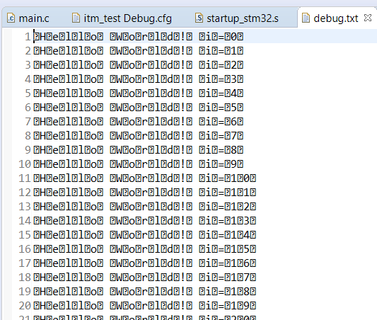

Als ich das Anzeigen von ITM einigen Monaten versuchte (auch mit diversen Varianten von Config Files) klappte es noch nicht. Kannst du mir kurz einen Tip geben, wie man diese Meldungen in der aktuellen Version der System Workbench anzeigt? Wenn ich in der Debugger Konfiguration ganz am Ende "monitor itm port 0 on" einfüge, erhalte ich diese fehlermeldung:

Den Ansatz, die Ausgabe in eine Datei umzuleiten finde ich ziemlich unkomfortabel. Das kann ich dann doch besser ein herkömmliche USB-UART Verbindung benutzen, anstatt SWO.
Stefan U. schrieb: > Wenn ich in der Debugger Konfiguration ganz am Ende "monitor itm port 0 > on" einfüge, erhalte ich diese fehlermeldung: > itm_test Debug.cfg:30: Error: invalid command name "monitor" > in procedure 'script' > at file "embedded:startup.tcl", line 60 > at file "itm_test Debug.cfg", line 30 "monitor" ist für den GDB die Anweisung, alles was in dieser Zeile steht an den GDB-Server weiterzuleiten. Wenn du die Config direkt in OpenOCD vornimmst, dann musst du das "monitor" weglassen. D.h. .gdbinit: "monitor itm port 0" openocd.cfg: "itm port 0"

Mit "itm port 0 on" komme ich weiter (keine Fehlermeldung mehr) aber die Meldungen sehe ich trotzdem nicht. Mit dem ST-Link Utility kann ich sie aber sehen. Mein aktueller Versuch hat diese Einträge im Debugger Config File:

Mit "manchester" anstelle von "uart" sehe ich auch nichts. Wenn ich den Dateinamen weglasse, bekomme ich eine Fehlermeldung:

Mit einem Dateinamen klappt es. Die Anzeige sieht in Eclipse scheußlich aus, aber ein tail -f in der CygWin Shell klappt prima.
