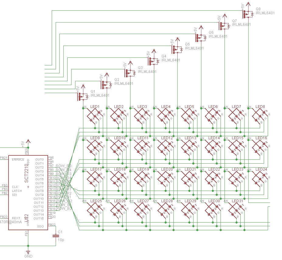

ich habe eine LED-Multiplexermatrix aufgebaut nach dem angehängten
Schaltplan:
Eine lineare Konstantstromquelle treibt mit 40mA pro Ausgang. Die
jeweils aktive LED wird über die PMOS-Transistoren angewählt.
Das Multiplexen funktioniert hervorragend. Allerdings, wenn ich
beispielsweise nur eine LED aktiviere, etwa LED3_BLUE, dann leuchtet
LED3 stark und die LEDs 1,2,4,5,6,7,8 am selben KSQ-Ausgang glimmen
leicht in blau (die anderen sind aus). Irgendwie scheinen also die
abgeschalteten Transistoren Strom durchzulassen.
An den Gates messe ich saubere 5V, wenn ich sie vom µC (PIC18)
abschalten lasse.
Alles was ich von diesem Effekt bisher beobachten konnte, sieht für mich
nicht nach einem Softwareproblem aus. Daher meine folgende Frage:
Kann das an den PMOS-Transistoren liegen?
Ist es möglich, dass sie, obwohl sie abgeschaltet sind (U_GS = -0V), bei
U_DS=-5V einen geringen Strom durchlassen, der die LEDs zum glimmen
bringt?
Das Datenblatt spricht von einem Drain-To-Source-Leakage current von
25µA. Unter Berücksichtigung des Tastverhältnisses von 1:8 stellt sich
also die Frage: sind 3µA durch eine 20mA LED noch sichtbar? Wohl eher
nicht, oder?

Ich habe soeben gemessen: 3µA sind im dunkeln noch gut sichtbar (1M
Vorwiderstand an 5V); selbst 0.3µA glimmen noch leicht (10M) - damit
könnte ich aber leben.
jetzt brauche ich also neue Logik-Level-PMOS-Transistoren in SOT23 mit
einem Leckstrom unter 300nA. Ideen?

Im stockdunklen Raum vielleicht. Ein 1k Widerstand von den Drains nach
Masse schließt auch diesen Leckstrom kurz. Das wird es aber
wahrscheinlich nicht sein.
Ach ja, dein Schaltplan ist Mist. Solche wilden Kreuzungen zeichnet man
nicht. Da kann man SEHR sauber mit einer Matrixkreuzung zeichnen. Vom
LED-Treiber alle Leitungen waagerecht raus, nach oben senkrecht raus,
ohne weitere Kreuzungen.

der vorgeschlagene 1k-Widerstand von Drain nach Masse bringt tatsächlich
in 5 von 7 Fällen etwas (ich habe ihn einfach nur hingehalten). Also
sind es doch Leckströme, obwohl ich die am neuen FET nicht messen
konnte? Oder habe ich irgendwie meine FETs zerschossen (Überstrom kann
ich aber ausschließen)?
Da steckt doch noch mehr dahinter. Warum glimmen 2 Spalten trotz
pulldown, obwohl er bei den anderen 5 Spalten hilft???

von Mw E. (Firma: fritzler-avr.de) (fritzler)
PFET Logiclevel haben eine monströse Gatekapazität.
Daher schaltet der wohl einfach nicht schnell genug ab und es glimmt.
Auf dem etwas grottigen Bild, dass ich grade von der Platte gekramt habe
ist zu sehen:
-Gatespannung gegen GND (max 5V)
-Spannung über LED gegen GND (max 2,2V also)
-10µS/div Zeitwert
-FET: IRF7220
Also man sieht wie langsam die Spannung über die LED einbricht und wie
langsam die Spannung übers Gate wieder ansteigt.
Als "Mosfettreiber" hält ein 74HC245 her.

von Falk B. (falk)
@ Martin Wende (Firma: fritzler-avr.de) (fritzler)
Naja, OK, dein IRF7220 hat bis zu 125nC. Zum Vergleich ein IRLZ34N hat
max. 25nC.
Da stimmt was nicht. Auch ein 74HC245 braucht keine 2-3us, um 125nC
umzuladen.
Beitrag "Re: Transistor, 1A, 4MHz Schaltfrequenz"
Oder vielleicht doch?
