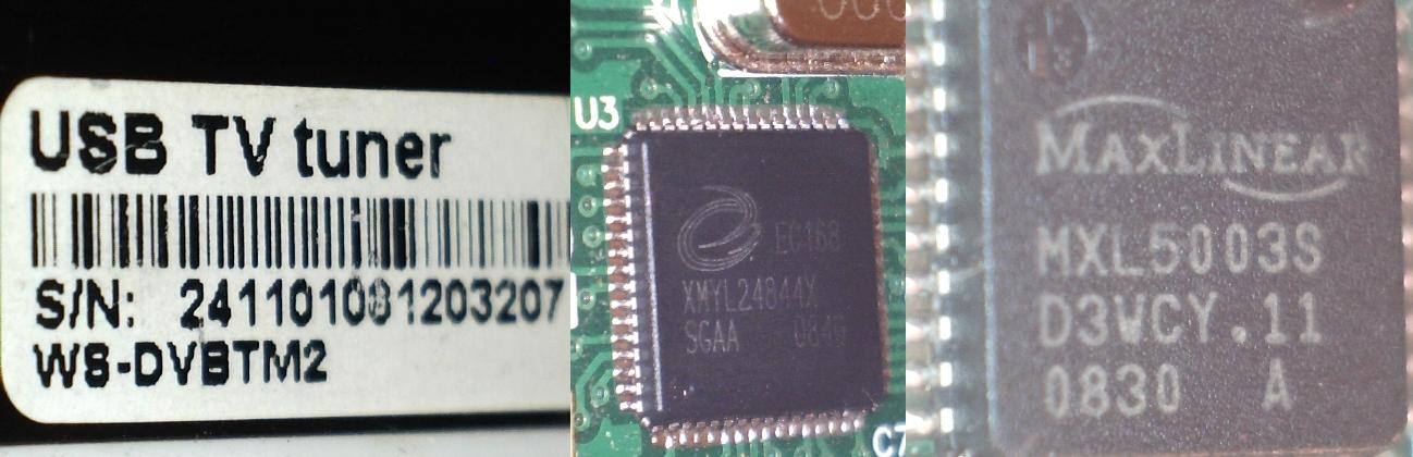

Nun hab ich heut eine Kiste mit PC-Ramsch bekommen, da waren drei solche
Dinger mit bei. Das sind:
Ein Tevion Stick mit XMYL24844X und MXL5003S,
Ein auvisio Stick mit M9206, TDA10046A und P8246,
Ein Hauppauge WinTV USB mit ZORAN Chips, da schau ich nachher rein.

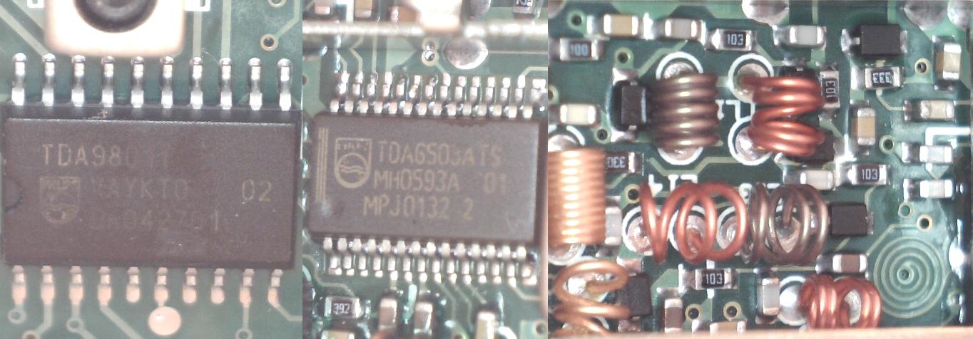

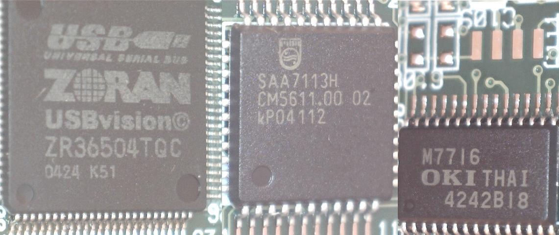

von Helge A. (besupreme)
Der Hauppauge USB-Fernseher hat ein ZORAN USB-Interface, einen SAA7113
Videoprozessor und einen 7716 Codec auf der Platine. Im Tunerkästchen
gehts noch zu "wie früher" - TDA9801 Videodemodulator, TDA9805 PLL, und
ganz viele bunte Kupferspulen. Ist das überhaupt DVB? Mir sieht das eher
nach normalem TV aus.

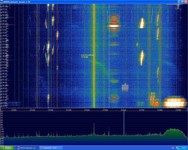

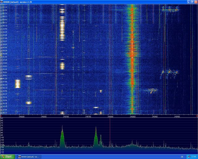

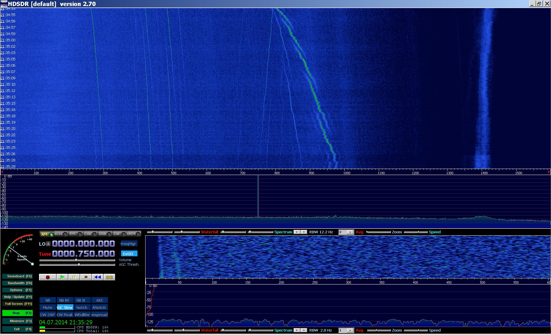

von Schlaumeier (Gast)
Wo ich doch gerade dabei bin, dazu 2 Beispiele:
Beim 2m Band sieht man links die UKW Relais, dann den Kabeltonkanal :-(
und dann rechts die Sats, wg. Dopplereffekt gekrümmt.

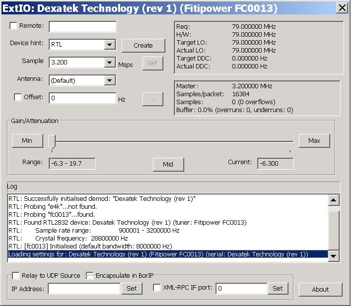

Neuer Versuch.
Stick geholt mit RTL2832U und Fitipower FC0013. HDSDR gestartet und kein
richtiger Empfang. Immer auf allen Frequenzbereichen nur einen haufen
fester Träger, die angezeigt werden. Sobald der Stick nur ein klein
wenig seine Temperatur verändert, wandern diese. Der LO verstellt nur in
38MHz-Sprüngen irgendwas.
Hab ich irgendwo eine Einstellung übersehen?

von B e r n d W. (smiley46)

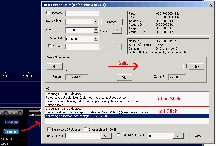

Hallo Helge
Wenn du auf ExtIO drückst, dann muss oben bei Device Hint "RTL"
erscheinen.
Falls nicht, kannst du mal RTL reinschreiben und auf Create clicken.
Was erscheint im Log Fenster?
Hat HDSDR den Stick erkannt?
Hast du Gain mal auf max. aufgedreht?
Was zeigt
Der Stick wird sofort erkannt.
RTL2832U, FC0013C ist drauf.
Und wenn du den Gain aufdrehst, ändert sich was?
Die Sticks zeigen Geisterlinien, welche auch ohne Antenne bleiben.
Verschwinden einige Signale, wenn die Antenne abgestöpselt wird? Das
wäre ein Hinweis, dass der Stick was empfängt.
