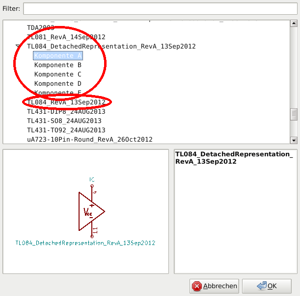

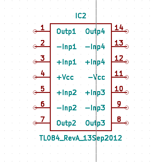

Autor: Bernd Wiebus (berndwiebus) Datum: 04.09.2015 20:13 Angehängte Dateien: L084_MonolithischeDarstellung-KiCad.png BauteilauswahlKiCad-TL084.png TL084_AufgeloesteDarstellung_KiCad.png Das gewinnt aber auch nicht gerade nen design award. Anders ausgedrückt es sieht noch $Schmähwort$ aus als in meinem $ZurZeitigenCadSystem$. ;-) .
Hallo X4U. X4U schrieb: > Das gewinnt aber auch nicht gerade nen design award. Anders ausgedrückt > es sieht noch $Schmähwort$ aus als in meinem $ZurZeitigenCadSystem$. ;-) Mag sein. Aber es langt, funktioniert und ist für mich sehr einfach zu Handhaben. Also ist es ok. Ach, übrigens, die langen Namen sind mein persönlicher Mist. Da steh ich drauf. Die originalen Bibliotheken in KiCad sind deutlich kürzer benannt. ;O) Mit freundlichem Gruß: Bernd Wiebus alias dl1eic http://www.l02.de

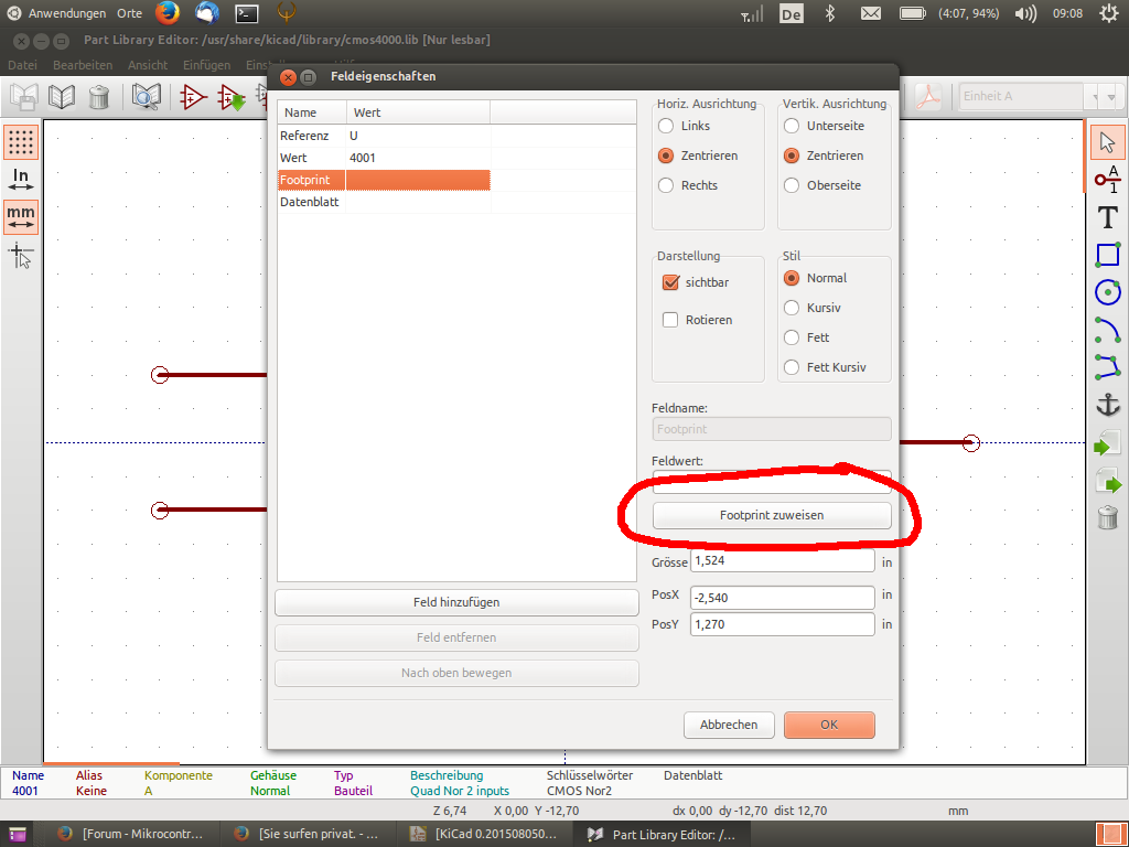

KiCad-Verwender schrieb: > KiCad-Footprint-zuweisen.png Wo findest du dieses Menu? Welche Version hast du?

Hallo Marcel. Marcel schrieb: >> KiCad-Footprint-zuweisen.png > Wo findest du dieses Menu? Welche Version hast du? In Eeschema > Symbol rechts anklicken > es poppt ein Menue auf, dort "Bauteil editieren" > Es poppt ein weiteres Menue auf, dort "Editieren" Nun Poppt ein Fenster auf "Bauteil Eigenschaften". Dort in der Mitte unter "Felder" "Footprint" anklicken. Alternativ im Symboleditor: Oben aus dem Button Bar den Button "Hinzufügen, entfernen von Feldern, editieren ihrer Eigenschaften" anklicken. Es ist der Button mit dem großen "T". Es poppt ein Fenster auf "Feldeigenschaften". Dort links das Feld "Footprint" durch anklicken auswählen. Mit freundlichem Gruß: Bernd Wiebus alias dl1eic http://www.l02.de

Eine Frage zu der schematic Bauteil <-> package Zuordnung: Sehe ich das schon richtig, dass man pro Pin-Konfiguration ein extra Bauteil zeichnen muss weil die Pin-Nummern für die Zuordnung immer aus dem Bauteil-Symbol kommen? Bei Eagle kann man da ja ein Bauteil und dann mehrere Package-Varianten anlegen. Bei Kicad muss ich dafür dann mehrere Bauteile anlegen, wobei die Bauteil-Pinnummern den Package-Pinnummern entsprechen müssen?

Kicadneuling schrieb: > Sehe ich das schon richtig, dass man pro Pin-Konfiguration ein extra > Bauteil zeichnen muss weil die Pin-Nummern für die Zuordnung immer aus > dem Bauteil-Symbol kommen? Jain. Pins können beliebige namen haben, nicht nur Nummern. Für mosfets gibt es z.b. Packages mit den pins d g s. Im Endeffekt muss man sich für manche Bauteile eben eigene packages machen. Dauert nicht lange.

Hallo Kicadneuling. Kicadneuling schrieb: > Eine Frage zu der schematic Bauteil <-> package Zuordnung: > Sehe ich das schon richtig, dass man pro Pin-Konfiguration ein extra > Bauteil zeichnen muss weil die Pin-Nummern für die Zuordnung immer aus > dem Bauteil-Symbol kommen? Ja. Du solltest ein neues "Symbol" anlegen, wenn das Pinning bezüglich der Nummerierung anders ist. Wenn Du im Symbol die Pin-Nummer anzeigen lässt, ist das der einzige Weg, die Nummerierung Konsistent zu halten. Die Pin Nummern im Symbol müssen halt zu den Pad Nummern im Package passen, Du könntest aber auch umgekehrt die Symbole unverändert lassen (wenn die Pin-Anzahl überhaupt noch stimmt), und die Pad-Nummern im Footprint umändern. Doch meistens ist der andere Weg der bessere. Ein Beispielausnahmeszenario siehe unten. Ob Du wirklich ein komplett neues Symbol zeichnest, oder das alte nimmst, daraus ein neues mit anderem Namen machst (Das ist bei KiCad ein Klick und das Eintippen des neuen Namens), und in diesem nur die Pin-Nummerierung änderst, bleibt Deinem persönlichen Geschmack überlassen. > Bei Eagle kann man da ja ein Bauteil und dann mehrere Package-Varianten > anlegen. Bei Kicad muss ich dafür dann mehrere Bauteile anlegen, wobei > die Bauteil-Pinnummern den Package-Pinnummern entsprechen müssen? Wenn die Pin-Nummerierung in den unterschiedlichen Footprints aber gleich ist, kannst Du auch das Symbol unverändert lassen, und nur einen anderen passenden Footprint zuweisen. Das ist oft, aber nicht notwendigerweise immer z.B. bei DIL/SO/SOIC der Fall Siehe dazu auch oben Beitrag "Re: KiCad macht sich" Eine Ausnahme bilden Footprints mit mehreren Pads pro Pin, die aus einem Footprint abgeleitet werden, das normalerweise "geradeaus" durchnummeriert ist, wie z.B. manche Transistoren in einem SO8 Gehäuse. Wenn Du jetzt vermeiden willst, im Schaltplan einen Transistor mit 8 Anschlüssen zu haben, nimmst Du halt das Symbol eines normalen Transistors mit 3 Anschlüssen. Nun hast Du drei Pin-Nummern. Die verteilen sich auf 8 Pads im Footprint, d.h. Pads die dem gleichen Anschluss z.B. Drain oder Source zugeteilt sind, wird dann auch die gleiche Pad-Nummer zugewiesen. Du hast also mehrere Pads mit gleicher Nummer. Dafür nimmst Du dann einen üblichen SO8 Footprint in Deiner gewünschten Stilrichtung, erstellst daraus einen neuen Fotprint mit neuem Namen, und weist den Pads passend die neuen Nummern zu. PCBnew weiss über die Pad Nummern, das gleiche Potentiale zusammengehören und weisst Dich mit Airwires darauf hin, diese auch zu verbinden. Rein vom puristischen Denken her ist der Ansatz von W.S. eine übergeordnete Instanz einzuführen, die den Zusammenhang Pin-Nummern zu Pad-Nummern verwaltet, für diese Ausnahmen gar nicht so schlecht. Nur bisher existiert die noch nicht, und für die Ausnahmen geht das bisher auch so. Letztlich könnte man eine Pinning Datenbank einführen, die dann Symbole und Footprints passend umnummeriert, aber das ist für die paar Fälle zu viel Aufwand. Aber als Anhängsel zu einer Datenbank, die Bauteil, Marking, Gehäuse und Hersteller verbindet, ist das durchaus eine charmante Vorstellung. ;O) Was auf keinen Fall funktioniert, ist einen Algorithmus zu finden, der das automatisch nach Regeln macht....es gibt zu viele Ausnahmen. Es gibt ja sogar Bauteile, die SMD und THT Pads mischen. ;O) Mit freundlichem Gruß: Bernd Wiebus alias dl1eic http://www.l02.de
Hallo KiCad user. Kicad user schrieb: > Wobei Schaltplan Entwickler und Layouter nicht dieselbe Person sind. > Schnittstelle ist die Netzliste - das war's. Will Layouter Gate > Pine drehen muss er dem Schaltplan Entwickler das mitteilen. Das empfielt IPC/FED auch als Methode, um mehrere Personen in den Entwicklungsprozess zu involvieren, die sich dann gegenseitig revisionieren oder inspirieren. Praktisch führt das eher oft zu erheblicher Reibung. Daher ist es zu überlegen, ob man nicht doch besser Schaltungsentwicklung und Layout von einer Person machen lässt und dann das Ergebnis einer Revision durch jemanden anderen unterzieht (Falls nicht das ganze Projekt überhaupt zu groß für einen ist) > Kein Backannotation. Bei Verwendung von Backannotation würde ich mich selber nur durcheinander bringen. ;O) Mit freundlichem Gruß: Bernd Wiebus alias dl1eic http://www.l02.de
Nachtrag: Bernd W. schrieb: > Die Pin Nummern im Symbol müssen halt zu den Pad Nummern im Package > passen, Wobei "Nummern", wie Karl oben schon schrieb, auch Alphanumerische Bezeichner sein können, also eine Kombination aus Buchstaben und Ziffern. Als solche sind sie aber von den Pin "Namen" zu unterscheiden. Mit freundlichem Gruß: Bernd Wiebus alias dl1eic http://www.l02.de
