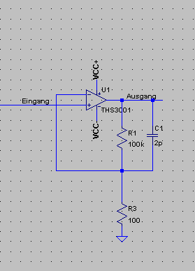

Ich habe mir dazu folgenden Aufbau überlegt:
1. nichtinvertierenden Verstärker mit v=1001
2. davor schaltbare Pi-Abschwächglieder
Für den Verstärker und die Abschwächeglieder sind die Schaltungen im
Anhang angefügt.
Als Operationsverstärker habe ich den THS3001 ausgewählt. (Datenblatt:
http://www.ti.com/lit/ds/symlink/ths3001.pdf) und zwar aus folgenden
Gründen:
- hohe slew Rate (6500-V/μs)
- hohe GBW (420 MHz)
- geringe Phasenverschiebung

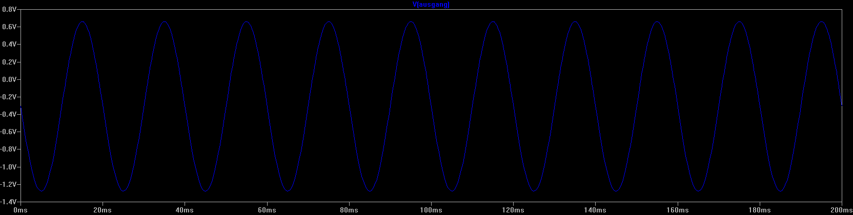

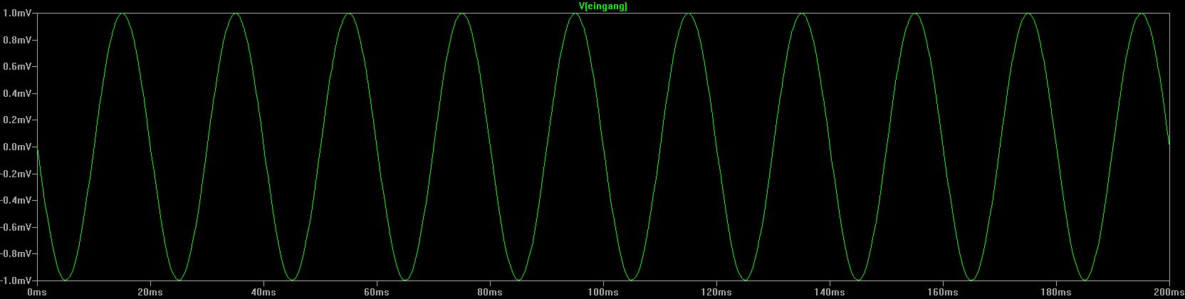

folgendes Problem tritt auf:
Das Ausgangssignal ist bei geringem Eingangssignal unsymmetrisch (siehe
Anhang, dort sind die Verläufe der Plots angefügt)

Nicht sehr sinnvoll, weil du auch die Offset-Werte und das Rauschen um
diesen Faktor verstärkst und das sogar in der Simulation schon zu
Problemen führt:
Außerdem wirst du mit diesem OPV beim realen Aufbau Schwierigkeiten
bekommen, weil der nur dann stabil arbeiten wird, wenn Versorgung,
Aufbau und Ansteuerung auch so ideal wie in der Simulation sind. Auch
ist der Eingangswiderstand des THS3001 ziemlich niedrig.
Besser man nimmt mehrere Stufen und schaltet zwischen denen um. Dann
kommt man auch mit gutmütigeren und rauschärmeren OPVs aus.

so schnelle Videoverstärker, 400 MHz! und so hohe Slewrates benötigst du
nicht wirklich mit deinen angestrebten 20 kHz.
Die schnellen OpAmps, so wie ich bisher gelesen habe, sollten auch
besser nur für High End anwendungen benutzt werden, da sie schwer real
aufzubauen sind, nimm lieber einen stabilen älteren langsameren, den
kannst du aufbauen wie du willst und der sollte gutmütig sein.
Ich würde versuchen mit deinem Aufbau und umschaltbren Widerständen
zunächst mal die Verstärkungen zu testen.
und noch kurz zur Eingangsimpedanz der OpAmps, die sollte eigentlich
beim nicht invertierenden Verstärker immer hoch genug sein, bei FET
OpAmps immer höher als bei Bipolar Typen.

Der THS3001 ist ein Current-Feedback-Amp mit bis zu 15µA Biasstrom.
