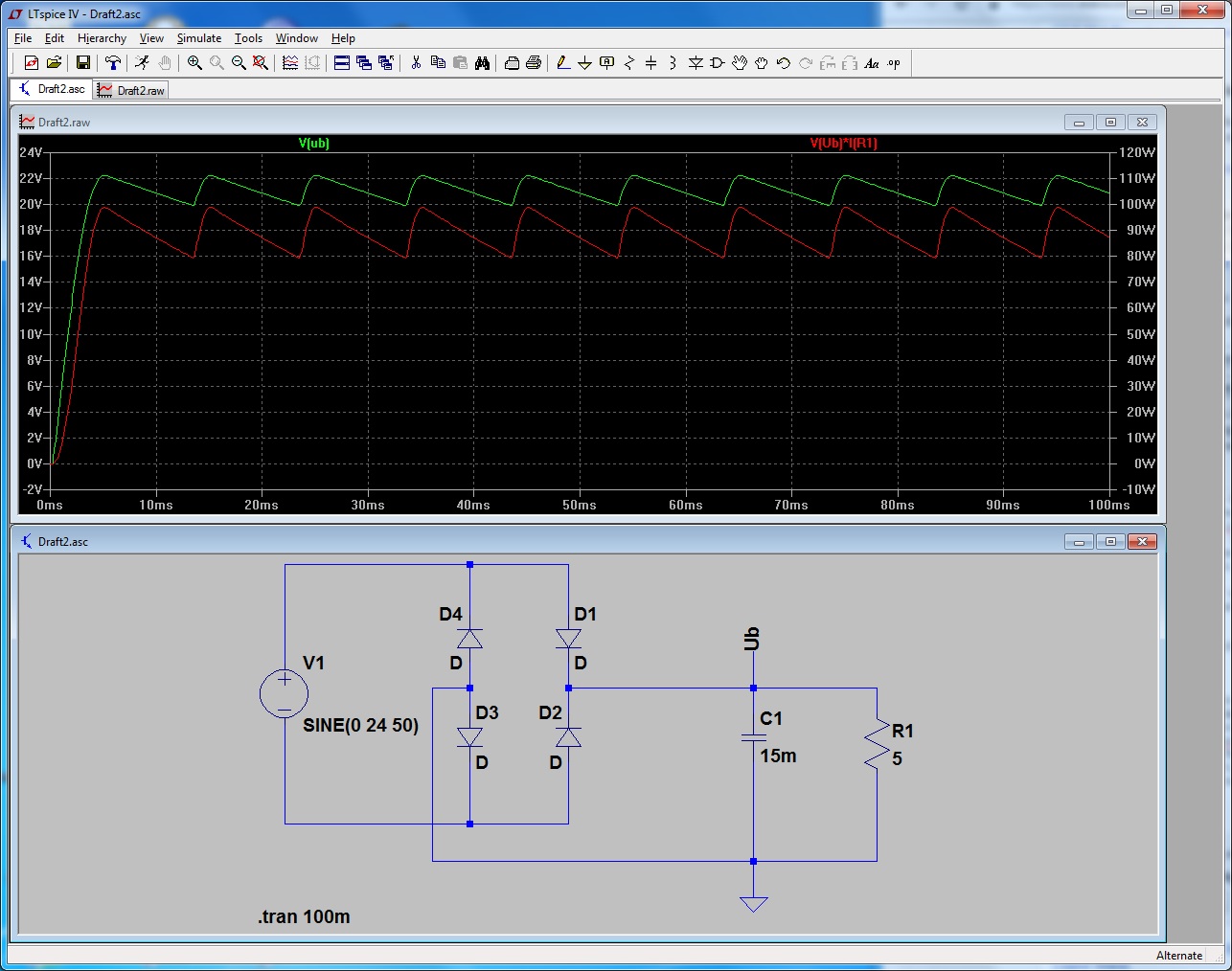

Der 4 x 100W:
http://www.ebay.de/itm/4-X-100-Watt-6-Ohm-Class-D-Audio-Amplifier-Board-TDA7498-4CH-100W-Power-Amp-/350914722956?clk_rvr_id=579087108650
Der hätte ein "Supply voltage rejection ratio"
(Versorgungsspannungsdurchgriff) von 70 dB bei 100Hz und Vr = 0,5Vpp.
70 db entspricht einem Faktor von 3162. Bei einem Brumm auf der
Versorungsspannung von 0,5Vpp hätten wir 158µVpp am Ausgang. Das hört
man nicht, der Wert dürfte ruhig noch etwas grösser werden.
Ich habe mal zwei Fälle für ein Netzgerät mit 24V Wechselspannung
simuliert.
In der Bildschirmkopie NT_24V_wechsel_15mF_90W.jpg habe ich mal 15mF
(15000µF) und eine Last von ca. 90W dargestellt. R1 ist die Last und die
Leistung ist in dem Plot in Rot wiedergegeben. In Grün haben wir die
Versorgungsspannung. Der Rippel beträgt hier ca. 2Vpp.
In der zweiten Simu habe ich mal ca. 10W Last angehangen. Der Rippel
beträgt jetzt 261mV. Also ein guter Wert.
Du siehst aber auch das Dein Netzgerät nur etwas über 22V liefert. Damit
könnte man an 4 Ohm etwas über 50W erzeugen. Dafür müsste man aber den
Verstärker schon voll aufdrehen, d.h. der Klirrfaktor vergrössert sich.
PS1: Ich habe mit LTSpice simuliert, ist kostenlos zu haben und sehr
gut.
PS2: Ich habe nochmal nachgerechnet. Die 50W effektiv kann man mit 22V
nur in Brückenschaltung erreichen.
Gruss Klaus.

naja erstmal danke, aber ich hab ja bissele mehr spannung, das ist dann
ja 24 x wurzel 2 grob 33V natürlich spitze:
was schlagt ih rmir jetzt vor?
Ich will eig nicht so gerne n neuen trafo kaufen wenn ich schon welche
habe.
PS:LTSpice kenn ich

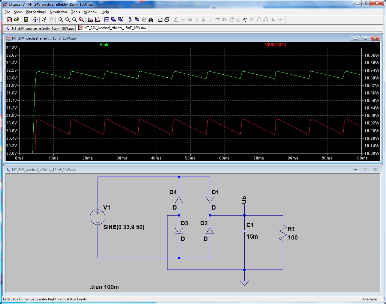

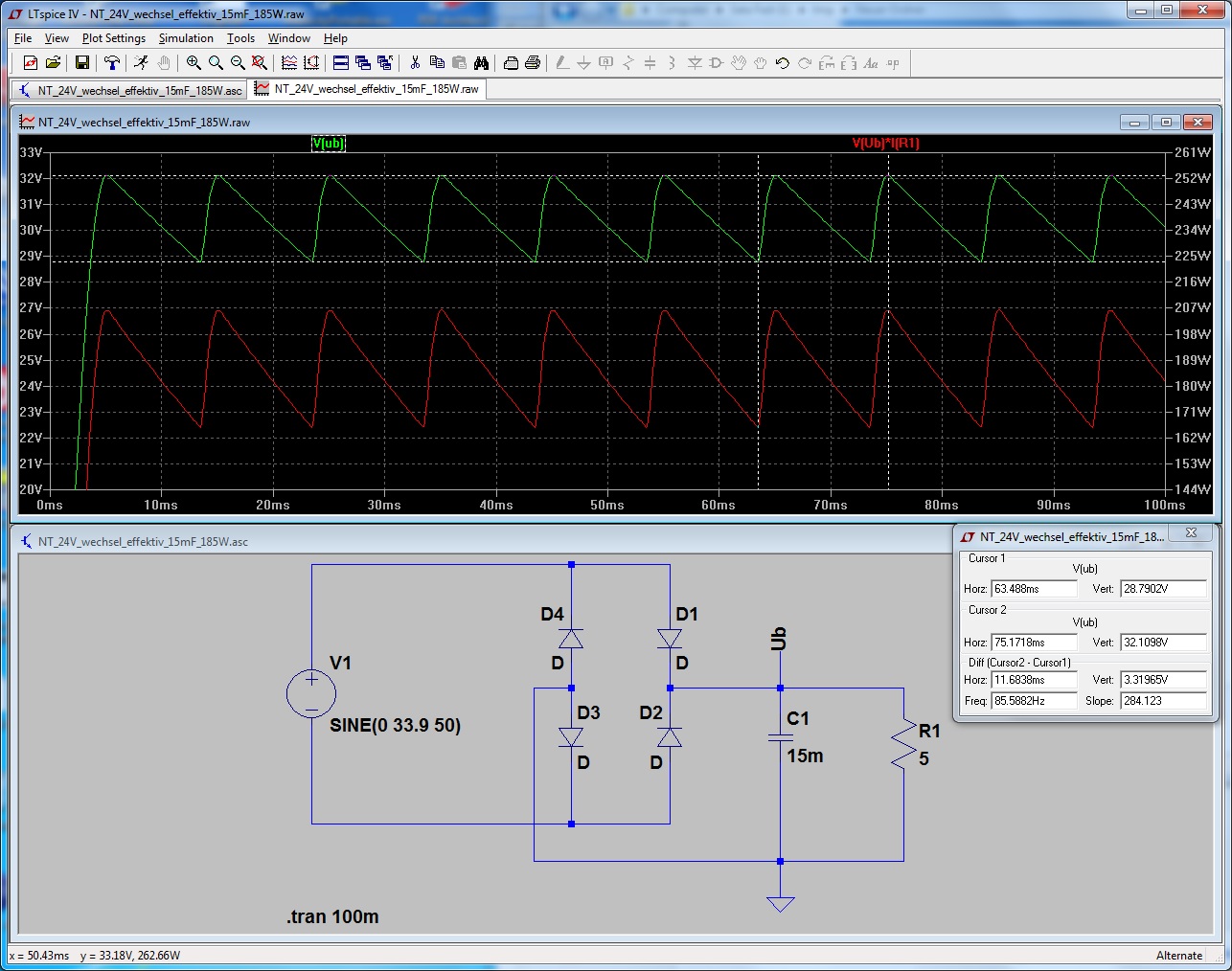

von Klaus R. (klara)
Oh ja, das kommt davon wenn man noch spät Abends arbeitet.
Also die Brummspannung hängt ja nur vom Strom und der Kapazität ab.
Bei 10W Last haben wir jetzt 32,1V und ca. 0,2Vss Brummspannung. Auch
bei leiser Musik wirst Du aus den Lautsprechern keinen Brummton hören.
Bei 185W Last haben wir 30,5V und 3,3Vss Brummspannung.
Man könnte hier noch einen zweiten 15mF Elko hineinhängen. Wenn Du zwei
Verstärkermodule einsetzt, dann würde ich auch zwei getrennte Netzgeräte
bauen.
Gruss Klaus.

Die Brummspannung erscheint ja nicht direkt am Ausgang. Eigentlich
erscheint sie nur am Ausgang*, wenn dieser nahe an die Begrenzung (Ub
abzüglich Udrop über die Endstufentransistoren und Filter) kommt.
* also nach dem Filter

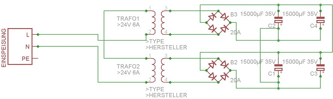

> Also soll ich jetzt zwei 15mf einbauen?
Würde ich empfehlen.
Aber zwei Trafos kann man sekundärseitig nicht ohne Weiteres parallel
schalten. Die Spannungen werden nicht exakt gleich sein, so dass ein
gewisser Kurzschlussstrom fliessen wird. Ich würde deshalb jedem Trafo
einen Brückengleichrichter spendieren und erst den Gleichstrom parallel
schalten. Die Trafos sollten aber wirklich baugleich sein.
Gruss Klaus.
von Marian (phiarc) Benutzerseite
Der Ladestrom wird sich trotzdem nicht wirklich gut aufteilen. Ich würde
nur mit der 1.6-fachen Belastbarkeit (ca) rechnen.
von Sebastian (Gast)
na gut also 15mf x2 parallel und dann die Spannung der jeweiligen Trafos

Du kannst ja mal die Trafos Deiner Wahl mit 50W belasten und misst dann
die Spannung unter Last. Die Leerlaufspannung ist nicht so entscheidend.
Die Spannung braucht für die Leistungsstufe nicht stabilisiert werden.
Wenn es noch brummen sollte, dann hänge noch einen Kondensator hinein.
Du hast ja genug.
Der Rippel bei 10W Belastung und 15mF beträgt ca. 0,2Vss.
Also bei 70dB hätten wir 63µVss am Ausgang. Da wirst Du über die
Audioeingänge mehr Brumm hineinkommen.
Gruss Klaus.
MaWin schrieb:
> Nicht wirklich. 70dB ist nicht besonders gut. Denn der Ripple am Elko
> eines 35V unstabilisierten Netzteils liegt nicht bei 0.5V, sondern eher
> bei 5V unter Nennlast
In der Simulation hatte ich für 185W und 15mF ein Rippel von 3,3Vss
ausgemacht. Das wären ca. 2,3Veff. und bei 70dB PSSR 727µV am
Lautsprecher.
Ich hatte bei einem Netzgerät auch empfohlen 30mF zu spendieren.
Klar, die 70dB PSSR sind nicht besonders gut aber für diese Preisklasse
auch nicht schlecht. Sebastian stehen wohl einige Elkos zur Verfügung.
Das sollte er hinbekommen.
Ehrlich gesagt, mich nervt ein Brumm bei leisen Tönen mehr als wenn mir
gerade noch die Ohren klingeln. Und bei leisen Tönen und 15mF hört er
eben keinen Brumm, ausser er kommt als Audiosignal hinein.
Gruss Klaus.

Also hab jetzt mal nen Schaltplan angehängt, ihr meint es jetzt so oder?
Jaja die trafos hängen in reihe an der netzspannung das habe ich im tran
falsch verbunden, aber davon abgesehen
Ja, nur noch primär parallel schalten.
> Apropo
> kann ich diese
> Ebay-Artikel Nr. 131062077424
> oder
> Ebay-Artikel Nr. 110962373498
> an diesem verstärker benutzen ?
Ja, die Drehspulinstrumente sehen natürlich gut aus.
Gruss Klaus.

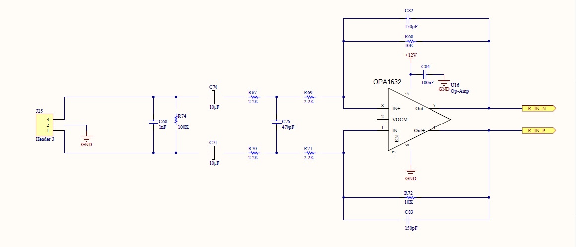

> Und BTL schalten will ich den verstrker, also dass ich nur noch zwei
> zweige hab und keine vier mehr am verstärkermodul
Für den TAS5630 gibt es die Vorstufe die ich angehangen habe. Den
OPA1632 gibt es leider nicht bei Reichelt & Co.
http://pdf1.alldatasheet.com/datasheet-pdf/view/85108/TI/OPA1632.html.
Man kann auch zwei OPs als Buffer und Invertierer
hintereinanderschalten.
Oder auch als simpel Lösung eine Transistorstufe nehmen.
http://www.elektronik-kompendium.de/sites/slt/1506301.htm
"Emitterschaltung mit Gleichstromgegenkopplung"
Re und Rc müssen dabei gleich gross sein.
Gruss Klaus.
von Borsty B. (mantabernd)
... den kann man bei der Mouser Sammelbestellung hier im Forum für 2,xx
Euro Versand ganz einfach bestellen.
Wenn Sebastian den TAS5630 (von dem ich übrigens abrate, es gibt schon
längst die Rev. B) mit einem MP3 Player verwenden möchte muss er eine
ziemlich kräftige und hochwertige Vorstufe verwenden. Mit der
angehängten Schaltung aus dem EVM und vermutlich der Schaltung des
Chinaboards wird er ohne Modifikation nicht glücklich. Der TAS5630(b)
kommt erst bei ca. 5Vpp ins clippen. Aus einem MP3 Player (je nach
Modell) kommen etwa 0,3 - 0,5Vpp heraus.
