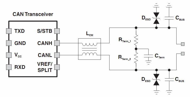

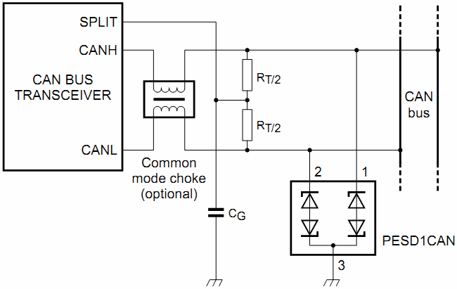

von Thomas (kosmos)
die Anbindung an den CAN-Bus ist aber schon etwas sparsam ausgeführt
worden.
https://www.olimex.com/Products/ARM/NXP/LPC-P11C24/resources/LPC-P11C24_revision_A_sch.pdf
ganz unten rechts, das ist eher zum probieren auf dem Schreibtisch mit
kurzen Leitungen gedacht.
Gerade im Auto würde ich nicht auf die Drossel und auf den ESD Schutz
verzichten, also eine erprobte Musterlösung wählen.

Unfug. Der CAN-Transceiver ist mit +/- 8kV ESD spezifiziert, das kriegt
man auch im Auto nicht kaputt. Und auch die Drossel ist für den Betrieb
nicht notwendig. Sie hilft beim EMV-Verhalten, wobei das nur bei manchen
Transceivern (mit schlechter Bitsymmetrie) wirklich notwendig ist.
Max
> nicht notwendig.
Ist auch meine Erfahrung.
Wenn alles so zuverlässig wäre, wie der PCA82C251, hätten wir nichts zu
reparieren.
Dieses Drossel und Schutzgedöns habe ich auch nie eingesetzt. In den
älteren CAN-Applikationen war es auch nicht drinn.
Als CAN-Controller setzten wir früher PCA82C200/SJA1000 ein.
Und seit längerem den AT90CAN128, mit 15 MOBs, hat der ausreichend
Filter und Puffer.
Es gibt wohl spezielle Schutzdioden mit niedriger Kapazität für CAN. Sie
halten aber auch nicht ganz so viel aus.
Am Anfang hatten wir normale Transildioden im CAN-Bus, bis der oberhalb
von 250 kbit/s nicht mehr lief. Zu hohe Kapazität. Allerdings, unterhalb
der Bitraten kann man sie durchaus einsetzen, bei z.B. 50kbit/s stören
sie gar nicht.
