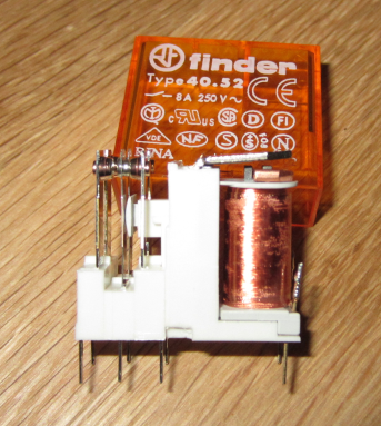

Kurzschlußwindung am Spaltpol (vermutlich ist dein Relais eine solche
Ausführung) und ein Mindestabstand des Ankers vom Kern werden davon
nicht erfasst. Diese beiden konstruktiven Maßnahmen sind in erster Linie
dafür verantwortlich, dass das Relais weder klebt noch - auch im
Normalbetrieb - brummt. Sie veringern auch das Risiko, den Kern in die
Sättigung zu bringen und verhindern zusammen mit dem ohmschen Widerstand
das Abrauchen.

>>Auch der Einfluß der Kurzschlußwindung am Spaltpol...
Kurzschlusswindung?
Generell, oder im aktiven Zustand?
>>und verhindern zusammen mit dem ohmschen Widerstand das Abrauchen..
Verstehe, das klingt logisch.
Ich habe mal ein Bild des Relais angehängt.
Vielen Dank für diese Infos, wirklich klasse.
Gruß,
JJ

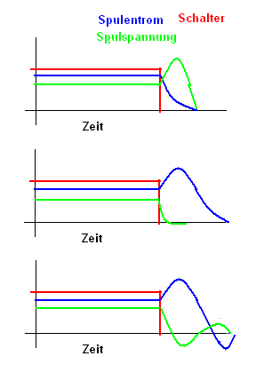

von Dietrich L. (dietrichl)
Jürgen schrieb:
> ja, schon. Aber fließt der Strom nicht viel schneller über D2 ab als
> wenn sie nicht da wäre?
Ich versuche es nochmal etwas anders zu erklären:
Bei einer Induktivität will der Strom immer weiter fließen, dabei ist
die Stromänderung abhängig von der Spannung:
               U = L * (di/dt)
Wenn die Diode da ist, ist L über die Diode (fast) kurzgeschlossen. U
ist klein, daher ist auch di/dt klein: Der Strom wir nur langsam
kleiner, also wir auch das Magnetfeld nur langsam abgebaut.
Ohne Diode ist es genau umgekehrt: die Spannung geht hoch und der Strom
wird schnell kleiner.
Anwendung: Wenn man eine ideale Spule (Ri=0) kurzschließt, fließt der
Strom unendlich lange. Das macht man mit supraleitende Spulen z.B. beim
Teilchenbeschleuniger von CERN oder bei MRTs.
Gruß Dietrich
von Jürgen (Gast)
Hallo Dietrich,
vielen Dank, ich verstehe schon.
Freilaufdioden habe ich immer eingesetzt wenn ich mit einem Transitor
ein Relais von einem uc Pin aus geschaltet habe. Sie sind ja auch im
ULN2804 verbaut.
Wie ich das mal verstanden habe, macht man das um u.u. entstehende hohe
Spannungen beim Abschalten kurzzuschließen damit die nicht andere Teile
der Schaltung (in dem Fall den Transistor) zerstören.
Das passt nun auch alles zusammen.
Wenn ich nun (im DC Kreis) eine SPule bestrome und dann abschalte, ist
ja die Spannung sprungartig weg und der Strom hängt hinterher, was
passiert nun in dem Moment, wie sieht das genau aus? Ich frage nur, weil
ich immer dachte dass die Freilaufdiode u.u. entstehende negative
Spannungen an der Spule nach dem Abschalten vermeiden soll und nicht zu
hohe welche sich zur Betriebsspannung hinzuaddieren...
JJ
> Kurzschlusswindung?
Das kleine Kupferplättchen auf einer Hälfte deines Kerns, oberhalb der
Spule.
von fraitags (Gast)
Helge A. schrieb:
>> Kurzschlusswindung?
> Spule.
Versuch doch einmal diese Fragestellung mit einer Simulation zu
beantworten. Genaue Werte einer Relaisspule braucht man für das
prinzipielle Verständnis nicht - nimm z.B. L=1H, R=1kΩ bei U=10V.
Damit kannst du auch die Beispiele aus deinem letzen Link nachvollziehen
und unmittelbar vergleichen, was bei Änderung eines Parameters passiert.
Der Trick an der Sache ist: wenn eben gerade noch ein Strom durch die
Spule geflossen ist, dann fließt der nach dem Abschalten einfach weiter.
Das ist alles.

Wird der Schalter geöffnet, dann ist das der Spule egal, sie lässt den
Strom einfach weiter fließen (an dieser Stelle muss das Publikum staunen
und klatschen, denn das ist der ganze Trick an der Sache). Der Strom
kann jetzt natürlich nicht mehr über die Spannungsquelle fließen und
sucht sich einen anderen Weg: die Freilaufdiode
                                         I
      .---o/ o------->|---o---->>-Relais ---o-----.
      |                         I                 |
                   +Batterie-
Und dieser Strom fließt so lange, bis sich das Magnetfeld (in dem steckt
die Energie) abgebaut hat. Dieser Energieabbau geschieht an der Diode
und am Ri der Spule.
Daraus ergeben sich natürlich irgendwelche Spannungen, aber die sind
vollkommen nachrangig und zum Verständnis und für die Funktion
unwichtig!
Und jetzt kommts:
Nach dem Abschalten fließt der Strom durch die Spule weiter, auch wenn
keine Freilaufdiode eingebaut ist!
      .---o/ o------->|-------->>-Relais ---------.
      |                         I                 |
                   +Batterie-     I
Aber wie soll der Strom denn bei geöffnetem Schalter fließen können? Das
geht nur über eine hohe Spannung! Also steigt die Spannung über dem
Schalter so weit, bis ein Funke überspringt. Das passiert innerhalb ein
paar ms während des Abschaltens und ist als Kontaktfunke sichtbar. Und
dieser Funke formt die im Magentfeld gespeichterte Energie in Schall,
Licht und Wärme um. Fine.

Vergiss diese Spannungsdenkweise. Viel einfacher ist es, wenn du sagst:
woher kommt der Strom? Wohin fließt er? Welchen Widerstand muss er
überwinden. Und dann kannst du ganz einfach die zugehörigen Spannungen
ausrechnen. Denn aus der Richtung ergibt sich die Polarität und aus dem
Widerstand mal dem Strom nach U=RI die Spannung...
> Warum surrt das Relais K1 nicht wenn D2 vorhanden ist
Weil mit Freilaufdiode der Strom weiterfließen kann, ergibt sich auch
weiterhin ein Magnetfeld und der Anker bleibt angezogen.
