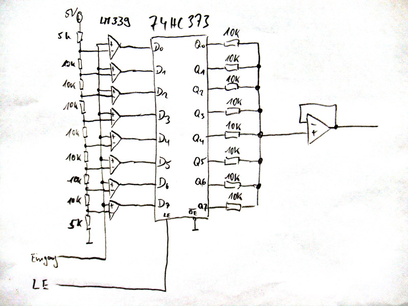

Guten morgen Allerseits.
Ich habe eine Experimentierschaltung,
die an einem Mikrochip-Ausgang einen Wert von 0 bis +5Volt ausgeben
kann.
Nun würde ich gerne eine Schaltung bauen,
die den Wert übernehmen, sich merken und am Ausgang wieder ausgeben
kann.
Die Schaltung sollte prinzipiel wie folgt arbeiten:
2 Eingänge( E1, E2), 1 Ausgang (A1).
Wenn E1 geschaltet,
dann Übernahme des Wertes an E2 und Ausgabe dieses Wertes an A1.
Wenn E1 abgeschaltet wird,
soll der letzte Eingangswert an E2 weiter am Ausgang bestehen bleiben.
Der Ausgang darf dann nicht auf Null zurück fallen.
Natürlich nur, solange die Anlage in Betrieb, also unter Spannung ist.
Bein Ausschalten der Anlage darf (sollte) ruhig alles auf Null zurück
fallen.
Mein Hauptproblem dabei ist:
Ich weiss nicht, welche Bauteile ich dafür brauche und wie diese
heissen.
Darum kann ich mich leider auch nicht weiter schlau machen.
Das Ganze soll am Ende eine Geschwindigkeitsschaltung für meine analoge
Modellbahn werden, die vom PC gesteuert wird.
Zum Steuern meiner Modellbahn benutze ich eine K8055 von Vellemann.
http://www.velleman.eu/downloads/0/user/usermanual_k8055_dll_d.pdf
Ich hoffe Ihr versteht, was ich meine und könnt mir helfen.
Vielen Dank im Voraus:
bnb62

Meinst du vielleicht eine Sample & Hold Schaltung? Viele ADCs haben
sowas aber schon drin.

Für das 'merken' einer analogen Spannung nimmt man einen Spitzenwert
Detektor. 2 Operationsverstärker 2 Dioden und einen Kondensator. Die
Grundschaltungen findest du in einem Buch über Operationsverstärker und
natürlich im Internet. Oder etwas einfacher ist ein 'Sample and Hold',
findet man auch im Netz.

Wie lange muss sich diese Schaltung die Spannung merken? Wieviel darf
die "gemerkte" Spannung sich dabei ändern (Stichwort: Drift)? Kannst
du den "Speicher" da zwischendurch wieder auffrischen, auch wenn sich
der Wert nicht ändert?
Denn es ist recht einfach, sich einen Analogwert für 10 Sekunden zu
merken. Es ist aber sehr aufwendig, sich diesen Wert für 10 Stunden zu
merken...

Es gibt zwei Arten von "Merken" im Bereich der Elektronik.
1. Kurzzeitig z.T. sehr Kurzzeitig in einem Kondensator.
   Dieser Ansatz wird oft durch elektronische Schalter und einem
   Pufferverstärker verbessert. Stichwort: Sample and hold.
2. Beliebig lange: Es wird mit z.B. einem A/D-Wandler gemessen.
   Das Ergebnis wird mittels D/A-Wandler wieder ausgegeben. Eventuell
   kann auch ein PWM-Signal zur Erzeugung eines äquivalenten
   Analogsignales verwendet werden. Hier kommt es aber auf die
   gewünschte Reaktionszeit, Genauigkeit und spektrale Reinheit an.
   Stichworte: A/D-Wandler, D/A-Wandler und PWM.

Sowas geht recht einfach mit einer Sample-and-Hold-Schaltung, siehe
Wikipedia. Es braucht einen hochwertigen Folienkondensator, z.B. MKT und
einen Operationsverstärker mit CMOS-Eingängen, d.h. möglichst geringem
Input Bias Current. Je nach Spannungsquelle ist der bei Wikipedia
gezeigte Impedanzwandler nicht mal nötig. Da die Schaltung nicht schnell
sein muss, kann man einen großen Kondensator (z.B. 1µF) benutzen.
Ich erinnere mich dunkel an eine Elektor-Schaltung, die nach dieser
Methode Haltezeiten von Stunden erreichten. Wichtig ist ein sehr
sauberer Aufbau für möglichst geringe Leckströme.

Nein. Es ist so gemeint, wie es da steht: man kann sich auf analogem Weg
für kurze Zeit sehr einfach einen Spannungswert merken: Kondensator
laden und hochohmigen Verstärker dahinter. Für lange Speicherzeiten geht
das nicht...

Man kann aber mit einem uC diese ganze Aufgabe im Bereich von 0..5V in
ein 8-poliges Gehäuse stecken. Und dann wird der Wert sogar bei
abgeschalteter Spannung gespeichert. Einfacher geht das nicht mal
anlaog...

Doch, es war schon geplant, das sich die Schaltung den Ausgangswert
"merkt".
Der PC soll nicht noch zusätzlich damit belastet werden,
das er die Schaltung dauernd "erinnern" muß.
Und eigendlich sollte das auch kein sehr grosses problem darstellen.
Nichts da von wegen IC programieren oder so.
Rein theoretisch sollten reichen:
Am Eingang ein paar Widerstände,
in der Mitte zum merken ein paar FlipFlops,
am Ausgang wieder ein paar Widerstände.
Dann noch ein Lasttransystor, der zum Gleis geht. Fertig.
Ich hatte nur gehofft, sowas geht auch "eleganter".
Nagut. Ich werde also mal weiter suchen.
Gruß: bnb62

Schau doch mal nach dem Datenblatt des LF398 und Applikationen zu diesem
Baustein; vielleicht ist das genau das, was Du eigentlich suchst.
Behalte dabei aber im Auge, daß die Spannung über dem Haltekondensator
sich durch Drift langsam verändern kann, so daß man diesen
Analogwertspeicher in gewissen Zeitabständen doch "erinnern" muß.
Das ist aber ein einfacher AD-Wandler. Wie funktioniert der?
Richtig.
Richtig. Für einen DA-Wandler reichen ein paar Widerstände.

von Roland L. (Gast)
so könnte das für 8 Stufen gehen
der OP ist irgendein rail-to-rail OP. Je nachdem, was dahinter kommt,
kann man ihn auch weglassen.
Nachtrag: der LM339 hat open collector Ausgänge, der braucht noch
pull-up Widerstände oder man nimmt einen anderen.
von Jon D. (shee2e)
Hi, fehlt da nicht irgendwo ein Widerstand bei den Q ausgängen gegen
GND?
Oder übersehe ich etwas?
Ich wärfe mal den LM3914 in den Raum statt des Komperatorgrabes. hätte
halt nur 11 Stufen, wenn ich jetzt richtig gezählt habe.
Mit einem 74147 dann auf 4 bit + 4 df + einen DA Wandler (also meines
wissens 5 Widerständen + OpAmp) wäre mein Vorschlag. (rein Theoretisch)
MfG

von Bernd P. (Firma: privat) (bnb62)
Guten morgen Roland.
Vielen Dank für Deine Zeichnung.
Sieht ja schon vielversprechend aus.
Ich fahre morgen nach Conrad und besorge mir die Teile.
Den lm339 haben die vorrätig, den 74hc373 leider nicht.
Aber bestimmt einen Ersatz den ich nehmen kann.
Dann kann ich am Wochenende mal basteln.
Nimm den HCT373 oder den HC(T)573. Der 573 ist sogar noch praktischer zu
verdrahten, weil er geradeaus durch geht...
Michael_ schrieb:
> sonst der UAA180 o.ä.
Der ist ungünstig, weil die LED in einer seltsamen Matrix geschaltet
sind. Funktionieren würde der LM3419, da wird jede LED einzeln
angesteuert...
