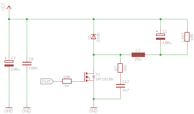

von Michael R. (Firma: Brainit GmbH) (fisa)
Hi zusammen,
werft mal bitte einen Blick auf die Schaltung. Eigentlich sollte das
eine möglichst einfache aber doch auch möglichst saubere Glättung einer
PWM sein. Vcc=12V, PWM kommt von einem ATmega328P mit 5V. last ist ein
peltier-Element.
Nachdem Peltiers ja keine PWM mögen, wollte ich die glätten. nach etwas
herumgebastle ist diese Schaltung dabei rausgekommen. Beim Betrachten
der Schaltung ist mir aufgefallen, dass das ja eigentlich einem
"normalen" Abwärtswandler entspricht (Schalter - Diode - Speicherdrossel
- Ausgangskondensator) nur etwas "verdreht". Diese Verdrehung führt dazu
dass ein LowSide-Switch eingesetzt werden kann (gut!) andererseits der
Ausgang bzw. die Last nicht auf Gnd bezogen ist (in dem Fall egal!).
Kann das so funktionieren? (über die konkrete Dimensionierung der
Bauteile mach ich mir erst später gedanken)
von Achim_42 (Gast)
Ja. Das geht so.
von Michael K. (Gast)
Das ist garnicht so verdreht.
Ersetze Rlast durch eine LED dann hast Du eine der Standartschaltungen
für LED Buck-Wandler.
Da Du keinen Übertrager d.h. keine Streuinduktivität schalten musst
könntest Du den RC Snubber auch weglassen.

Damit kommen wir zur Bauteilwahl. Hier muss ich eher dumm fragen, weil
ich bisher mit MOSFETs noch nie zu tun hatte....
Snubber: ich werd auf jeden Fall den platz im layout vorsehen, man weiss
ja nie. Beim "Ausklingeln" kann sich ja dann rausstellen dass ich ihn
nciht bestücken muss.
MOSFET: ist der IRF1010N tauglich? (Hätt ich nämlich als einzigen MOSFET
zuhause) Sonstige Empfehlungen? (wie geschrieben, Ansteuerung möglichst
direkt vom PWM-Ausgang eines ATmega mit 5V betriebsspannung).
Ansteuerung nur über einen Gate-Widerstand so ok?
Diode: in welchem Fall hat die die grösste last? 50% Duty?
Spule?
PWM wird mit 16MHz/256 = 62.5kHz erfolgen.
Nee, das Datenblatt lesen und rechnen werde ich Dir nicht abnehmen.
Ich helfe, aber ich will Dich schwitzen sehen ;-)
Wichtig sind ein paar Dinge bei dieser simplen Beschaltung.
Die Spule und Puls-Länge müssen klein genug sein das die Schaltung
komplet im DCM (discontinous conduction mode) läuft.
D.H. die Spule wird nach jedem Puls ihre gesamte Energie wieder los.
Wenn das nicht der Fall ist geht die nach wenigen Zyklen in die
Sättigung und wirkt wie eine Drahtbrücke.
Im allgemeinen ist die maximale Pulslänge bei deutlich unter 50%
anzusiedeln.
CCM ist nur mit einer sehr schnellen Regelung möglich und dafür fehlen
Dir wahrscheinlich die Ressourcen im AVR.
Das Gate muss bei 64Khz über einen Treiber angesteuert werden, sonst
bekommst Du denn nicht schnell auf und zu.
Bei 5V Ansteuerung müsste das ein Logig Level Fet sein.
Der Gate Widerstand begrenzt nicht den Strom ins Gate wie bei einem
Bipolaren Transistor, sonder verschleift das Signal ein wenig um die EMI
Störungen zu reduzieren.
Die Diode muss schnell sein, braucht aber keine hohe Sperrspannung zu
haben, also Schottky.
Deine Peak Ströme sind ca. 3mal so hoch wie der Durchschnittliche Strom
durchs Peltier.
Schnapp Dir z.B. das Datenblatt zum MC34063A, der hat zwar mit Deinem
Problem wenig zu tun, aber das stehen die Berechnungen für die Buck
Wandler Komponenten recht übersichtlich drin.
Simmulier das ganze mit LTspice und schau die alle Spannungen & Ströme
an.
Da werden die Zusammenhänge sehr schnell klar ohne ständig was kaputt zu
machen.
Spiel mal mit Pulslängen, Spannungseinbrüchen und Spulengrößen herum.
Momentan gibt es keine Regelgröße bei Dir, Du taktest also blind darauf
herum in der Hoffnung immer im richtigen Arbeitspunkt zu sein.
Das kann bei einen relaxten Timing durchaus ganz gut funktionieren.
Eine einfach Messung der Peltierspannung wäre z.B. eine Messung der 12V
& eine Messung am Drain unmittelbar bevor Du wieder einschaltest.
In dem Moment sollte U-Peltier gerade 12V - U_Drain.
Die hohe Schaltfrequenz führt zu einer sehr schlechten Auflösung.
Der Bereich in dem später effektiv geregelt wird ist erstaunlich klein
und jede bitbreite hat da große Auswirkungen.
Beim Peltier mag das nichts ausmachen.

von Gerd E. (robberknight)
sieht mir nicht wirklich optimal aus, da kein logic level. Damit
brauchst Du auf jeden Fall nen richtigen Treiber für 12V.
Die simpelste Variante ist meistens ein IRLR024N (bei Reichelt schön
billig) oder IRLZ34N und ein 74AC14 als Treiber. Beim 74AC14 ein Gatter
zum invertieren und von da in die restlichen 5. Die dann parallel auf
das Gate des FETs.
Ansonsten würde ich auf der Platine noch vom - der Last einen
Spannungsteiler und von da auf einen ADC-Pin von Deinem Atmega vorsehen.
Es könnte nämlich gut sein daß für Dein Vorhaben eine zweistufige
Regelung besser funktioniert. Also von Temp auf Zielspannung und die
Zielspannung dann einregeln.

von Ulrich (Gast)
Für den ADC wird eine gewisse Tiefpassfilterung hilfreich sein. Man darf
es aber auch nicht überteiben, denn sonst wird die Messung zu langsam.
Eine weitere Möglichkeit Rippel zu unterdrücken, wäre es z.B. den ADC
mit dem PWM zu synchronisieren, also den ADC im Timer Interrupt starten
so dass immer der selbe Teil der Rippelspannung anliegt wenn abgetastet
wird.
Es hängt davon ab, wie viel Strom das Peltiereelement braucht. Wenn es
mehr als etwa 50 W werden, wird es so oder so schwer ohne einen Gate
Treiber auszukommen. Da 12 V zur Verfügung stehen ist dann ein MOSFET
mit hoher Gatespannung auch kein Problem. Den einzigen Vorteil, den man
mit einem Lagic Level MOSFET hätte, wäre ggf. das man ein billigers
Logic IC wie 74AC04 als Treiber missbrauchen kann - wobei sich das IC
mit einer ungünstigen Pinbelegung (Versorgung Diagonal) rächt und ggf.
viele HF Störungen verursacht. Wenn es ohne Gate Treiber sein soll dann
am ehesten mit einem modernen MOSFET für nur 20-30 V und ggf. Kühlung.
Dazu noch eine eher niedrigere Frequenz um die Umschaltverluste zu
reduzieren. Als Beispiel etwa ein IRLR8721PbF - wenn der nicht reicht,
braucht es halt einen Gatetreiber.
Filtern nach Logig Level ist nicht immer einfach. Die Typen für
niedriger Spannung sind aber häufig Logic level. Der IRF1010 ist halt
vor allem wegen der hohen Spannungsfestigkeit nicht ideal - daraus folgt
dann ein ungünstiges Produkt von ON_widerstand und Gatekapazität.
