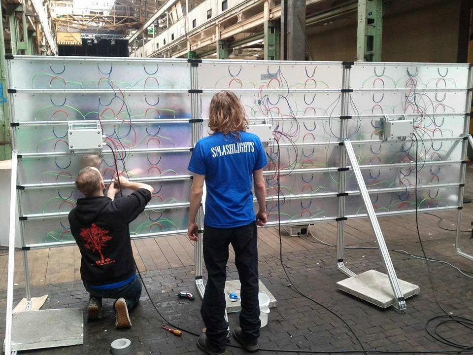

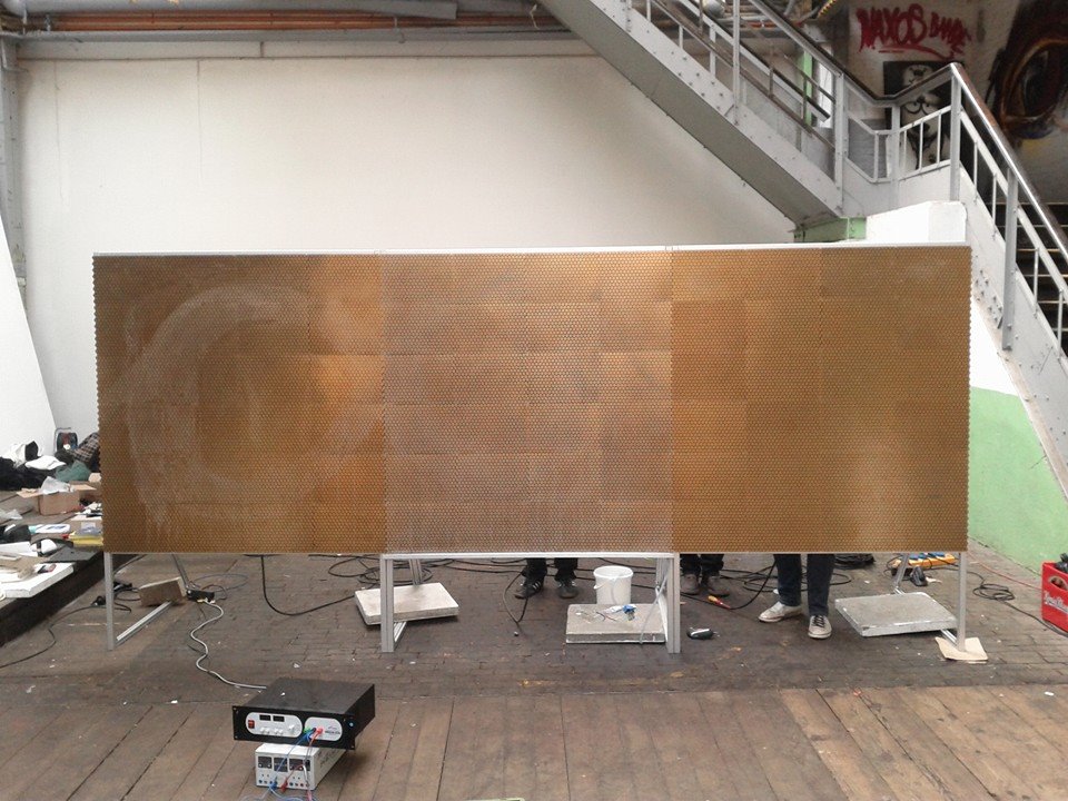

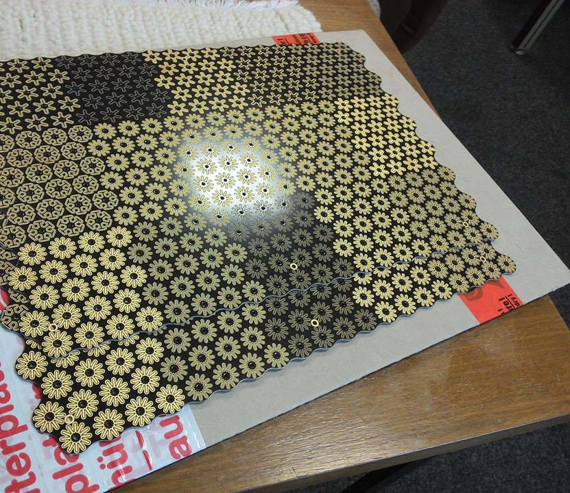

Hey :)
Haben für April ein etwas größeres Projekt geplant.
Es geht um ca. 70 Platinen der Größe 40x30cm.
Bestückung einseitig. Mit insgesamt ca. 20000 SMD Leds
20000 SMD Transistoren und ca. 60000 SMD Widerständen.
Platinen und Leds sind vorhanden. Rest müsste vom Bestücker kommen.
Hat jemand erfahrungen? Bzw. wer kennt möglichst günstige Bestücker in
Deutschland?
Danke schonmal

von hk_book (Gast)
Du hast einen ganz schön rotzigen Ton am Leib. Wie wär's, wenn du mal
alles offenlegst, was für eine Bestückung notwendig ist:
- muss der Bestücker eine Pastenschablone machen lassen? Hast du die
Daten?
- kannst du die Daten liefern, damit die Bestückungsmaschine die
Koordinaten der Bauteile direkt einlesen kann?
- hast du Passermarken für die optische Ausrichtung auf der Platine?
- kann der Bestücker die LEDs direkt auf die Maschine nehmen oder muss
er umgurten?
und, und, und...
Wenn der angefragte Bestücker hier noch einiges selbst machen (lassen)
muss, geht das natürlich voll in die Rüstkosten und die dann in die
Gesamtkosten, deshalb muss man reden und verhandeln. Was der eine nicht
kann, kann ein anderer vielleicht besser und günstiger.

von Gebhard R. (Firma: Raich Gerätebau & Entwicklung) (geb)
da miez schrieb:
> Pastenschablone ist vorhanden
Fein, passt die dann auch in meinen 23" Alpha Tetra Rahmen?
Ist aber hier auch nicht der Kostenpunkt.
> Daten existieren als EAGLE Projekt
Sollte man als Gerber exportieren
> Nein, Passermarken sind nicht auf der Platine
Die müssen rauf, sonst gibt's wieder Schererei.
Grüsse
von D. M. (da_miez)
Das Datenblatt von den LEDs habe ich nicht hier. Sind SMD Leds von OSRAM
mit kleiner Linse die "von hinten" durch die Platine gesteckt werden.
Also in der Platine ist ein kleines Loch in das die Linse reinpasst.
Gut,heisst das, dass die LED mit der Linse nach unten im Gurt liegen?
Gib doch einfach die Typenbezeichnung an.
Grüsse
Super. Da freut sich der Bestücker, weil er dann noch irgendeine
Adaption Deiner Pastenschablone an seinen Pastendrucker basteln darf.
Und dann darf er noch Testreihen mit seiner Lötpaste durchführen, weil
Deine Pastenschablone sicherlich nicht seinen Prozessvorgaben
entspricht.
Auch gut. Dann darf sich also der Bestücker extra EAGLE zulegen, einen
Mitarbeiter einarbeiten und anschließend raten, mit welchen Parametern
Du die Ausgabedaten für die Leiterplatte produziert hast? Und das nur,
weil Du ihm nicht einfach die Gerber-Daten gibst?
Wie soll denn bitteschön der Bestückungsautomat eine korrekte
Ausrichtung ohne Passermarken vornehmen können? Die Pads sind zu dem
Zeitpunkt ja schon mit Paste zugekleistert.
Und ich gehe auch einmal davon aus, dass Du dem Bestücker die
ausgefrästen Leiterplatten statt entsprechender Fertigungsnutzen in die
Hand drücken willst? So dass möglichst weder ein Transportrand noch
Transportlöcher vorhanden sind? Soll er die Leiterplatten dann per Hand
durchschieben?
Du erwartest wirklich einen günstigen Preis, wenn Du vorsätzlich dem
Bestücker die Arbeit weitgehend erschwerst?

von Roland D. (rolandd)
Hallo zusammen
Es wurde eigentlich schon alles gesagt. :-)
Pastenschablone als Beistellung ist unbrauchbar, die passt a. zu 99,9%
nicht in unsere Pastendrucker und b. hast Du keine passenden
"Verkleinerungen" gewählt. Es gibt also entweder "Matsch" beim drucken
oder die Bauteile schwimmen uns beim löten weg.
Beistellteile sind eine sehr kritische Sache!
a. wer übernimmt die Gewährleistung wenn Deine LEDs hinterher nicht
leuchten?
Und b. muss es bei solchen Mengen unbedingt "Maschinenverabeitbare" Ware
sein, in den Mengen also unbedingt auf Gurten. Aber keine Gurtabschnitte
sondern Gurte mit entsprechend langem Vor,- und Nachlauf!
Darüber hinaus musst Du mehr Ware beistellen als bestückt wird,
Stichwort Rüstverluste bzw die Maschine vermisst gff. Bauteil(e) als
schlecht.
Bei uns können wir aus Eage mittels kostenloser ULP die nowendigen
Bestückdaten selb  rausgeben, da hättest Du Glück das dauert ca. 5min.
Wir arbeiten Grundsätzlich nicht mit den altmodischen X/Y-Koordinaten,
sind viel zu umständlich und Fehleranfällig. Hat ein Kunde nichts
anderes kann es sein das das Angebot hinfällig wird da der Aufwand
massiv steigt, davon könnte ich Stundenlang erzählen...
Ohne Fiducials/Passermarken kann man weder maschinell Paste drucken noch
die Leiterplatte bestücken, die Maschinen benötigen das!
Man kann sich zwar mit Bohrungen helfen aber das bedeutet Aufwand in der
teuersten Abteilung (SMD-Bestückung, also teuer).
Die Leiterplatten sind vorhanden, O.K., also Beistellung. Die Frage ist
jedoch ob die Leiterplatte - so wie sie ist - maschinell verarbeitbar
ist. Wir reden hier von einem unbenutzen Rand an dem die Platine geführt
und geklemmt werden kann, so 4-5mm. Sonst geht weder Paste drucken noch
SMD bestücken.
Es vergeht kaum ein Monat in dem man nicht ein solches "Meiterprodukt"
zum kalkulieren vorgelegt bekommt bei dem man sich als Bestücker nur an
den Kopf fassen kann. Und dann noch die tollen Sprüche "Ihr seid aber
teuer". Ja lieber Dipl. Ing. wenn Du vorher mal hergekommen wärst,
hätten wie Dir ein paar Tipps gegeben, nun hast Du schön alle
Fettnäpfchen ausgenutzt und es wird teuer. :-)
Aber es gibt auch wirklich gute Bestandskunden die Ihre
Vorabplatzierungen und Ideen vorab kommunizieren, dann wird gemeinsam
besprochen was aus unserer Sicht zu ändern ist. Was halt sien musss ist
so!
Aber viele "Denkfehler" kann man durch ein Gespräch in der
Entwicklunsgphase vermeiden.
Erfahrungswert:
Je komplexr ein Produkt ist um so früher muss man sich mit Bestücker,
Leiterplattenhersteller, Prüffeld, Mechaniker etc. zusammen setzen um
die Kosten vorher zu optimieren. Nicht "herumheulen" wenn alles bereits
fertig ist. :-)
etc...
Roland

von D. M. (da_miez)
Treffen heute musste leider verschoben werden. Wahrscheinlich auf morgen
gegen 11h, wenn das nicht klappt auf Montag.
von D. M. (da_miez)
Roland D. schrieb:
> Es ist nach unserer Erfahrung (Firma, nicht meine alleine) der falsche
> Weg alles zu kaufen (Material, Leiterplatte, Schablone) und dann einen
> "günstigen" Bestücker suchen, so funktioniert das leider nicht.
> Gruß und ich bin hier raus.
> Roland
Warum der falsche Weg? Das dieser LEDtyp verwendet werden soll, ist
Vorgegeben. Wenn sie dann persönlich wesentlich günstiger bezogen werden
können, werden sie auch selber bezogen. Ist doch der gleiche Typ das
gleiche Reel..Ob ich die kaufe oder der Bestücker, das stört die
Maschine wohl eher nicht.
Genauso verhält es sich mit den Leiterplatten. Die Gerberfiles hat der
Kunde und benötigt der Platinenhersteller. Sollten die Daten "OK" sein
für die Bestückung, warum dann den Umweg der Platinenfertigung über den
Bestücker gehen. (Ob unsere Daten so korrekt sind soll ja aber eben mit
der Bestückerfirma noch geklärt werden)
Transistoren und Widerstände sind eh klar. SOT23 und 0805.Sind Standard.
Hier sehe ich nur einen Vorteil für den Kunden den Bestücker einkaufen
zu lassen, da er die Bauteile womöglich durch Großeinkäufe günstiger
bekommt, aber keinen Nachteil für den Bestücker.
Das mit dem Stencil ist aber verständlich. Wenn das Blech zu klein oder
zu groß für den Rahmen ist, ist das natürlich ein Zeit und Kostenfaktor.
Aber genau das wird ja jetzt mit dem Bestücker geklärt werden.
Aus dem "so funktioniert das leider nicht" erkenne ich eher persönliche
Gründe...
Kenne das sehr gut in der Textilveredelung, dass man da seine
Lieferanten für Shirts etc hat und seinen Preis für das fertige Produkt
mit Druck. --> Dann kommen Kunden mit 10 selber gekauften Shirts und
wollen die bedruckt haben. Ist natürlich nervig, da so der Gewinn für
das Textil selber wegfällt und nur der Druck selber berechnet werden
kann. Aber so ist das halt.

von ... (Gast)
Wobei man da als Layouter zumindest Passerlöcher und Passermarken
vorsehen sollte.
Je nachdem welche Bauform die Bauteile haben ist es auch
Vorteilhaft/Nötig eine sehr plane Lötpadfläche zu haben. Also statt HAL
bleifrei z.B. ENIG zu nehmen.
von Dominik S. (dasd)
Reinhard Kern schrieb:
> hast du schonmal ein
> PC-Motherboard oder eine Handy-Platine in Eagle gesehen? Wir reden hier
> doch von erwachsenen Systemen, Bastler beschäftigen keinen
> SMD-Bestücker.
Soweit sicherlich richtg.
Aber zwischen Handy-Platine und Bastler liegen doch schon noch ein paar
Größenordnungen.
Ich halte es nicht für unwahrscheinlich, dass es da draußen einige KMUs
gibt, die Eagle einsetzen und nicht alles von Hand bestücken :)
Ich mein:
Irgendeine Daseinsberechtigung hat die Software ja (und die liegt sicher
nicht nur bei den Hobbyisten).
Auch wenn Eagle nicht bei den ganz großen Mitspielen kann ist es sicher
nicht unmöglich damit professionelle Platinen zu erstellen, die über den
Hobby-Baster-Horizont hinausgehen.
von D. M. (da_miez)
> vorsehen sollte.
Hab da jetzt  zwei Meinungen. Einmal "Passerlöcher sind unerlässlich"
und einmal "Die Leiterplatte liegt beim Bedrucken mit Lötpaste fest in
einer Schablone, Passerlöcher sind nicht nötig." . Gibts anscheinend
unterschiedliche Möglichkeiten, mal sehen was dann wirklich gefordert
wird.
Haben ENIG vorgesehen. Zwar aus einem völlig anderen Grund, aber der
Fehler kann dann schonmal ausgeschlossen werden :)

von Reinhard Kern (Gast)
Gleich noch eine dritte. Es kommt auf die benötigte Genauigkeit an, und
die hängt von den Bauteilformen ab. Ein Anlegewinkel kann reichen für
Heimwerkerzwecke, da dort Pitches unter 1mm eher selten eingesetzt
werden, allerdings müssen dann die LP perfekt zugeschnitten sein. Für
professionelle Schaltungen z.B. mit TQFP100 (0,5mm Pitch) sind
Passlöcher aber nötig, und darunter (BGA) reichen auch Passlöcher nicht
mehr, da sind Passmarken zur optischen Nachpositionierung notwendig, ev.
gleich bei den Bauteilen.
Das gilt für die Bestückung selbst, aber die Paste darf nicht merklich
schlechter positioniert sein.
Gruss Reinhard
von D. M. (da_miez)
Und wie gesagt, es geht um ein einfaches einseitiges Design mit
Standardbauteilen. Nicht um ne Handyplatine mit Kleinstbauteilen, 0201
oder BGAs.
da miez schrieb:
> Oder erstellt z.B. ein teures
> ALTIUM, MENTOR, ZUKEN ein ganz anderes Exportformat o_O ? Hab ich noch
> nie gehört.
Doch, diese Systeme generieren ODB++. Und davon sollte man zumindest
schon einmal etwas gehört haben.
Leider kann oder will auch heutzutage fast kein Leiterplattenhersteller
oder Bestücker mit ODB++ etwas anfangen, sondern verlangt nach Extended
Gerber (RS-274X). Als ich einem Leiterplattenhersteller ODB++-Daten
anbot, wollte er sogar einen Aufschlag für die durchzuführende
Konvertierung nach Gerber haben.

von D. M. (da_miez)
Na das ist doch mal ne Aussage. Denk ich doch auch, dass Ext Gerber der
Standard ist. Wenn man unbedingt in ODB++ exportieren möchte, da die
Software 20000€ im Jahr kostet, dann soll man das so machen..der
Aufpreis für die Konvertierung in Gerber ist dann ja eh schon egal ;)
Hat aber jetzt wenig mit unserer Sache zu tun.
Aber ohne das jetzt 100% zu wissen, müsste es doch bei der selben
Platine die in Gerber exportiert wird egal sein ob ich Eagle, Sprint,
Diptrace, Target oder was auch immer verwendet habe, oder?

von chris (Gast)
Klaere vorher aber auch die Haftung, nicht dass es heisst, aufgrund von
nicht beachteten DFN, nicht entsprechend konfektionierten und gelagerten
Platinen, ... uebernimmte der Bestuecker keine Haftung. Der kritischte
Punkt sind
die Passermarken. Ich wuerde dir empfehlen
einen Bestuecker mit manuellem Siebdruck zu suchen, denn der
automatische
Siebdruck funktioniert nicht ohne Passermarken. Dieser duerfte den
Auftrag in 4-8 Stunden erledigt haben.
Wenn du jetzt 300€ Setup sowie einen Stundensatz von 260€ rechnest, sind
das dann 1350-2500€. Genannte Preise ohne MwsT.
Und ja, es ist ein gewaltiger Unterschied fuer den Bestuecker,
ob du mit Eagle die Coordinaten mittels mountsmd.ulp/mountsmd2.ulp oder
mittels origins.ulp von Eagle exportierst, letzteres ist mit pads
(altium)
Format und beinhaltet die absolute Orientation von Bauteilen, Eagle war
und ist nie und nimmer IPC konform bezueglich Bauteilorientierung, einer
der
grossen Schwachpunke von Eagle fuer die SMD Bestueckung.

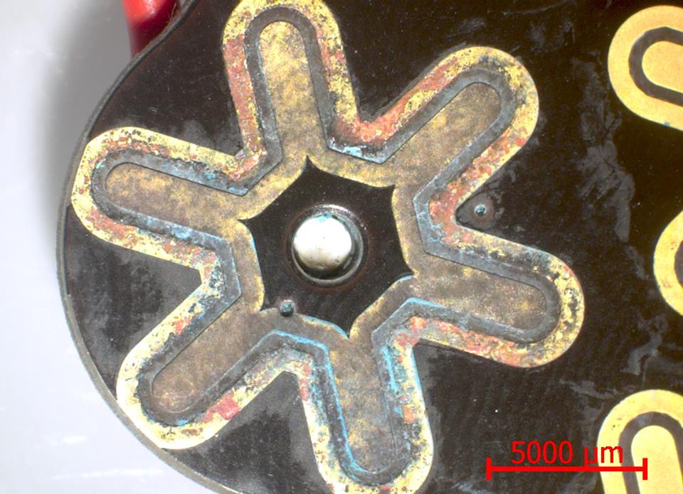

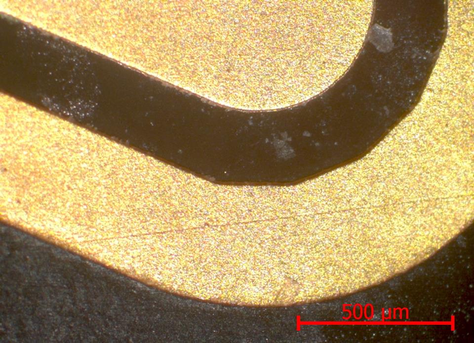

Hast du die LED (die anscheinend von hinten durch ein Loch in der
Platine nach vorne schaut) irgendwie angedichtet? Oder ist einfach der
Spalt zwischen LED und Platine so klein? Ich mein wenn da ein paar Tage
lang Leute Wasser auf das PCB spritzen?
von 0815 (Gast)
Das ist noch das kleinste Problem. Viel fraglicher ist die Haltbarkeit
der Elektroden. Sowas muss man schon mit Wechselspannung machen, sonst
schützt auch die Vergoldung und der kleine Strom nicht vor Elektrolyse.
Bin ziemlich sicher, daß es jetzt schon angefressene Elektroden gibt.
von D. M. (da_miez)
Ja. Die gab es. Auch genug Hürden und Testläufe, auf Anhieb hat nichts
funktioniert.
Lösungen konnten aber gefunden werden. Probleme entstehen noch von
angetrocknetem Restwasser was mit der Zeit den Übergang verdreckt und
abgebürstet werden muss.
von 0815 (Gast)
Lass´ mich raten- die Lösung war ein höherer Vorwiderstand vorm
Darlington.
Dauerhaft ist Wechselstrom die einzige Lösung. Musste Ähnliches mal mit
sehr kleinen Goldkontakten unter Wasser feststellen. Kleinere Ströme
verringern das Problem, beseitigen es aber nicht. Nur AC hilft, und zwar
eingekoppelt über Folie/Kerko (nicht etwa nur künstlich z.b. mit OP und
zwei Betriebsspannungen erzeugt - zu ungenau).
Das klingt nicht nach Kalk und Schmutz, sondern nach Oxydation. Das Gold
hilft da auch wenig, elektrischem Strom ist im Wasser kein Metall
gewachsen. Erst recht nicht, wenn sich zudem der gesammelte Schmutz der
Zivilisation an den Kontakten zu schaffen macht. Kleine Ströme bewirken
halt langsamere Fraßschäden. Bevorzugt natürlich unter dem Gold, am
Kupfer. Ist das weg, geht es ebenso schnell am Gold weiter (mit etwas
höherer Spannungslage).
B. R. schrieb:
> Probleme entstehen noch von angetrocknetem Restwasser was mit
> der Zeit den Übergang verdreckt und abgebürstet werden muss.
Außerdem:

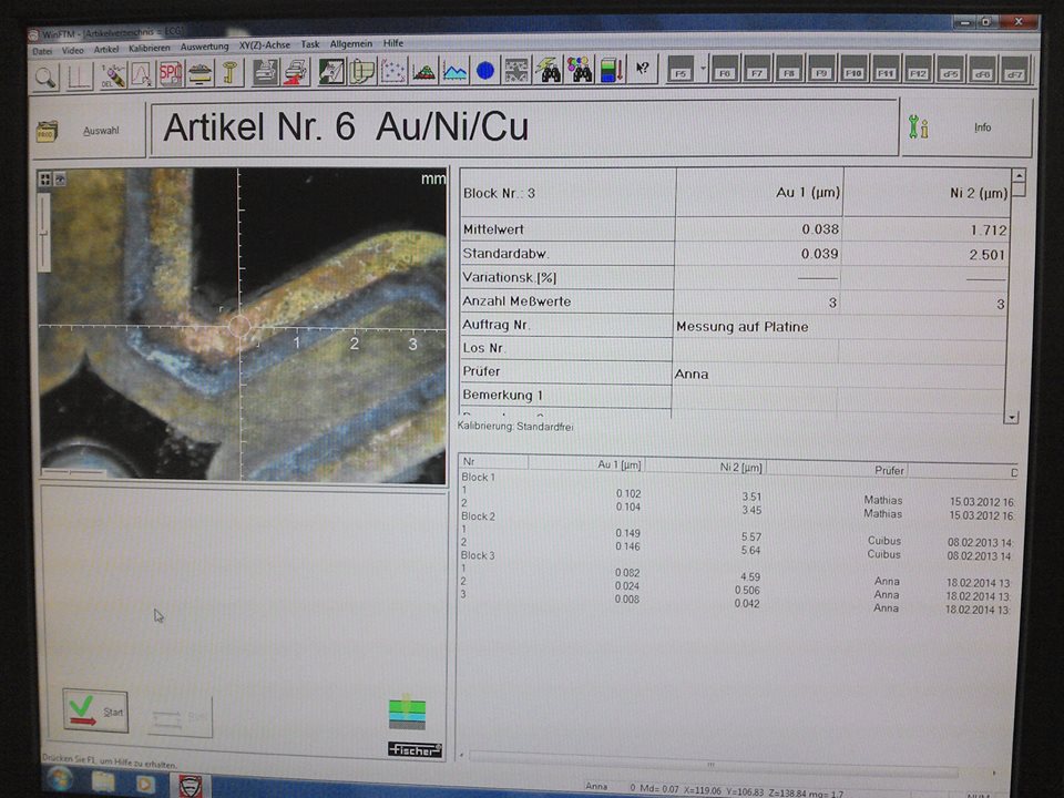

ENIG/NiPAu ist nicht als dauerhafter Korrosionsschutz geeignet, sondern
es dient nur dazu, die trocken gelagerte Leiterplatte bis zum zeitnahen
Bestücken lötfähig zu halten. Für eine halbwegs abriebfeste Goldschicht
verwendet man die sog. Hartvergoldung, die wesentlich dicker ist und
andere chemische EIgenschaften aufweist. Z.B. die Kantenstecker von
PC-Einsteckkarten sind bei ordentlichen Herstellern hartvergoldet.
Gegen Elektrolyse hilft das aber auch nur sehr begrenzt.
von Falk B. (falk)
@ 0815 (Gast)
Ja.
>gewachsen.
Naja, so einfach ist das nicht. Es gibt schon resistente
Metalle/Legierungen. Aber das Problem kann man deutlich besser lösen.
Nämlich mit kapazitiven Sensoren, dann kann man die Elektroden komplett
isoliert (unter dem Lötstoplack) aufbauen. Wenn es schön aussehen soll,
dann halt Klarlack statt Lötsoplack. Wobei es mittlerweile auch
transparenten Lötstoplack gibt.
von 0815 (Gast)
In klarem Leitungswasser funktioniert Gold schon mal nicht. Da wäre es
unwahrscheinlich, wenn die zwei, drei noch erhältlichen höheren Metalle
das mit verdrecktem Wasser locker schaffen sollten. Das Problem liegt
bei diesem sehr unbekannten Elektrolyt. Hier kann sich alles Mögliche
drin befinden, nebst Reaktionsprodukten. Also der komplette
Chemiebaukasten, und in jeder Konzentration (durch das ständige
Verdunsten/Nass machen)
Wäre nicht besser als AC und rostbeständige Sensoren, nur aufwendiger in
der Auswertung. Kann man ihm zumindest bei diesem Projekt (20.000
Sensoren oder wie viele es waren) nicht empfehlen...

von Frank M. (frank_m35)
Oder man macht es wie es bei den Regensensoren am Auto gemacht wird:
Über die Lichtbrechung.
http://commons.wikimedia.org/wiki/File:Rain_sensor.svg
Ein IR-Strahl seitlich auf ein Glas strahlen lassen und die Intensität
des total-reflektierten Strahls messen. Ist Wasser auf der Glasscheibe,
so gibt es keine Totalreflektion mehr --> Intensität des reflektierten
Strahls sinkt --> LED geht mittels Dunkelschaltung an
Der Vorteil ist klar: Wasser hat keinen direkten Kontakt zu einem
leitenden Metall, die Oberfläche ist leicht zu reinigen, der Mehraufwand
ist gering.
Der Nachteil: Das Wasser perllt ab und man kann nichts dauerhaftes
zeichnen. Dafür muss man dann eben eine geeignete Glasoberfläche finden,
die etwas rau ist aber noch den Effekt der Totalreflektion zulässt.
von 0815 (Gast)
Und das mit 10tausenden Sensoren?? Da wäre es ja noch einfacher, die
Abkühlung im Vergleich zur Umgebungstemperatur zu messen...
0815 schrieb:
Ich verstehe dein Problem nicht so genau.
Pro LED braucht man halt einen zusätzlichen Fototransistor/-widerstand
(was halt geeigneter ist) und eine IR-LED. Dafür spart man sich eine
große Platine wie bisher verwendet wird, da keine große Kontaktfläche
mehr benötigt wird. D.h. man kann deutlich kleiner einzelne
Platinen-Elemente herstellen (vermutlich länglich) die man danach dann
eben irgendwo aufklebt/zusammensetzt.
Wenn du natürlich vorhast einen Regensensor wie er im Automobil-Bereich
eingesetzt wird dafür zu verwenden, dann bist du selber schuld.
