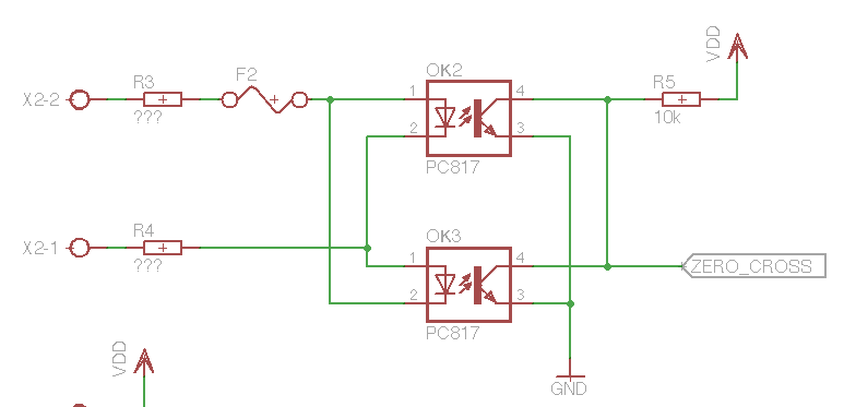

Guten Abend,
Ich habe zur angehängten Schaltung ein paar Fragen.
Kann ich diese so als Zero Cross Detector verwenden?
Wie berechne ich die Vorwiderstände?
Was sind die Vor/Nachteile dieser Schaltung im vergleich zu anderen?
Vielen Dank
Andreas
Das haben wir schon mal diskutiert:
Beitrag "Re: Nulldurchgangserkennung mittels PC814"
von ArnoR (Gast)
Ähh? Der Link sollte jetzt auf den Eröffnungspost gehen.
Beitrag "Nulldurchgangserkennung mittels PC814"
Von den 230V am Eingang musst du halt mehr als 99% in den Widerständen
verbraten. Bei 10mA LED Strom sind das rund 2W (!) nur für den ZC
Detektor. Das ist extrem unwirtschaftlich. Vergleiche das mal mit der
Schaltung aus dem o.a. Thread:
http://www.dextrel.net/diyzerocrosser.htm

Hallo Arno,
Vielen Dank. Ich habe mir den Artikel durchgelesen und werde auch die
Schaltung von Dextrel nachbauen.
