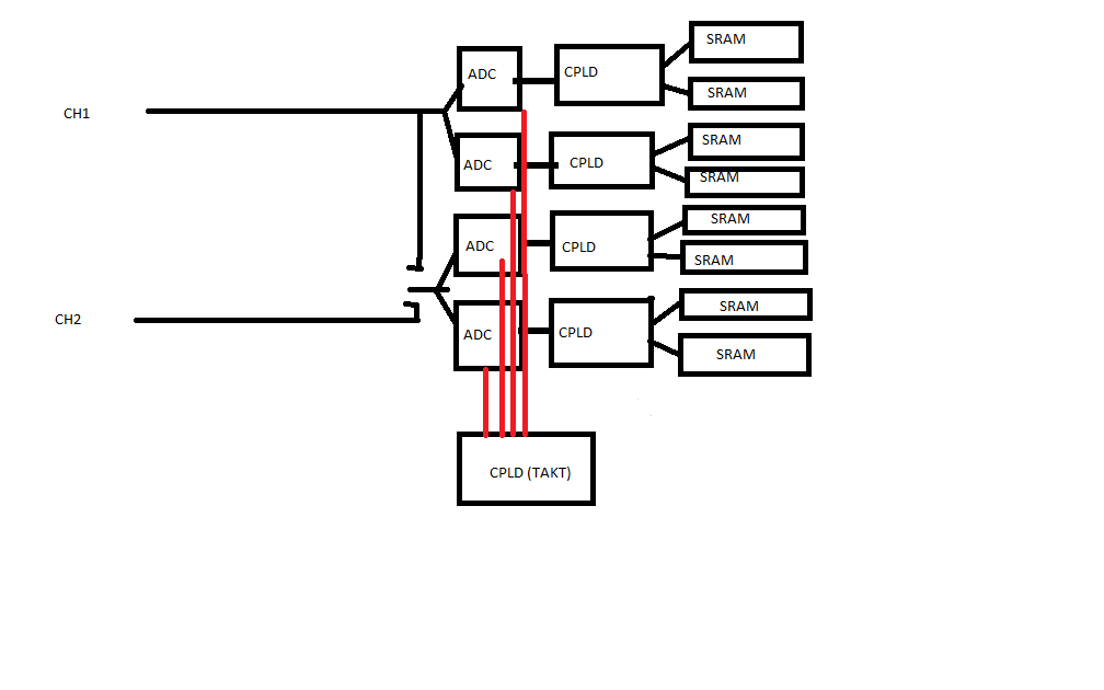

ich bin gerade dabei mir eine Art DSO zu entwerfen.
Als ADC verwende ich CDK1308 von Exar mit 80MSps, diese sollen paarweise
für 2 Kanäle aufgebaut werden, für Ein-Kanal-Betrieb möchte ich alle 4
ADC zusammenschalten.
Ich würde gerne Xilinx CPLD XC9572XL verwenden um die ADCs zu takten und
jeweils ein CPLD verwenden um die Daten auf jeweils 2 SRAM aufzuteilen,
so bräuchte ich nur SRAMs bis ca. 40 MHz.
Kann ich nun mit einem 80MHz Takt an meinem CPLD, dass ich als Taktgeber
benutze, das Signal irgendwie intern dreimal um ca 3ns verzögern und
dann jeweils die ADCs damit takten? Die Verzögerungszeiten im Datenblatt
lassen sich für mich nur schwer interpretieren?

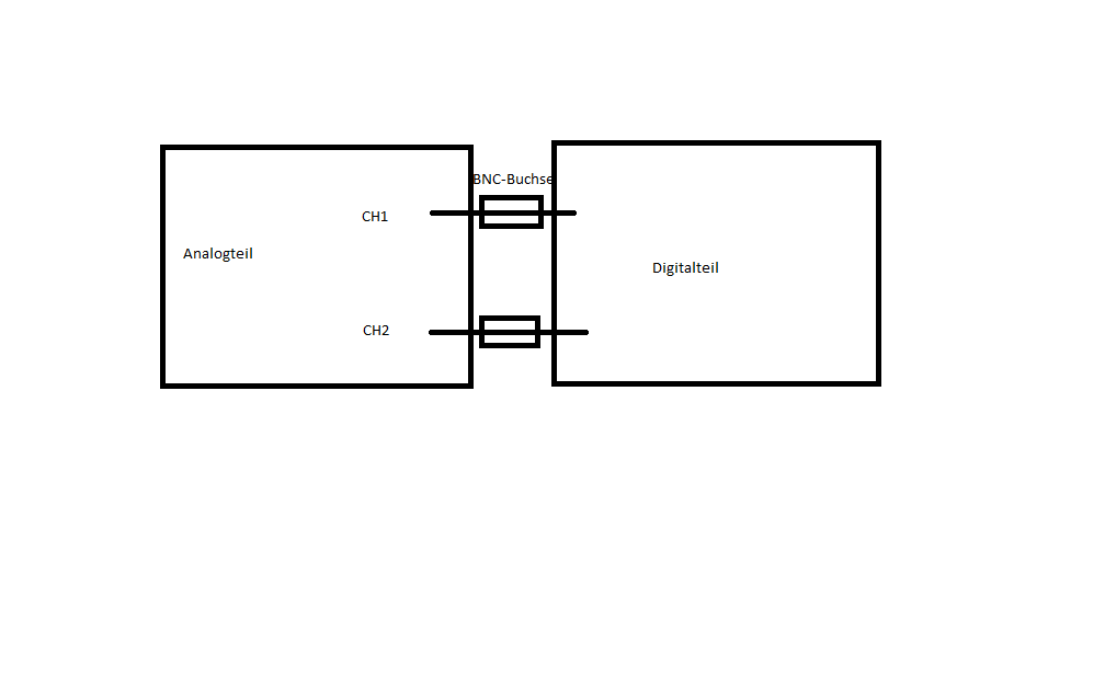

Weiterhin möchte ich Analog- und Digitalteil der Schaltung trennen um
den schwierigen Analogteil separat zu designen. Kann ich beide Platinen
problemlos per SMC bzw. BNC-Verbinder verbinden??
Kann auf dem Digitalteil das Signal direkt von den SMC-Verbindern an 2
zusammengeschaltete ADCs??

Der XC9572 sollte für sowas grad noch schnell genug sein. Trotzdem rate
ich dir eher zu einem Coolrunner, da du vermutlich nicht wirklich die 5
Volt Kompatibilität der 95er brauchst.
Ansonsten sind die Herstellerangaben zumeist so zu verstehen, daß es die
durchschnittliche Verzögerungszeit von Pin zu Pin ist. Aber Vorsicht,
lieber die Manuals durchlesen.
Da du ja sowieso die Eingangssignale intern erstmal zwischenspeichern
willst/mußt, ist die Pin zu Pin Zeit für dich eher nicht relevant - eher
schon die schiere Anzahl von MC, denn du wirst doppelt zwischenspeichern
müssen und vermutlich mit 200 MHz CPLD-Takt arbeiten, um für den
anschließenden RAM ein sauberes Signalbild hinzukriegen.
Aber mal ne Frage: Warum gerade 10 Bit Wandler? Entweder du nimmst davon
bloß 8 Bit oder du vergeigst ne Menge. Von TI gibt's doch schon seit
gefühlten 100 Jahren Wandler im gleichen Speed-Segment, aber mit 13 oder
14 Bit.
W.S.
Vielen Dank für deine Antwort
ich hatte zuerst überlegt, einen Takt von 80 MHz z.B. dreimal durch ein
Flipflop o.ä. intern zu verzögern und dann jeweils auszugeben um meine
4x 80 MHz zu bekommen, aber wie ich gerade sehe kosten CPLDs bis 400 MHz
kaum etwas und 320MHz benötige ich ja (4x 80 MSps)...das wäre geklärt.
Kann mir jemand sagen ob ich die Eingänge zweier ADCs direkt miteinander
verbinden kann und an eine BNC-Buchse hängen kann??
Wie gesagt, ich würde gerne Analog- und Digitalteil getrennt aufbauen.
Ein Designfehler im Analogteil würde somit nicht die komplette Arbeit
vernichten und dieser Teil soll ja bekanntlich seine Tücken haben.
Wie werden normalerweise im Einkanalbetrieb die ADCs des zweiten Kanal
auf den ersten geschalten? Analog-Multiplexer? Haben diese eine genügend
hohe Signaltreue?
Ich möchte genau diese ADCs verwenden, da ich diese sehr günstig
erhalten habe. Im differentiellen Betrieb lassen sich damit auch
negative Spannungen messen, somit entfällt schonmal ein Bit auf das
Vorzeichen der Spannung. Ob letztendlich die volle Auflösung gültig ist,
hängt ja eher vom Analogteil ab

Weshalb soll Analog und Digital auf der Analogseite getrennt werden?
Mach die Wandler auf die Analogplatine. Der Wandler ist ja per LVDS
angeschlossen und kann daher ein paar mV Gleichtakt Spannung aufnehmen.
Man darf einfach die Analog- und Digitalsignale nicht kreuzen lassen.
Ich meinte das anders. Ich möchte gerne alles was vor dem AD-Wandler
kommt auf eine extra Platine auslagern (Opamp, Tiefpass etc.)

Von der Umsetzung mit (evtl. sogar mehreren) CPLDs würde ich auch
dringend abraten! Dafür nimmt man einen einzelnen FPGA, der muss für die
Erfassung garnicht mal besonders groß sein. Von Vorteil ist hier auf
jeden Fall auf dem Chip verfügbare, schnelle SRAM.
Als großen Sample-Speicher hängt man dann externen Speicher dran. Je
nach Geschwindigkeit synchronen SRAM, oder eine DDR-DRAM-Variante.

Dafür nimmt man eine DCM im fpga und erzeugt phasenverschobene Signale
die die ADC's takten.
Wenn du mit dem vielfachen taktest, samplen die ADC's doch gleichzeitig
und nicht leicht versetzt. Im ürbigen
>Aus 2x 80MHz wird außerdem nicht 1x 160MHz! * In diesem Fall.
Du musst die Bandbreite deiner ADC's beachten...
Gruß Jonas
