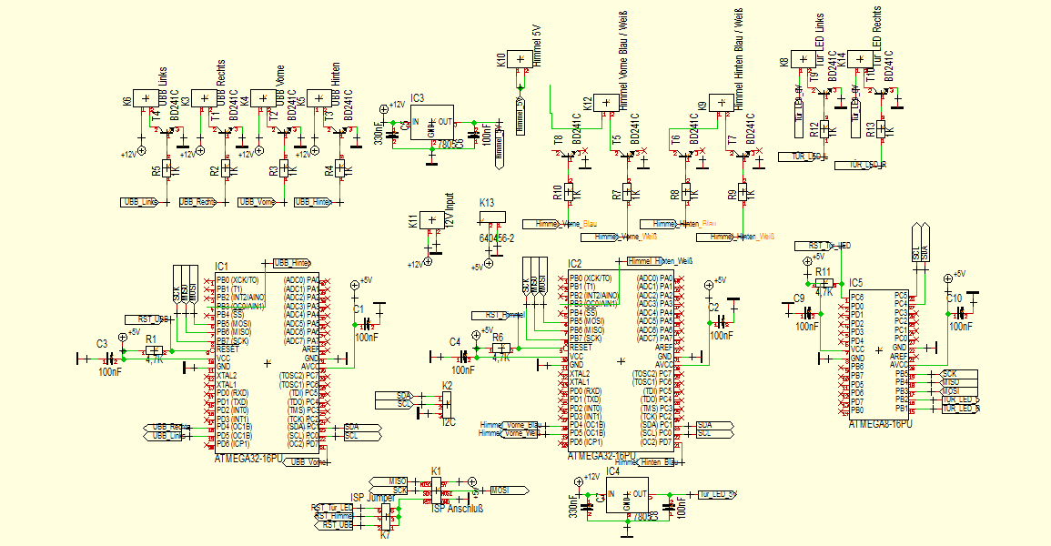

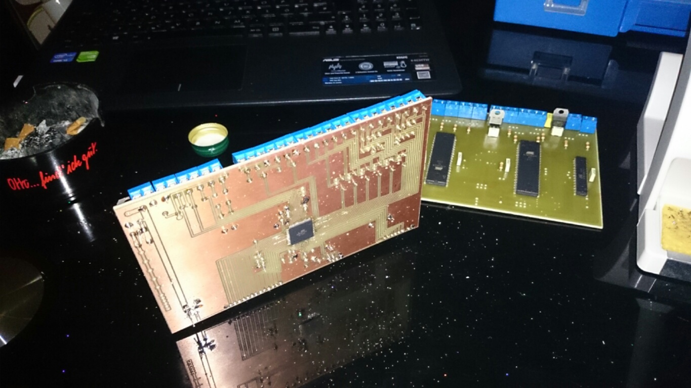

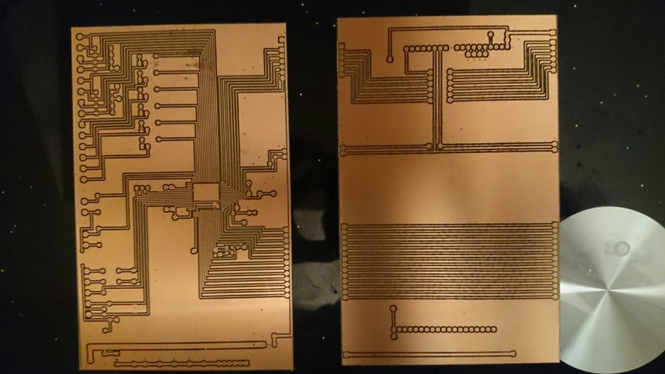

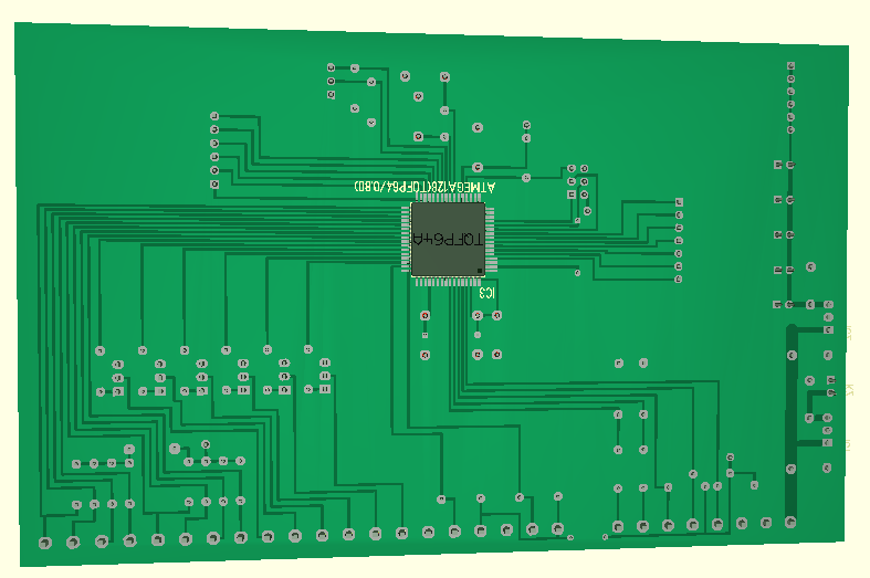

von Tobias N. (silberkristall)

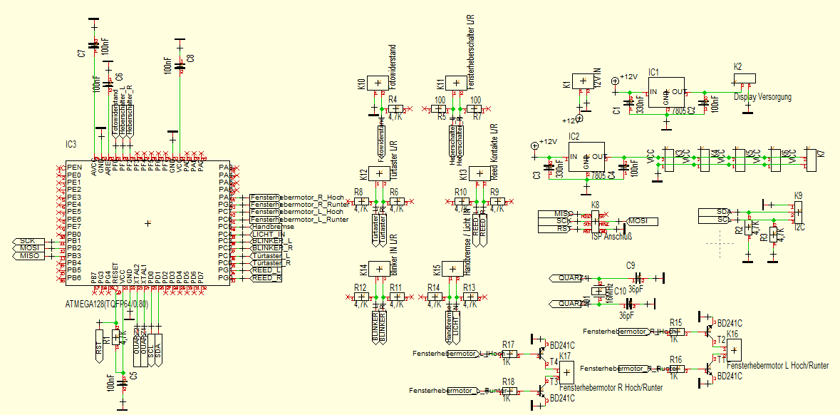

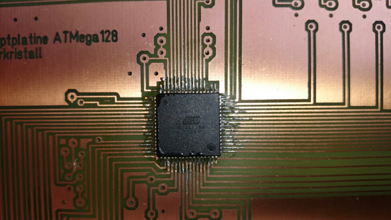

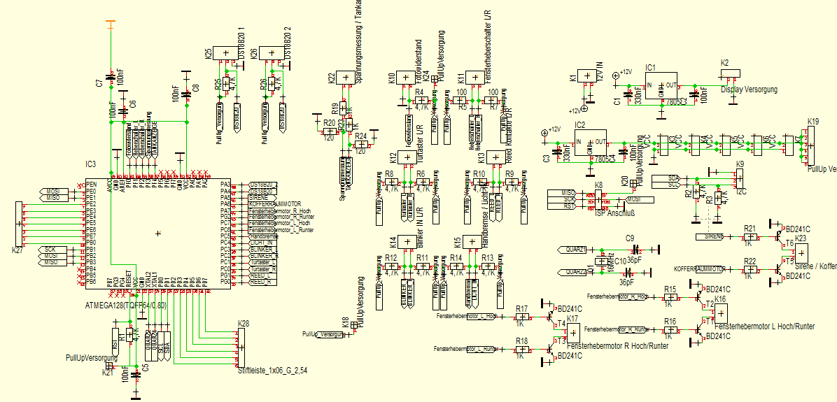

ich habe mal eine Liste angehangen was der µC so alles wegstecken
müsste. Möglichst ohne großen Zeitverlust. Ich dachte an einen
ATMega128. Nur durch die vielen PWMs werde ich wohl da auf PWM
Controller ausweichen müssen.
Die gesammelten Daten sollen dann per I2C auf ein Display übertragen
werden. Ebenso kommen Touchscreen Daten des Displays per I2C an den µC
zur weiteren verarbeitung.

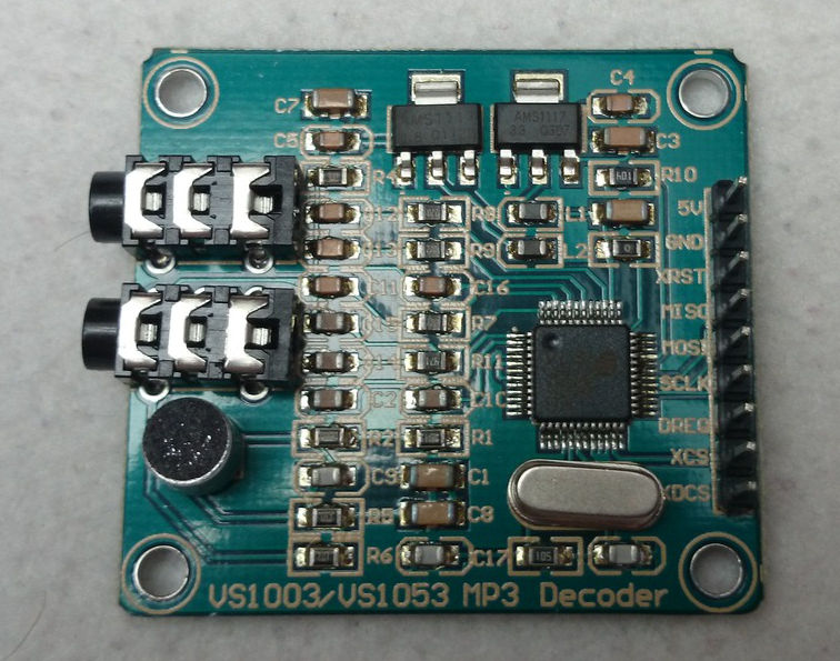

Dann soll noch eine SD-Karte ausgelesen werden. Die Daten sollen dann an
einen VS1001, VS1011 oder VS1053b weitergegeben werden. Zumindestens die
MP3 Daten. Die Tracktitel sollen wiederrum per I2C an das Display
gegeben werden. Ich denke hierfür wird ein komplett eigener ATMega8 oder
ATMega32 zum Einsatz kommen.
Wenn ich den Rest ausser die PWMs an einen ATMega128 mit 16MHz
anschließe sollte das alles ohne großen Zeitverlust laufen oder
kann/wird es probleme geben?
Ein paar I2C verbindungen werde ich nach aussen legen um später ggf.
weitere Pheriperie anschließen zu können.
Ich bitte um weitere Tips. Bitte unterlasst unnötige Beiträge.
von Samuel C. (dragonsam)
Das ist für einen Atmega128 auch bei 8MHz langweilig, da hast du soviel
Zeit, dass du die PWM auch locker in Software machen kannst. (Mal
abgesehen von dem Gedöhns mit der SD-Karte, das würde ich von einem
dedizierten, fertigen Modul machen lassen)

Für LED-Dimmen ist kein schnelles PWM erforderlich, da reicht so
genanntes Soft-PWM völlig aus, das ist für einen AVR (wie für jeden
anderen 8-Bit-µC) ein Kinderspiel.
Ich würde für neue Entwicklungen aber keinen ATmega128 nehmen, der wurde
schon seit langem ersetzt durch den ATmega1284 (oder ATmega1284P). Die
neuen sind schneller und können etwas mehr. Außerdem sind sie billiger.
Für dein Vorhaben reicht aber wahrscheinlich auch ein ATmega324A oder
vielleicht sogar ein noch kleinerer. Musst aber aufpassen mit der Anzahl
der I/Os, wahrscheinlich brauchst du sowieso Schieberegister.

von Marcus W. (marcusaw)
Ich räuspere mich hier kurz nochmal. **SPOF**
Was, passiert, wenn ihm der µC abraucht? bei mehreren geht: Entweder die
Beleuchtung aus, der Blinker nichtmehr - oder im worest case: die
Zündung aus (was auf der Autobahn bestimmt lustig sein kann).
Bei einem einzelnen kann man die ganze Liste abhaken.

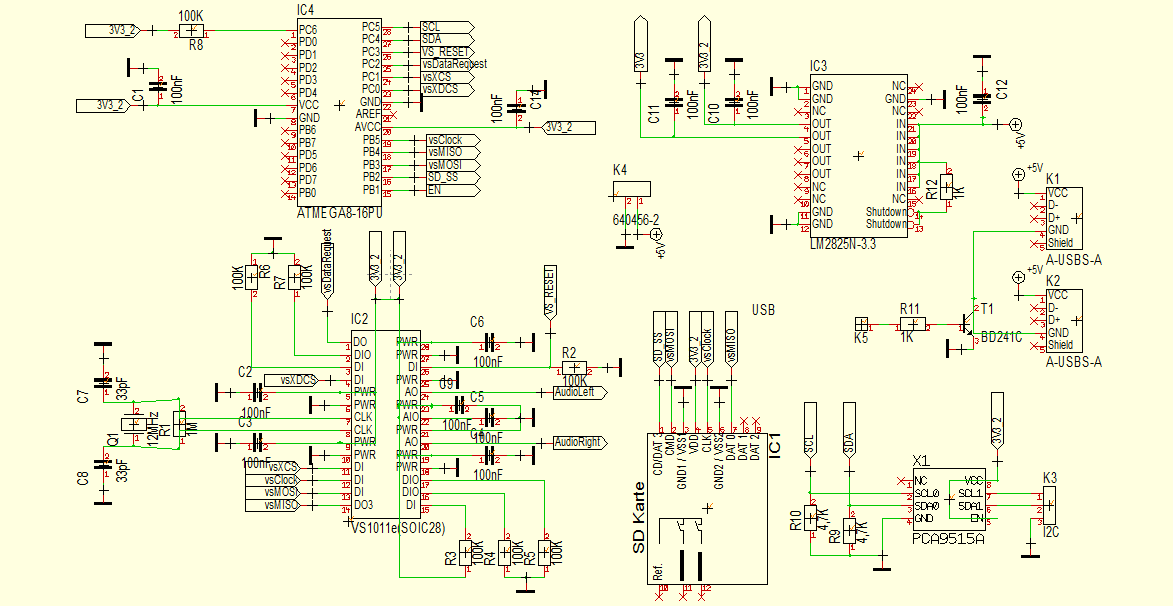

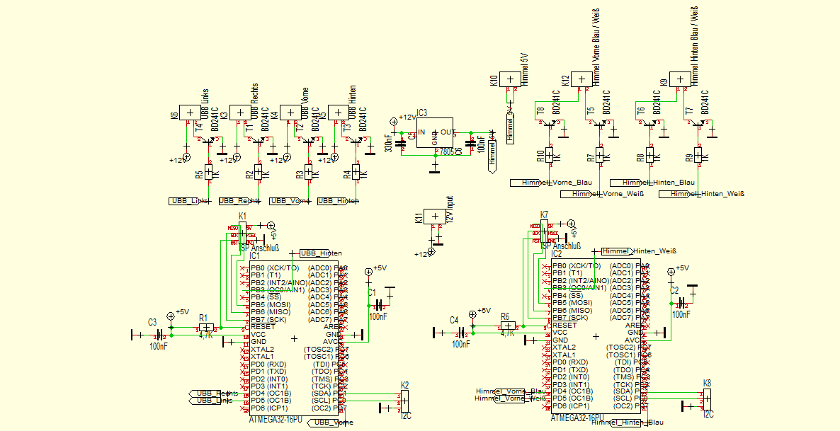

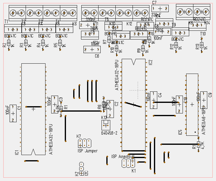

So, ich habe mich nun dazu entschieden die PWM auch Hardwaremäßig auf
ATMegas zu verlagern. Ich habe mir das ganze mal Platzbedingt angesehen
und ich muss so oder so auf mehrere Platinen ausweichen.
Demnach lasse ich nun die PWM über einzelne ATMegas laufen.
Die MP3 Funktion bekommt einen eigenen ATMega.
Der Rest bekommt einen ATMega.
Ich denke die aufteilung sollte so in Ordnung sein. Die Platinen muss
ich übereinander stapeln. Ich werde diese dann mit Flachbandkabeln
verbinden (I2C und Versorgung).
Anbei mal nen Schaltplan. Ja, die Megas sind ein wenig riesig aber die
habe ich halt noch in massen hier. Bevor ich nun neue hole werde ich
diese noch verwenden. Zumal ich es mir schon echt schwer tue TQPF44 zu
verlöten. Demnach ist DIL die bessere Variante für mich.
PWM: Mega32 deswegen da diese direkt 4 PWMs haben. Einer für den
Dachhimmel und einer für die UBB. Dann kommt noch ein Mega8 dazu der
dann die PWM (2 Stück) für die Türen machen. Somit habe ich alle 10 PWMs
auf einer "PWM-Karte". DIe PWMs werde ich alle im 8-Bit Modus laufen
lassen. Per I2C werden diese einfach nur den PWM Wert erhalten.
Ich bin nicht gerade der beste im Schaltplan zeichen. Bisher hat aber
immer alles funktioniert. Ich denke man sollte den Plan schon verstehen
können. Naja, vielleicht ist es auch verschwendung da sich die ATMegas
wohl damit "langweilen" werden aber eventuell fällt mir ja noch was ein
was ich anschließen könnte.
von Max H. (hartl192)
Mich wundert, dass das noch niemand erwähnt hat: Du darfst deine
Schaltung nicht direkt ans +12V Bordnetz anschließen, da es im  Bordnetz
zu Spannungsspitzen von 60V in positiver und negativer Richtung kommen
kann. Du brauchst also eine Schutzschaltung.
http://www.dse-faq.elektronik-kompendium.de/dse-faq.htm#F.23
Wenn du jetzt mehrere µCs verwendest, würde ich die PWM Module dort
verbauen, wo das PWM gebraucht wird und sie über RS-485 mit dem haupt-µC
verbinden.
das weiß ich und ich habe mir das schon mehrfach durchgelesen.
Die Versorgungsspannung kommt von einer eigenen Schaltung. Eine Art
"Netzteil". Dort befindet sich eine reine "Schutzschaltung" und von dort
wird dann versorgt. Auf dieser befinden sich Verpolschultz, Drossel etc.
pp.

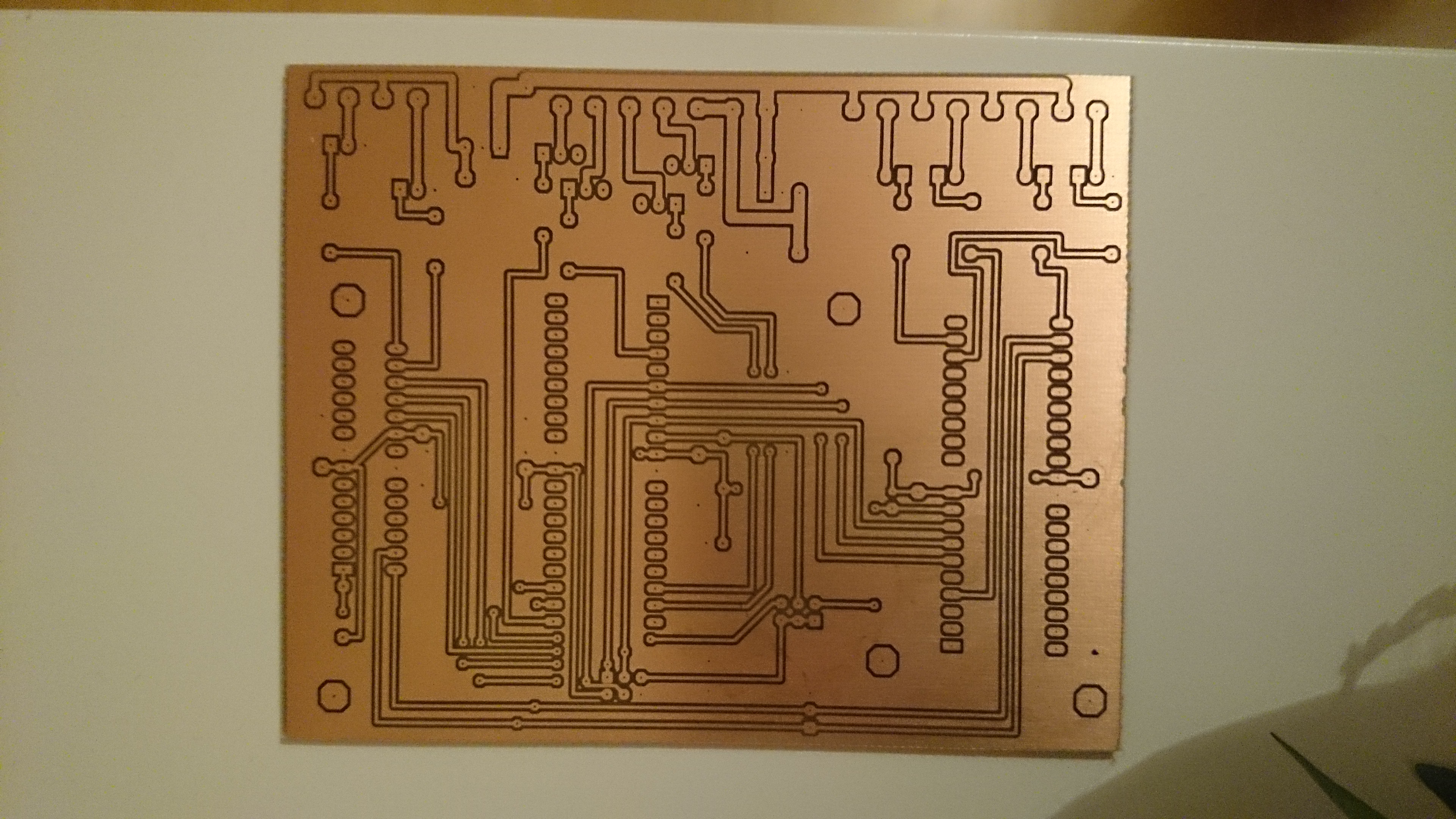

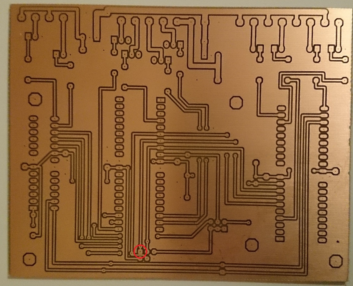

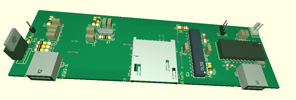

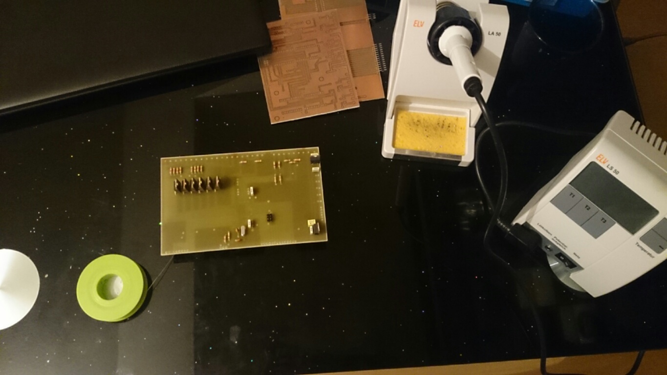

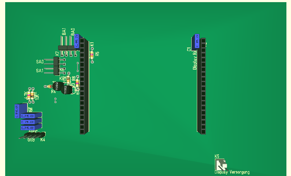

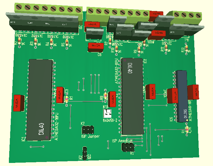

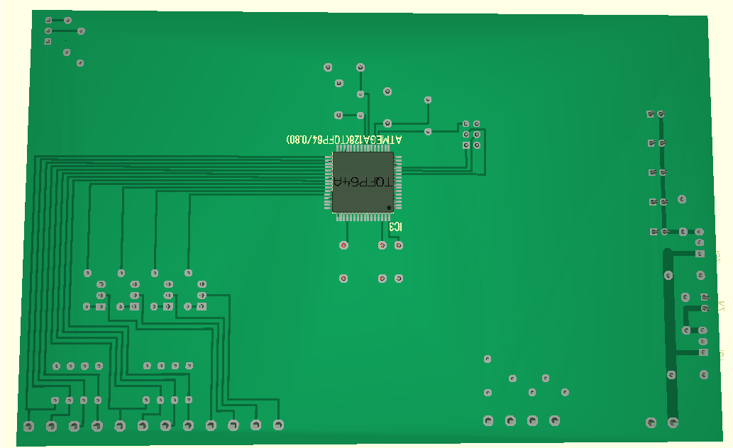

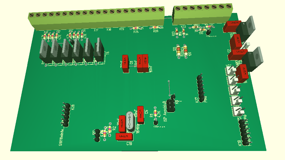

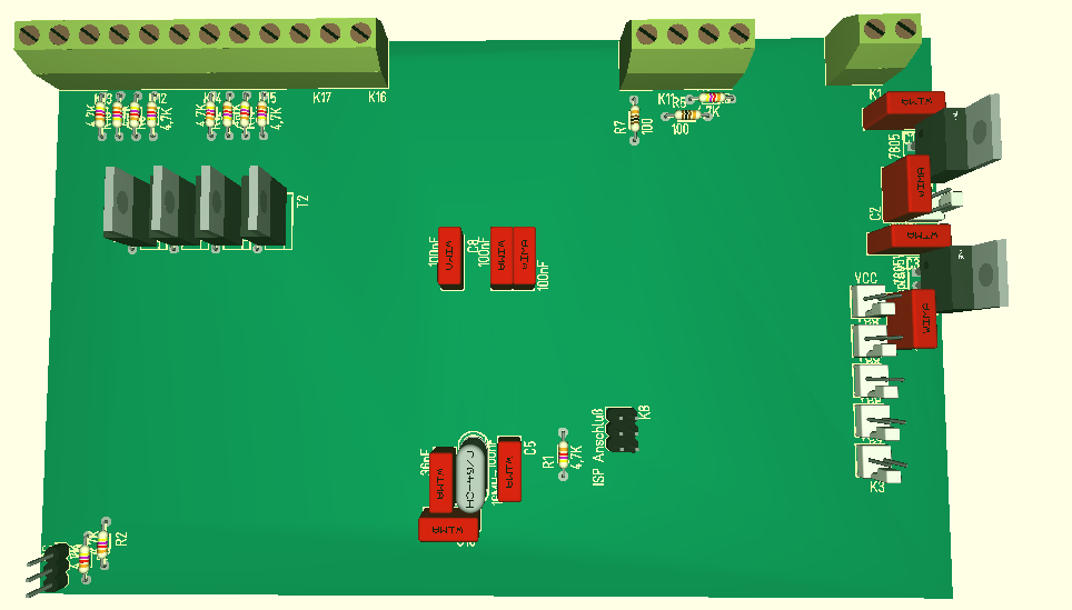

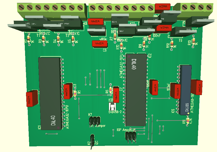

So, damit wäre die "PWM-Platine" fertig. Habe mal die ganzen Dateien
angehangen. Schaltplan, Bestückung, Layout und 3D Ansicht.
Habe am Schaltplan noch ein wenig was geändert. Der Anschluß für die
Versorgung der µC ist dazu gekommen. Dazu kam jetzt noch ein ATMega8 für
die PWM der Tür LEDs.
Aus den ISP Anschlüßen habe ich nun einen gemeinsamen für alle 3 µCs
gemacht. Dazu eine 3x2 Stiftleiste als ISP Jumper für die einzelnen µCs.
Die Leiterbahnbreiten sollten passen. Habe grundsätzlich 0,5mm mehr
breite genommen als "norm" also man sagt ja in der Regel 1mm pro A
Leiterbahnbreite bei 35er Cu auflage.
I2C Verbindung zu alles µCs besteht ebenfalls. Die Pull-Up Widerstände
hierfür werden sich dann auf der Hauptplatine direkt am Master sitzen.
von Otto (Gast)
Die Kollektoren der Leistungtransistoren (Kühlfahnen) berühren sich, was
zu einem Kurzschluss der Ausgänge gegeneinander führt.
Du meinst das Metall der Transistoren? Wenn man die an einen Kühlkörper
schraubt, oder wie bei manchen Geräten ans Gehäuse berühren die sich
doch auch? Da das alles NPN Transistoren sind sollte das doch gehen oder
nicht?
Ja meint er
> nicht?
Das geht nicht. Wie würde dein Schaltplan aussehen, wenn du alle
Kollektoren verbindest?
> doch auch?
Es gibt fälle wo das egal ist, meist werden sie isoliert montier.
von erkenne deine Schwächen (Gast)
Auf die Gefahr hin daß du das jetzt als unnötig einstufst: Ich sehe bei
dir null Weiterentwicklung. Die selben Layoutfehler, das selbe
beschissene Konzept, ja eigentlich immernoch das selbe unvollendete
Projekt wir vor langer Zeit (gefühlte 5 Jahre).
Hand aufs Herz, denkst du nicht du wärst mit einem anderen Hobby
glücklicher?
Ahhh. Ich habe den Emitter mit dem Collektor verwechselt. Ja, jetzt habe
ich es verstanden. Ok, dann wollen wir mal Platz dazwischen machen :)
Danke
von Otto (Gast)
Drehe sie um 90° in die richtige Richtung dann wird auch das Layout
einfacher.
Ich habe jetzt jeweils einen dazwischen gedreht. Jetzt berühren sich die
Flächen nicht mehr.
von Wilhelm F. (Gast)
Ja das ist doof mit NPN-Transistoren, daß immer der Kollektor an der
Kühlfahne klebt, wo man ihn elektrisch eigentlich gar nicht brauchen
kann. Aber das ist beabsichtigt, da dieser die größte Leistung ab
bekommt.
Wenn ich das richtig in Erinnerung habe, haben dir ein paar sehr
geduldige Mitstreiter hier mal erklärt wie man die Versorgung und die
Eingänge im KFZ beschaltet. Alles "gelöscht"?
Nein.
Ich habe doch bereits weiter oben erwähnt das es eine
Versorgungsschaltung gibt. Auf dieser befinden sich unter anderem ein
Verpolschutz, Drossel, Filter etc. pp.
Von dieser kommen dann die Versorgungsspannungen wie man auf der 3D
Anschicht sieht direkt per Stecker (der weisse zwischen den beiden µC).
Die Schaltungen bekommen also eine saubere Versorgung, gefiltert gegen
Störungen, Peaks, etc. pp.
> bekommt.
Ja das stimmt wohl.
von Timm T. (Gast)
Die I2C-Leitungen haben keinen Pull-Up.
Wofür brauchst Du 3 µC? Ich kann Dir wie einige Leute weiter oben
bestätigen, dass Du eine Software-PWM für 8 oder 16 Ausgänge problemlos
auf einem µC realisieren kannst. Bei 12 bis 16MHz gehen locker 300Hz bei
256 Schritten Auflösung. Da flackert auch nichts sichtbar. Das ist so.
Das geht wirklich. Das habe ich schon mehrfach gemacht. Kannste glauben.
Echt.
von Otto (Gast)
Auch wenn ich in deiner Beschreibung gelesen habe, dass du ein
"zentrales Netzteil" verwendest, möchte ich darauf hinweisen, dass es
sinnvoll ist jede über Leitung angeschlossene Platine mit einer
Verpolschutzdiode auszustatten. Um kurze Spannungseinbrüche zu
überbrücken gehört dahinter auch ein Elko.

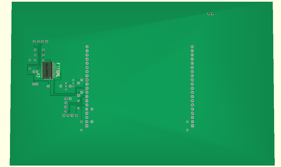

Hast du mal den DRC benutzt? An IC2 hast du jedenfalls ein Masseproblem.
Warum nutzt du keine fertigen Platinen (Arduino), so wird es jedenfalls
nix.
von Frank K. (fchk)
Im KFZ gibts Vibrationen. Das wird nach einiger Zeit zu Haarrissen an
den Lötstellen der TO220-Transistoren führen, die ohne weitere
Befestigung schön schwingen. Merke: Das Loch zum Festschrauben ist nicht
umsonst da.
Und wenn Du meinst, dass Du keine Kühlkörper brauchst, dann nimm doch
SMD-Bauteile im TO252 oder TO263 Package. Wenn Du das geschickt machst,
kannst Du die Platine dabei als Kühlkörper benutzen.
fchk
PS: AREF der AVRs braucht 100n gegen GND.
So,
ich habe mich dann mal an die Hauptplatine gemacht. Zwar noch nicht
alles fertig aber morgen geht es dann weiter. Anbei mal ein paar Bilder
Mir stellt sich zurzeit nur eine Frage bei K11 (Fensterheberschalter).
Die Schalter geben entweder VCC (5V) oder GND (0V) durch. Wenn nichts
gedrückt ist liegt nichts an. Demnach habe ich dort einen 100 Ohm
Widerstand dran der die SPannung dann auf 3V hält. Mir stellt sich nun
die Frage was passiert wenn nun 5V angelegt werden also der Schalter
gedrückt wird? Liegen dann auch tatsächlich nur 5V an oder mehr dadurch
das durch den Widerstand ja noch 3V kommen? Denn der ADC verkraftet ja
nur 5V.
Ich danke euch schonmal.

von Bülent C. (mirki)
Nur mal so am Rande... Wieso nimmst Du keinen LPC2129?
von Frank K. (fchk)
Tobias N. schrieb:
> So,
Warum nimmst Du keine SMD-Widerstände und Kondensatoren? Sind kleiner
und sparen zwei Löcher.
Und auf Leiterplatten darf man auch 45° Winkel benutzen. Sieht besser
aus, führt zu kürzeren Verbindungen und ist signaltechnisch besser.
fchk
von silberkristall (Gast)
SMD naja, werde schon mehr als lange brauchen um den mega einzulöten.
Ich werde kein Freund von SMD.
Ja mit den Leiterbahnen, irgendwie angewohnheit.
von Frank K. (fchk)
1206 ist doch einfach, ich bitte Dich!
fchk
Aber doch nur wenn ich den ADC auch brauche, oder? Also bislang lief
auch immer alles ohne das ich den AREF beschaltet habe. Wenn es dadurch
natürlich zu fehlern kommen "kann" dann werde ich den natürlich
beschalten. Würde mich dann nur mal interessieren was so alles passieren
könnte.
Und kann mir dann jemand mal was zu meiner ADC frage sagen? Also wenn da
schon 3V durch den PullUp anliegen und ich schalte dann 5V drauf. Bleibt
es dann bei 5V oder verstärkt sich der Strom?
Danke euch.
von spess53 (Gast)
Hi
Der ISP-Anschluss ist falsch. Der ATMega128 wird nicht über MOSI/MISO
programmiert.
MfG Spess
P.S. Neuer Anlauf zum Bordcomputer?
spess53 schrieb:
> Hi
> programmiert.
> MfG Spess
Ja, aber ich denke diesesmal ein durchdachterer Anlauf ;)
Wie der wird nicht über MISO/MOSI programmiert? Über was denn dann?
Ahhh, ok :)
Bei allen AVR werden die MOSI, MISO und SCK Pins verwendet, einzige
Ausnahme sind die 64 Pinner Mega128/64/103. Aber auch bei denen kann
man die gleiche Programmierhardware nehmen. Statt MOSI und MISO werden
hier nur die Pins PDI und PDO verwendet (Program Data In/Out)
von Frank K. (fchk)
Diese Liste ist nicht vollständig. Du vergisst 90CAN32/64/128 und Mega
1281/2561, um nur einige zu nennen.
von Falk B. (falk)
@ Tobias N. (silberkristall)
Ja.
>könnte.
Wenn man den ADC nicht braucht, rein gar nichts.

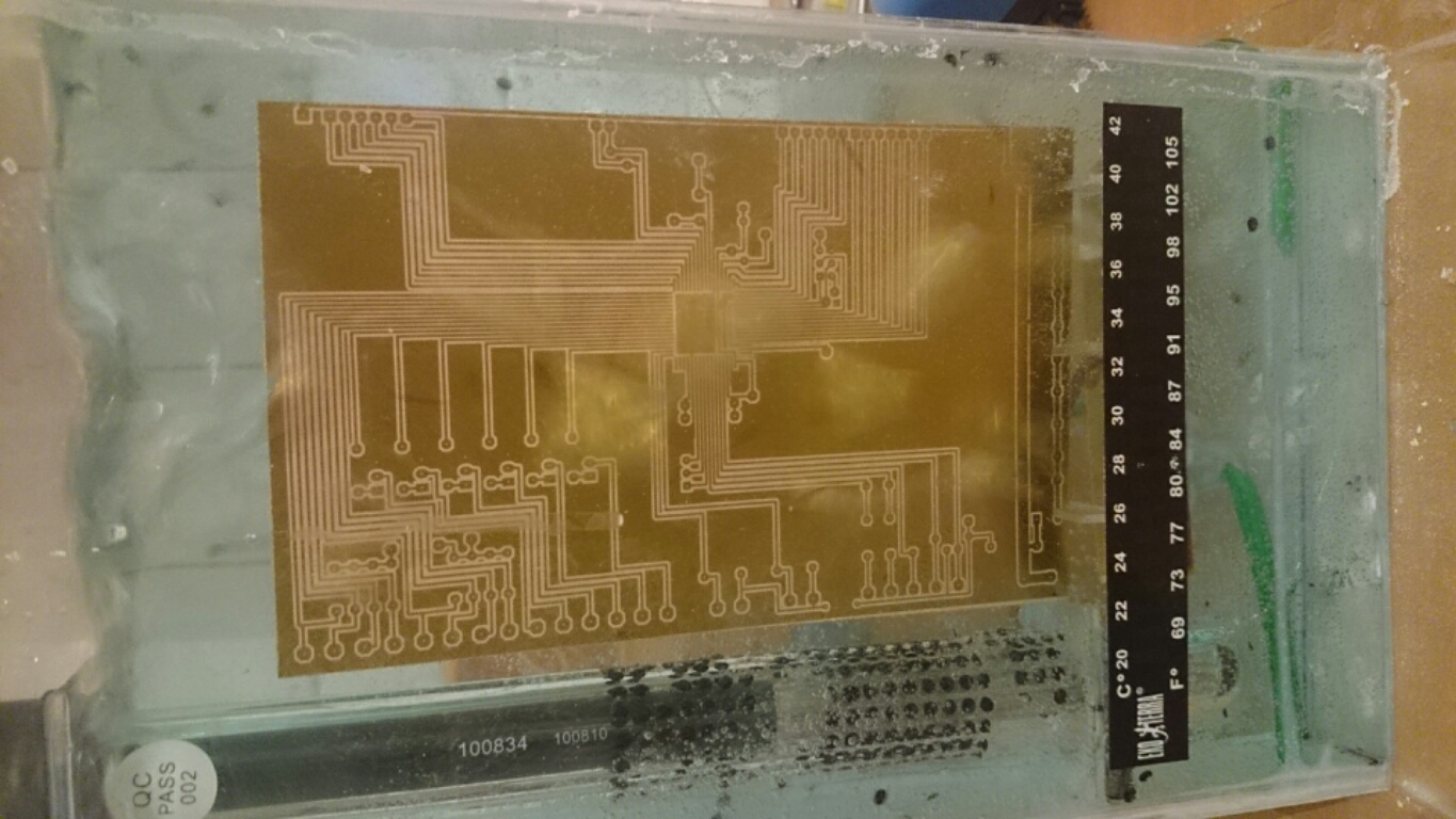

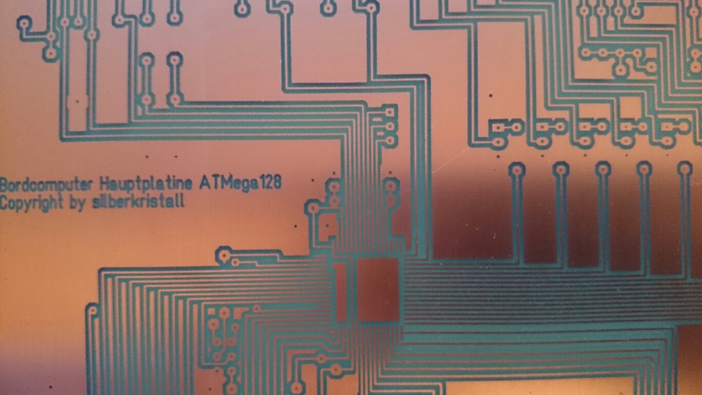

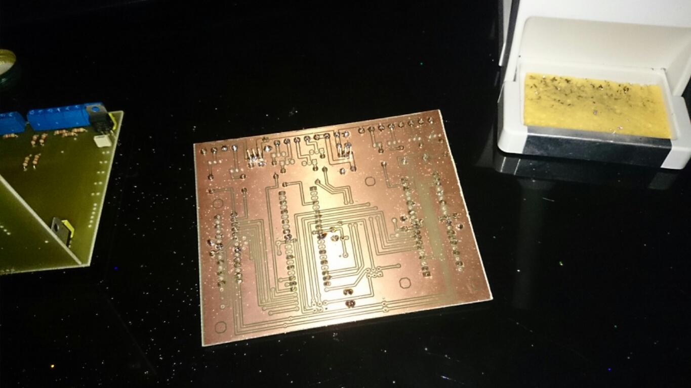

So, die PWM-Platine ist dann geätzt. Morgen geht es dann ans Bohren.
Kann sich doch sehen lassen.

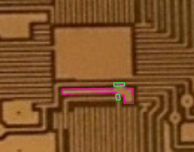

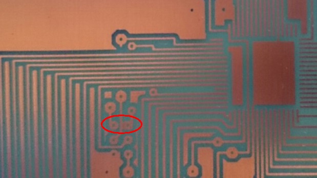

von NetterHinweis (Gast)
DRC Check!?
NetterHinweis schrieb:
> DRC Check!?
Kannst du dir sparen, habe ich weiter oben schon mal angefragt. Da war
die Platine noch nicht geätzt, jetzt ist es zu spät.
wendelsberg schrieb:
> wenn Du die anderen Threads dieses
> Autors liest, wird Dir klar werden, dass da Hopfen und Malz verloren
> ist.
full ack.
Ja, das habe ich nach dem ätzen auch gesehen. Auf der Vorlage ist alles
gut. Die stelle werde ich beim Entwickeln wohl übersehen habe. Das werde
ich mit nem Dremel und ner feinen Frässpitze noch vernünftig machen.
Alle weiteren sind in Ordnung.

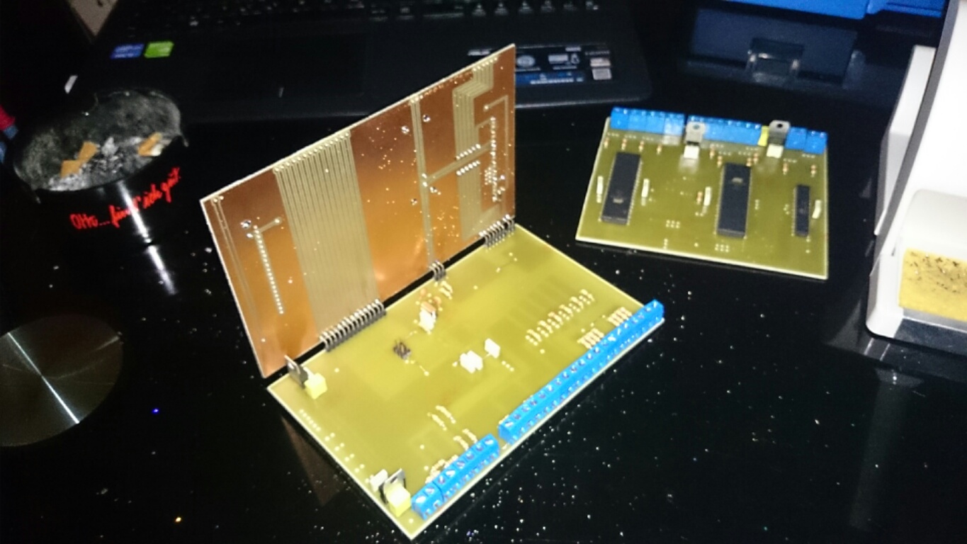

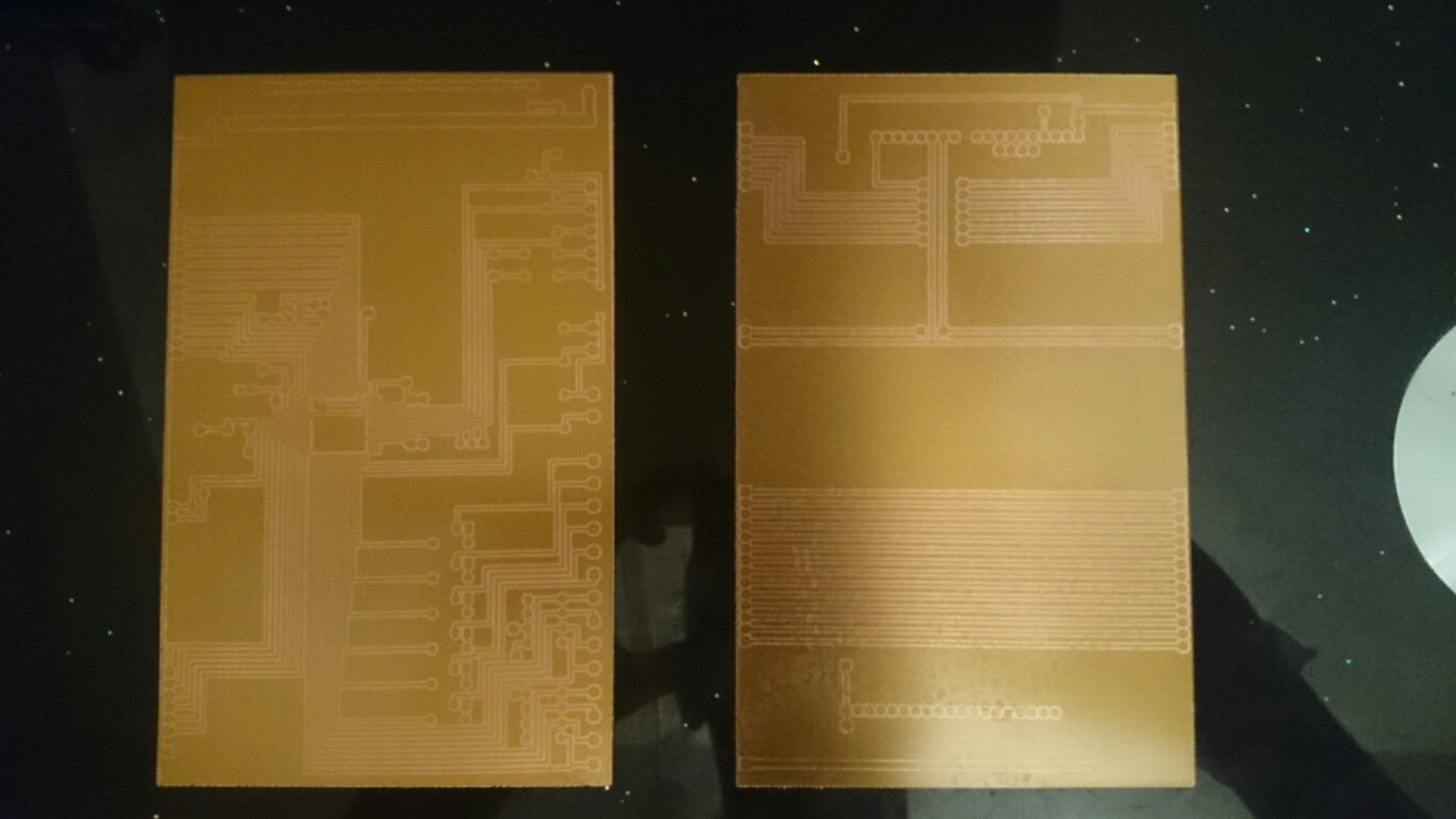

So,
ich habe dann mal weiter gemacht. Ich hoffe das das alles so richtig
ist. Meine Problem liegt halt bei der SD Karte, dem VS1011e, dem LM2825
und dem PCA9515. Ich denke ich habe alles richtig verstanden und
erlesen.
Die Hauptplatine habe ich auch mal angehangen. Diese ist soweit fertig.
An die Stiftleisten die da leer auf der Platine sind werden dann die
PINs auf die weitere Anschlußplatine verteilt wo dann noch die
restlichen Anschlußklemmen kommen.

von holger (Gast)
>Der Dilettantismus geht weiter.
Ich finde die Pinnamen am Vs1011 interessant.
Alles was mit Stromversorgung zu tun hat hat er komplett einfach
PWR genannt. Egal ob VCC oder GND. Da mag man wirklich
nicht mehr hinsehen.
Das ist in dem Programm so, da ist das Bauteil so erstellt, da kann ich
auch nichts für. Ich verwende Target 3001!
von Franz G. (Gast)
Das kann man sicher beim Erstellen irgendwo ändern. Und wenn nicht, weiß
ich welches Programm ich sicher nicht verwenden werde.
von Falk B. (falk)
Schaltplan richtig zeichnen
Iam so lonely, so lonely.
Wirst du nach Quadratmetern bezahlt?
>und dem PCA9515.
Also nur Nebensächlichkeiten, den Rest hast du verstanden ;-)
Was meinst du mit "nach Quadratmetern bezahlt" ?
Naja, also diese Bauteile habe ich bisher nie verwendet und bin mir da
halt unsicher.
von Falk B. (falk)
Deine Platinen sind gähnend leer.
von Timm T. (Gast)
Er hat bestimmt ein großes Auto.
Kommt schon, wenn ich mir meine ersten - und gleich notgedrungen
"professionellen" - µC-Boards so anschaue, da würde ich heute auch
vieles anders machen. Man wächst doch mit seinen Aufgaben - und
Erfahrungen.
>So, um den vs Baustein muss ich mich dann nun nicht mehr kümmern :)
Dafür umso mehr um die Bildformate.
von Timm T. (Gast)
Ach hübsch, wo hast Du den denn her? Da sollte ja alles Nötige dran
sein.
Timm Thaler schrieb:
> sein.
Direkt aus China importiert. :)
Werde nur die Klinkenbuchsen ablöten und dort dann Stiftleisten einlöten
damit ich die Platine dann auf meine aufstecken kann. Werde mich da
morgen mal dran machen.
Habe in der Zeit mal die Platine für mein Display erstellt. Das Display
selbst hat auf der Rückseite 2 Stiftleisten. Demnach habe ich auf meiner
Platine bei Buchsenleisten aufgesetzt. Da das Display auch im Standalone
betrieben werden kann sind viele PINs offen für die digitalen und
analogen Ein- und Ausgänge, Lautsprecher, Summer usw.
Da das Display im RS232 Modus programmiert wird, aus dem Datenblatt
allerdings auch hervorgeht das man das ganze mittels FT232 auch über USB
programmieren kann habe ich einen FT232RL eingesetzt. Das Display
befindet sich im RS232 Modus wenn der I2CMOD Pin auf High Level liegt.
Liegt dieser auf LOW befindet sich das Display im I2C Modus.
Da ich allerdings, wie auf der vorangegangenen Platine auch 2 USB
Anschüße verbaue (eigentlich nur als Stromversorgung) dachte ich mir das
ich einen von diesen auch direkt mit dem FT232 verbinden kann und sich
das Display somit über diesen Programmieren lässt.
Ich kam somit auf die Idee mit dem "umschalten" des I2C Modus (die zwei
BC548), also:
R3 schaltet T1 durch.
R6 hält T2 gesperrt.
Wenn nun ein USB Kabel angeschlossen wird (verbindung zum PC) liegen die
5V vom USB Anschluß an R4 an wodurch dann T2 geschaltet wird. Dadurch
liegt dann LOW an der Basis von T1 an. T1 ist somit gesperrt. R7 sorgt
dann dafür das am I2CMOD Pin auch High anliegt.
Soweit so gut. Nur will ich die USB Anschlüße ja auch generell als
Spannungsversorgung, also als "5V Ausgang" betreiben für halt Handy,
Navi etc laden. Somit liegen ja generell 5V auf dem Anschluß und somit
auch an den Transistoren was zur folge hat das dass Display somit
generell im RS232 Modus ist.
Hat da jemand eine Idee "wie" man erkennen könnte ob eine Verbindung zum
PC besteht oder eben nicht?
Den FT232 habe ich im Self-Power Modus beschaltet. Ich hoffe ich habe da
alles richtig aus dem Datenblatt verstanden. RxD (FT232) habe ich mit
TxD (Display) und TxD (FT232) mit RxD (Display) verbunden.
Danke euch
Nunja, hatte ja schon nen Prototypen aber der lief eher bescheiden.
Fehlende Pull Up/Down widerstände. Teilweise falsche beschaltungen (zich
kabel von pin zu pin auf der Kupferseite verlötet) und/oder keine Quarze
benutzt sodass zu wenig Leistung / zu ungenau das ganze läuft.
Ich habe mich jetzt mal ein wenig in das USB Thema eingelesen,
zumindestens was die Belegung angeht. Nun ist es ja so das die Schirmung
PC seitig auf GND liegt. Demnach würde es doch ausreichen wenn ich nur
einen BC548 verwende. Die Basis mit einem 4,7k auf 5V lege und nach dem
wiederstand an den USB Shield gehe mit einer Shottky-Diode das Shield
potenzial nur richtung Basis des Transistors lege. Sobald man nun die
Verbindung mit dem PC herstellt sperrt der Transistor und am I2CMOD
liegt kein GND mehr an.
Das Display sollte sich sodann nach dem einschalten im RS232 Modus
befinden.
Kann allerdings der USB Port bzw. das Motherboard des PCs/Notebook
schaden nehmen?
Danke
So, es ging weiter. Die Platine für das Display und die Hauptplatine ist
fertig. Morgen geht es dann ans Bohren und ans löten. Danach setze ich
die 3 Platinen zusammen.
Das Display ist auch schon teilweise programmiert. Es wird es wird.

... in der Küche neben dem guten Thermomix, deine Frau/Mutter (wer auch
immer in der Küche das Sagen hat) bringt dich um, wenn das Teil was
abkriegt. Weißt du denn nicht, dass das Teil für die Frauen der heilige
Gral ist!
von Timm T. (Gast)
Im OBI gibt es stabile Pflanzschalen mit 5cm hohem Rand für
Zimmergewächshäuser. Die solltest Du Dir unter die Ätzküvette gönnen.

Wofür die Pflanzschale? Die Küvette selber ist dicht. Oder meinste wegen
den Spritzern?
von sssss (Gast)
Was passiert eigentlich wenn in deinem Kabelbaum, Aktor oder Sensor ein
Kurzschluss auftritt ?
Du schaltest Relais in den Türen,
brauchts da eine Freilaufdiode ?
von Helmut L. (helmi1)
Tobias N. schrieb:
> Also, naja, wir kochen gemeinsam. Aber überwiegend sie. Ist meine
> Freundin. Aber die sagt schon nichts :-P.
Kueche / Lebensmittel und Kupferaetzen (Gift) haben nichts zusammen zu
suchen.
Sowas macht man in einem anderen Raum (Keller) und nicht in der Kueche
auf dem Herd wo auch noch die Toepfe rumstehen.
Und wenn ich mir deine Schaltplaene anschaue krieg ich das grausen.
Da wird kreuz und quer irgendwo was an Bauteilen hingeklatscht und dann
mit unmengen von Labels verbunden. Da werden Verbindungen quer ueber
Bauteile und Bezeichnungen gezogen. Es ist eine Zumutung fuer jeden hier
sich da durchwuehlen zu muessen. Lerne mal einen sauberen Schaltplan zu
zeichnen.

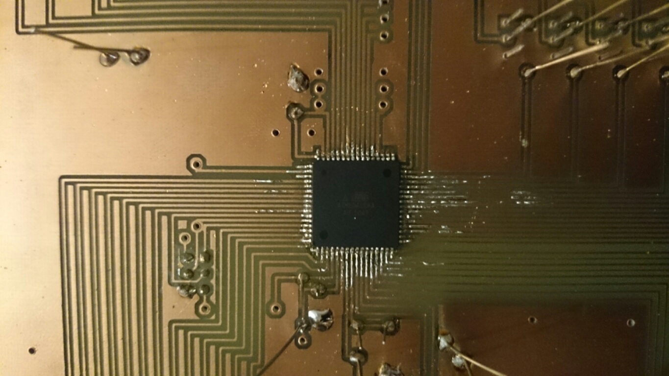

Das Herz ist verlötet. Das erste mal habe ich etwas mit so geringem
Abstand gelötet. Ich denke fürs erste mal geht das. Alle pins
durchgemessen. Alle verlötet, keine Brücken
von wendelsberg (Gast)
Auch das findet man in den Weiten des IN: Nein.
wendelsberg
von Timm T. (Gast)
Du hast eine Kupferbrücke an den Leitungen des ISP-Steckers, da wo das
Lötauge sitzt.
> Lötauge sitzt.
Hey, danke für den Hinweis. Hatte ich garnicht gesehen.

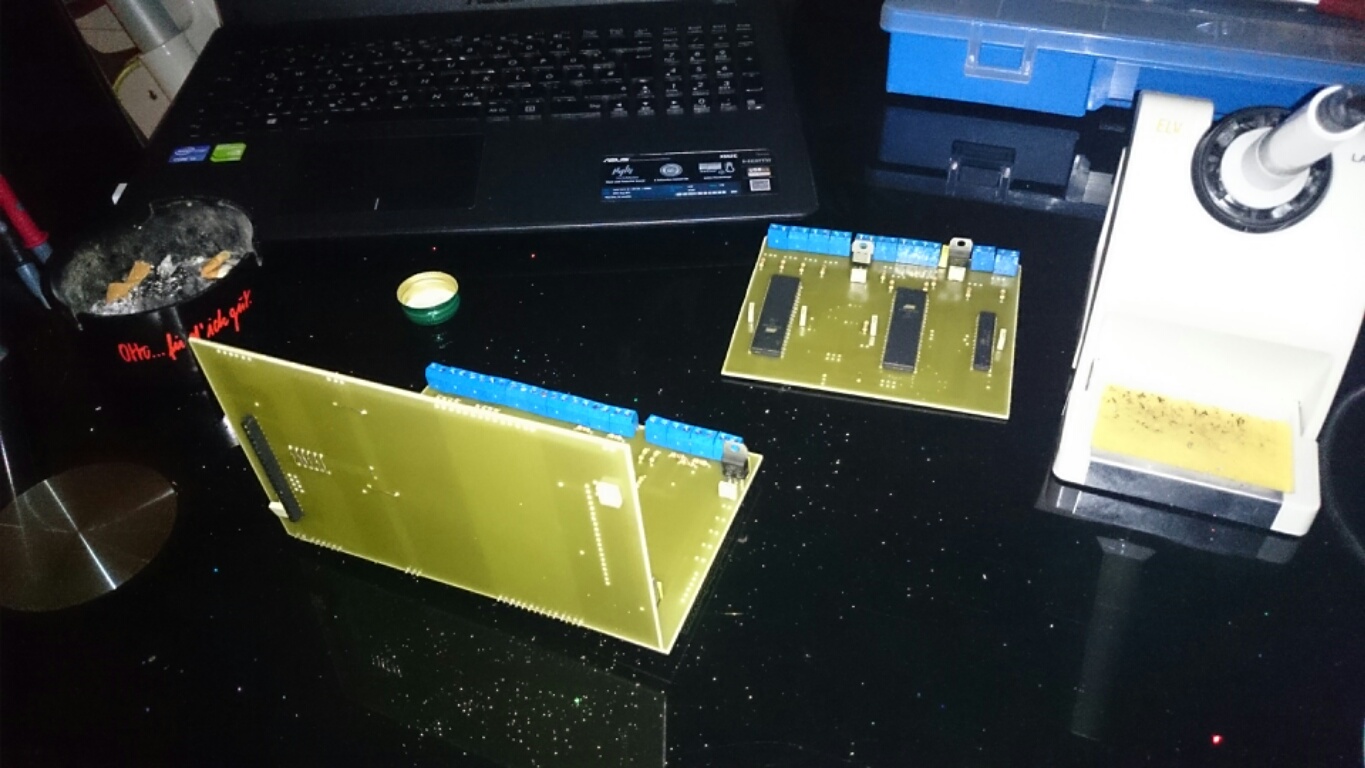

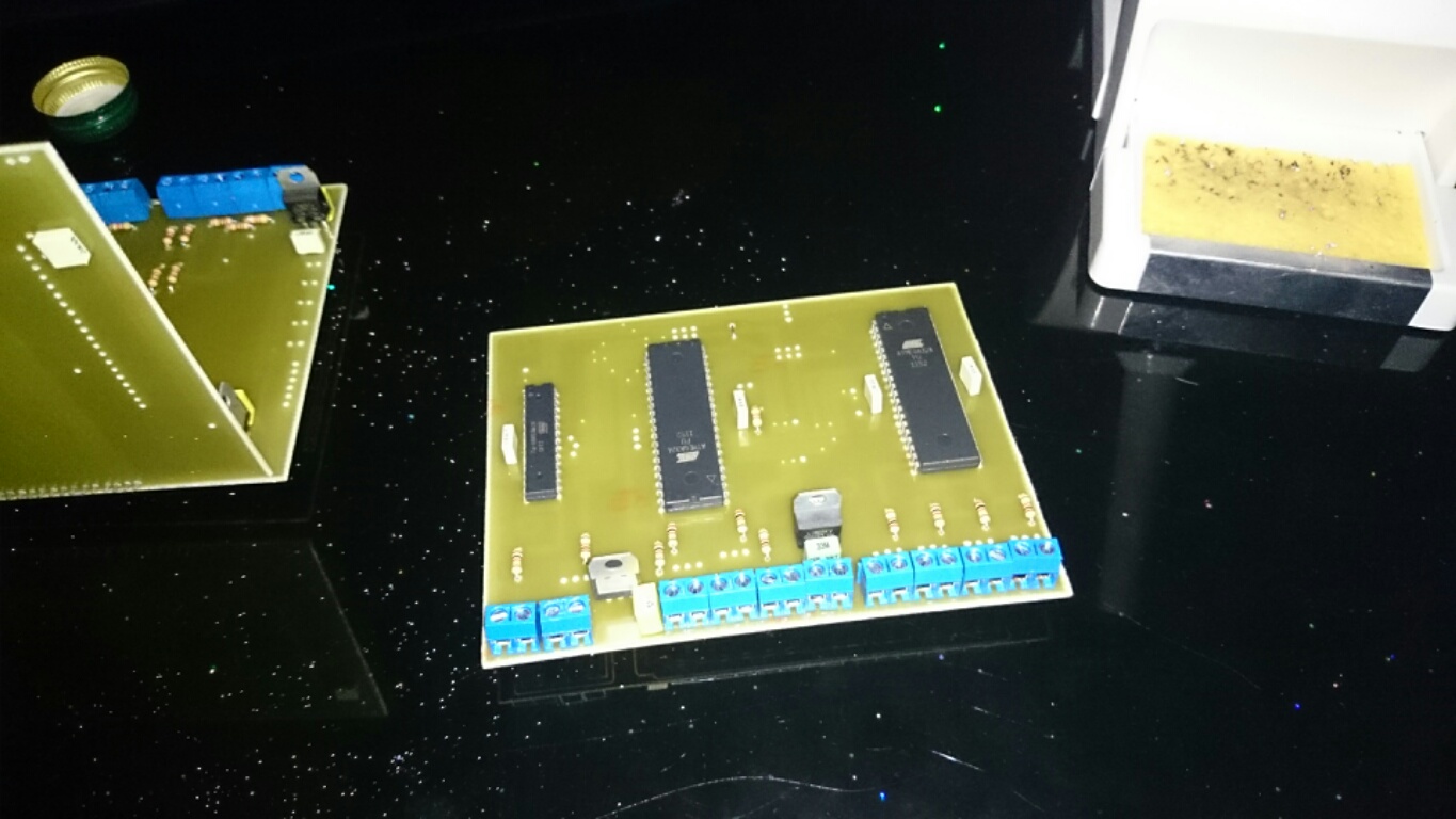

So, habe mal wieder den Fortschritt fotografiert. Morgen noch die
Transistoren und paar Stiftleisten, dann gehts weiter :)
An die Platine wo die Buchsenleiste dran ist wird das Display
aufgesteckt. Unten liegt dann die Platine mit dem ATMega128. Oben an die
Platine kommen nochmal gewinkelte Stiftleisten und eine weitere Platine.
Die einzelne Platine ist die PWM Platine.
An die untere Hauptplatine werde ich Gewindestangen montieren. Diese
gehen dann hoch bis zu der oberen noch fehlenden Platine.
In den zwischenraum stecke ich dann unteranderem die PWM Platine. Masse
wird dann durch die Gewindestangen auf alle Platinen verteilt.
So, nun gutes nächtle.
von Jobst M. (jobstens-de)
Keinen einzigen Blocker für den Controller ... lach
von Timm T. (Gast)
Doch klar, die grauen Telefonschränke hat er doch großzügig verteilt.
Jobst M. schrieb:
> Keinen einzigen Blocker für den Controller ... *lach*
??? Also falls du die Abblockkondensatoren meinst dann sind da mehr als
genug 100nF.
Ach, die Teile ... auf einem Bild war nur einer eingelötet ...
Die sind ja sogar dicht bei.
Aber die Masse und Versorgungsführung finde ich dennoch spannend. Super
auch die Brücke unter den Kondensatoren.
AVcc und Vref sollen miteinander verbunden sein?
ISP hat keine Masse ...
MISO und MOSI sind verbunden.
Das mit dem GND habe ich auch gesehen und schon behoben ;)
Wo sind denn miso und mosi zusammen?

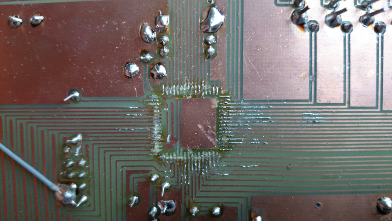

Habe nun endlich alles fertig gelötet. Und? stk500v2_command():
command_failed
Und das bei allen ics. Ich verstehe das nicht. Selbst bei einer fertigen
Schaltung die ich vor längerem mal programmiert habe (mit dem selben
Adapter) sagt er das.
Ich verzweifel da gerade dran. Kann mir mal jemand sagen wie ich den
Adapter testen kann? Ist der AVRISP MKII Clone
Danke
Ich sehe gerade, dass Du es wohl schon beseitigt hast:
Tobias N. schrieb:
> Alle pins durchgemessen. Alle verlötet, keine Brücken
> Lötauge sitzt.
Hättest Du aber messen müssen ...
Ich habe nun alle Brücken etc beseitigt aber trotzdem will der
Programmer nicht :(
von Conny G. (conny_g)
Programmer-Geschwindigkeit vs. Taktrate der uCs?
Ich habe jetzt mal die Libusbk genimmen und siehr da, die beiden
atmega32 und der atmega8 -> signature OK. Der atmega128 ->
stk500v2_command(): command_failed
Ich verzweifel.
Wieso hast Du den Programmierstecker eigentlich mit MOSI und MISO
verbunden?
Jobst
Wo? Auf der Platine? Ich wusste nicht genau ob miso/mosi oder pdi/pdo
deswegen habe ich beide gelegt. Ich habe die pins aber mittlerweile von
mosi und mosi ab als nur an pdi und pdo aber da geht nichts :(
Steht im Datenblatt.
> mosi und mosi ab
Gemessen? Wie hast Du die Leitung unter dem IC getrennt?
Womit ist die Leitung eigentlich noch vermunden? (unter dem IC)
Tobias N. schrieb:
> nur an pdi und pdo
Richtig herum?

Ich habe einen pin abgelötet und nach oben gebogen (der der unter dem
mega geroutet ist), bei dem anderen habe ich die leiterbahn durchtrennt
da dieser ausser per brücke zum pin geht.
Nichts mehr
> Tobias N. schrieb:
>> nur an pdi und pdo
> Richtig herum?
Mosi an pdi und miso an pdo

Was ist das für eine merkwürdige Fläche zwischen dieser Brücke und +5V?
Und die ist garantiert nicht verbunden?
Wo genau?
von Timm T. (Gast)
Ich werde den heute abend auslöten und einen neuen Atmega128 einlöten.
Wenn es dann auch nicht geht habe ich noch einen anderen Programmer.
Ansonsten habe ich keine Ahnung mehr, ihr?
Unter dem IC ist nur GND und 2pins vcc miteinander verbunden.
**seufz*
Was ist das (Bild: Pink) für eine Fläche?
Ist sie dort (Bild: Grün) verbunden?
Jobst
Jobst M. schrieb:
> **seufz*
> Gruß
> Jobst
Das Pinke ist einfach nur eine eigentliche leere insel. Die brücken habe
ich jetzt auch gesehen, wenn die da zu 100% sind und es nicht an der
Bildqualität liegt dann liegt auf Miso/mosi 5v an
von Flohzirkus (Gast)
Ist die Masse des ISP-Steckers überhaupt verbunden, oder ist das auch
nur eine Insel?
Wozu macht man sowas?
> Die brücken habe ich jetzt auch gesehen, wenn die da zu 100% sind
> und es nicht an der Bildqualität liegt dann liegt auf Miso/mosi 5v an
Eben. Miss mal durch.
> nur eine Insel?
Wurde schon behoben.
Jobst
Nein die ist mit ner Brücke verbunden. Werde nachher testen ob auf dem
miso/mosi pin 5V anliegen. Falls ja käfer runter, dremel, käfer wieder
drauf falls nein, käfer runter, neuen käfer drauf.
Da der ja in der Auslieferung die M103 fuse gesetzt hat muss ich dann im
avrdude erstmals -p m108 ausführen und die fuse löschen und danach mit
-p m128 flashen oder kann ich das direkt mit m128 machen und die fuse
löschen?
Jobst M. schrieb:
Naja, beim routen durch die masseflächen kam das halt so.
Ja werde ich nachher mal tuen.
von spess53 (Gast)
Hi
Das kann man abstelle. Lies mal die Bedienungsanleitung deines
Layoutprogramms. Stichwort 'Orphan'. Falls EAGLE
http://books.google.de/books?id=RD1HGLyh720C&pg=PA69&lpg=PA69&dq=Orphan+PCB&source=bl&ots=jBOPXNzbtW&sig=Xbdlu8WC-krJoOawp3inf3yy54s&hl=de&sa=X&ei=CfkWU8LeNYGftAb99IAw&ved=0CFMQ6AEwAQ#v=onepage&q=Orphan%20PCB&f=false
MfG Spess
Ich nutze Target 3001!
von spess53 (Gast)
Hi
Ich hoffe der Link funktioniert:
http://server.ibfriedrich.com/wiki/ibfwikide/index.php?title=Rubout_von_Masseinseln
MfG Spess
Danke für den Link.
So dann machen wir uns mal an das auslöten und wollen mal sehen ob da ne
Brücke ist.
Jemand tips zum auslöten?
So, ausgelötet. Und siehe da, am pin lag vcc an. Nur ob ich da nochmal
nen mega128 drauf kriege?
Tobias N. schrieb:
> Nur ob ich da nochmal nen mega128 drauf kriege?
Ich bin sprachlos. Wirklich echt sprachlos ... =-O
Du solltest ihn ablöten, nicht abmeisseln!
**schulterzuck*
Wird schon klappen. Nur ne neue 5V Brücke muss ich legen.

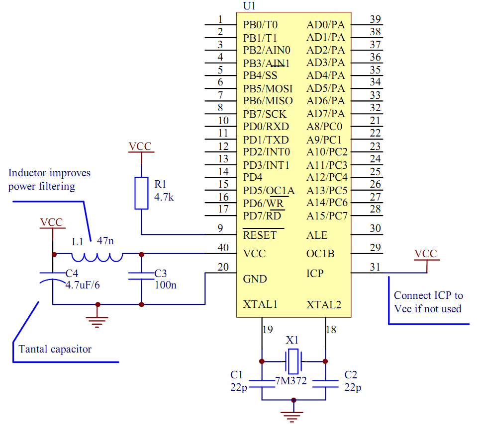

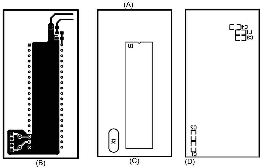

von Thomas (kosmos)
da ich gerade drübergestolpert bin hier mal eine Atmel Empfehlung wo die
Kondensatoren bei den DIP Typen hinkommen sollen.
Toller Tip. Passt für die eingesetzten Typen nur nicht.
von Max G. (l0wside) Benutzerseite
Eindrucksvolles Schlachtfeld. Schaffe dir entweder eine Heißluftstation
an (kostet nicht die Welt) oder steige auf DIL gesockelt um.
Max
von Thomas (kosmos)
in diesem Beitrag sind auch DIP Typen abgebildet und bei denen kann man
die Kerkos an der kurzen Seite des Chips anbringen, habe aber schon
andere Layouts gesehen die unter dem Chip symetrisch waren, da das VCC
und GND die gleiche Fläche zur Verfügung hatten durch die breiten Bahnen
ist der Kerko dann auch sehr niederohmig angebunden.
Also möglichst weit weg von den Versorgungsanschlüssen!?
Nochmal:
So, dann kann es ja losgehen.
von ARMdran (Gast)
Bei Deinen Lötkünsten wirst Du die siicher alle brauchen um ein
funktionierendes Board herzustellen....
von Fidi G. (fuddl)
Auf jeden fall viel Flussmittel verwenden.
MFG
von Thomas (kosmos)
@Jobst: das habe ich mir nicht aus den Fingern gezogen. Genauso wird das
auch in verschiedenen Büchern zum Thema Platinenlayout empfohlen,
scheint als besser zu sein als die dünnen kurzen Leiterbahnen an den
Versorgungspins. Wobei ich selber auch die Kerkos möglichst nah an die
Pins setzte.
Trotzdem passt das Layout überhaupt nicht zu dem verwendeten Controller
und ist daher komplett unpassend!
Wenn Du das bei diesem Controller so machen möchtest, dann kannst Du das
gerne tun. Aber er wird damit nicht funktionieren!
von Thomas (kosmos)
von welchen Controller sprichst du überhaupt DIP oder SMD?
Na, für SMD passt es erst recht nicht ...
von Timm T. (Gast)
Ach was, auch die Beinchen von so nem TQFP kann man biegen...
von Thomas (kosmos)
ich weis gar nicht was ihr von mir wollt. Ich habe einfach eine
Empfehlung für DIP's von Atmel gepostet wenns nicht interessiert einfach
überlesen habe nie behauptet das es für SMT Bauteile ist. Also geht
woanders bashen.
Es passt doch für den DIP auch nicht! Was ist so schwer daran zu
verstehen?
von spess53 (Gast)
Hi
>verstehen?
Stammt nur aus einer älteren Version der ATMEL Appnote AVR042. Die
werden es wohl wissen.
MfG Spess
Spess! Du jetzt nicht auch noch!
Der vom TO eingesetzte Controller im DIP hat ein völlig anderes Layout!
Die Versorgungsspannungsanschlüsse sind beim ATmega32 auf den Pins 10+30
bzw. 11+31 da wird die Massefläche unter dem IC nicht mehr benötigt.
Der Layoutvorschlag stammt von einem AT90S8515, welcher hier aber gar
nicht zum Einsatz kommt!
Ich klink mich jetzt aus, das ist ja zum bekloppt werden!
von spess53 (Gast)
Hi
Siehst du , so einfach ist das. Warum hast du das so nicht schon gegen
15:00 geschrieben? dann hätte Thomas mit Sicherheit gleich gewusst,
worauf du hinaus willst.
MfG Spess

So, neues PCB erstellt. Dann mal mit viel Flux löten ;)
Was passiert eigentlich mit dem Flux wenn das auf die Platine kommt? Ist
das schlimm oder sorgt das nur bei metallischen gegenständen für
verbindung?
von Markus (Gast)
Die markierte Stelle würde ich mal noch kontrollieren, ob verbunden oder
nicht.
Ich würde zur Sicherhit alle Leiterbahnen des µC nachmessen, dass er ihn
nicht wieder abmeißeln muss.
Er scheint ja auch nur das eine Problem im Layout beseitigt zu haben.
Die Brücke unter den Kondensatoren oder die Verbindung zwischen Vcc und
Vref sind geblieben ...
Aber kein Problem, er hat doch noch genug Controller. Er lernt auf die
harte Art ...
Jobst
> harte Art ...
Und die Firma Atmel produziert taeglich neue...
> nicht.
Die sind nicht verbunden. Habe das ganze trotzdem etwas nachgefräst

So, hier dann mal die neuen pcbs verlötet. Ein bisschen wurde geändert.
Ich habe nun zwei 7805 an der display Platine verbaut (smd), auf einem
foto sieht man noch einen Kühlkörper. Diese zwei sind für das Display
und die Display beleuchtung. Auf der vorderseite ein Transistor. Mit
diesem werden die 7805 und somit das Display eingeschaltet.
Der Mega128 wurde nun mit ordentlich Flux verlötet.
von Thomas K. (rlyeh_drifter) Benutzerseite
Das schaut ja schon besser aus!
Die Bepanthen Wundsalbe auf Foto3 find ich lustig ;-)
